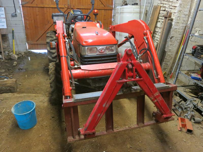

Frédéric dispose sur son exploitation d’un tracteur sur lequel un triangle d’attelage est monté à l’avant.

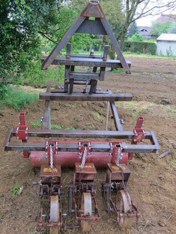

Frédéric a adapté son semoir pour l’atteler à l'avant de son tracteur. Il peut de la sorte avoir une bonne vision sur le travail de l'outil, et s'assurer de la qualité du semis.
Semoir
Les trois éléments de semoir sont de la marque EBRA. Leur position est réglable aussi bien verticalement (tubes emboités verticaux) que horizontalement (réglage de l'écartement des rangs sur la poutre). Ce montage des éléments de semoir a nécessité de rallonger la chaine qui été présente à l'origine pour retenir le parallélogramme. Elle est fixée dans un trou en haut du tube vertical sur lequel est monté l’élément.
Rouleau
Un rouleau construit à partir de bouteille de gaz (à la manière de son rouleur marqueur) est installé à l'avant, il permet de servir de terrage et prépare le lit de semence. Il est encore une fois ajustable horizontalement et verticalement à l'aide d'une unique clef.

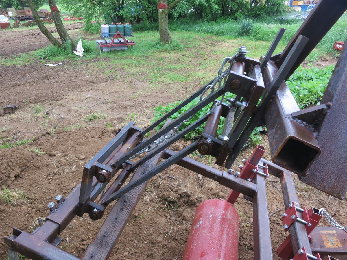

L'ensemble est monté sur un grand parallélogramme qui pivote à l'aide d'axes emboités dans des tubes ronds graissés.

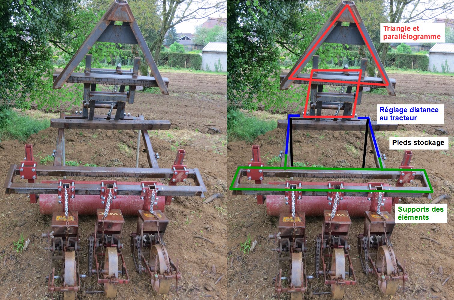

Démontable et facile à stocker
Dans la photo ci dessus, toutes les parties en couleurs différentes sont démontables. Ce système est privilégié car il permet de faire beaucoup d'essais/erreurs à cours terme, et de recycler, faire évoluer plus facilement ses machines à long terme.
Pour le stockage, deux pieds sont installés sur le châssis et un bout de bois est utilisé pour maintenir le grand parallélogramme en position haute, facilitant par la suite l'accrochage du triangle.
