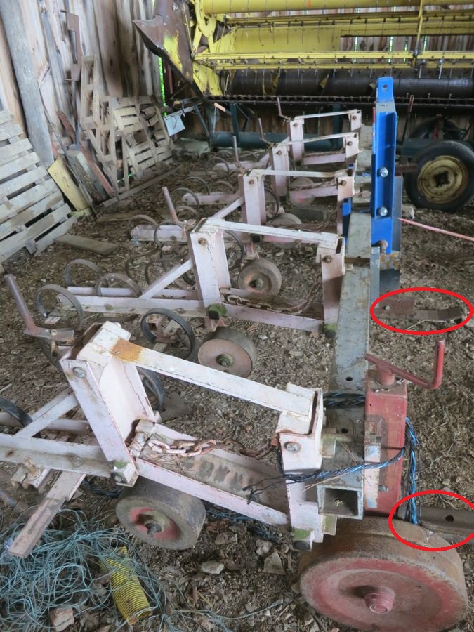

Xavier s'est inspiré de la bineuse développé par Agri-Structure. Le principe est de tracer lors du semis des sillons qui serviront de guide pour la bineuse par la suite. Avec un bon réglage préalable, on a l'assurance d'un binage efficace, au plus proche de la culture sans jamais la toucher. La totalité de la machine est autoconstruite, avec ses cinq parallélogrammes
Les skis, éléments de guidage de la machine, sont entourés en rouge.
Les parallélogrammes tournent autour de boulons et fers plats pour la partie haute, et autour d'axes dans des tubes ronds pour la partie basse.
La barre supportant les parallélogrammes est composée de deux grosses cornières soudées en un tube. une roue de jauge (au premier plan sur la photo ci dessus) est installée de chaque côté de cette barre.

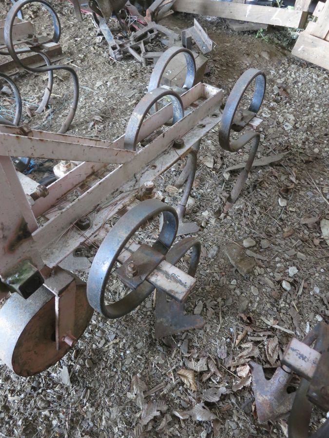

Chaque module est constitué de deux cornières trouées parallèles traversées par 3 fers plats. Le montage permet de placer 5 dents et de régler leur position à volonté.
Avec des terres fortement battantes, et une machine qui repose sur de larges ski, l'entrée dans le sol peut être un vrai problème, il est donc prévu une tige pour mettre du poids sur chaque parallélogramme si nécessaire.
