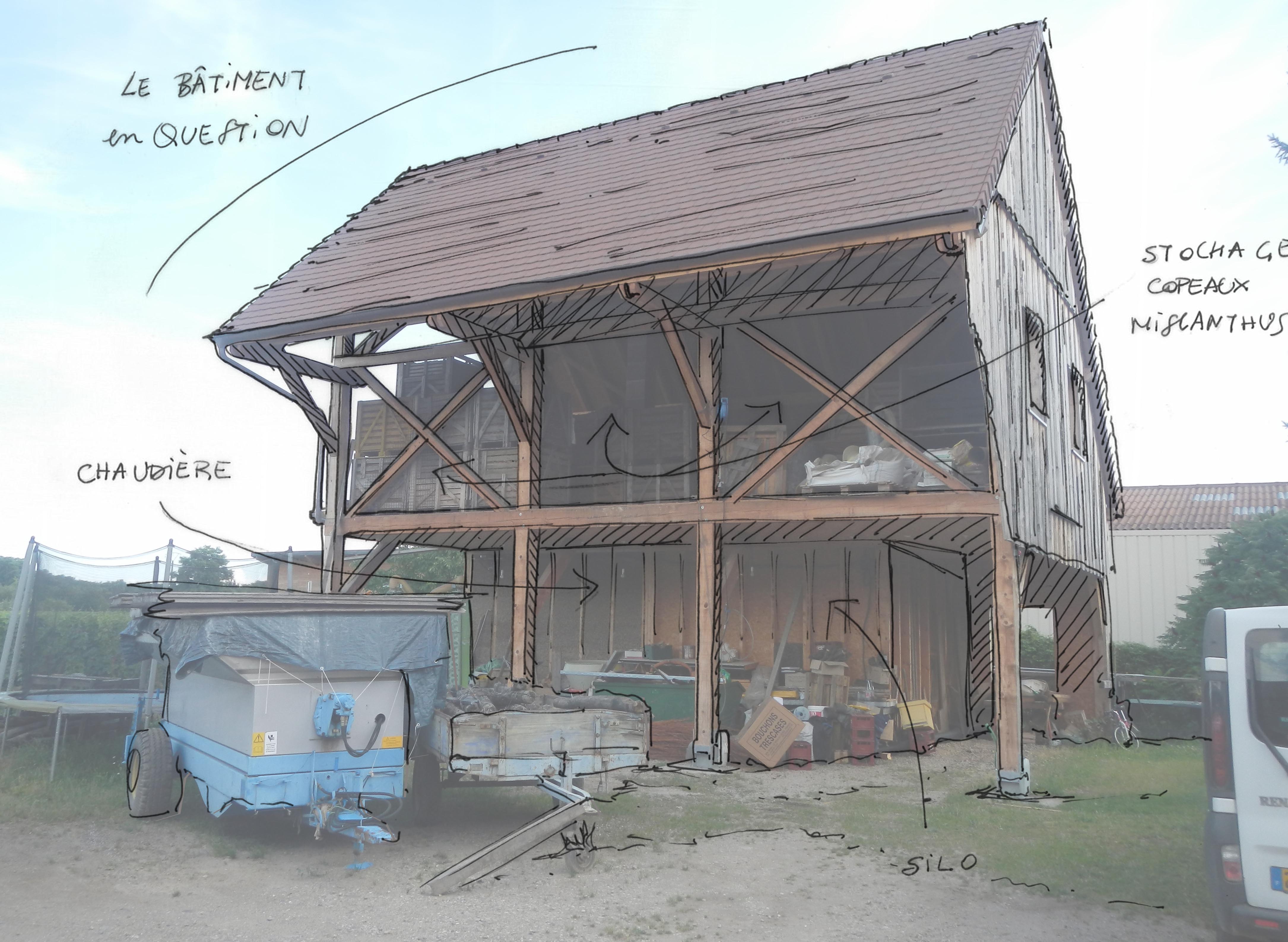

Vincent se lance alors dans la conception d’un petit hangar bois, constitué d’une ossature bois, et de deux cellules au rez de chaussée dont l’une accueille la chaudière, et l’autre le silo de stockage du combustible. L’étage est dédié au stockage du mischantus. Tout l’espace couvert par la passée de toiture et le plafond sert de rangement pour les machine, les tracteurs et les outils de tisanerie pour la biodynamie. Un système de récupération des eaux de pluie a également été installé, eau qui est utilisée pour préparer les tisanes.
Le bâtiment chaudière intégré sur le domaine

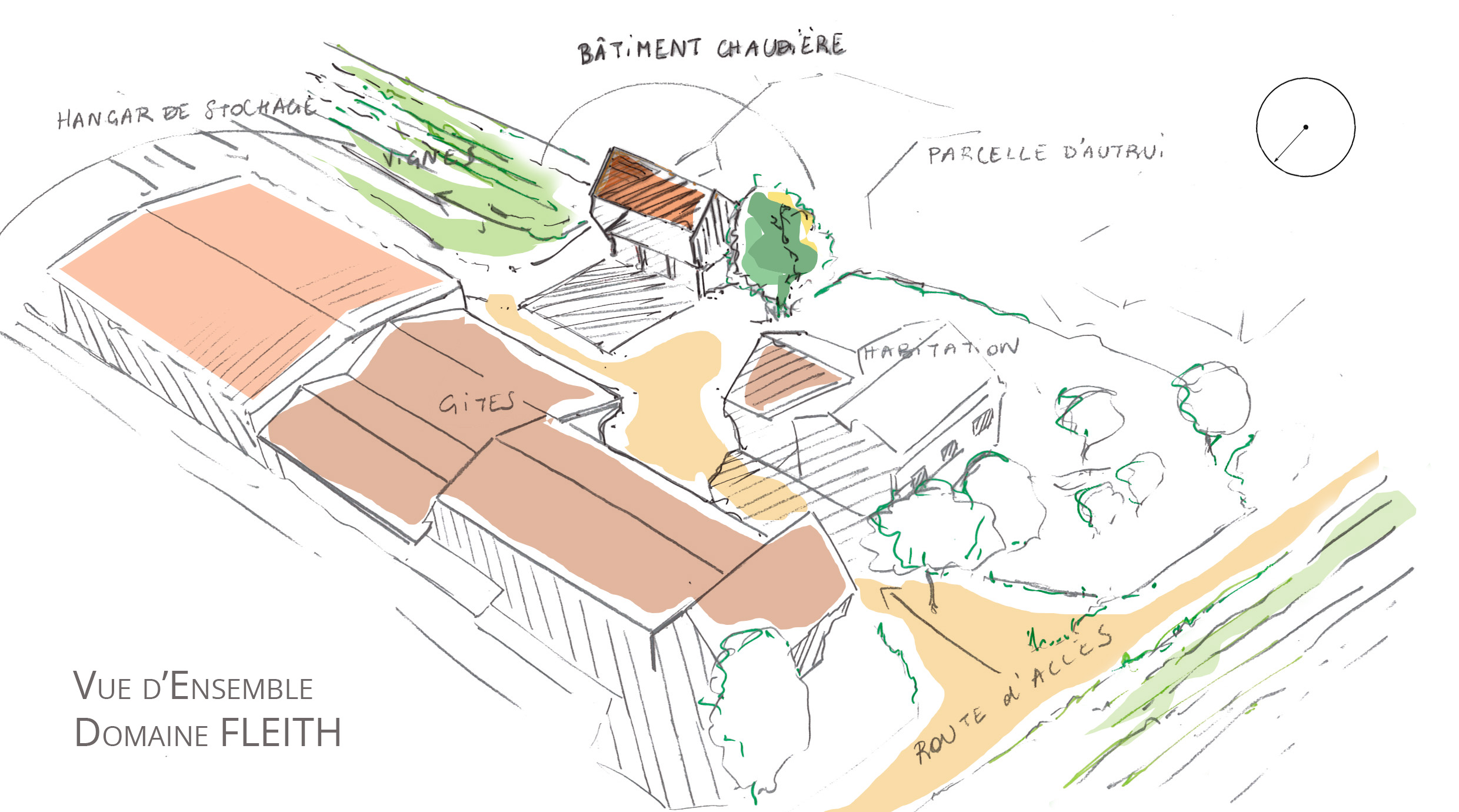

Historique :
Contexte : Au sein de son exploitation en viticulture biodynamique, Vincent recherche un moyen de valoriser les sarment de vigne, c ‘est à dire les branches de vignes lignifiées.
Nature et surfaces : 10 ha de vignes, 1 ha de mischantus
Besoin initial : Un bâtiment pour accueillir une chaudière, ainsi que le stockage des matériaux de chauffe.
Clef de détermination : Recherche d’une optimisation des espaces et de l’utilisation des machines.
Parcours réglementaire : Permis de construire deposé par un architecte.
Construction : neuve

Superficie et fonctions :
100 m² couverts par la charpente.
Donc, 100 m² de stockage au dessus, et 100 m² potentiellement aménageables, dont 40 occupés par les deux locaux chaudière – silo.

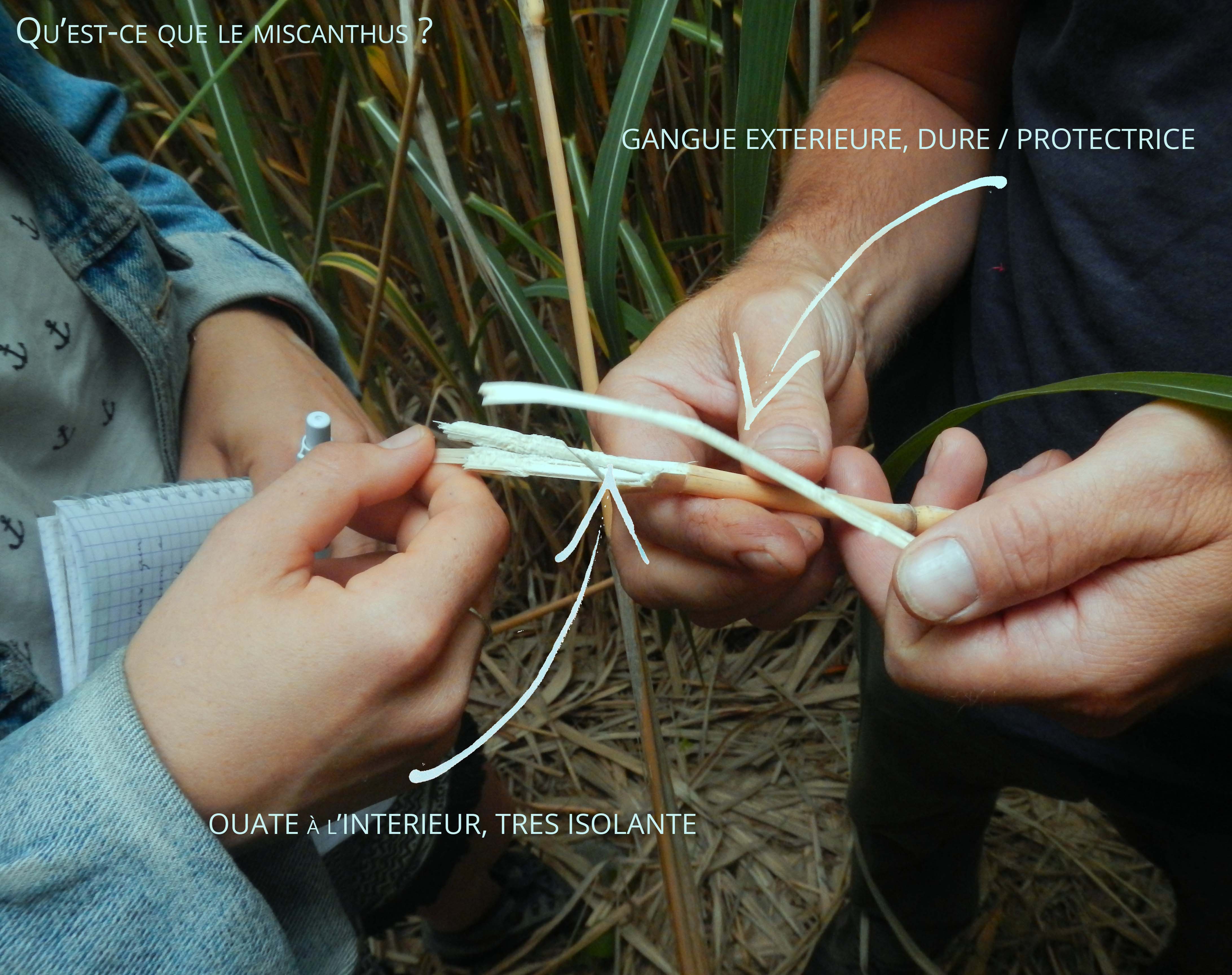

Un peu partout dans la construction se cache le secret de Vincent : le miscanthus, une sorte de roseau qu’il fait pousser sur une de ses parcelles, est son matériau d’isolation privilégié.
présentation miscanthus.jpg (719.82 Kio) Consulté 5709 fois

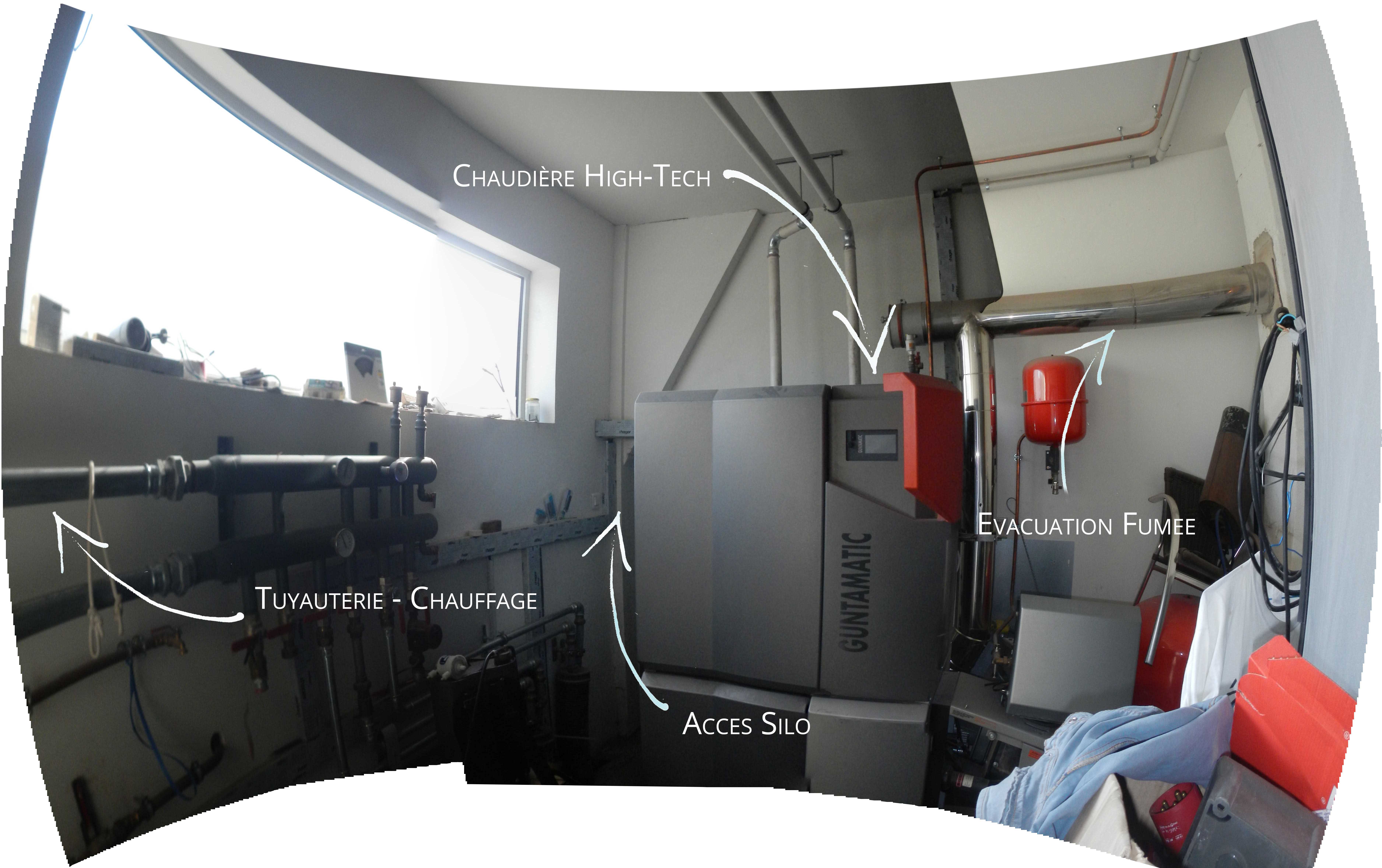

La chaudière installée est composée de corps de chauffe amovibles, de façon à pouvoir les changer lorsque ceux-ci sont trop attaqués par la corrosion induite par les émissions de gaz d’origine organique. Les réglages très fins permettent d’obtenir des rendement très élevés quelque soit le matériau de chauffe ( 90 % genre). Elle assure le chauffage sur le site ainsi que le préchauffage de l’eau des tisanes.

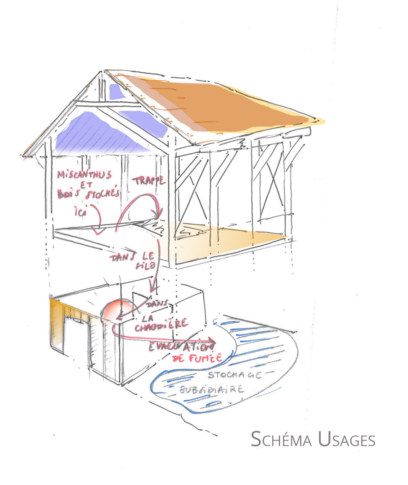

Une charpente en bois vient couvrir ce bâtiment qui se divise en deux niveaux :
- Au rez de chaussée, la chaudière ainsi que le silo qui contient le matériel de chauffe.
- A l’étage, se fait le stockage du miscanthus ou du bois, et une trappe relie ce niveau au silo pour pouvoir introduire directement le matériau dans le silo. (aspiration)

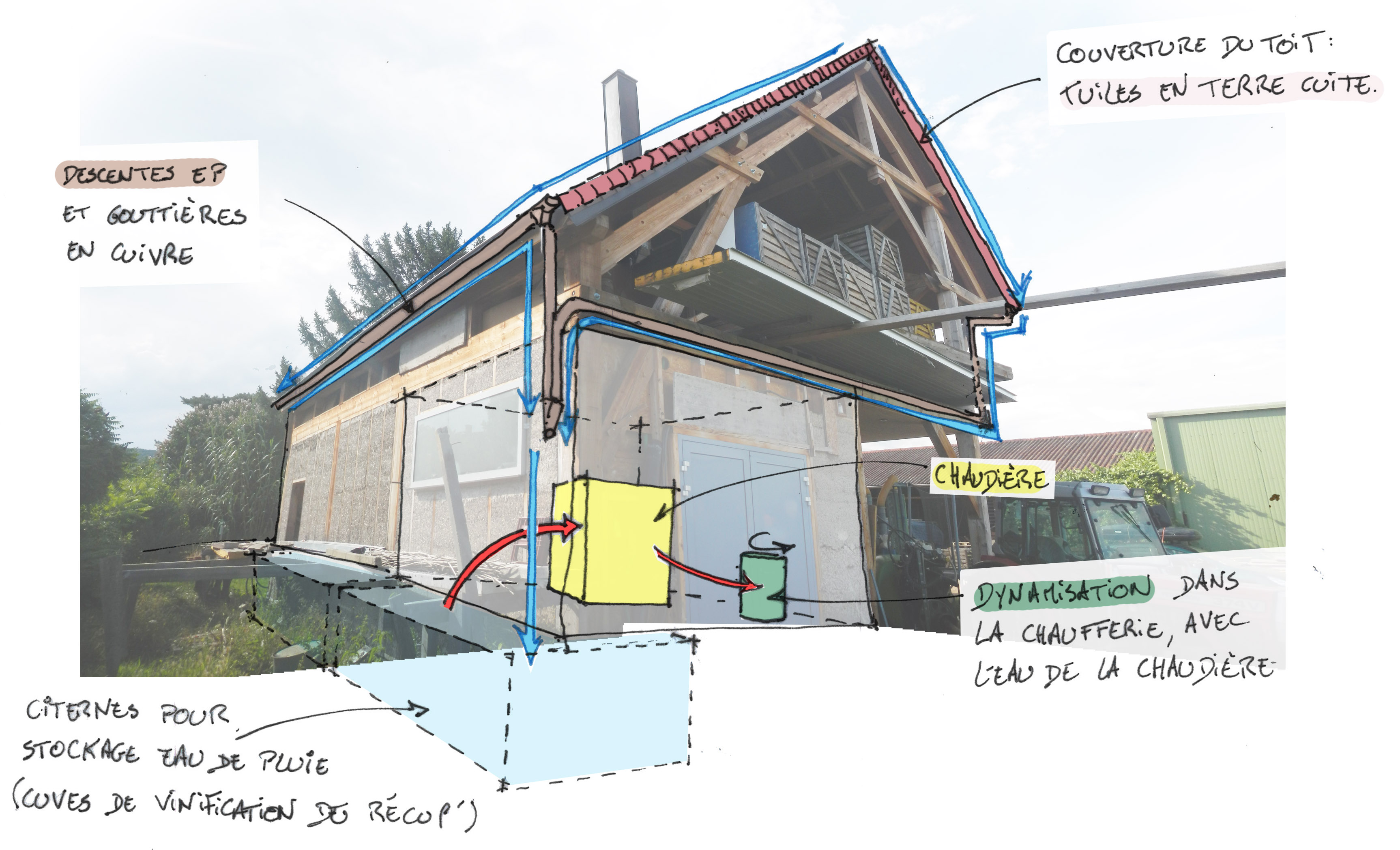

- Sur le toit est installé un système de récupération d’eau. Cette eau est récupérée et préchauffée dans le local-chaudière, au moyen de tuyaux-serpentins.
L’espace libre sous la dalle du niveau sert d’espace de stockage de matériel, qui est ainsi protégé.
Le compartiment qui vient accueillir la chaudière est séparé de celui qui vient accueillir le silo par une cloison. Seul le compartiment chaudière est isolé, pour limiter les pertes.

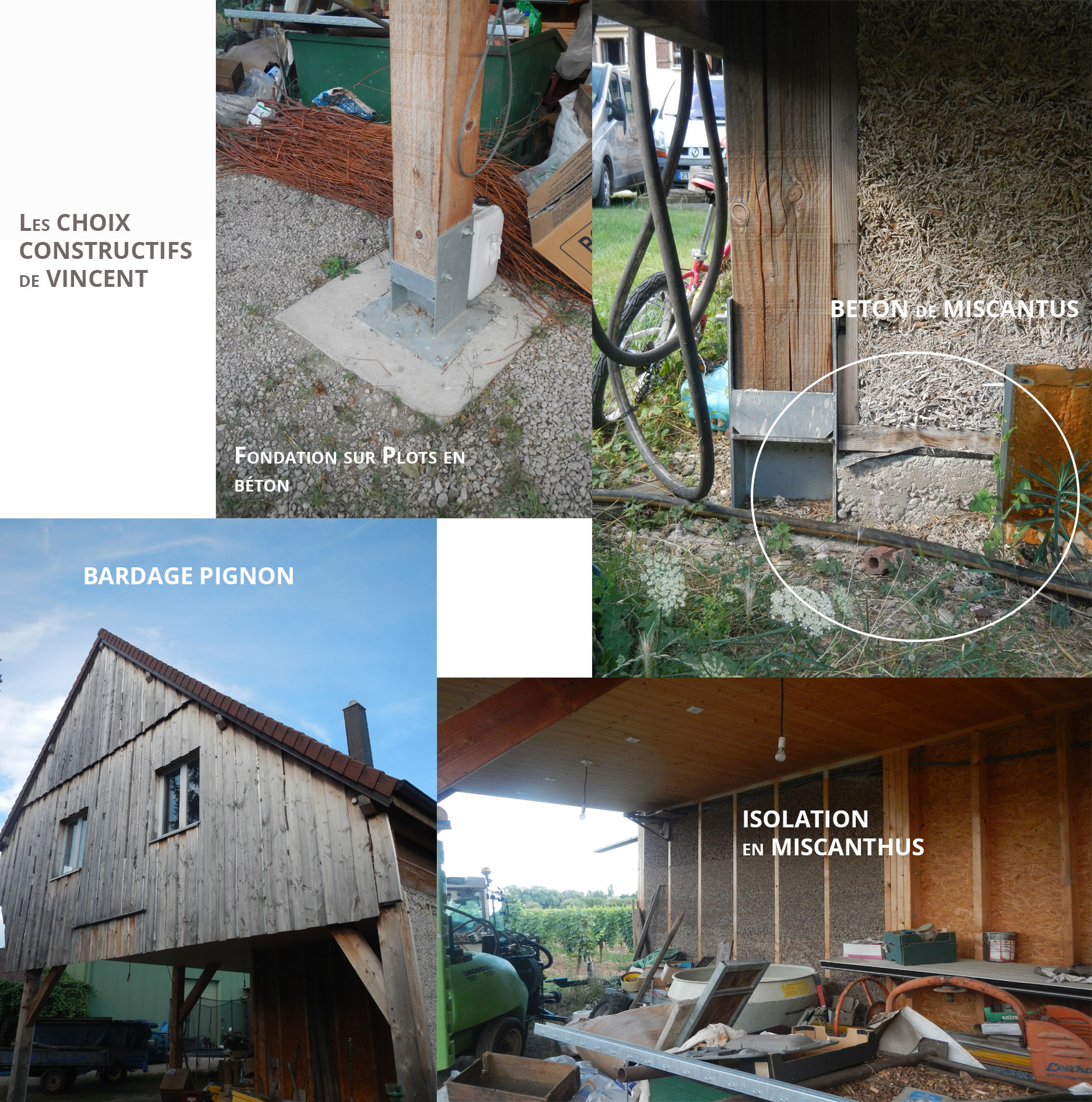

Choix constructifs :
- Fondations sur plots en béton sous chacun des poteaux

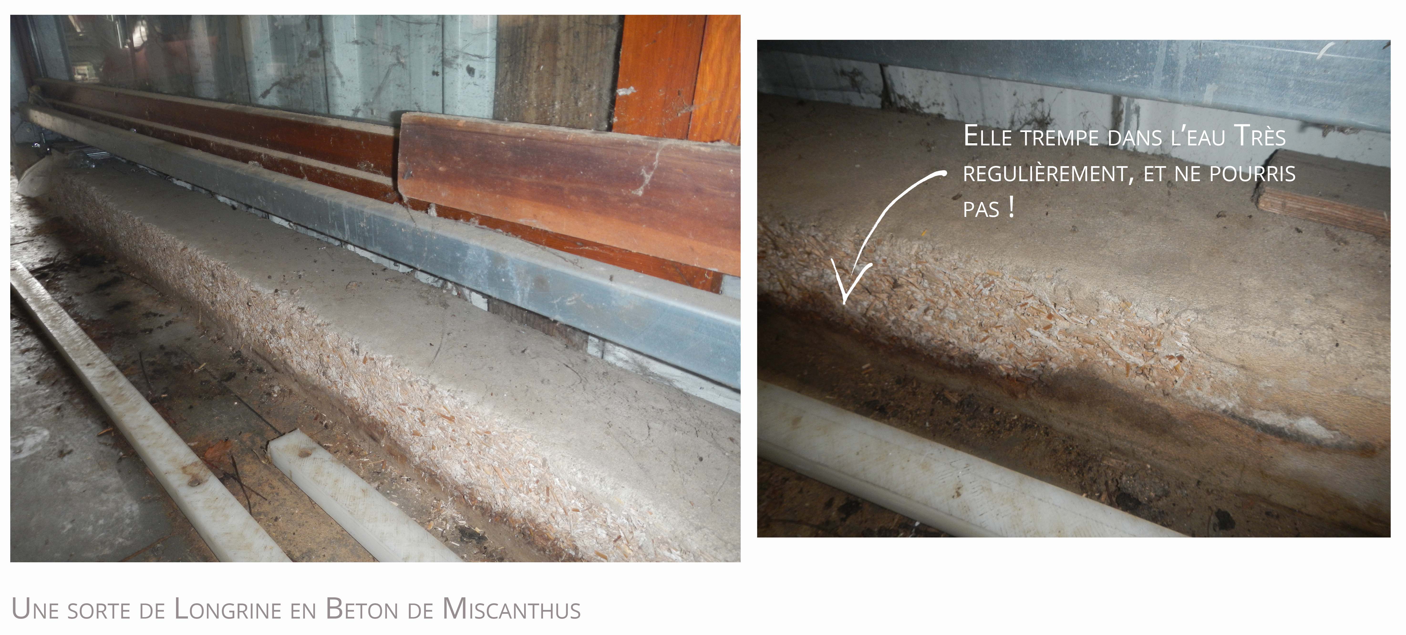

- Longrines en béton de miscanthus pour les locaux cloisonnés
- Charpente en douglas de la région.
- Isolation du local chaudière : deux couches de placo (norme feu), panneaux d’OSB, cadre en bois qui viennent accueillir l’isolation extérieure en miscanthus : pas de déperdition d'énergie pour le local chaudière.
- Bardage : présent seulement sur un pignon pour l’instant, viendra fermer l’autre pignon du stockage, pour protéger le matériau du vent et des intempéries
Choix constructifs.jpg (912.35 Kio) Consulté 5709 fois

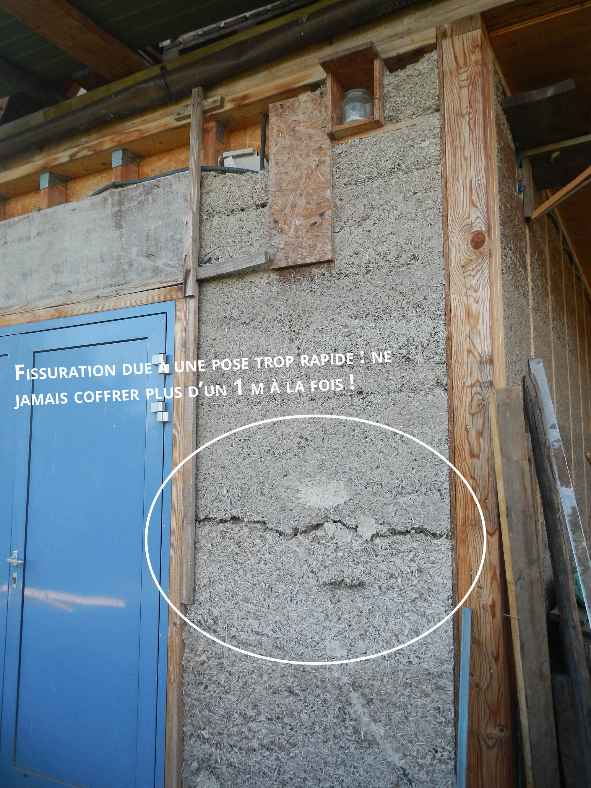

Quelques couacs au niveau de ma pose du miscanthus, erreurs qui se sont avérées profitables par la suite ! Parce que l’autoconstruction, c’est aussi beaucoup d’expérimentation :)

Usages
Organes internes :
Schéma usages.jpg (254.74 Kio) Consulté 5709 fois
panorama chaudière.jpg (860.78 Kio) Consulté 5709 fois
Ergonomie : Ramener le stockage du matériaux de chauffage au dessus de la chaudière, cela a quelques chose de très pratique.
Le mischanthus stocké en haut peut sécher, et est monté au moyen d’une griffe mécanique. Ensuite, un aspirateur est actionné pour le récupérer directement dans le silo, où il peut ensuite être transmis à la chaudière pour être brulé.

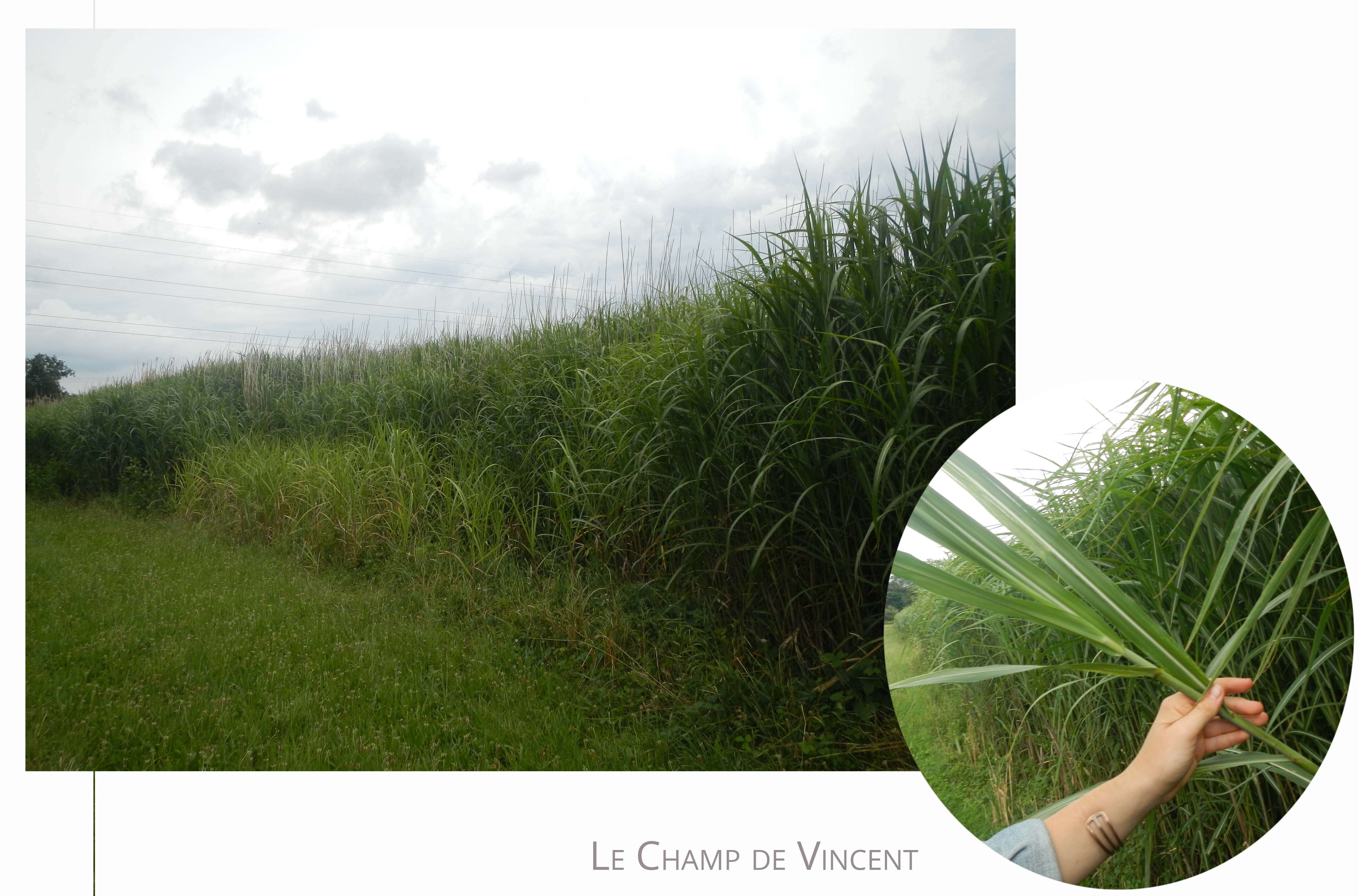

Vincent Fleith a herité sur son domaine d’un champ d’un hectare planté de miscanthus. Son père l’avait planté en 91 pour faire du paillage.
Mais ce sympathique roseau a bien d’autres utilité, dont nous avons pu voir des illustration sur le chantier de Vincent…
Brève présentation :
Le miscanthus, ou eulalie, est une graminée issue d’Asie. Manifestement, cette provenance exotique ne l’empêche pas de bien pousser en France.
Présentation du champ.jpg (988.42 Kio) Consulté 5662 fois
C’est une culture qui ne nécessite pas ou très peu d’entretien une fois que les rhizomes sont formés. En effet, si Vincent l’a gardé initialement c’est parce que ce champ là ne nécessite pas d’investissement en matériel : il le récolte, et le broie à l’ensileuse . Selon le type d’ensileuse, il peut soit obtenir des filaments longs, qu’il met dans les chapes de plancher, soit broyer les tiges plus ou moins finement, pour mettre dans les enduits, ou les brûler directement.
C’est une plante qui pompe peu le sol et fourni un couvert en hiver.
En fin de culture, une destruction des rhizomes pour remobiliser la parcelle est à envisager plus que sérieusement ..
Ce roseau est constitué d’une gangue extérieure et de ouate au coeur. Lorsqu’il est mélangé à de la chaux, les fibres viennent se carbonater, durcissent, et deviennent imputrescible. La ouate est très dense et contient de l’air. Lorsqu’elle est solidifiée, elle vient piéger l’air de façon durable, ce qui confère des propriété isolantes au matériau.

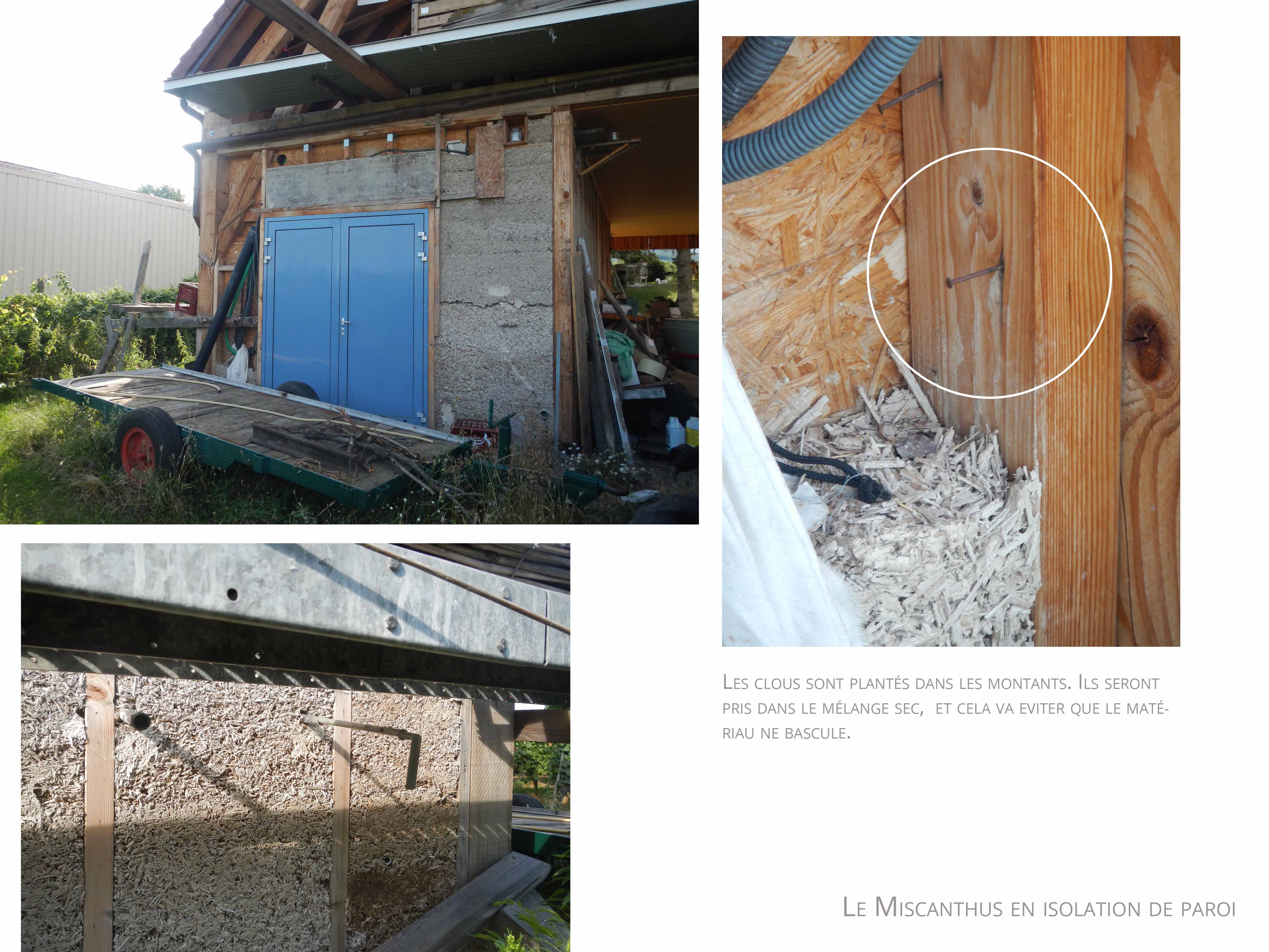

Le miscanthus comme isolation de paroi :

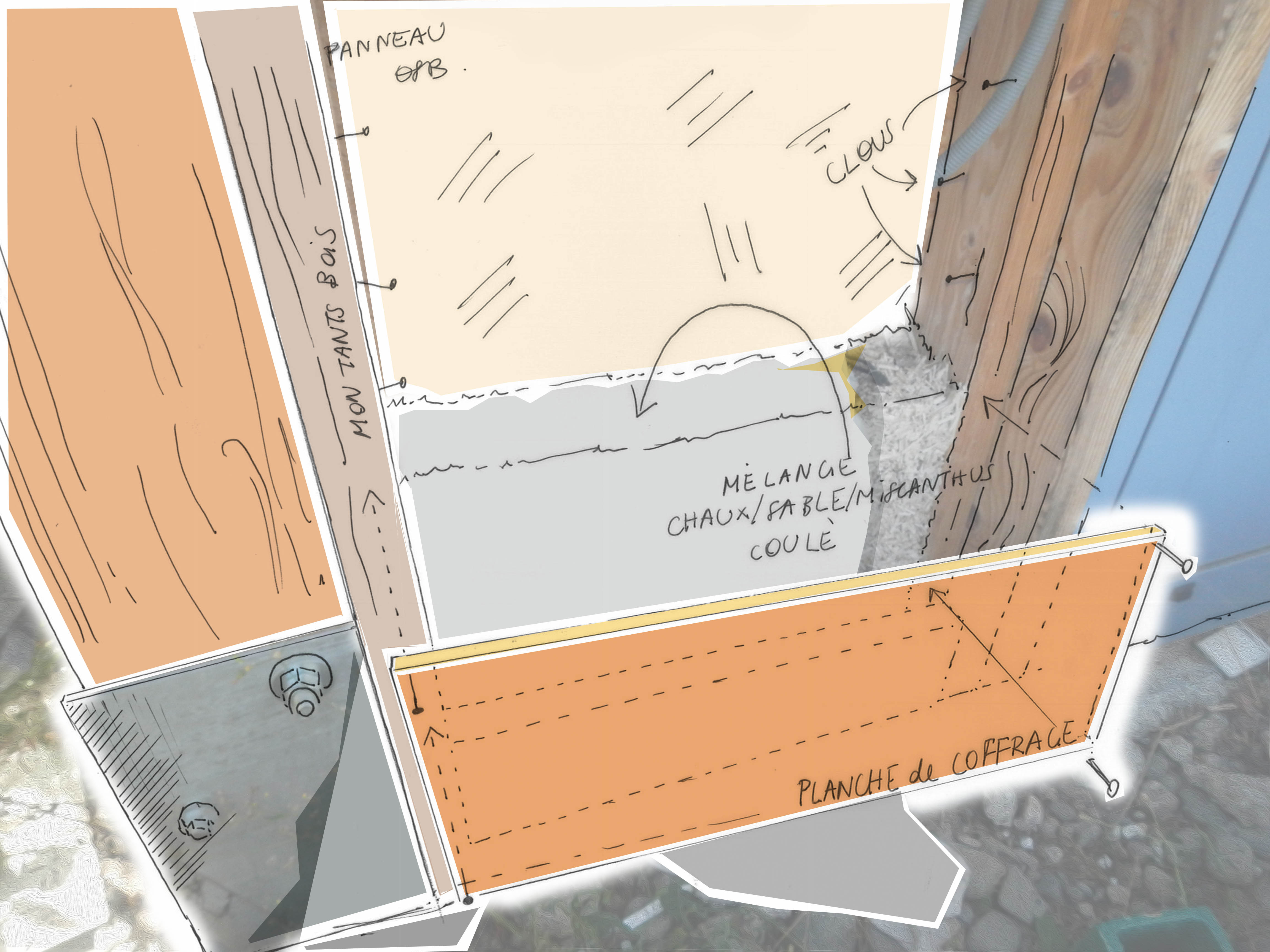

Recolté à l’ensileuse et broyé finement, la plante mélangée à du sable, de la chaux et de l’eau fait un enduit que l’on peut poser en isolation extérieure, grâce à un système de coffrage bois.
La technique ressemble à celle du chaux-chanvre, avec notamment l’utilisation de clou pour maintenir les pans d’enduit en place sur les côtés.
Mise en oeuvre isolation mur.jpg (816.28 Kio) Consulté 5662 fois
Lors de la pose, il ne faut pas monter à plus de 1 m à la fois, car un phénomène de retrait, d’environs 1 cm pour 1 m intervient. Il faut alors attendre que le matériau se tasse pour éviter les fissures .
Pour ce qui est de la réalisation d’un éventuel crépis, ce n’est à priori pas nécessaire, car l’enduit ainsi posé n’est pas sensible à l’eau. Si cependant c’est souhaité, il paraît qu’il faut attendre 1 an ...
Isolation paroi.jpg (886.13 Kio) Consulté 5662 fois

Il s’agit cette fois d’une sorte de baton de chaux, auquel Vincent est venu ajouter du miscanthus broyé finement. Cette poutre est souvent detrempée, que ce soit par le bas, lorsqu’elle trempe dans une flaque, ou par le haut, lorsque le bardage goutte sur elle. Et pourtant, elle n’a pas bougé, dû en partie aux proprietés imputrescible du roseau.

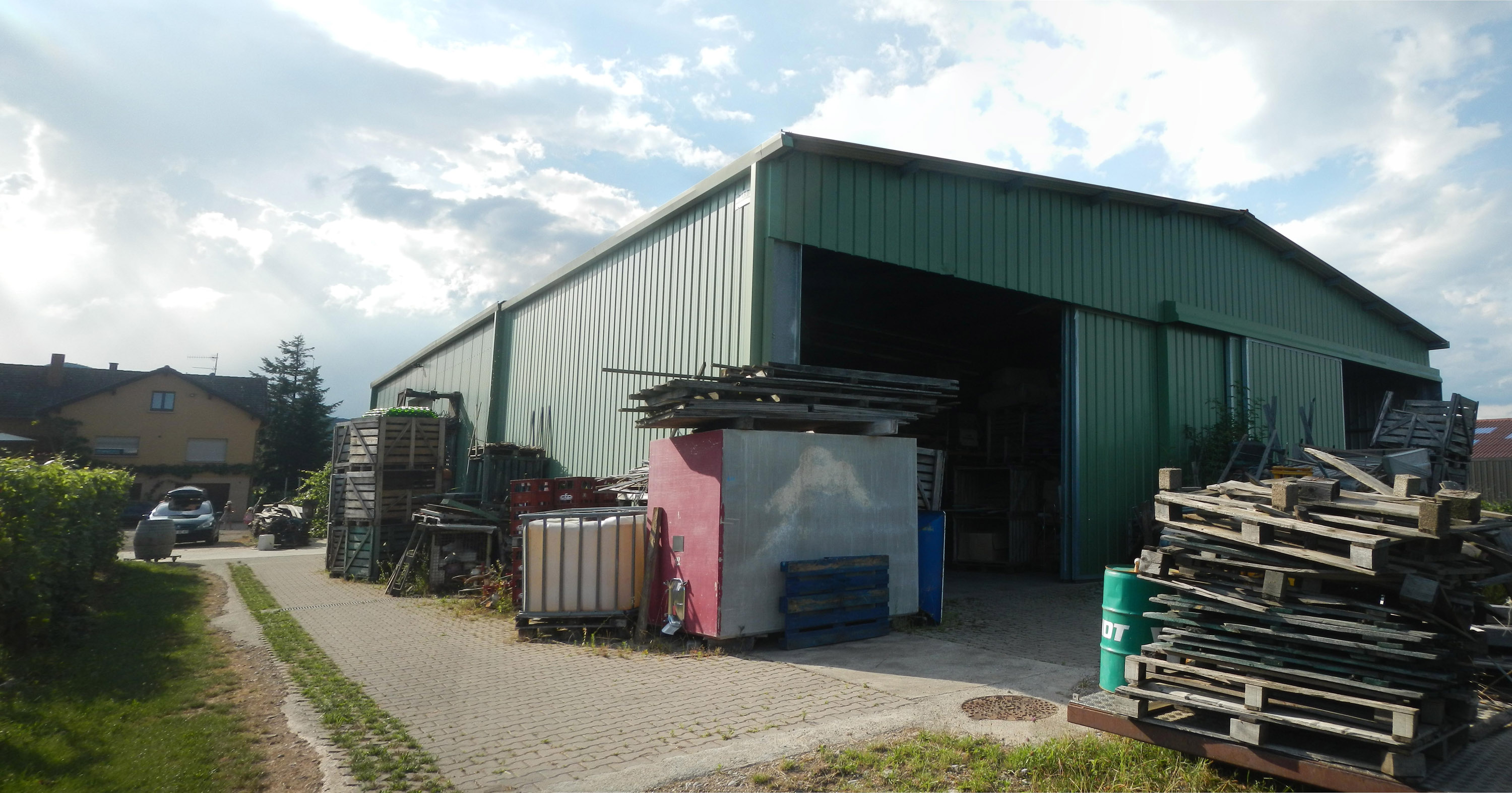

Avant ce nouveau bâtiment multi-fonctions :
Comme Manon l'a évoqué plus haut, la pratique en biodynamie implique de récupérer une eau de pluie la plus propre possible, en vue de l'utiliser par la suite dans les préparations.

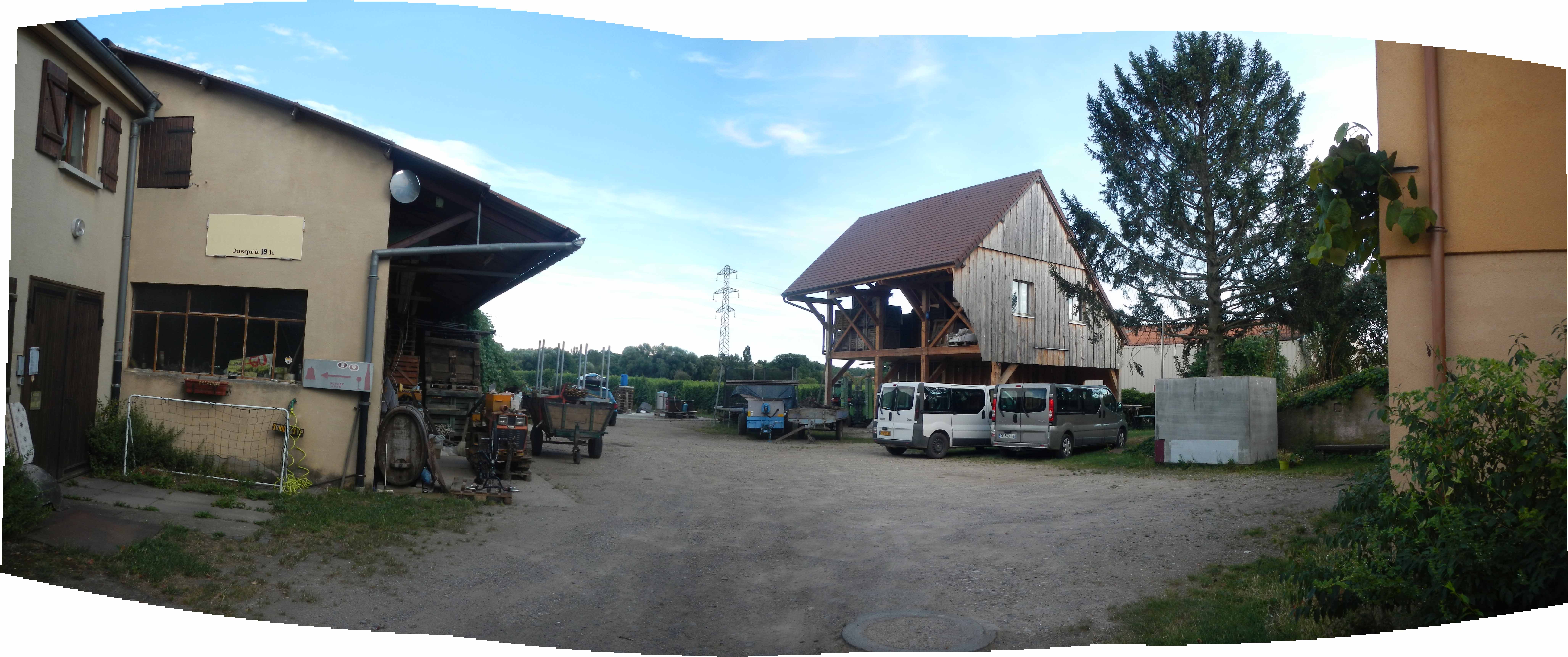

Avant ce nouveau bâtiment, Vincent récupérait les eaux de pluie sur le grand hangar métallique, avec un système de filtration par gravité (pour retirer les éléments les plus lourds), qui lui permettait d’obtenir une eau déjà assainie (voir photo ci-dessous, plus de détails bientôt dans un schéma explicatif, à venir). L'objectif était de se débarrasser des poussières accumulées sur le toit pendant les jours où il ne pleut pas, afin de ne pas les récupérer dans les citernes de stockage : il fallait donc trouver une astuce pour récupérer l'eau de pluie sans la filtrer, uniquement lorsque le toit aura été lavé de ces poussières. Ce ce système permettait de choisir à partir de quand commençait la récupération et, surtout, de purger facilement les gouttières de la poussière accumulée au fond après les premières heures de pluie.
Le hangar avec le système de filtration par gravité (que l'on devine avec les deux gouttières verticales sur le mur). Le principe repose sur l'utilisation d'un clapet anti-retours posé à l'envers, relié à un fil de fer qui pend à l'extérieur de la gouttière. Les deux gouttières sont reliées entre elles par un conduit en béton, doté d'une évacuation du trop-plein. Lorsqu'il pleut, le toit se nettoie de ses poussières, qui s'accumulent au fond de la première gouttière, alors que le reste de l'eau remonte à mi-hauteur. En tirant sur le fil de fer, on ouvre le clapet anti-retours, qui libère l'eau accumulée et purge ainsi les gouttières. Une fois ceci effectué, l'eau récupérée est bien plus propre. (schéma explicatif à venir bientôt !)
Vue hangar.jpg (798.35 Kio) Consulté 5383 fois

En plus d’un besoin de stockage grandissant, il a voulu aller plus loin dans sa démarche de biodynamie, et employer des matériaux plus sains que ceux existants sur les autres bâtiments (fibrociment et tôle laquée) : ce nouveau bâtiment intègre donc une couverture en tuiles en terre cuite, ainsi que des gouttières et descentes EP en cuivre. Ces matériaux, neutres, présentent tout simplement l’avantage de peu altérer l’eau de pluie de la région : cela participe à la récupération d’une eau douce, avec un bon pH (inférieur à 6,5). Elle aura ainsi une action plus intéressante sur les cultures, après la préparation et la pulvérisation.
Fonctionnement du système de récupération des EP sur le nouveau bâtiment
Recup EP_bis.jpg (877.17 Kio) Consulté 5383 fois
Une fois récupérée, l’eau pluviale est ensuite stockée dans 2 cuves en béton-armé, enterrées sous ce nouveau bâtiment. Soit une capacité de stockage totale de 5400 litres, pour ces 2 anciennes cuves de vinification, récupées en Bourgogne pour 500 € / pièce.
A présent, Vincent récupère la majorité de ses eaux de pluie sur son nouveau bâtiment, en faisant fonctionner occasionnellement l’ancien système sur le hangar métallique.
