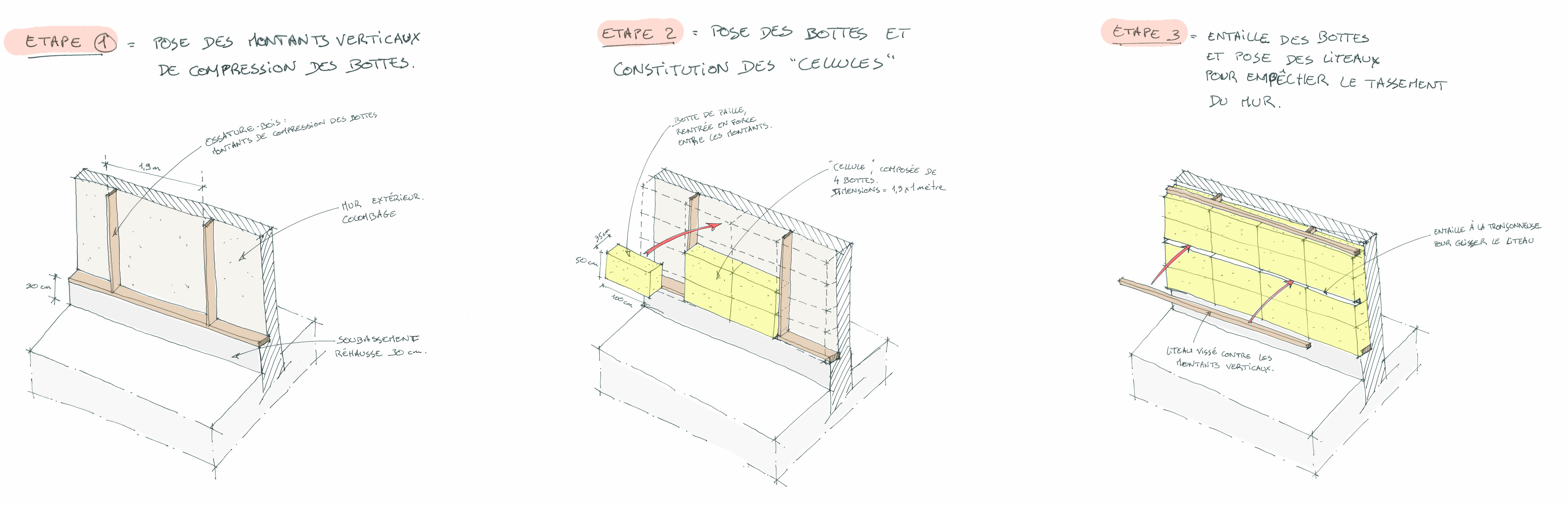

Le système de base de la CST est utilisé dans le cas d'un mur porteur, avec un principe simple : comprimer latéralement chaque botte entre deux montants d'ossature-bois, de façon à ce que la paille participe au contreventement de la structure, en plus de son rôle d'isolation. Pour éviter le tassement général du mur, on ajoute aussi 2 liteaux (de part et d'autre des montants) entre chaque botte, afin de les maintenir dans la hauteur. En gros, on fait une sorte de « cadre » autour de la botte, pour la maintenir en place. (Plus d'infos à la fin de ce post).
Etapes CST.jpg (939.61 Kio) Consulté 6279 fois
>ICI< le principe est le même, mais avec moins de bois, car le mur n'est pas structurel (se contente de se porter lui-même) :
