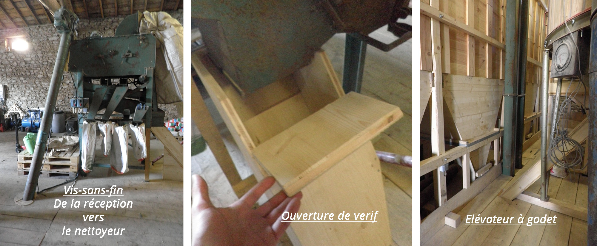

− La grande exigence de Thomas a été l’ergonomie (à aucun moment il ne porte son blé ou sa farine) et la qualité de son pain (qui a déterminé le choix de son équipement)

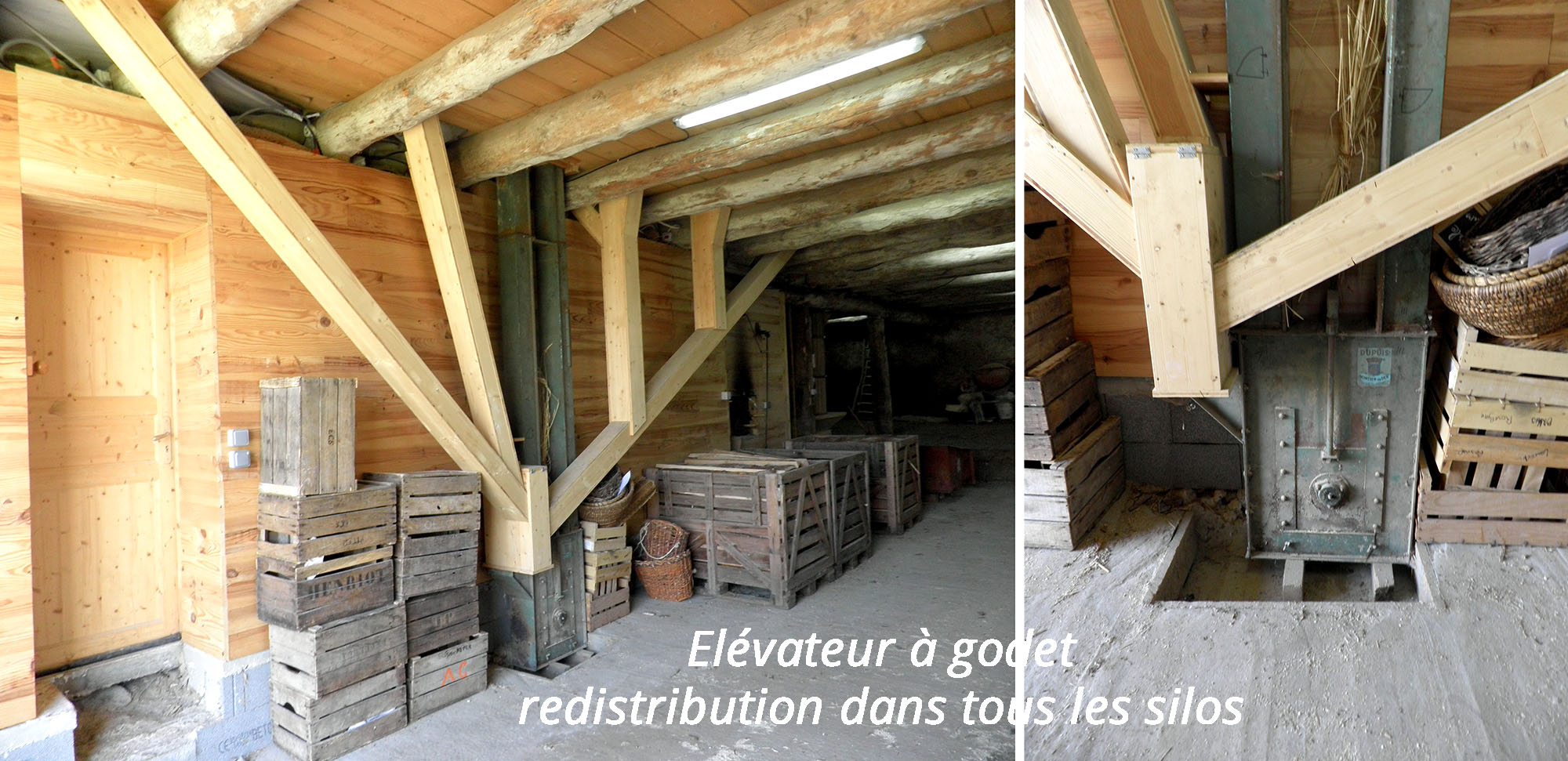

− L’élévateur à godet est central dans son installation et distribue tous les silos. Le choix de l’élévateur se justifie car il ne casse pas le grain (contrairement à beaucoup de vis-sans-fin)

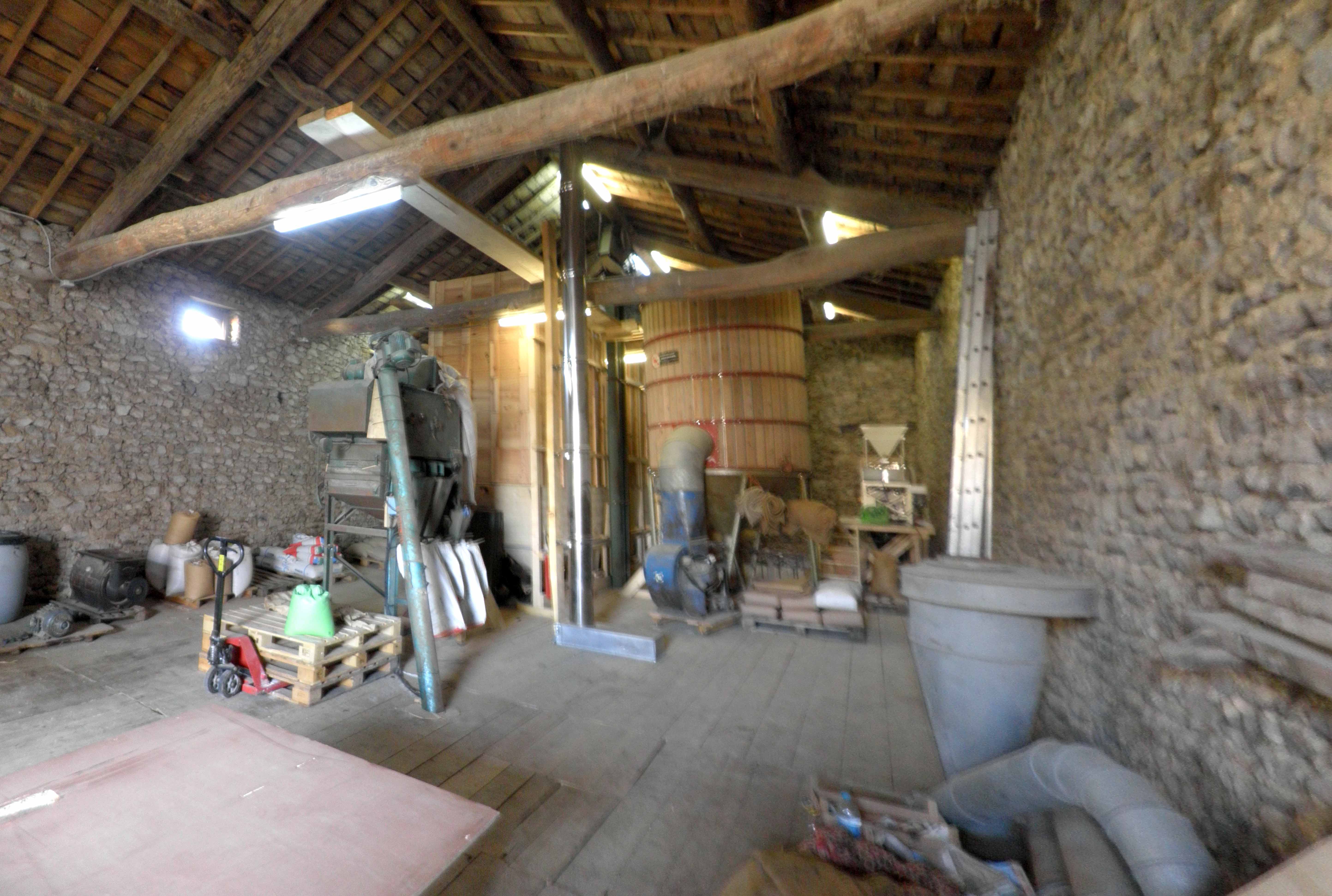

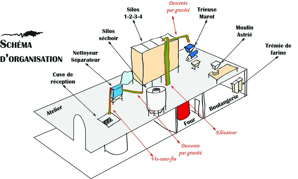

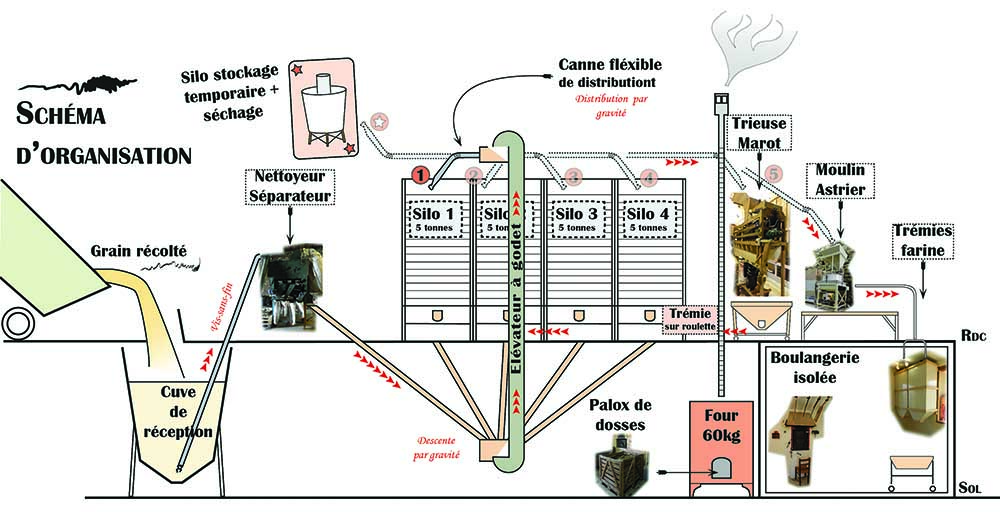

o Organes internes, circuit du blé :
− Cuve de réception des récoltes : 5tonnes
− Vis sans fin à 3 paliers, jusqu’au nettoyeur séparateur
− Descente par gravité, prochainement brosse à blé, puis élévateur à godet central
− Acheminement du blé par variété dans 4 silos différents de 5 tonnes chacun
− JOCKER : un silo supplémentaire, soit pour le séchage (équipé d’un système de séchage), soit pour un stockage temporaire

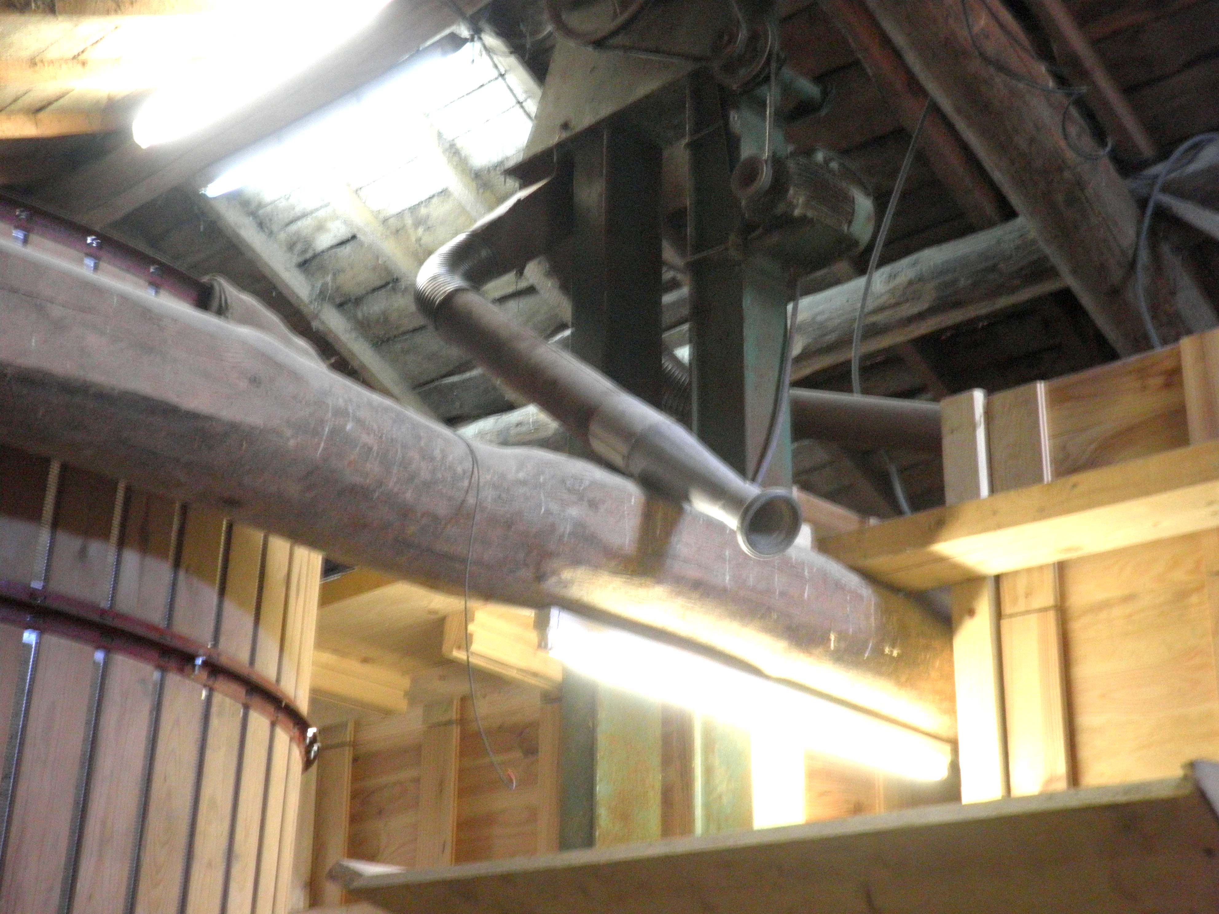

− L’élévateur à godet redistribue également dans le trieur/séparateur Marot mécanisé
− Le grain trié remonte dans l’élévateur, puis peut être redistribué vers le moulin Astrier

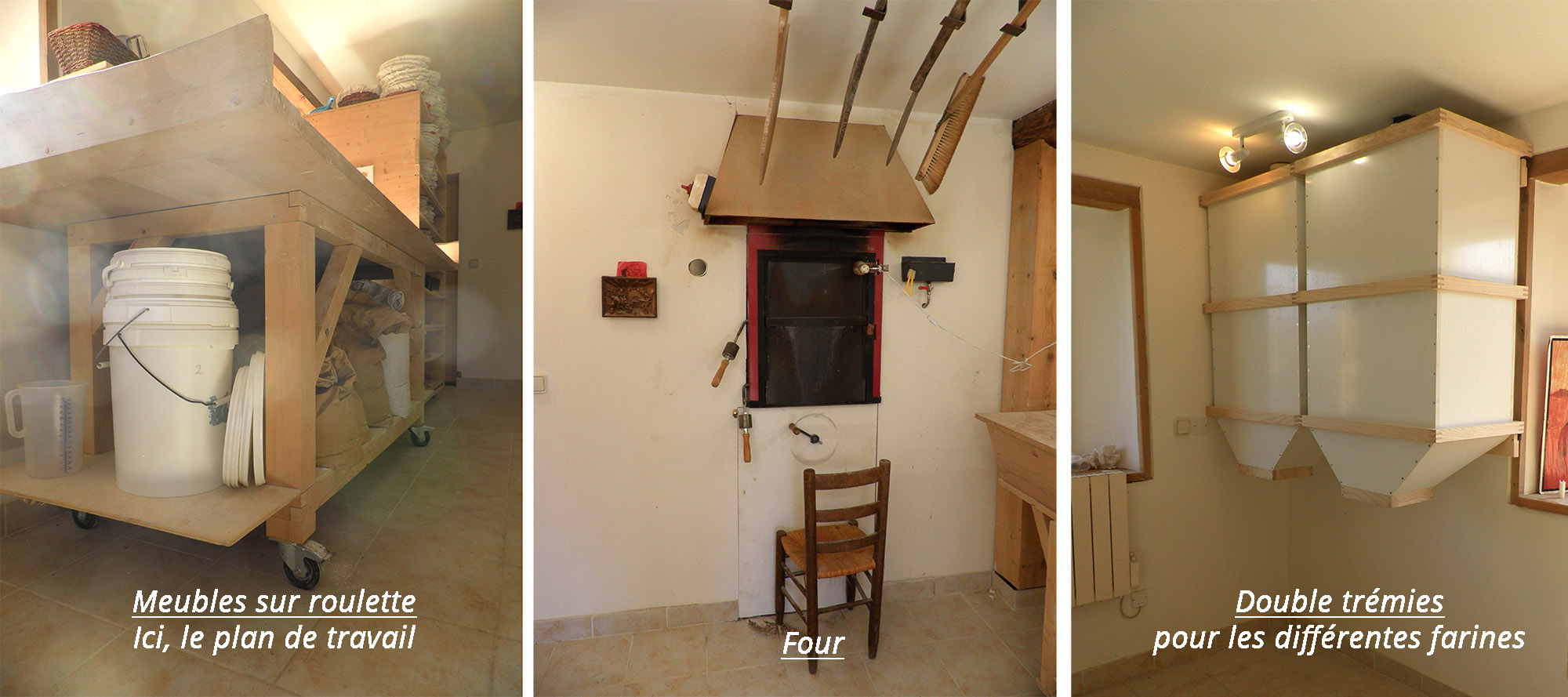

− La farine n’est pas ensachée, tombe directement dans deux trémies (différentes selon la variété du grain moulu) à l’intérieur de la boulangerie
− A la boulangerie, un pétrin en hêtre (peu tanique) sur roulette peut prendre la farine. Le parisien et le plan de travail sont aussi sur roulette.
− Enfin, le four Fermaconstruction accueillant jusqu’à 60kg de pain par fournée et alimenté en bois par l’extérieur.
− Le bois est lui-même issue de rebu de scierie (dosses), prédécoupé, mis en palox pour faciliter le stockage et le transport.

o Ergonomie : Le défi a été de ne pas porter une seule fois le blé (sauf sous forme de pain). Tous les posts de travail à main ont été préalablement mis sur tréteau ajustables et testés à différentes hauteurs, jusqu’à la position optimale pour Thomas. Toutes les descentes du blé jusqu’à l’élévateur ont été équipé d’ouverture pour vérifier l’écoulement du grain.

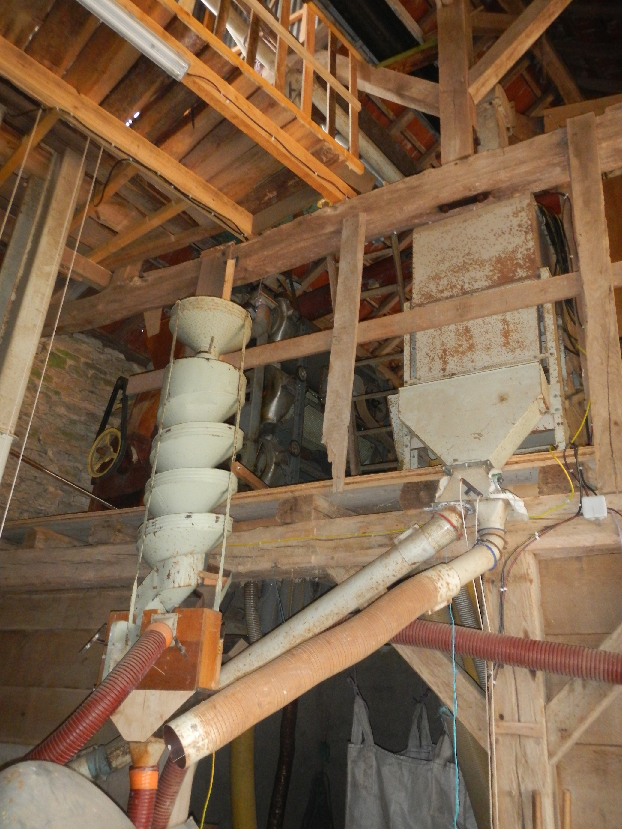

Les différents éléments de la chaîne sont présentés ci-dessous en suivant le parcours de la réception du grain au produit fini. Tous les équipements n'ont pas été autoconstruits mais ils présentent des astuces intéressantes pour l'installation d'une meunerie, et pour la compréhension globale du système.
Pour la réception du grain, une fosse a été creusée dans laquelle ont été installés des élévateurs achetés d'occasion. Une fois le grain vidé dans la fosse il ne sera plus manipulé manuellement, tout est fait mécaniquement.
Le grain est réceptionné dans la fosse, transporté par un élévateur jusqu'au séparateur où il est trié/calibré par un système de grille et d'aspiration: la poussière est évacuée, les petits/gros grains tombent dans des big bags (placés sur palettes pour faciliter leur déplacement), et le bon grain tombe et repart dans un deuxième élévateur. Il est ensuite amené sur un tapis qui l'oriente vers la cellule de stockage souhaitée. Le transport sur tapis est optimal car il permet de transporter le grain sans l'abîmer, mais il sert aussi parfois de perchoir à oiseaux.

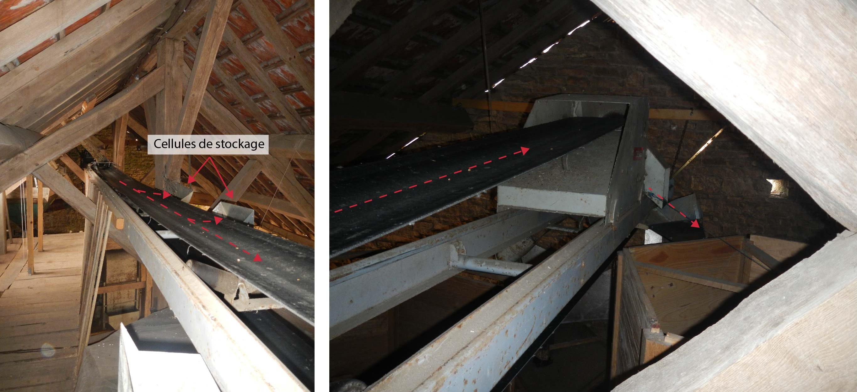

Pour le stockage du grain Benoît utilise des cellules faites de panneaux d’assemblage métallique. Ces panneaux sont peu coûteux (facile à trouver d'occasion sur agriaffaire), faciles à assembler, et ils permettent de faire plein de trucs. Seules les cornières doivent s'acheter neuves mais elles ne coûtent pas chers non plus.
Les cellules de stockage sont ventilées afin de gérer la température et l'humidité. Sous les cellules une vis sans fin rejoint l'élévateur 1, d'où le grain peut être redirigé, pour être trié ou transformé.

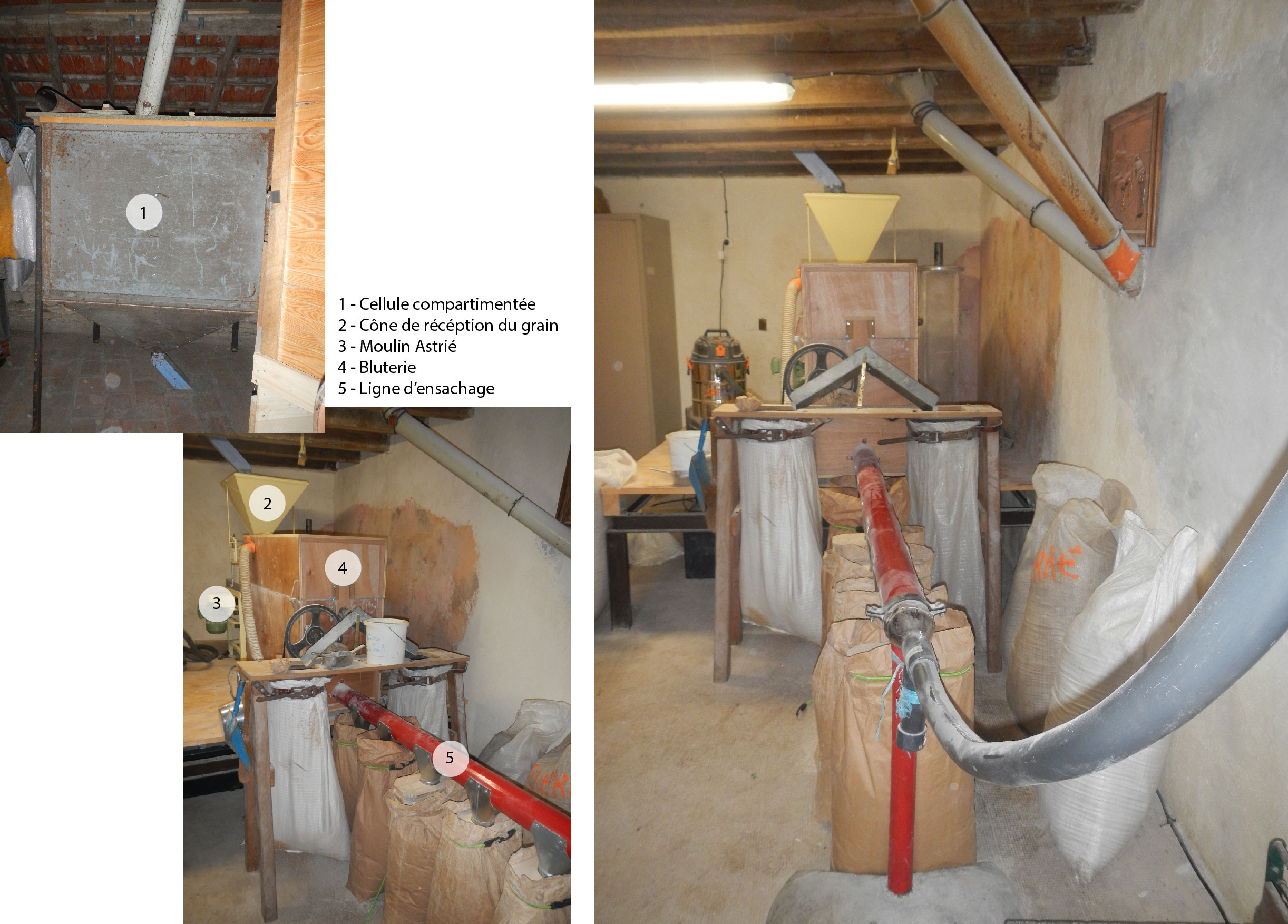

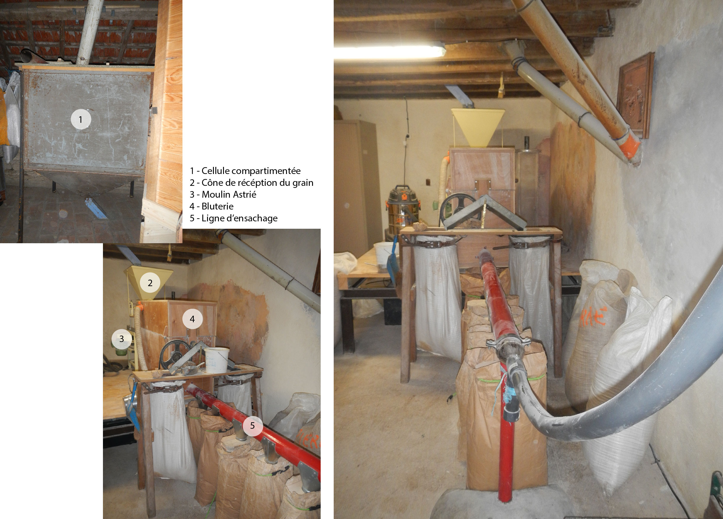

Avant d'être moulu le grain est stocké dans une cellule compartimentée, approvisionnée par le tapis roulant. Cette cellule est constituée de 4 compartiments de 300 kg dans lequel peuvent être répartis les différents types céréales (différentes variétés, humidifiées ou non).
Cône de réception du grain: le cône sert de stock tampon entre la cellule compartimentée contenant le grain à l'étage, et le moulin. Son emplacement est important, il est placé sous la cellule compartimentée, et alimenté par un tube qui descend sous le niveau du cône, ainsi une fois le cône plein le grain ne coule plus. Le cône assure ensuite le passage du grain dans le moulin. Un système automatisé a été installé entre le cône et le moulin afin que celui-ci s'arrête quand il n'y a plus de grain, Benoît peut donc lancer la mouture d'une des cellule et laissez le système se réguler et s'arrêter automatiquement.
Vue d'ensemble de la chaîne de mouture.jpg (640.61 Kio) Consulté 12328 fois
Moulin: Utilisation d'un moulin Astrié acheté à Gilles Mailhé, fabricant de moulins à farine à meule de pierres dans les Alpes-de-Hautes-Provence. Sortie des meules, la farine tombe dans le bluterie où elle est tamisée avant d'être ensachée.
AUTOCONSTRUCTION : Chaîne Bluterie-ligne d'ensachage-chambre à farine

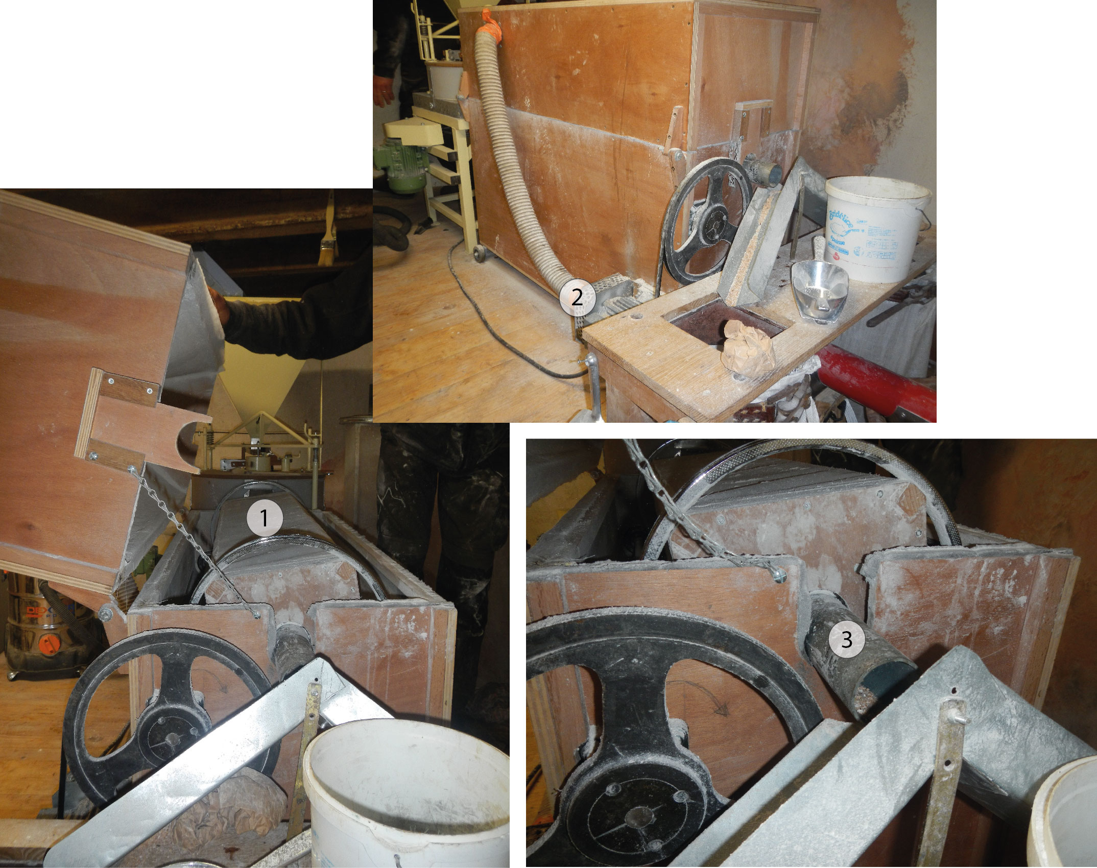

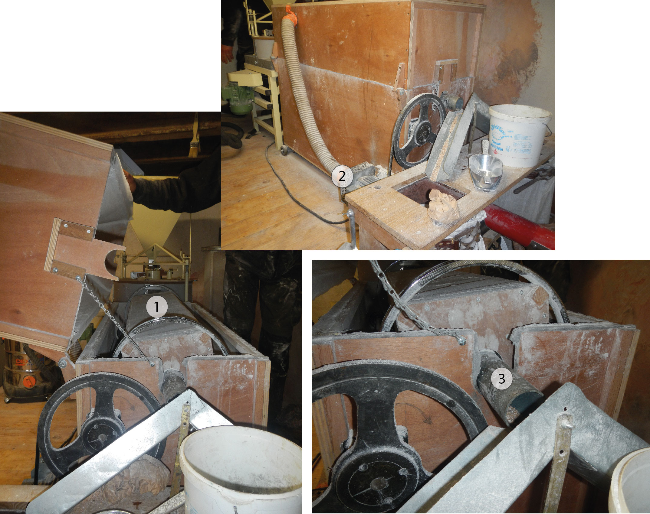

  • Bluterie/tamis
Coût: 700€ en autoconstruction ; 5000€ à l'achat
Choix de conception: reproduction et adaptation du modèle Astrier présent chez Joël Garandet.
Choix constructifs: utilisation d'un contreplaqué naturel traité avec un vitrificateur à eau pour faire le caisson dans lequel est installé un tamis (1). Des gente de vélo ont été utilisées pour le cerclage du tamis. Le taux d'humidité dans la bluterie est très élevé (le grain est mouillé au préalable pour une meilleure mouture), Benoît a donc installé à l'avant du caisson un moteur avec une hélice pour extraire l'humidité et limiter la moisissure et la fermentation (2).
La farine tamisée tombe dans le fond de la bluterie puis est acheminée par une vis sans fin. A la sortie du tamis le son, resté dans l'axe central, (3) est réparti dans deux sacs latéraux qui seront ensuite pesés, déplacés et troqués à un paysan contre du blé. Benoît a prévu de faire des caisses sur roulettes pour y placer les sacs directement et éviter d'avoir à les porter pour les déplacer.
Améliorations/remarques:
- ajout d'une couverture plastique ou d'un vernis à l'intérieur de la bluterie pour que la farine n'attache pas, ou encore une isolation extérieur pour éviter les ponts thermiques et la condensation,
- attention à la position du tamis qui doit être très précise (difficile à ajuster),
- pièce d'extraction d'humidité (2) à installer au milieu du caisson (plutôt qu'à l'entrée), l'humidité étant présente dans tout le caisson
- ne pas laisser d'espace autour/au dessus de la sortie de tuyau du son (3), si il y a de l'espace, même petit, c'est une porte d'entrée pour les souris !
Il est important de noter que l'autoconstruction d'une bluterie est complexe car le système doit être très précis, il faut donc avoir de bonnes bases en bricolage. La ligne d'ensachage est plus facile a réaliser, à faible coût : autoconstruction pour moins de 100€ (contre 2000€ à l'achat).

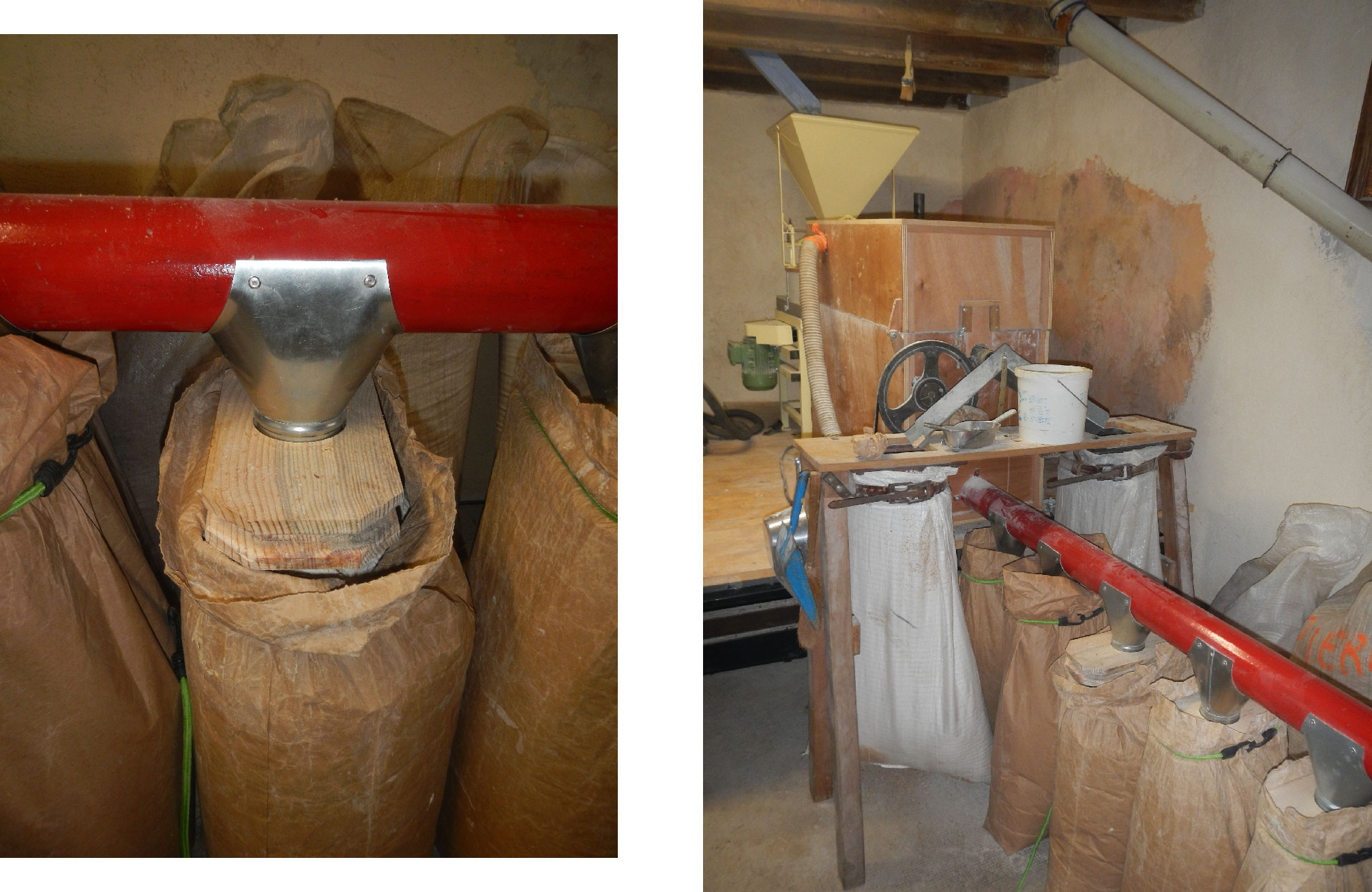

  • Ligne d'ensachage
Coût: < 100€ en autoconstruction ; 2000€ à l'achat
Choix constructifs: La farine tamisée est acheminée par une vis sans fin pour remplir les sacs. Une fois le premier sac rempli la farine ne descend plus et elle continue pour remplir le sac suivant, et ainsi de suite. Benoît a apporté une amélioration au système Astrié en vissant des profiles en bois sur les tubes de sortie de la vis sans fin. Ces profiles permettent de fixer les sacs avec un sandow. Sur le système Astrié « classique » initial les sacs étaient maintenus avec des pinces à linge mais ce système n'était pas idéal car si les sacs n'étaient pas bien droit il avaient tendance à se renverser.
Système de fixation des sacs de farine sur la ligne d'ensachage.jpg (438.48 Kio) Consulté 12328 fois

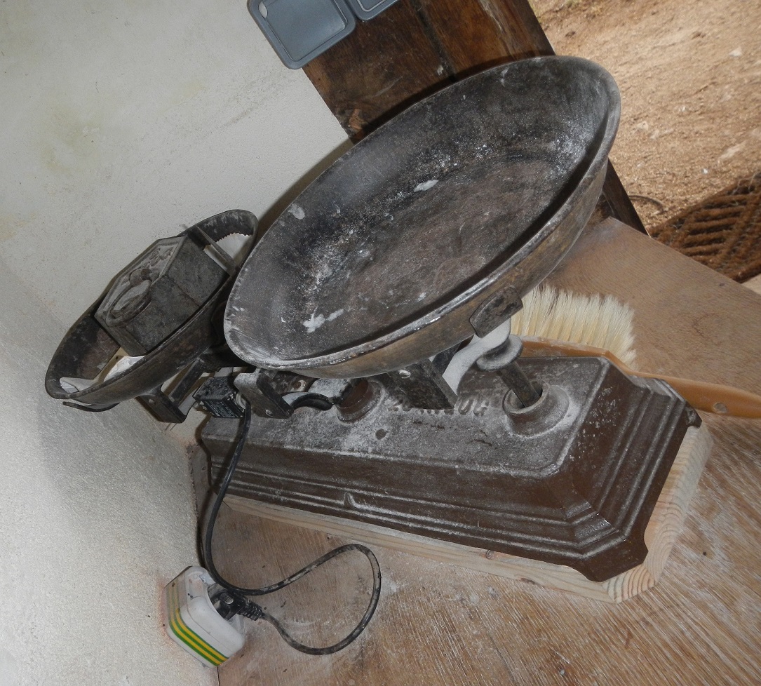

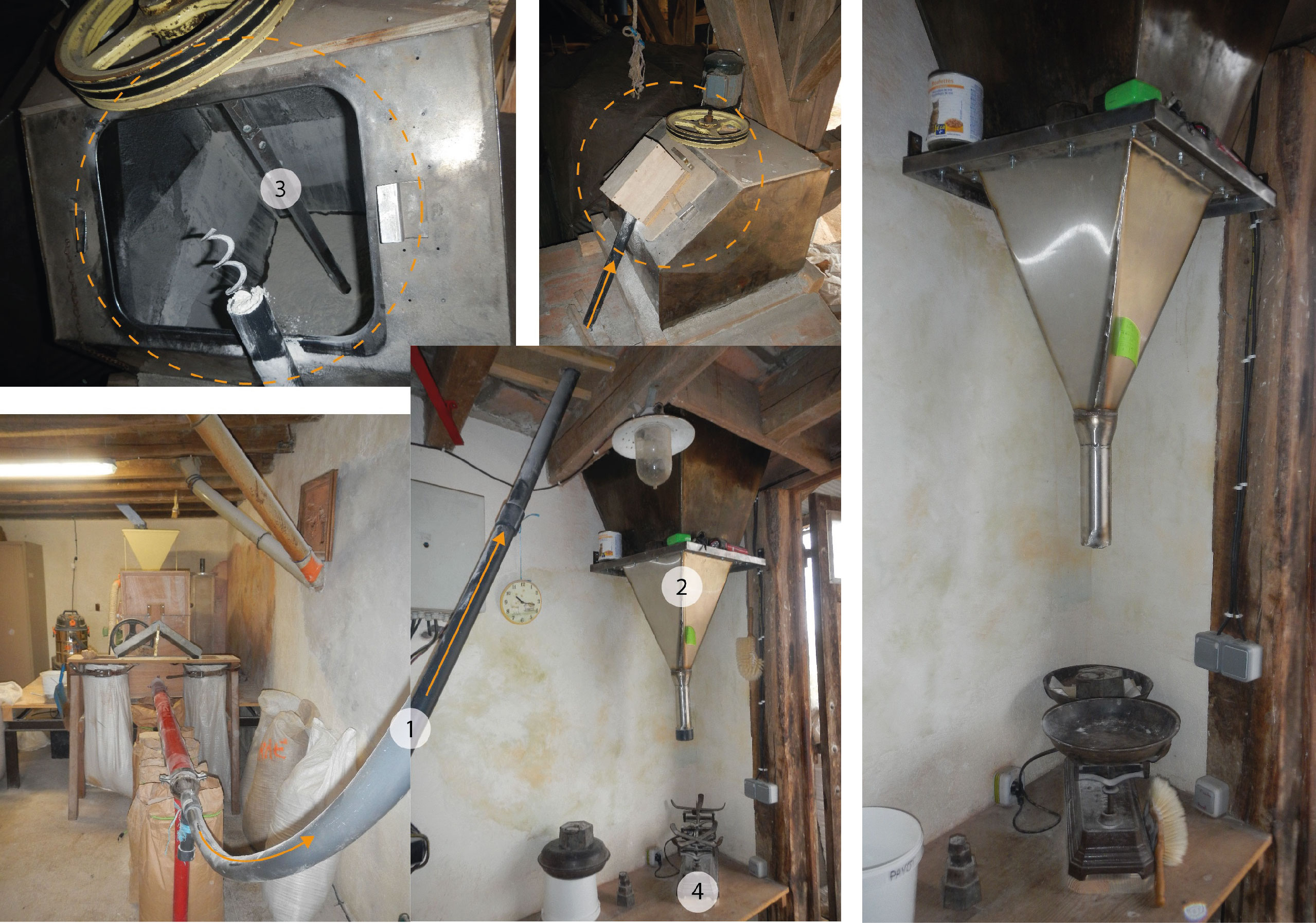

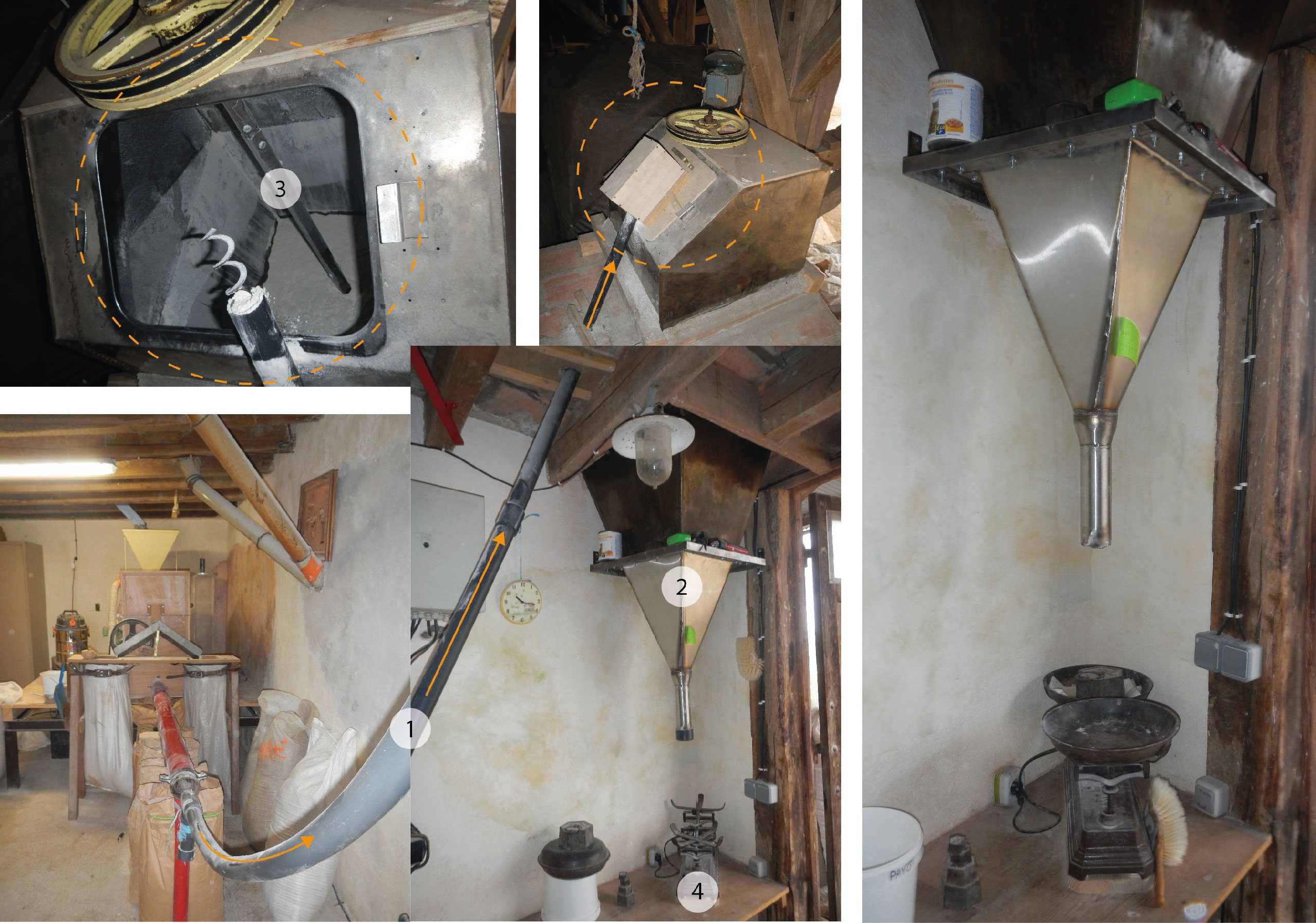

  • Chambre à farine
Coût: 250€ en autoconstruction ; 14000€ à l'achat (pour une chambre à farine très précise, peu adaptée à ce type de production)
- récupération d'une vieille trémie,
- 70€ de ferrail (parties haute et basse fixées sur la trémie)
- capteur + balance + courroies + moteur + tube et vis de récup ± 150€
- installation électrique 50€ (1000€ à l'achat ! Nécessite des connaissances techniques)
Choix constructifs: Benoît a également pensé un système pour amener la farine restante (après remplissage des sacs) jusqu'à une chambre à farine. Un tube PVC contenant une vis souple (vis sans âme) a été fixé en bout de ligne de remplissage, acheminant ainsi la farine jusqu'à la chambre à farine située à l'étage (1). Le rayon de courbure de la vis souple dépend du diamètre de la vis, ici un rayon de courbure de 1,5 m pour une vis de diamètre 50. La pente ne doit pas dépasser 80°.
Chambre à farine.jpg (754.91 Kio) Consulté 12328 fois
Pour la chambre à farine un cône a été fabriqué et ajouté à une ancienne trémie (2). Il est très important que la chambre soit bien étanche pour empêcher le passage des souris et de la poussière. Dans la chambre, l'écoulement de la farine se fait par une inclinaison à 60° minimum des parois de la chambre, et un axe central rotatif (3). A l'origine l'axe était une vis sans fin mais suite à de nombreux bourrage de la vis, celle-ci a été remplacée par un axe carré équipé de tiges filetés (< 1 cm). L'axe tourne et les tiges filetés décompactent la farine qui s'écoule dans une vis sans fin situé dans le bout de tube fixé sous la chambre.
Cette chambre permet de remplir des petits sacs de farine (1 et 5 kg), un système a été installé pour remplir les sacs au poids souhaité (4). Ce système ne demande qu'une vis, un capteur acheté d'occasion, une vieille balance très précise, des interrupteurs, et quelques connaissances en électronique. Cette installation est peu chère et efficace, seul la vis présente un problème d'inertie, quand le système s'arrête la farine continue de couler un instant. Benoît doit donc ajuster le remplissage des sacs à la pelle.

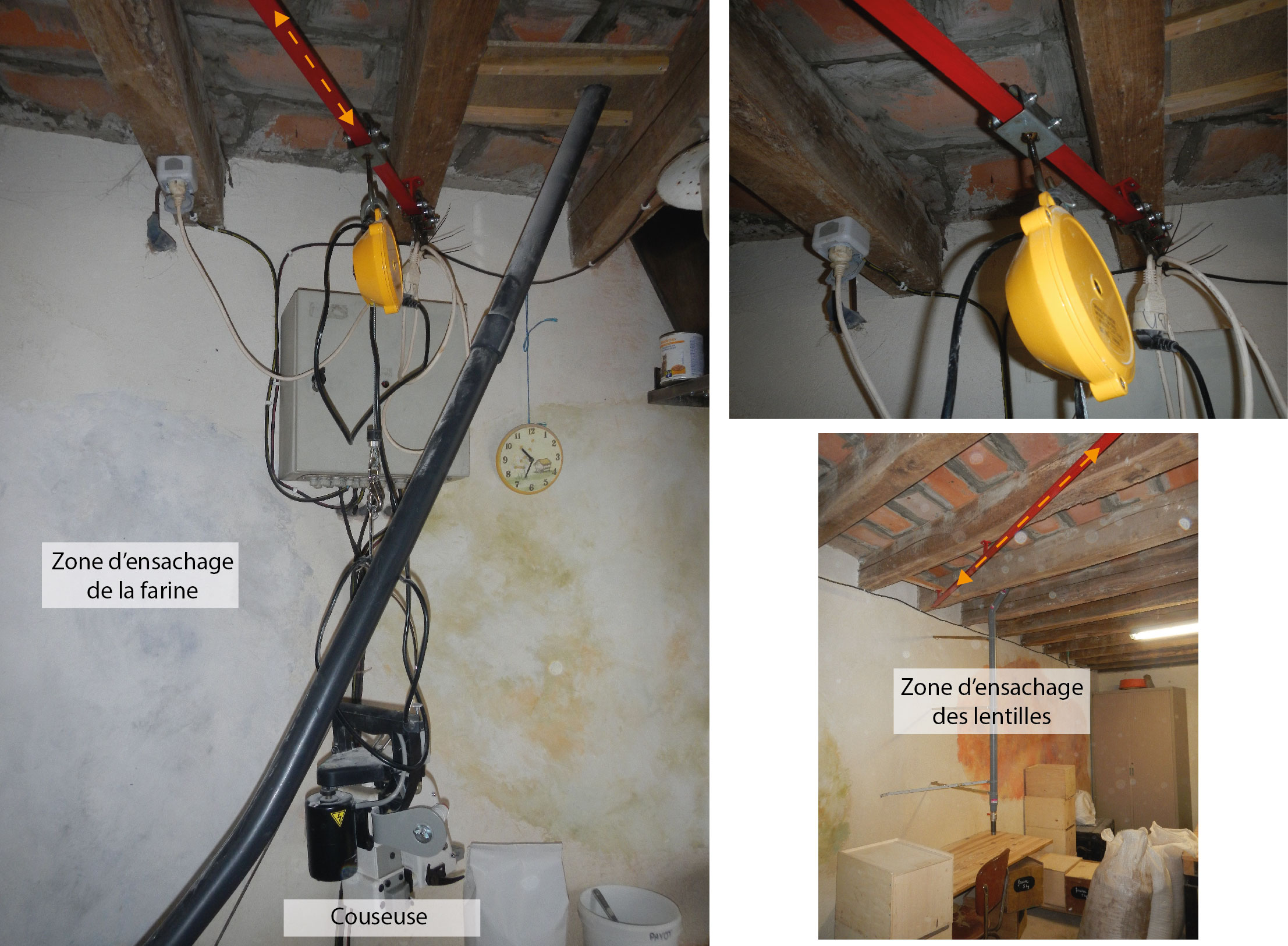

  • Couseuse sur rail pour ensachage
Choix constructifs: la couseuse (pour fermer les sacs de lentilles et de farine) a été installée sur un rail, ce qui permet de la déplacer facilement et de l'utiliser sans avoir à la porter. Elle peut ainsi être utilisée sur les zones d'ensachage de farine et de lentilles. Ce système a été fait avec pas mal de matériel de récup : piquets de jardin, roulettes de rollers, balançoires.

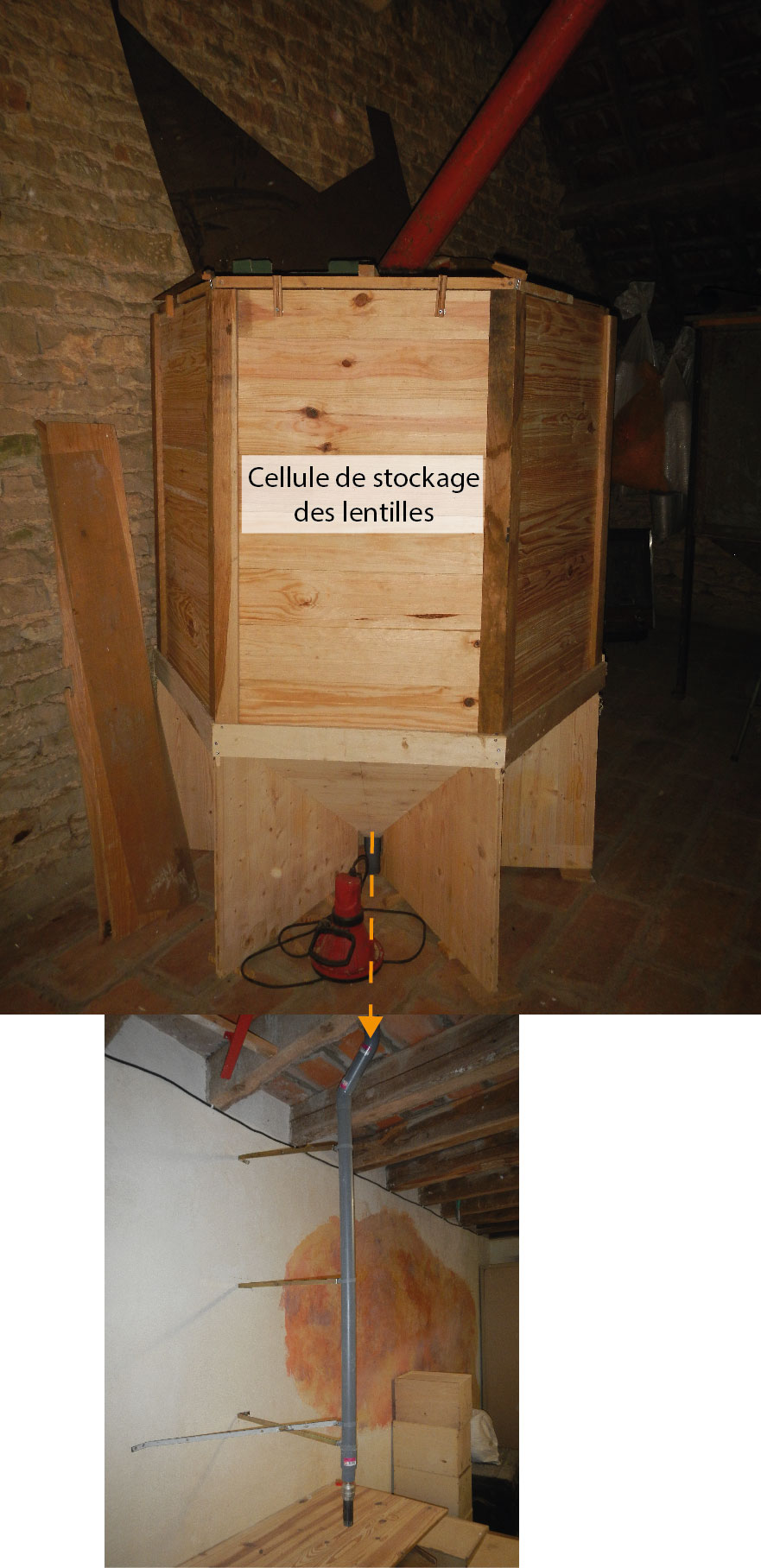

La zone de conditionnement des lentilles est placée sous la cellule de stockage. Les lentilles s'écoulent via un tube relié à la cellule, traversant le plancher et descendant jusqu'à une table de mise en sac. Une balance est placée en dessous et les sacs sont remplis à la main grâce à un robinet.
Stockage et ensachage des lentilles.jpg (235.99 Kio) Consulté 12328 fois
La cellule de stockage des lentilles est une cellule en bois autoconstruite en nid d'abeille, alimentée par le tapis roulant. Le nid d'abeille est une approche énergétique de la construction. Cette réalisation est très complexe techniquement, et les parois doivent être parfaitement lisses pour que les grains ne se coincent pas entre les lattes de bois. Benoît a eu accès à un atelier de menuiserie pour faire cette réalisation. Si c'était à refaire une cellule carré serait faite afin de simplifier les choses.

Benoît recommande fortement de ne pas installer une meunerie dans l'existant sauf si c'est un bâtiment haut. Faire un bâtiment ne coûte pas si chers en comparaison des complications de devoir faire avec un bâti existant peu adapté. Une structure haute simplifie beaucoup l'installation.
Si c'était à refaire: Benoît choisirait un bâti haut, pour ne pas devoir enterrer la vis sans fin, et surélevé pour ne pas avoir à porter les sacs de farine, les sacs de 5 kg pourraient être placés sur des boîtes à roulettes et poussés directement dans le camion.
