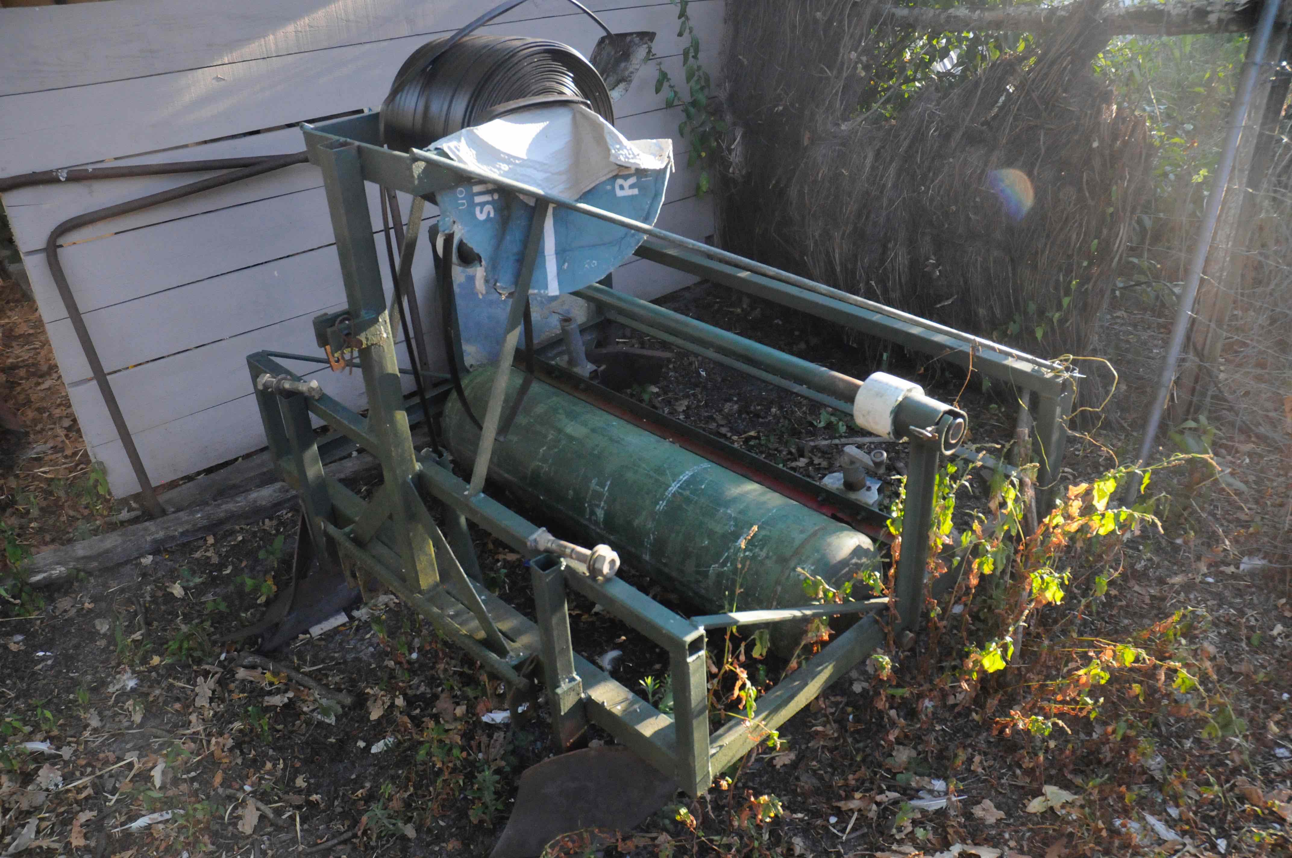

Le rouleau de paillage s’installe sur le tube amovible, l’opération n’est pas très confortable car il faut d'abord soulever le rouleau, puis passer le tube dedans, et les renforts au dessus du tube encombre un peu la manipulation. Le blocage du tube est simplement fait avec une encoche dont l'ouverture se fait en sens inverse du sens de roulement du rouleau, la goupille ne peut donc pas se retirer de l’encoche lorsque la machine est en marche
Des socs issus d’une vielle charrue ouvrent légèrement le sol devant le plastique, qui passe ensuite sous le rouleau qui l’appuie et le tend, et est rappuyé par les roulettes situées derrière le rouleau. Enfin, d’autres socs de charrue remettent le sable sur le plastique. Malgré la légèreté du sol, le poids remis sur la bâche est suffisant pour qu’elle ne bouge pas.
Le rouleau est constitué d'une grande bouteille de gaz vidée sur laquelle a été fixée des paliers. Les socs sont tout simplement issus de charrues récupérées, et les roues sont de grosses roulettes comme on en trouve sur des charriots.

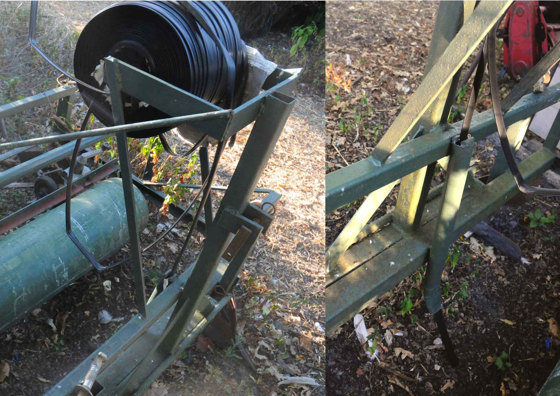

Le goutte a goutte (pré percé) est déroulé en même temps, et guidé dans un tube plié.

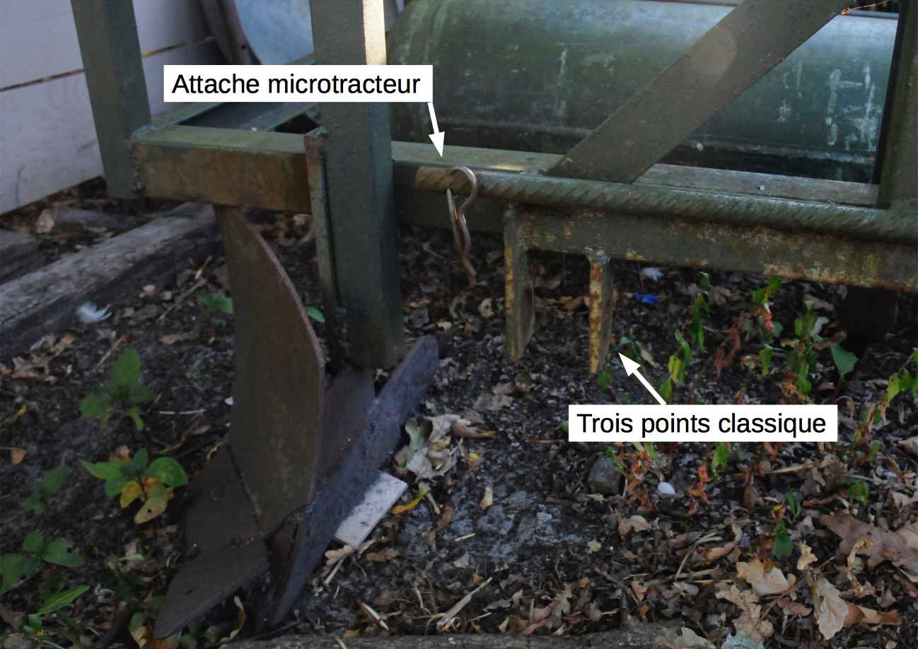

Cette dérouleuse peut s’atteler aussi bien sur le microtracteur que sur le petit tracteur, mais le microtracteur a bien du mal à la faire avancer !
