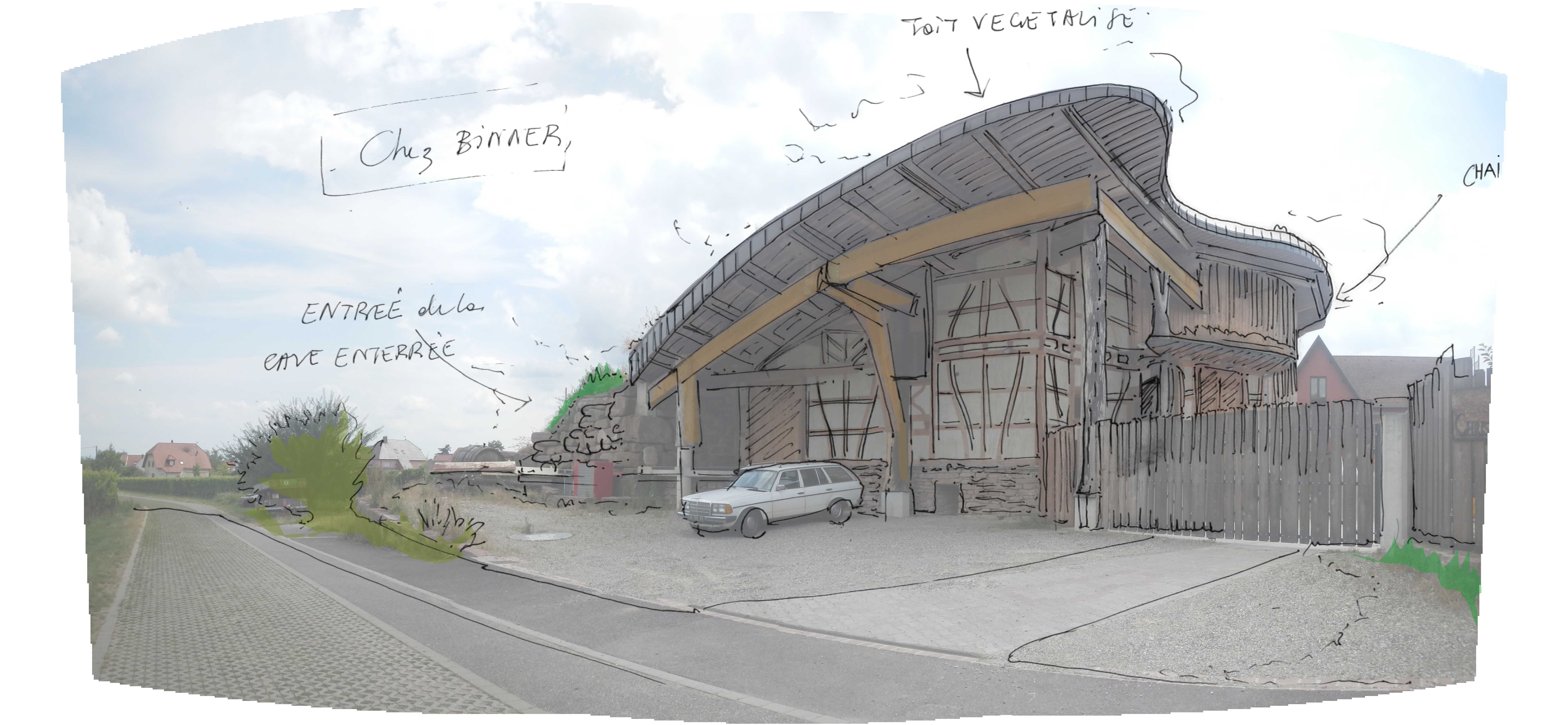

Domaine BINNER, à Ammerschwihr
A sa sortie de l’école en 1998, Christian Binner récupère la vigne de ses parents. C’est lui qui décide du passage en bio, puis en biodynamie, et produit aujourd’hui des vins nature, c’est à dire qui ne contiennent aucun intrants.
Avec le développement de ses produits viticoles particuliers, est apparue la nécessité d’un bâtiment-écrin qui soit représentatif de la philosophie du producteur. Christian Binner avait à la fois le besoin pratique de modifier les bâtiment, et l’envie de produire quelque chose de beau et qui ait du sens pour sa pratique.

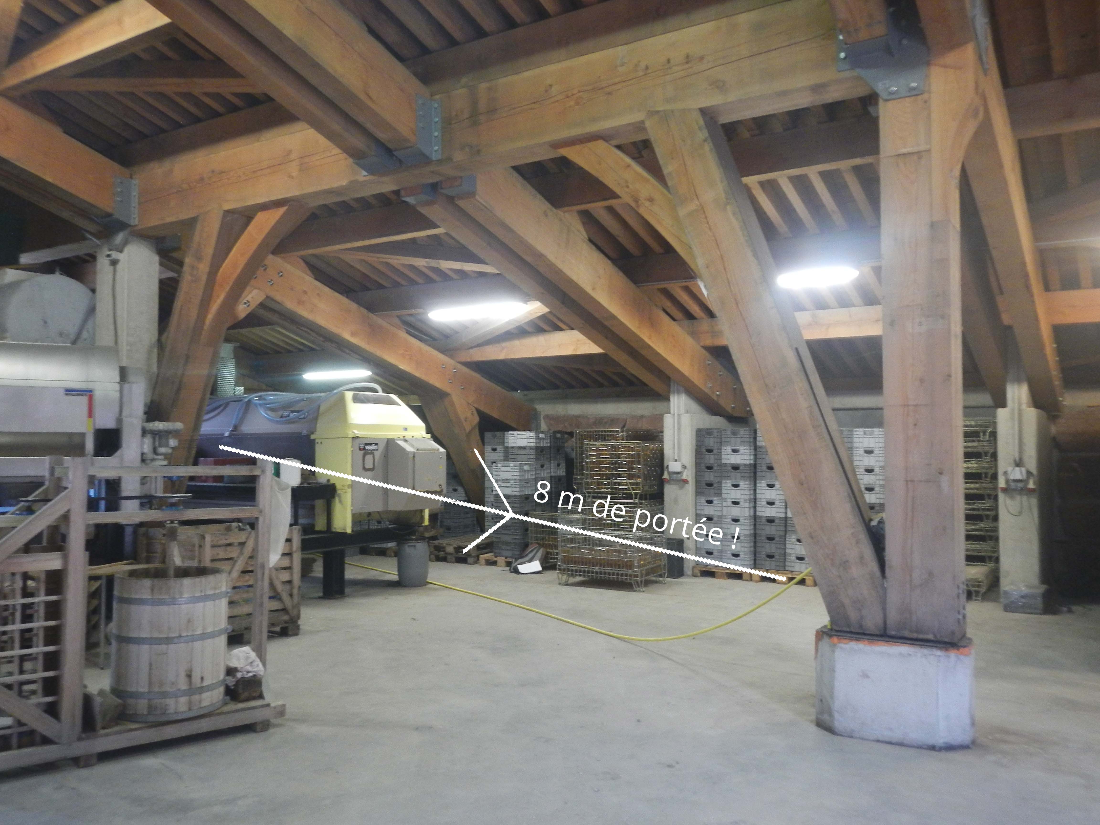

Le chantier commence en 2010 et s’achève en 2015. A l’arrivée, les Binner ont construit une cave, un chai et une habitation. Christian s’est beaucoup inspiré du projet de BOESCH, dont l’aboutissement l’a libéré sur beaucoup de points, et lui a permis de se lancer plus loin encore dans l’innovation et l’auto – conception de son bâti. C’est également Mathieu Winter qui a accompagné Christian sur le projet, tout en laissant la responsabilité de la maitrise d’oeuvre à ce dernier : notamment pour la charpente bois, les portées ne respectent pas les CSTB, et sont donc « inassumables » pour des professionnels.
Vue extérieure.jpg (877.92 Kio) Consulté 2944 fois

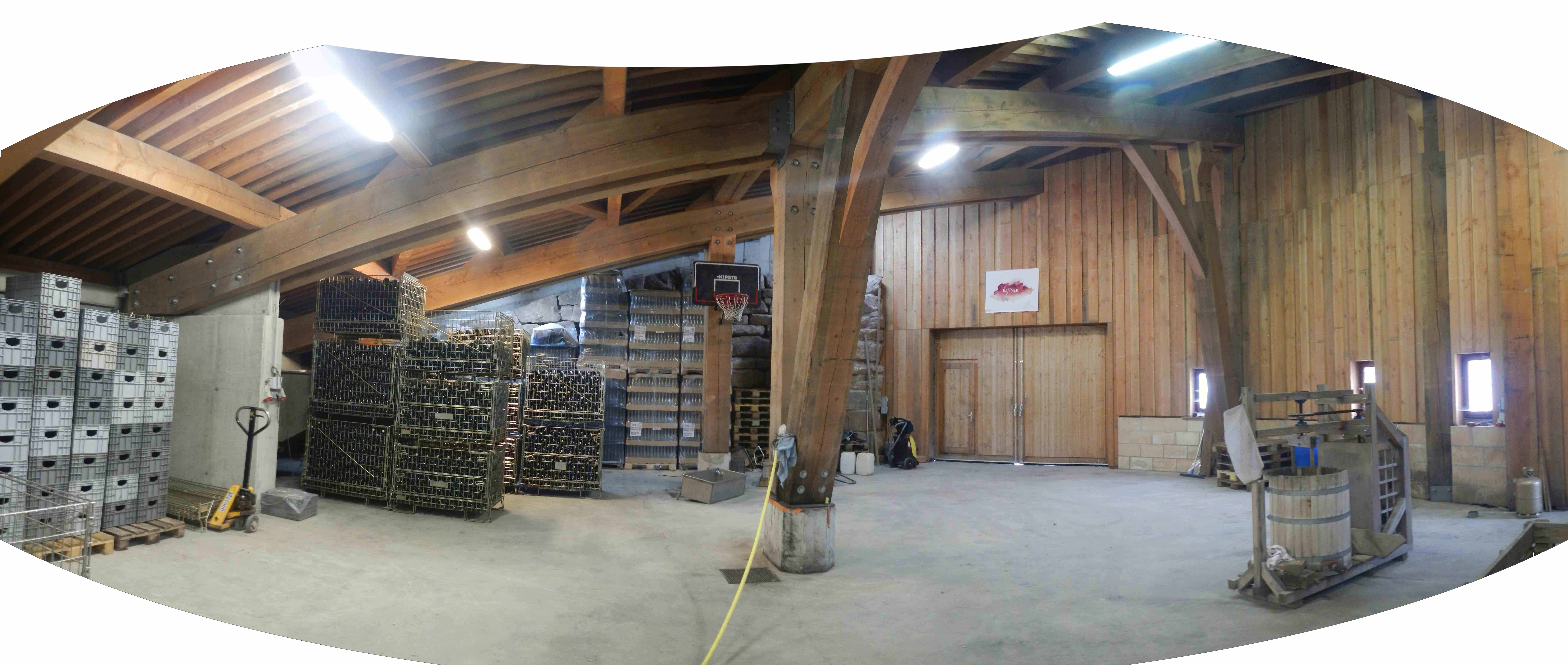

Construction d’un chai :
Panorama hangar.jpg (906.49 Kio) Consulté 2952 fois

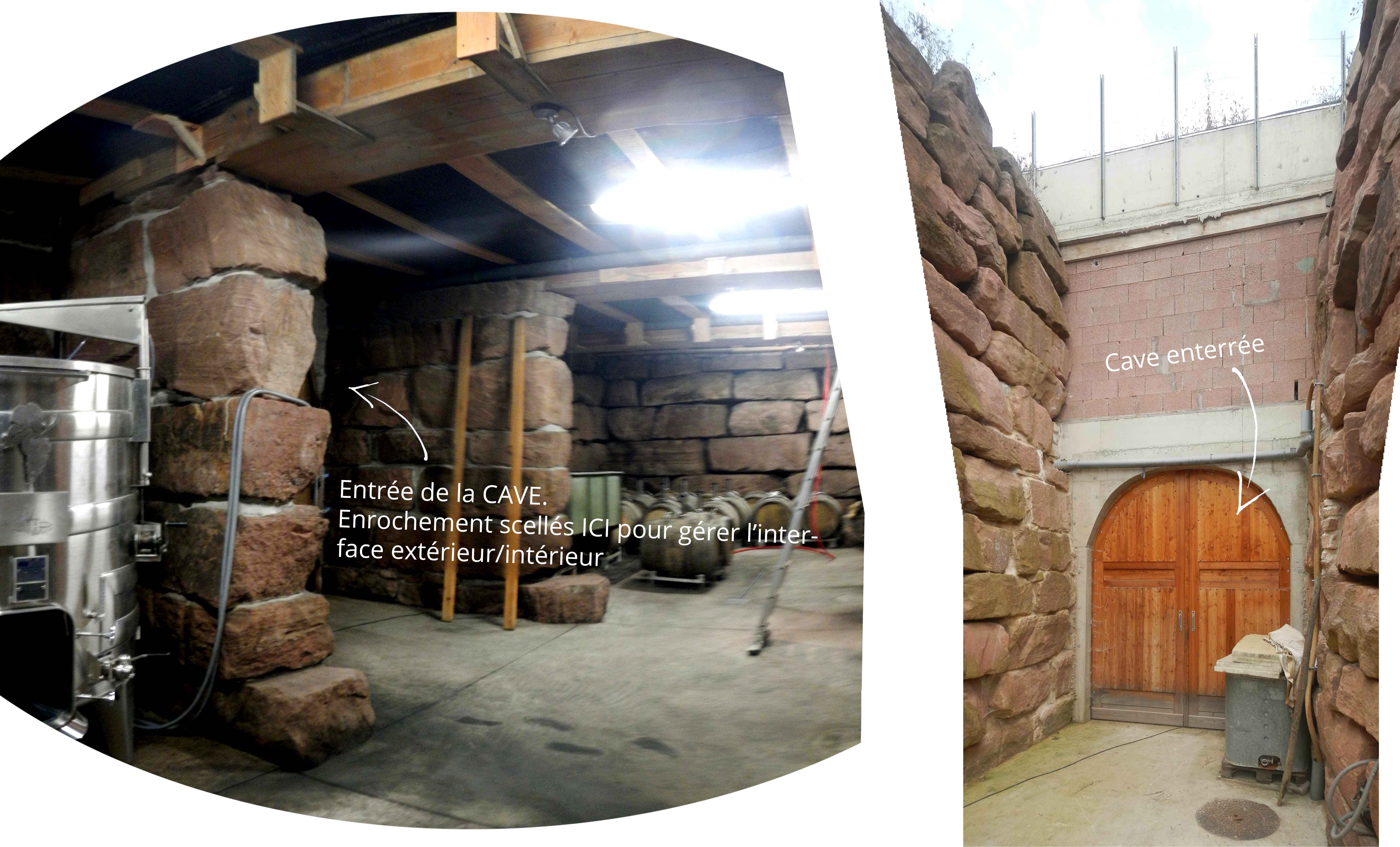

D'une cave enterrée en enrochements :
Panorama cave.jpg (839.86 Kio) Consulté 2952 fois
Bâtiment bioclimatique, intégrant une toiture végétalisée

Necessité d’avoir de la PLACE : ne pas se retrouver avec un poteau dans la circulation.

Cave enterrée partout sauf au niveau de l’ouverture. C'est pour cela que les blocs sont scellé au niveau de la porte, pour empêcher les variations d'humidité dans la cave.
Détails cave.jpg (1.09 Mio) Consulté 2952 fois

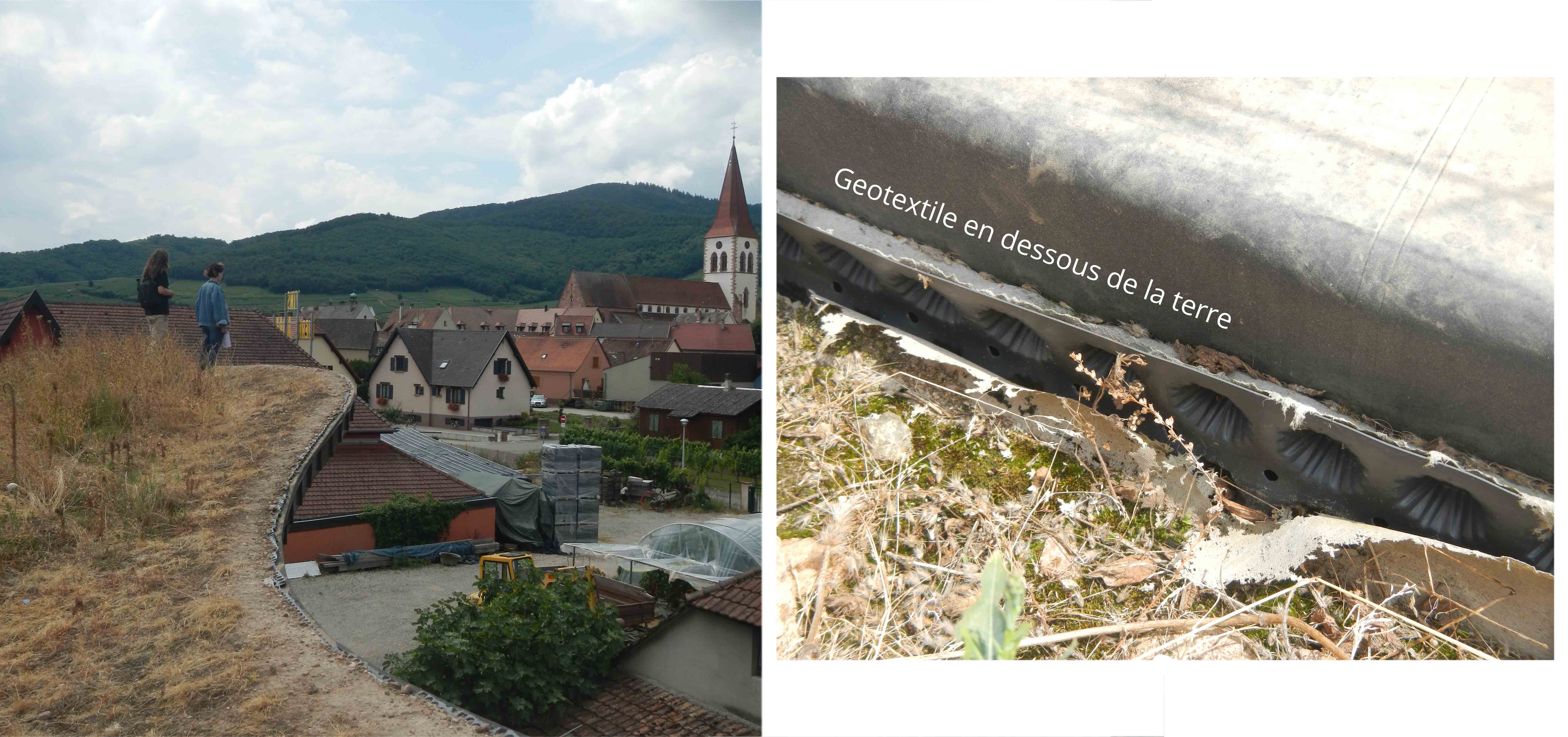

Toit vegétalisé : intégration dans le paysage, esthétique. Replanter de la vigne (minimiser l’impact) Capacités d’absorption.
Liège en dessous de l’EPDM + delta DMS avec géotextile.
Pente 35 %
Toit végétalisé.jpg (782.89 Kio) Consulté 2952 fois

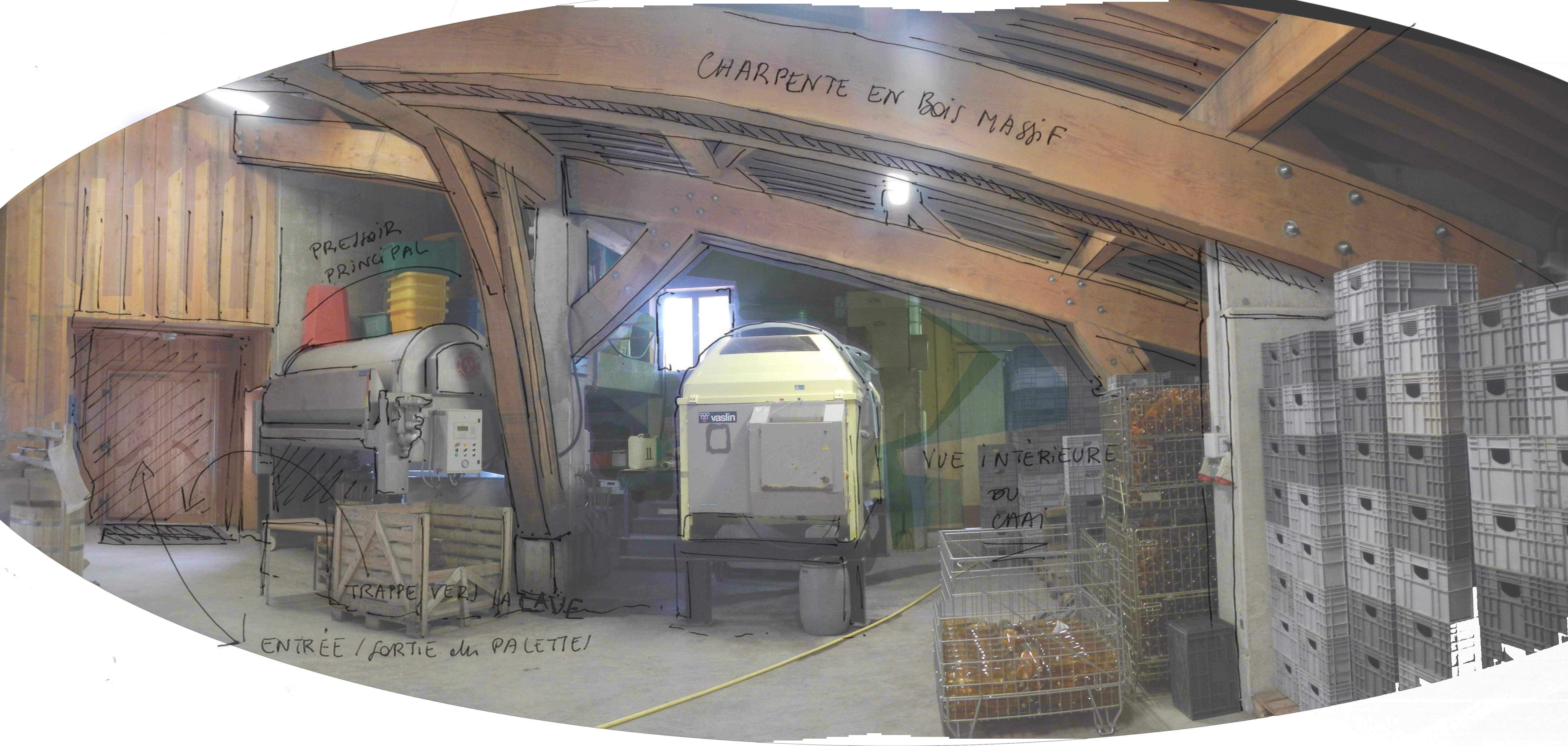

Bâtiment modelé autour du plus gros pressoir, en gardant à l’esprit l’idée de pérennité et d’adaptabilité du bâtiment.
vue pressoir.jpg (910.62 Kio) Consulté 2944 fois
Pas de lamellé collé dans le chai, mais pas de poteau au milieu non plus !
Portée Charpente.jpg (794.25 Kio) Consulté 2952 fois
