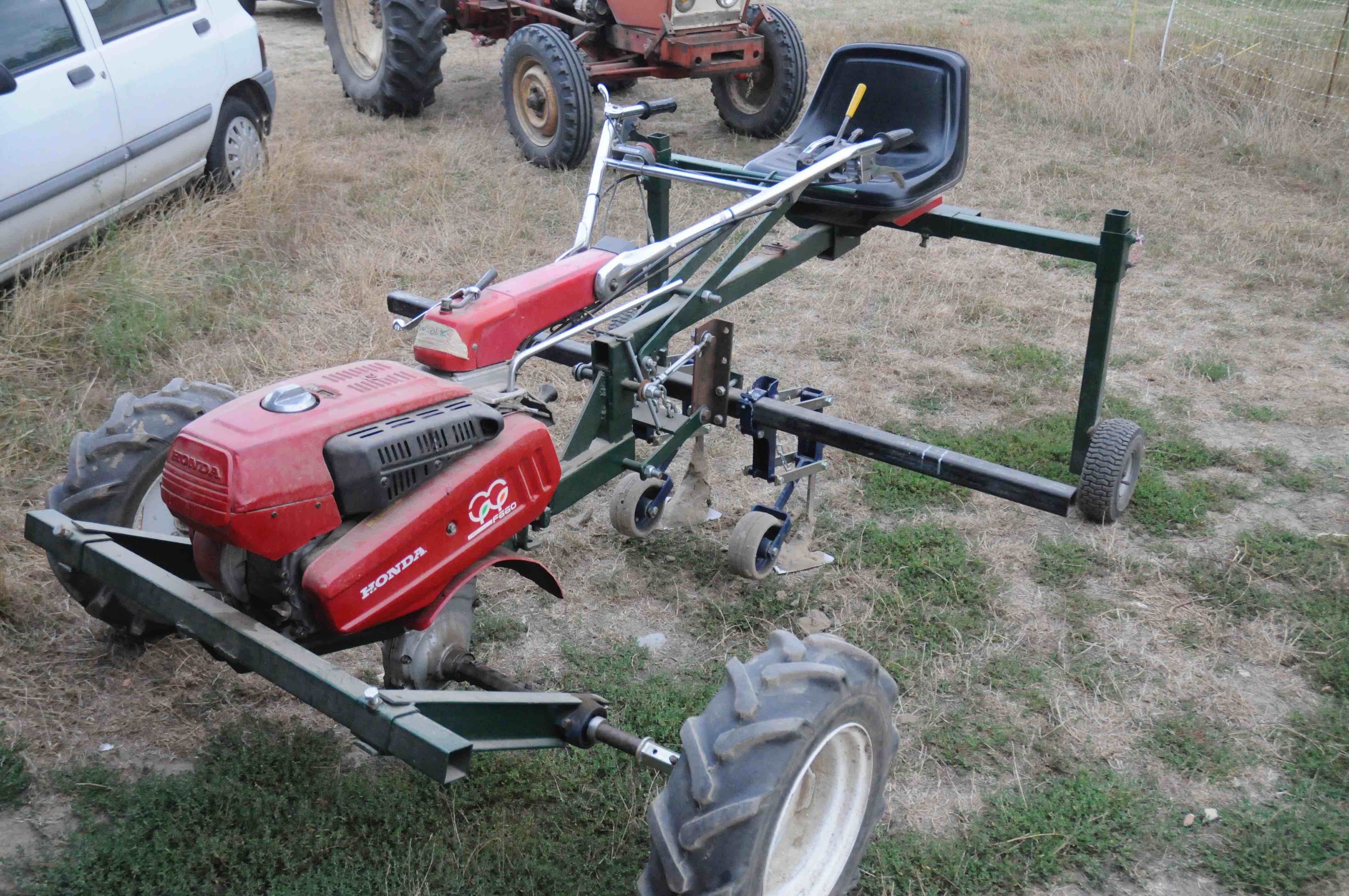

Geert travaille a temps plein sur la ferme et possède de l’aide à mi temps. Il travaille donc seul la moitié du temps, et il est essentiel que le fait d’être seul ne l’empêche pas de réaliser des opérations essentielles comme le binage. Il a donc bricolé, en s’inspirant d’une machine construite par la société HAK, une bineuse guidée montée sur motoculteur, qui lui permet de réaliser cette opération seul et efficacement.
vue ensemble.jpg (626.02 Kio) Consulté 13844 fois
Geert a fabriqué la machine avec l’aide de son oncle il y a 3 ans (donc avant de trouver ses terres), en environ une semaine. Elle est constituée d’un motoculteur, d’un siège, et d’une barre servant de porte outil.

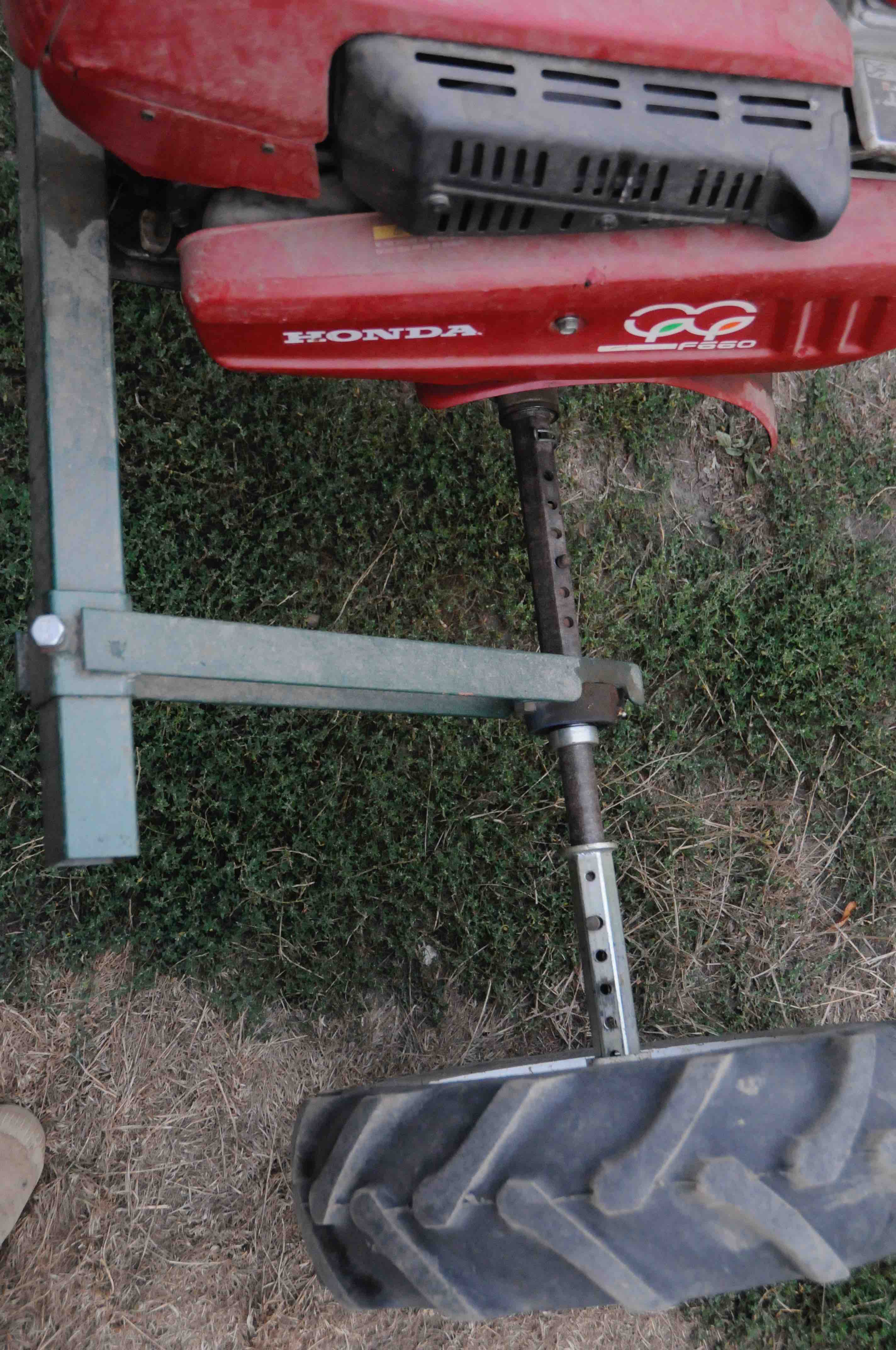

Le choix du motoculteur est très important pour réaliser cette machine. Geert recommande au moins une puissance de 10CV. Il faut que le poids soit centré le plus possible sur l’axe des roues ou légèrement vers l’arrière. De nombreux motoculteurs ont le poids vers l’avant, et ne permettent pas de faire une machine stable. Il est par ailleurs utile d’avoir le bloc le plus haut possible afin de pouvoir passer sur des planches qui sont surélevées par rapport au niveau des roues.
La partie avant sert de renfort pour l’axe des roues. En effet sans cette pièce, le moteur appui beaucoup sur l’axe et l’avant de la machine se plie de plus en plus, et finirai probablement par casser. Ce renfort reprend l’axe sur le motoculteur afin de palier à ce problème.
renfort - ecartement roues.jpg (585.89 Kio) Consulté 13844 fois
L’écartement des roues est réglable, ainsi si à l’avenir Geert possédait un tracteur avec un espacement entre les roues de 1,5mètre et non 1,2 mètre, son motoculteur sera toujours utilisable. Une pièce à trou achetée en double avec le motoculteur permet de régler l’écartement à l’avant, et à l’arrière il s’agit d’un simple réglage avec des tubes emboités bloqués par un boulon.

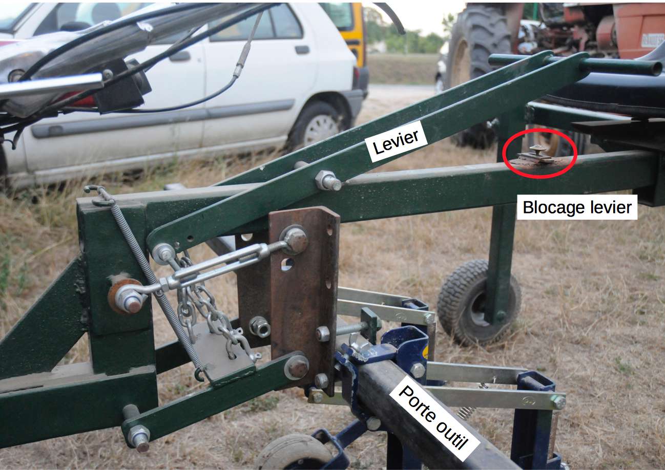

Le porte outil est fait d’un tube carré épais, et est la seule ferraille achetée sur la machine. Si tous les modules du porte outils ont un parallélogramme, c'est aussi le cas de la barre qui les porte (voir photo ci après). De plus, un système de relevage permet avec un levier de rouler sans que les pièces travaillantes ne touchent le sol. Sur la photo qui suis, le porte outil est baissé, en position de travail.
instalaltion porte outil.jpg (119.84 Kio) Consulté 13844 fois
