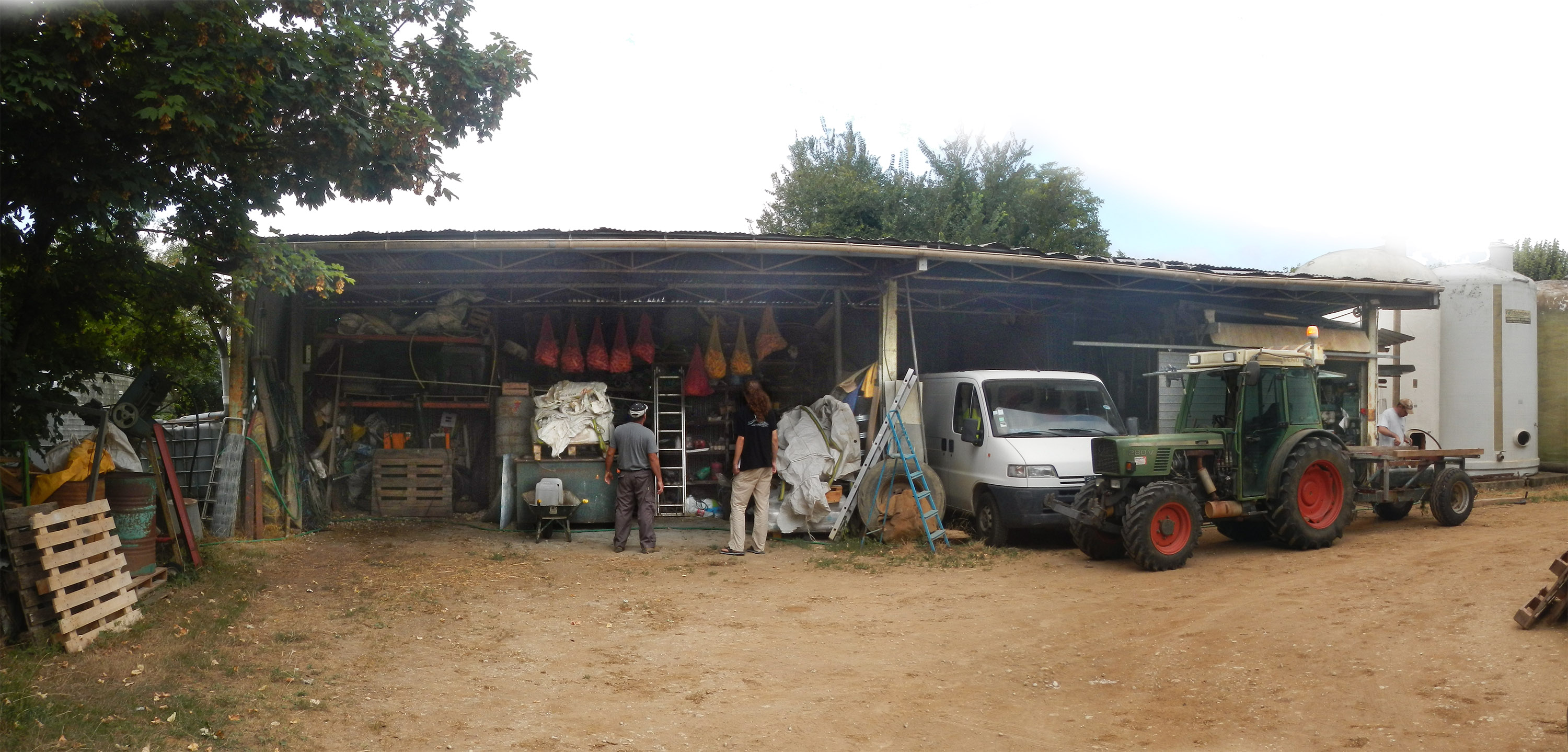

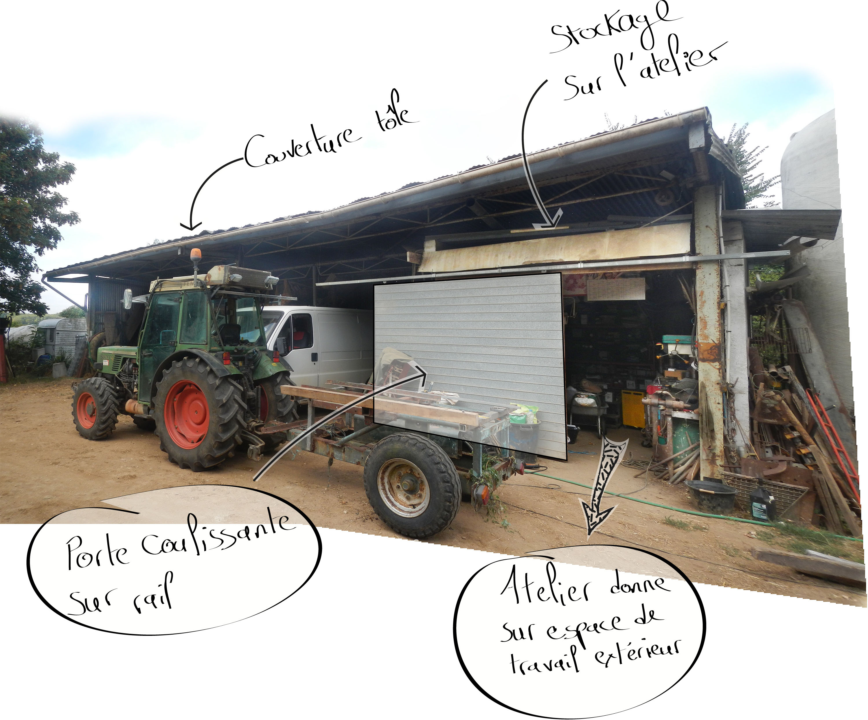

Petit hangar & atelier :
Vue générale 1.jpg (845.19 Kio) Consulté 9475 fois
Besoin initial :
- Besoin d'un premier hangar de stockage outils
- Besoin d'un atelier travail métal / modification des outils, avec des espaces de travail extérieurs abrités
Clef de détermination :
- Construire un bâtiment qui reste démontable en cas de besoin.
Vue générale-2.jpg (915.48 Kio) Consulté 9475 fois
Construction :
Coût global : à l'exception des pannes Z qui ont été achetées neuves (et une partie de la quincaillerie), l'intégralité de la ferraille utilisée est en récup'… et comme le bâtiment date de 2005, c'est un peu trop ancien pour avoir une estimation précise du coût.
Superficie : 96m² couverts au sol (16x6m)
vue intérieure hangar 1.jpg (950.92 Kio) Consulté 9475 fois

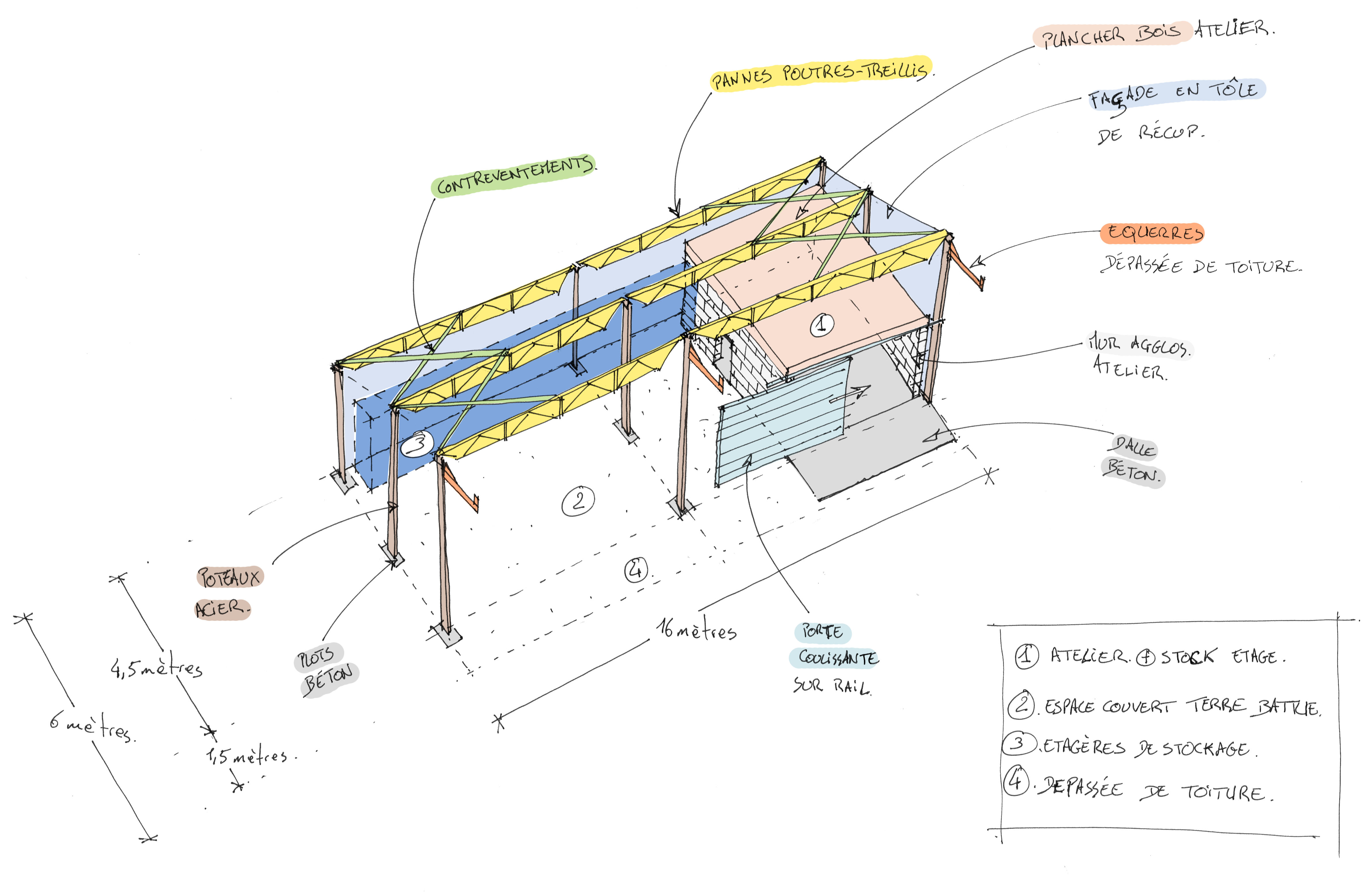

Choix constructifs :

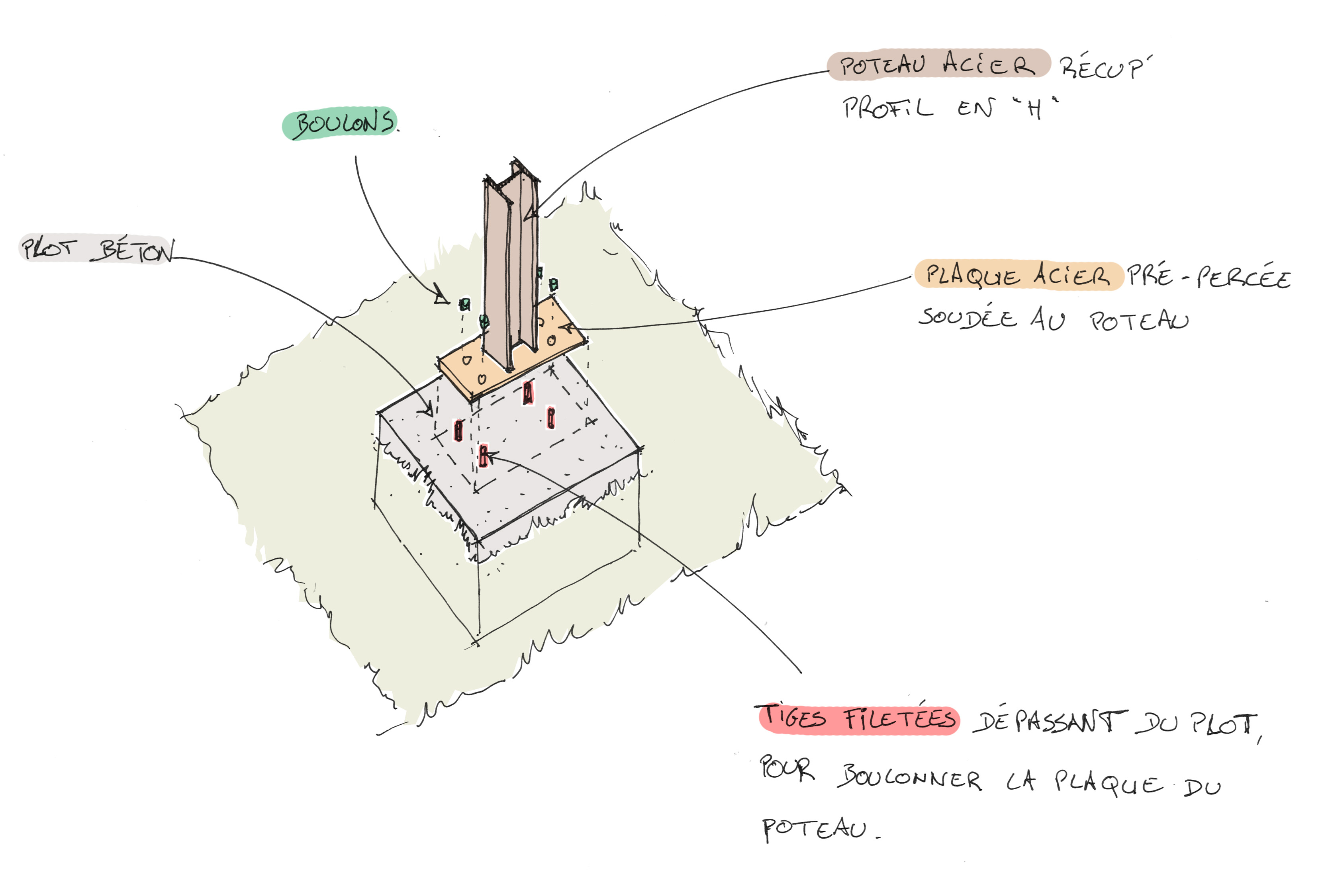

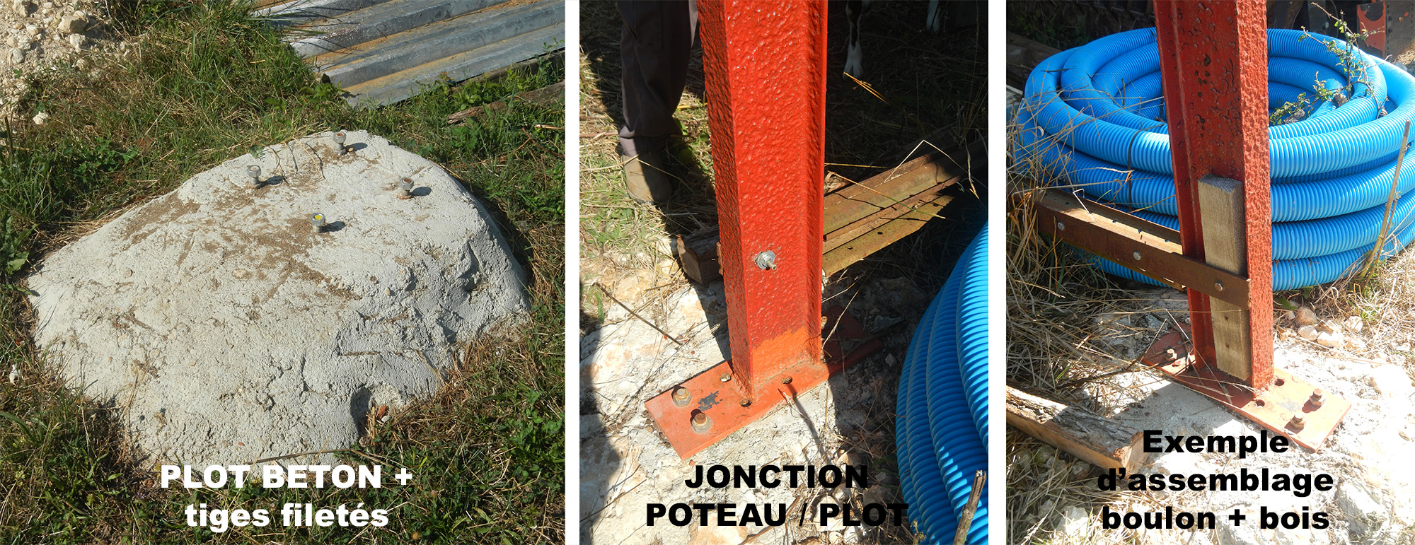

- Fondations : « dés » (ou plots) de béton, à chaque emplacement de poteau. 4 tiges filetées dépassent de chaque plot, pour y fixer les poteaux acier. Chaque plot peut aussi être soulevé au tracteur (à la fourche) pour être déplacé et « replanté » ailleurs.
- Poteaux acier (profil en H) récupérés chez un ferrailleur. Une plaque préalablement percée(aux positions des 4 tiges filetées) est soudée au bas du poteau, et servira à boulonner l'ensemble au plot de béton.

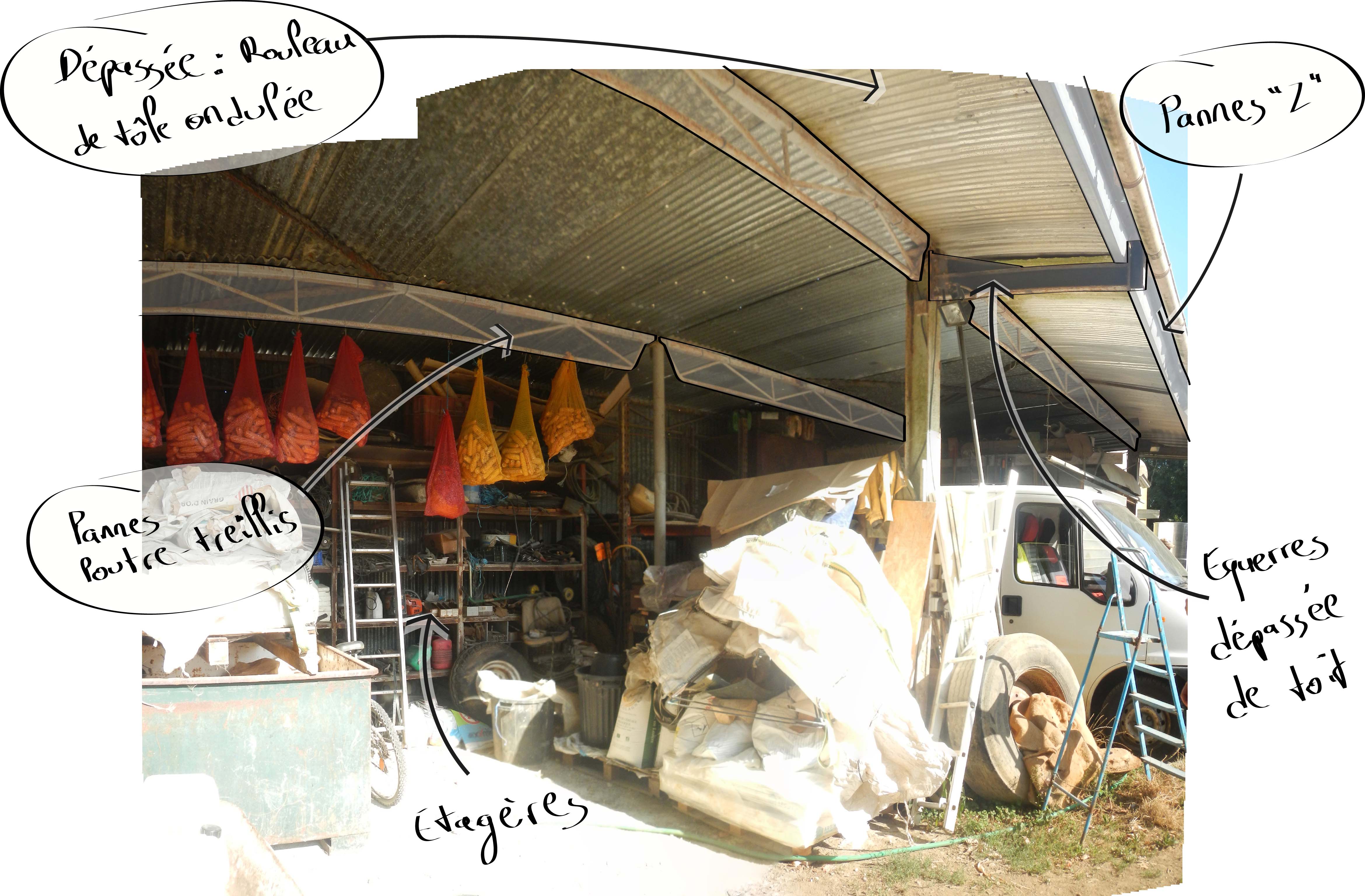

- Charpente métallique : pannes avec fermes-treillis de récup', découpées et ressoudées pour franchir les 8m de portée. Les pannes sont aussi boulonnées dans la longueur, au niveau de la jonction avec le poteau.

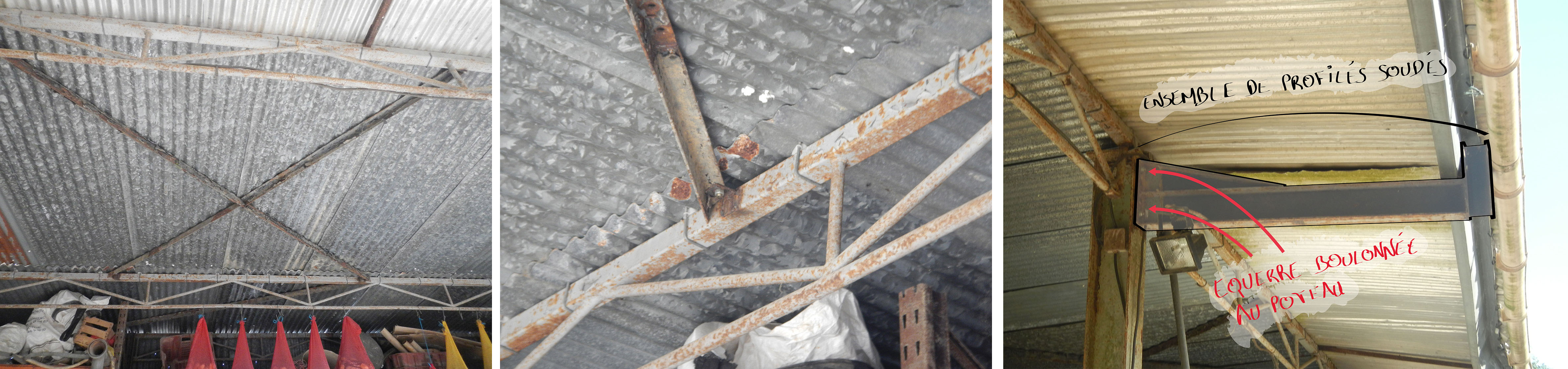

- Contreventement : croisillons récupérés sur des pylônes haute-tension, démontés sur place. Les croisillons sont directement boulonnés sur les pannes.
- Couverture & façades : tôles de récupération, fixés aux pannes par des crochets (tiges rondes en acier galvanisé, tordues « à la main »). Les tiges des crochets sont en partie filetées sur leur partie haute, pour y visser les rondelles étanches et écrous en toiture.
- Dépassée de toiture : équerres composées de profils aciers soudés, boulonnées sur les poteaux + « pannes Z » (achetées neuves) + tôle ondulée en rouleau (récup' aussi)
- Atelier : dalle béton + murs en bloc agglos de 15cm + plancher bois pour le stock à l'étage.
structure hangar 1.jpg (982.26 Kio) Consulté 9475 fois

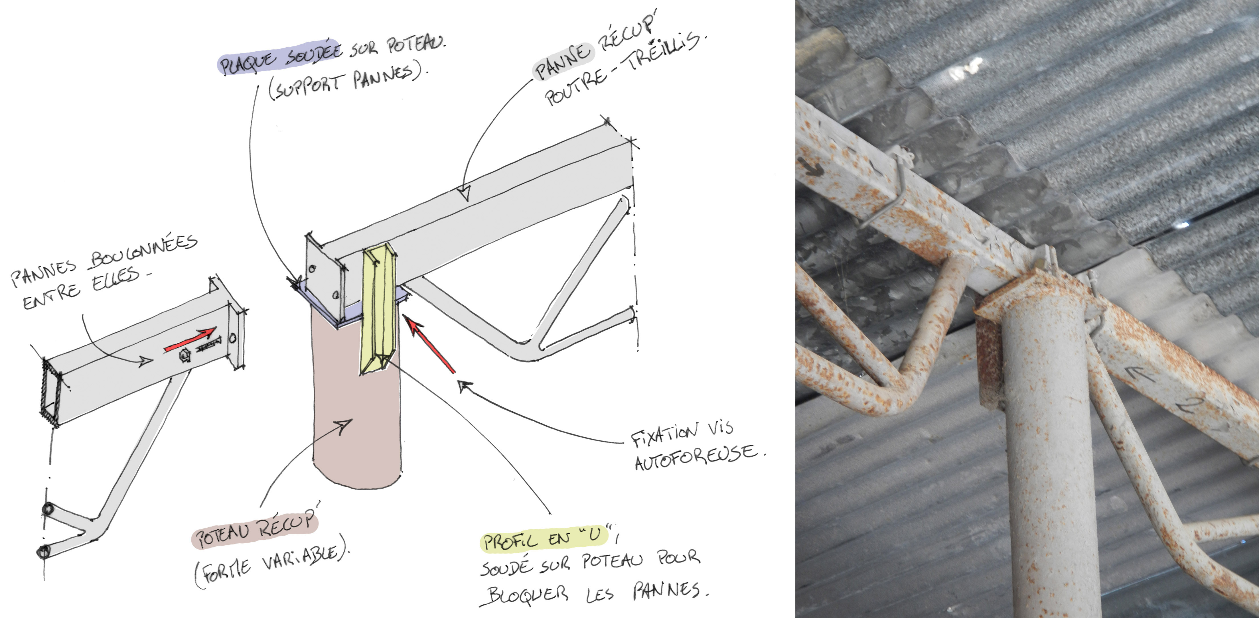

- Pour que le bâtiment reste démontable, tous les assemblages entre les différents éléments de la structure sont fixés par des systèmes de boulons+écrous.

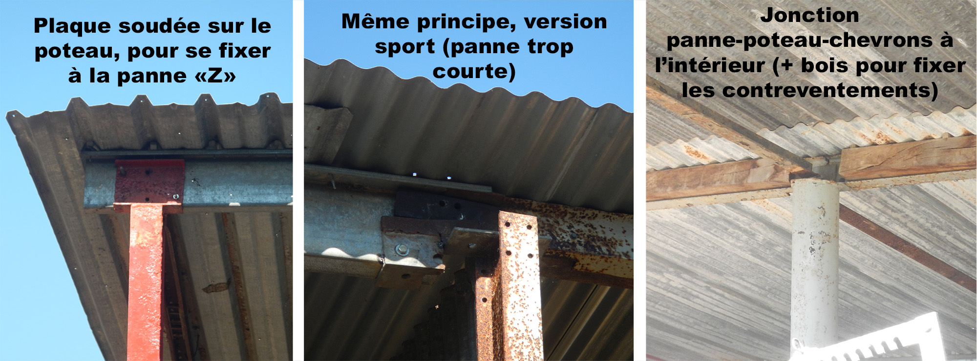

- Assemblage poteau-panne, lui aussi démontable : un petit profil en U supplémentaire est soudé sur le haut du poteau et dépasse de quelques centimètres, pour retenir la panne qui est simplement posée dessus. Les deux pièces sont ensuite simplement assemblées par une vis autoforeuse, qui pourra être retirée ensuite.
- Avantage d'utiliser des « pannes Z » : solution assez économique + facile à poser (épouse facilement la forme du support), boulonner et forer.

Défauts constructifs :
Contreventements insuffisants : même si la toiture est suffisamment contreventée, il serait nécessaire de rajouter un contreventement sur la façade la plus basse (type croix de saint-andré, comme pour le toit), afin de redescendre les efforts de déformation jusqu'au sol.
Autoconstruction : totale

- Dépassée de toiture 24m² (16x1,5m), sur toute la façade du bâtiment en contact avec la cour
Ergonomie :
Possibilité de toujours travailler sur les outils/machines à l'abri, devant l'atelier.
Porte coulissante de l'atelier : permet de profiter complètement de l'espace extérieur sous la dépassée de toiture sans être gêné par l'ouverture d'une porte à battant.
Stock des outils dans la hauteur : permet de gagner de la place.
Contreventements : disposition et assemblages<br />A droites : équerres support à la dépassée de toiture
contreventement + assemblage + depassée toiture.jpg (875.26 Kio) Consulté 9475 fois

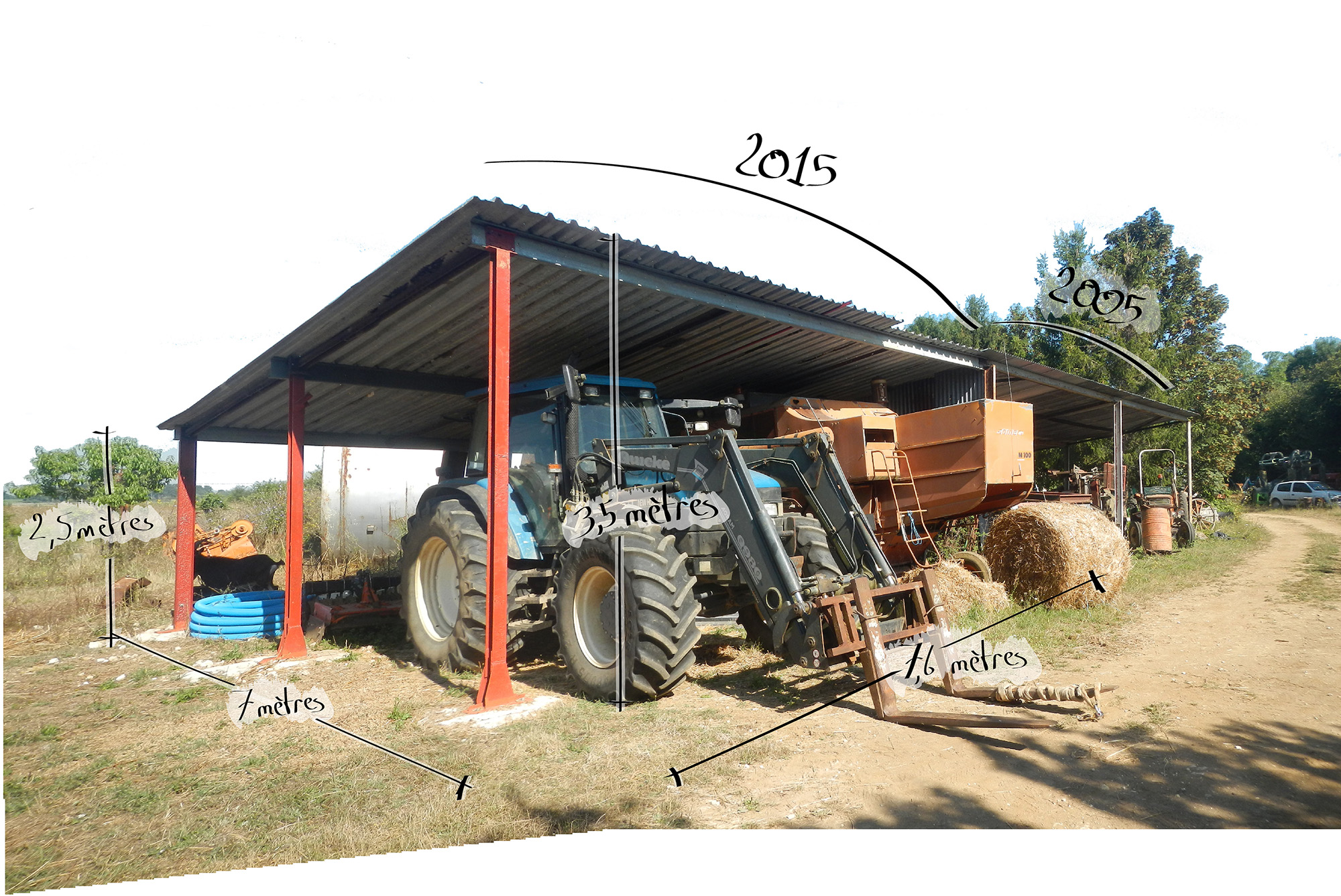

Hangar à machines :
Besoin initial : Abri pour machines et engins agricoles.
Clef de détermination : Bâtiment lui aussi démontable, avec un système constructif simple pour pouvoir l'étendre facilement.
vue extérieure hangar machines.jpg (878.97 Kio) Consulté 9475 fois
Calendrier :
Réalisation du bâtiment en trois étapes, au coup par coup :
- la première partie en 2005
- la seconde en 2015, exactement de la même dimension
- une troisième à venir cette année
Construction :
Coût global : idem, beaucoup de récupération sur le même principe que l'atelier. Jean-Jacques a acheté des pannes Z et de la quincaillerie, mais n'a pas en tête le coût global de la construction.
Superficie : 101m² (14,5x7m, soit 2 modules de 7,2x7m)
Le principe structurel est le même que pour l'atelier, à l'exception des chevrons qui viennent
Pannes et chevrons : récupération sur des pylônes (profils acier en I) et pieds de racks (ferraille déjà percée).
Couverture en bac acier et/ou tôle ondulée.
Poteaux en acier, récupérés sur un ancien hangar en kit.
détails hangar machines.jpg (965.78 Kio) Consulté 9475 fois

Une autre solution pour assembler simplement un poteau et une poutre en I : 2 pièces de bois boulonnées de part et d'autre de l'âme du profilé offrent suffisamment de matière pour « pincer » le poteau avec des fers plats ajoutés sur les poutres (voir schéma ci-dessous).
Finalement, ces assemblages avec des plaques soudées sur des profils acier en I permettent de boulonner assez facilement les éléments entre eux, donc reproductibles facilement en autoconstruction.
Peu de contreventements : contreventer juste une travée avec des croix de saint-andré suffirait à rigidifier la structure.
