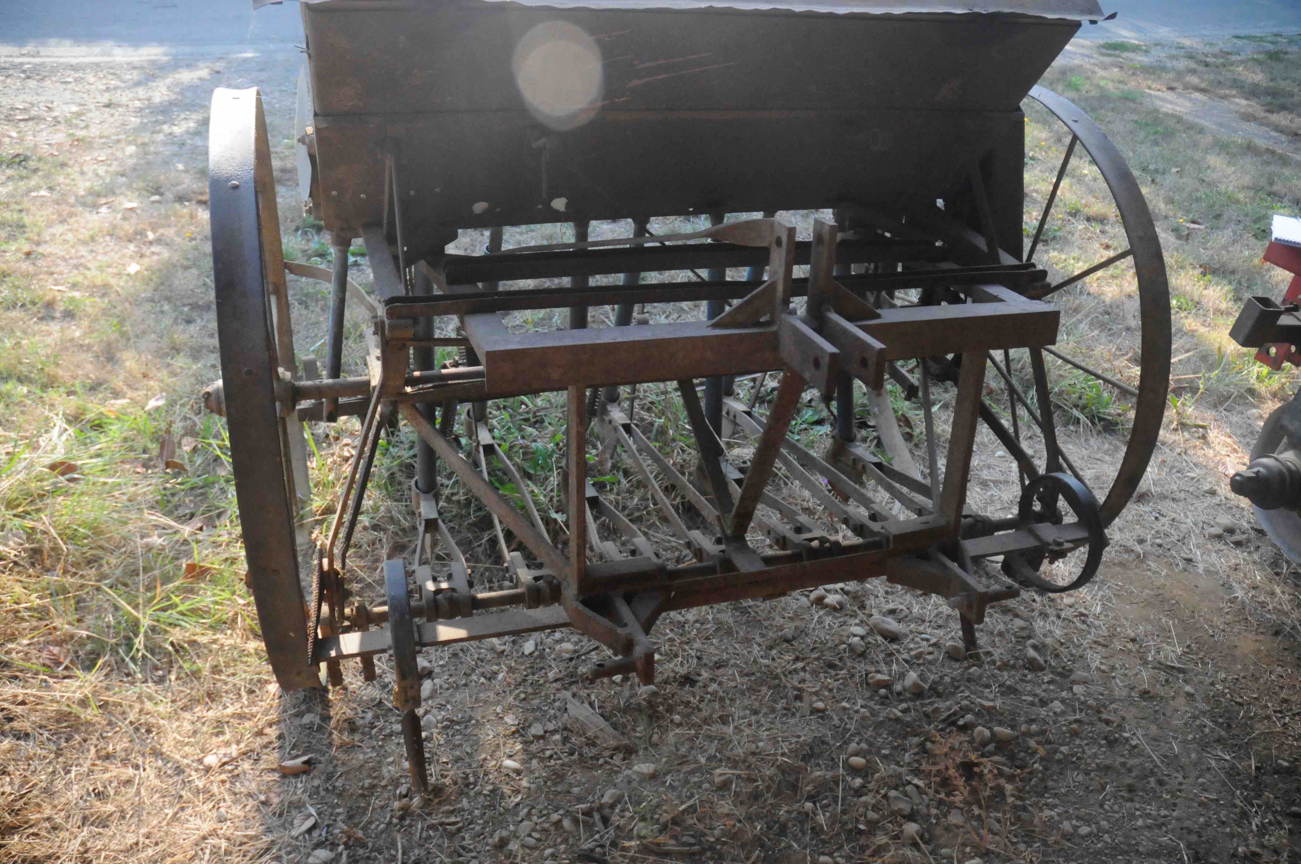

Il a su trouver un ancien semoir à traction animale datant du début du siècle dernier chez un ami. Ce semoir servait pour le maïs jusqu'à il y a 20 ans, mais prenait la rouille depuis dans un hangar. Sylvain a pu rendre service en le débarrassant de ce "tas de ferraille" qui fonctionne encore parfaitement après une bonne séance de dégrippage.

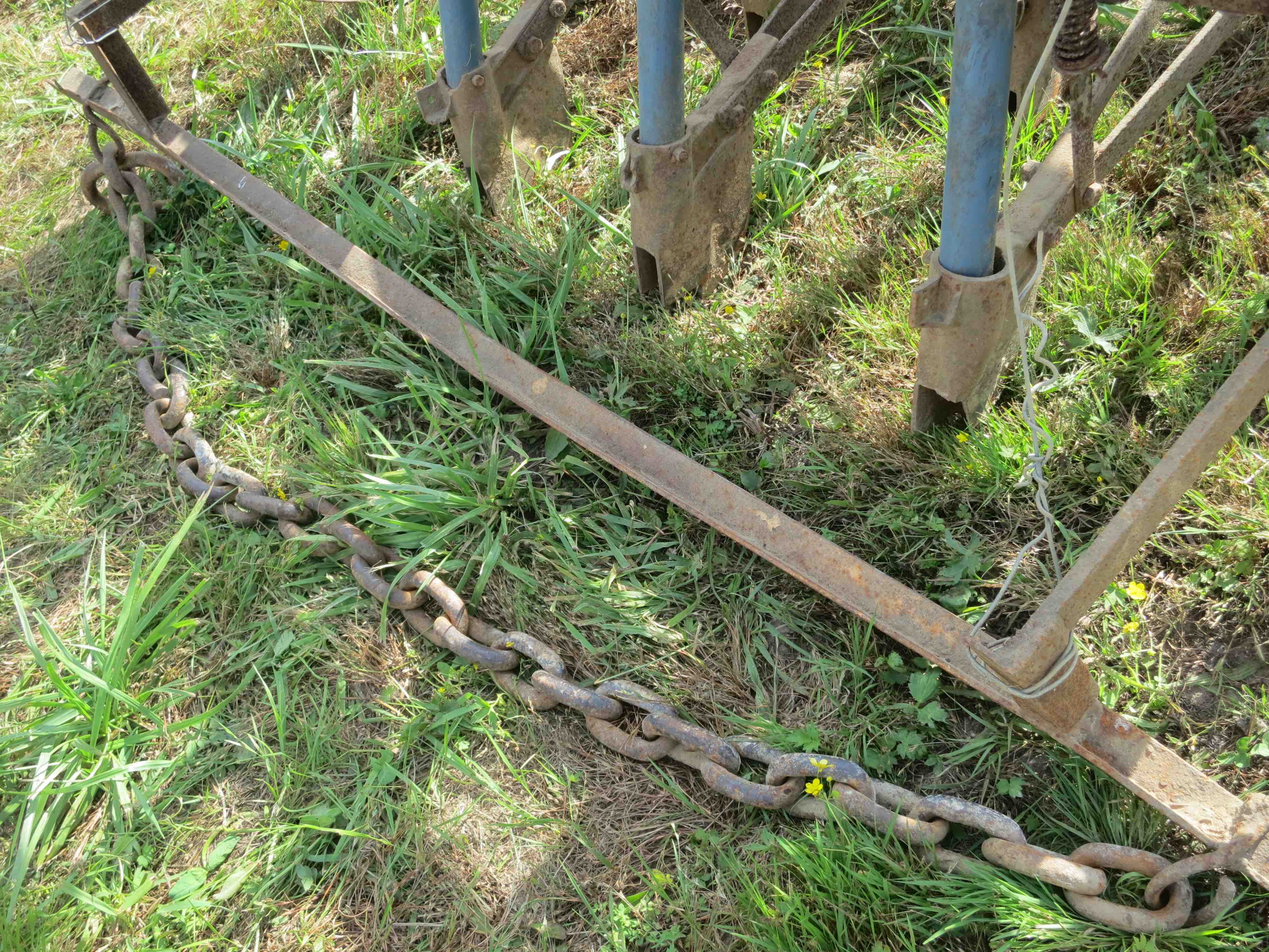

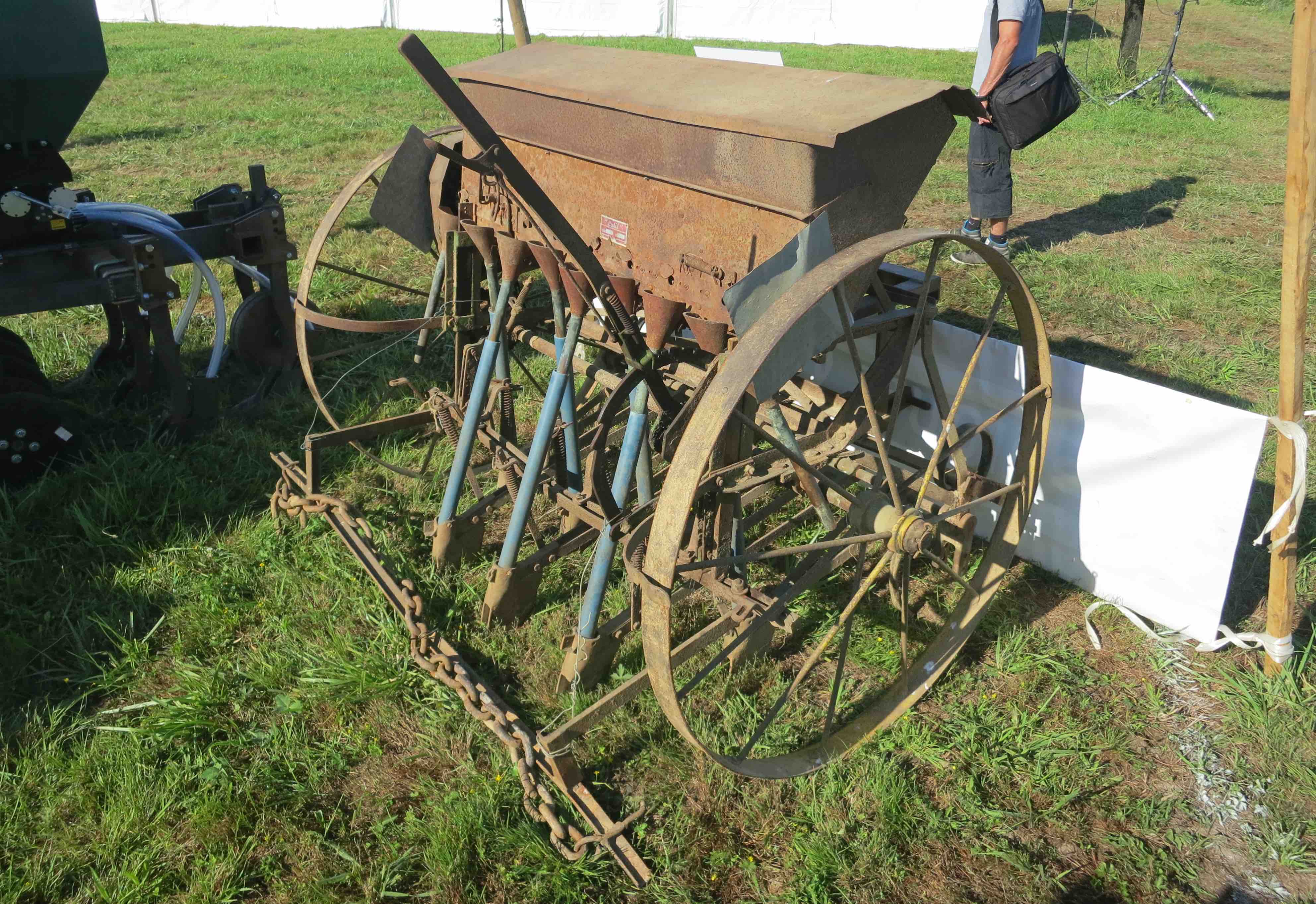

L'adaptation de ce semoir concerne l'attelage et le rappui. L'attelage de base était adapté à la traction animale, il a fallu ajouter comme visible sur la photo ci dessus un attelage trois points classique. Pour le rappui, une simple chaine a été installée pour passer derrière les coutres. Cette chaine est lourde et permet de refermer efficacement les sillons ouverts.

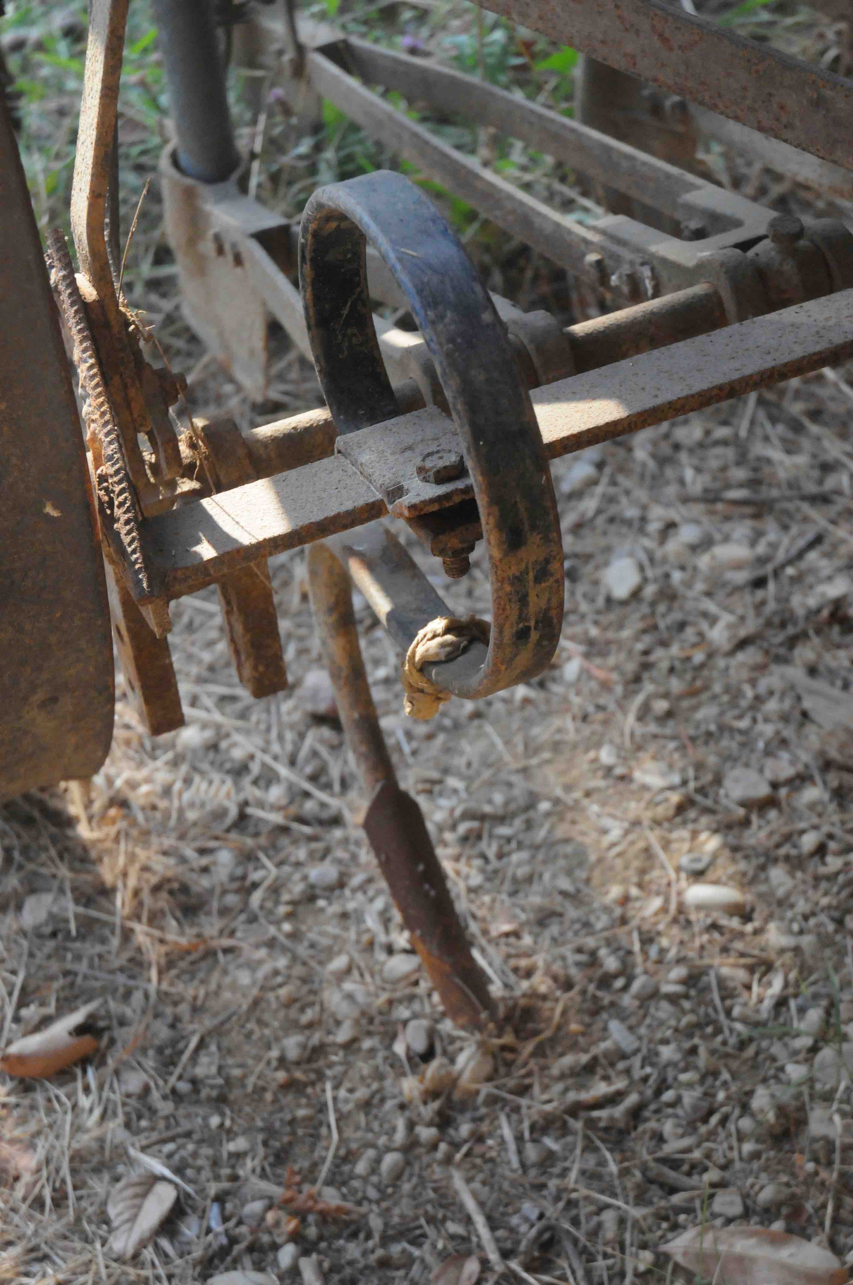

Un cheval ne tasse pas le sol, mais un tracteur si ! Dans la logique de son adaptation pour l'attelage tracteur, il a installé des dents de vibroculteur dans l'axe des roues, pour décompacter.
les dents sont placées à l'avant de l'outil à côté des pitons pour l'attelage.

L'avantage de ce semoir est que son coût est négligeable, alors que la contrainte d'avoir un semoir de moins de 1m50 de large est forte. Mais son utilisation n'est pas des plus faciles.
Utilisation
L'idéal selon Sylvain serait d'avoir un semoir pour semis direct, mais ce semoir à coutre ne peut fonctionner que sur une terre bien propre. L'itinéraire nécessite théoriquement 4 passages : Covercrop, Herse, Semoir et Cultipacker. Cette année, Sylvain n'a pas pu faire de roulage sur ses semis, et la levée a été très bonne quand même.
Le semoir a permis de semer de manière très satisfaisante un mélange de 5 espèces (3 légumineuses, 2 graminées et une crucifère)
Toutes les pièces en ferraille sont d'origines, y compris le mécanisme d'entrainement avec la chaine, ect... Pour du matériel qui a bientôt 100 ans !
