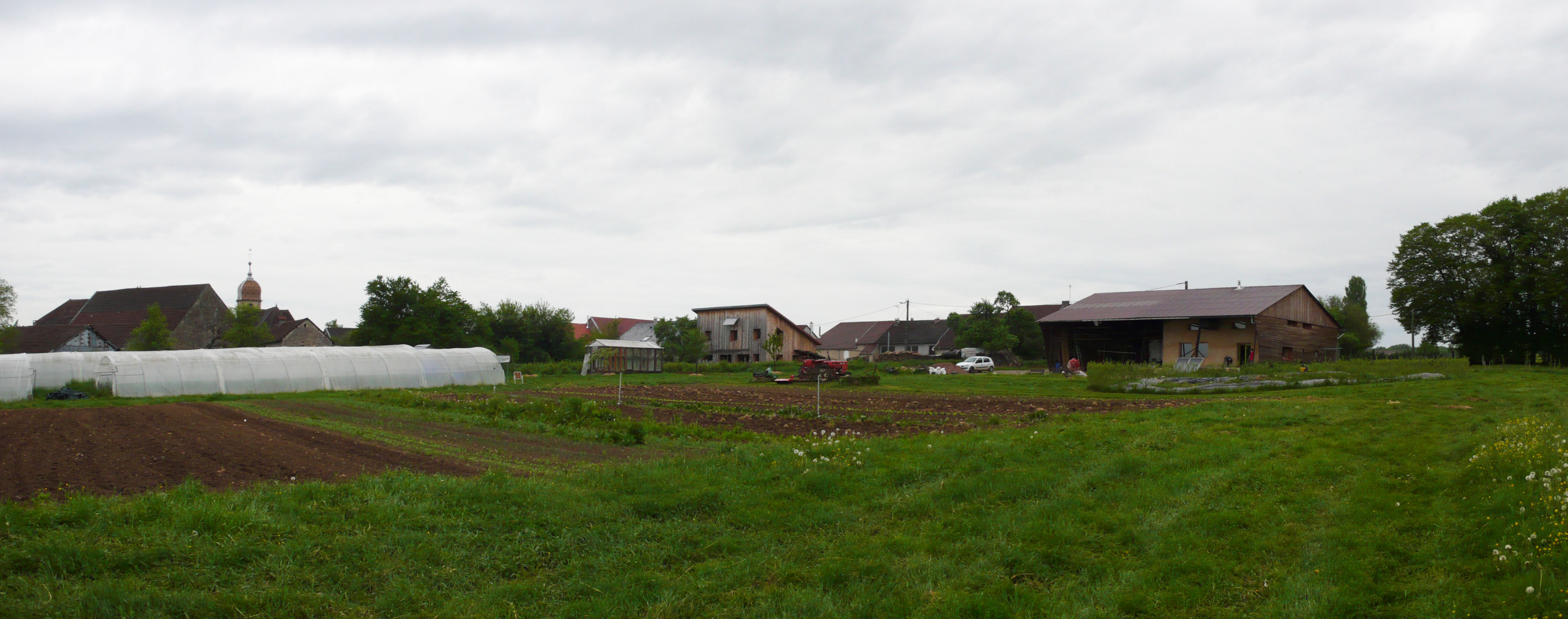

Sur la ferme du Jardin d'Hélène...
Question cruciale et récurrente lors d'une nouvelle installation : comment gérer la contrainte énorme du bâti, alors que l'activité agricole démarre à peine ? Et puis, pour corser un peu les choses, en faisant le choix de l'autoconstruction... Les solutions sont multiples, et celle d'Hélène et Louis constitue une réponse particulièrement efficace : dénicher une ancienne ferme, et réutiliser la structure d'un hangar métallique existant pour aménager les espaces nécessaires, à moindre coût et avec des techniques constructives simplifiées.
Se qualifiant eux-même de « néo-ruraux » de part leur reconversion récente, ils s'installent sur ce lieu où Hélène y porte son projet de maraîchage influencé par la permaculture, en synergie avec Louis qui gère une grande partie de l'aspect construction. Dans cette installation à deux, ils font un choix de vie diversifié : entre apprentissage du métier, autoconstruction, vie collective, l'objectif reste aussi de s'accorder du temps pour la vie de famille. Ils recherchent aussi l'autosuffisance, mais dans une dimension collective à l'échelle du village : dès que possible, ils multiplient les interactions avec les autres paysans du coin (troc de foin, chantiers collectifs des uns et des autres, élevage de cochons communs, etc), fonctionnent au maximum en récup', mutualisent le matériel et les véhicules, et cherchent à faire de cette ferme un lieu d'accueil et de rencontres.
Au programme donc : beaucoup de récup', installation à moindre coûts, nouvelle vie pour un hangar agricole, aménagements simples et efficaces, espaces collectifs… et surtout, une autoconstruction maîtrisée car réalisée étapes par étapes, en sachant se faire accompagner sur les points qu'ils ne maîtrisent pas, et en valorisant au maximum la vie collective (chantiers participatifs, accueils à la ferme, événements, etc).
vue jardin.jpg (843.04 Kio) Consulté 15835 fois

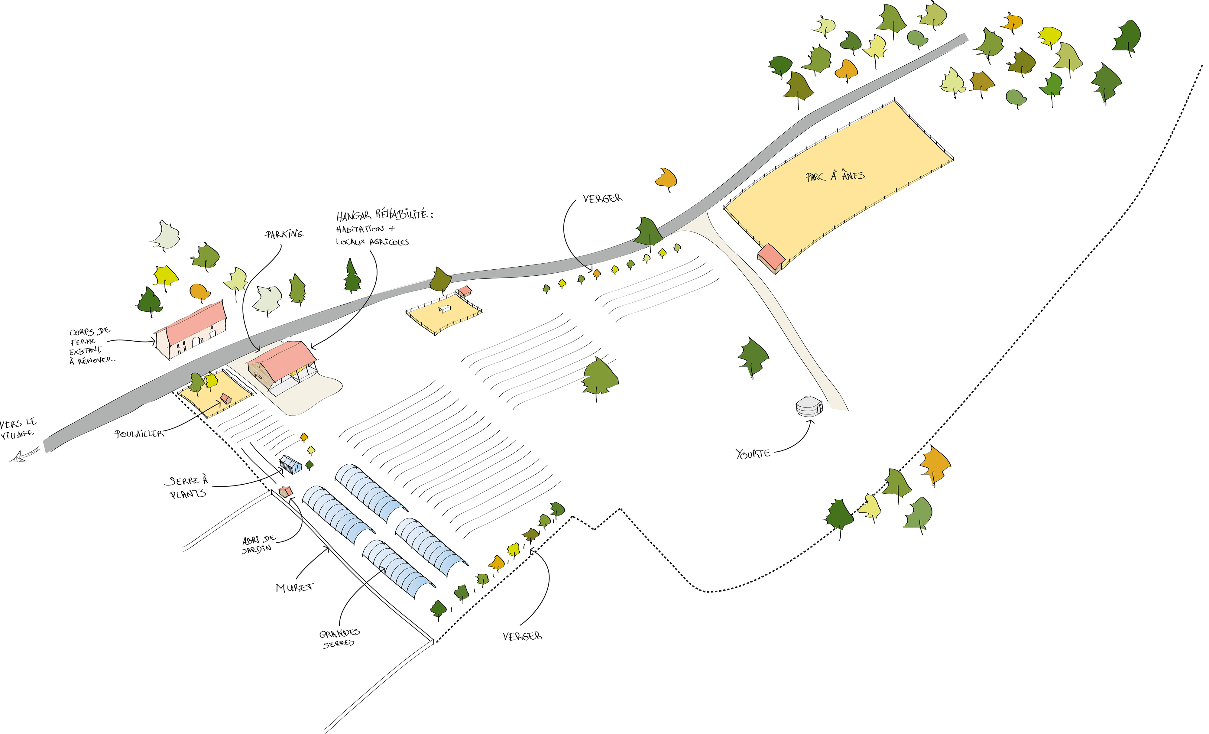

Contexte :
Après un long temps de prospection quant au lieu de leur projet, Hélène et Louis ont l'occasion de racheter ces 7 ha de terres agricoles, en lisière de village. Hélène travaillait déjà dans le secteur agricole et porte avec énergie son projet d'installation, et Louis participe activement aux aménagements, de par son activité de maçon. Membre actif et en partie fondateur de la ressourcerie locale, Louis a aussi accès à de nombreux matériaux de récupération pour la construction.
Sur place existent déjà un ancien corps de ferme en pierres (encore bien dans le village) et, de l'autre côté de la route, des prairies et un imposant hangar à charpente métallique, encore en bon état.
Au sein de ces 7ha de terres disponibles, Hélène cultive 0,5ha en maraîchage, selon des principes de permaculture. Le reste du terrain est utilisé pour l'accueil d’événements, l'hébergement touristique, accueil à la ferme... bref, pour la vie collective !
Sur ces 0,5 ha cultivés : 450m² sous serres-tunnel.

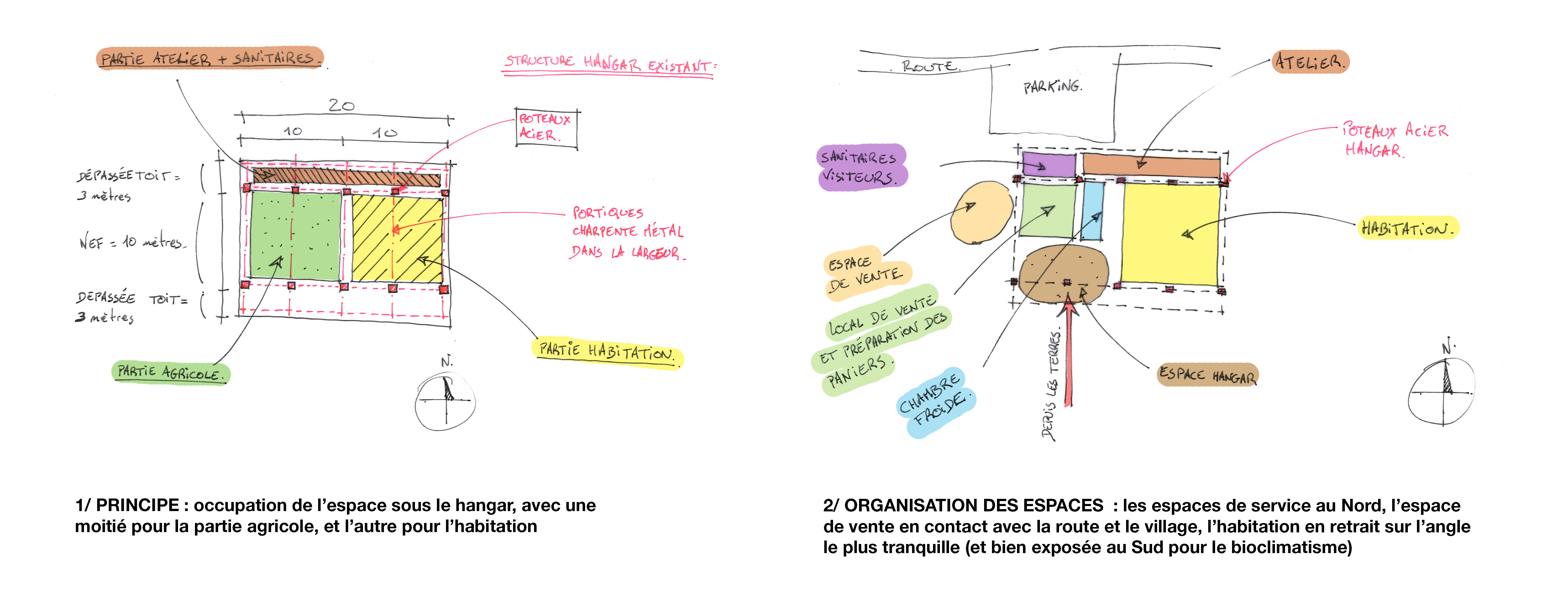

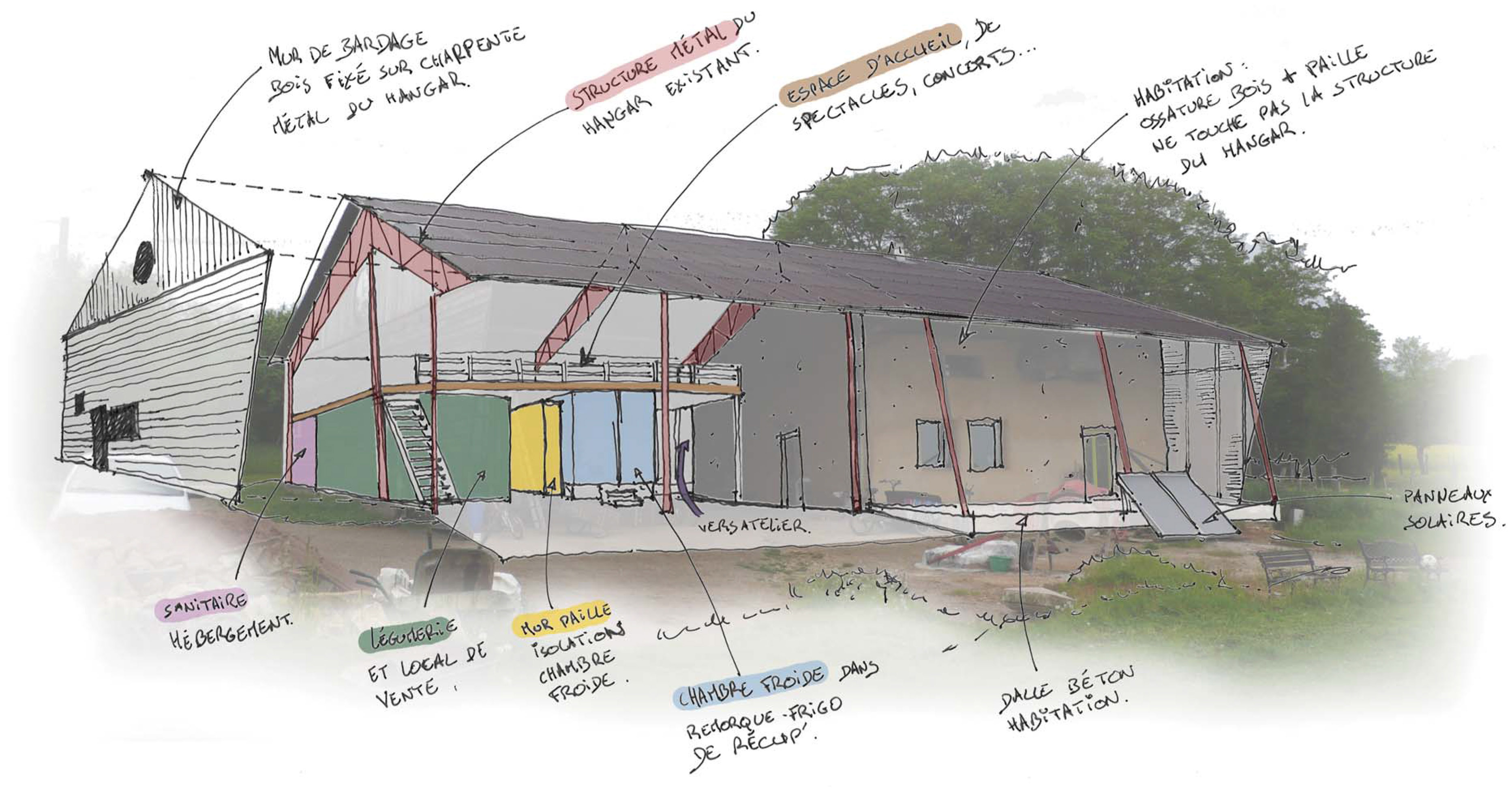

Choix de conception :
Occupation du volume offert par le hangar :
- Dans la longueur de la nef (espace entre les poteaux des portiques) : 2 parties de 100m² au sol chacune, une pour la partie agricole et l’autre pour l'habitation.
- Sous les dépassées de toiture (60m² chacune) : la partie au Nord reçoit des espaces de service ou techniques, tels que l’atelier de bricolage et les sanitaires pour l’accueil des visiteurs (le plus souvent hébergés dans la yourte). La dépassée Sud est laissée telle qu’elle pour couvrir un espace extérieur (de travail pour la partie agricole, ou simplement terrasse de l’habitation).
Autres :
- Par-dessus la partie agricole, une mezzanine est aménagée pour accueillir des évènements à la ferme (concerts, spectacles, conférences, débats…).
- Façades Nord, Est et Ouest du hangar : sont fermées avec un bardage bois horizontal pour l’intégration paysagère, et ouvrir complètement le volume au Sud.
- Le principe de « la boîte dans la boîte » : le fait d’avoir déjà le toit du bâtiment permet de concevoir des structures et locaux beaucoup plus simples en dessous (donc plus facile à autoconstruire et moins coûteuses), car on retire l’exposition aux intempéries de l’équation… ce qui réduit énormément les exigences techniques ! (en somme, on ne considère plus que l’isolation thermique des locaux à isoler,

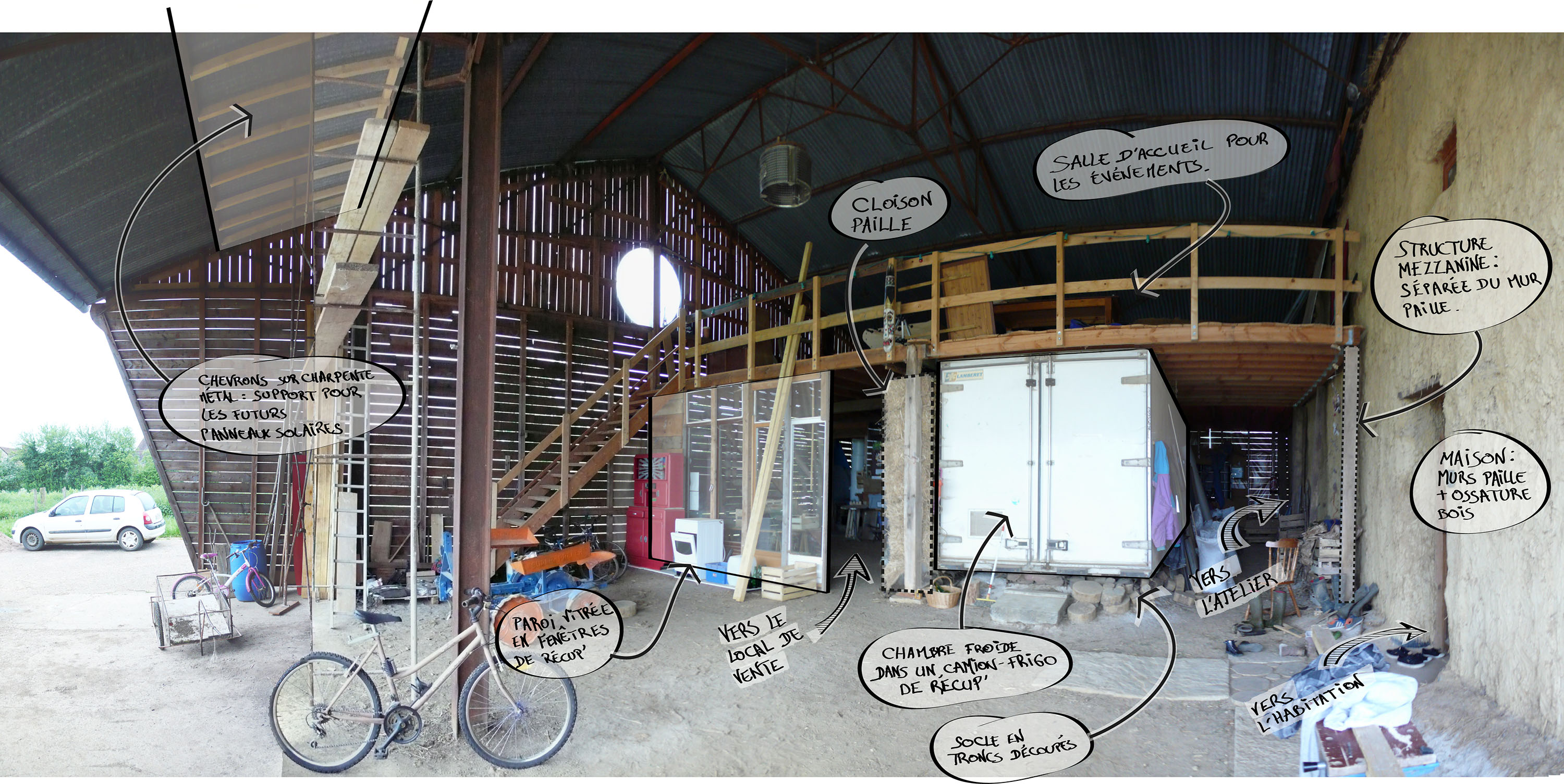

Choix constructifs :
- Façades en bardage bois : ossature primaire en douglas local non-traité fixée directement sur la structure métal du hangar + lames de bardage horizontales en douglas
- Planchers et murs des locaux agricoles : en système ossature-bois, en partie en bois de récup’ et en partie de bois neuf.
- Chambre froide : remorque-frigo achetée d’occasion, posée sur un « socle » en rondins de bois découpés pour la surélever du sol (éviter les remontées d’humidité) + marche en béton pour y accéder.
- Cloison de séparation chambre-froide/ local de vente : mur en bottes de paille, pour avoir une isolation thermique entre les 2 locaux.
- Paroi vitrée du local de vente : fenêtres-bois de récup’ fixées sur des montants verticaux en bois (aussi de récup)
- Habitation (cf schéma ci-dessous) : fondations en pneus remplis de terre isolées avec polystyrène de récup + ossature préfabriquée en douglas et mélèze (murs et planchers) + isolation en bottes de paille entre les montants + enduit terre (mélange chaux/sable). Pas besoin de plus, car le hangar protège les murs paille des intempéries (sauf en façade Est, où c’est le bardage bois qui prend le relais.

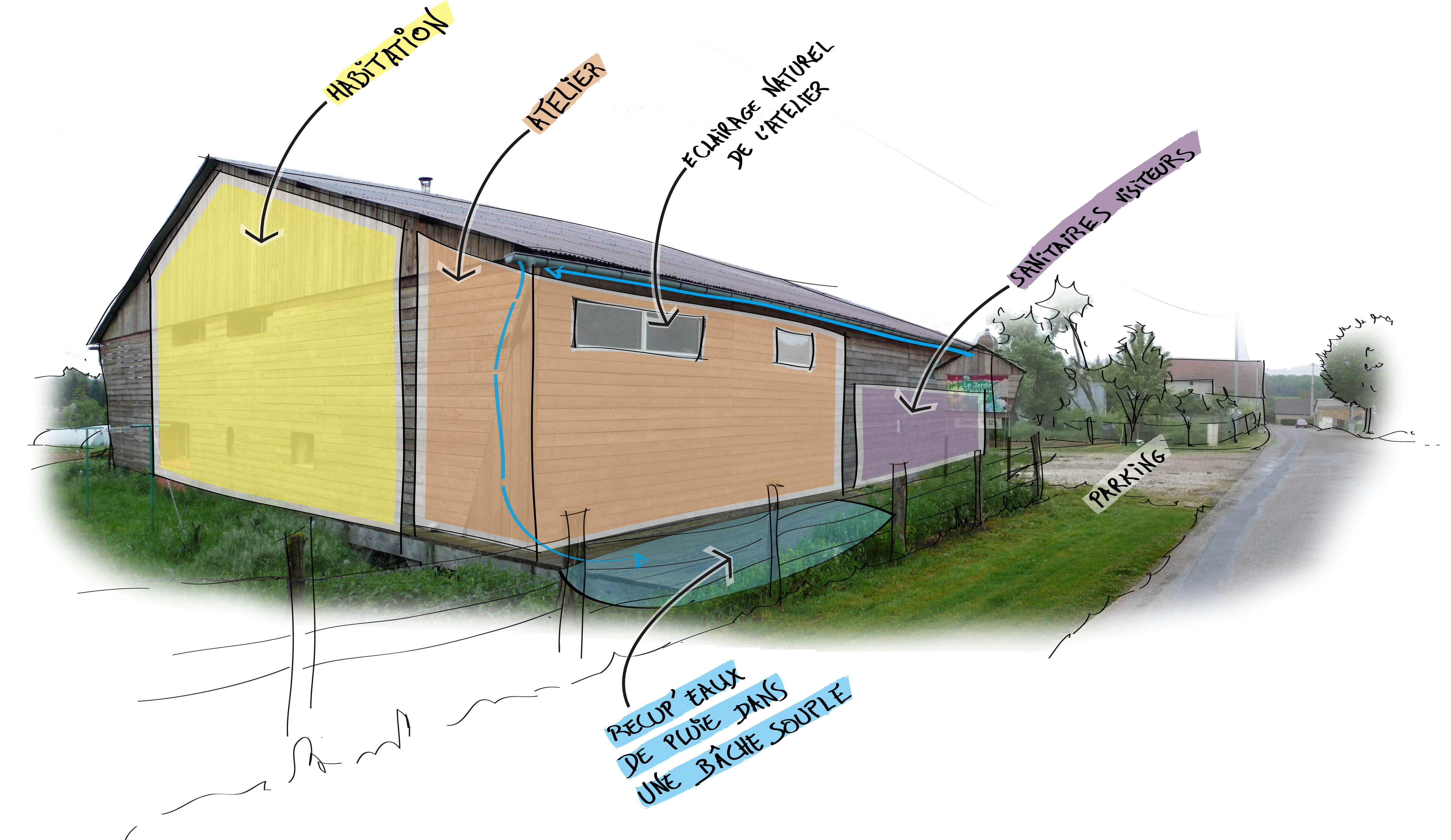

Particularités :
- Séparation des différentes structures : sous le hangar les éléments des différentes structures sont désolidarisés les uns des autres (à l’exception du bardage bois, qui est fixé directement sur la structure métal du hangar). Ces structures sont séparées et ne se rencontrent pas, car les matériaux ont des comportements différents dans le temps. Cela permet aussi de réduire les ponts thermiques dans les locaux isolés (par exemple pour les murs-paille de l'habitation, qui évitent la condensation qui aurait eu lieu si la charpente métal avait été en contact avec les bottes).
- Bâche de récupération des eaux de pluie : capacité de 25 000 litres pour tout le toit du hangar.
- Chauffage : Habitation chauffée uniquement par un poêle à bois au centre de la maison (8 stères bois/an pour 90m²) et par un peu de chauffage solaire thermique (deux panneaux au Sud, devant la terrasse).

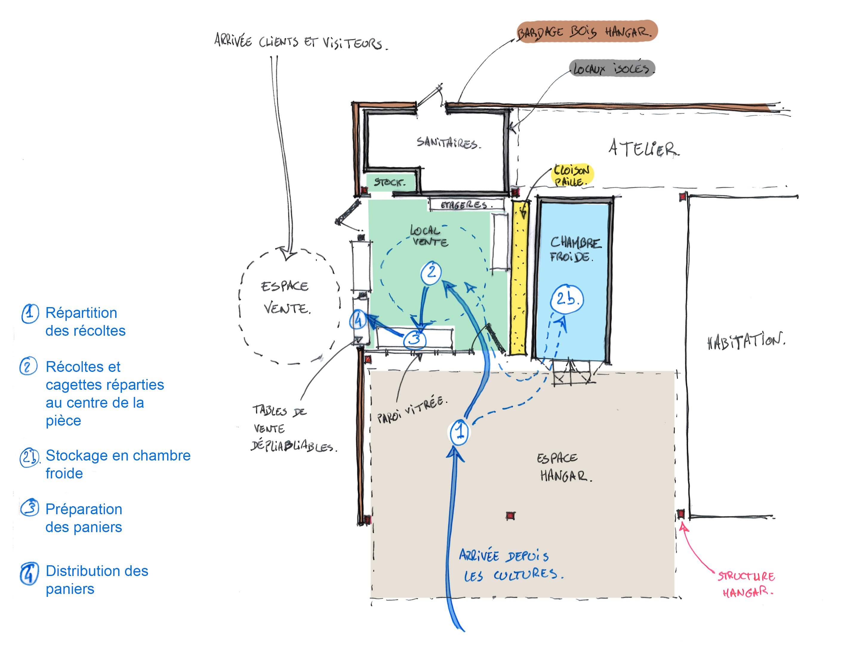

Un point qui fonctionne très bien au quotidien : des espaces de travail de petite échelle, à proximité des uns des autres et sur le même niveau en plain-pied. Couplés à une organisation des espaces en fonction des différentes étapes de travail (des champs à la vente), Hélène évite des gestes et déplacements inutiles au quotidien.
Concrètement, ça donne ça :

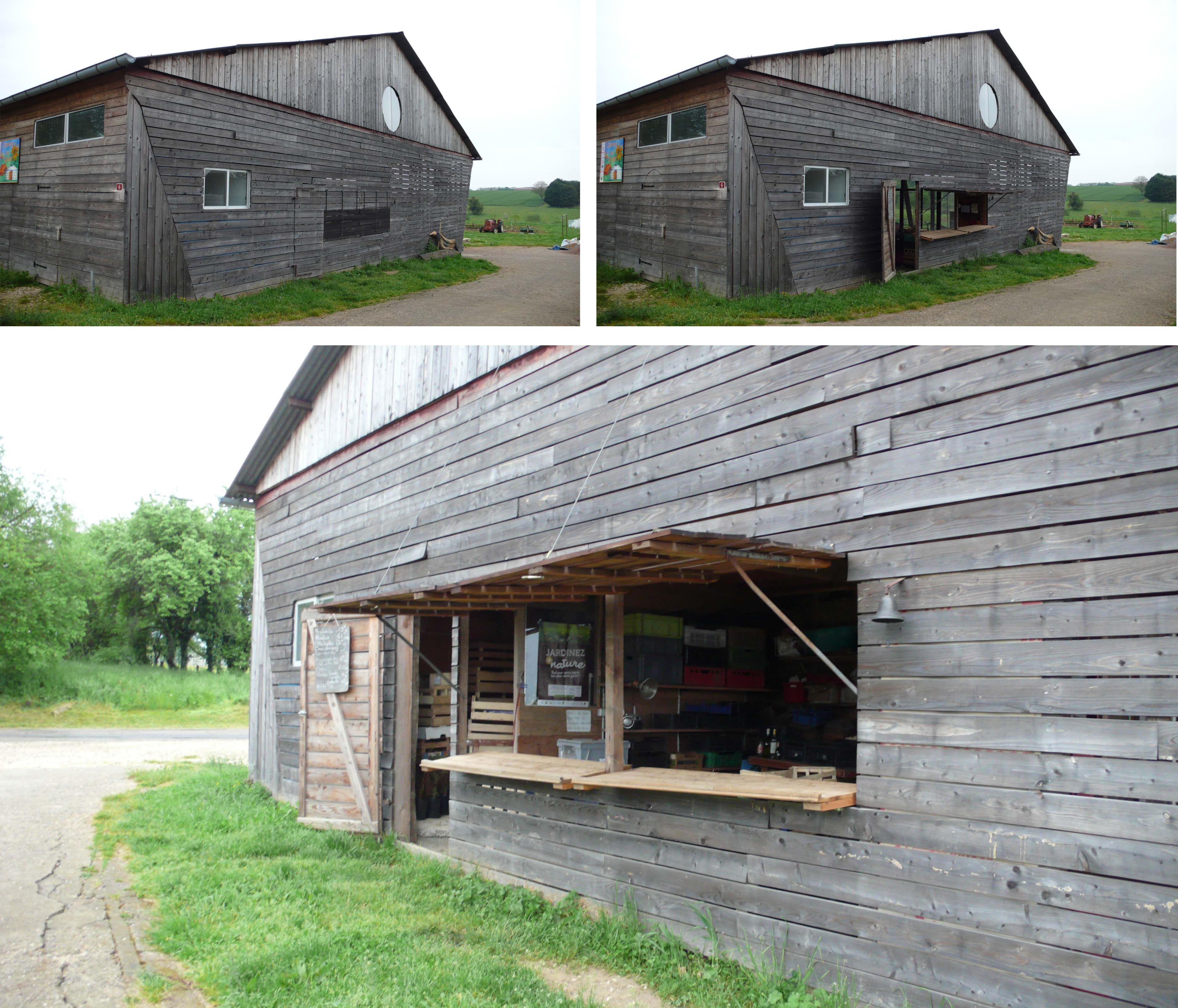

Et un petit zoom sur l'aménagement du local de vente, ainsi que les ouvertures du bardage en façade pour distribuer les paniers :
Ouvertures du local de vente, avec un petit système de poulies+manivelle à l'intérieur
Facade vente.jpg (923.56 Kio) Consulté 15835 fois

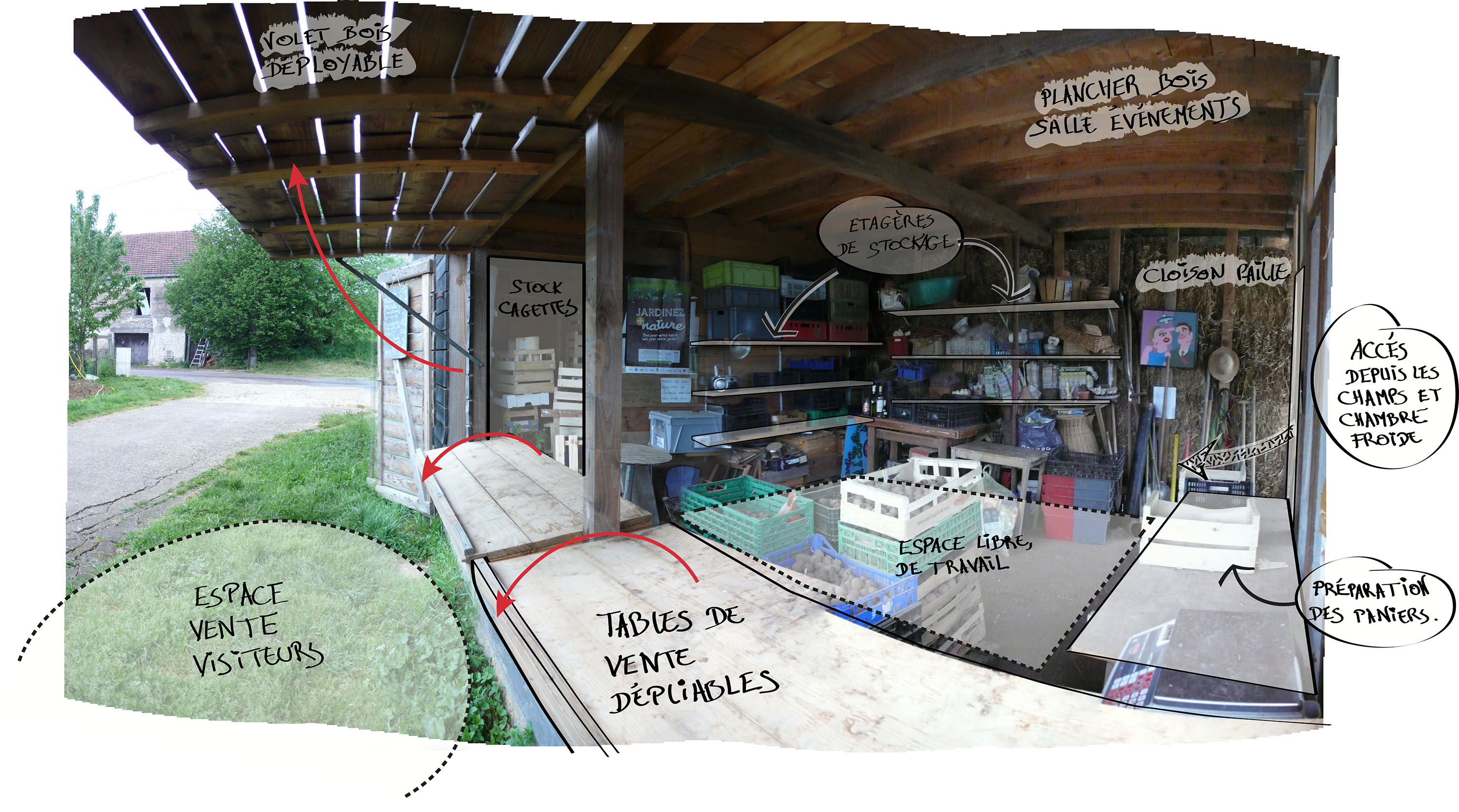

Organisation du local de préparation et distribution des paniers
Local préparation + vente_bis.jpg (849.71 Kio) Consulté 15835 fois
Défauts d'usage majeurs :
Peut-être la présence de la marche pour accéder à la chambre froide (due au socle pour la surélever), qui ne permet pas d'y rentrer avec un diable ou une petite brouette… (gêne assez relative)
Autres :
