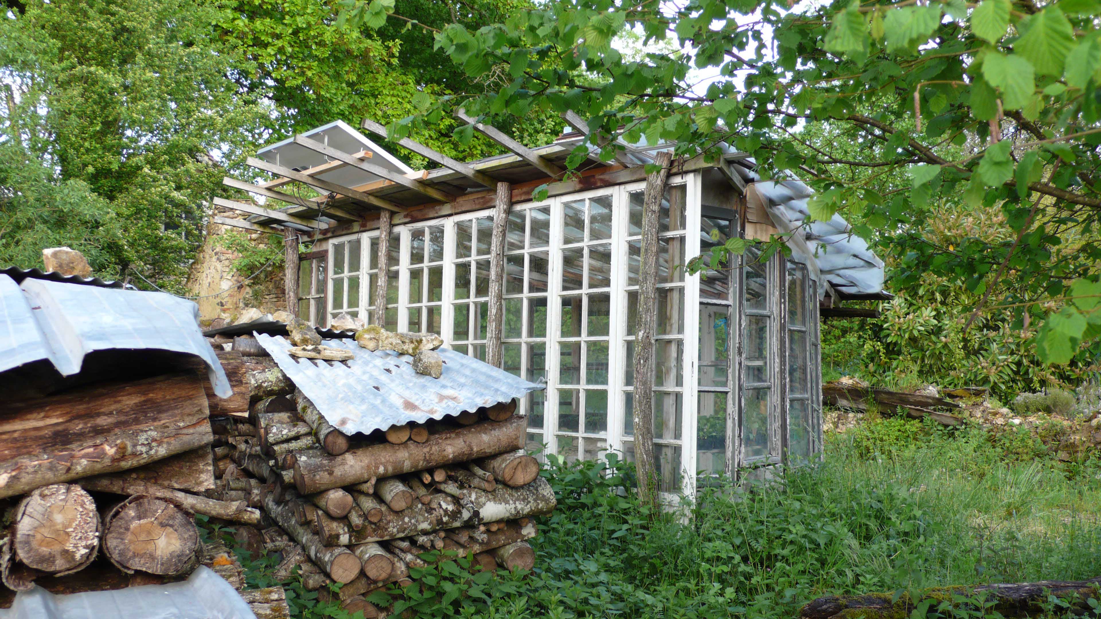

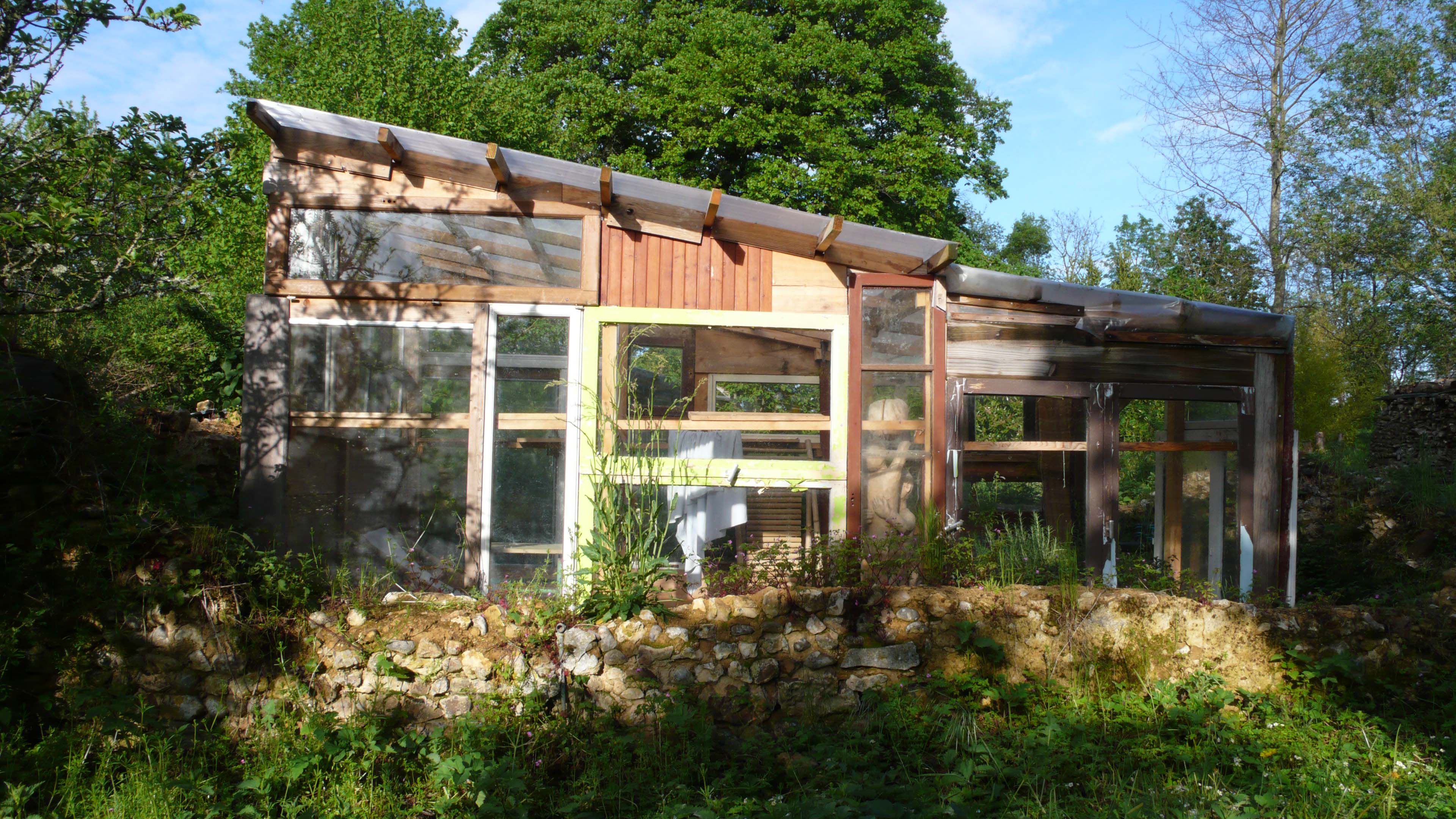

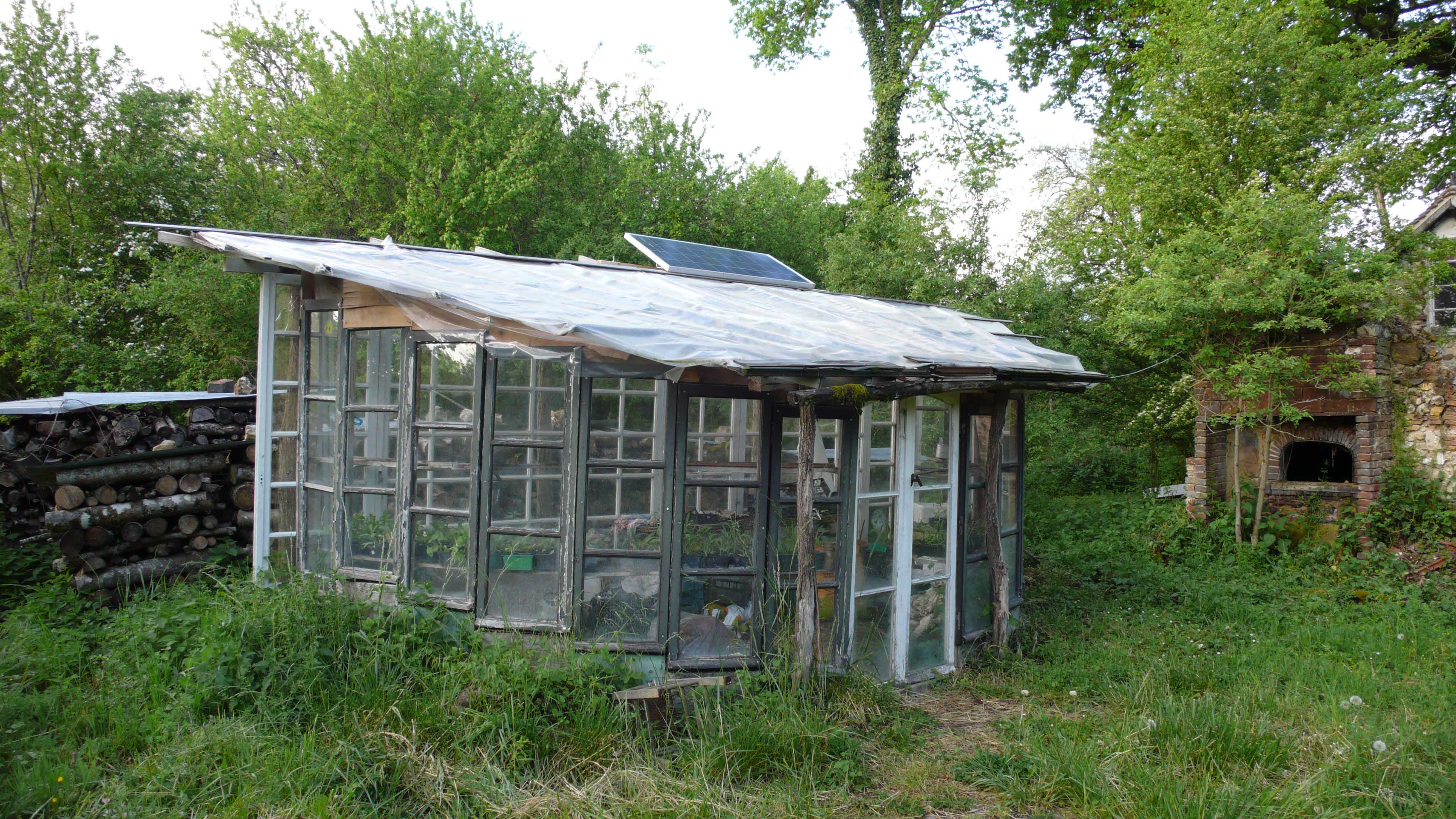

Serre à plants en demie-lune
Vue Sud-Ouest.jpg (951.76 Kio) Consulté 7104 fois
Construction :
Coût global : environ 300 €
Beaucoup de récupération (fenêtres), et achat de bois neuf pour la structure
Superficie : environ 10m²
Choix de conception :
- Forme en demie-lune, orientée plein Sud : pour l'esthétique, et pour suivre la course du soleil, en vue de garder un ensoleillement plus constant que dans une forme avec des angles.
- Structure : les murs courbes ne sont pas structurels mais fixés à une autre structure principale en poteaux-poutres (plus simple à réaliser).

Choix constructifs :

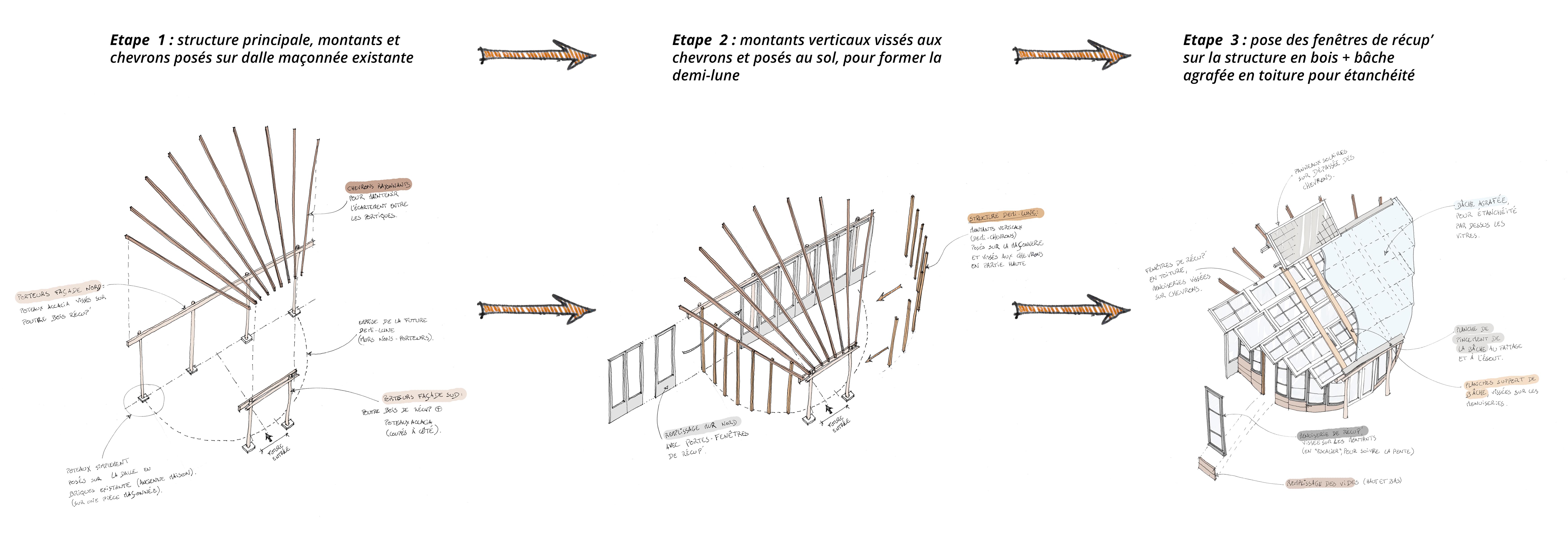

Structure principale : en façade Nord et Sud, 2 systèmes poteaux-poutre bois de hauteur différente, pour créer la pente. Ensemble lié par des chevrons rayonnants, vissés sur les poutres.
Ancrage au sol : globalement, la serre est posée sur la dalle en maçonnerie de l'ancienne habitation présente sur les lieux. Les poteaux bois et les montants verticaux sont tous posés sur une petite pièce maçonnée pour les rehausser légèrement par rapport à la dalle (pas d'autre système de solidarisation avec le sol).
Murs courbes : 9 montants verticaux (lambourdes ou demi-chevrons) par côté, posés au sol en partie basse et vissés aux chevrons rayonnants en partie haute. Dessinent la forme courbe de la demi-lune en suivant la diagonale des chevrons extérieurs, et en jouant avec leur positionnement à l'intérieur ou à l'extérieur du chevron. Les fenêtres verticales hautes de récup' sont ensuites vissées directement sur ces montants, en escalier pour suivre la pente du toit et profiter au maximum de la lumière zénithale.
Mur Nord : portes-fenêtres de récup' vissées directement sur la structure poteaux-poutre
Remplissage des façades : planches et panneaux de bois de récup' vissées sur les montants, pour combler les vides en haut et en bas des menuiseries en escalier.

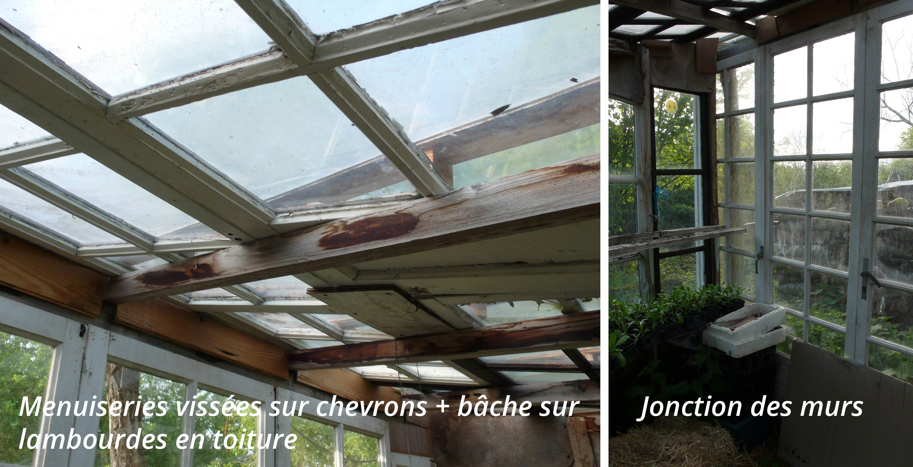

Toit et couverture : fenêtres de récup' dont les menuiseries sont vissées sur les chevrons. Couverture : comme les menuiseries récupérées n'étaient pas étanches, Sylvie a ajouté une bâche transparente en toiture (rehaussée par des cales et des planches pour éviter qu'elle ne touche trop les vitrages) + tendue en partie Nord et Sud (planches vissées sur les poutres de la structure principale).
Étagères et tables à plants : équerres métalliques vissées dans les montants+planches de support.
(pour afficher en grand : clic droit > afficher l'image)
Etapes construction_bis.jpg (976.08 Kio) Consulté 7104 fois
Défauts constructifs :
Aucun contreventement prévu dans la structure principale, mais la somme de petits éléments « collaborants » participent à la tenue de l'ensemble :
- Serre peu exposée au vent (forêt)
- Fenêtres (verre simple-vitrage +menuiseries) apportent de la rigidité aux façades, mais peu de flexibilité (verre risque de casser si soumis à des déformations trop importantes)
- Forme en demi-cercle : arc plus résistant à la déformation qu'un parallélépipède
- Éventuellement, petite participation des équerres et des étagères vissées dans les montants verticaux (agissent comme des entretoises).
Même si tous ces petits éléments participent, ils ne remplacent pas de véritables éléments de contreventement (comme des contrefiches ou jambes de force sur la structure principale).
Autoconstruction : totale
Calendrier :
Construite il y a 7 ans, en 2009. Pour l'instant seule la bâche de toiture a été changée il y a 5 ans.
Chantier participatif :
Construction avec un ami
Inconvénients dus à l'autoconstruction :
La récup' contraint les matériaux disponibles pour la construction.
Avancer au « coup par coup » : on doit être prêt à reprendre des erreurs erreurs faites pendant le chantier (exemple de la bâche sur les menuiseries en toiture).

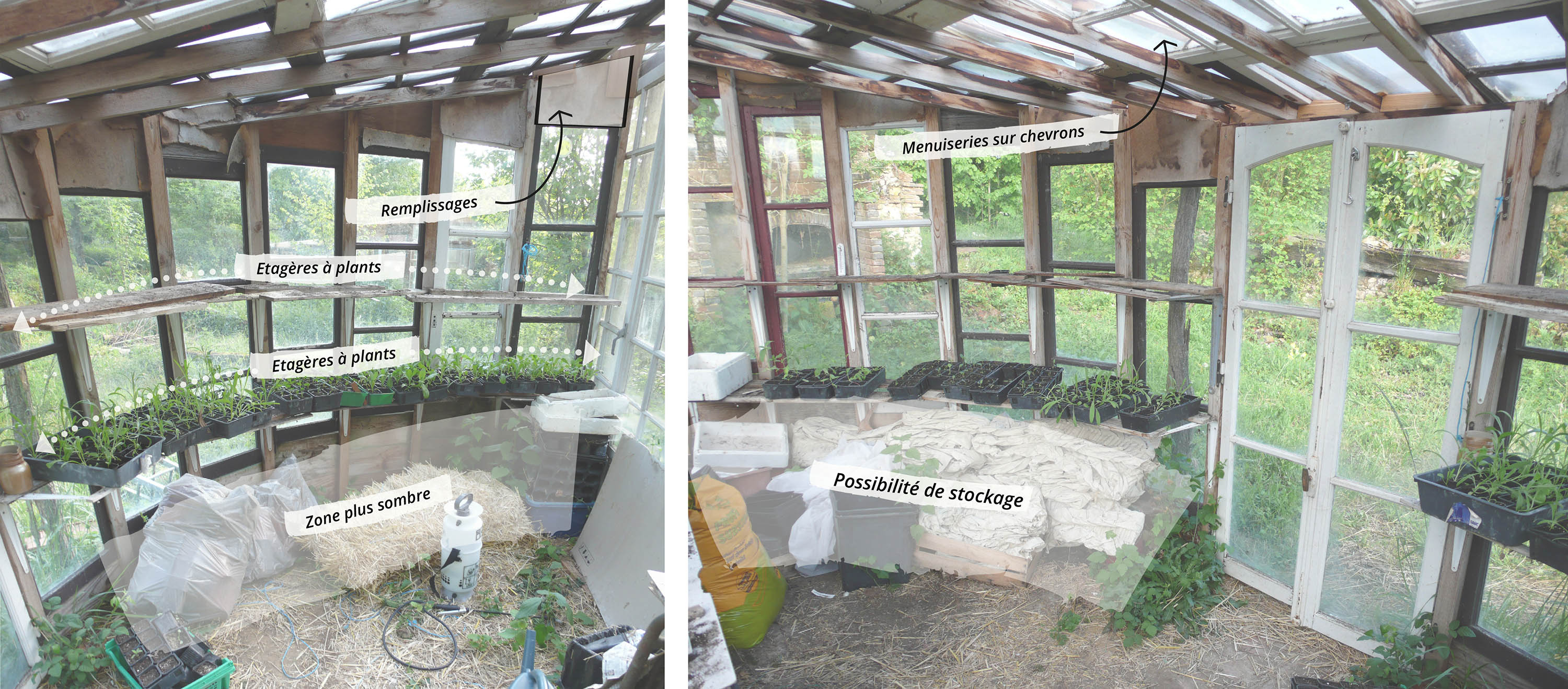

Défauts d'usage majeurs :
Fenêtres en escalier créent un espace sombre au bas des murs, ce qui empêche de valoriser tout le sol de la serre (pas de plants posés au sol) + moins de valorisation de l'inertie de la dalle (toute la surface n'est pas chauffée directement). Avantages : cette zone peut aussi servir de stockage.
vues interieur_bis.jpg (694.86 Kio) Consulté 7104 fois
Si c'était à refaire :
Pas de fenêtres de récup' en toiture : même si pas très cher, long à poser et pas efficace sur le plan de l'étanchéité (retenues d'eau dans les menuiseries et vieillissement), d'où l'ajout de la bâche plus tard. Pour sa seconde serre, Sylvie s'est rabattue sur des panneaux en polycarbonate, plus chers mais aussi plus faciles à poser (+ meilleur vieillissement).

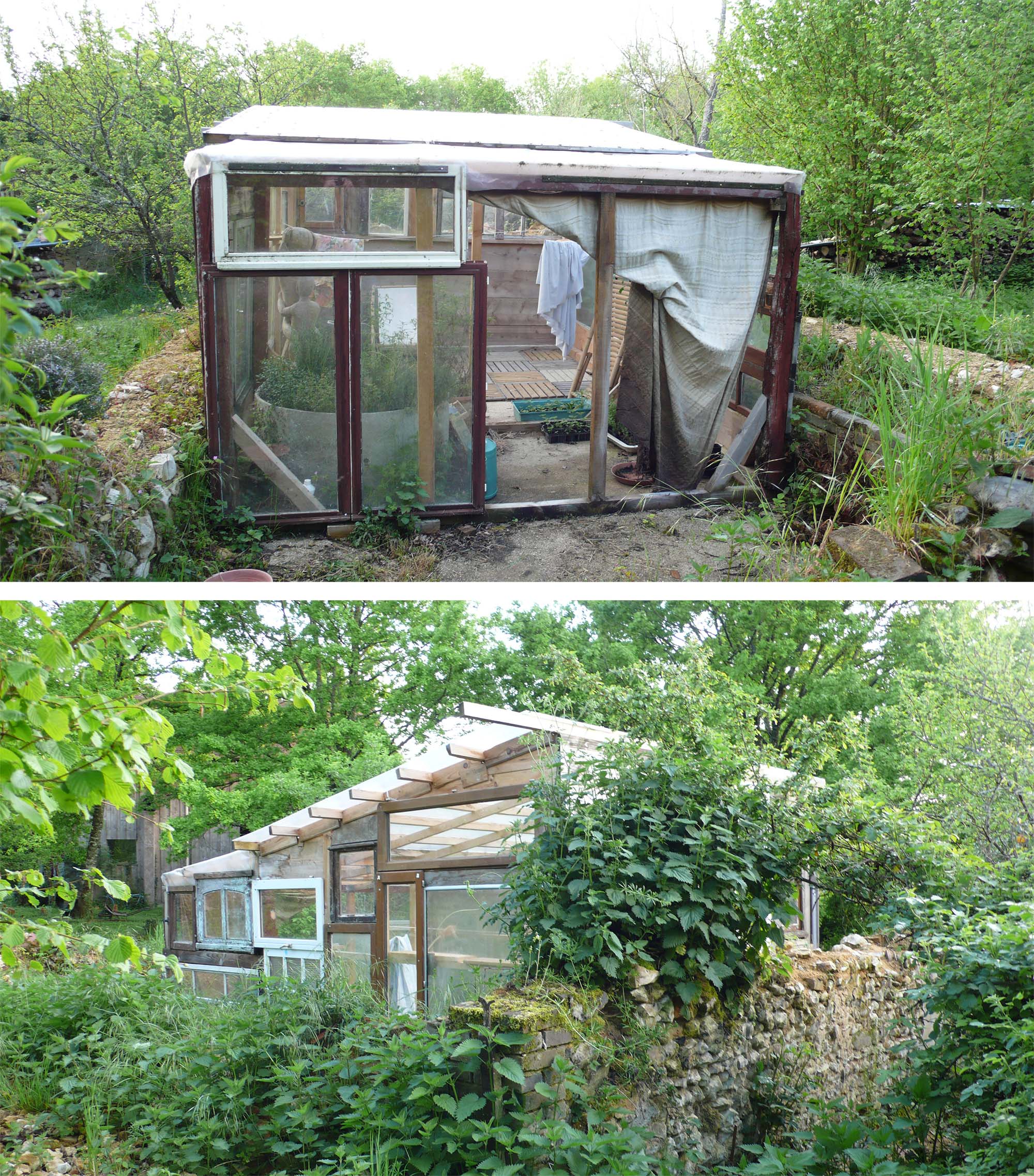

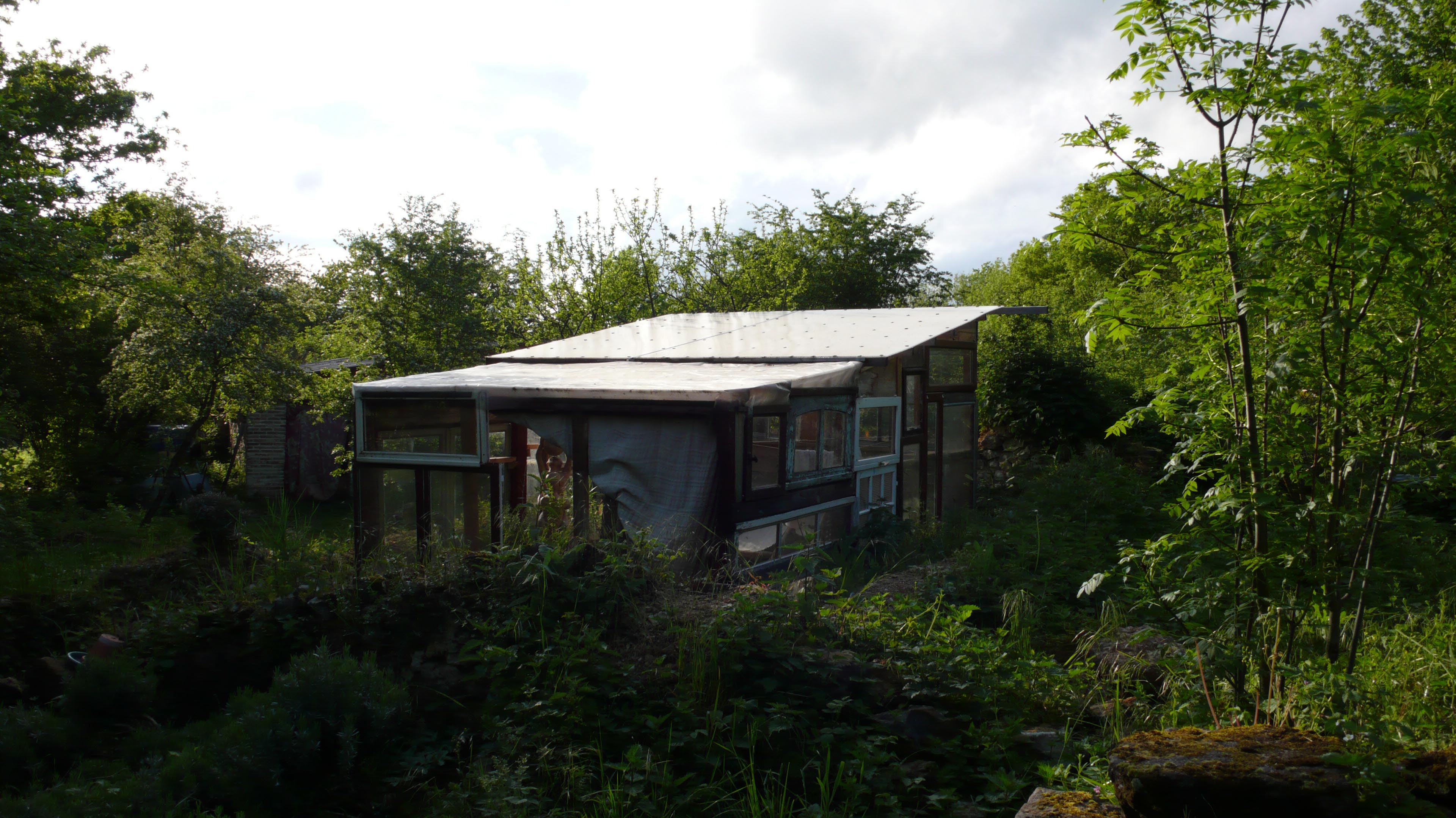

Petite serre rectangulaire
Vue angle Sud-Est.JPG (911.18 Kio) Consulté 7104 fois
Construction :
Coût global : environ 800 €
Dont 200€ de plaques polycarbonate
Achat neuf : bois pour la structure, polycarbonate
Superficie : environ 15m² (3x5mètres de côté)

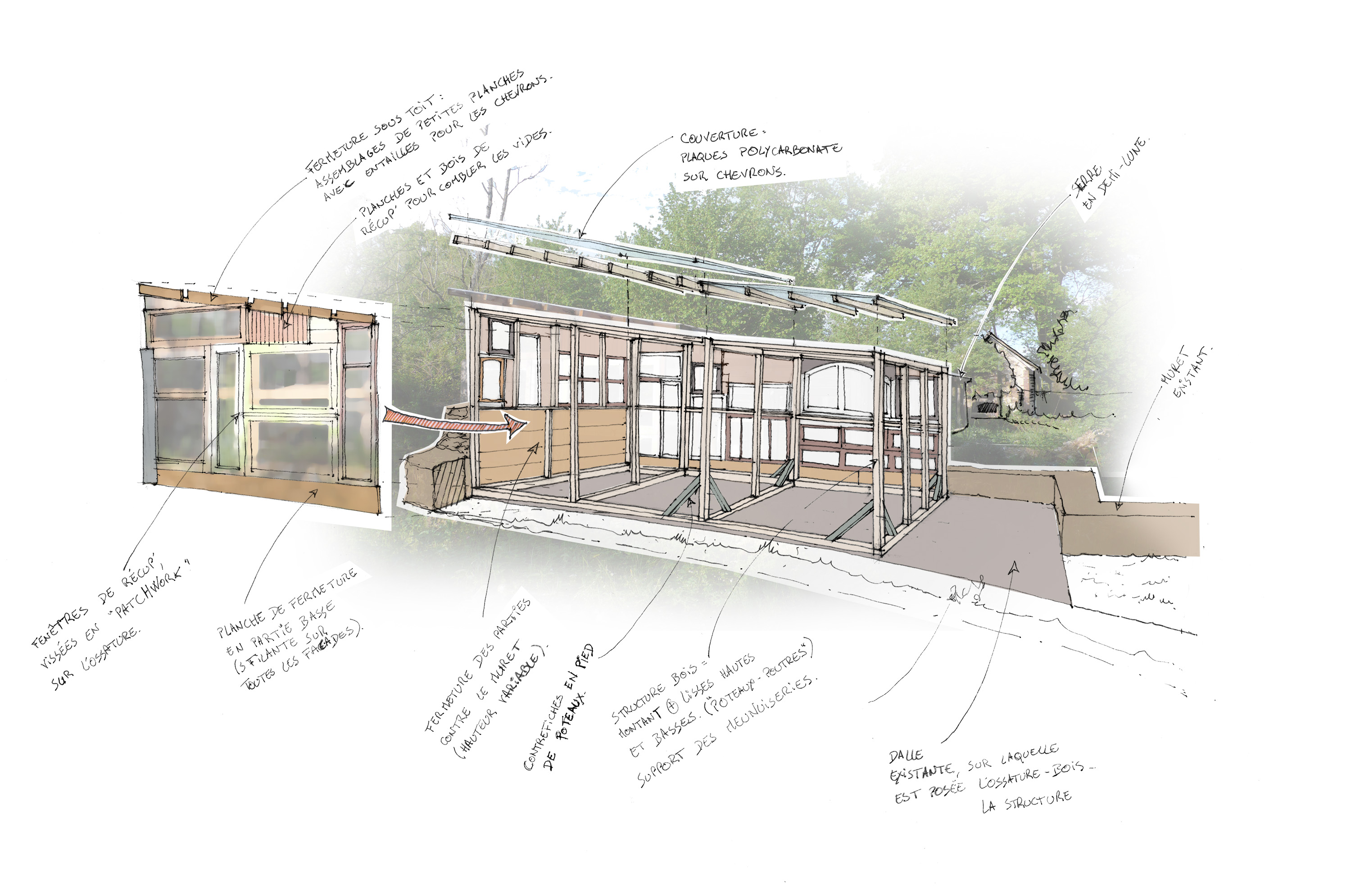

- Plan de base en rectangle, pour l'orienter Est-Ouest : pour maximiser les surfaces au lever et coucher du soleil + minimiser la surface froide au Nord.
- La serre est accolée à un muret assez haut en partie Nord, ce qui permet aussi de réduire la surface froide (vitrage).
- Structure : contrairement à la demi-lune, ici la structure est plus classique, avec une structure primaire sous les parois extérieures.
Facade OUEST_bis.jpg (978.24 Kio) Consulté 7104 fois
Structure principale & ancrage au sol : ossature « poteaux-poutres » en demi-chevrons posée directement sur une dalle béton-armé existante (dans l'enceinte définie par le muret d'un ancien bâtiment). Assemblages : vis + équerres métalliques
Contreventement : contrefiches en partie basse, à la jonction des poteaux et des lisses basses (sur la moitié Sud)
Toit et couverture : chevrons et plaques en polycarbonate alvéolaire 16mm (fixés aux chevrons par des profilés de montage spéciaux).
Parois extérieures : fenêtres de récup' vissées sur l'ossature + remplissage en planches pour les parties sous la pente de toit, où il n'était pas possible de rentrer une menuiserie
Serre 1_eclatee.jpg (967.32 Kio) Consulté 7104 fois
- Contreventement général un peu léger : pour avoir une structure rigide, on a besoin de ramener les efforts de déformation du toit au sol… Ici il manque un élément pour la partie en toiture : rajouter des contrefiches en partie haute suffirait à résoudre le problème.
- Pour la ceinture extérieure, le bois de la structure est posé directement sur la dalle en béton : s'il n'est pas séparé du sol, le bois risque de mal vieillir assez vite (exposition à l'eau).
Calendrier & chantier :
Sylvie a construit cette serre en avril 2015, en quelques jours, avec un ami.

- Logiquement, une question en suspens (peu traitée pendant la visite) : la luminosité interne est-elle intéressante par rapport à une solution avec bâche (plus légère) pour les besoins de la serre ? Sachant qu'on ajoute souvent un éclairage artificiel dans ce type de serre pour gérer les manques (en plus du contexte forestier qui assombri l'environnement et des menuiseries épaisses), la question reste ouverte. Quelques éléments de réflexion sont à venir dans un post à la suite de celui-ci.
- Pour compléter le contreventement, il faudrait ajouter des contrefiches en partie haute des poteaux. Sinon on peut simplement envisager de contreventer une seule travée (en entier : murs et toiture), avec des jambes de force ou des tirants en croix de saint-andré (pour ne pas perdre de luminosité).
- Une piste simple pour améliorer la luminosité : peindre les éléments de structure intérieure en blanc (avec de la chaux par exemple, pour la respiration)pour augmente la réflexion de la lumière dans la pièce.
- En dehors de ça cette petite serre fonctionne assez bien au regard de son coût et des moyens mobilisés pour la réaliser !
