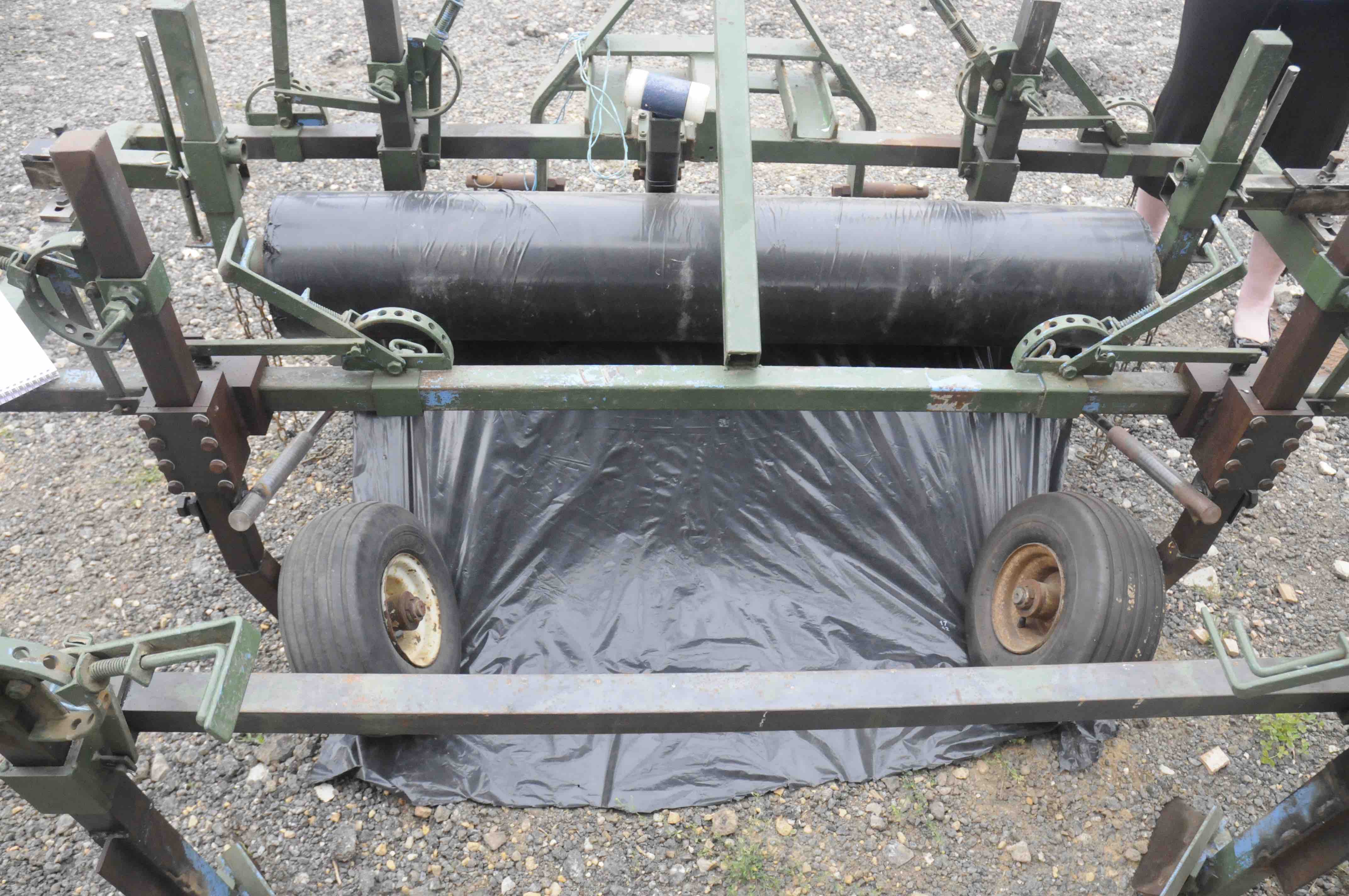

Pascal Bauque est fraisiculteur depuis 10 ans en Moselle, en agriculture raisonnée, et double actif. Il dispose d'un hectare de Fraise, et quelques autres fruits rouges. l'ensemble de la production est vendu en direct, soit en fruits entiers, soit transformés en confitures. Il cultive ses fraises sur des buttes bâchées, ce qui permet de limiter largement l'utilisation de produits pesticides et d'augmenter la production.
vue ensemble.jpg (524.24 Kio) Consulté 5994 fois

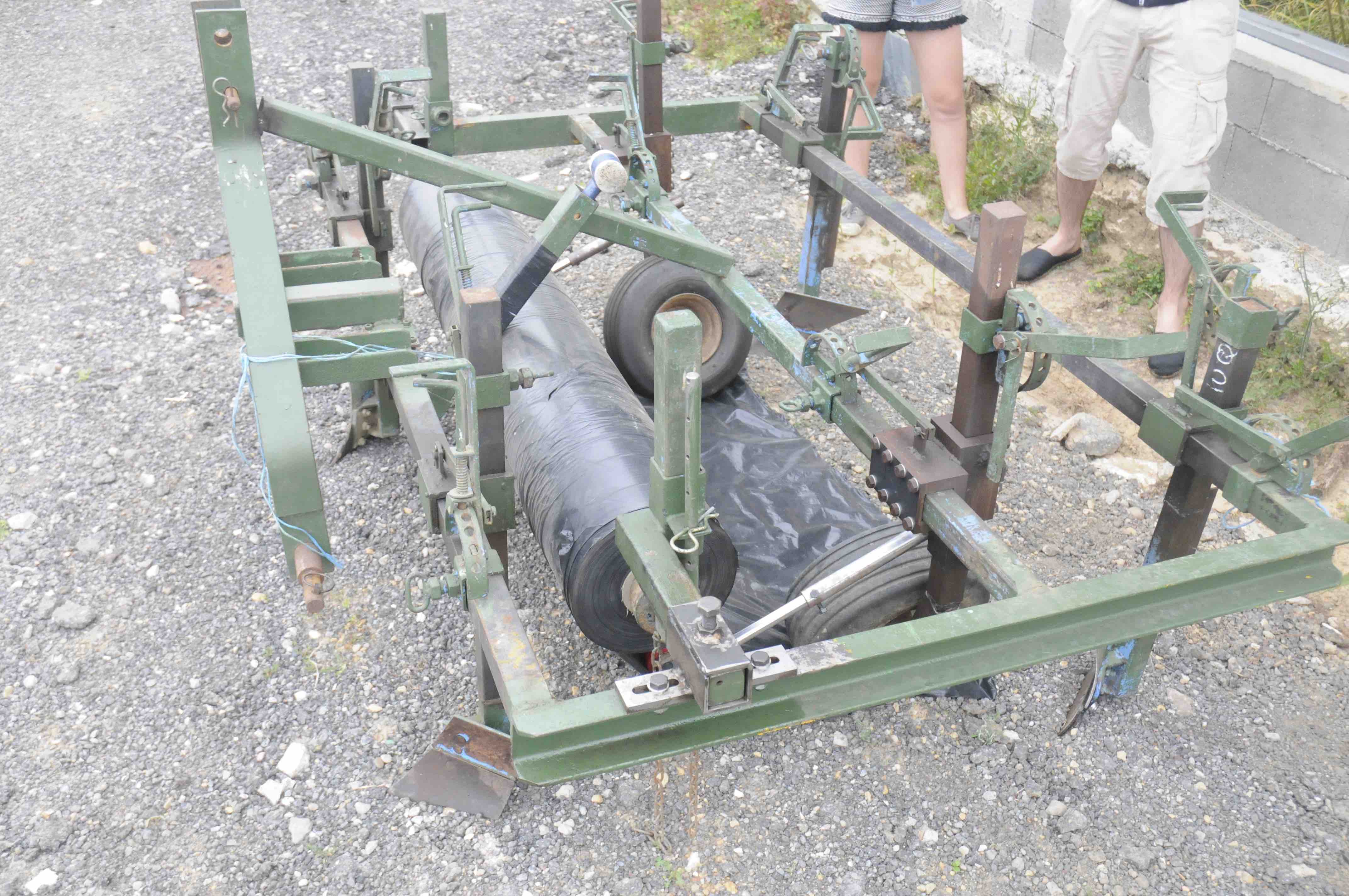

Le bâchage de butte nécessite un matériel particulier. En effet, les dérouleuses classiques ne sont pas adaptées car avec un châssis très bas, et ne réalisent tout simplement pas du bon travail sur une surface non plane. Pascal s'est donc renseigné sur le matériel existant, et s’en est inspiré pour réaliser cette dérouleuse « spéciale butte » il y a 6 ans.
vue cote.jpg (585.14 Kio) Consulté 5994 fois
Le châssis a d’abord été récupéré avec l’attelage 3 points, mais au final la structure était trop faible. En en reprenant les dimensions, Pascal a reconstruit le châssis à base de carrés pleins de 45 au centre et d’UPNs sur les côtés. (là ca devrait tenir…)

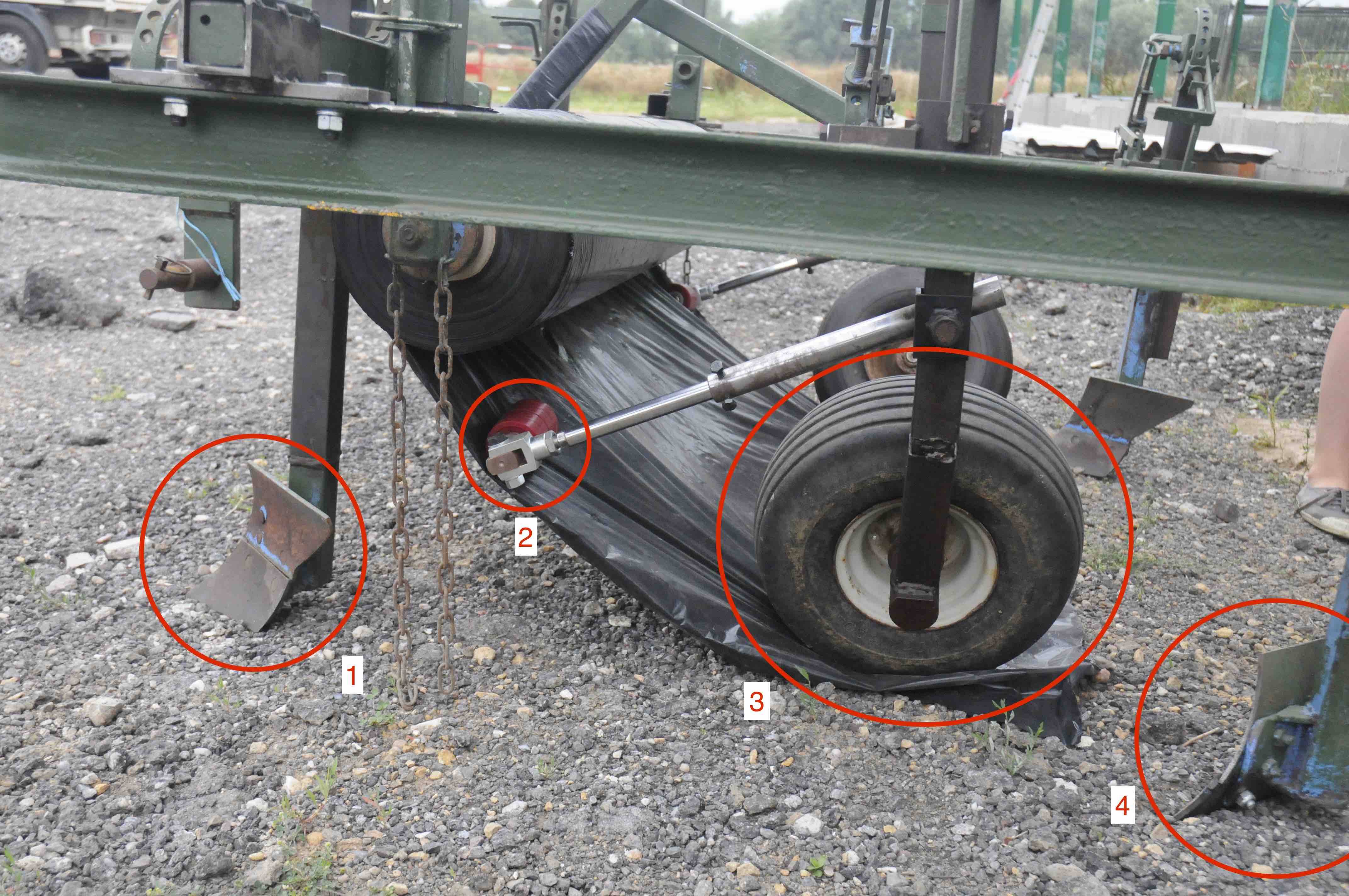

Pour ce qui est de l’usage de la machine, il est conçu avec le déroulement suivant dans le sens de l’avancement : Des soc ouvreurs ouvrent un sillon à la base de la butte(1), le rouleau vient y être appuyé par des roues de rappui (3)(récupérées sur une faneuse) après avoir été tendu par des galets(2), et des socs viennent remettre de la terre sur la bâche pour la fixer au sol (4). les points les plus importants qui permettent un travail de qualité sont l’angle des roues de rappui, qui sont parallèles à la butte et non verticales, et les galets qui ont été ajoutés pour al tendre mieux.

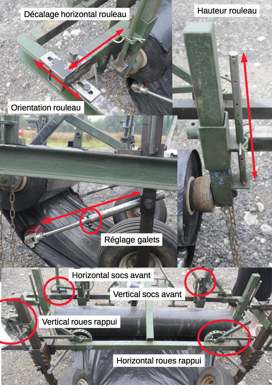

Un effort particulier a été mis sur l’adaptabilité : tout ce qui est monté sur le chassis est réglable, avec des tubes coulissants, et un système qui ne nécessite aucune clef, tout peut se faire à la main. Ceci a permis a Pascal de faire de nombreux tests avant d’avoir un déroulage qui lui convenait vraiment.

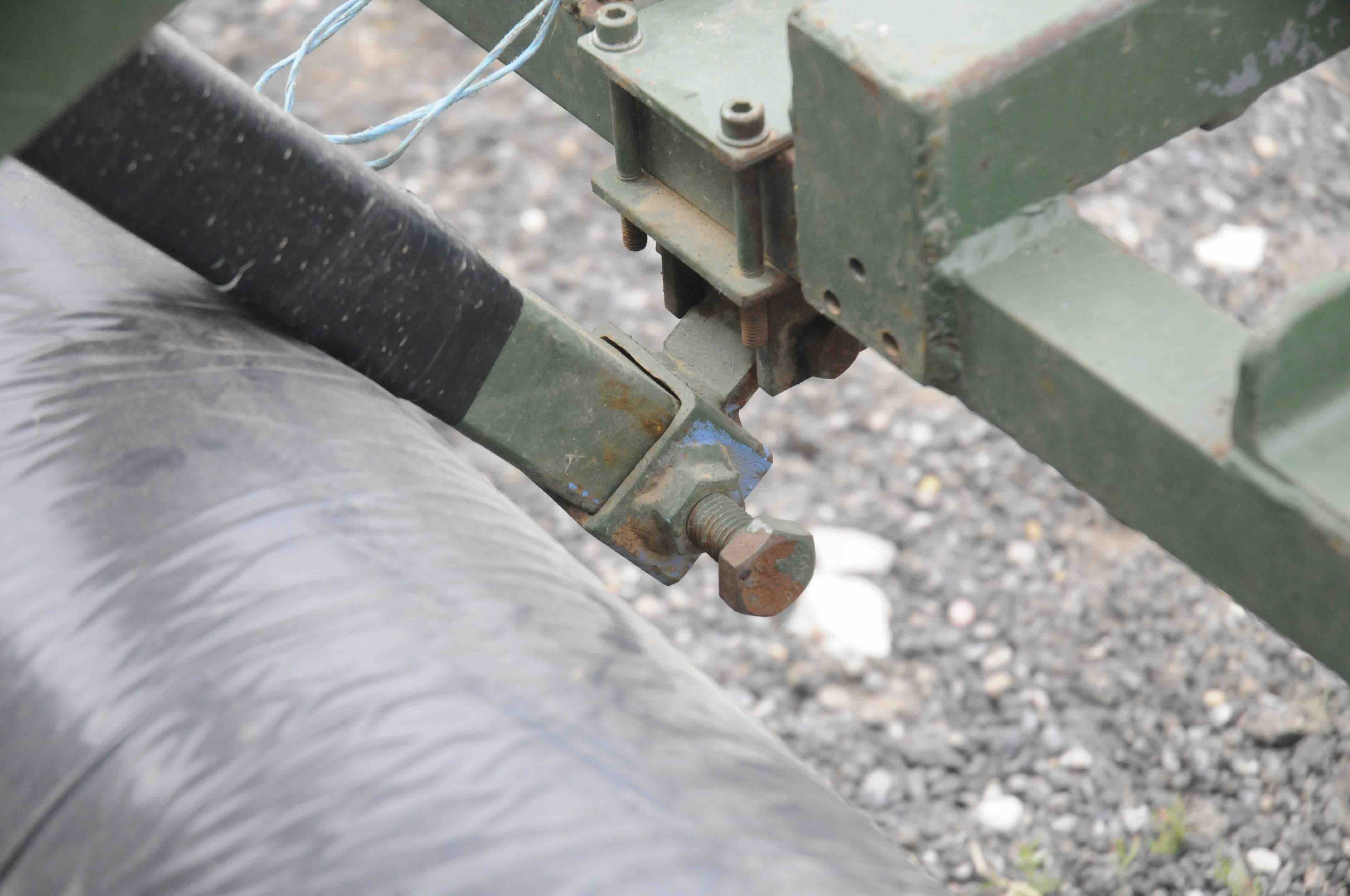

L’ajout d’un frein s’est révélé nécessaire, il s’agit d’un simple tube qui appuie sur le rouleau. Sur la photo d’ensemble, on voit une massette est glissée dans le tube pour faire un peu de poids. Au niveau du point de contact, le tube est couvert de scotch pour éviter de déchirer la bâche.
