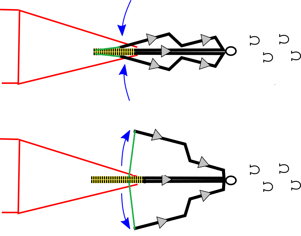

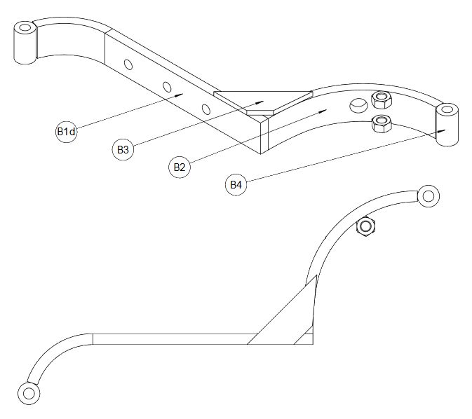

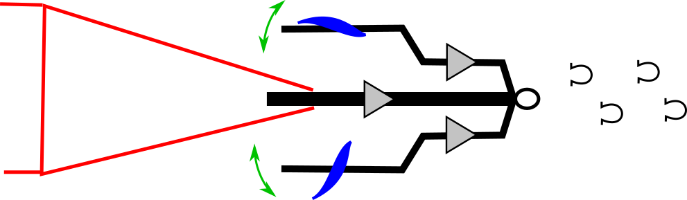

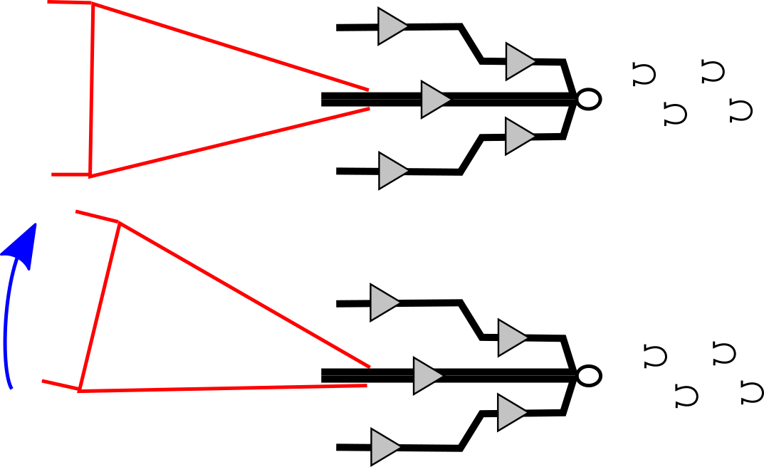

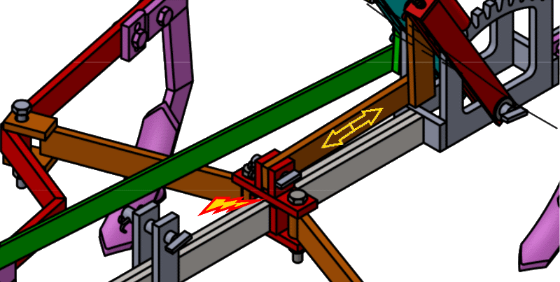

  • Réglage de l'écart latéral
    Réglage de l'écart latéral des bras porte-socs
    réglage écart.png (52.43 Kio) Consulté 76395 fois
    → Le réglage devra se faire avec un levier (accès rapide en marche) de préférence, les autres systèmes à manivelle ou vis de serrage prennent trop de temps pour les utiliser en cours de rang.

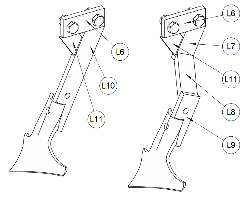

  • Fixation des dents
    Réglage de l'angle des dents/socs pour monter des outils de type buttoir
    buttoirs réglage d'angle.png (22.92 Kio) Consulté 76395 fois
    → Pour ne pas avoir à racheter tous les jeux de dents, il faut que l'on puisse monter les dents d'origine des PlanetJR sur la nouvelle. La fixation devra donc être compatible.
    Il faut aussi prévoir une fixation avec un réglage d'angle, pour monter des socs buttoirs.

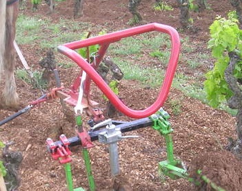

    → Ce réglage était présent sur tous les anciens modèles, mais comme personne n'a jugé cela très utile, on a abandonné l'idée.
La solution du réglage latéral par levier entraîne inévitablement la question du mode de verrouillage dudit levier :
  • Sur certains modèles de Planet, le verrouillage se faisait par des crans espacés sur le bras central de l'outil. Cependant, ce système a tendance à sauter, les crans s'usent et ne remplissent plus leur fonction.
    Sur les PlanetJR, arrêt par des crans répartis sur le bras central (en jaune)
    réglage écart - crans planet.png (66.13 Kio) Consulté 76395 fois

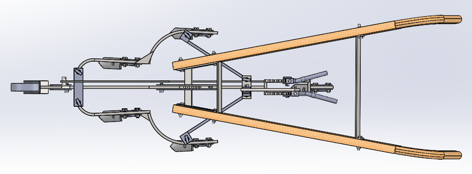

Début octobre : Première modélisation complète, présentée aux rencontres TA de Sciez-sur-Léman :
Vue d'ensemble :
1 - Vue d'ensemble.png (188.95 Kio) Consulté 76394 fois

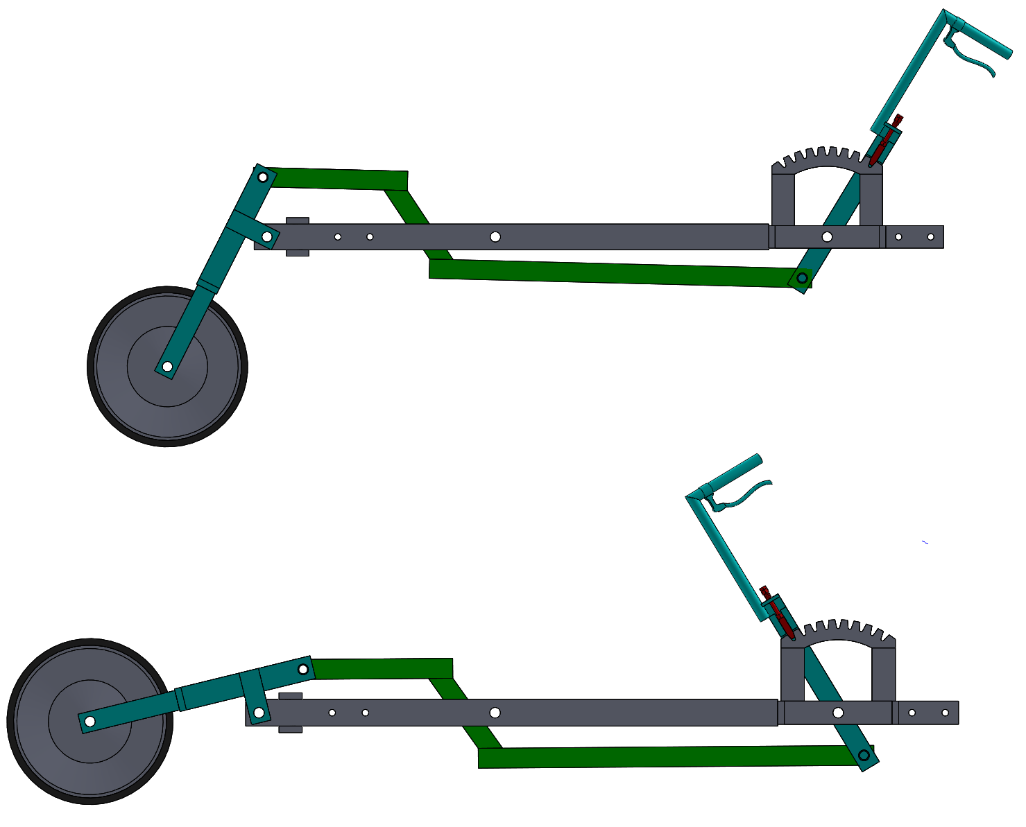

J'ai essayé de reprendre au maximum les éléments de géométrie de la PlanetJR : position des socs, forme du châssis, point de fixation des mancherons à mi-longueur du bras central. J'ai cependant repris le principe des leviers des modèles Plumett, plus près de l'arrière et donc plus accessibles en marche.

J'ai reproduit la forme des bras latéraux en arrondi, car on a estimé qu'elle jouait un rôle en viticulture pour repousser les branches. C'est une pièce qu'il faudra former à partir d'un fer plat en le martelant petit à petit contre un gabarit.

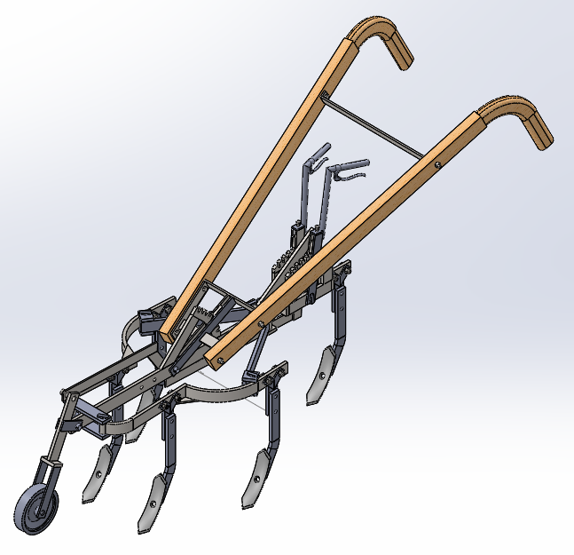

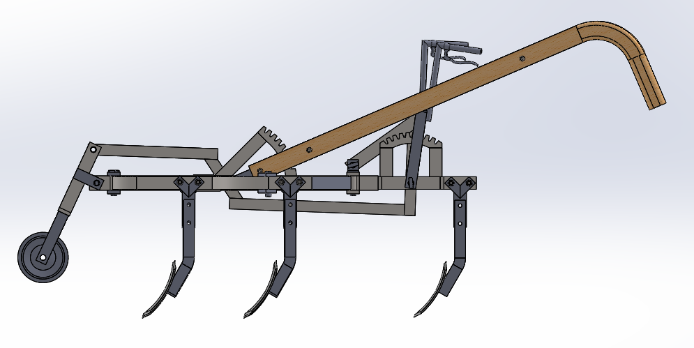

Vue de côté :
3 - Vue de côté.png (142.25 Kio) Consulté 76394 fois
J'ai essayé de garder l'ensemble le plus simple et léger possible. Dans cette configuration, le poids total serait d'environ 25kg.

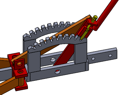

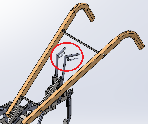

Détail : crémaillère mancherons
4 - Crémaillère mancheron.png (638.02 Kio) Consulté 76394 fois
Le taquet rouge est relié par à un câble à un levier de frein sur le mancheron, pour permettre un réglage rapide en bout de rangée. La crémaillère est soudée au châssis. Le mancheron entier est démontable en retirant simplement la goupille de l'axe.

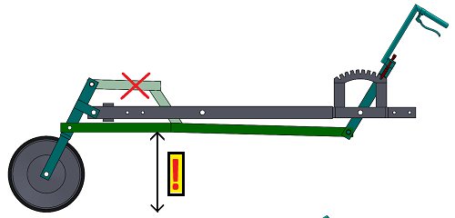

Contrairement aux PlanetJr, où l'axe du levier de réglage latéral est au même niveau que l'axe du mancheron, et les bras de renvoi (en rose) partent depuis le bout les bras latéraux vers l'avant, j'ai ici copié le modèle Plumett avec le levier à l'arrière et les bras de renvoi vers l'arrière.
PlanetJR vs Plumett.png (52.55 Kio) Consulté 76394 fois
Ça devrait conférer une meilleure rigidité à l'ensemble, et ça place les deux leviers à portée de main depuis le poste de pilotage.
En me basant sur le modèle de PlanetJR à ma disposition, j'ai pris comme amplitude de réglage latéral 330 -- 660 mm d'inter-soc. Là encore, c'est ajustable selon vos remarques.

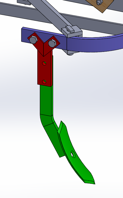

Détail : fixation des socs
7 - Fixation socs.png (69.64 Kio) Consulté 76394 fois
Les boulons de la pièce rouge sont espacés de 50mm (comme sur les anciennes bineuses PlanetJR) pour pouvoir les réutiliser sur le nouvel outil.
Je n'ai pas encore trouvé de solution simple et fiable pour le réglage angulaire des soc buttoirs, je suis preneur de toute idée que vous auriez à proposer.

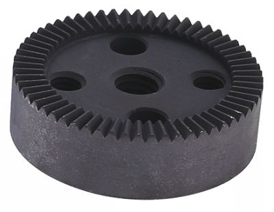

  • Il faut reprendre la fixation des socs : les arrêtes vives du fer plat ne laissent pas échapper l'herbe, et risquent de créer du bourrage. De plus, il ne faut pas que des boulons dépassent à l'extérieur, pour ne pas risquer d'entailler les ceps de vigne.
  • Proposition d'un réglage d'angle par rondelle/platine/bague crantée et écrou de serrage :

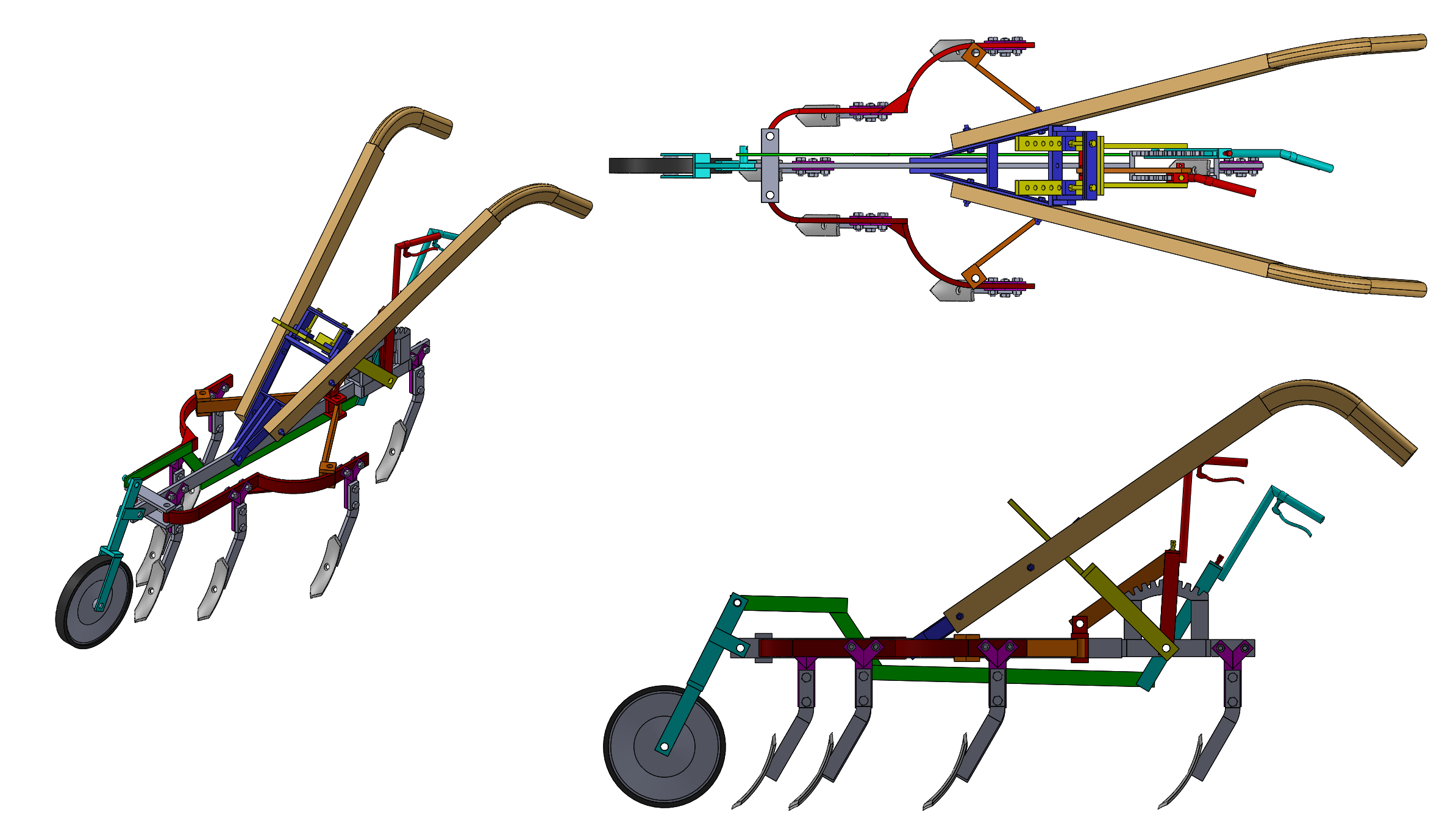

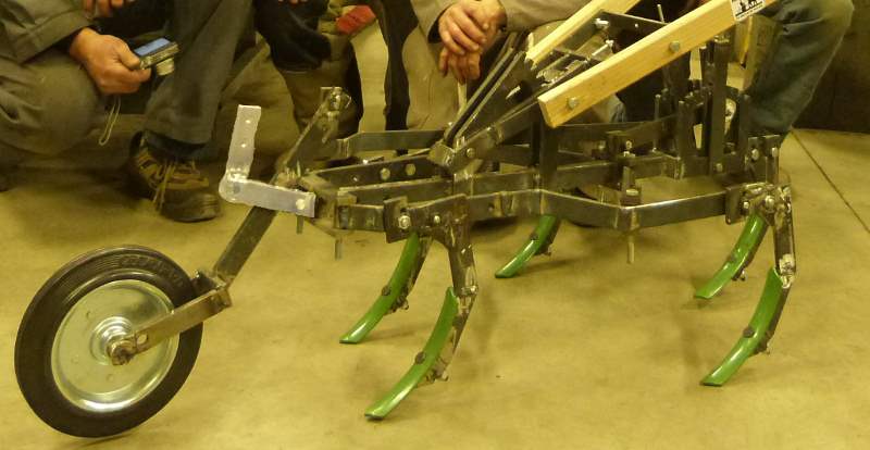

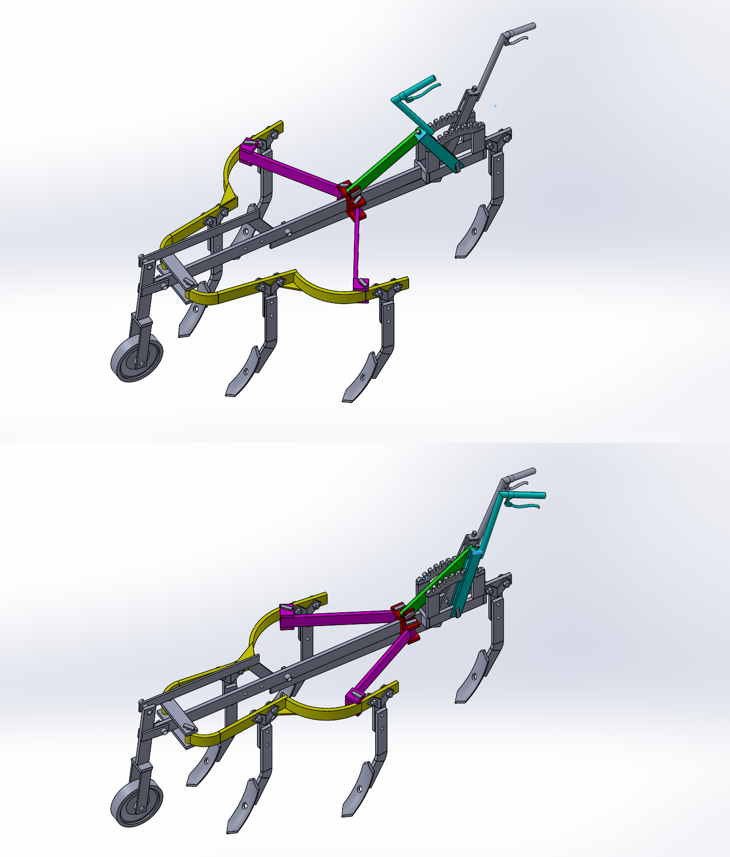

Mi-octobre : Journées d'Échange Prommata
Pour cette occasion, j'ai pu préparer la modélisation suivante en tenant compte des remarques précédentes :
  • Vues d'ensemble
    0 - trois vues - coloré.png (436.39 Kio) Consulté 76386 fois
    Code couleur :
    Rouge & orange : réglage de l'écart latéral
    Vert & cyan : réglage roue avant (terrage)
    Violet & jaune : réglage hauteur mancheron

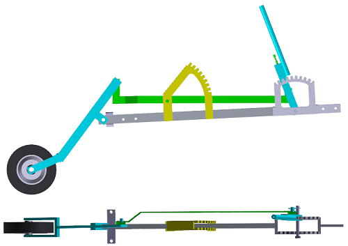

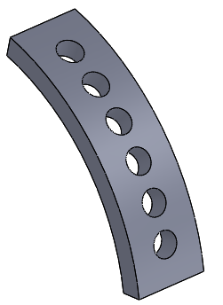

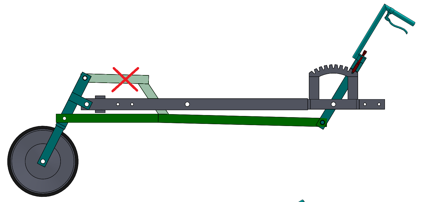

  • Réglage du terrage :
    5 - Levier roue.png (113.16 Kio) Consulté 76386 fois

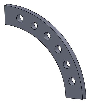

    La crémaillère est découpée au laser dans de l'étiré de 10mm d'épaisseur (pièce sous-traitée).
    Le chicot rouge est là aussi entraîné par un levier à la poignée du levier, et vient se coincer dans la crémaillère.
    La roue est cerclée de caoutchouc dur (non gonflable), Ø25cm. Amplitude de réglage : 20 cm

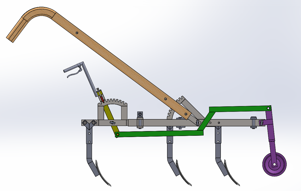

  • Réglage de hauteur du mancheron :
    4 - réglage mancheron.png (268.61 Kio) Consulté 76386 fois
    Les goupilles (en rouge) viennent s'insérer dans les perçages du renvoi jaune. L'ensemble est actionné par un levier situé sur la poignée du mancheron (non représenté ici).
    Ce réglage permet de soulever l'outil bras tendus pour le transport faire demi-tour en bout de rangée, et augmente ainsi grandement le confort d'utilisation.

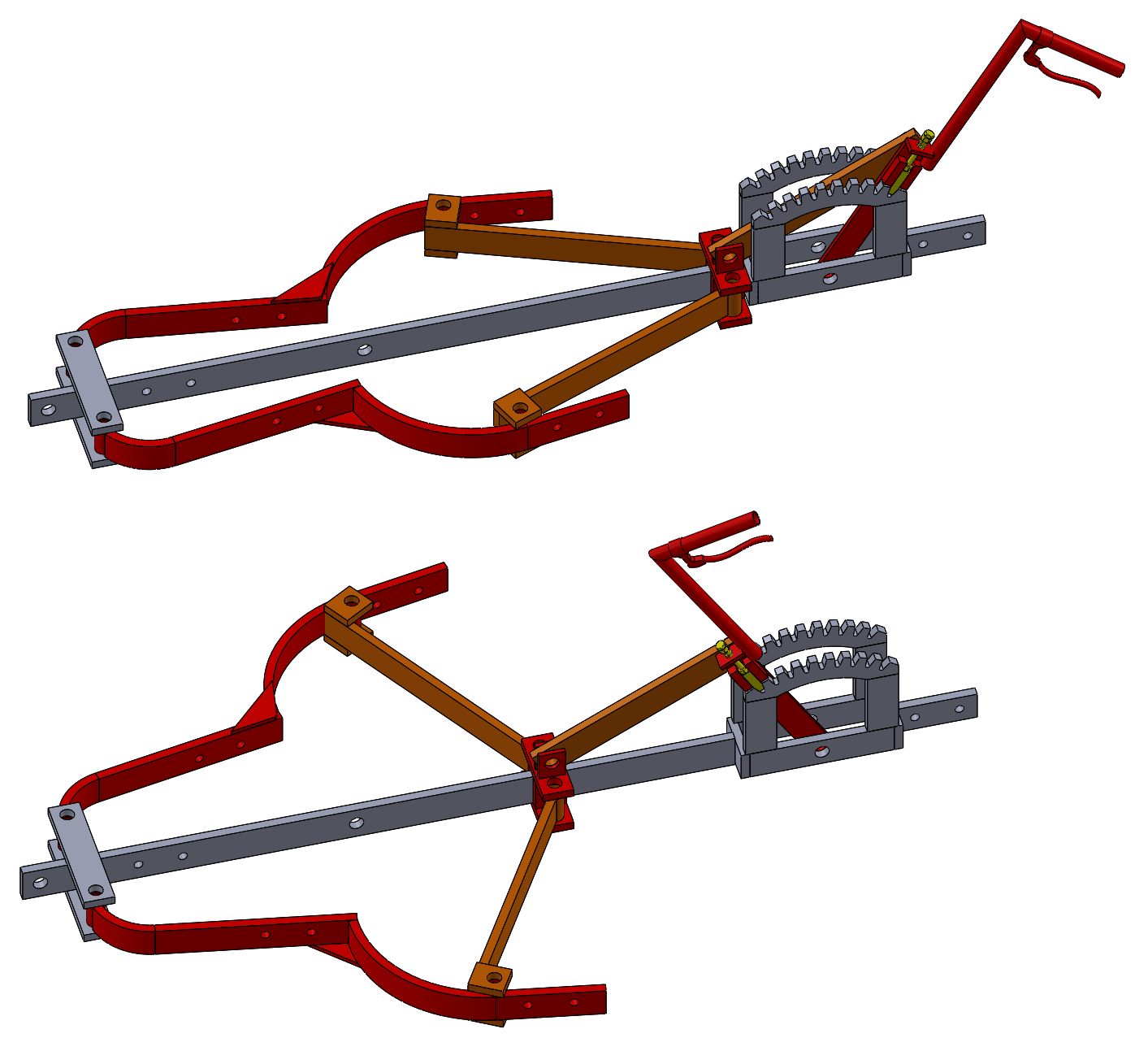

  • Réglage de l'écart latéral :
    6 - Levier écart.png (211.77 Kio) Consulté 76386 fois
    Le blocage se fait par une crémaillère identique à celle de la roue. Le réglage est conçu pour pouvoir être actionné en marche.
    Amplitude de réglage : 33cm → 66cm

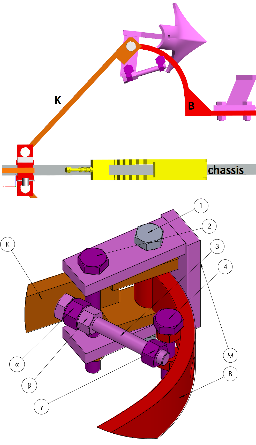

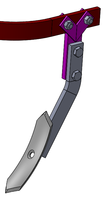

  • Fixation des socs :
    7 - Fixation socs.png (40.65 Kio) Consulté 76386 fois
    On reprend le modèle de fixation des dents des anciens modèles de PlanetJR : deux boulons M10 écartés de 50mm.
    Cela permet de réutiliser des socs d'origine (plus fréquents que l'outil entier et bien moins chers que des neufs) ou d'en adapter de nouveaux (doigts Kress par exemple)
Ce que je retiens de ces rencontres, c'est une vision de l'outil et des habitudes de travail très différentes, qui produit des réponses parfois opposées aux mêmes questions. Notamment :
  • Mancherons en bois : il est proposé de mettre plutôt un guidon type kassine, que l'on puisse tenir à une main au milieu.
    Guidon kassine.jpg (70.54 Kio) Consulté 76386 fois

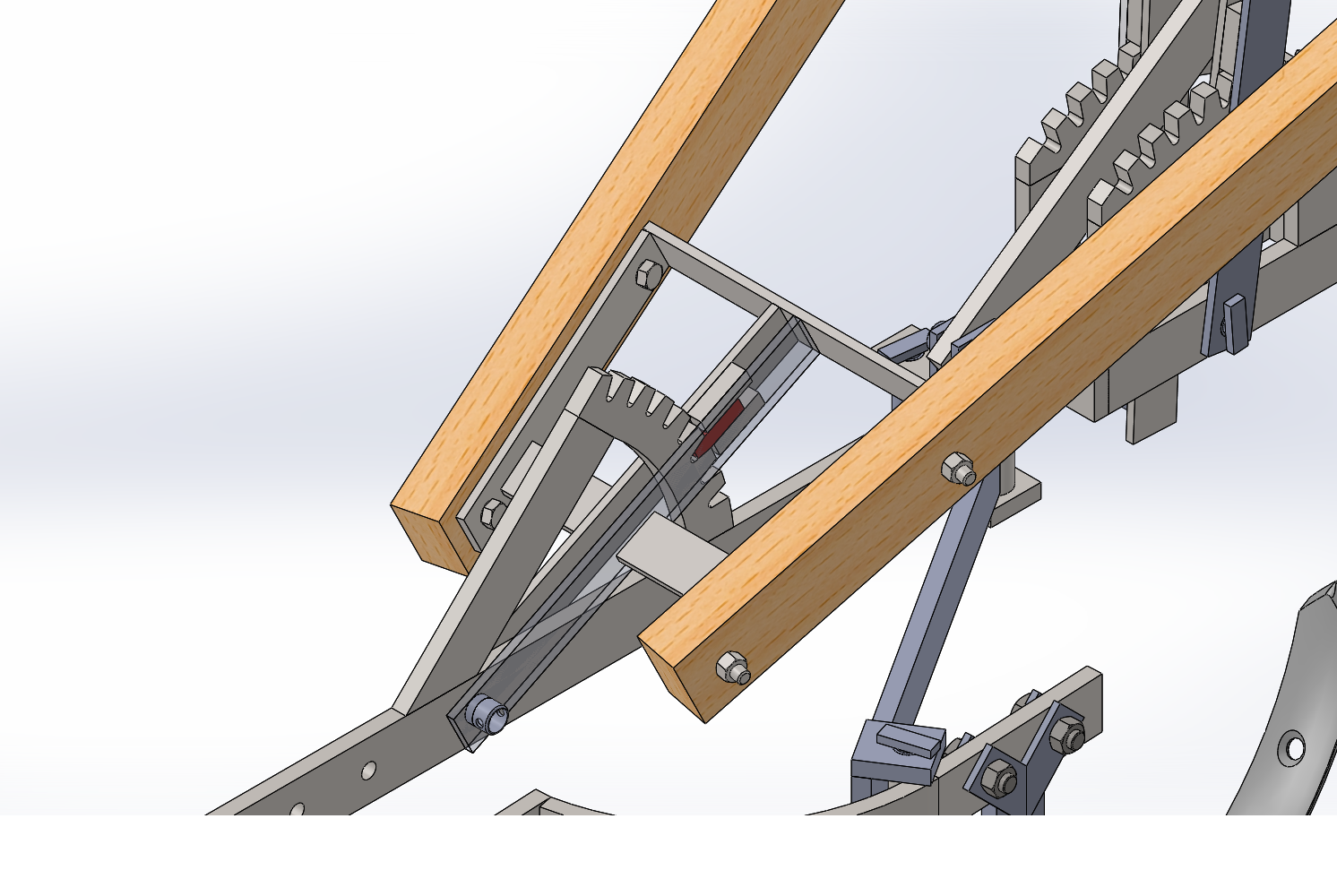

  • Réglage latéral : Le réglage par levier-crémaillère semble trop complexe (cher à la construction), une tige filetée + manivelle est plus simple, permet un réglage continu (≠ crans), beaucoup plus simple et rapide à fabriquer, pas de découpe laser. On pourra réaliser les deux options en prototypage, et voir sur le terrain laquelle est la plus pertinente.
  • Réglage de hauteur du mancheron : dans une optique de réduction du temps de fabrication (et donc du coup, en perspective atelier pro et tarif horaire), le réglage en hauteur du mancheron n'est pas jugé rentable. C'est une partie assez complexe de l'assemblage (crémaillère et goupille, nombreuses opérations de perçage et soudure, mécanisme d'actionnement ...) qui n'est pas nécessaire au bout de chaque rangée pour faire demi-tour : pour les utilisateurs habitués à la Kassine, plus lourde et sans ce réglage, le demi-tour se fait très bien sans. Et pour le transport jusqu'au champ, ils n'ont pas coutume de porter la kassine à bout de bras, l'option semble donc bien superflue.
    Cependant, parmi les membre de d'Hippothèse, ce réglage n'a jamais été une question : c'est un élément de confort et d'ergonomie indispensable dans leur pratique.
    On choisit donc de continuer à proposer (et si possible simplifier) ce réglage, quitte à ce que ceux qui le jugent inutile s'en passent et remplacent tout cet assemblage par deux fers plats soudés.
    D'ailleurs, en remplacement du système de goupilles, qui nécessite un grand nombre de trous, je vais essayer de réfléchir à un système d'arc-boutement inspiré des serre-joint. Dès que possible, je communiquerai un doc là-dessus.
  • Prise en main des leviers : Sur ma dernière modélisation (ci-dessus), présentée aux JE, les leviers de réglage étaient coudés à 90° (poignée horizontale). Plusieurs étaient d'avis que cela ne permettait pas de forcer décemment sur les leviers. Comme cette forme résulte d'un problème antérieur de collision avec le mancheron, elle pourra être abandonnée dans les versions à venir.
    Levier coudé.png (127.9 Kio) Consulté 76386 fois

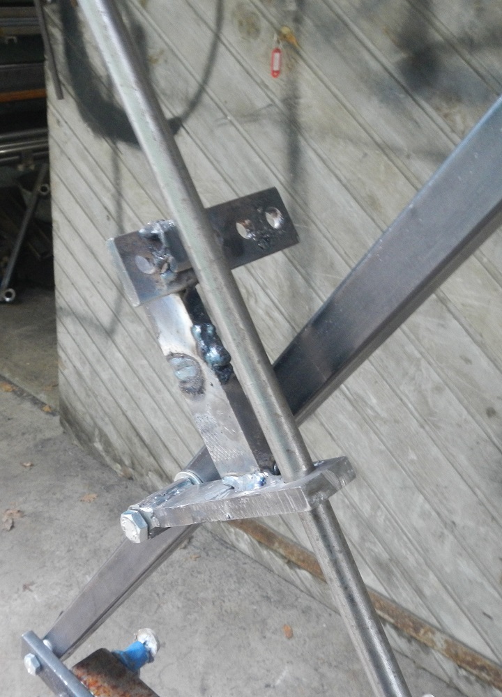

  • Simplification du réglage de la roue de terrage : Dominique (formateur à l'AP) m'a fait remarquer que la forme en Z du renvoi du levier de la roue, qui nécessite trois découpes d'angles et deux cordons de soudure, peut très simplement être évitée en passant directement par en-dessous du cadre :
    Levier roue Dom.png (60.15 Kio) Consulté 76386 fois

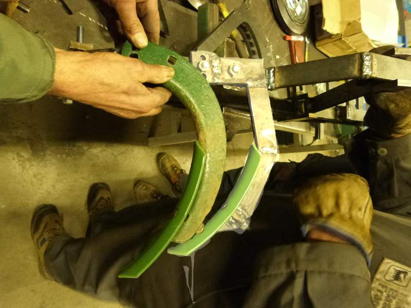

  • De plus, le réglage d'angle par rondelle crantée, suggéré plus tôt, a été mis en œuvre par Prommata sur le montage de dents Lelièvre, et est satisfaisant.

  • Session de prototypage : La construction de trois (?) prototypes est prévue sur la semaine du 19 au 23 décembre. Comme expliqué plus haut, l'idée sera de faire plusieurs protos différents pour explorer les options/choix de conception à valider :
    Mancheron bois // guidon Prommata
    leviers crémaillère // manivelle et tige filetée
    Réglage hauteur mancherons : goupilles // crémaillère // arc-boutement

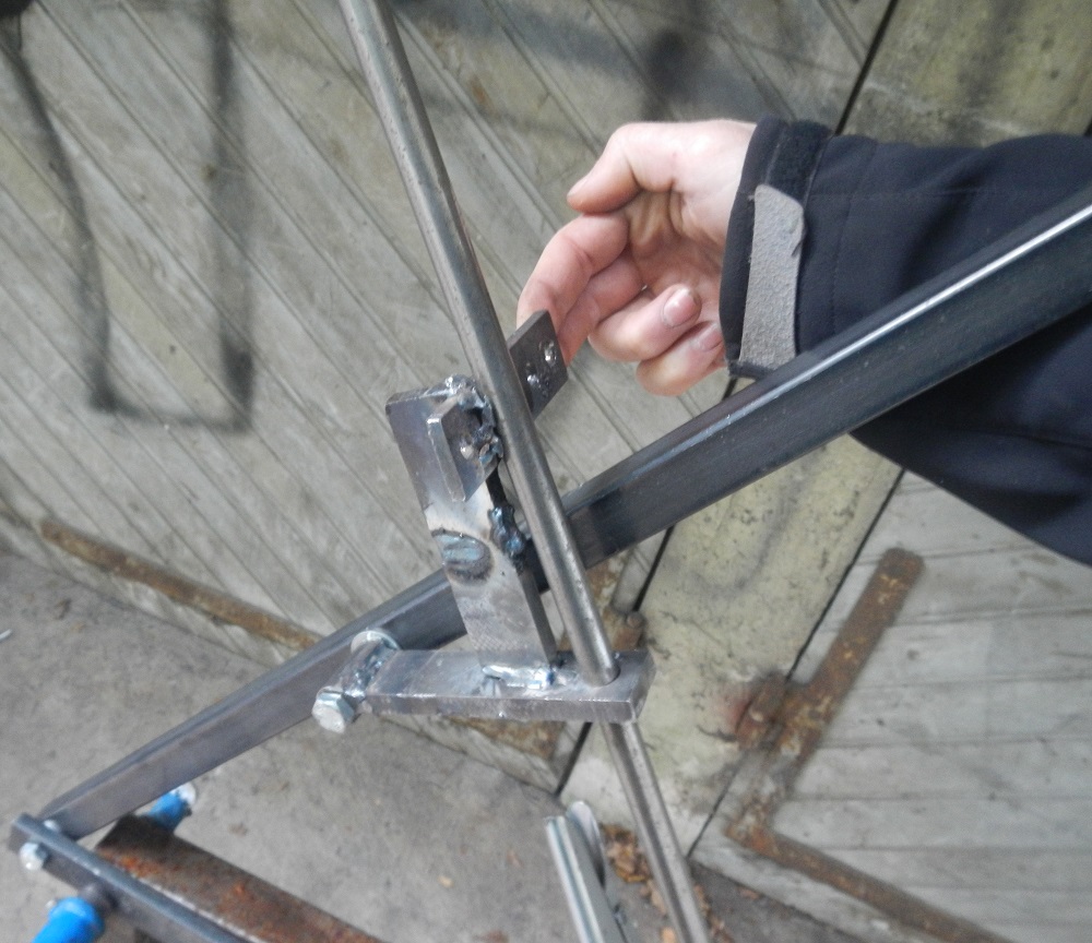

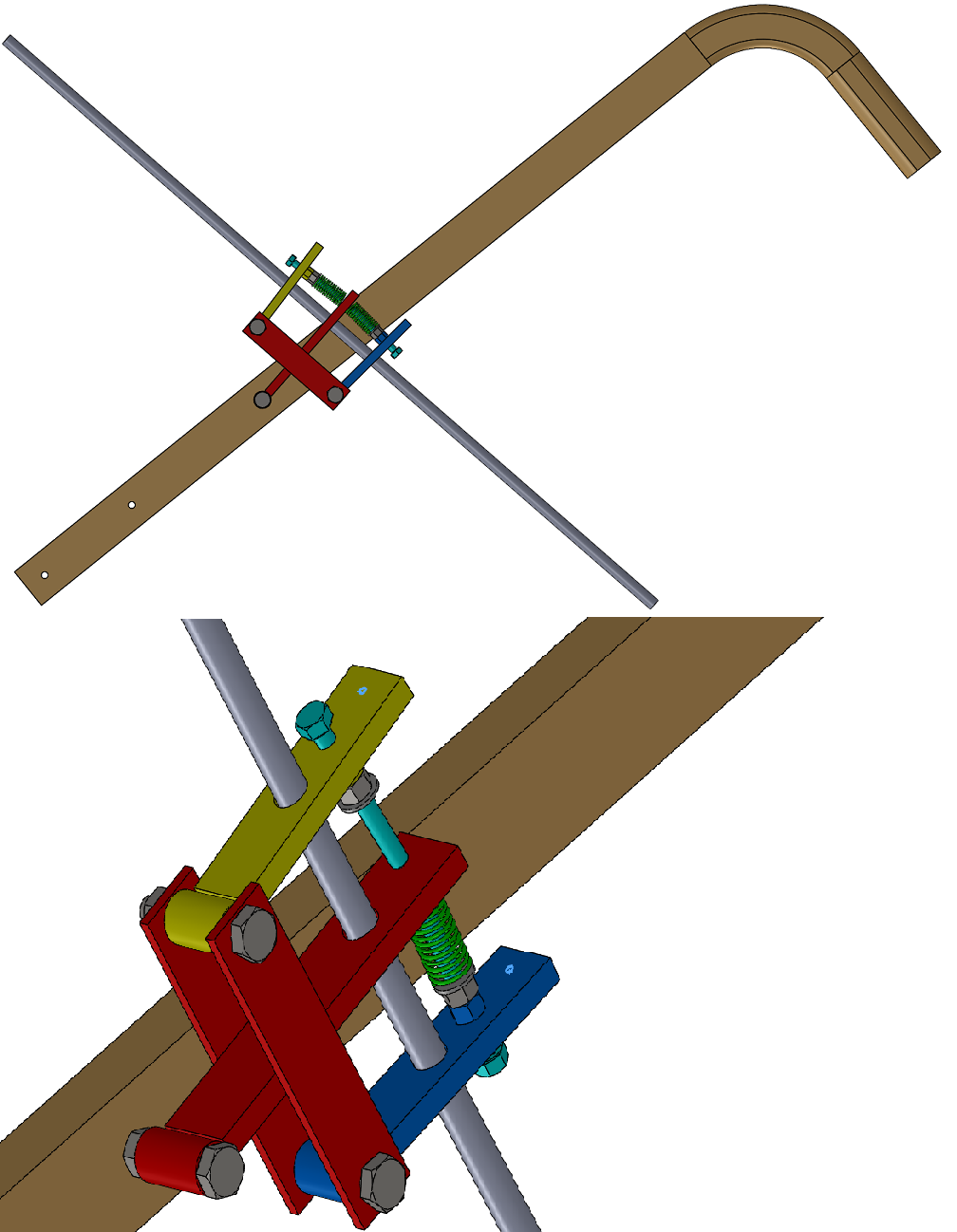

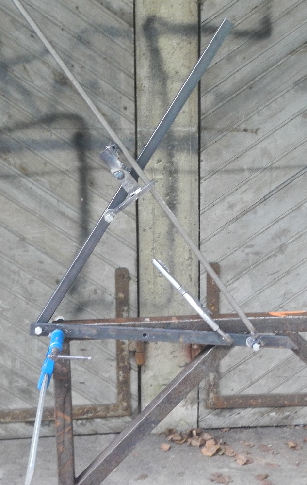

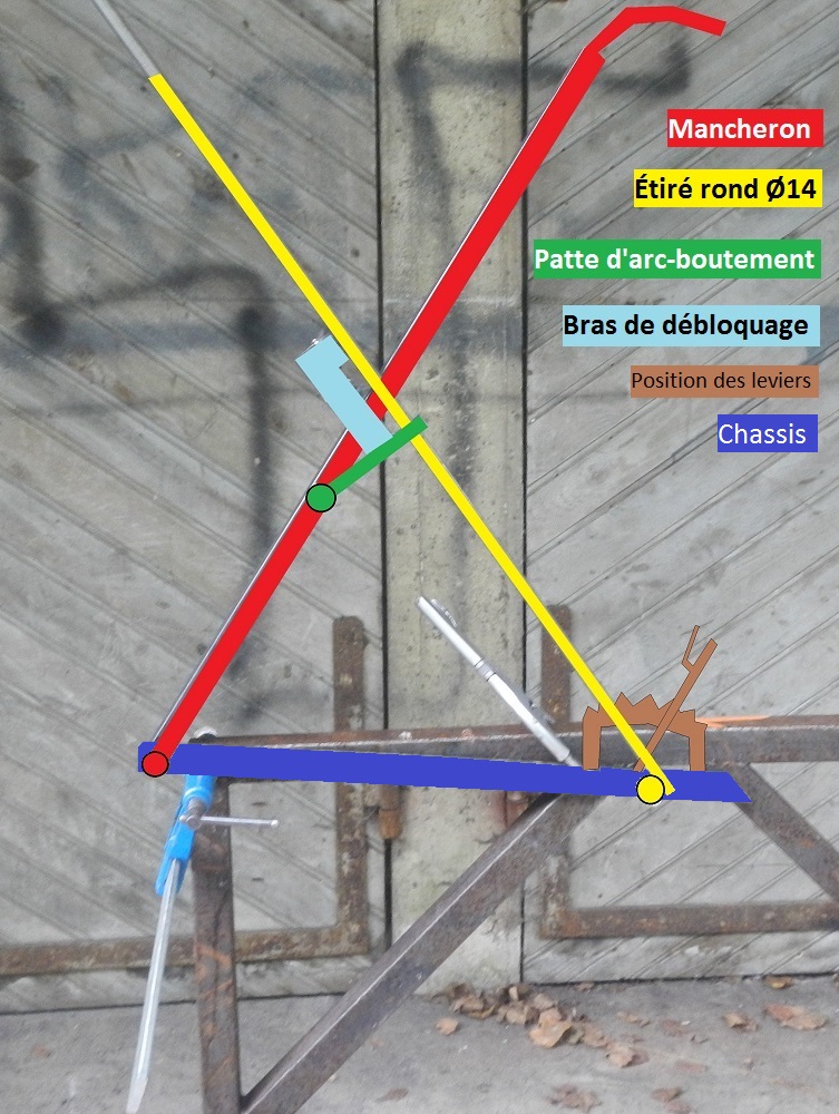

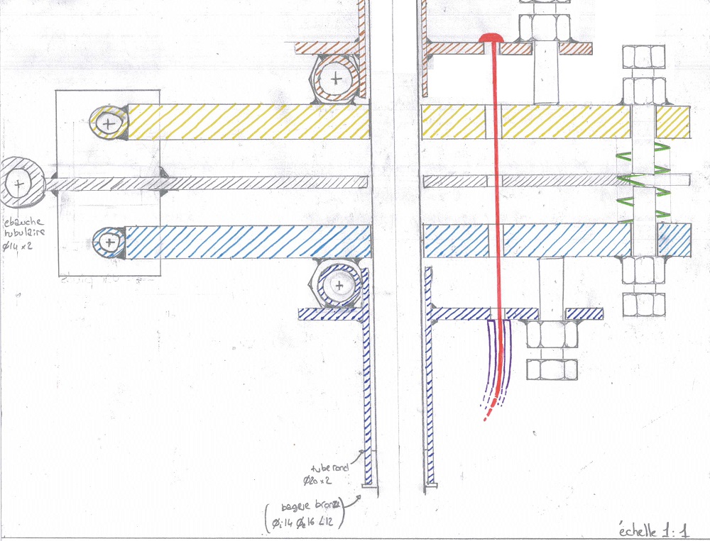

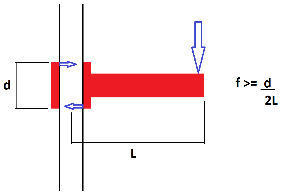

Début novembre : Avancées sur l'arc-boutement

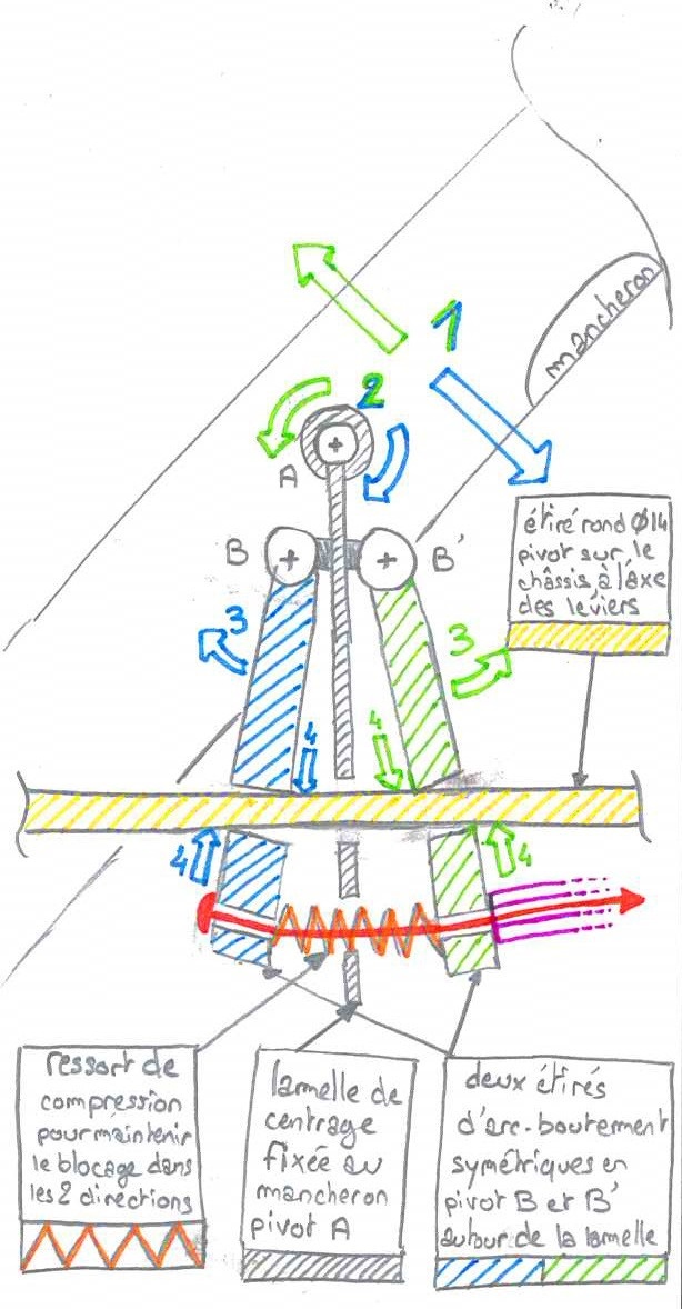

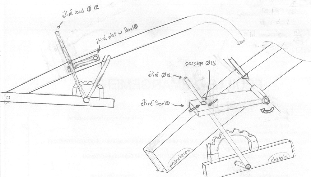

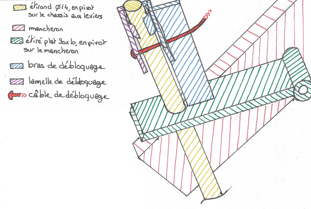

Comme dit précédemment, pour essayer de simplifier le réglage de hauteur du mancheron, j'ai construit un prototype basé sur un verrouillage par arc-boutement plutôt que crémaillère ou goupille.
L'idée étant de copier le fonctionnement d'un serre-joint, qui coulisse quand on l'accompagne à la main, mais qui se bloque dès qu'on force dans la bonne direction.
Dessin arc-boutement V1.jpg (145.57 Kio) Consulté 76345 fois
Schéma arc-boutement V1.jpg (210.83 Kio) Consulté 76345 fois

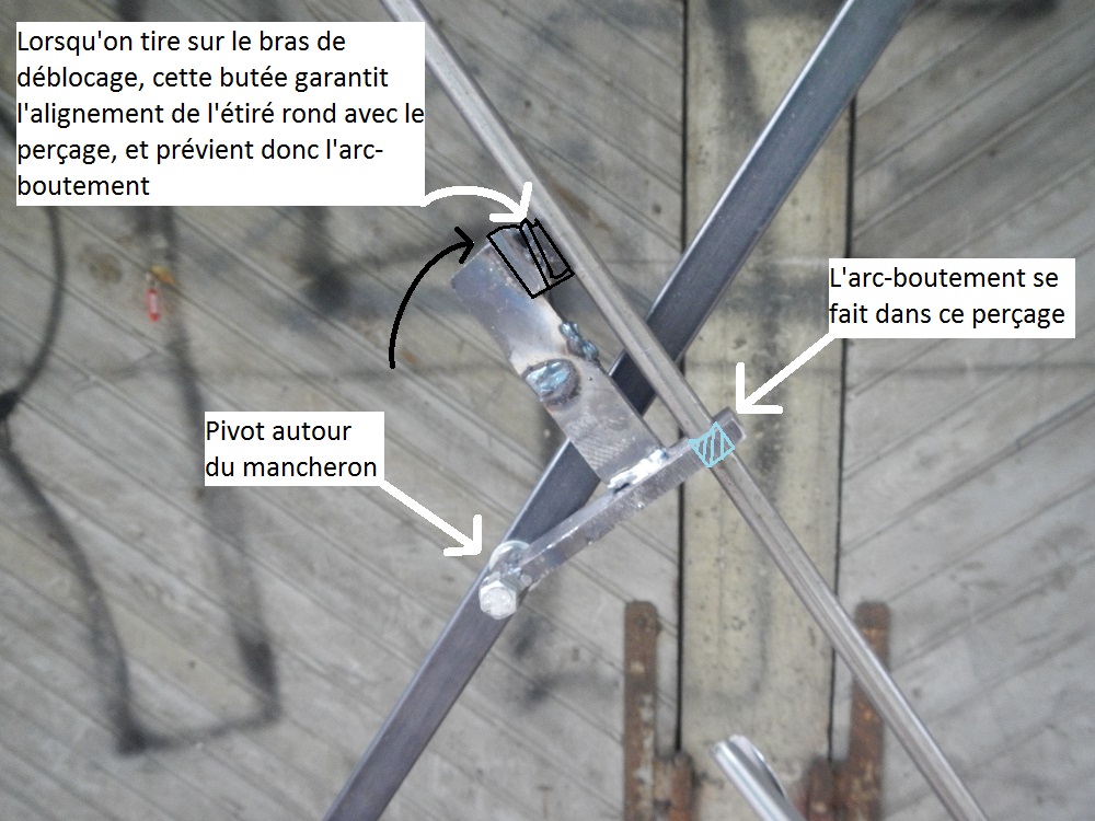

En situation verrouillée, le bras de débloquage bleu et la lamelle violette ne touchent pas l'étiré rond : celui-ci s'incline donc et se coince dans le perçage de l'étiré vert.
Pour débloquer, on vient plaquer grâce au câble rouge les surfaces cylindriques bleue et violette de part et d'autre de l'étiré rond, forçant ainsi son alignement avec le perçage vert, et on empêche l'arc-boutement.
1 - Ensemble.JPG (233.62 Kio) Consulté 76345 fois

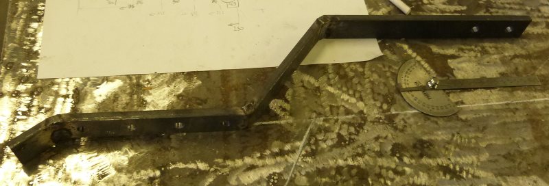

3 - Face.JPG (242.81 Kio) Consulté 76345 fois
4 - Détail.JPG (232.65 Kio) Consulté 76345 fois
En pratique, je n'ai pas utilisé la lamelle violette prévue sur le schéma, car n'ayant pas de câble sous la main, j'ai justement utilisé ma main :
5 - Libération.JPG (257.47 Kio) Consulté 76345 fois
Ce que j'ai fabriqué fonctionne très bien, mais que dans un sens : si l'on appuie sur les mancherons, ça bloque et on peut forcer. Par contre, si on lève les mancherons, ça se débloque tout seul et ça glisse. En plus de ça, j'ai fait un bras de déblocage, qui permet si l'on tire dessus de forcer l'ensemble à glisser, pour descendre les mancherons.
Dans l'idée, c'est déjà pas mal, vu qu'en fonctionnement on a plutôt tendance à appuyer sur les mancherons qu'à les soulever, et c'est justement dans ce sens là que ça bloque bien. Par contre, l'intérêt des mancherons réglables, c'est de pouvoir porter la bineuse comme une brouette, et pour l'instant, si on essaie de faire ça, les mancherons glissent tout seuls vers le haut.
Aussi, il y a le problème des secousses et vibrations : tant qu'on appuie sur les mancherons, ils resteront en place, mais s'il y a une secousse, un choc qui fait sauter le poids pendant un instant, le réglage va être libre pendant ce temps. Du coup, sur une rangée bien caillouteuse, on peut partir avec les mancherons à hauteur de poitrine et finir au niveau des genoux...

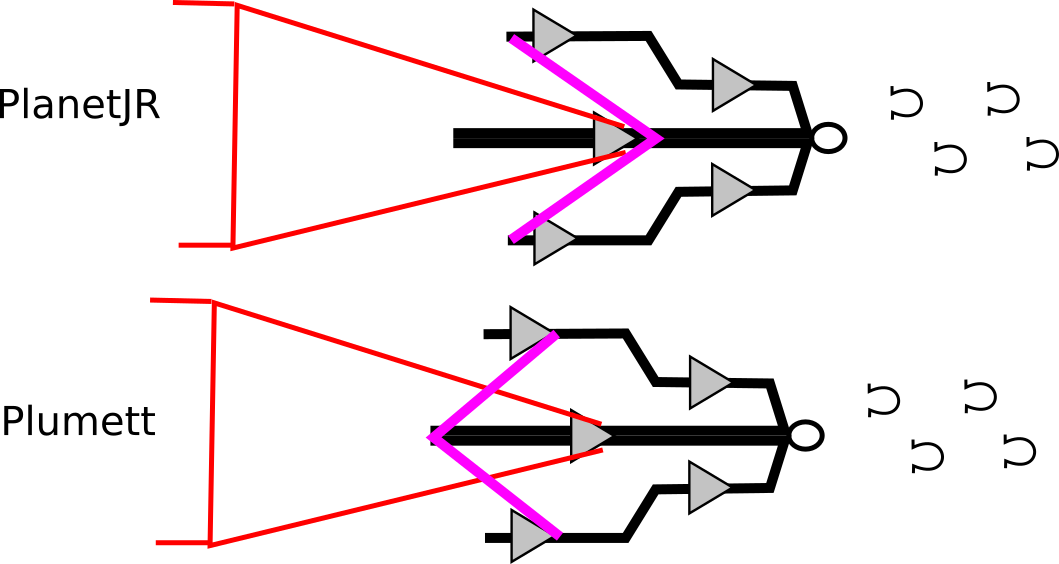

Pour pallier à ça, on va essayer quelque chose avec deux lamelles d'arc-boutement symétriques, comme sur les pistolets à mastic/colle
Dessin arc-boutement V2'.jpg (195.59 Kio) Consulté 76345 fois
1 : effort manuel sur le mancheron (vers le haut ou le bas)
2 : la lamelle de centrage s'aligne sur l'angle de l'étiré rond
3 : Selon le sens de l'effort 1, un des deux étirés plats entre en arc-boutement
4 : l'effort 1 est retransmis à l'étiré rond par cisaillement
Pour déverrouiller, il faut tirer sur le câble rouge pour aligner les perçages des deux étirés avec celui de la lamelle.
Un dessin un peu plus précis, incluant des vis de réglage pour ajuster les butées et garantir l'alignement des différents perçages en position déverrouillée :
Schéma arc-boutement V2.jpg (221.57 Kio) Consulté 76345 fois
Et la CAO associée, un peu simplifiée au passage
CAO V2.1.png (242.81 Kio) Consulté 76345 fois

Déjà, pour ce qui est du réglage des mancherons par arc-boutement : en l'état, le second prototype ne marche pas. Il y a un léger défaut d'alignement sur ce que j'ai soudé, et ça verrouille complètement l'ensemble, impossible de le faire coulisser. Je pourrais élargir les perçages, ajouter des jeux de fonctionnement pour fluidifier, mais on dans ce cas là ça risquerait de prendre du jeu d'usure encore plus rapidement que ce qu'on craignait sur les crémaillères.
Et surtout, en parallèle de ces détails, je me rends compte que ce système d'arc-boutement, que j'avais imaginé pour simplifier le réglage de hauteur du mancheron, devient plus compliqué encore que les idées précédentes ! Il faut au moins autant de découpes et de soudures, plus un ajustement assez précis et s'assurer d'un certain état de surface des glissières (avec trop de rouille, ça ne glisserait plus). En définitive, plus de contraintes que ça n'apporterait d'avantages.
Malgré moi (parce que j'étais quand même convaincu que c'était une bonne idée), j'ai donc proposé de laisser de côté cette idée, quitte à éventuellement y revenir sur une version ultérieure ou la reprendre pour un autre réglage.
Ça nous laisserait donc deux types de réglage à prototyper lors de la formation, la crémaillère type NéoBucher ou les barres à trous + goupilles.
Le 10 décembre, à l'assemblée générale d'Hippotèse, j'ai pu présenter une version quasi-finale des plans à un rassemblement plus étendu que la liste NéoBucher sur laquelle j'avais jusque là principalement communiqué.
Aussi Didier Mahillon a réalisé un mancheron en hêtre, avec la poignée en lamellé-collé. Idéalement, il faudrait le faire cintrer, mais il ne disposait pas d'une étuve. Le résultat est très réussi, mais le travail et l'outillage nécessaires est rédhibitoire pour l'autoconstruction. On a aussi parlé des les découper dans du multicouches de 30mm, ce qui devrait prendre beaucoup moins de temps, mais on a aucun moyen de prédire la solidité du résultat.
Cette rencontre a conduit à une poignée de modifications de dernière minute :
  • Réglage de la roue de terrage : Un problème que je n'avais pas du tout envisagé, c'est qu'avec le renvoi du levier de réglage sous le châssis, on crée un fort risque de bourrage dans les herbes : ce fer plat aux arrêtes aigües, qui descend jusqu'à 10cm du sol pose un réel problème. On a donc décidé de revenir à un renvoi au dessus du châssis, quitte à se rajouter quelques opérations à l'atelier.
    Levier roue dessous.png (27.08 Kio) Consulté 75978 fois
    Levier roue dessus.png (40.42 Kio) Consulté 75978 fois
  • Angle de cintrage des mancherons : sur la CAO, et pour le mancheron que Didier a fabriqué, on s'est basés sur l'angle de cintrage des mancherons originaux qu'on avait sous les yeux (environ 60°). Jean-Louis Cannelle m'a fait remarquer que la position de travail la plus confortable est avec les poignées horizontales (pour pouvoir mettre son poids sur l'outil). J'ai donc repris mes croquis, et pour avoir les poignées horizontales quand le mancheron est à hauteur de travail (entre 75cm et 1m), il suffirait de les cintrer à 30 ou 35°. Cela rendrait l'opération d'étuvage et de cintrage plus aisée.
  • Réglage d'angle des socs : On a enfin reçu un devis pour les rondelles crantées envisagées pour ce réglage : à plus de 40€HT la paire, on abandonne l'idée. J'ai donc dessiné un réglage à vis, qui sera plus délicat à réaliser (plusieurs points d'alignement à assurer, avec des soudures pas évidentes à positionner ...). À voir sur place comment on s'en sort, sinon il faudra revoir ça sur un prochain modèle.
    réglage soc vis.png (249.47 Kio) Consulté 75978 fois
    • Le boulon 1 passe à travers les pattes de M, les pattes de K et la bague de B
    • L'écrou α est soudé au boulon 2
    • L'écrou γ est soudé au boulon 4
    • Le boulon 3 passe librement dans l'écrou α, est vissé dans l'écrou γ pour le réglage et contre-serré par l'écrou β pour le blocage.
  • Réglage en hauteur des mancherons : Nous avons reparlé de la solution d'un fer plat cintré et percé, une des premières idées qui avait rapidement été écartée car difficilement autoconstructible. Jean-Louis Cannelle a proposé de découper des secteurs dans la couronne extérieure de grands roulements de scierie (on en trouve de Ø20cm, en acier suffisamment doux pour le percer), ce qui permet d'avoir un arc de cercle parfait et de ne plus s'inquiéter que des perçages. Il en a fabriqué et testé un avec succès. Il était malheureusement trop tard pour s'en procurer avant la formation, mais c'est une idée à conserver pour le futur.

D'ailleurs, pour ledit chantier, les plans de construction sont disponibles ici :
Plans NeoPlanet.pdf
Ainsi que les PDF 3D des deux modèles :
NeoPlanet Crémaillère 3D.pdf
NeoPlanet Trous 3D.pdf

J'ai pris un peu de retard sur cette restitution, mais voilà enfin les retours sur la formation prototypage de fin décembre :
Le chantier s'est passé du 19 au 21, dans les ateliers du CFPPA de Mozas. Parmi la douzaine de présents, nous avons pu finaliser les porte-outils de Néo-Buchers datant d'une formation précédente, et réaliser les deux prototypes prévus :
L'un avec réglage de la hauteur des mancherons par crémaillère, l'autre par barre à trous et renvoi vers l'arrière. Dans les trois jours d'atelier, nous avons eu le temps de finir complètement de premier, il reste un peu de travail sur le second.
Bien sûr, une fois dans l'atelier, plusieurs détails (plus ou moins gros) ont été repensés par rapport aux plans préparés, pour simplifier ou perfectionner l'outil :
  • Cintrage des bras latéraux : On avait prévu de cintrer les bras latéraux en arrondi (à la masse contre une enclume et un gabarit), mais on a finalement décidé de simplement les plier et conserver des sections droites. La différence en termes d'échappement n'est pas énorme, mais elle l'est en termes de travail en atelier...
    Modèle prévu
    Modèle prévu
    Bras réalisé
    Bras réalisé

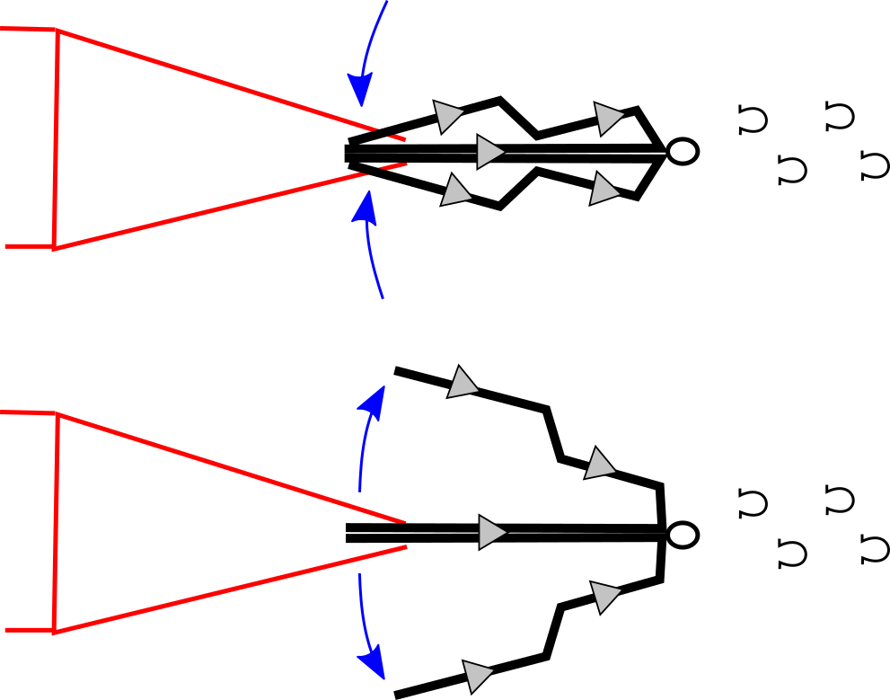

  • Réglage d'angle des socs : N'ayant pas pu trouver des rondelles crantées à un prix raisonnable, j'ai proposé un autre moyen de régler l'angle des socs arrière, par vissage. Cette solution n'a pas séduit tout le monde, on a donc décidé de l'abandonner pour ce premier proto et de continuer à chercher des rondelles. Depuis, Jérémy Fady en a trouvé pour une dizaine d'€ la paire, à suivre donc.
  • Étançons : Comme on n'avait pas déterminé avant le stage quel type de socs serait installé sur les protos, la géométrie définitive des étançons pour les fixer n'avait pas été fixée. On a donc passé un certain temps à déterminer la solution la plus simple pour reproduire fidèlement la géométrie des originaux. On a aussi pu reproduire le réglage d'angle d'attaque (les trois trous vers l'avant de l'étançon) qui permettent de monter différentes dents ou de s'adapter à différents sols.
    Modèle prévu
    Modèle prévu
    Étançon réalisé
    Étançon réalisé
    Étançon V2.JPG (63.24 Kio) Consulté 75770 fois
  • Attelage : Un petit détail, insignifiant au possible, est complètement passé à la trappe pendant toutes les étapes de la conception. Cet outil qu'on a fait, à l'origine dédié à a traction animale, est dans l'état des plans plutôt apte à la propulsion humaine : il n'y a rien de prévu pour y atteler un cheval ! On a donc rajouté en urgence une "corne de rhino" à l'avant du châssis, avec une série verticale de trous pour agir sur le terrage :
    "Corne" d'attelage ajoutée à l'avant du châssis
  • Arc-boutement : J'en ai tellement parlé pendant la conception, ça semble incroyable que je n'y aie pas pensé pour les problèmes que ça peut entrainer ! En effet, au niveau de la glissière C qui transmet la cinématique du levier de réglage aux bras latéraux, le dimensionnement est suffisamment limite pour fonctionner si les surfaces sont bien lisses et un peu graissées, mais se bloque complètement dans d'autres cas. C'est un point qui sera à revoir pour les prochaines versions.
    Arc-boutement de la glissière C
Mais finalement, une fois tous ces ajustements traités, on a eu le temps de bien finir l'un des deux protos (celui à crémaillère) et se quitter sur une bonne note :
Grâce à une météo plus que favorable, on a pu sortir la bineuse directement de l'atelier dans les champs ! Chez Jérémy, on l'a attelée derrière Attila pour quelques rangées de test :
