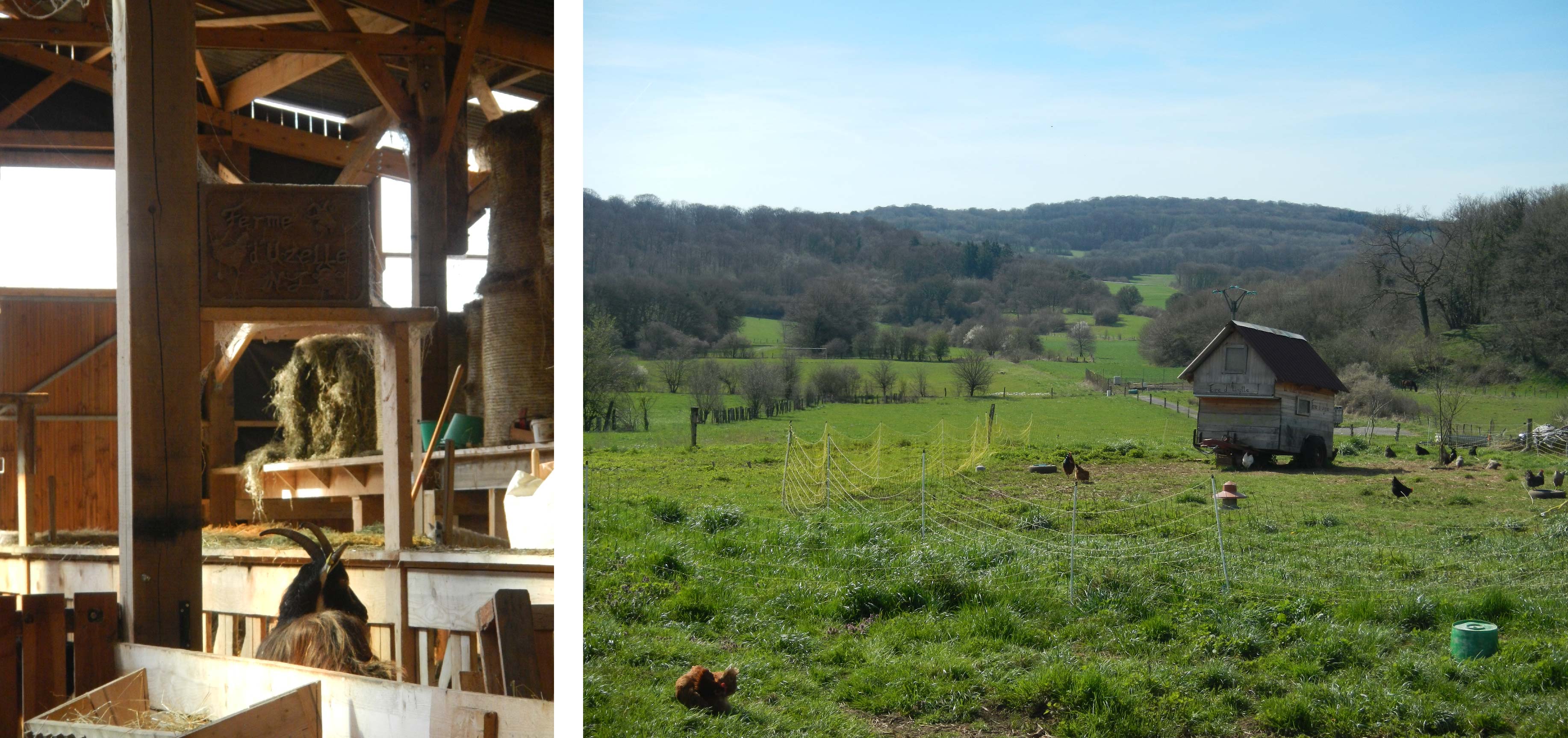

La ferme d'Uzelle (25) est le reflet d'une agriculture paysanne, vivrière, biologique et diversifiée.
Installés depuis 2014, Jérémy et Nuria sont partis de zéro, construisant leur projet en autonomie afin de créer un havre de paix où accueillir poules, cochons, vaches, chèvres, etc. Respecter l'élevage des animaux, leur rythme de vie, pour produire une viande et du lait alliant morale humaine et plaisir gustatif est un des moteur de leur activité.
La recherche d'autonomie les a poussés vers un système très diversifié avec de nombreuses productions à petite échelle. Ils peuvent ainsi assurer une complémentarité entre leurs différentes activités, limiter les problèmes sanitaires et proposer une large gamme de produits à leurs clients. Viande, produits laitiers, œufs, et bientôt de la bière, tout est écoulé en vente direct afin de créer de l'échange avec leurs clients, et pour s'inscrire dans une dynamique locale.
Pour être en cohérence avec leur démarche d'autonomie, et dans un soucis de maîtrise de leur outil de travail, Jérémy et Nuria ont favorisé au maximum l'autoconstruction avec un bâtiment d'élevage polyvalent : stabulation, stockage, salle de traite et fromagerie. Ils ont également réalisé les poules qui roulent, une jolie collection de poulaillers mobiles. Tout a vu le jour grâce à leur imagination et à la collaboration de certains animaux pour les prototypes. Un petit tour de leurs réalisations et de leurs activités pour en ressortir avec des idées plein la tête !
La ferme d'Uzelle.jpg (823.9 Kio) Consulté 15477 fois

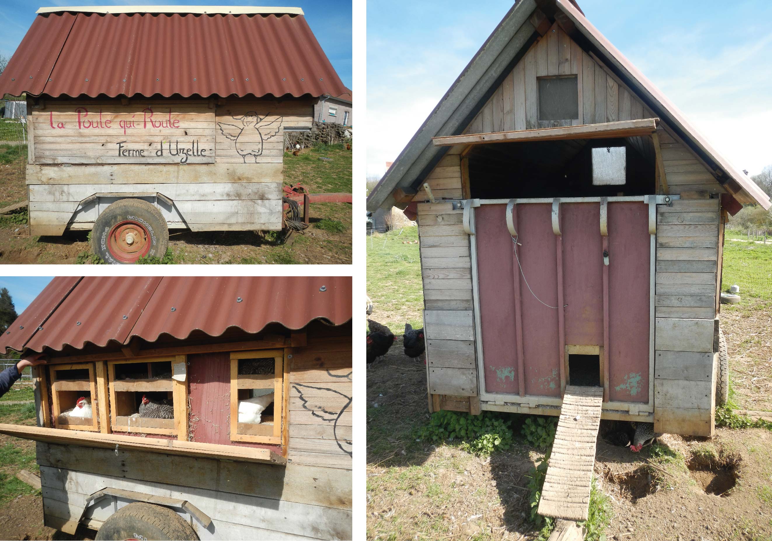

  • 1er poulailler
Choix constructifs :
- Dimensions : 2,5x2 m ; 50 places
- 15 nids de 40 cm de large
- Rachat d'une vieille bétaillère 130€, conservation du plancher et de l'ossature
- Charpente-chevrons, toiture double pente, plafond en lambris
- Isolation chaux-chanvre et pare-pluie
- Système de volet grillagé pour aération l'été en conservant l'étanchéité aux prédateurs
- Porte : pont de l'ancienne bétaillère
- Œufs ramassés par l'extérieur, une trappe unique qui s'ouvre vers le bas et donne accès à tous les nids
- Système d'ouverture-fermeture automatique à cellule photon
Défauts constructifs : Poulailler idéal pour les poules mais pas pour le nettoyage, pas pratique car beaucoup de recoins difficiles à nettoyer et pont d'ancienne bétaillère très lourd.
La poule qui roule 1.jpg (724.04 Kio) Consulté 15477 fois

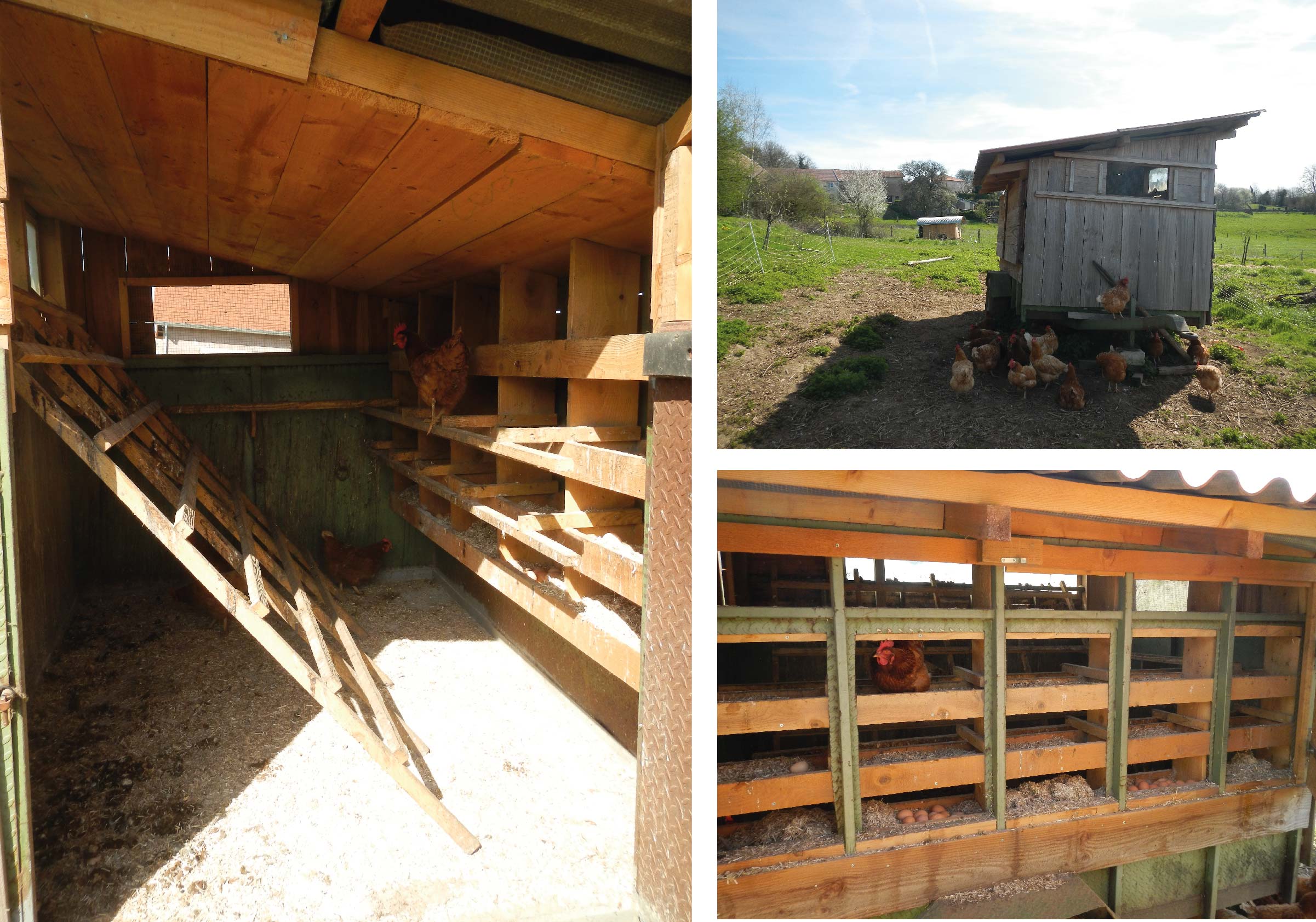

  • 2e poulailler
Modifications et améliorations par rapport au premier :
- Plus de nids moins larges : 20 nids de 20 cm de large
- Toiture monopente
- Isolation fibre de bois 80mm
- Porte à ouverture latérale, beaucoup plus pratique à ouvrir et facilite le nettoyage
Défauts constructifs : Nids trop petits, obligent à ramasser les œufs 3 fois/jour sinon les poules les cassent.
La poule qui roule 2.jpg (525.27 Kio) Consulté 15477 fois

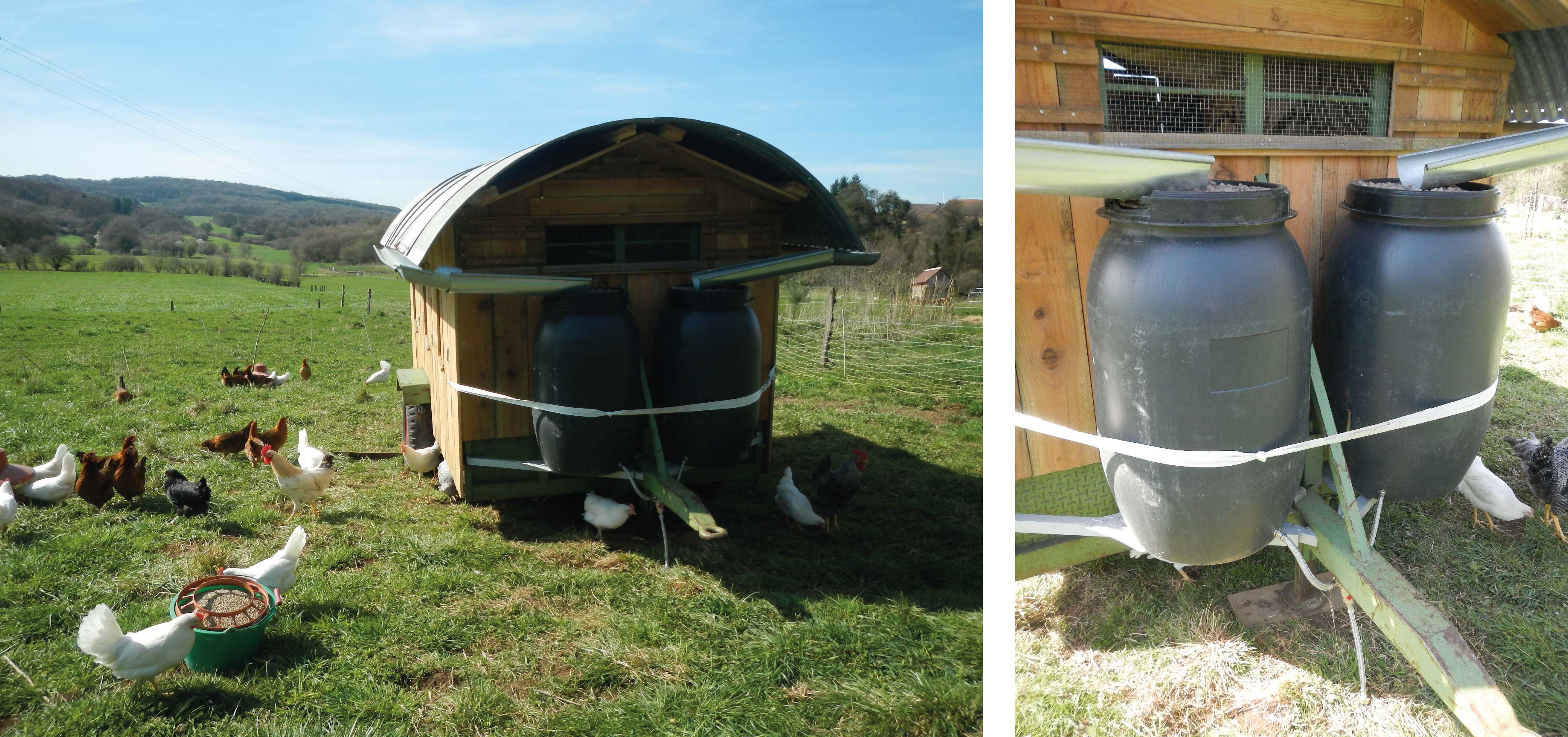

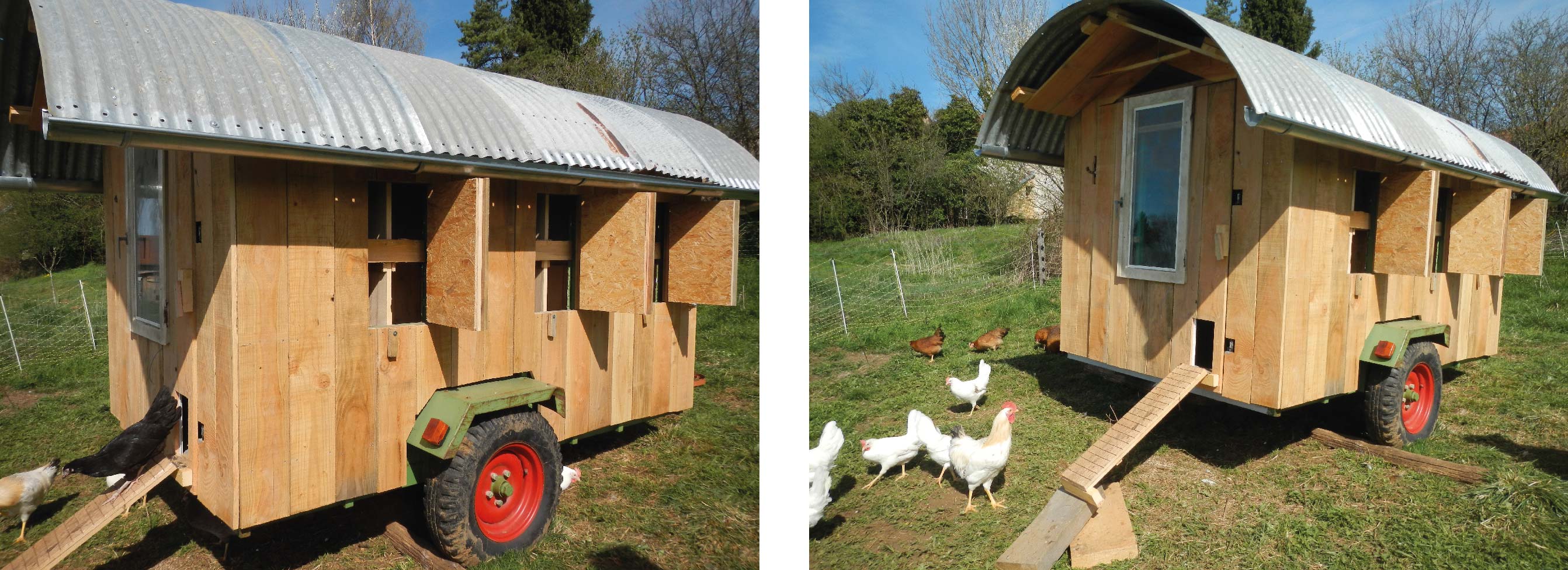

  • 3e poulailler
Modifications et améliorations par rapport aux deux premiers :
- Dimensions : 3x2 m ; 70 places
- Moins de nids plus larges : 12 nids de 40 cm de large
- Toit rond en tôles de cellule à grain
- Fenêtres à ouvertures latérales pour ramasser les œufs, 4 pondoirs/fenêtres
- Plus de luminosité : fenêtre sur porte
La poule qui roule 3.jpg (483.46 Kio) Consulté 15477 fois

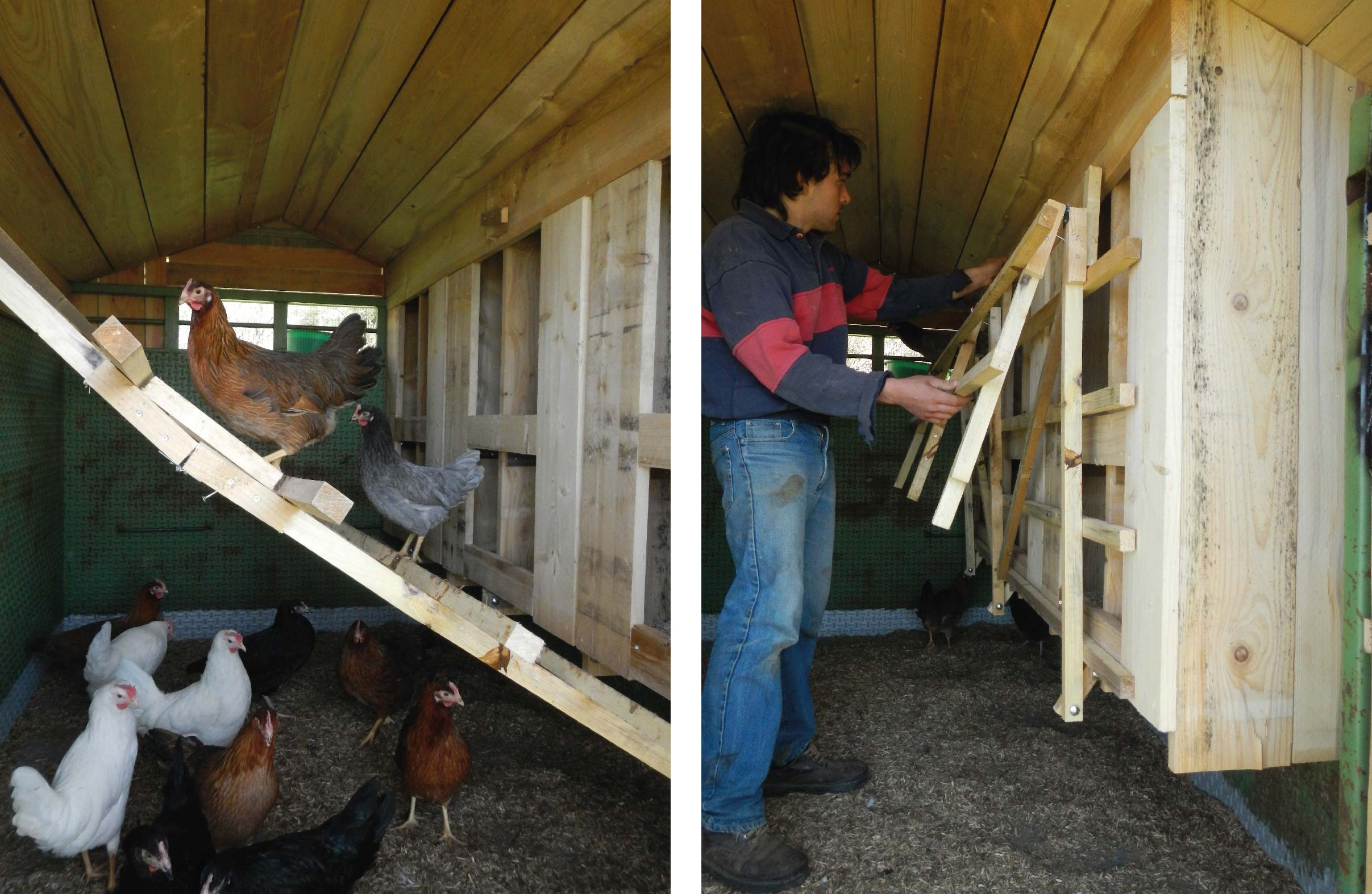

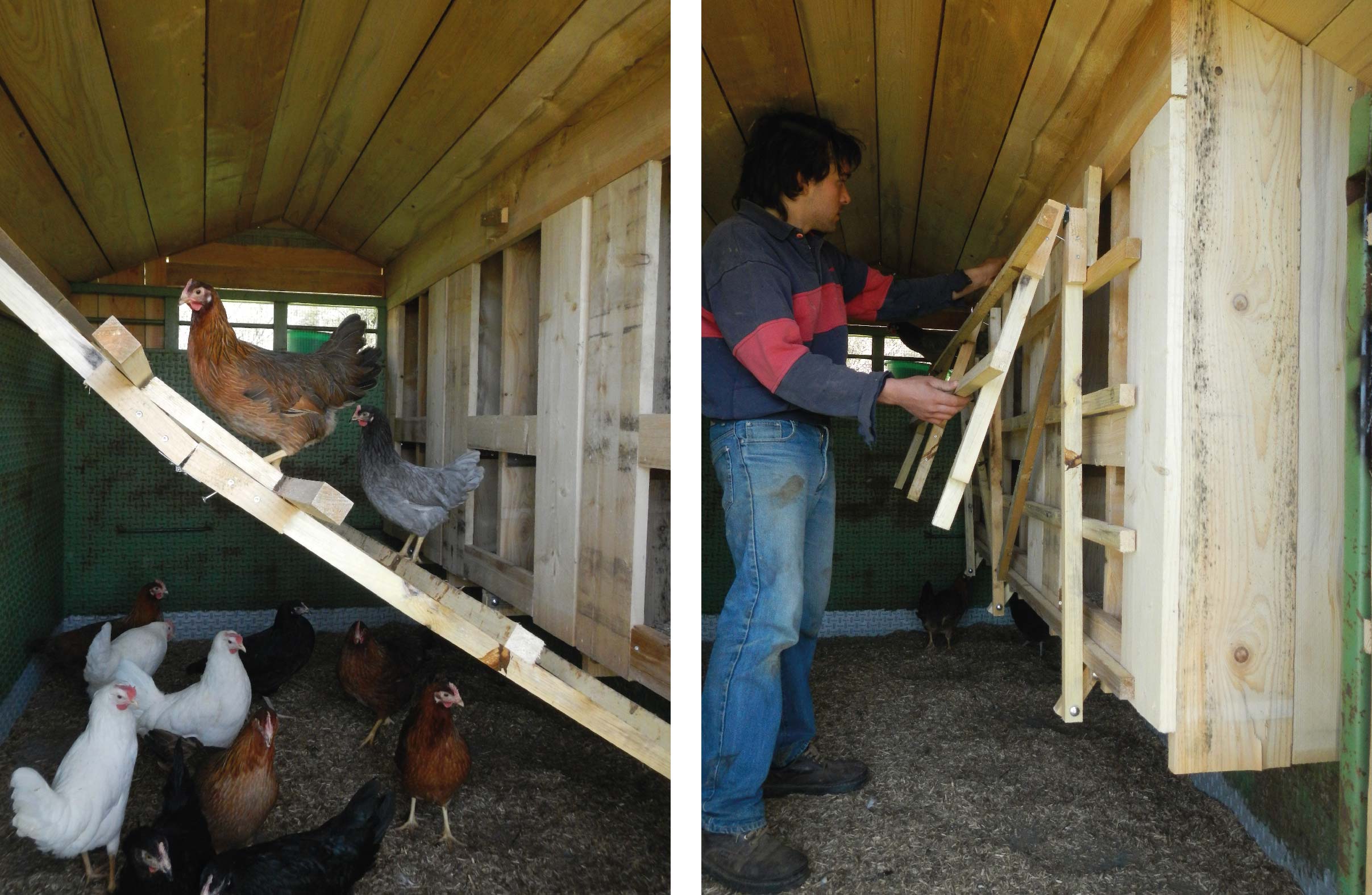

- Perchoir pas mobile mais pliable pour le nettoyage (dans les deux autres poulaillers perchoirs mobiles sortis pour le nettoyage mais pas pratique)
- Pas d'angles à l'intérieur, plus facile pour le nettoyage
Perchoir pliable.jpg (384.92 Kio) Consulté 15477 fois
- Chenaux avec tonneaux de récupération d'eau de pluie pour être autonome en eau (économise le travail de porter 2 arrosoirs/poulailler/jour!) : deux tonneaux à l'avant sur une extension en ferraille, couvercle fendu avec des galets dessus pour filtrer les feuilles, projet de mettre des abreuvoirs automatiques fixés sur le timon. Ce système permettrait d'avoir 45 jours d'autonomie et de limiter le travail à 20 minutes par jour (distribution du granulé et ramassage des œufs).
Système de récupération d'eau de pluie.jpg (936.5 Kio) Consulté 15477 fois
