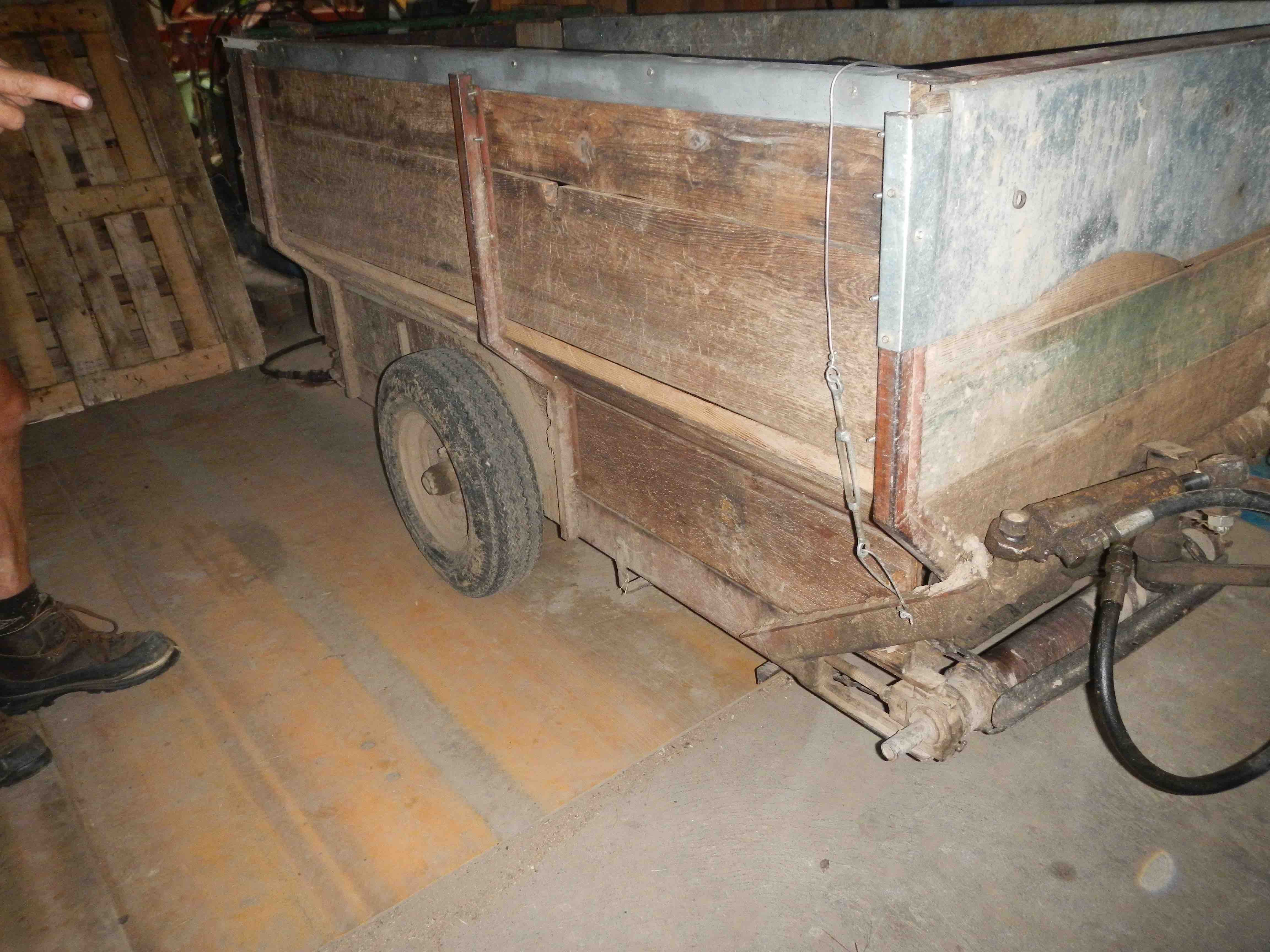

Stéphane utilise du compost, du fumier et restitue les marcs sur ses terres. Il a également besoin de sortir assez souvent des pieds morts, ou des piquets pourris, ainsi que d’apporter des piquets neufs dans ses terres. Pour tous ces usages, il a construit une petite benne qui lui sert d’épandeur. Pour rendre son travail plus agréable, il l’a rendue aussi basse que possible. Mettre et enlever des objets de cette benne est donc plus simple. Et surtout, le poids est plus bas ce qui permet une plus grande sécurité dans le dévers.
vue cote.jpg (571.17 Kio) Consulté 8081 fois

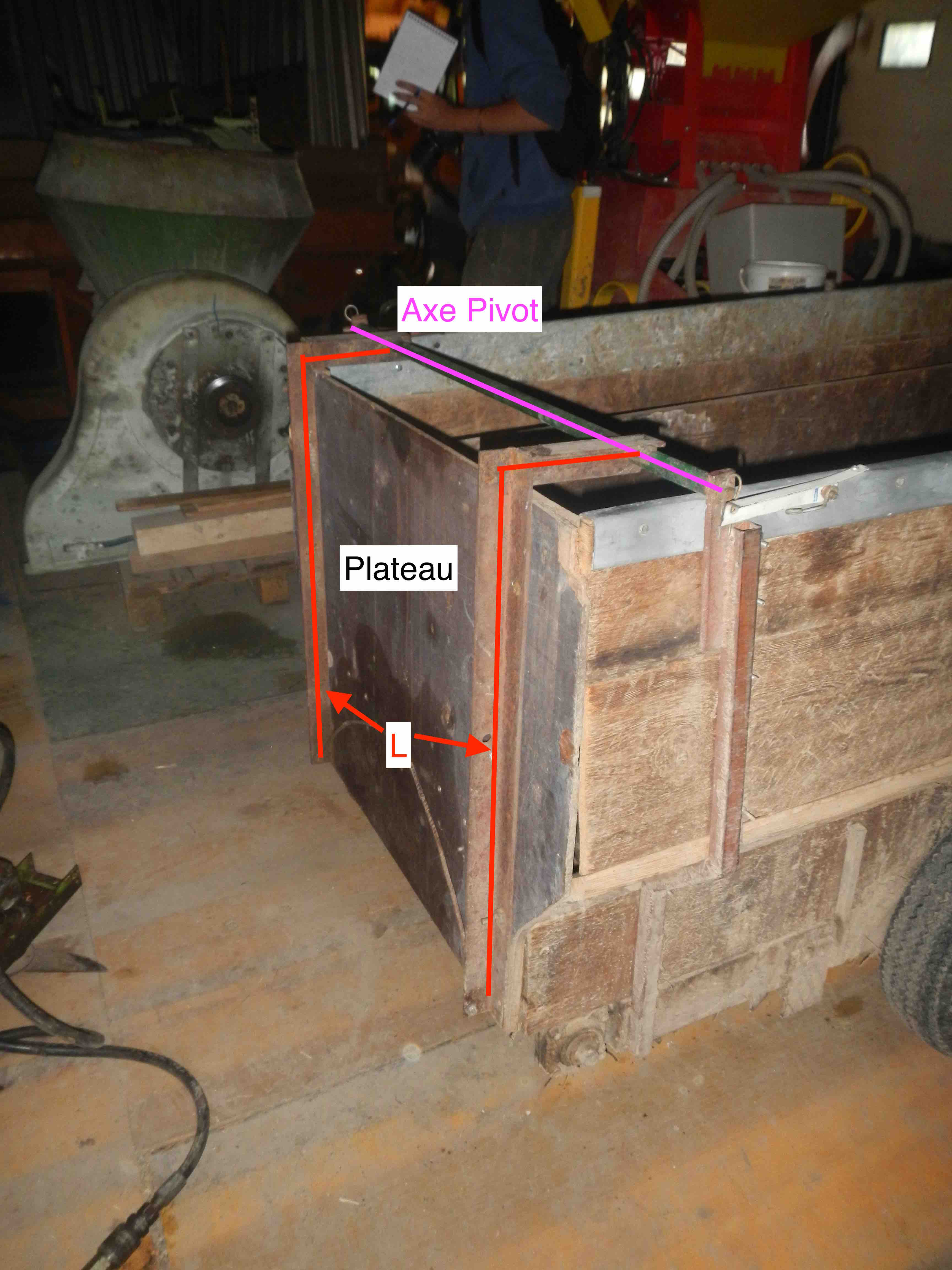

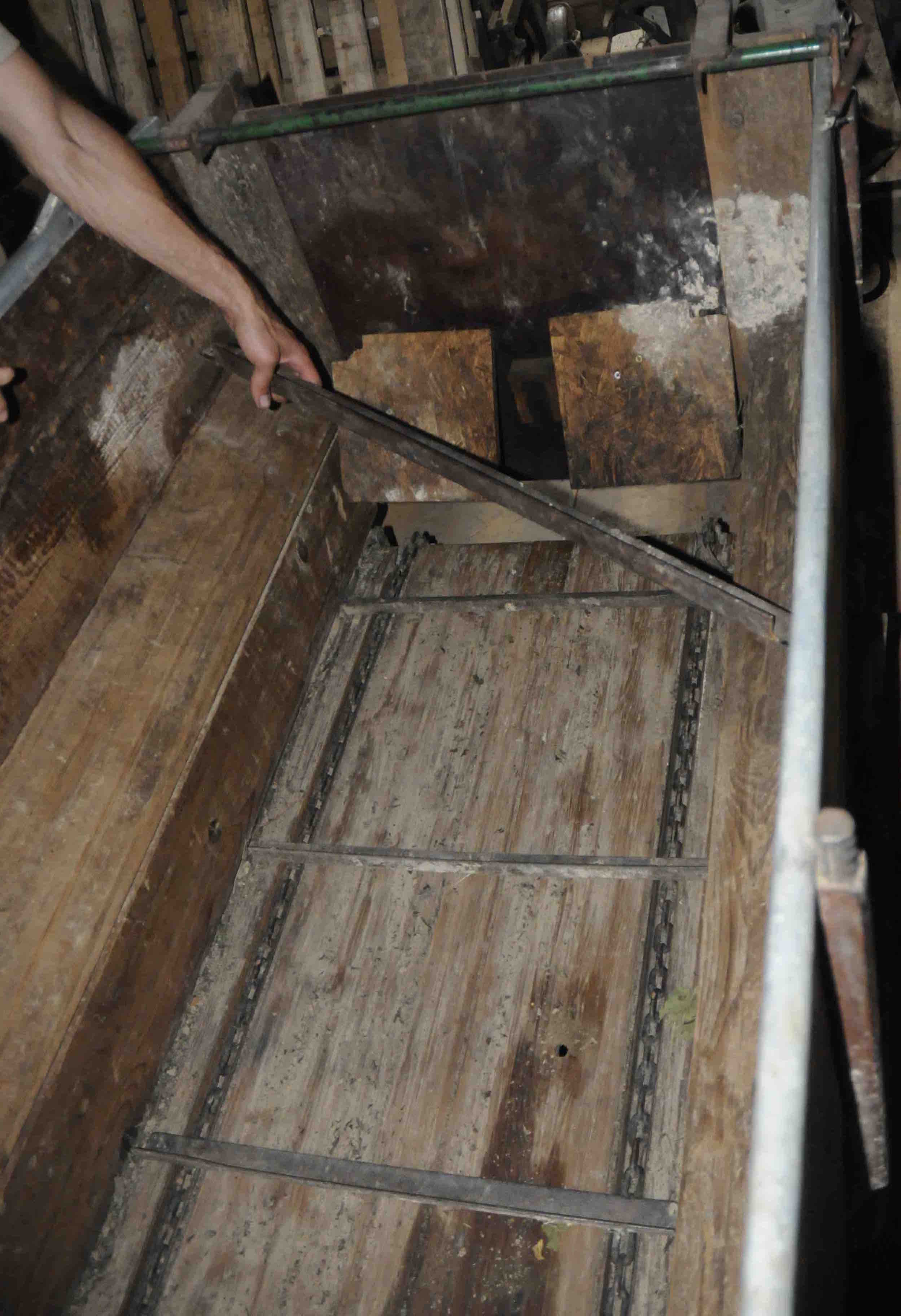

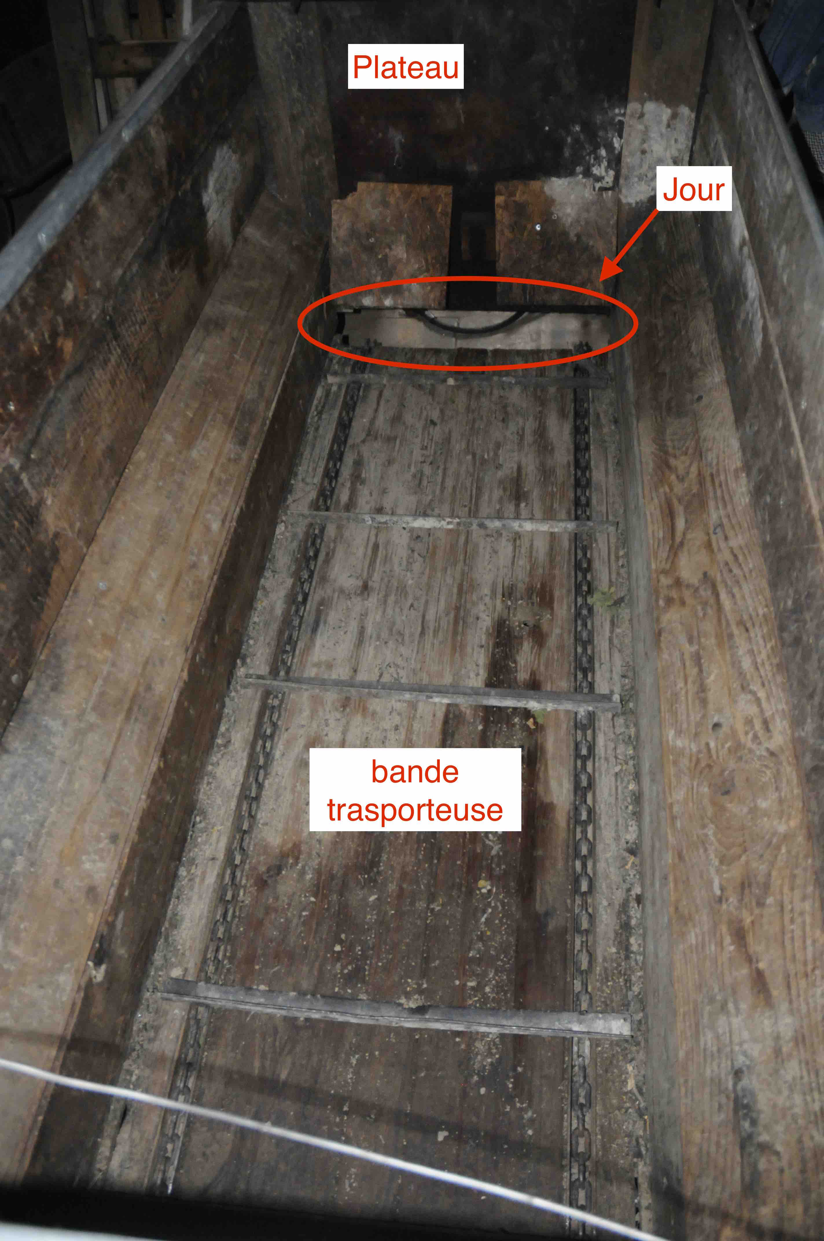

La benne est faite d’un structure très sommaire en métal sur laquelle sont fixées des planches de bois, pour une capacité de 1,5m3. Elle est adaptée pour des vignes de 1m de large. Le fond est une bande transporteuse qui servait auparavant au transport de marc, et qu’il a pu récupérer à la ferraille. La partie arrière, par laquelle tombe le compost, est un plateau monté sur un pivot, qui retient le contenu sans empêcher sa sortie progressive.
vue interieur.jpg (422.58 Kio) Consulté 8081 fois

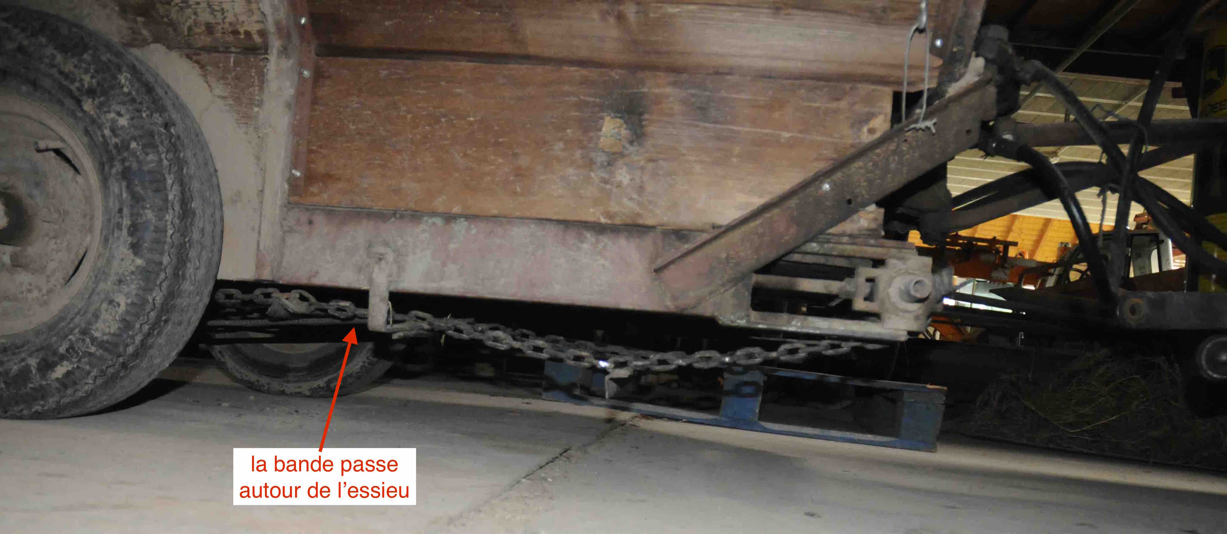

Bande transporteuse et essieu :
L’essieu (récupéré d’une ancienne bétonnière) est monté dans la bande transporteuse, qui tourne autour. Cela permet de gagner une bonne vingtaine de cm. Et diminue largement les risque de se renverser.

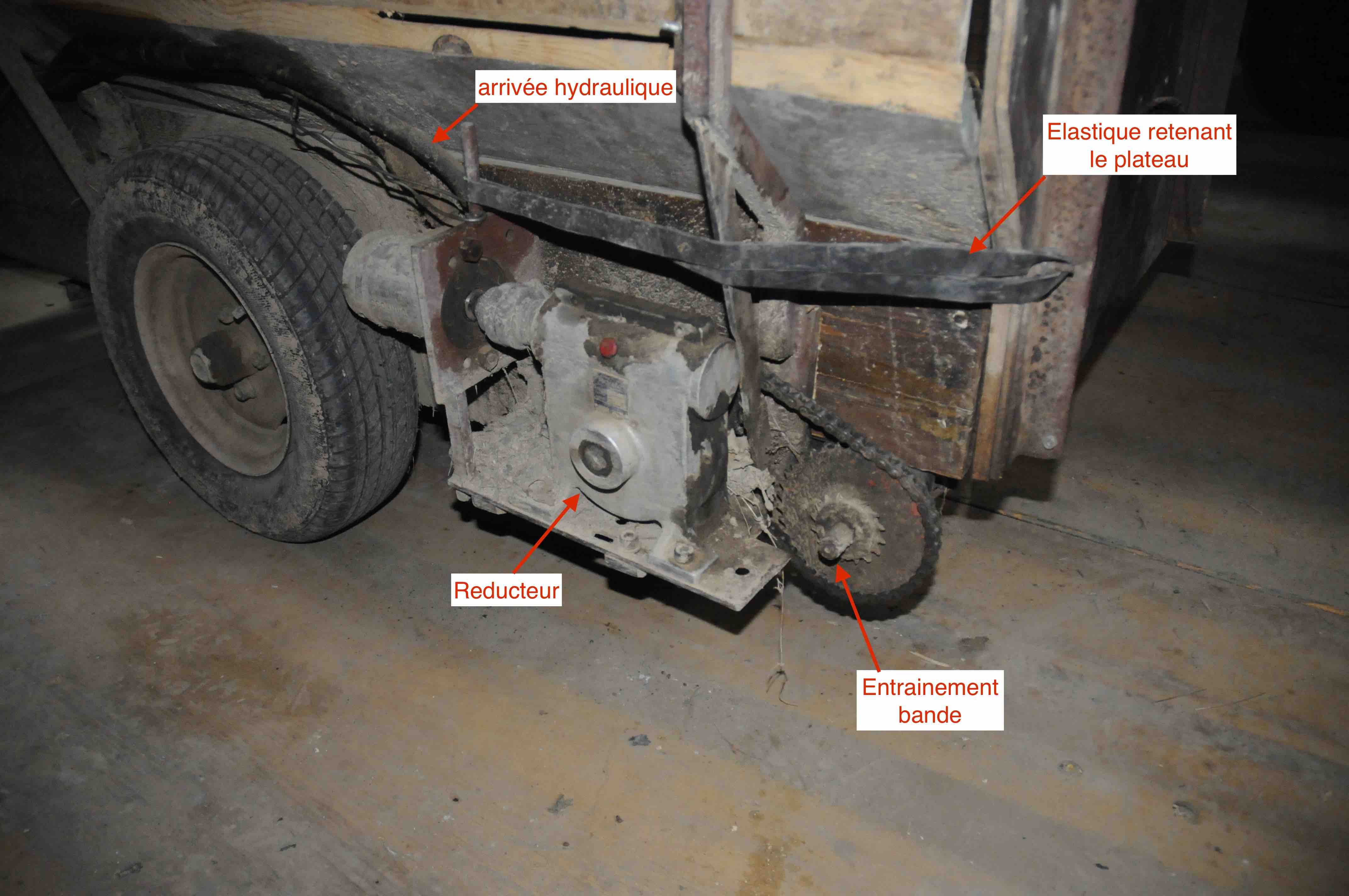

La bande est animée par un moteur hydraulique de rogneuse (marque collard) qui est lent et puissant. Stéphane a ajouté un réducteur afin de permettre un réglage plus fin par rapport à la vitesse d’avancement. Il a pu en trouver un suffisamment petit pour qu’il ne rende pas la benne plus large.

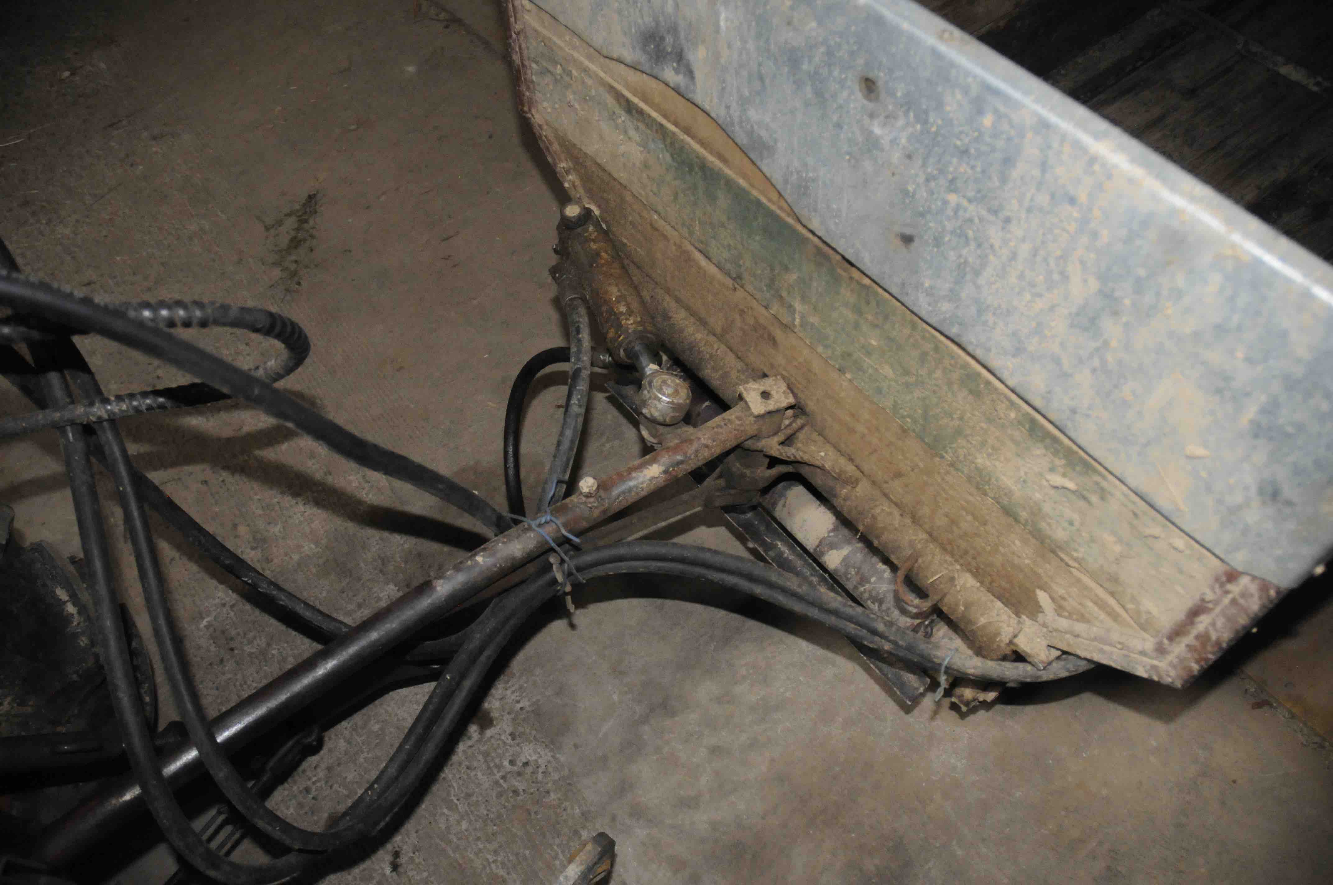

Sortie du contenu
Le plateau est monté sur un pivot avec des L, et retenu en bas par un élastique (chambre à air sur la photo ci dessus).
Pivot plateau.jpg (496.49 Kio) Consulté 8081 fois
Lorsque Stéphane épand du fumier, il installe une barre en travers de la sortie, qui aide à retenir la masse.
barre fumier.jpg (316.41 Kio) Consulté 8081 fois

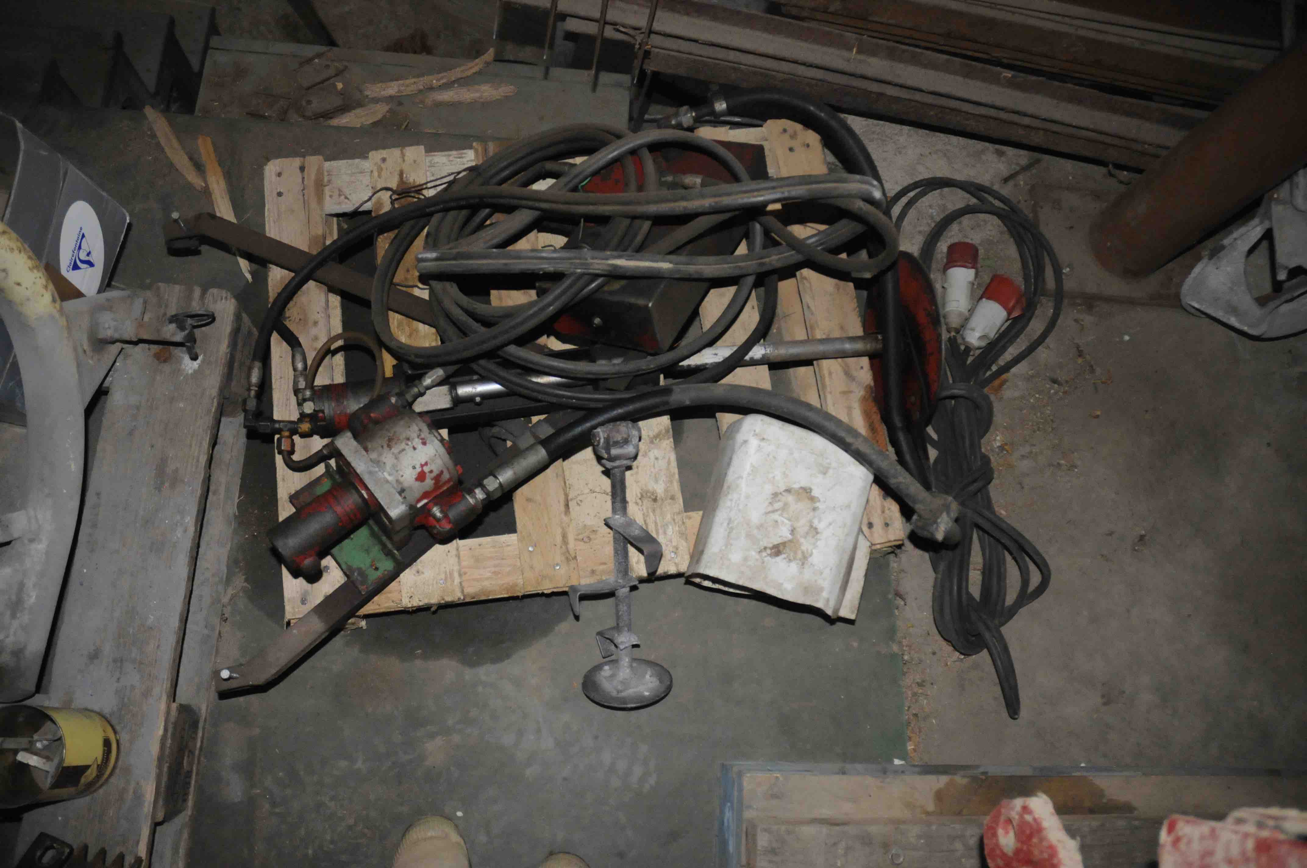

Pour du compost ou du marc, afin d’éviter que le contenu ne tombe pas en mottes, il installe un disque (ancien couteau de rogneuse), avec un moteur hydraulique entrainé par la prise de force. Malheureusement il n’a pas été possible de voir son montage exacte sur la machine

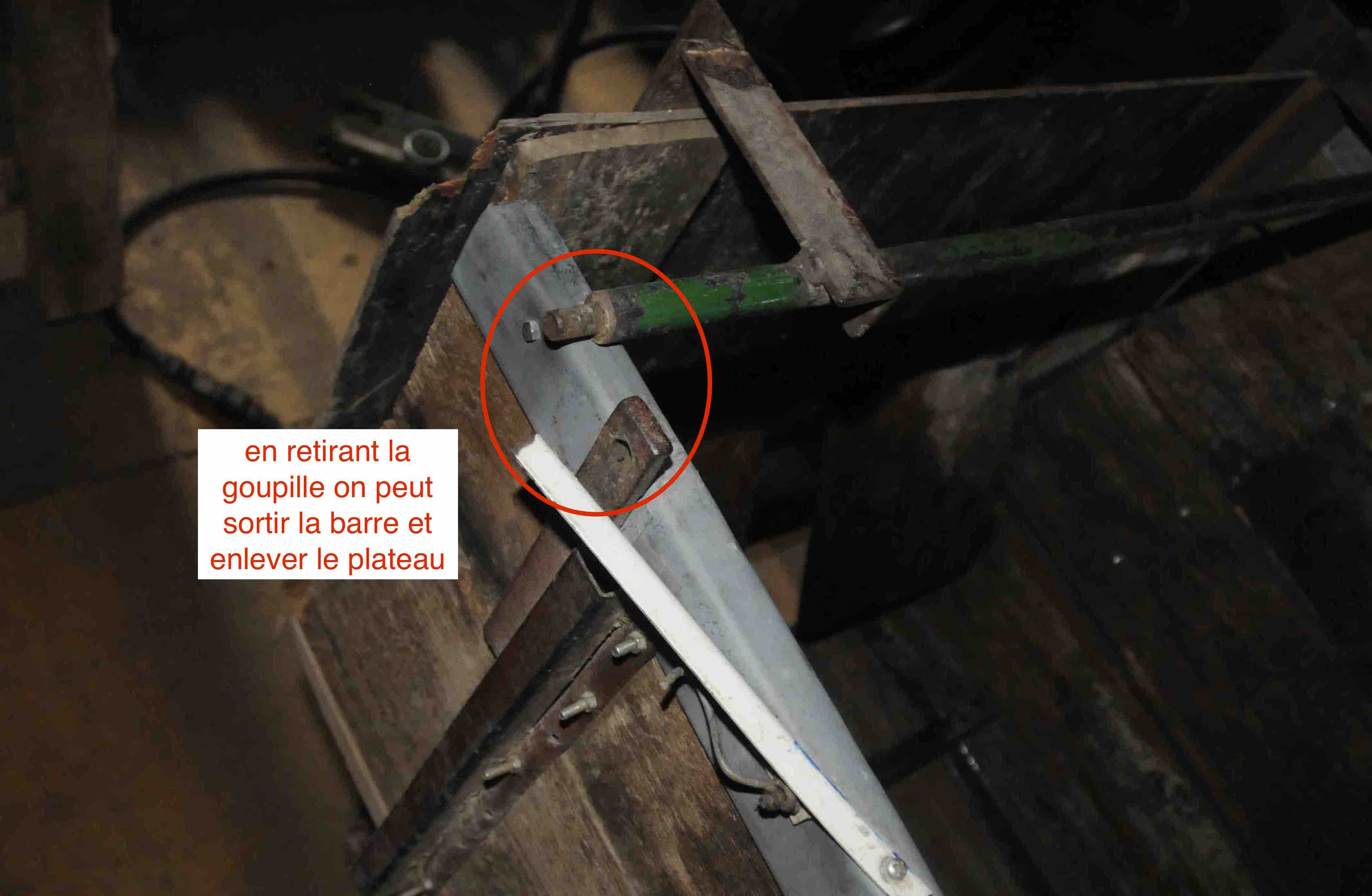

Lorsque l’on se sert de la benne pour transporter des pieds de vigne, une personne seule peut charger et décharger : il suffit d’enlever la goupille qui tient l’axe du pivot, et le plateau peut être enlevé.
enlever plateau.jpg (214.82 Kio) Consulté 8081 fois
