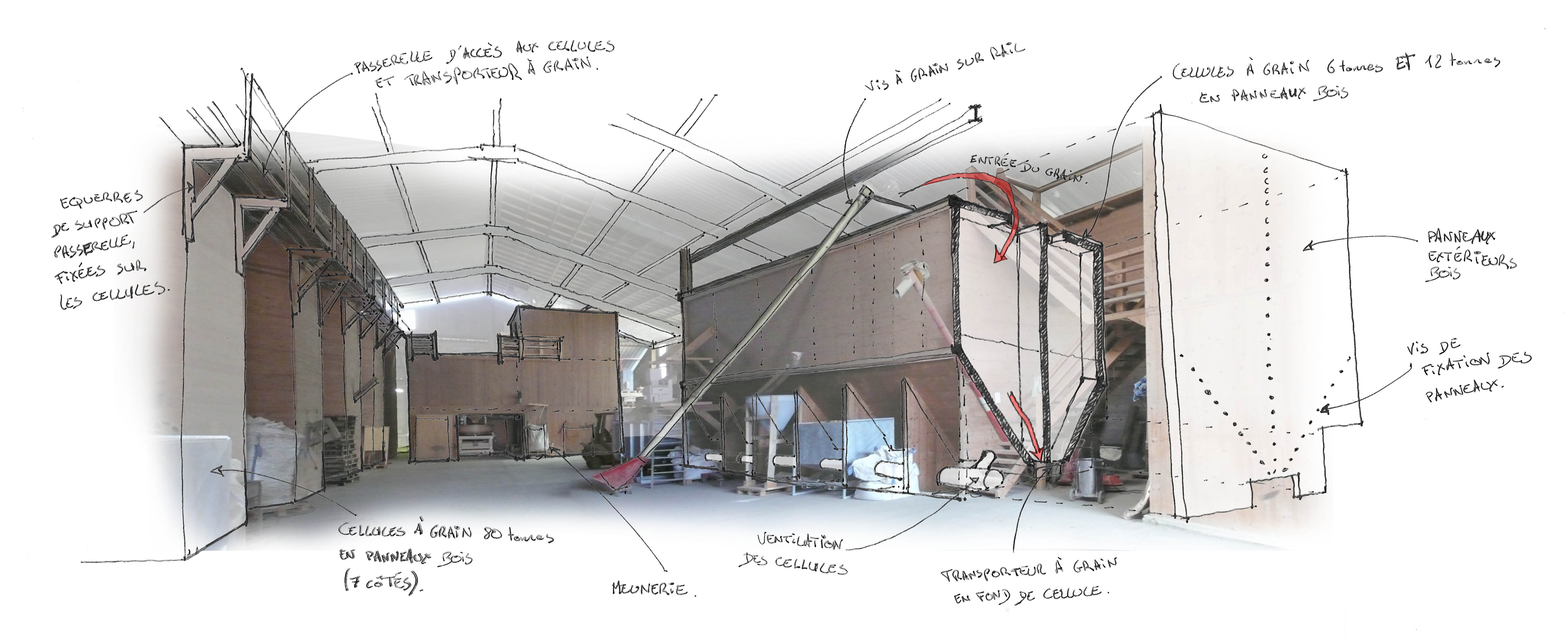

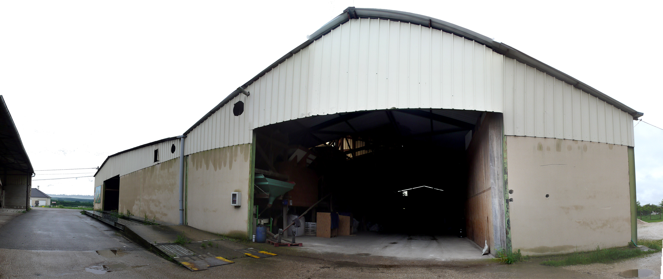

Vue générale, depuis l'entrée du hangar
Vue générale.jpg (741.9 Kio) Consulté 6861 fois

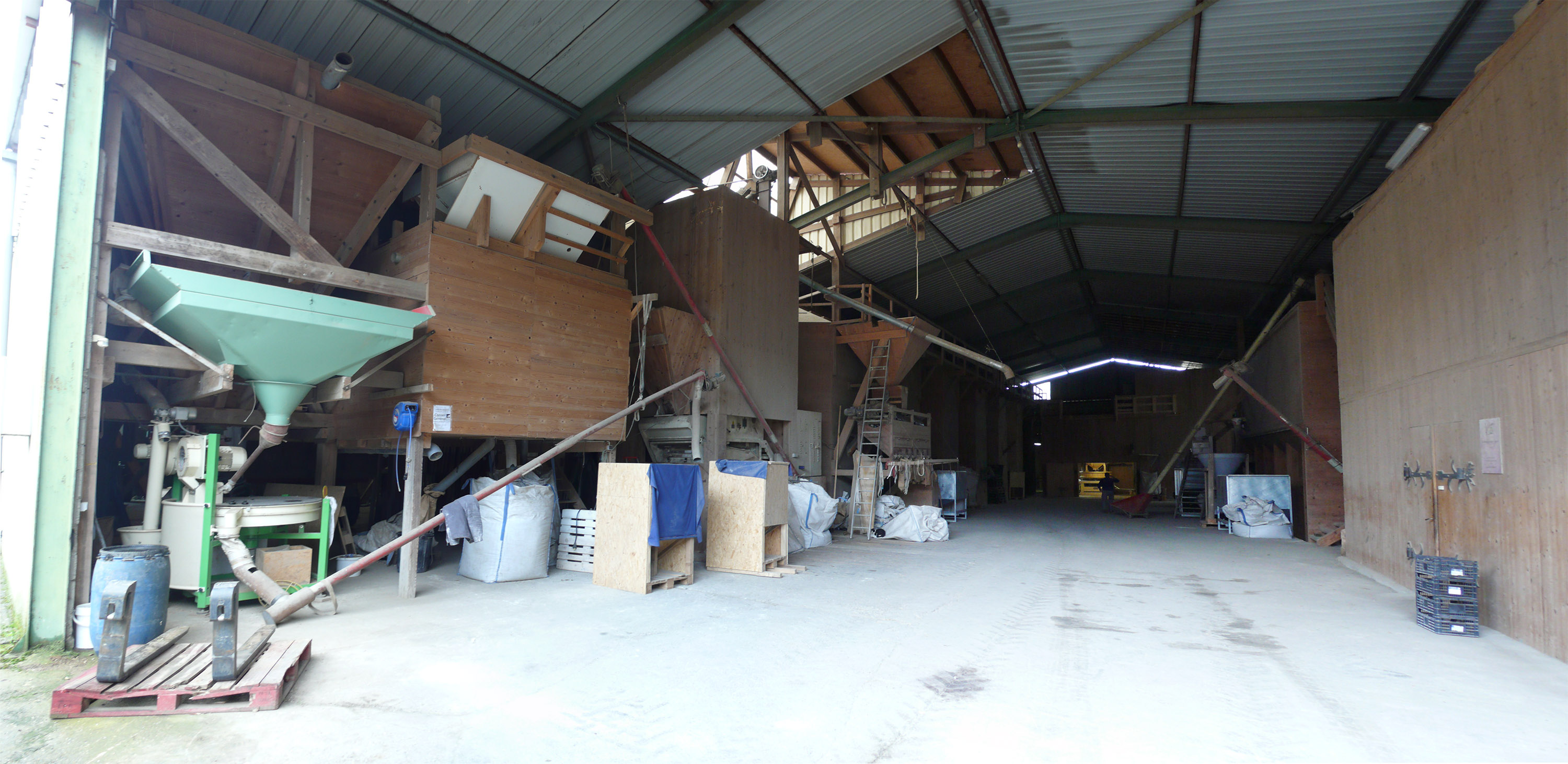

Vue de l'extérieur du hangar, depuis la cour. Le second hangar mitoyen est dédié aux machines et outils agricoles (et celui de l'autre côté de la cour est un stockage à plat pour le grain)
vue extérieur hangar.jpg (842.13 Kio) Consulté 6861 fois

- Principe de « la boîte dans a boîte » : le grand hangar à charpente métallique offre une surface tellement importante (20 mètres de portée) que toute l’installation peut s’agencer librement dessous. La construction en est aussi extrêment simplifiée. A l’exception du toit qui a subi une réhausse au niveau du tri, pour installer l’élévateur à godets dans toute sa hauteur, le hangar n’a pas été modifié.
- Tous les éléments de cette installation sont réalisés en panneaux de bois contrecollé : simples à assembler, bonne tenue structurelle dans le temps, autoportants (pas besoin de s’accrocher à la structure existante, ni de bâtir une nouvelle structure en dessous).
- Partie tri / stockage sur la première moitié du hangar, avec la fosse à grain, et cellules sur les côtés du bâtiment + partie meunerie au fond du hangar, dans un petit bâtiment séparé.
- Elévateur à godets + transporteur à chaîne (partiellement autoconstruit) pour passer le grain du tri aux cellules de stockage + passerelles et escaliers d’accès accrochés directement sur les cellules
- Important de laisser un passage de 10m au centre du hangar, pour manœuvrer avec les engins et machines.

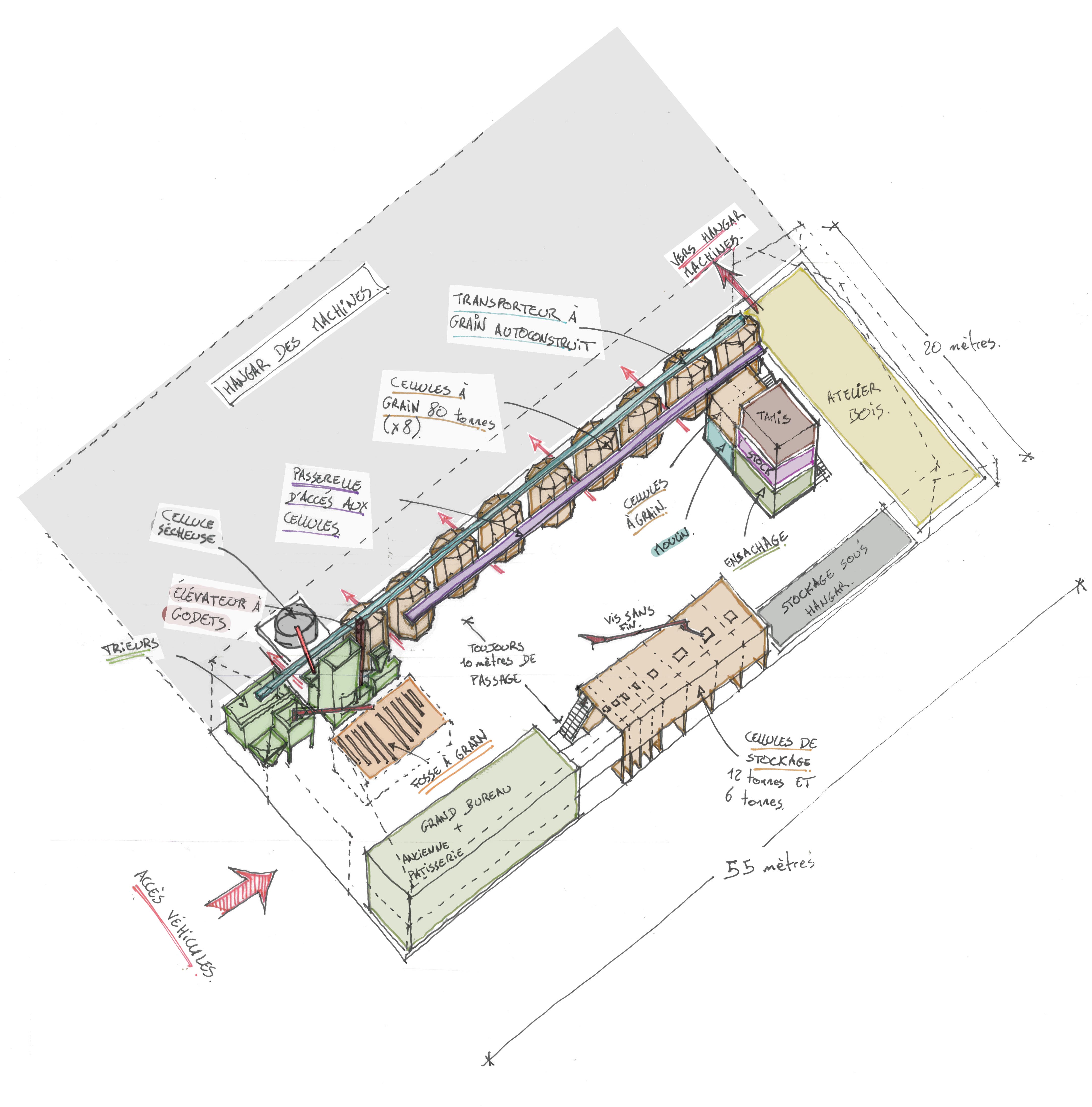

Organisation des espaces et étapes de travail sous le hangar
Axo organisation_bis.jpg (952 Kio) Consulté 6861 fois

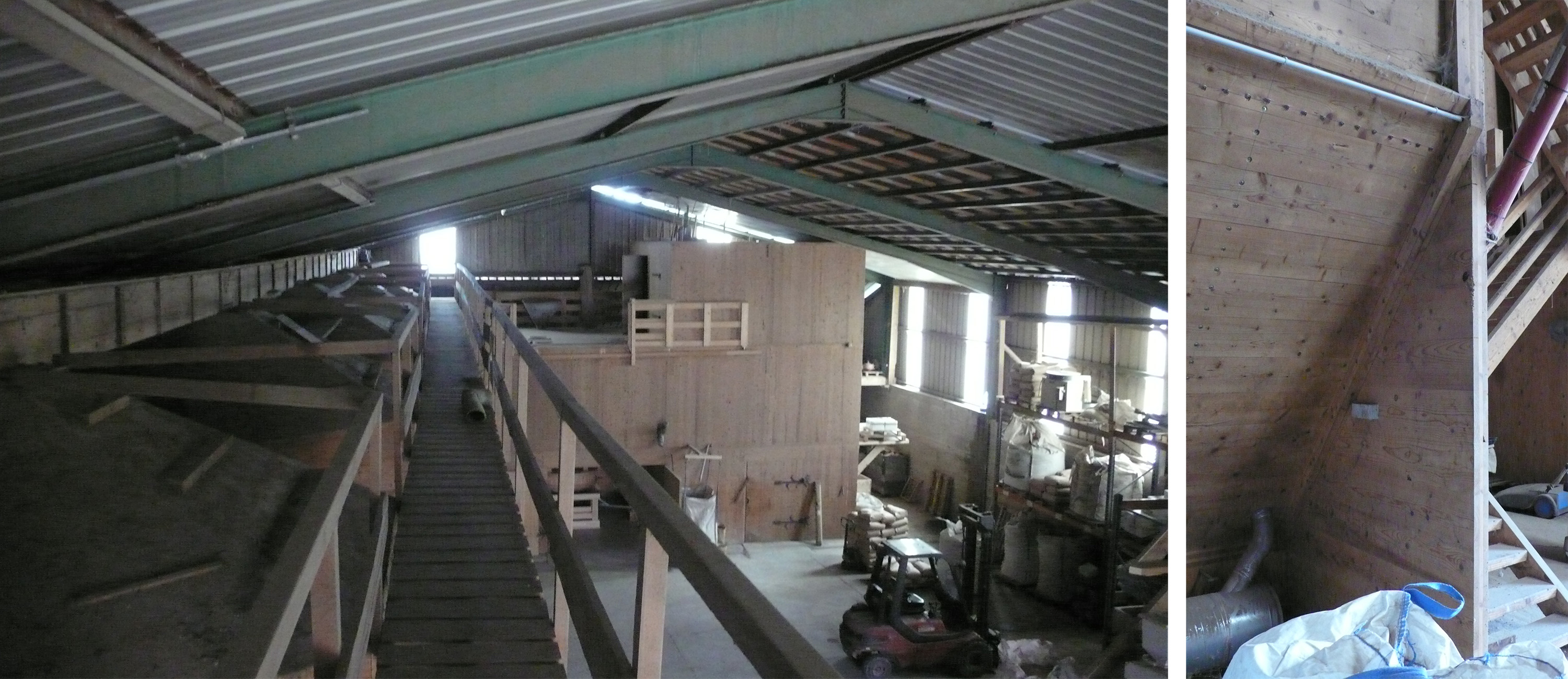

Vue de l'intérieur du hangar + système constructif du grand bloc de cellules
Vue hangar_bis.jpg (919.57 Kio) Consulté 6861 fois

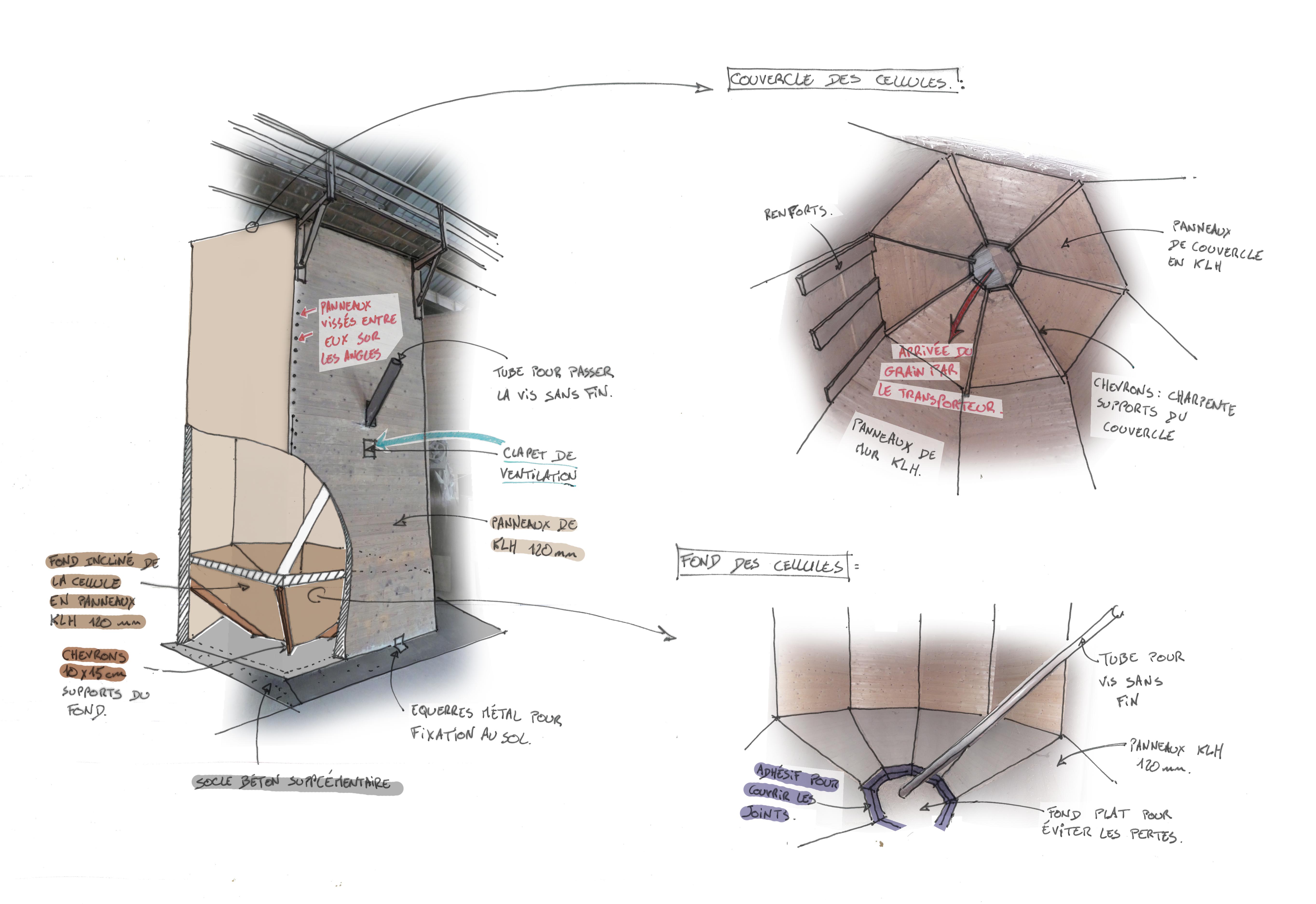

- Cellules de 80 tonnes, à 7 côtés :
panneaux extérieurs 120mm + « couvercle » en panneaux 94mm sur une petite charpente en chevrons 10x15cm (ouverture de 30cm pour entrer le grain) + fond incliné en panneaux 120mm, eux aussi sur chevrons pour avoir la forme de pente.
- Grand bloc de cellules 12 et 60 tonnes : panneaux 94mm pour les murs extérieurs et fond incliné des cellules + refends latéraux + refend intérieur dans la longueur + panneaux 60mm pour le couvercle
- Meunerie + bloc « bureau-patisserie-pressoir-vente » : murs et planchers en panneaux 94 cm + poutres lamellé-collé pour reprendre les grandes portées + panneaux 60mm en « toiture »
Pour la jonction avec le sol, les panneaux sont tous fixés régulièrement sur un socle en béton-armé (pour obtenir un niveau plat) par de grosses équerres métalliques.
Système constructif d'une cellule à 7 côtés
construction cellule_bis.jpg (892.59 Kio) Consulté 6861 fois

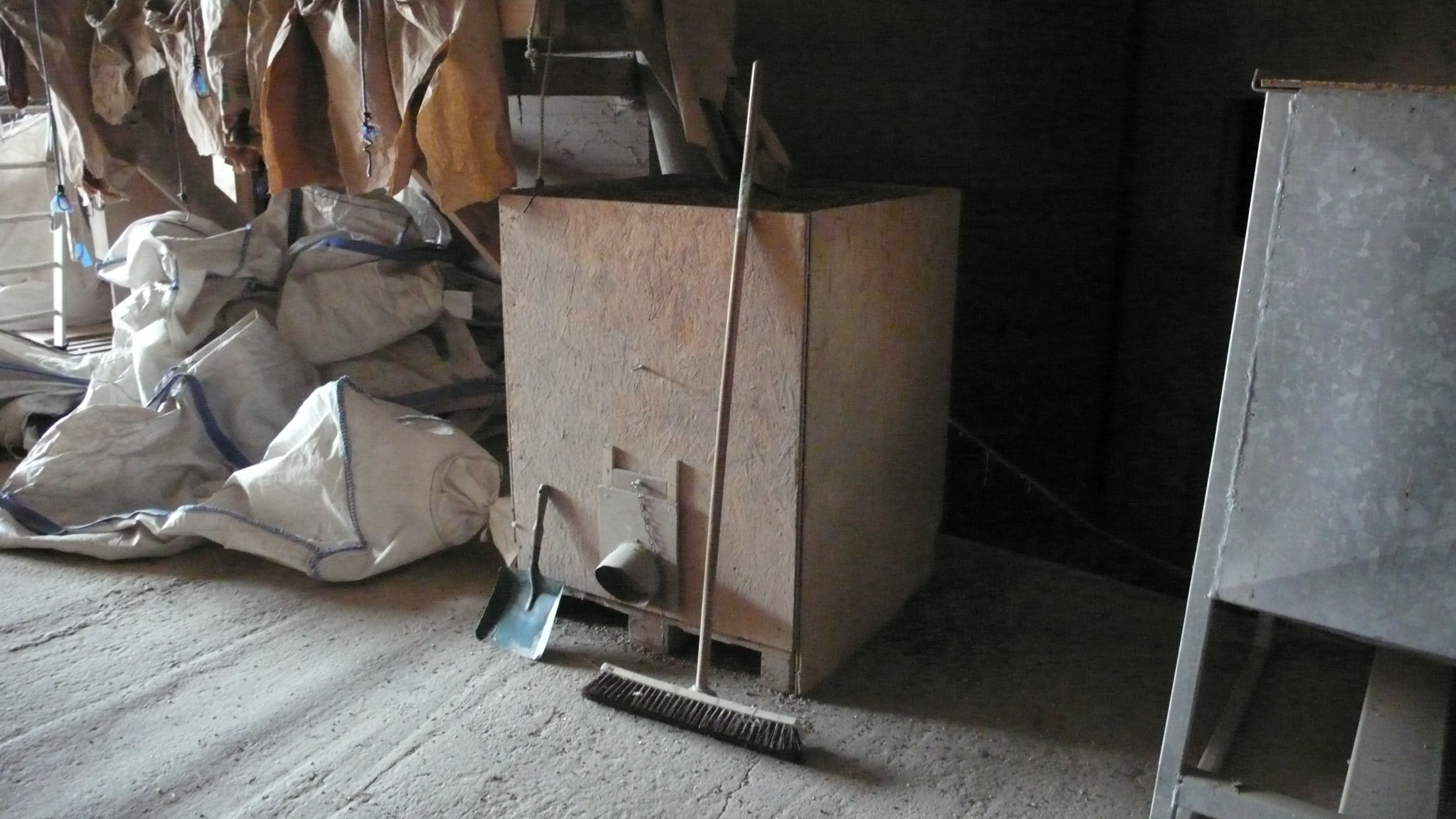

- Petits stockages mobiles en OSB (environ une dizaine) :
ces petits stockages ont été réalisés pour manipuler et stocker les semences plus librement, et aussi remplacer les big bags (qui restent fragiles). Ils sont simplement réalisés en chevrons de bois+panneaux OSB, et peuvent être manipulés avec un petit chariot-élévateur.
petit stockage OSB.jpg (847.51 Kio) Consulté 6861 fois

Vue depuis le haut de la passerelle des cellules de stockage (transporteur à grain sur la gauche dans le caisson) + Exemple de fixations des panneaux entre eux (on distingue les vis et tire-fonds)
Passerelle + fixations.jpg (953.88 Kio) Consulté 6861 fois

- Fosse à grain + espace de tri (environ 70m² au sol)
- 8 cellules de 80 tonnes, reliées au tri par le transporteur à grain + élévateur
- Bloc de 12 cellules, indépendant du tri (environ 70m² au sol) : 4 cellules de 12 tonnes + 4 cellules de 6 tonnes
- « Bloc d’entrée » (environ 170m², 2 niveaux de 87m²) : bureau, pressoir + transformation huile, local de vente, ancienne pâtisserie et chocolaterie (en attente).
- Meunerie (environ 70m² au sol) : 4 petites cellules (stockage tampon) + local moulin + bluterie (notée « tamis » sur les dessins) + stockage tampon dans un entonnoir sur la hauteur + local ensachage

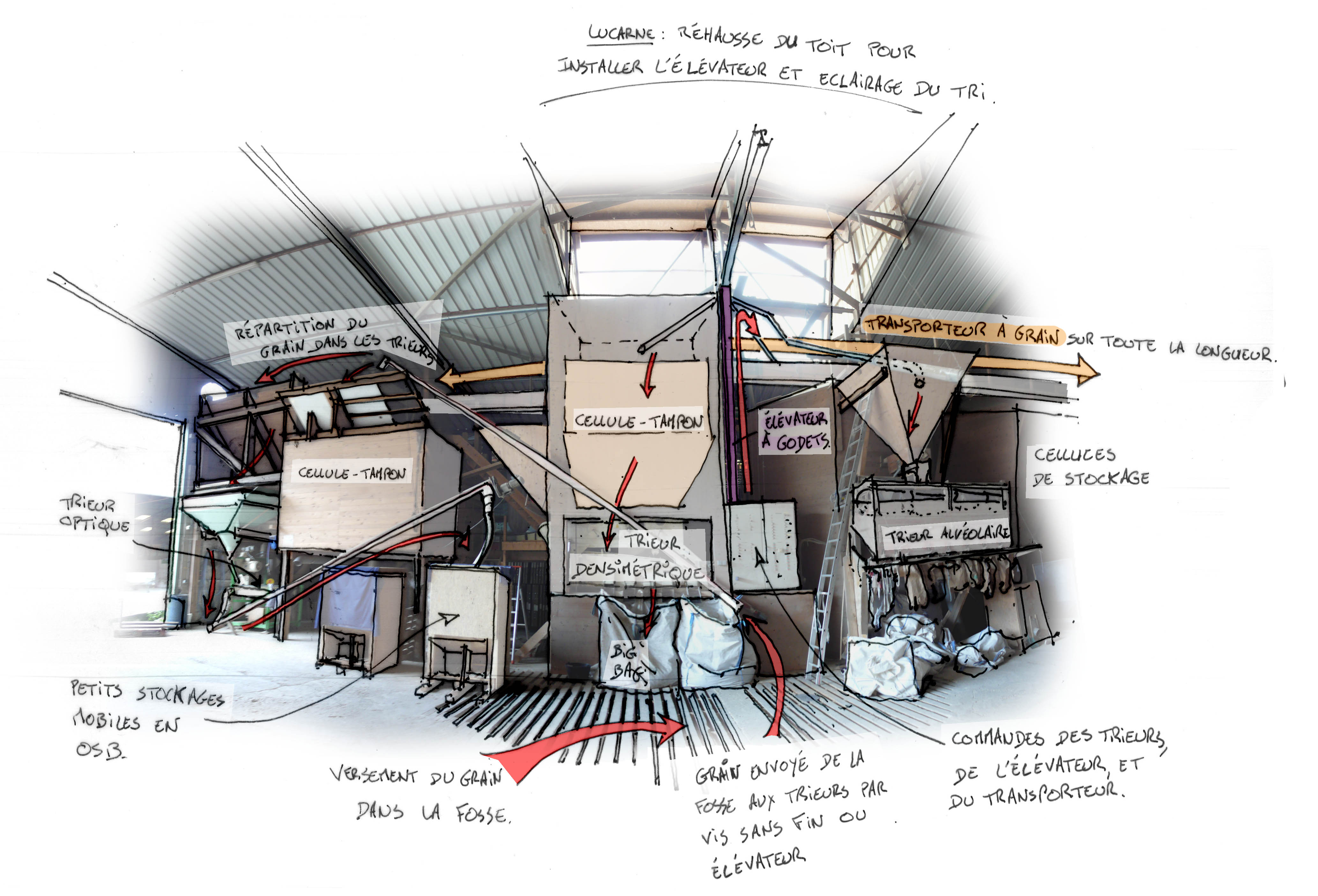

Fonctionnement / ergonomie du tri-stockage :
- Le grain récolté est benné directement dans la fosse à grain, et renvoyé vers les trieurs via l’élévateur à godets et le transporteur à chaîne, ou bien avec des vis-sans-fin mobiles.
- Des cellules-tampons en tripli, supendues au dessus des trieurs (au total, 5 trieurs différents : tamis, alvéolaire, optique, densimétrique, épierreur) permettent de s’adapter au débit inconstant des différents trieurs, en fonction des qualités variables des récoltes.
- Le transporteur à chaîne envoie directement le grain aux cellules de 80 tonnes (pilotage sur le panneau de commande dans l’espace de tri).
- Les big bags et petits stockages mobiles permettent d’approvisionner le grand bloc de cellules et la meunerie en grain (soit par une vis-sans-fin sur rail, soit soulevés à l’élévateur).
Organisation de l'espace de tri : fosse à grain > élévateur > trieurs > stockage
Espace Tri_bis.jpg (903.26 Kio) Consulté 6861 fois

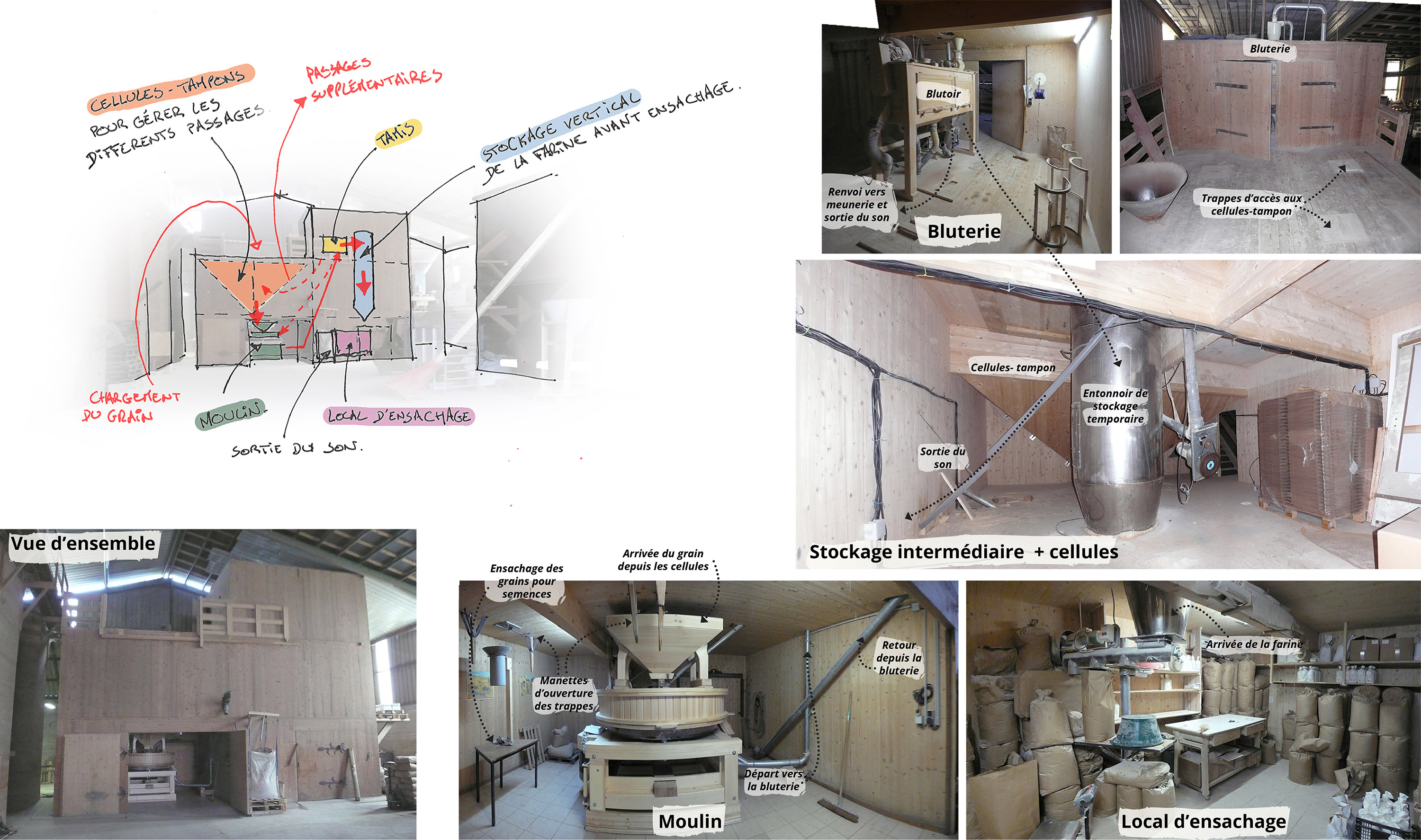

Fonctionnement / ergonomie de la meunerie :
Le grain est chargé par chariot-élévateur ou télescopique dans les cellules tampon au dessus du moulin (trappes sur la plateforme en haut), pour l’approvisionner directement par gravité lorsque nécessaire. La farine est ensuite aspirée jusqu’à la bluterie au dernier étage et, une fois tamisée et triée, est stocké temporairement dans un entonnoir en métal sur toute la hauteur de l’étage intermédiaire. Un jeu de trappes et de tuyaux aspirants permet de renvoyer le grain d’une étape à l’autre, voir dans les cellules-tampons, pour réaliser plusieurs passages si nécessaire. L’entonnoir donne directement sur le local d’ensachage, au RDC. Le son est aussi évacué directement depuis la bluterie jusqu’à un big-bag au RDC.
Cette organisation verticale de la meunerie implique quelques aller-retours en hauteur en cas de soucis, malgré les nombreuses commandes directes de trappes dans chaque pièce… mais elle présente l’avantage d’être très compacte et efficace !
Organisation de la meunerie
