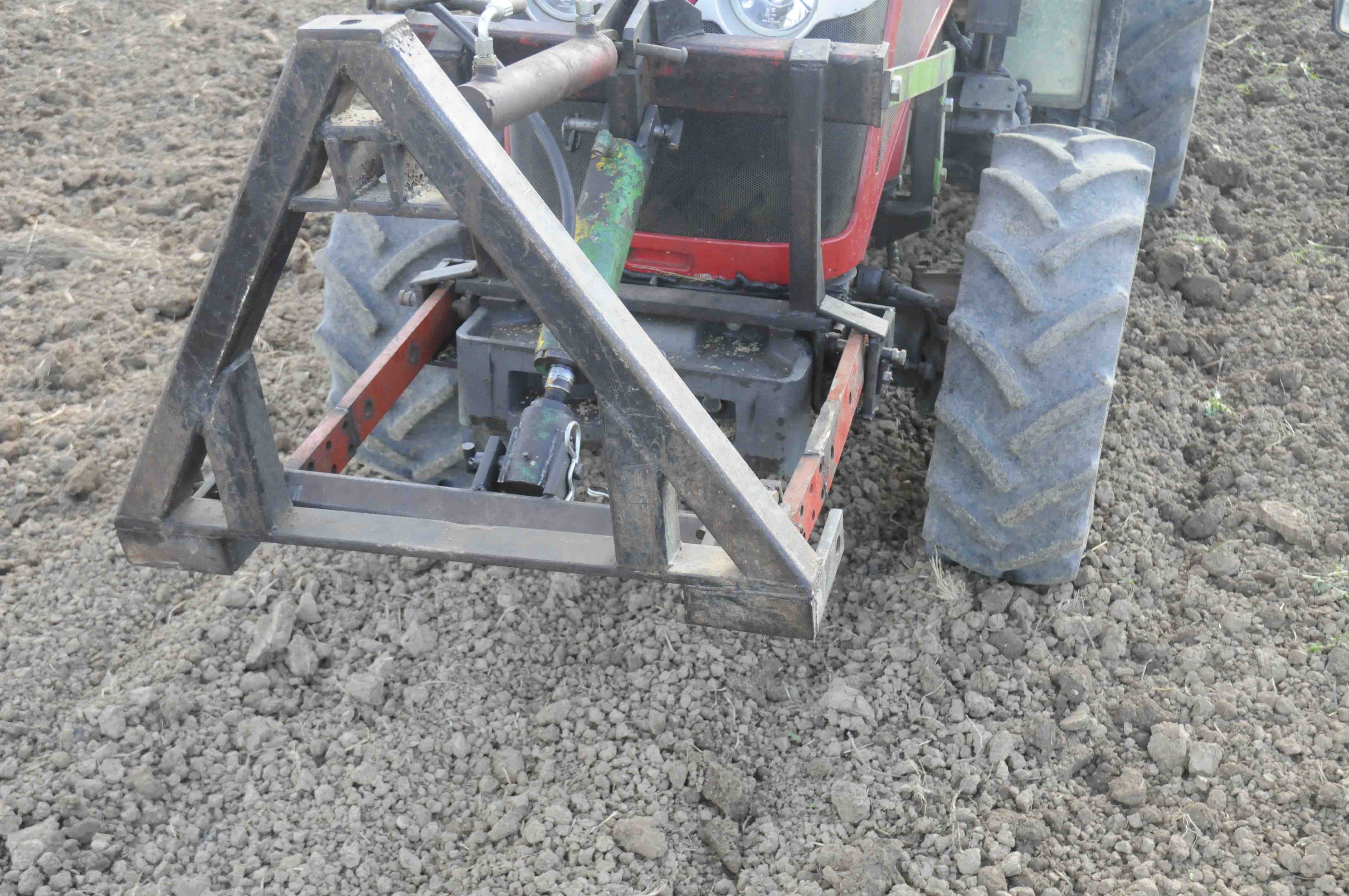

Il aurait été possible d’acheter un relevage tout fait, mais les relevages du commerce s'adaptent à la place du porte masse. Et sur le domaine, le porte masse est essentiel, notamment dans l’activité viticole.
Pour éviter d’avoir à démonter et remonter un porte masse de plus de 40kg, Olivier a construit lui même le relevage avant, en se fixant directement sur le porte masse existant.
position haute.jpg (534.43 Kio) Consulté 7162 fois

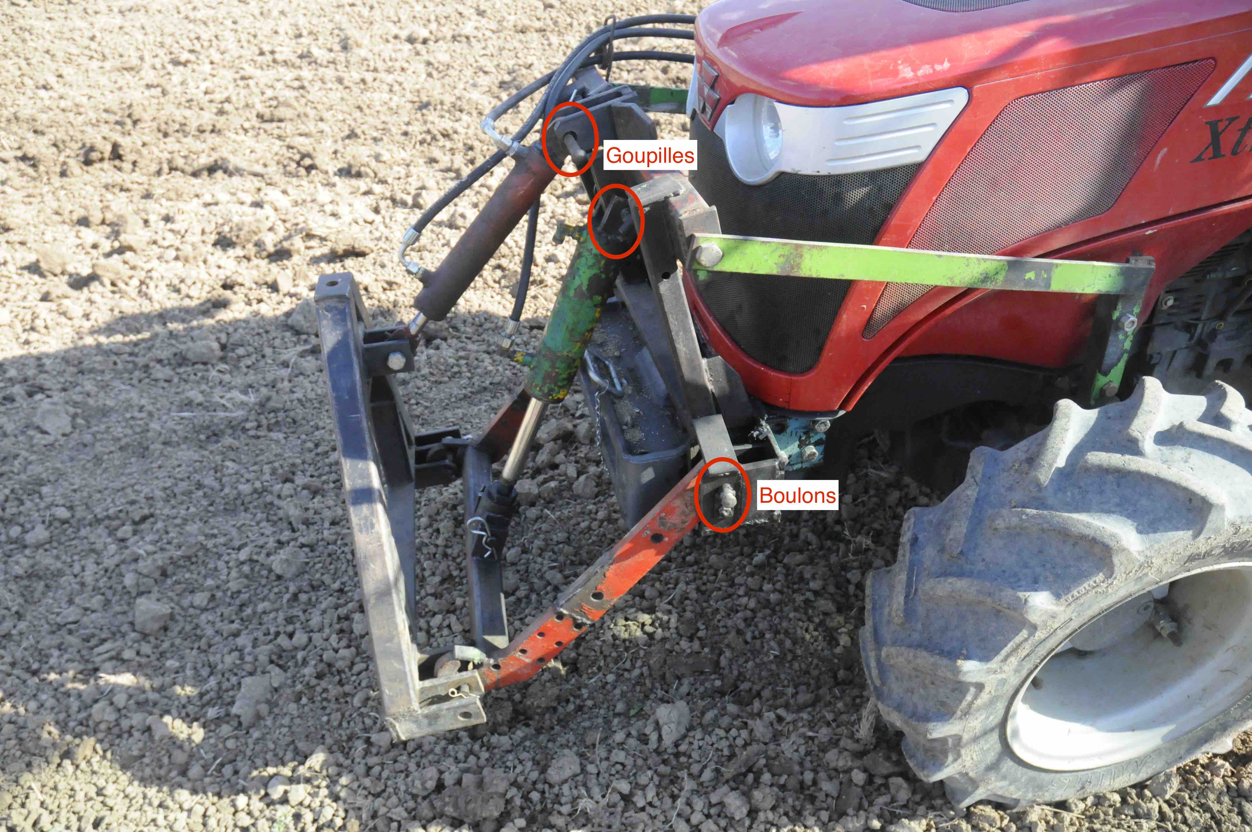

Le porte masse reste donc toujours sur le tracteur, ainsi que le support du relevage. Le triangle et les bras de levage sont montés et démontés en 3 minutes : il y a deux goupilles et deux boulons de 17 à défaire. Le choix des boulons en bas plutôt que des goupilles est pour éviter qu'il n'y ai du jeu. La partie la plus lourde est l'ensemble des deux bras du bas qui sont solidaire, et qui font moins de 15kg. L'opération est donc rapide et facile.
position basse.jpg (601.08 Kio) Consulté 7134 fois
Tout est autoconstruit, et cela a coûté le prix de la ferraille qui a été achetée, et les des deux vérins, un pour baisser / lever, et l’autre pour le troisième point.
En général le relevage n'est pas monté. Cela permet de conserver un tracteur court pour circuler dans les vignes, et de poser des masses si nécessaire. Il n'y a jamais à la fois le relevage et des masses (ce n'aurait de tout façon aucun intérêt !)
