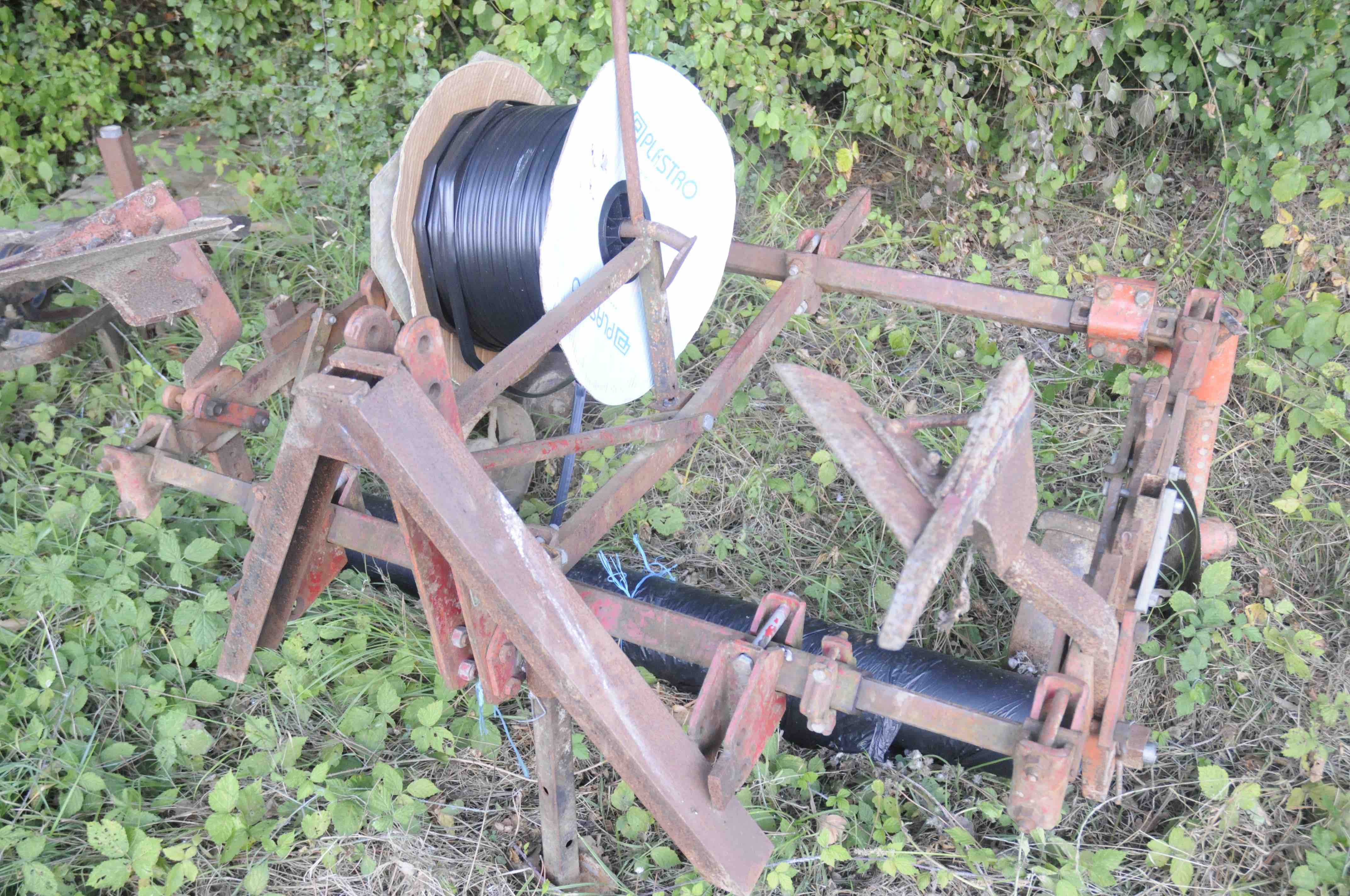

Le paillage se fait à petite vitesse, avec une personne installée sur la machine pour percer au doigt au niveau de chaque plant !

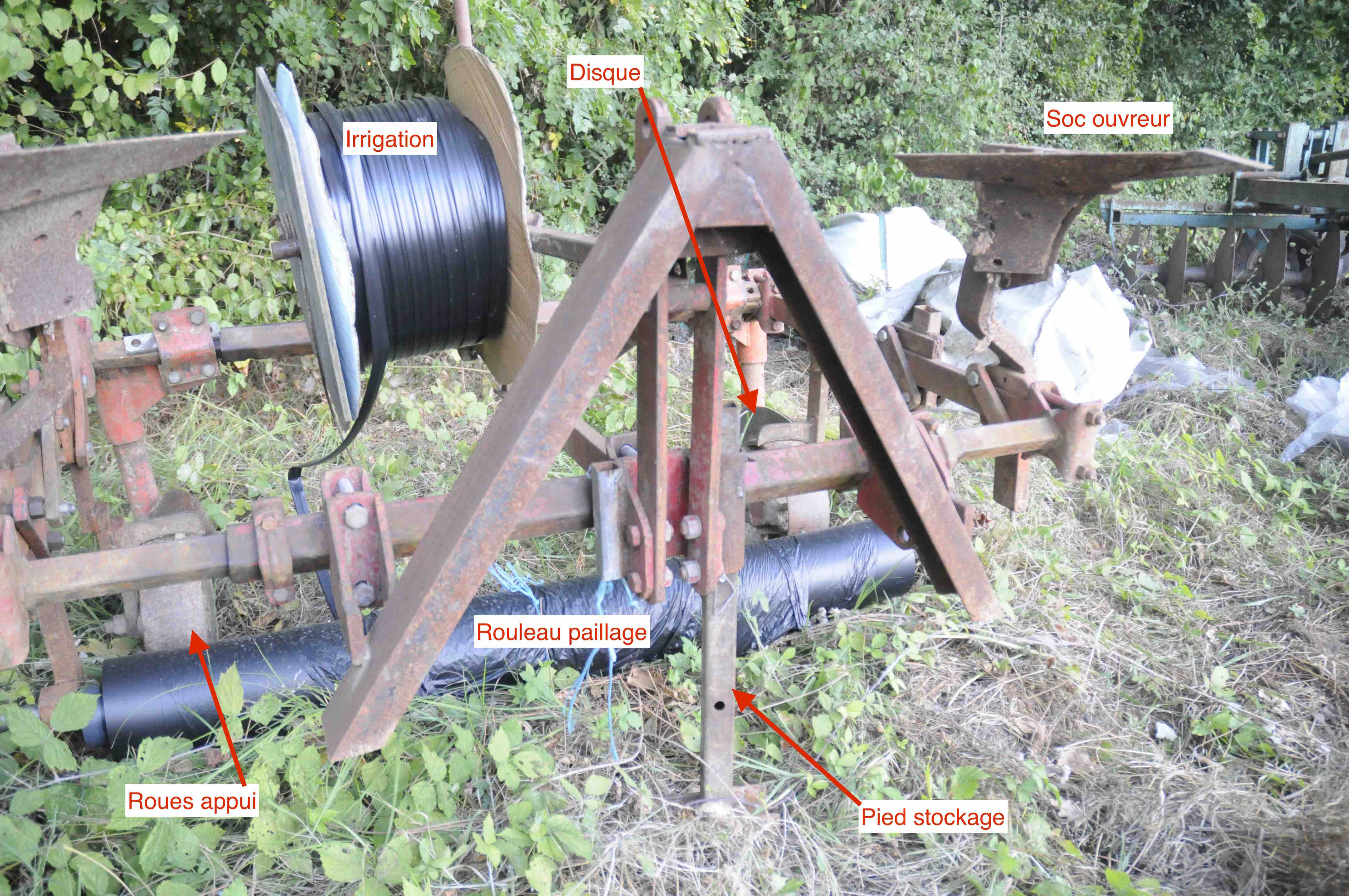

Le châssis est celui d’une charrue vigneronne à la base. Le fonctionnement est classique et simple : un soc ouvre devant le rouleau, les roues (à la base les roues de jauge de charrue) appuient le plastique, et un disque enfoui la bâche.

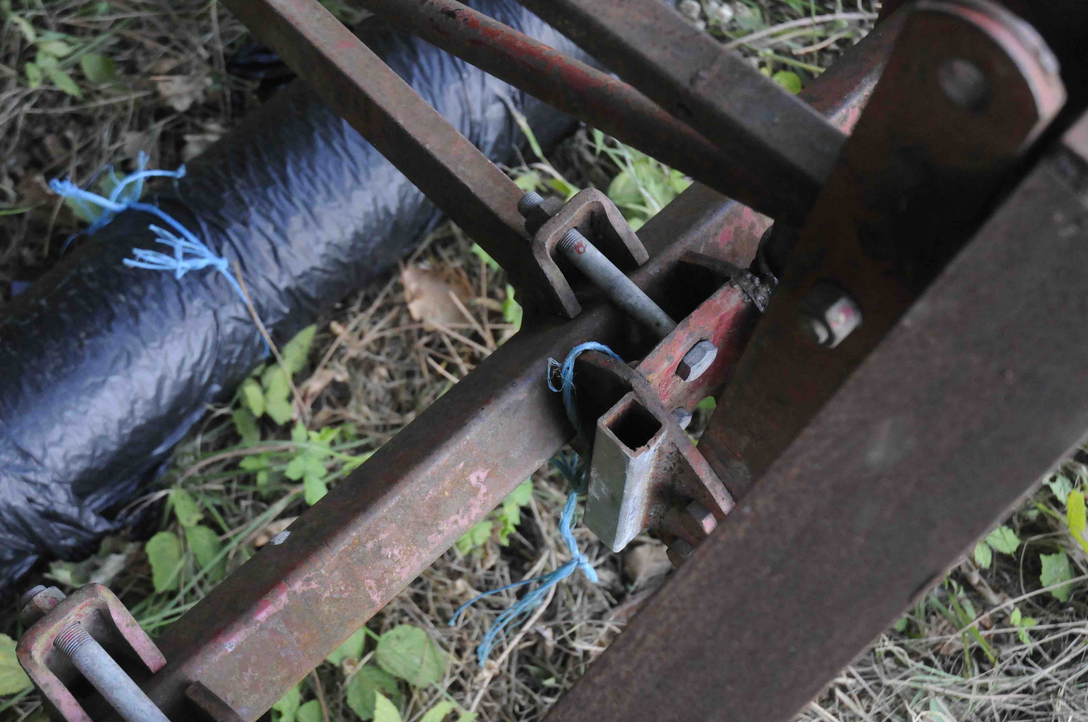

Du tuyau prépercé d'irrigation est déroulé en même temps. Un tube a été installé pour faire office de guide. Il assure que le tuyau reste assez bien au centre.
