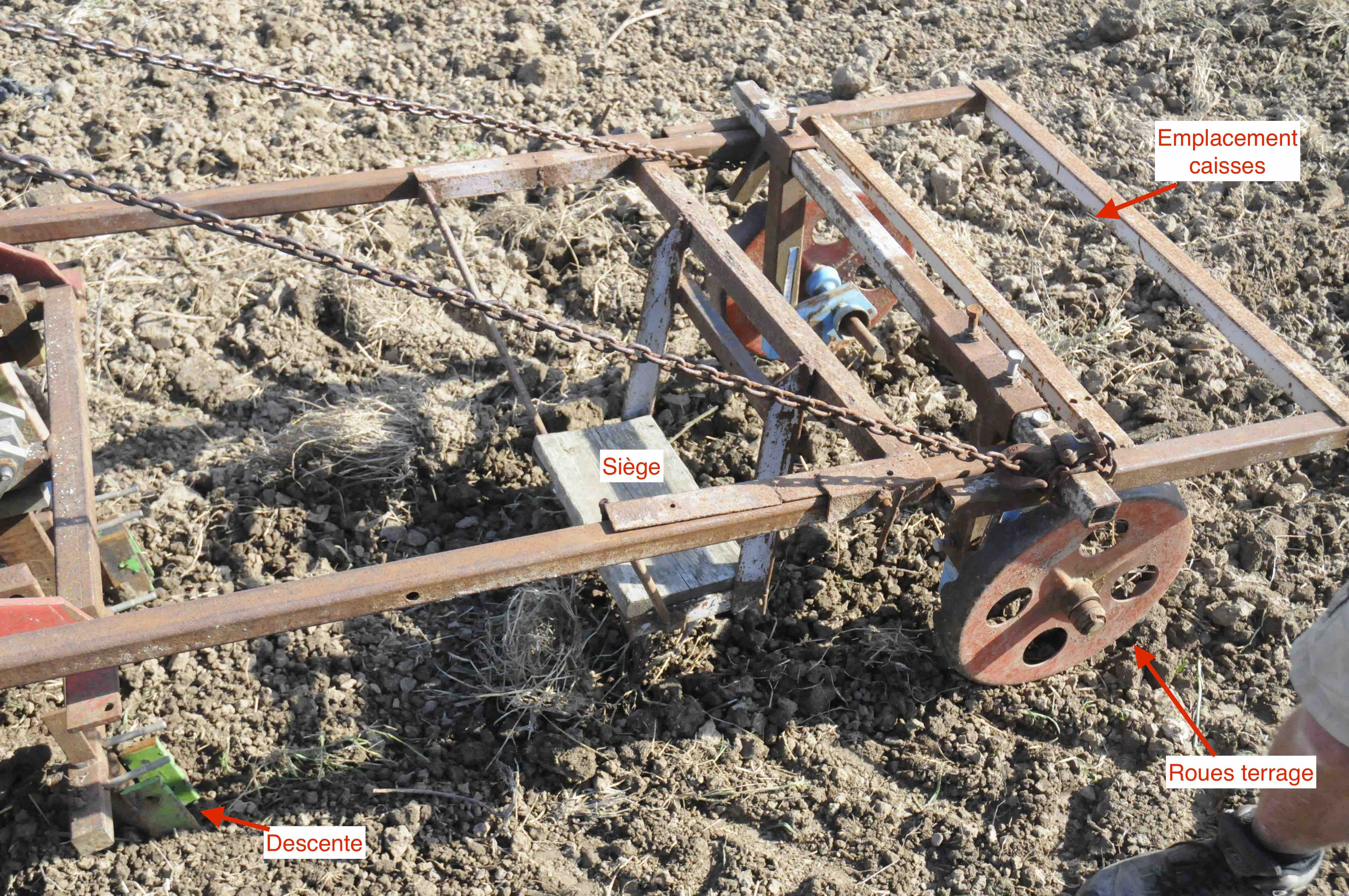

Avec cette machine, le tracage est fait par la conduite du tracteur, la motte est déposée dans un U et glisse directement au sol, et les caisses sont posées directement sur la machine !

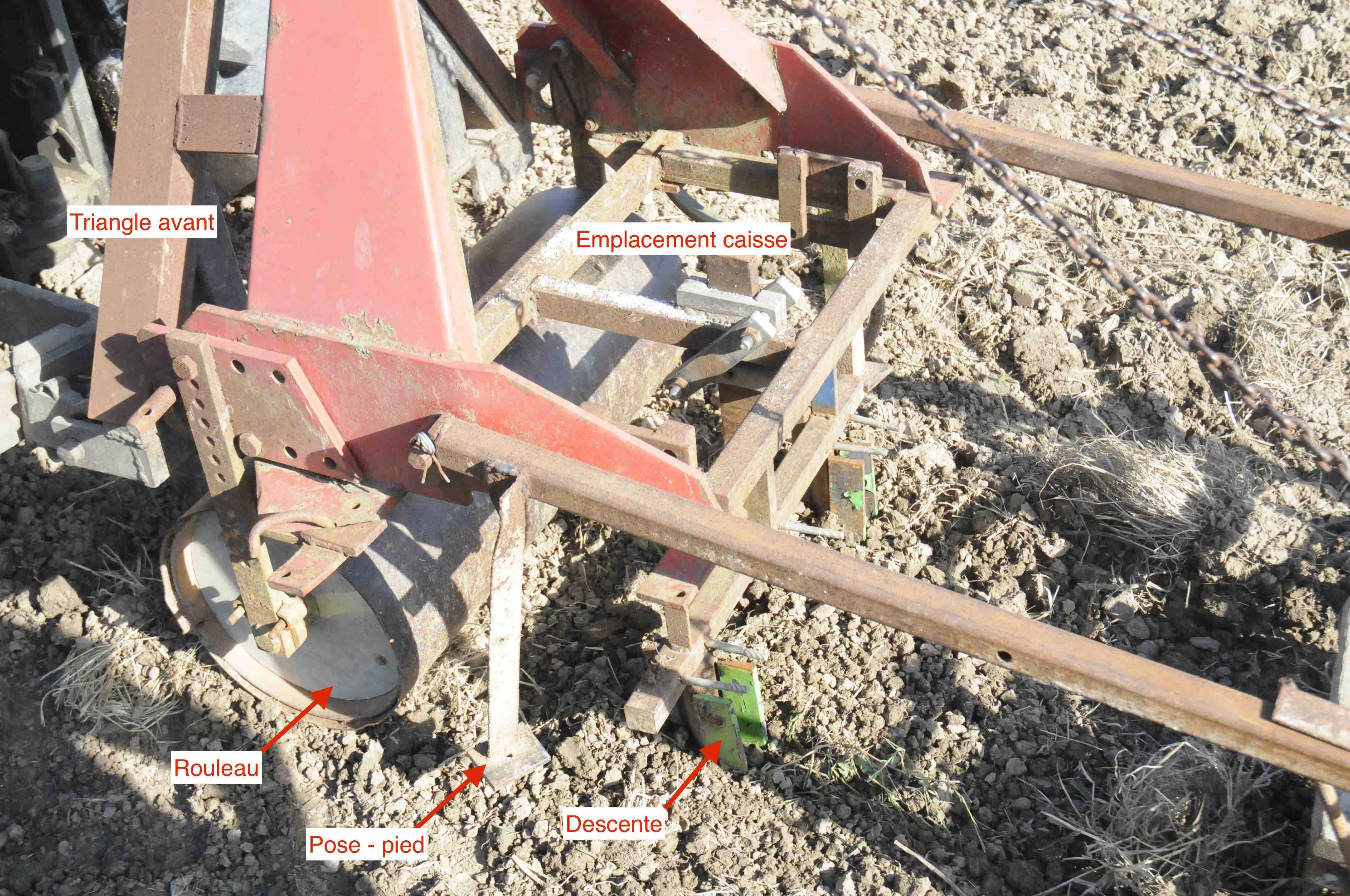

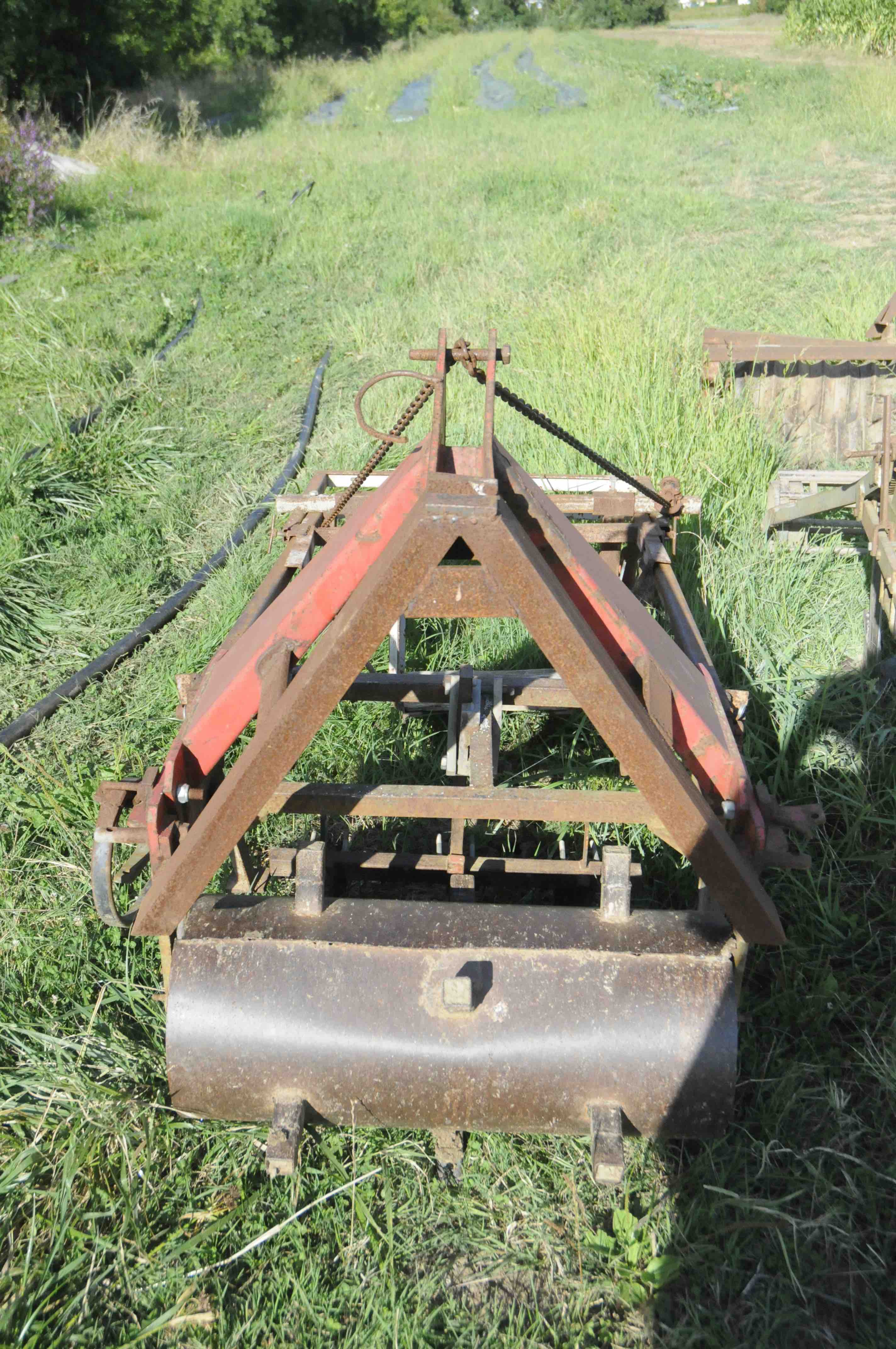

A l'avant il y a la place pour une caisse de pieds
vue avant.jpg (747.85 Kio) Consulté 11089 fois
A l'arrière il y a la place pour quatre caisse de pieds
vue arriere.jpg (845.17 Kio) Consulté 11089 fois
A l’avant a été installé un rouleau. Il a pour effet de stabiliser l’outil, de casser les mottes, et de marquer l’emplacement des pieds si il est utilisé seul (en levant le troisième point hydraulique).

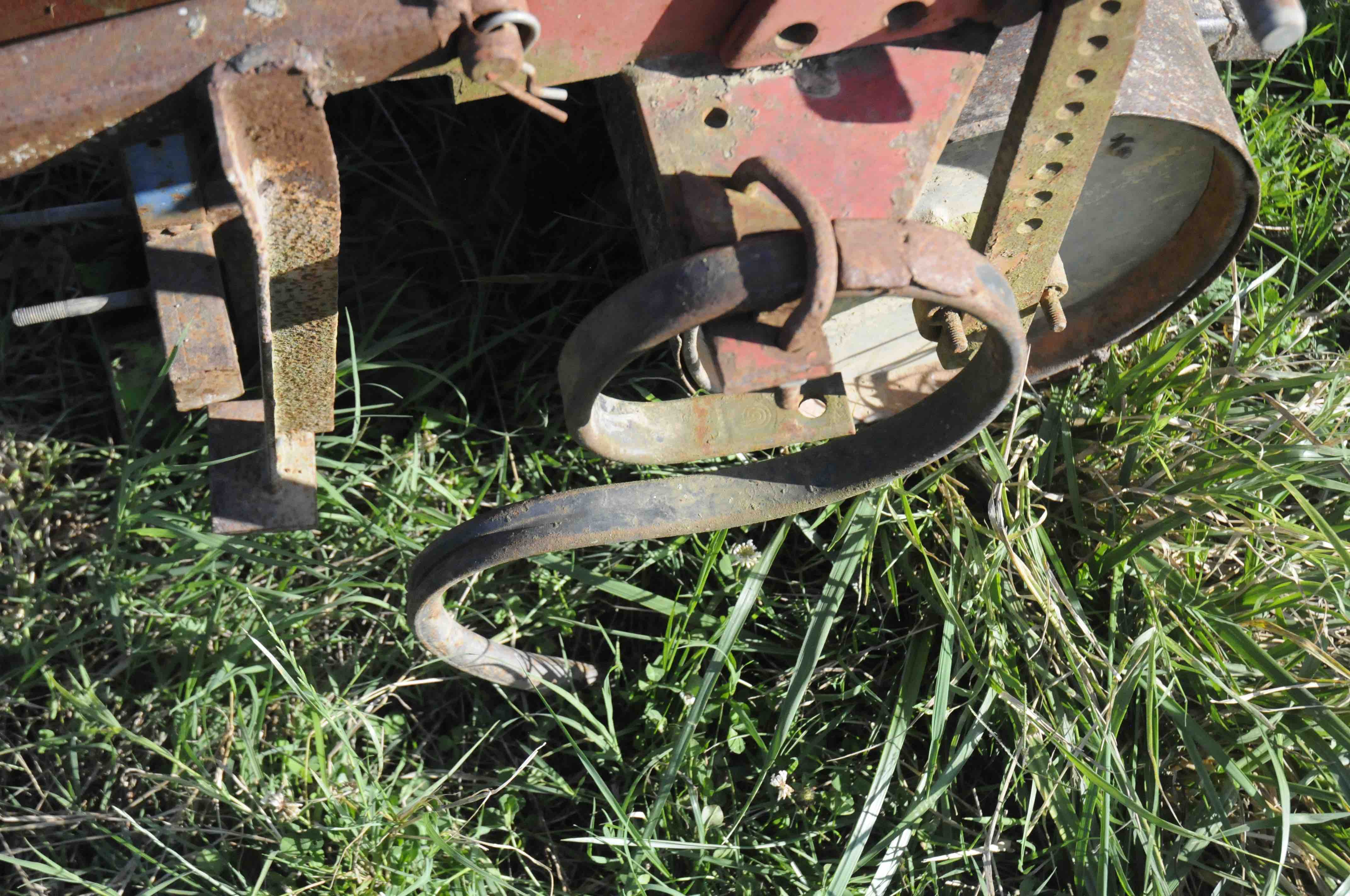

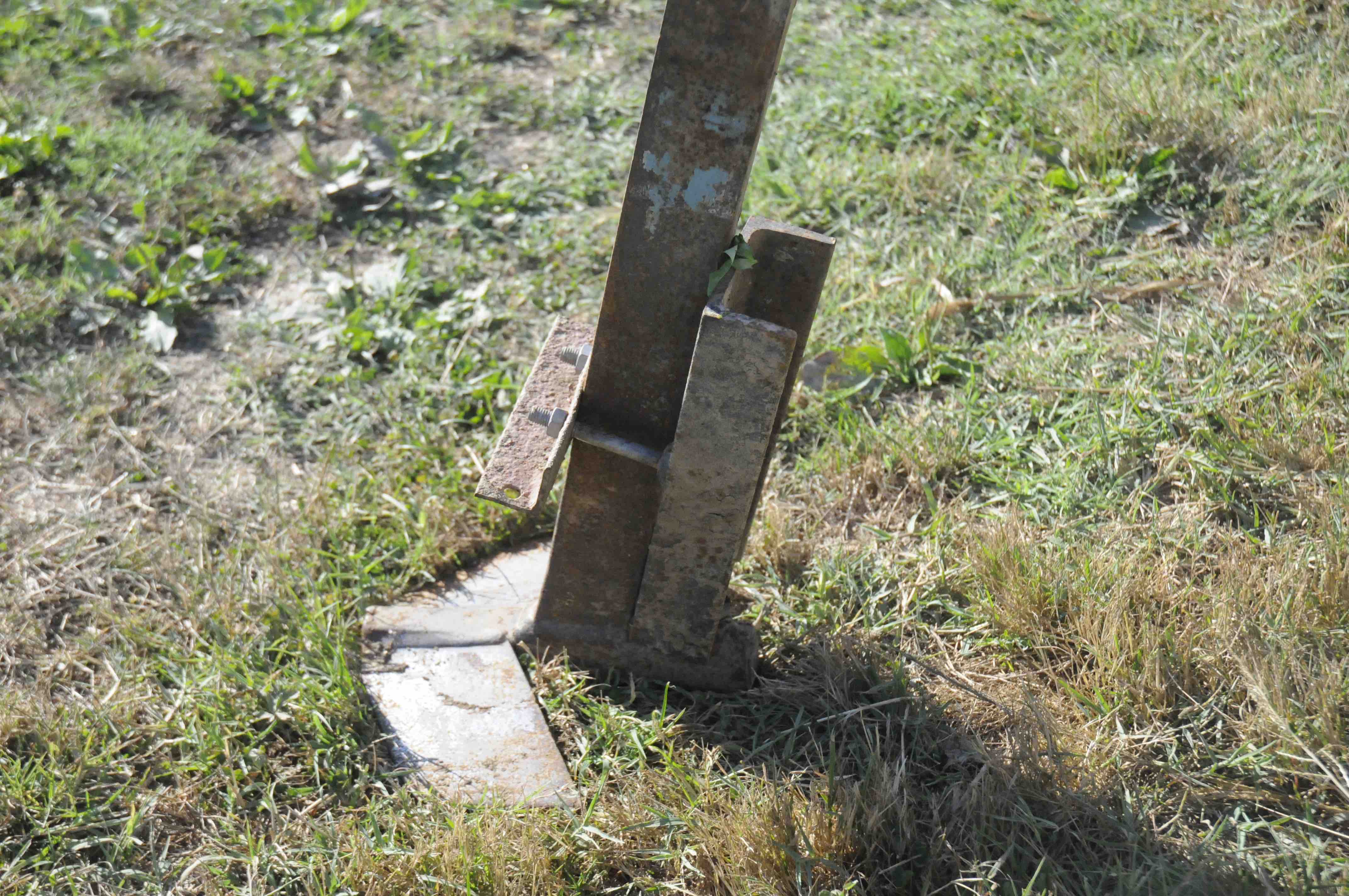

Certaines cultures comme la tomate ne se plantes que sur un rang, et sont en plus grosses mottes. Dans ce cas, une dent unique est placée au centre, et va plus profond. Le travail est moins fatiguant pour l’opérateur !

Les roues à l’arrière avaient à la base comme but de refermer le sillon, mais elles ne faisaient pas le travail correctement. Elles ont été retournées, et servent maintenant d’avantage de terrage et soulagent le poids de l’outil.

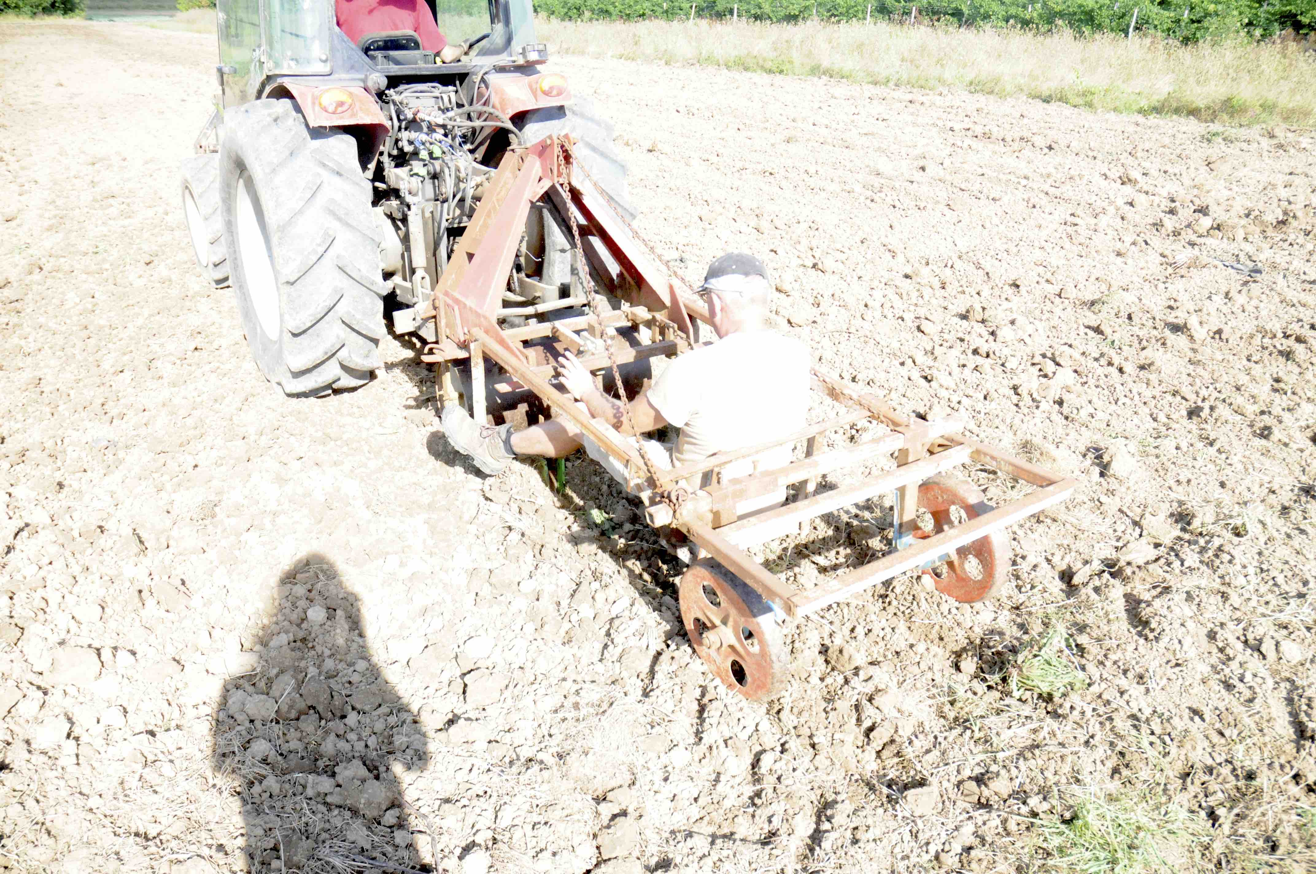

La machine construite a trois utilisation possibles : soit on raccourci le troisième point pour ne poser que le rouleau et on trace grâce au rouleau de quoi planter 3 rangs, soit la planteuse est horizontale avec une personne assise dedans, et l’on peut monter soit deux descentes pour faire deux rangs de petites mottes, soit une seule plus grosse pour des grosses mottes.
L'opération se fait en roulant lentement : par exemple, pour les poireaux en première rampante, et pour la salade en deuxième rampante.
L’itinéraire du domaine du parvis est particulier, car ils passent d’abord la planteuse, et mettent un paillage plastique (biodégradable) ensuite par dessus les plans. Lors de cette opération une personne est installée sur la dérouleuse pour ouvrir le paillage avec le doigt à l’emplacement des plants.
Grâce à cette machine, ce sont maintenant 500 salades qui sont plantées en 45minutes, à deux. Le gain de temps est énorme ! Pour donner un autre exemple, olivier a fait le calcul que 15.000 poireaux sont plantés en 9h.

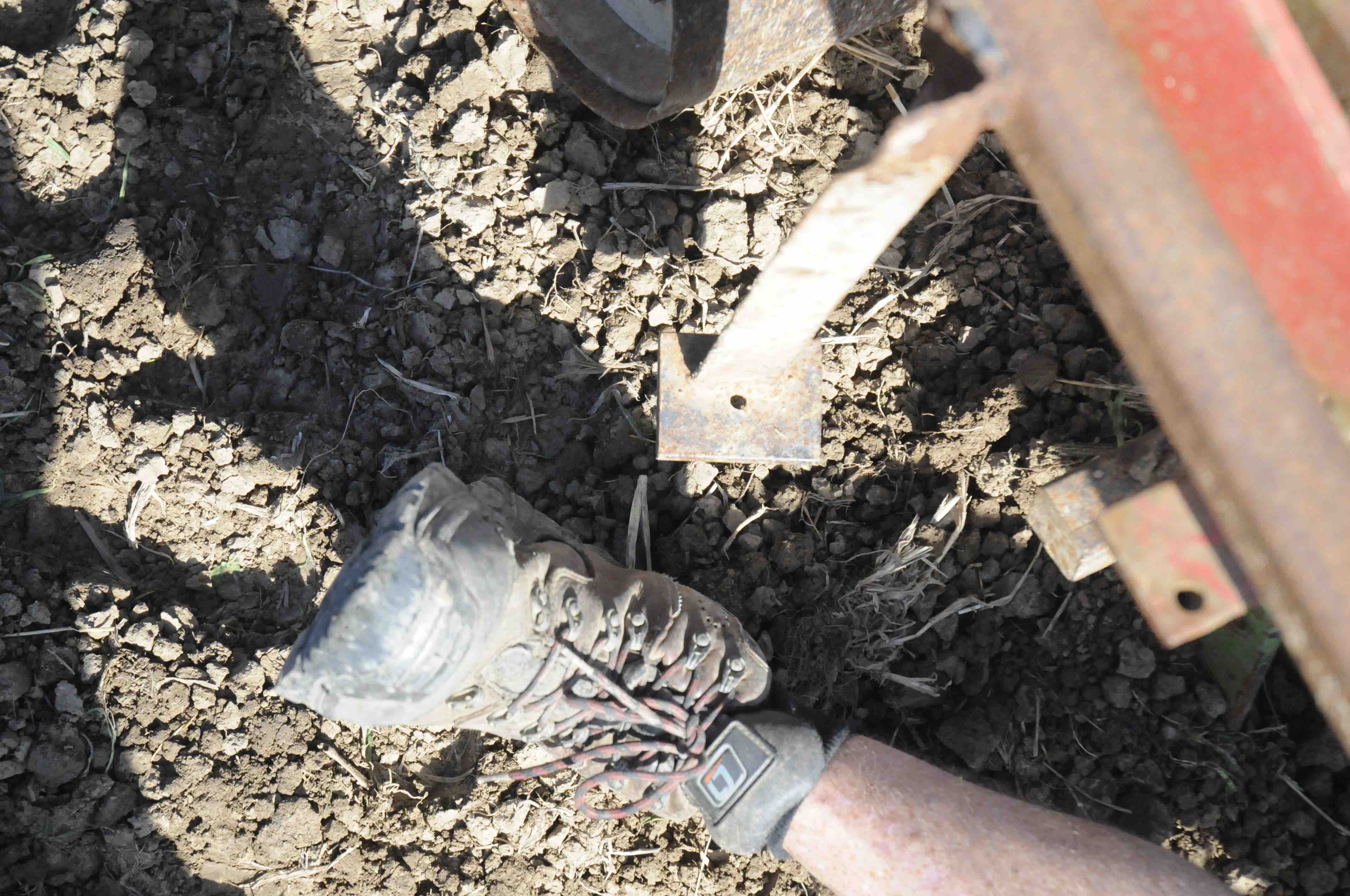

L’emplacement des pieds pour l'opérateur n’est pas très ergonomique, si l’on reste longtemps sur la machine on a mal aux jambes. Il faudrait pouvoir tendre d'avantage les jambes.
les pieds manquent de confort sur cette machine
