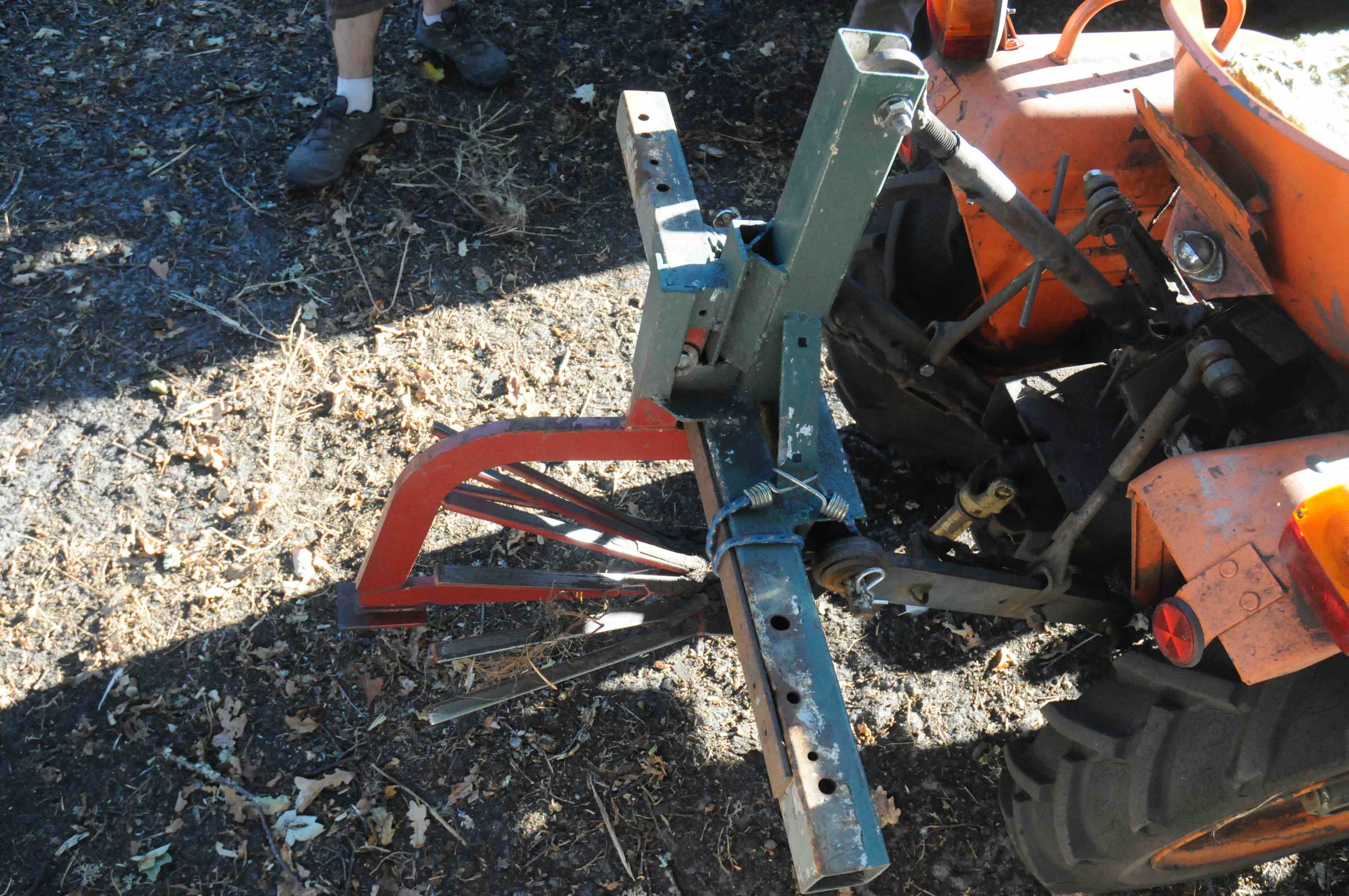

Je peux vous partager une autoconstruction que j'ai vue dans les landes, aux jardin de Sillac chez Hervé georges, d'un porte outil fait à partir de récup pour un micro tracteur (15CV)
La réalisation sert uniquement pour les patates, pour le butoir et l'arracheuse. La terre sur la ferme est sableuse à l’extrême, cela simplifie le travail ! Pour des efforts plus importants, mieux vaut peut être faire un peu plus solide : On voit sur la photo que pour diminuer le jeu et renforcer la construction, plutôt que d'alourdir la machine avec un renfort acier, il a pu se contenter d'un simple tendeur de vélo !
je n'ai malheureusement pas plus d'information sur ce porte outil, j'espère que le partage sera utile quand même !
