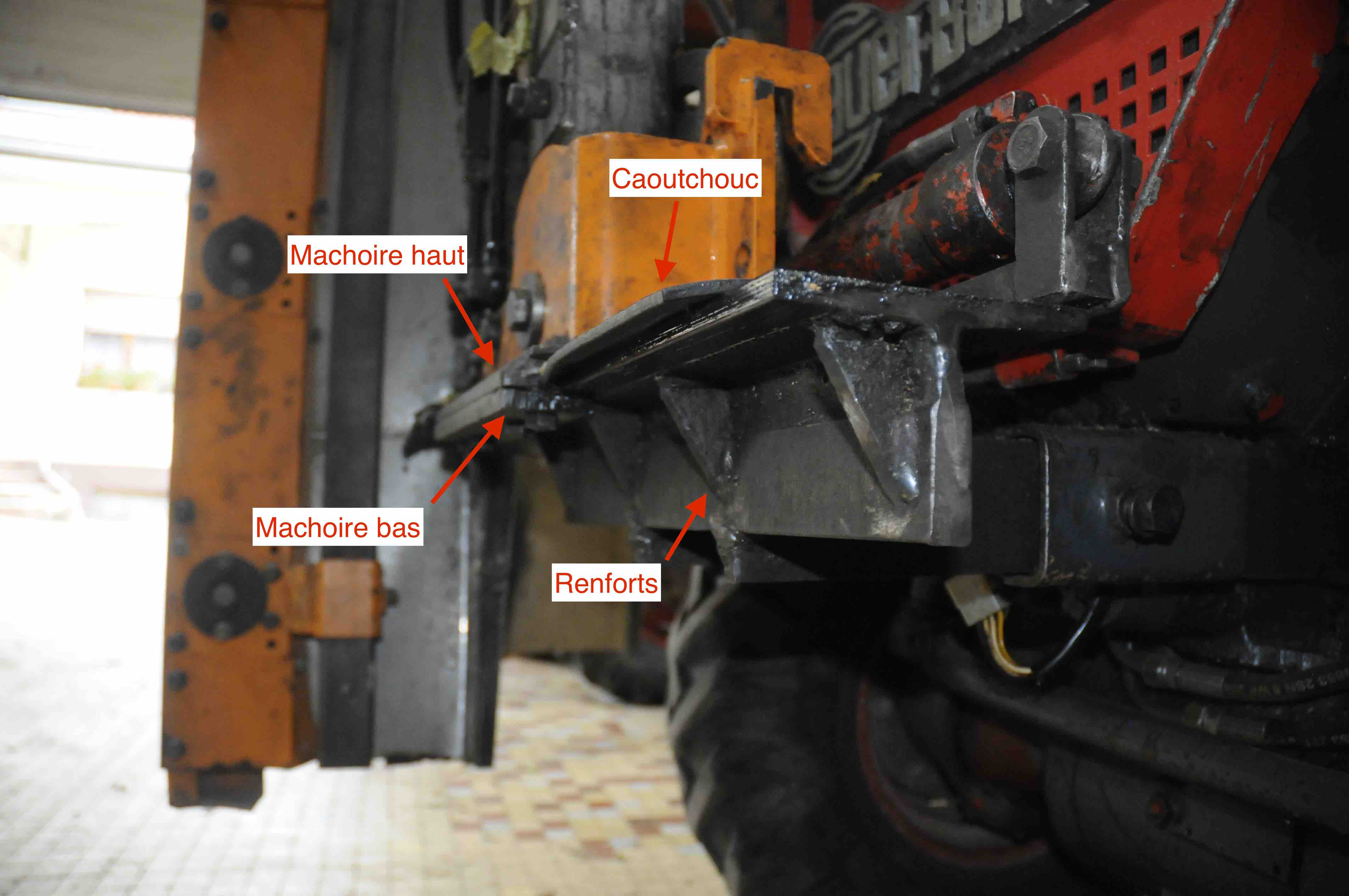

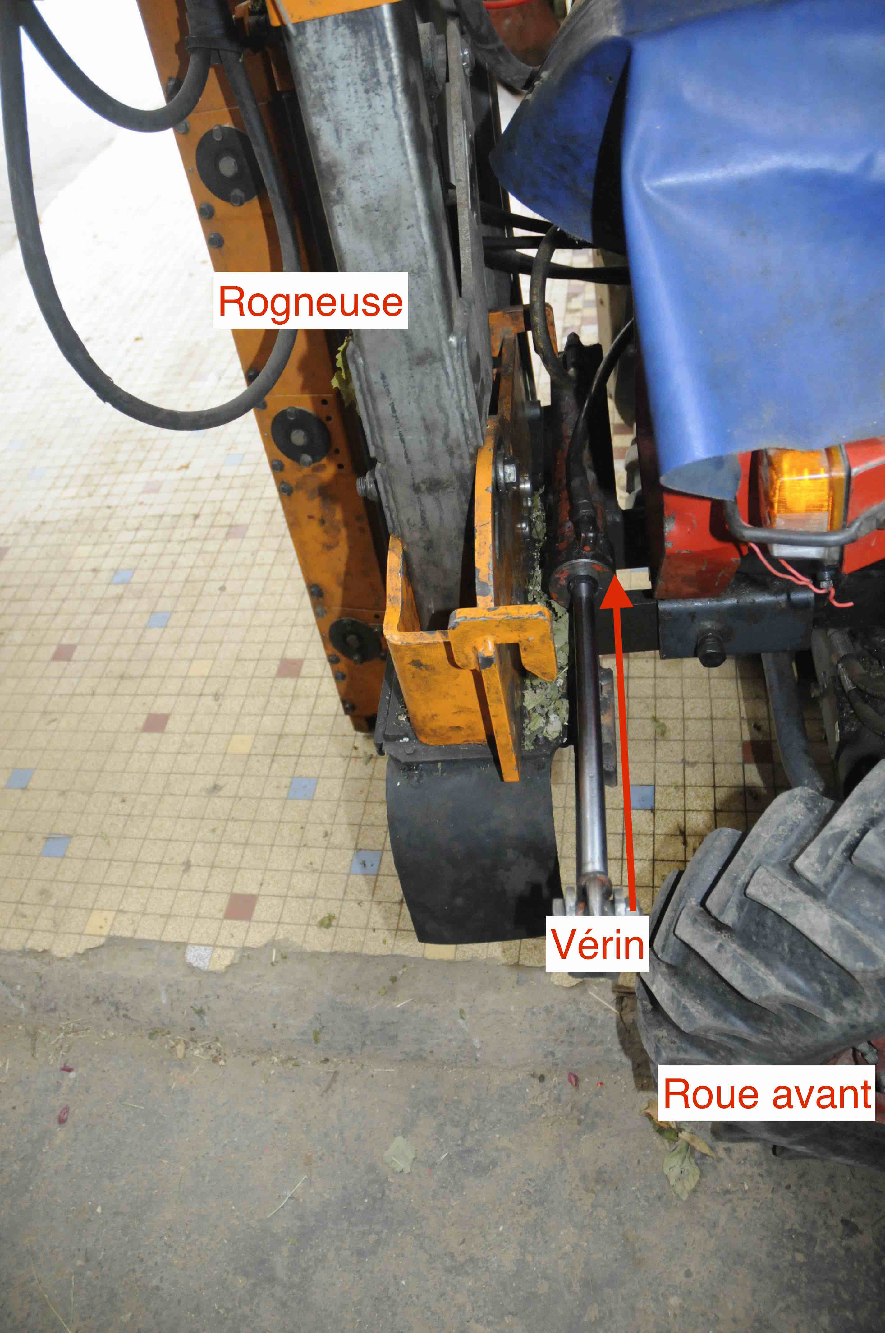

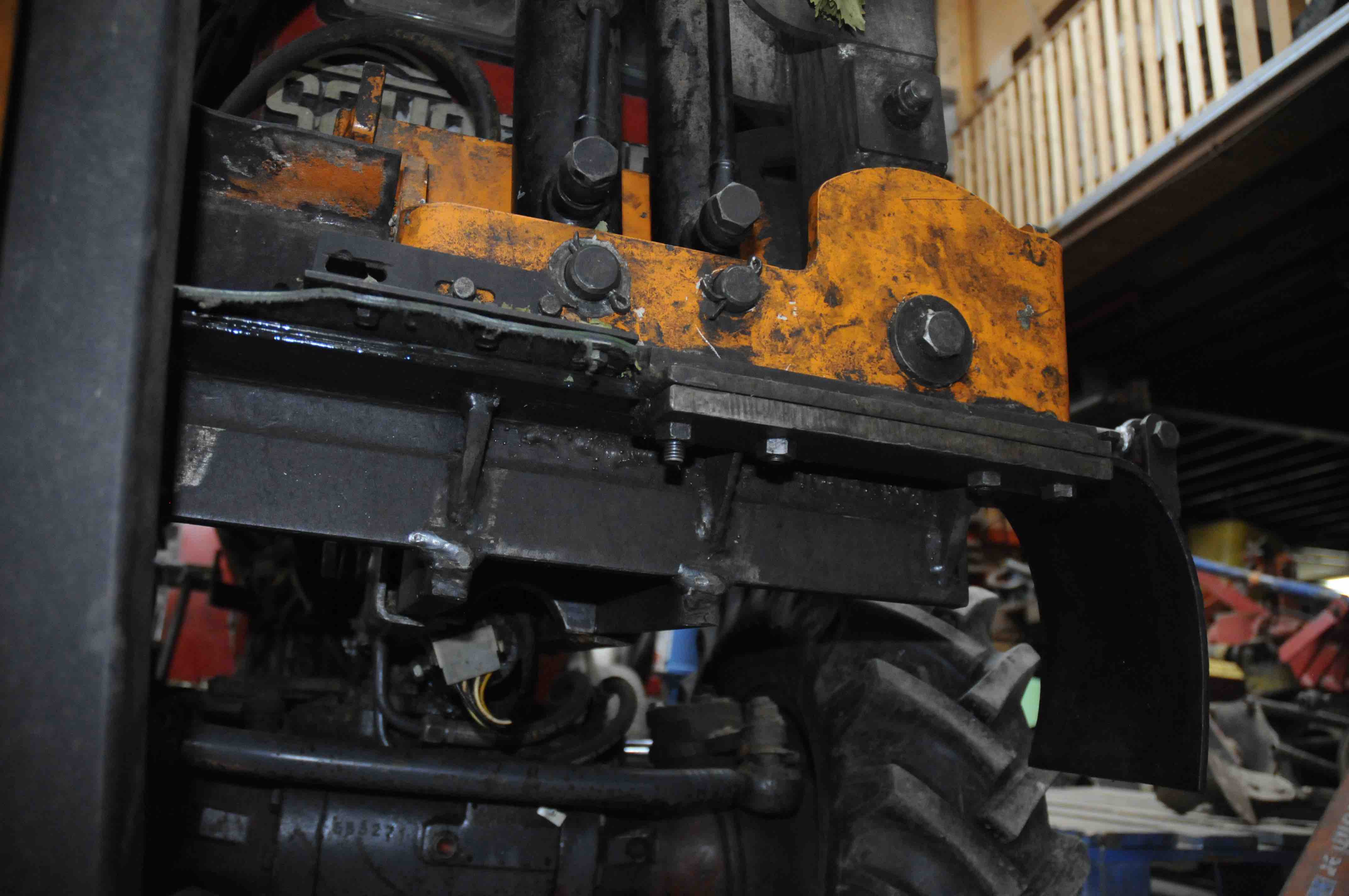

Ici c’est un profité en T qui est utilisé, et forme une véritable glissière pour la rogneuse. La largeur de la ferraille rend le système très stable. Le déport se fait à l’aide d’un vérin fixé sur le tracteur et qui pousse et tire la rogneuse directement.
La fabrication de cette glissière est assez simple : Le bas de la rogneuse était déjà assez large, mais il a été encore un peu élargi avec un fer plat large soudé de chaque côté, de manière à être un petit peu plus large que le T. Ce fer plat est percé, et boulonné à une pièce identique qui vient se caler contre le bas du T, faisant une machoire.
Le T est également autoconstruit,avec deux épais fers plats soudés ensemble. De nombreux renforts ont été installés pour solidifier le tout.
Une bande de caoutchouc stabilise encore le tout, et peut permettre de nettoyer la glissière en raclant les impuretés qui pourraient se glisser dans le pallier.
En plus de permettre de rééquilibrer l’outil, on baisse son poids ce qui est plus sécurisant dans le dévers ! La rogneuse est montée sur un mat, et c’est le mat qui est attaché. Il est donc possible, au besoin, d’enlever la rogneuse et de fixer autre chose sur le mat.

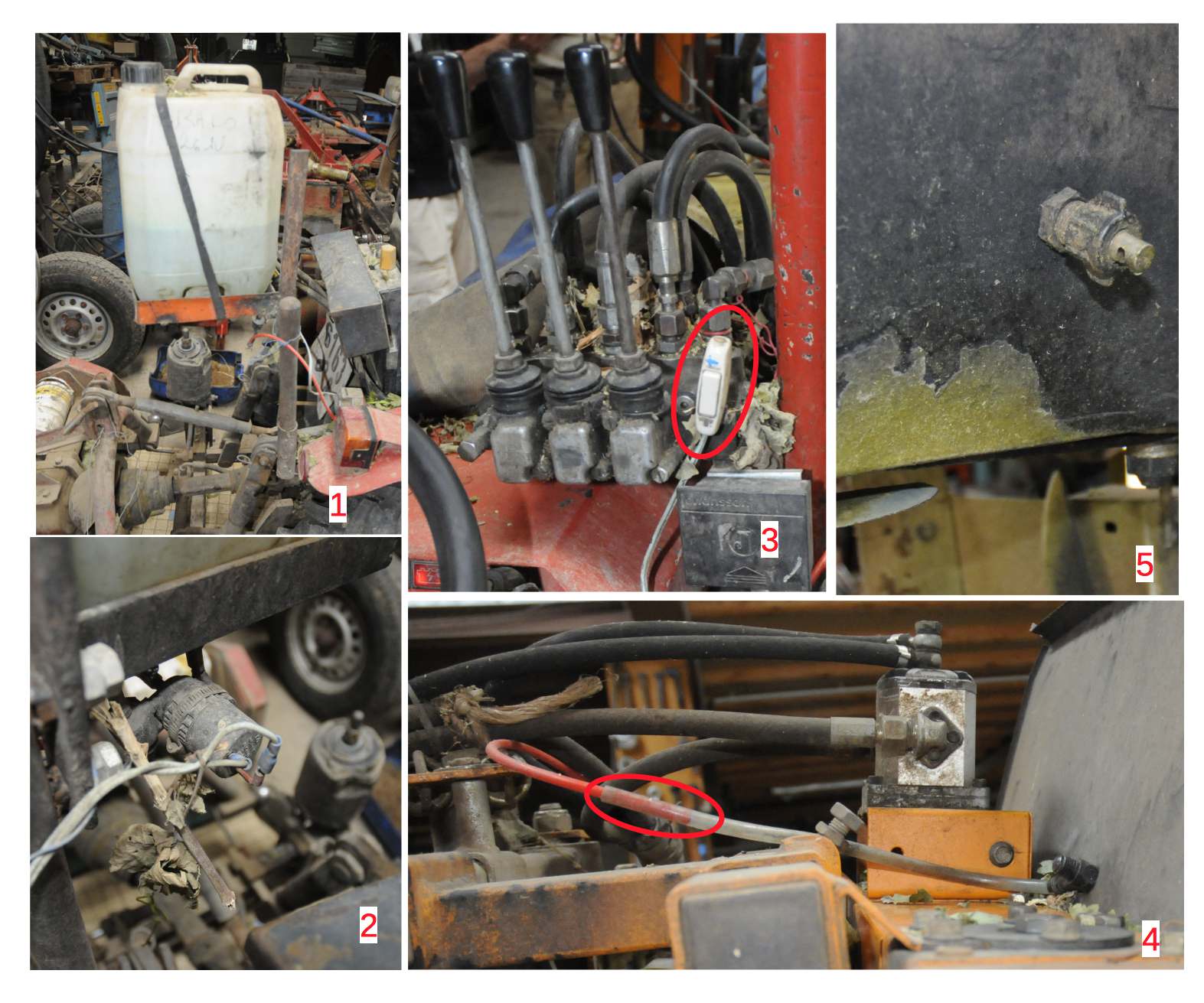

Le but recherché est de garder les couteaux propres lors de l’opération. Cela permet une découpe des feuilles plus nette, afin de limiter l’arrachage et d’avoir une opération moins traumatisante pour la vigne. De plus, les couteaux s'abîment moins vite !
Pour celà, des buses pulvérisent de l’eau lors de l’opération, de manière à ce que l'opération se déroule dans un fin brouillard. Certains pulvérisent même des préparations avec des huiles essentielles, ou des infusions inspirées de la biodynamie.
1) réservoir, 2) moteur 12V, 3) Interrupteur moteur, 4) Tuyaux eau, 5) Buse
circuit eau.jpg (202.4 Kio) Consulté 8159 fois
Le réservoir est installé derrière le siège conducteur, sur un support très simple en ferraille. Un moteur 12V d’essuie glace alimente le système. On l'allume ou l'éteint avec un petit interrupteur type "lampe de chevet" situé à coté des contrôles de l'hydraulique. L'eau circule ensuite dans un tuyau plastique fin jusqu'à la protection haute de la rogneuse, où est fixée la buse.
Améliorations prévues :
Le système de déport ne va pas a priori évoluer à court terme, car il marche très bien comme il est. Cependant le système pour la pulvérisation d'eau est à revoir largement, en prenant du matériel plus adapté : le réservoir de 20L seulement force à faire des allez retours, ou à faire une partie sans pulvérisation. Et la buse est trop grosse et ne fais pas un brouillard assez fin. Pour la changer, il faudrait auparavant changer les tuyaux dans lesquels circulent l'eau, à l'heure actuelle les raccords sont seulement des emboitements (voir partie entourée sur la photo 4 ci dessus) qui ne tiendraient pas la pression. Donc sans rien changer à l'idée, il faudrait changer presque tout l'équipement !
