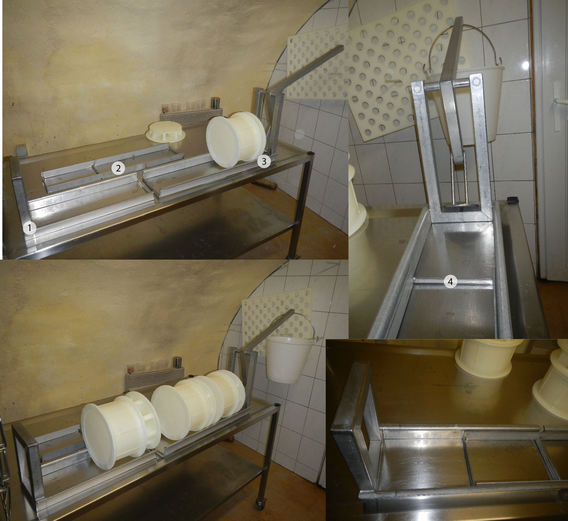

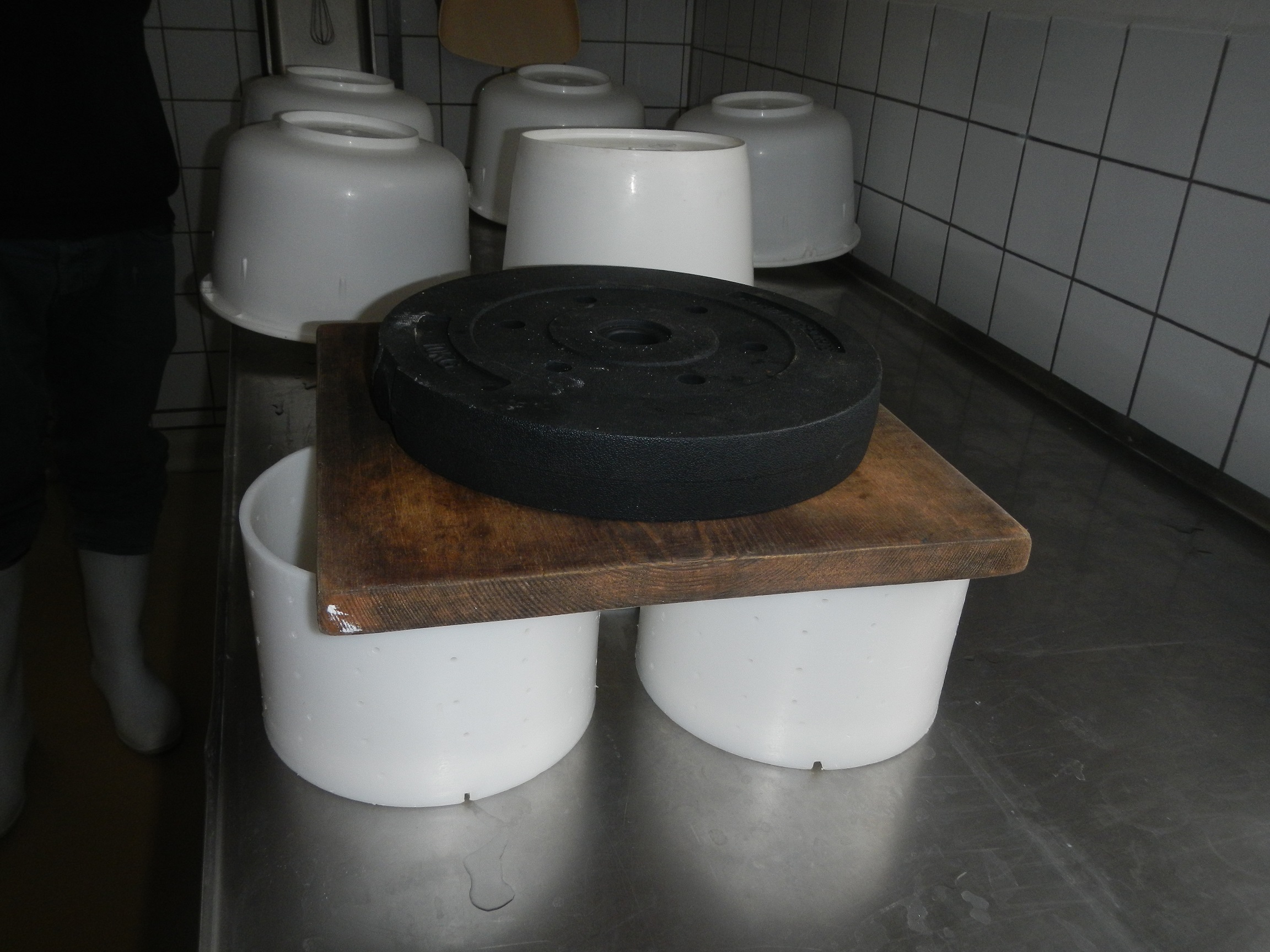

Presse à Tomme
Hugues utilisait à l'origine une presse à tomme classique, sur table, composée de deux bras et un point d'appui. Ce système fonctionnait bien mais n'était pas adapté à l'espace qu'il disposait dans sa fromagerie, il a donc réfléchi à un autre système de presse qui pourrait lui libérer de la place et optimiser l'espace de sa fromagerie. Il a voulu une presse simple d'usage et démontable afin de pouvoir la mettre dans la laveuse.
Il s'est inspiré d'une installation vue chez un berger-fromager dans les Pyrénées : une presse horizontale sur tubes avec un système de poulies et de contre poids. Une fois les plans conçus l'outil a été réalisé par la chaudronnerie Rat-Patron située à Saint-Thibaut-de-Coux.
Presse à tomme.jpg (505.74 Kio) Consulté 17162 fois
La presse est constituée de trois modules emboîtables, ce qui permet de varier le nombre de fromages pressés, et accessoirement, de nettoyer la presse en laveuse.
Le module du milieu (2) permet de régler l'écartement de la presse et donc le nombre de fromages (plusieurs crans de réglage). La pression est effectuée grâce à un seau d'eau placé sur le bras de levier à une extrémité (3). La quantité d'eau dans le seau, et donc la pression sur les tommes a été calculée à l'aide d'une balance placée à l'autre extrémité (1), la quantité d'eau a ainsi été ajustée jusqu'à atteindre la pression de 22 kg. Le positionnement des barrettes sous le support (4) est très important, il faut qu'elles soient assez basses pour permettre aux moules de glisser le long du rail.
Ce système est très avantageux du fait des différents réglages possibles et de la facilité de nettoyage. Il fonctionne bien dans l'ensemble à partir de 4 fromages, en dessous la structure a tendance a se lever. L'amélioration qui pourrait être faite est un module intermédiaire plus court, permettant de raccourcir encore le nombre de fromages pressés. Un autre amélioration pourrait être le remplacement du bras de levier par un vérin pneumatique.

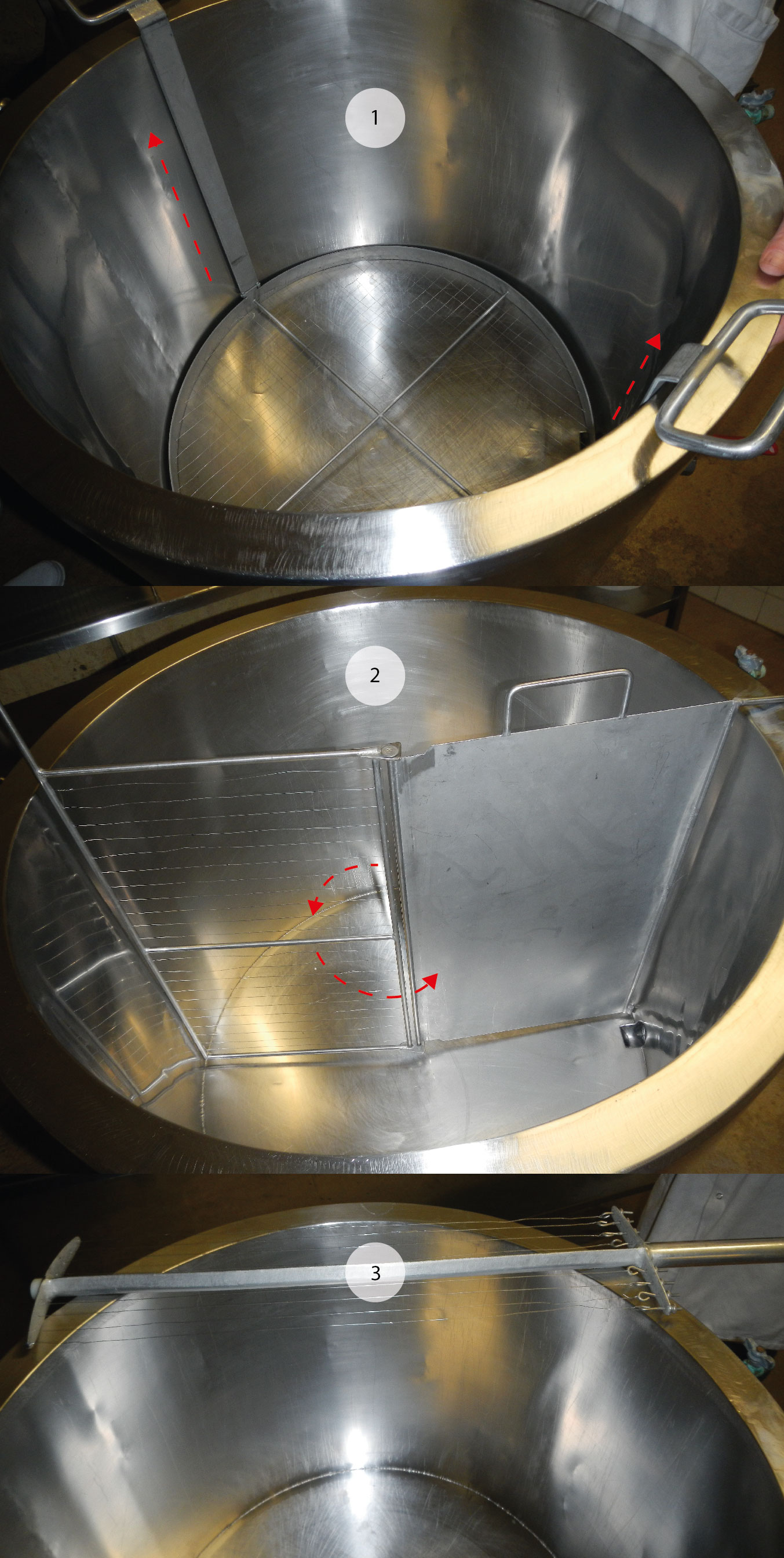

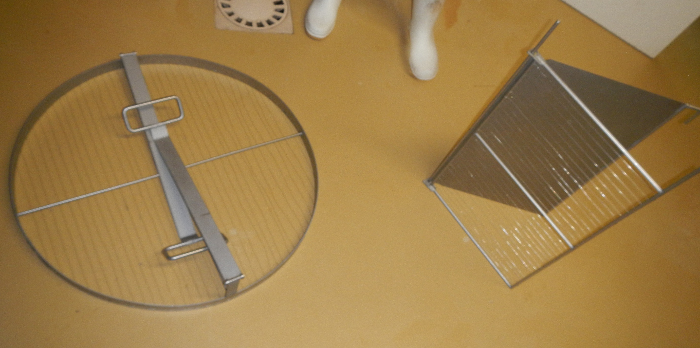

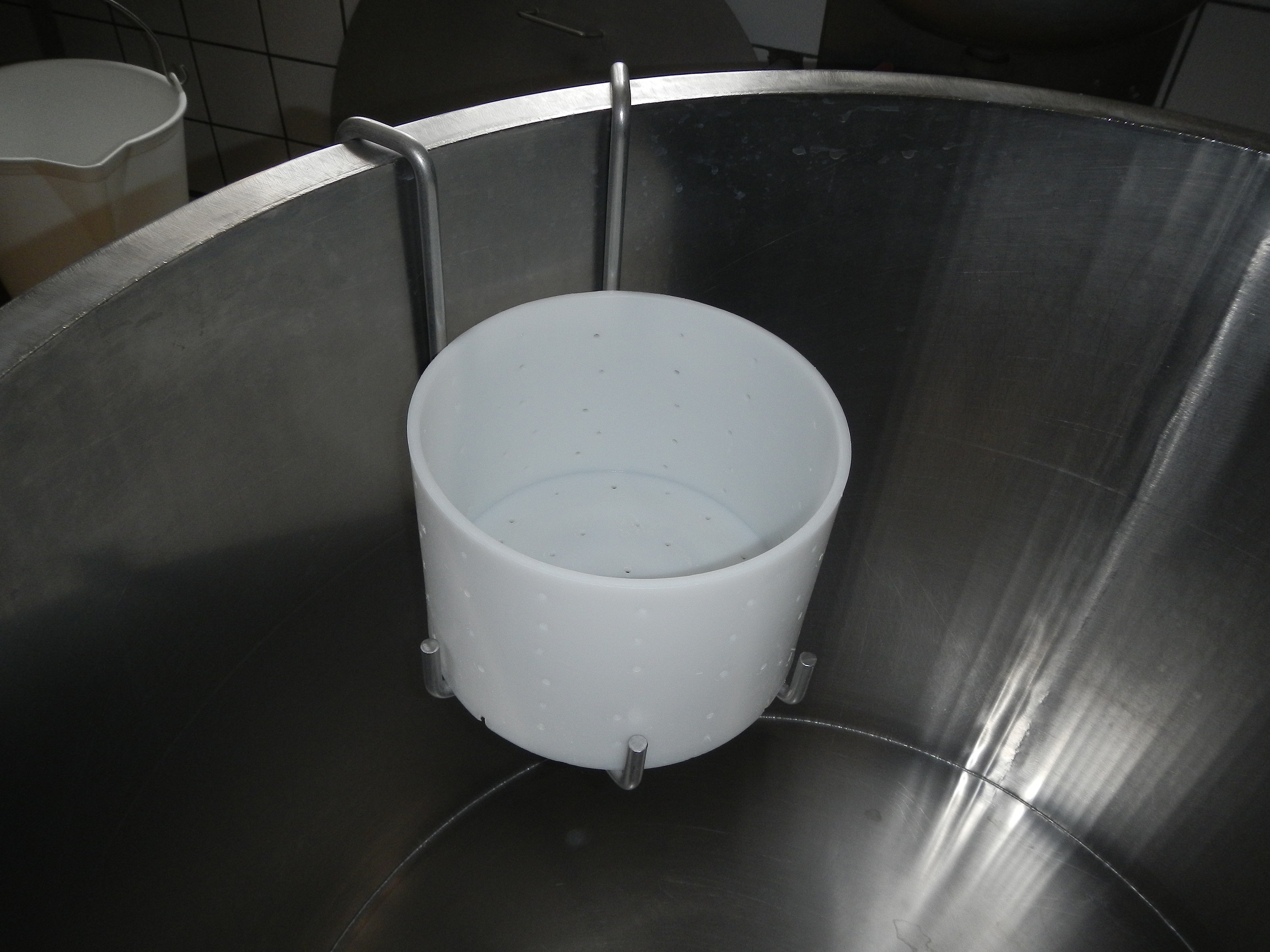

Tranches caillé
Hugues a conçu deux tranches caillé complémentaires qui permettent de faire des cubes réguliers de 2 cm de côté.
Tranches caillés.jpg (510.68 Kio) Consulté 17162 fois
Le premier tranche caillé (1) est placé dans le fond du chaudron une fois le lait chauffé et emprésuré, avant qu'il ne soit caillé. Une fois que le lait a pris le cercle est relevé à l'aide des poignées ce qui coupe le caillé en bâtonnets verticales. Le deuxième tranche caillé (2) et ensuite placé dans la cuve, la tôle empêche le caillé de bouger et la partie mobile découpe le caillé horizontalement. Ce système permet d'obtenir des grains de caillé réguliers se qui favorise un meilleur égouttage et une régularité dans les fromages moulés. Les grains obtenus sont assez gros (2 cm de côté), ce qui est idéal pour les pâtes molles et la feta. Pour les fromages nécessitant de petits grains de caillé, un tranche caillé classique est utilisé (3).
Hugues a également testé un système deux en un, où les deux tranches caillé étaient sur une même structure. Il a vite abandonné ce système qui n'était pas pratique car trop physique.

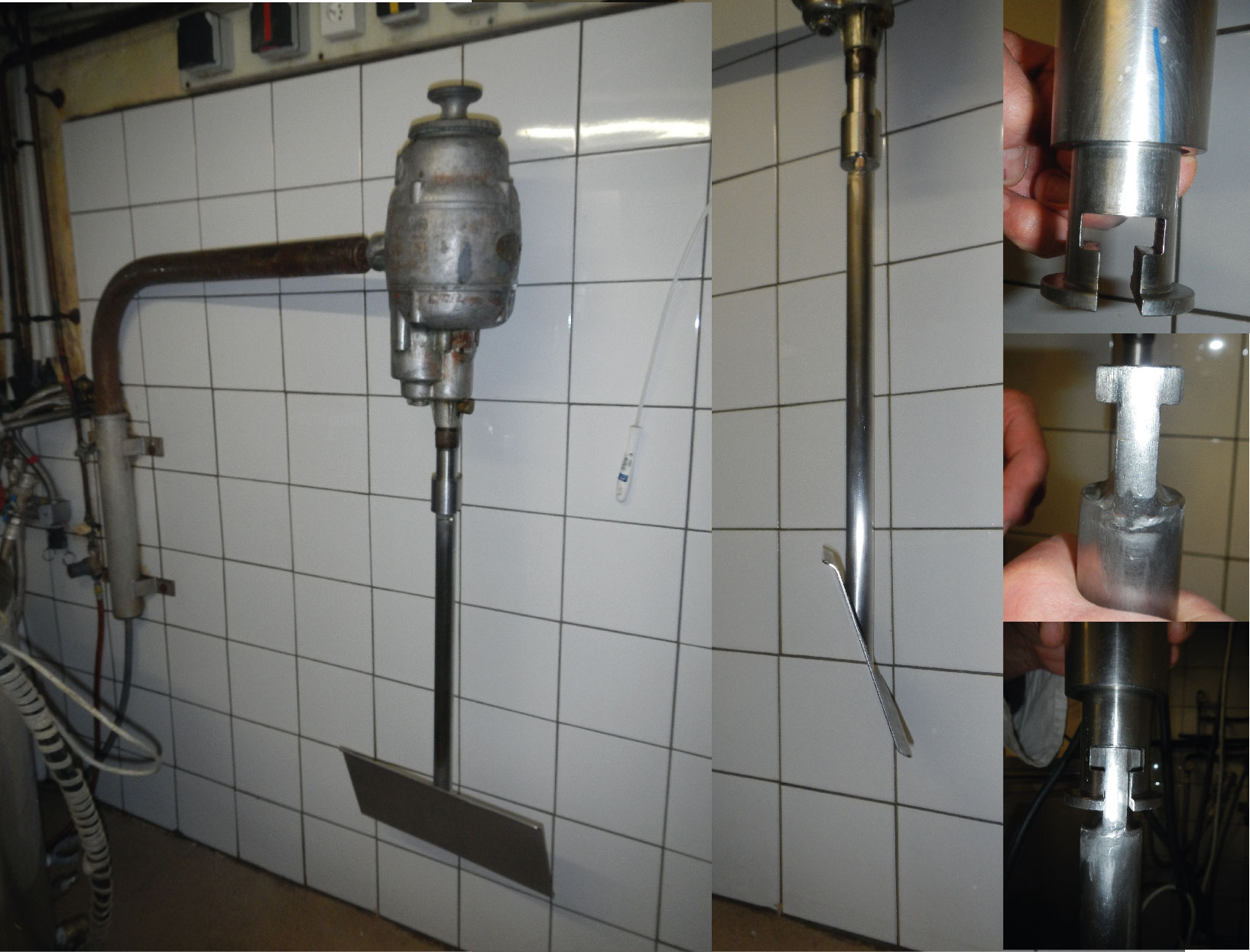

Système d'accouplement brassoir-pale
Après décaillage la cuve est réchauffée et le brassage commence. Hugues avait récupéré un brassoir dans une coopérative mais l'installation de celui-ci était complexe car il ne passait pas dans le fond de la cuve. Il a donc gardé le moteur et et fait usiné un système d'accouplement de la pale qui permet à la pale de tourner à 1 cm du fond.
Système d'accouplement brassoir-pale.jpg (269.74 Kio) Consulté 17162 fois
L'angle de la pale et l'arrondi des angles sont importants. Ils permettent de faire monter et descendre le caillé pour obtenir un brassage homogène. La pale doit être au plus prêt du fond du chaudron. La hauteur de la pale est de 20 cm pour un chaudron de 60 cm.
Le trou carré d'accouplement coûte chers à la réalisation, Hugues conseille donc le même système avec un système d'accouplage rond.

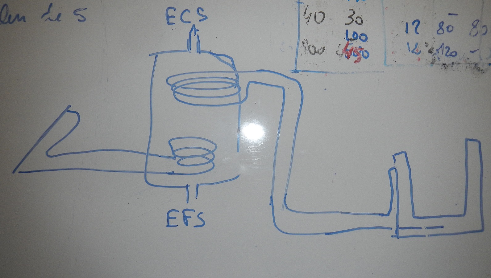

Chaudron à chauffage solaire
Le chaudron fonctionne au chauffage solaire de mai à septembre. Des panneaux solaires ont été installés sur le toit, ils viennent ensuite chauffer une résistance qui chauffe à son tour l'eau (Eau Chaude Sanitaire). Le tube d'eau chaude rentre jusqu'au centre sous la cuve, il est percé d'un côté et fait ainsi circuler l'eau chaude qui ressort par le haut de la cuve. Ce système fonctionne comme un radiateur.
Plan du chaudron à chauffage solaire.jpg (346 Kio) Consulté 17162 fois

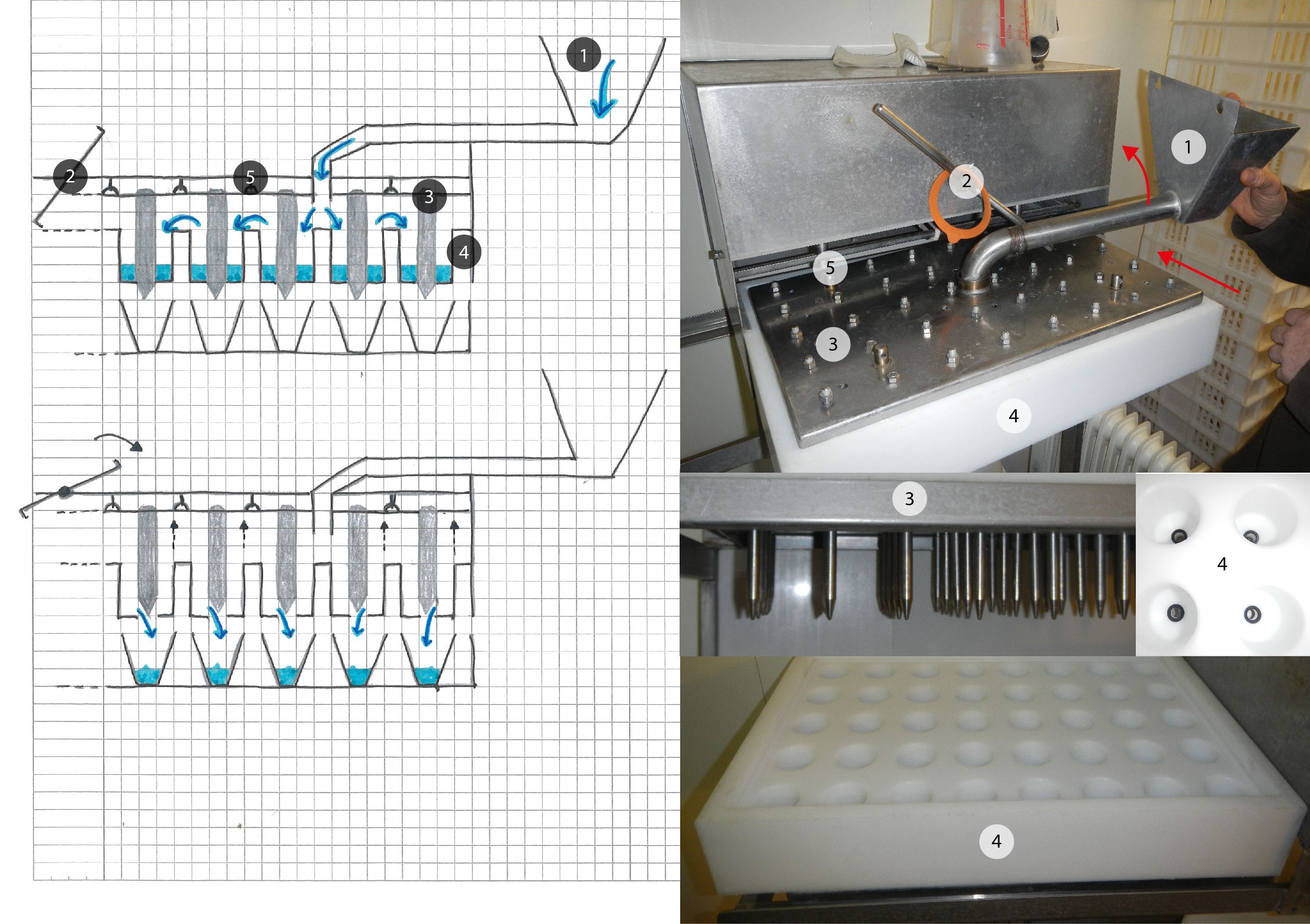

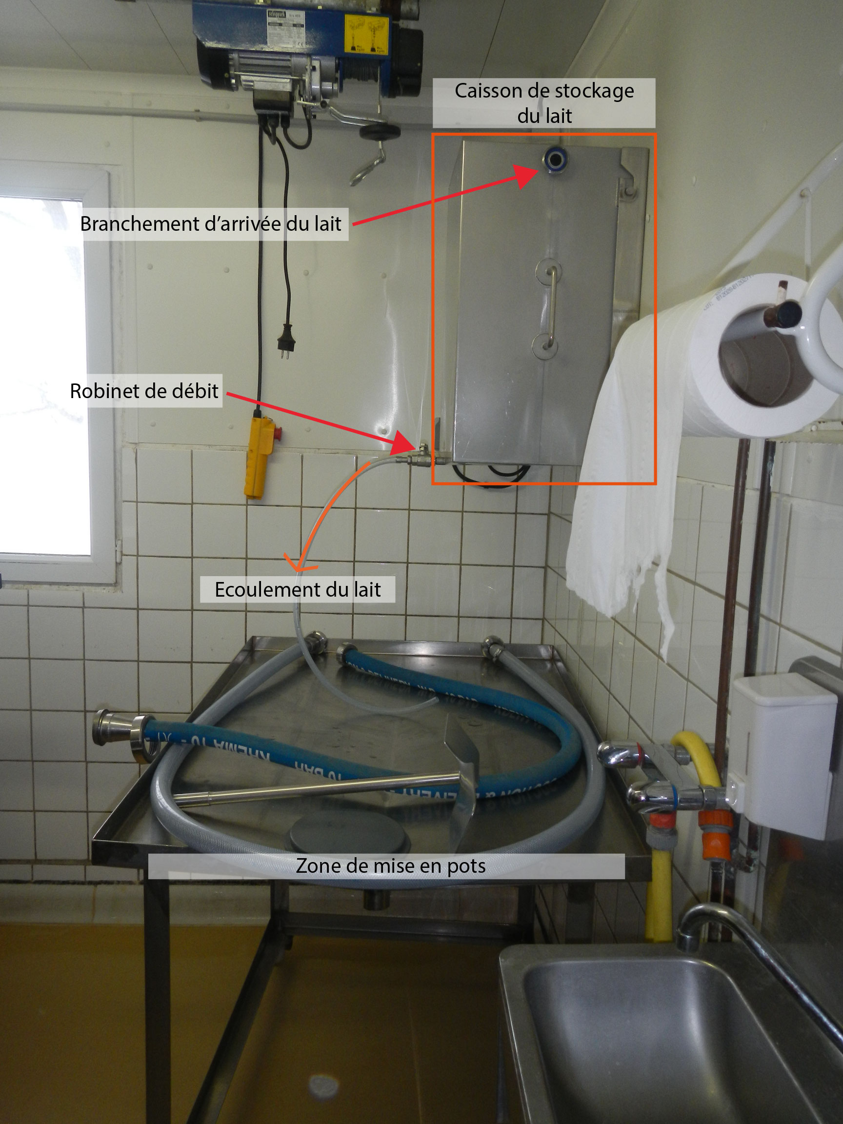

Remplissage des pots de yaourts par gravité
Une pompe péristaltique amène le lait dans un caisson de stockage en hauteur d'où le lait s'écoule par gravité dans un tuyau avec un robinet. Une personne s'occupe du remplissage des pots et une autre de fermer les couvercle. Ce système permet de mettre 140 l en pot en 1h à 2 personnes (pots de 320g et 800g). Le caisson en inox a été fait sur mesure, il est escamotable et peut ainsi être facilement nettoyé en machine à laver.
Coût de l'installation : ± 3500€ (la pompe coûte à elle seule ± 2800€).

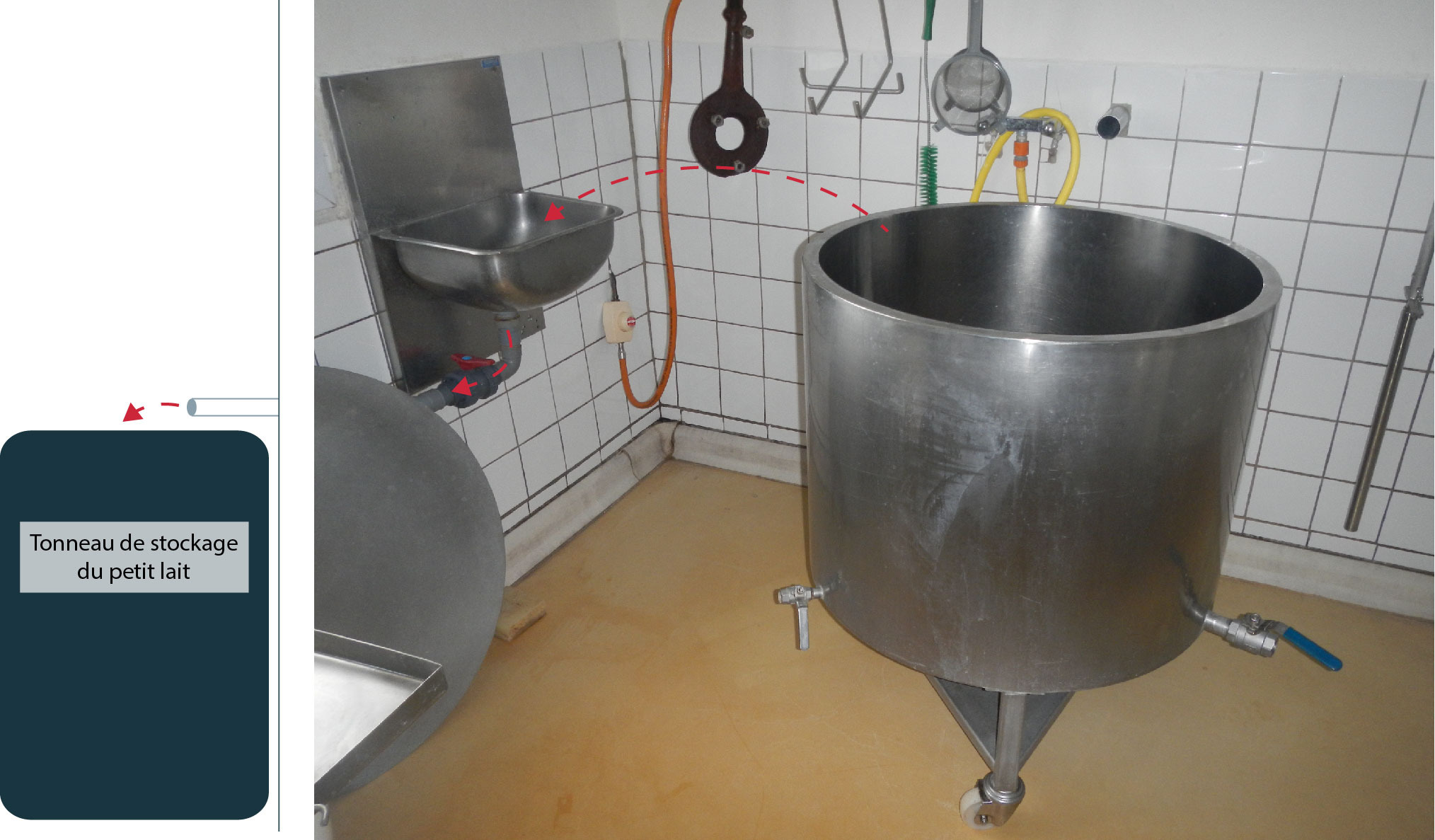

Système d'évacuation du petit lait
Situé à côté du chaudron à tomme: le lait est transféré au seau du chaudron au lavabo d'où il part directement à l'extérieur dans un tonneau qui est ensuite amené aux cochons.

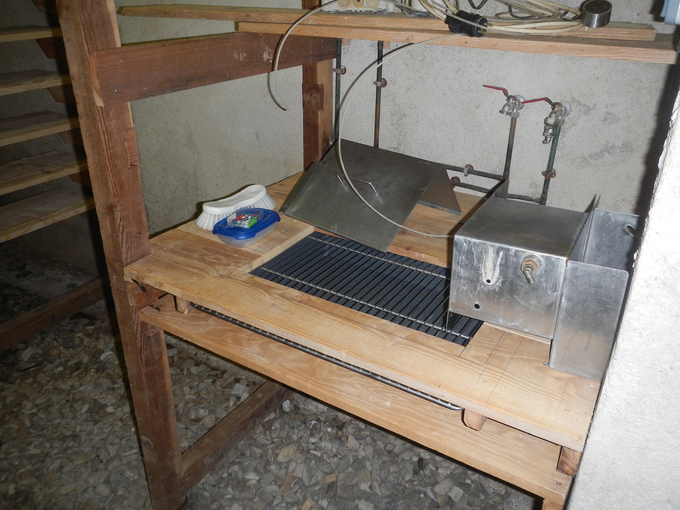

Table de brossage dans la cave pour brosser les tommes afin d'enlever les sirons/artisous (le caisson métallique sur le côté et les robinets du fond ne sont pas utilisés).
Table de brossage.JPG (1.32 Mio) Consulté 17063 fois

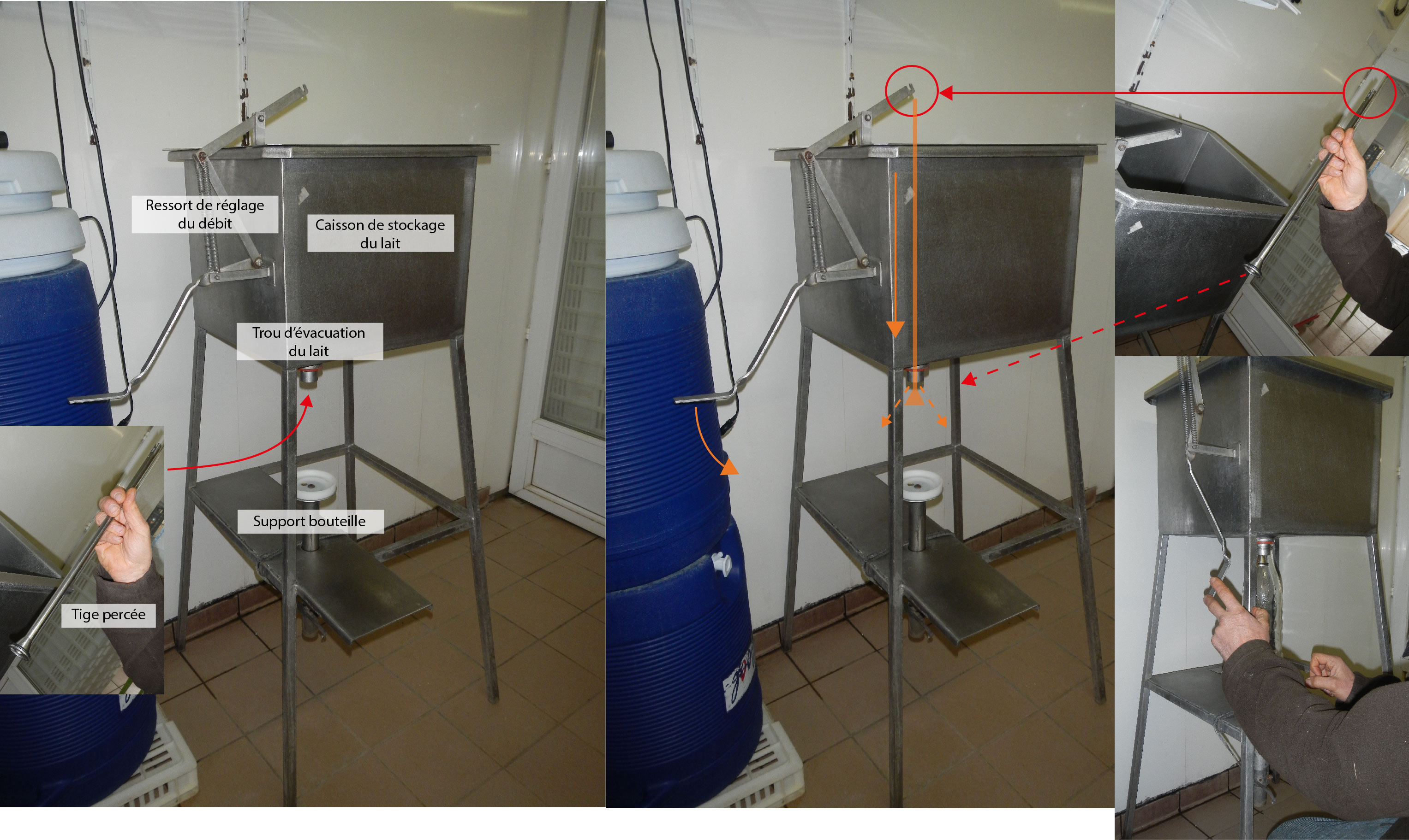

Machine de mise en bouteille du lait
Le remplissage à la main étant trop long, les associés du GAEC voulaient un système simplifié, rapide, pas cher et facile à nettoyer. Albert Marin leur a donc conçu l'outil suivant : un caisson de stockage du lait avec un trou d'évacuation où est insérée une tige percée. Un joint sur la partie évasée de la tige permet de boucher le trou d'évacuation et d'empêcher l'écoulement du lait. L'autre extrémité de la tige est reliée à un système de ressort-poignée qui permet le déplacement vertical de la tige et donc l'ouverture/fermeture de l'évacuation. Une bouteille est placée sur un support sous le trou d’évacuation. Ainsi lorsque la tige descend le lait s'écoule dans la bouteille.
Il est important que la tige soit percée pour permettre l'évacuation de l'air. Le réglage du ressort est également important, il règle le débit d'écoulement du lait (si le lait coule trop fort il se fait réaspirer par l'air qui sort de la bouteille).
Coût: 570€

Machine de mise en pot du lait pour remplir 40 yaourts
Initialement Anne-Marie remplissait les pots de yaourts avec un entonnoir et une pompe avec un pistolet, le remplissage se faisait donc pot par pot soit ± 1h30 pour mettre 150 L de lait dans 1100 pots de yaourts. Au-delà d'une heure la période entre l’ensemencement et la mise à l'étuve n'est plus optimale ce qui peut nuire à la fabrication des yaourts. Anne-Marie a donc cherché un moyen de remplir plus de pots en moins de temps, afin de pouvoir augmenter sa production de yaourts dans l'heure qui lui était impartie. Après en avoir discuté avec son ami Albert Marin, celui-ci lui a conçu un système de mise en pot du lait qui permet de remplir 40 yaourts d'un coup (soit 5 L de lait).
Machine de mise en pot du lait pour remplir 40 yaourts (pour visionner l'image clic droit - Afficher l'image).jpg
Machine de mise en pot du lait pour remplir 40 yaourts (pour visionner l'image clic droit - Afficher l'image).jpg (875.37 Kio) Consulté 16965 fois
Le système est constitué d'un caisson qui sert de supports à différentes pièces : un entonnoir (1) d'une capacité de 5 L (soit 40 yaourts), un bac de stockage et répartition du lait (4), une grille de pics (3) bouchant l'ouverture du bac de stockage et une poignée (2) qui est fixée à grille de pics (5) et sert de levier pour lever et abaisser celle-ci. Les 40 yaourts sont répartis sur une cagette qui est placée sur un rail et glissée sous le caisson.
La grille (3) est placée sur le bac de stockage (4) et l'ensemble est glissé dans le caisson. L'entonnoir est ensuite inséré dans un trou sur le côté du caisson et vient s'emboîter dans une ouverture au centre de la grille. La grille est fixée au système de levier et celui-ci est mis en position abaissé. Le lait est versé petit à petit dans l'entonnoir et se répartit par débordement dans l'ensemble des réceptacles (4). Une fois les 5 L versés, la poignée (2) est tournée et la grille se lève libérant les ouvertures du bac de stockage et laissant ainsi le lait s'écouler et remplir les pots de yaourts.
Une fois les yaourts remplis ils sont ensuite placés à l'étuve.
Coût: 5000€ (3 à 4000€ de matériaux et fabrication, et ± 1000€ de conception, suivi et réajustement)

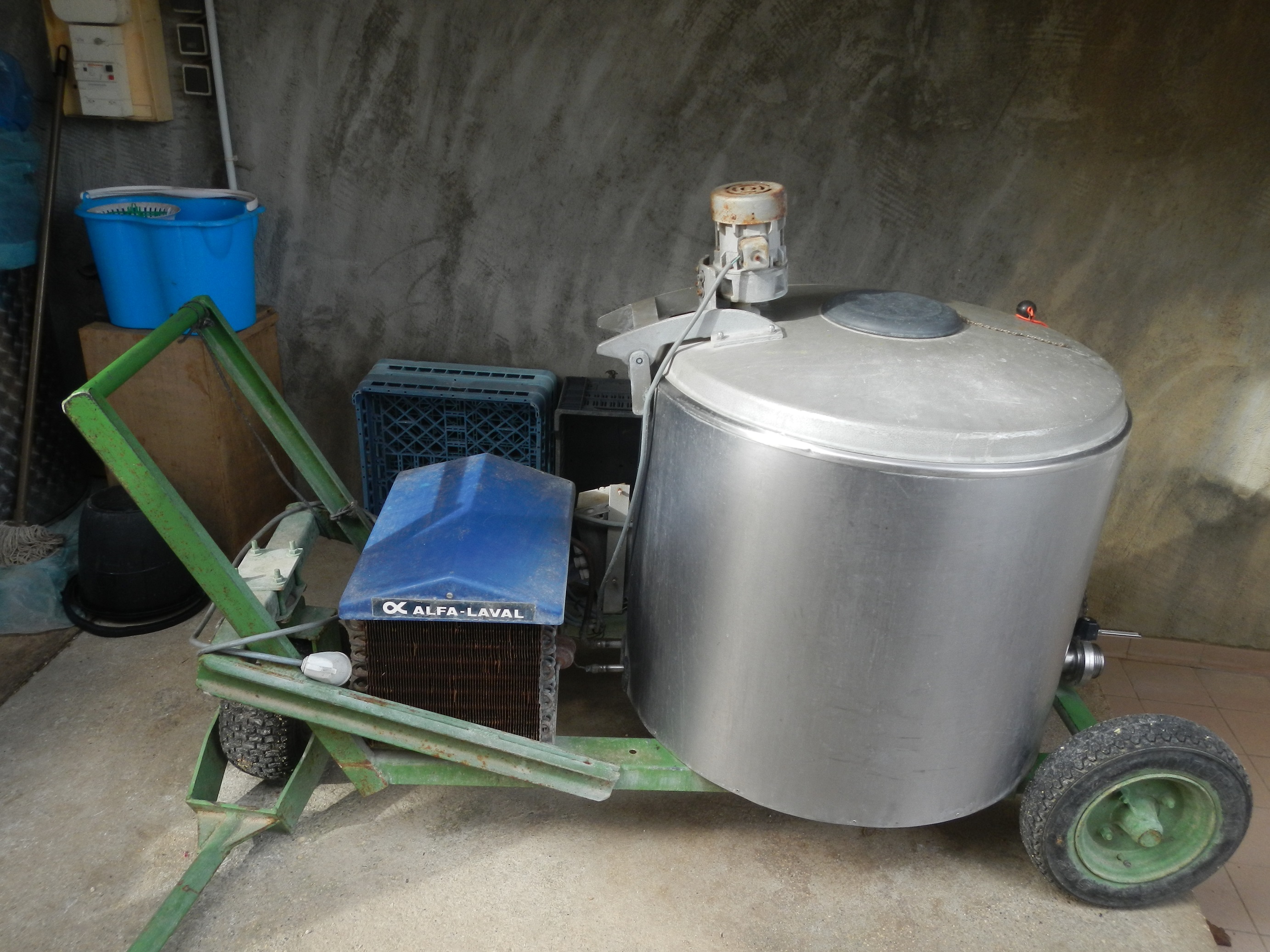

Tank à lait sur chariot
Usage : Transport du lait frais de la salle de traite à la fromagerie.
Matériaux de récup : chariot et petit tank à lait d’occasion bricolés et adaptés.
Défauts majeurs : difficilement maniable, couvercle pas étanche (rempli à 170 L au lieu de 200 L pour éviter le débordement lors du transport mais pas un souci en soit car correspond à la quantité nécessaire en fromagerie et rend le transport à la main possible).

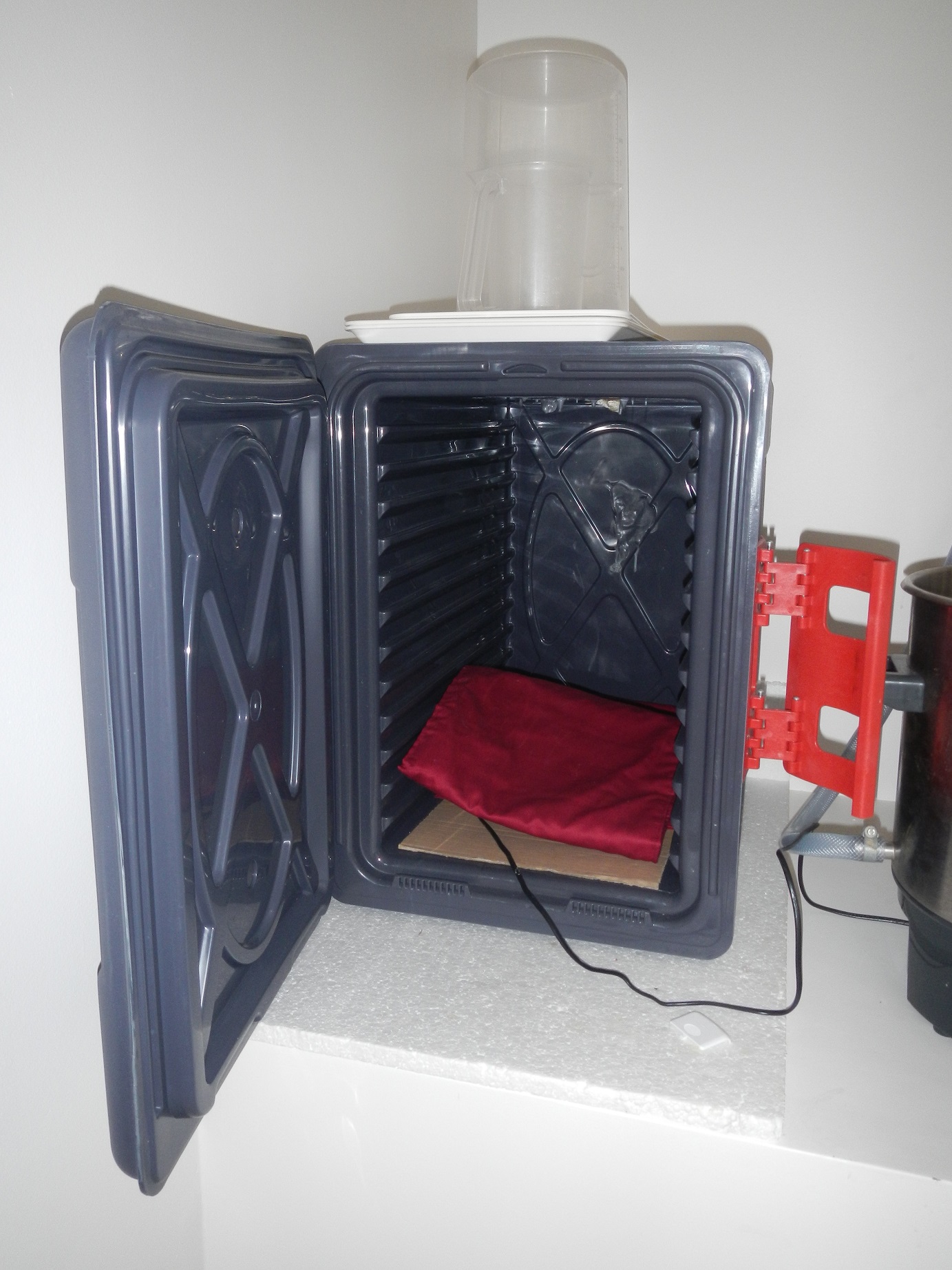

A la ferme Conclois, les bonnes idées ne manquent pas. En voici l'exemple avec cette yaourtière inventée et bricolée à moindre coûts: un tapis chauffant, une boîte isotherme et le tour est joué!
Coût: ± 300€ la yaourtière « bricolée » contre 2000€ pour une étuve à l'achat.
Après un test peu concluant avec une lampe à poulets (trop chaud), un tapis a été placé dans l'étuve et branché sur une prise à réglage de température, avec un programmateur (type brasserie). Les yaourts sont ensuite mis directement au frigo et le résultat est très concluant.
