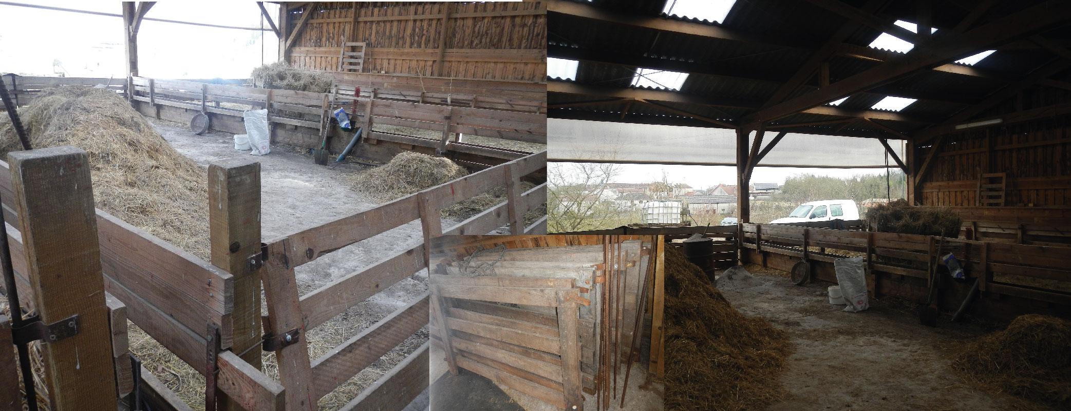

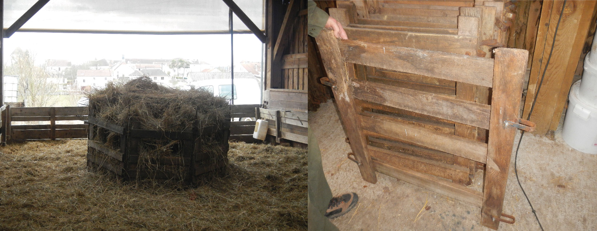

La bâtiment d'élevage a été acheté, une entreprise a monté les armatures et Pierre a fait le bardage. Il a choisi d'aménager l'intérieur lui-même, utilisant au maximum des matériaux de récup afin de limiter les frais. La matière première provient des forêt alentours, Pierre a abattu des arbres qu'il a fait débarder pour récupérer des planches et faire les aménagements : cornadies, nourrisseurs, enclos. De nombreux éléments de ces structures sont démontables et modulables (panneaux assemblés par des boucles métalliques), ce qui permet un nettoyage facile et une adaptation aux différents besoins. La litière est faite de cendre de bois tamisée (assèche et aseptise) couverte de sciure d'écorce (récupérée à la scierie du coin), et de paille.

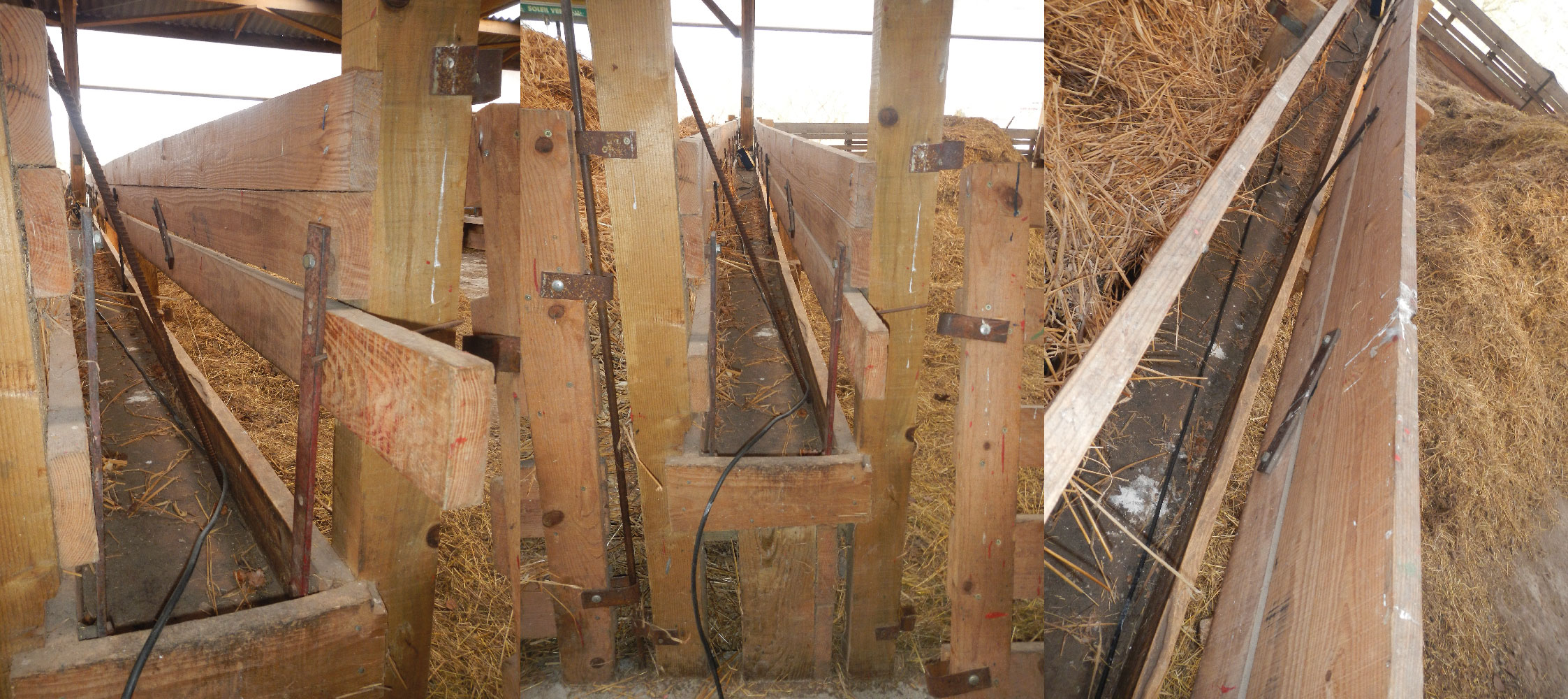

Pour le nourrisseur un espacement est laissé entre la première latte et les suivantes pour que les brebis puissent accéder au foin. Les panneaux peuvent être retournés, ainsi l'écart est placé en haut au début, lorsque le nourrisseur est plein, puis il est inversé, l'écart étant placé vers le bas pour que les brebis puissent manger ce qui reste au sol.

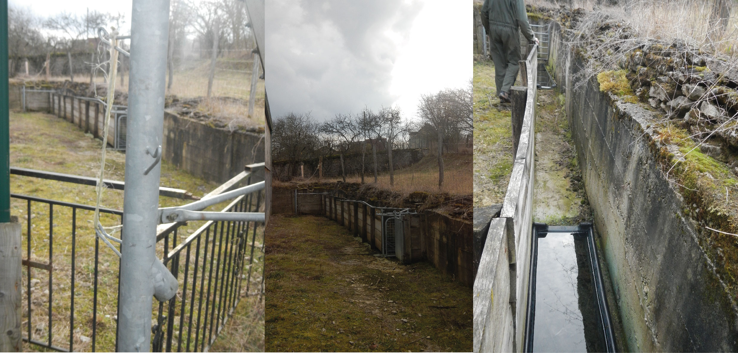

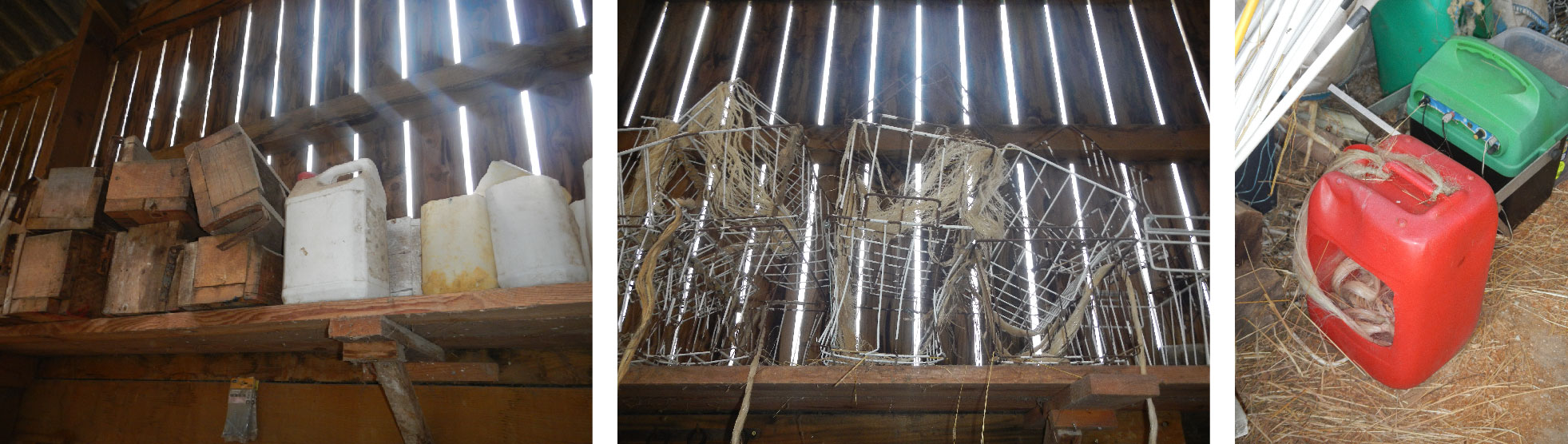

Des matériaux de récup ont aussi été utilisés pour faire différents équipements : rambardes de balcon pour le parc de tri, paniers de congélateur et bouteilles vides pour équiper les cases d'agnelage en foin et eau, bidons découpés pour le sel et l'argile.

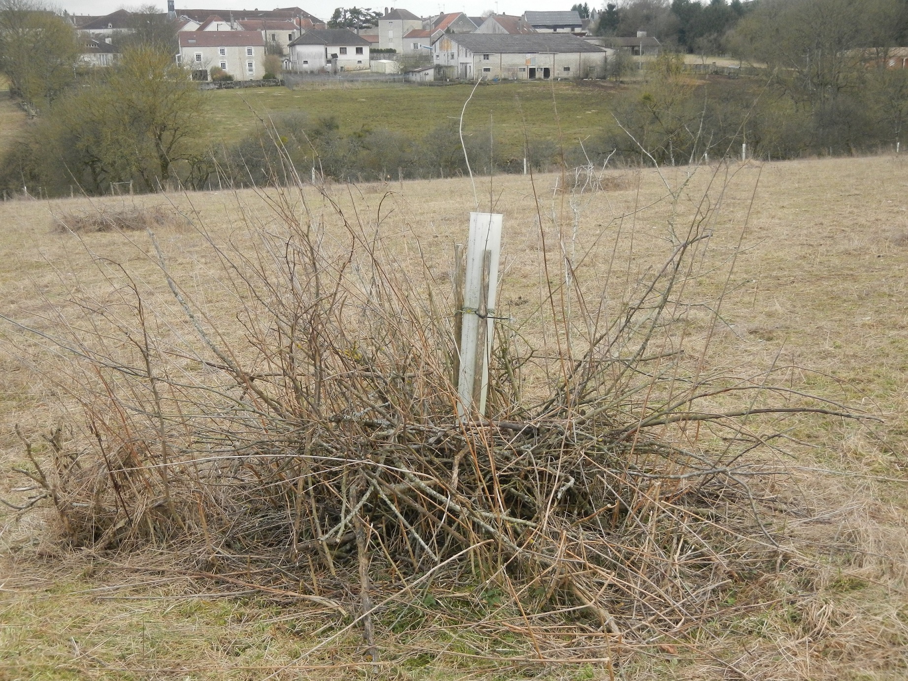

Pierre a fait une protection des jeunes arbres plantés avec des tubes récupérés en bord de route et maintenu par des piquets. Un trou est fait à la base du tube pour que les oiseaux qui y tombent puissent s'en échapper. Des épines et des branches hautes sont placées autour du tronc pour empêcher l'accès aux moutons et permettre aux oiseaux de se poser (et éviter qu'ils se posent et cassent les cimes des jeunes arbres). Cet amas végétal au pied de l'arbre apporte également humidité et humus aux plants.
