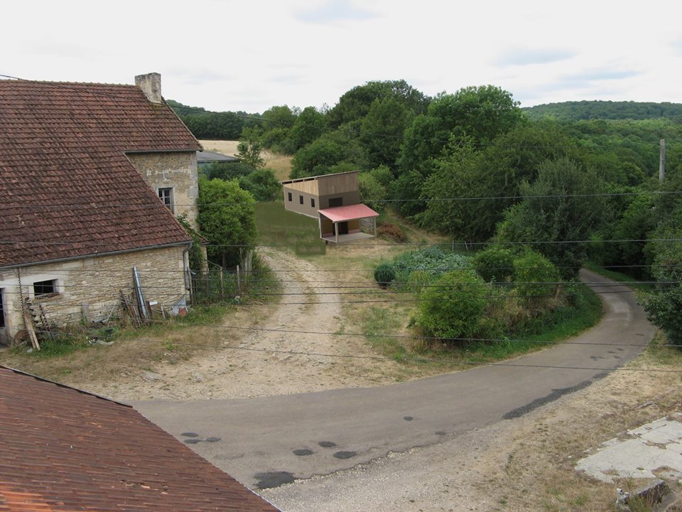

- Emplacement de la fromagerie espacé de la bergerie et de l'espace de traite afin de créer un vide sanitaire et limiter les mouches dans la fromagerie, utilisation d'un ancien silo à maïs enterré sur trois côtés comme structure de base

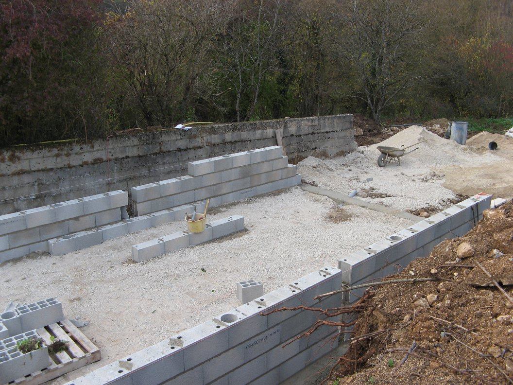

- Partie sous-sol en maçonnerie, dimensionnée par rapport au terrain (utilisation d'un ancien silo à maïs enterré sur trois côtés), faite par un professionnel.

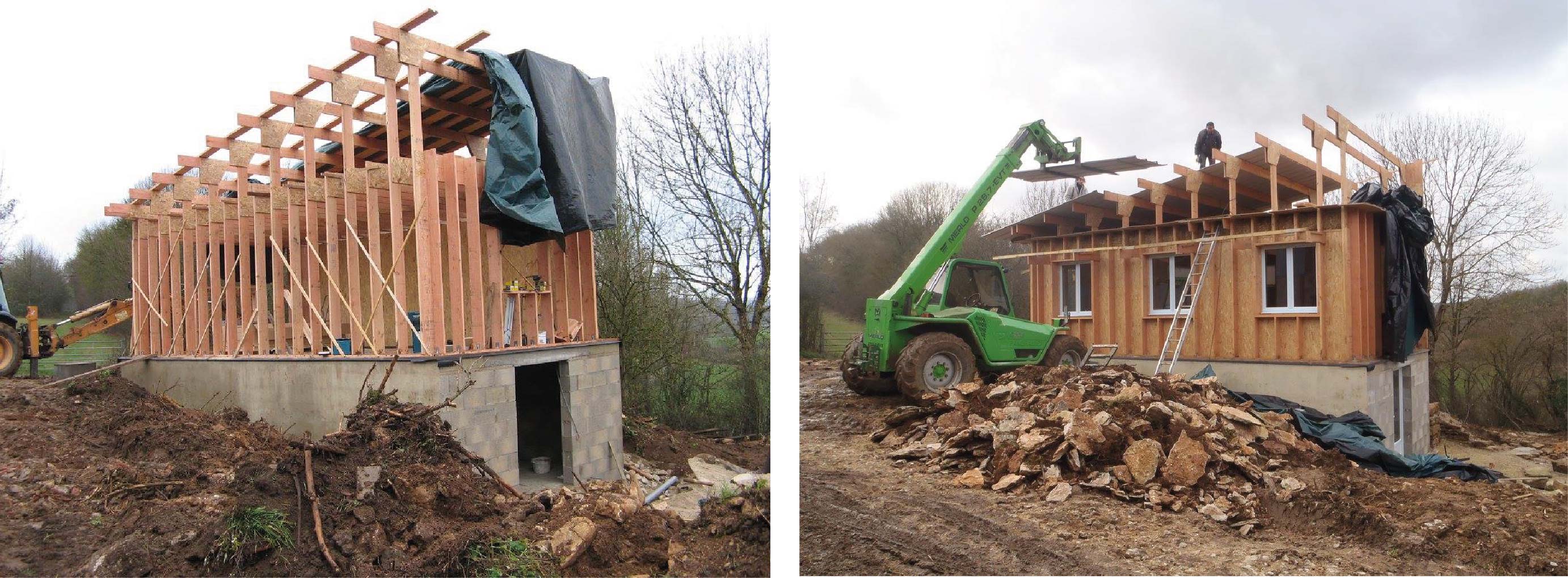

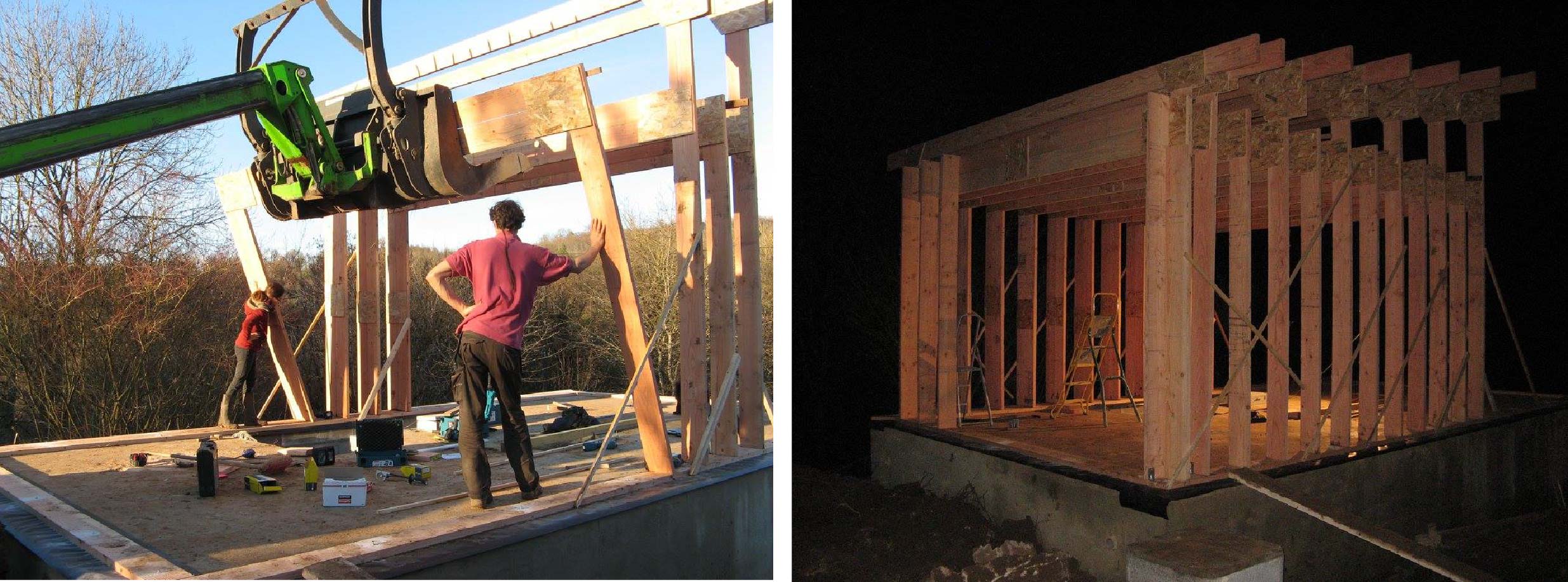

- Ossature bois : planches de douglas en 5x20 (achetés à la scierie du coin) et plaques OSB pour les joints. Fixations avec des clous (± 20 clous/plaque/côté).
Montage de l'ossature bois.jpg (389.29 Kio) Consulté 4545 fois
Les portiques sont montés directement sur la dalle, l'écartement entre chaque portique correspond à la largeur d'une botte de paille. Les portiques sont tenus par des baguettes pour le montage puis renforcés par des plaques en OSB.
Contreventement en OSB et pose de la toiture.jpg (530.49 Kio) Consulté 4545 fois

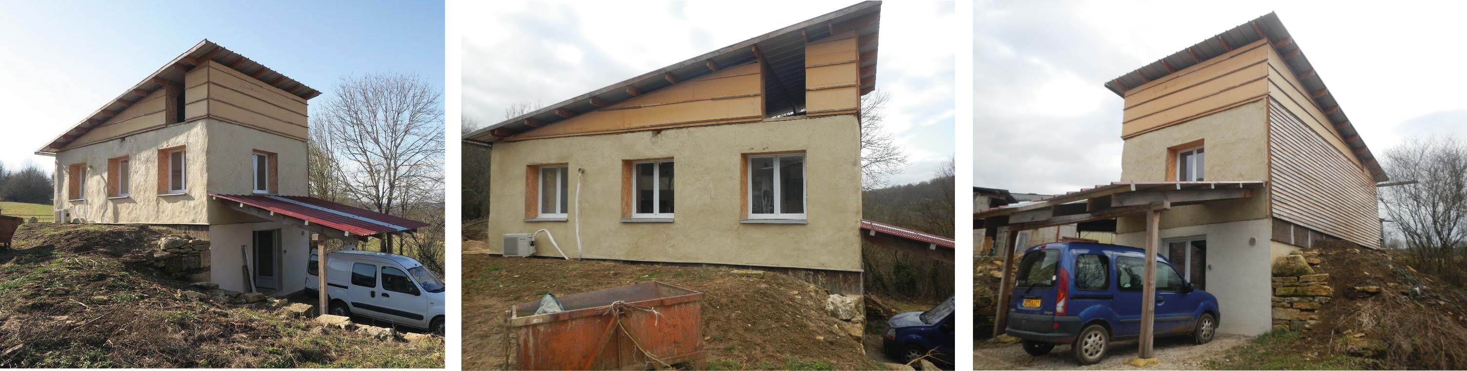

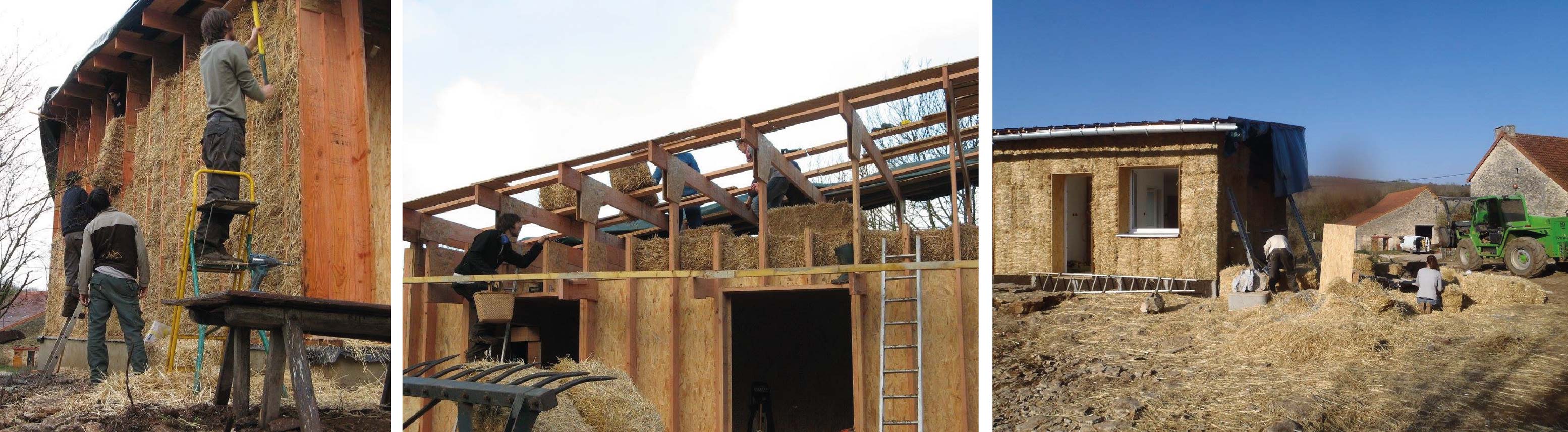

- Murs en bottes de paille : les bottes sont encastrées entre les portiques, elles ont été découpées en T afin de couvrir l'épaisseur des portiques.
Isolation des murs en bottes de paille.jpg (498.34 Kio) Consulté 4545 fois
- Enduit terre-chaux : terre argileuse ramassée sur place, enduit appliqué à l'extérieur, sur la paille. Un bardage est ajouté côté Nord-Ouest, d'où viennent les pluies et vents dominants.
Enduit extérieur terre-chaux.jpg (340.31 Kio) Consulté 4545 fois

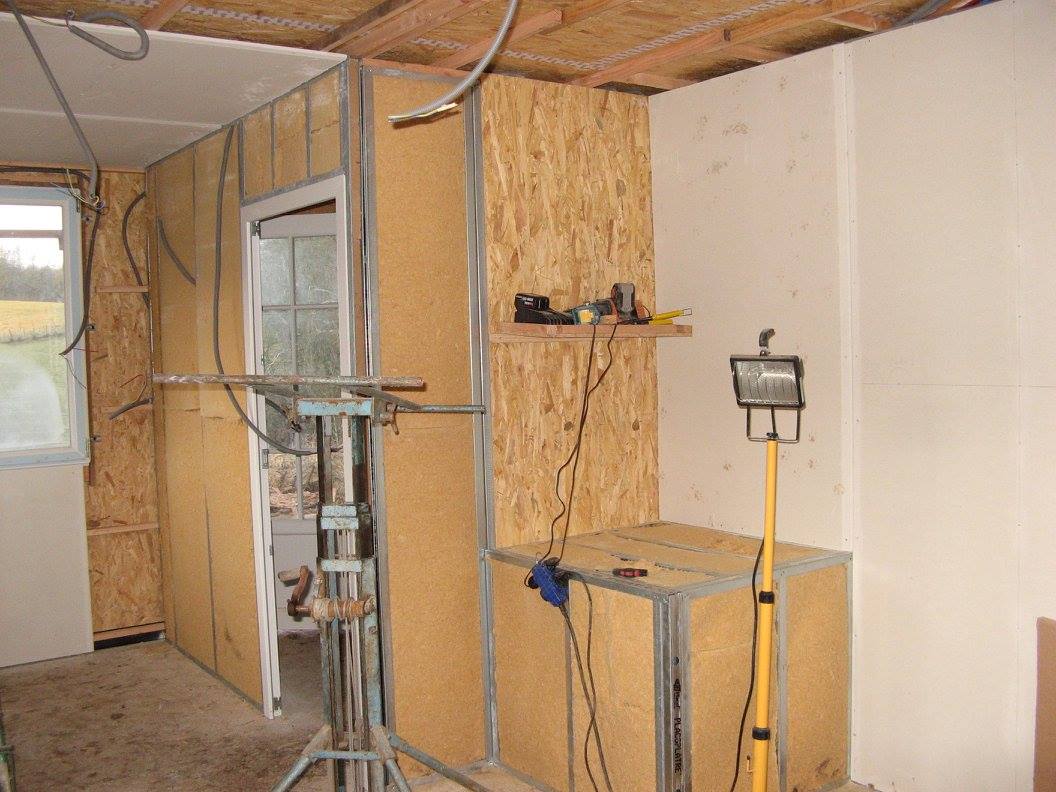

- Bloc étanche : indispensable pour répondre aux normes d'hygiènes. Utilisation de plaques fermacell, plus écolo et résistant que les panneaux sandwichs (qui sont faciles au nettoyage mais peu solides).
Isolation des cloisons laine de bois et pose du fermacell.jpg (117.14 Kio) Consulté 4545 fois

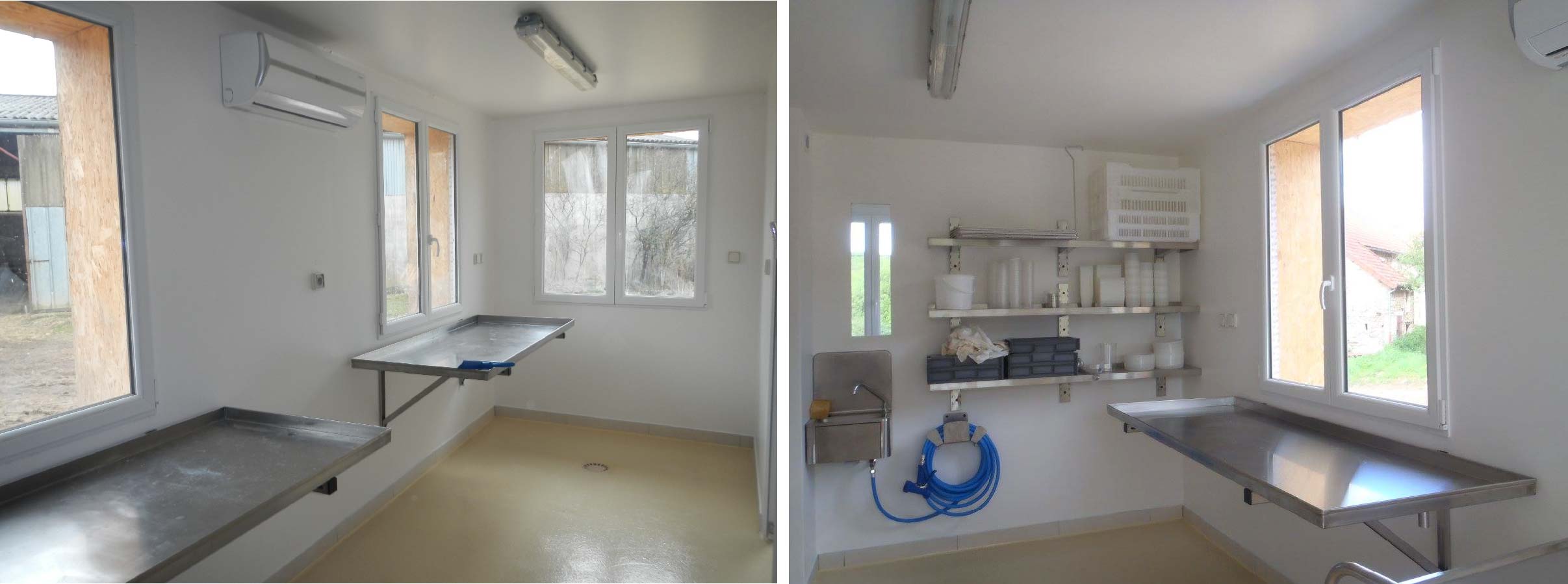

- Sol à l'étage en résine : lisse, facilite le nettoyage + siphons dans chaque pièce pour évacuation d'eau de nettoyage (mais faible pente, pas idéal).
- Ventilation : VMC double flux – importance d'avoir une bonne ventilation, tuyaux plats pour gagner de la place mais pas mis dans le plafond car besoin d'un accès facile pour faire les réglages et la maintenance. VMC réglée de telle manière que la salle de transformation est en sur-pression et les pièces autour en dépression, assurant ainsi une sortie d'air permanente, la circulation d'air assainit les pièces et limite ainsi les contaminations.
- Portes dans la fromagerie : portes d'extérieur basiques en PVC avec un système de fermeture automatique classique, beaucoup moins chers que des portes spéciales fromagerie.

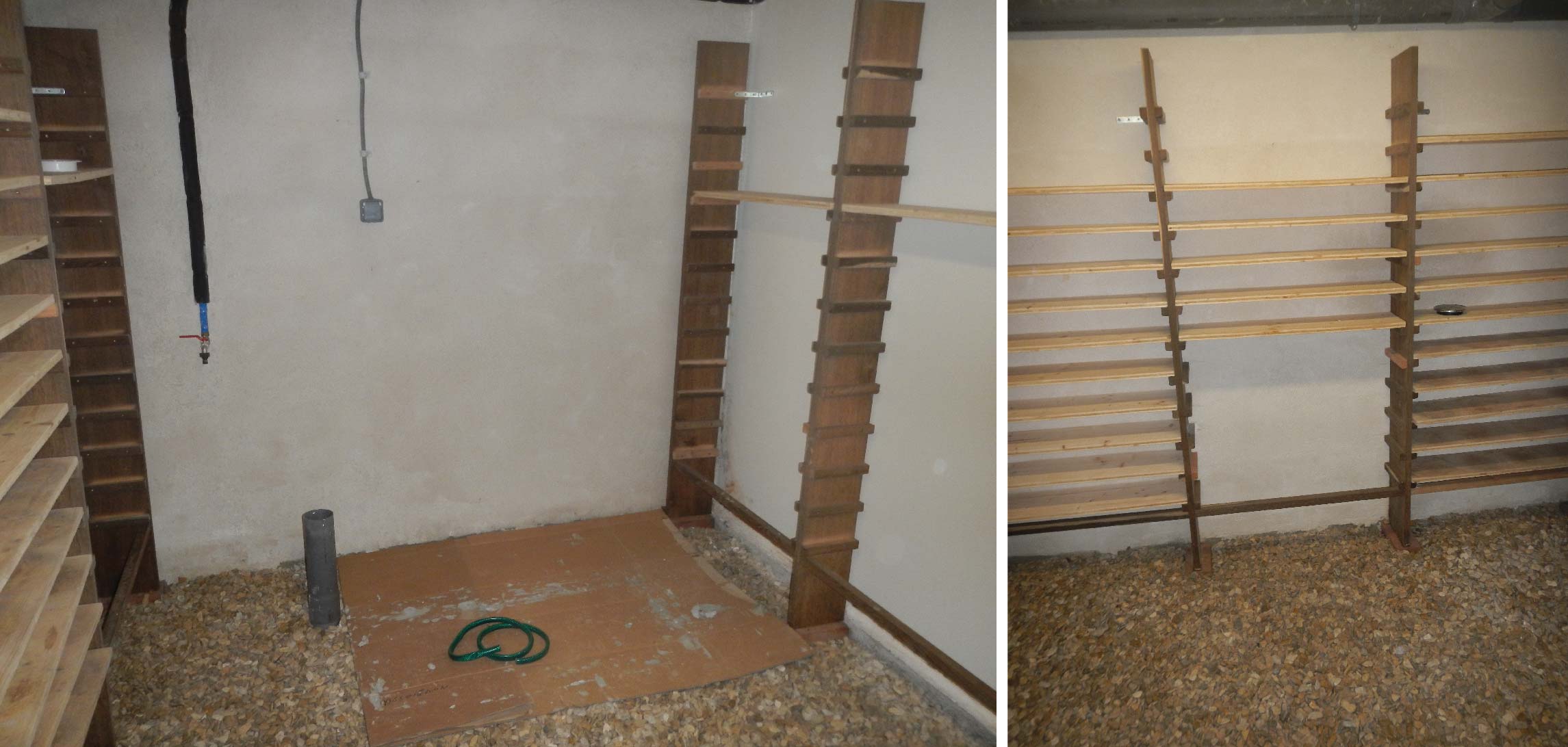

- Cave : 99 % d'humidité, sol couvert de gravillons, isolation au plafond et puit canadien, étagères faites avec des panneaux en pin à triple épaisseur (colle à l'intérieur).
- Sous-sol intérieur : couverture des murs à la chaux et carrelage au sol (moins fragile que la résine) car plus de passage (zone de vente et accès à l'extérieur pour chargement des véhicules).
- Aménagement fromagerie : Étagères et tables de travail sans pieds, fixées aux murs (possible car murs solides, pas en panneaux sandwichs), facilite le nettoyage

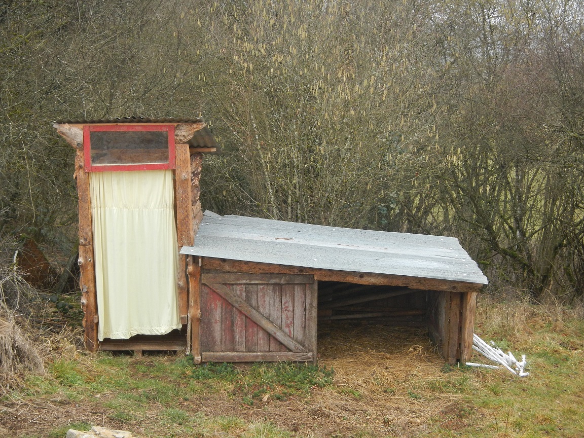

Et une autre bricole pour la route : une cabane à cochons faite avec des matériaux de récup, pour valoriser le son et le petit lait, et avoir de la compagnie à côté des toilettes sèches!
Cabane à cochons.JPG (602.74 Kio) Consulté 4545 fois
