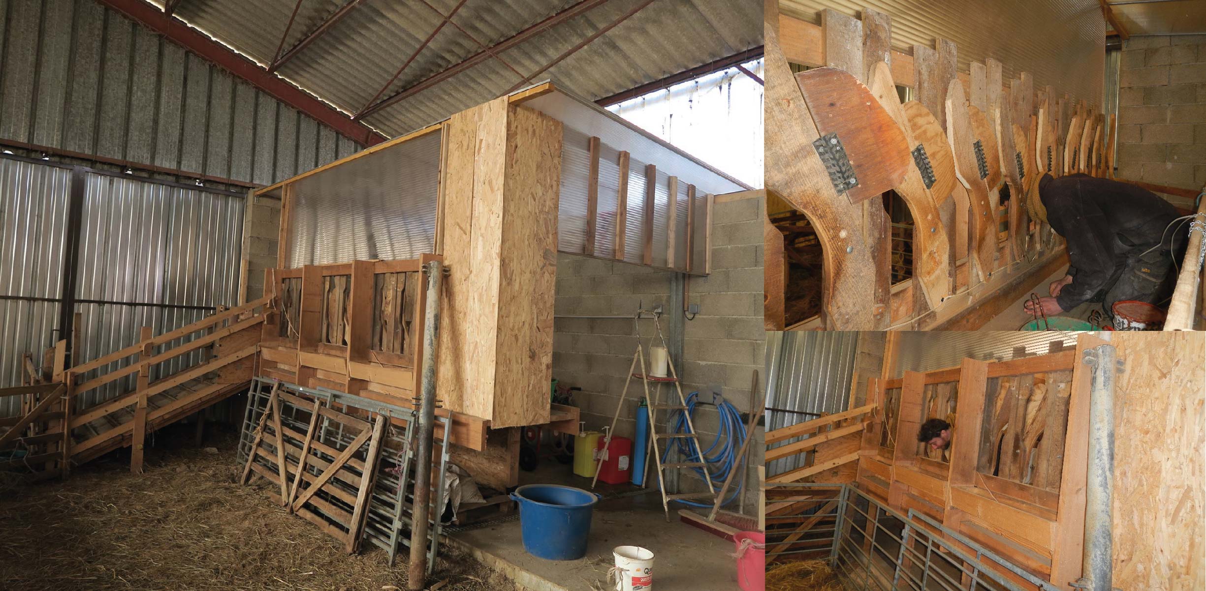

Coût: 500€ + achat de la machine à traire 1500€, plus long à nettoyer mais beaucoup moins chers qu'une ligne de traite et suffisant pour la production souhaitée.
A l'achat coût d'une salle et ligne de traite ± 10 000€ + 50€/cornadis!
Choix de l'autoconstruction: moins chers et plus ajustable, suffisant pour la production souhaitée.

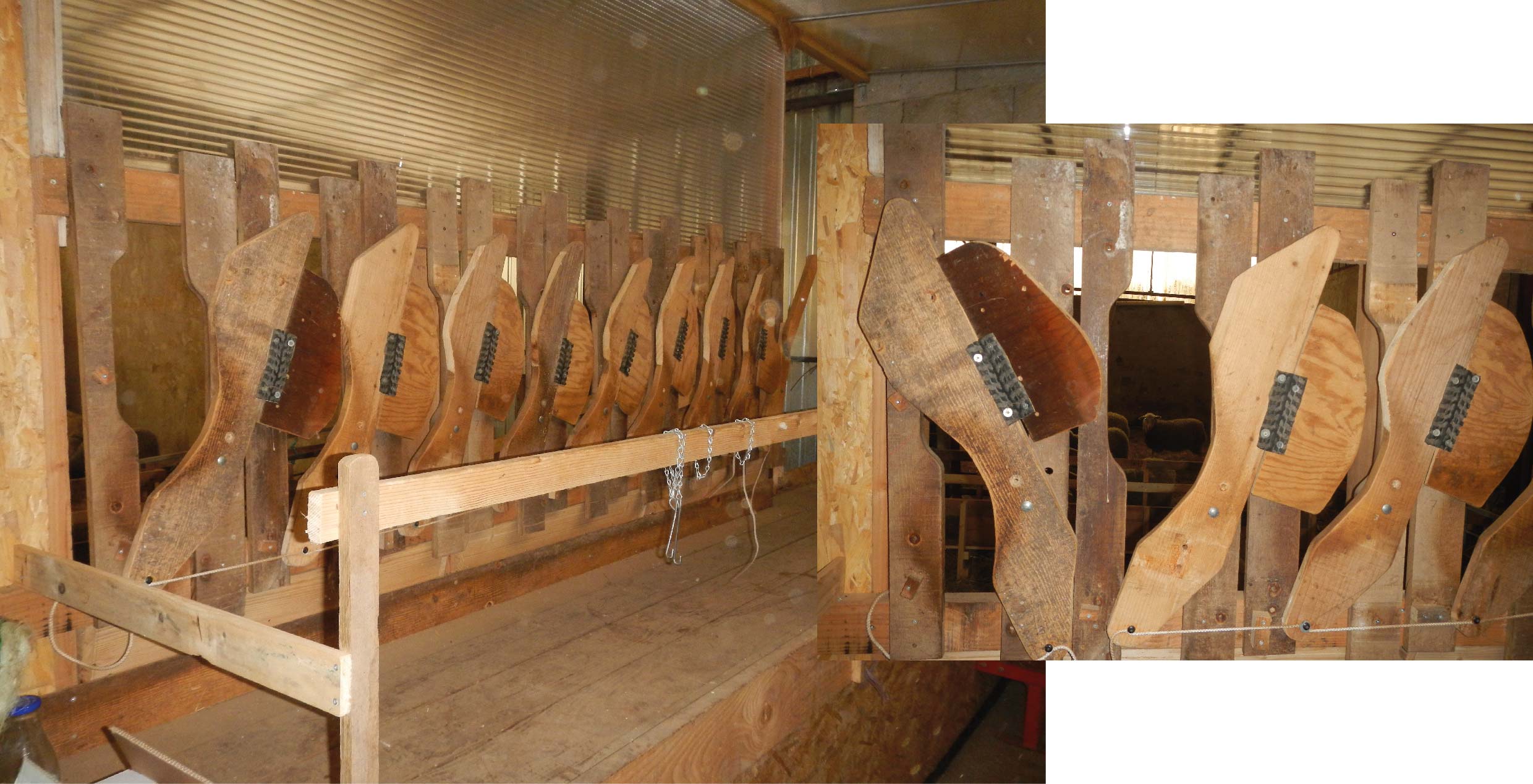

Choix de conception: Reproduction d'un modèle vu à la ferme d'Uzelle (25). Pas de plans, essai et évolution avec les brebis : hauteurs des mangeoires et des cornadis testés et adaptés avec les bêtes. Quai adapté à hauteur des bêtes et de l'homme. Construction en bois plus facilement modifiable (et autorisée). Quai de test, prototype, voué à être réglé et à évoluer pour obtenir une version finale fonctionnelle qui sera par la suite refaite et doublée pour plus de solidité. Et peut-être à long terme un quai en béton (plus solide et durable) mais pour tester et faire les réglages le bois est plus adapté.
Choix constructifs:
- Utilisation des restes du chantier de construction de la fromagerie : béton pour la dalle et bois pour le reste + bois des anciennes mangeoires
- Dalle à double pente avec un caniveau au milieu
- Ajout d'une ossature suite à des soucis de poussière dans le lait afin d'isoler l'espace de traite du reste de la bergerie et limiter ainsi la poussière et les écarts de température.
