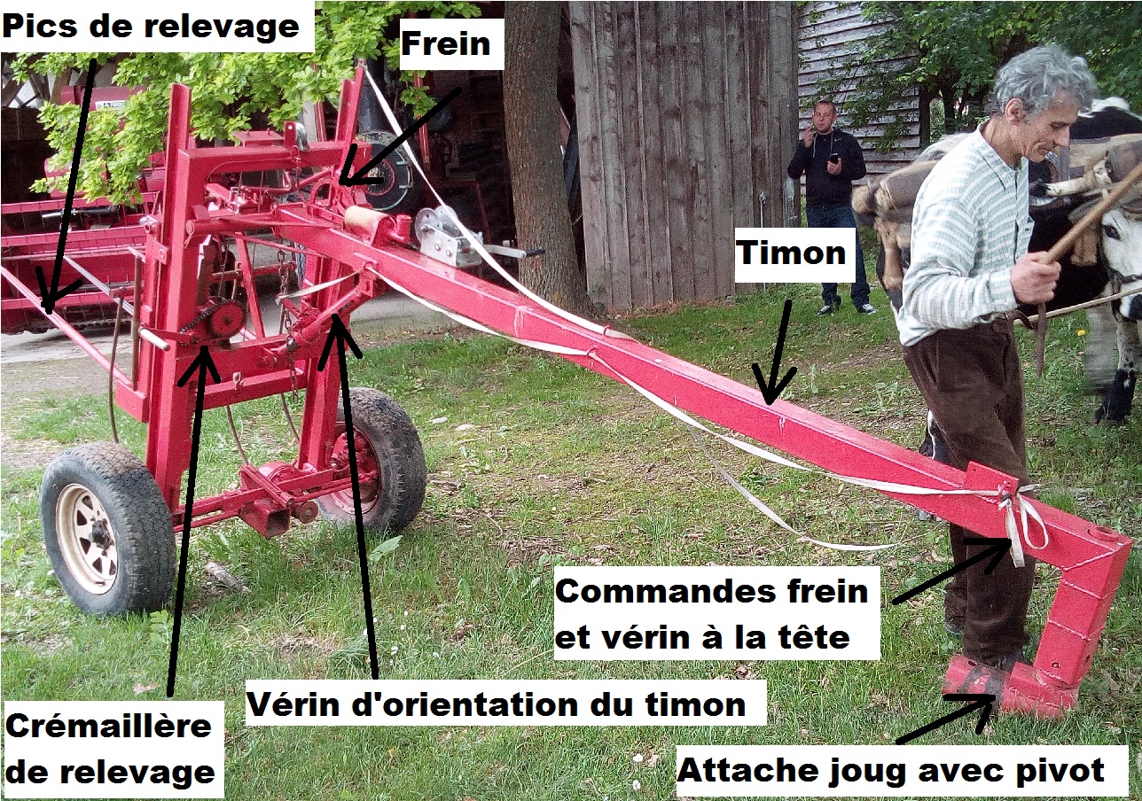

Le Ramé est un porte-outils à deux roues avec un timon à l'avant pour atteler une paire de bœufs, et des pics à l'arrière pour charger des bottes de foin ou de paille.

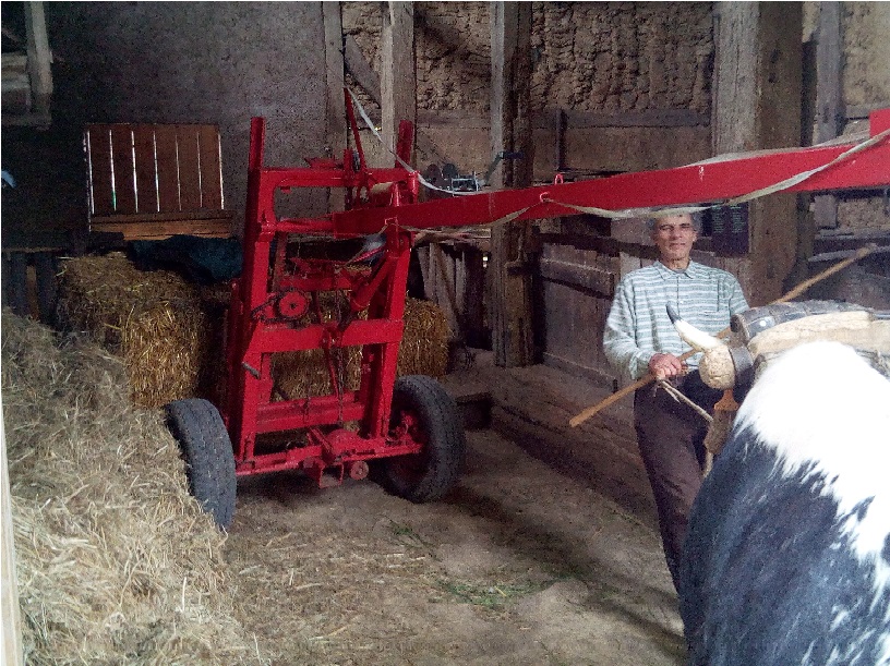

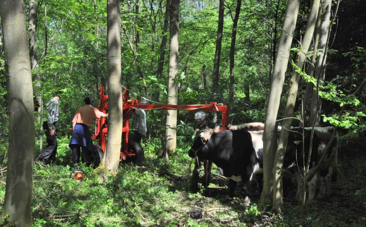

Le premier point fort de cet outil est que les bœufs peuvent pivoter autour du timon.
En tournant autour du timon ils peuvent soit tirer l'outil de façon classique, soit lui faire face et le pousser. Ceci facilite grandement les manœuvres, pour rentrer du foin dans un endroit exigüe ou pour passer entre des arbres en forêt par exemple. C'est aussi très utile pour piquer une botte de foin, une opération qui requiert parfois un effort que les animaux ont du mal à fournir en marche arrière.

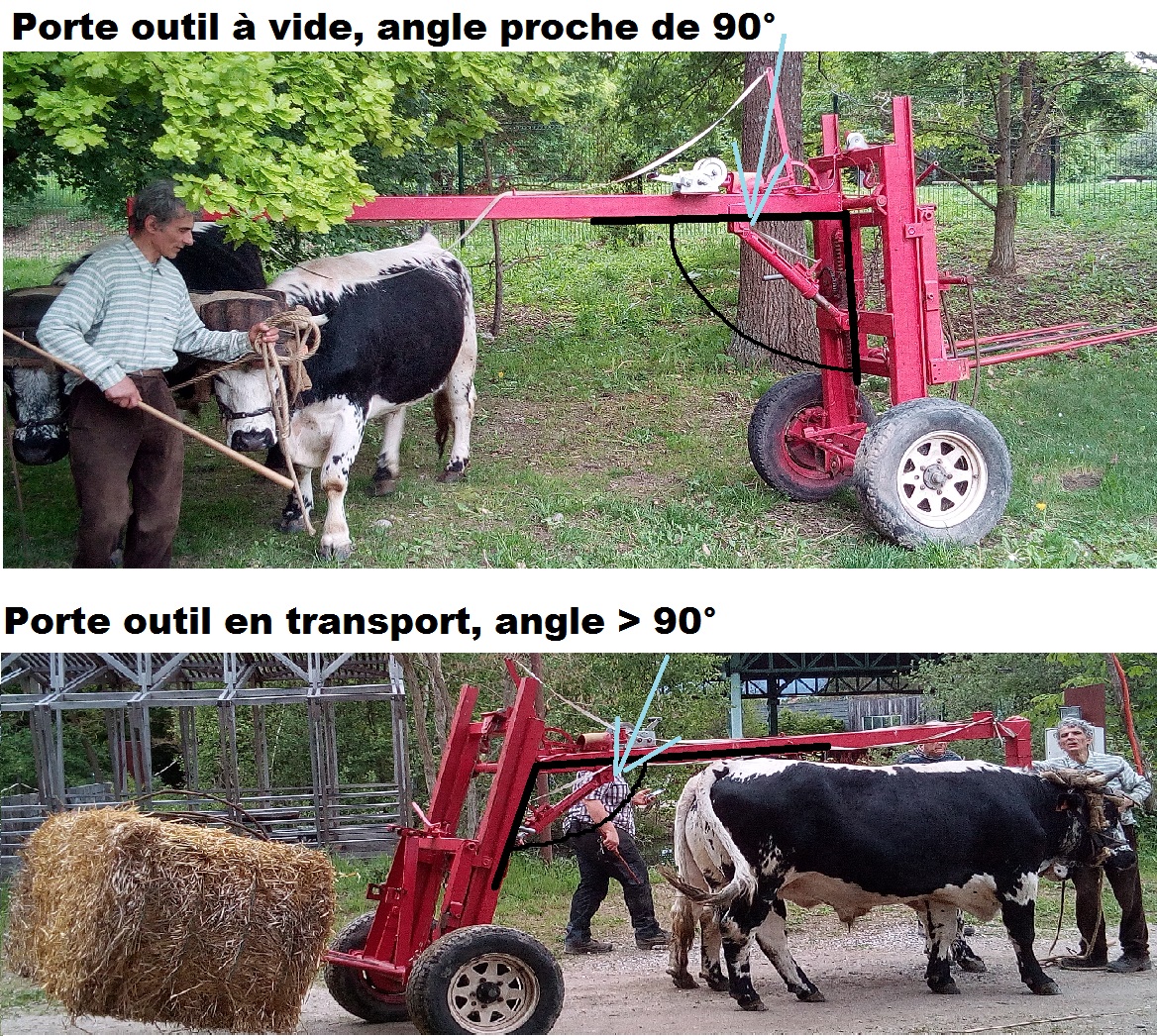

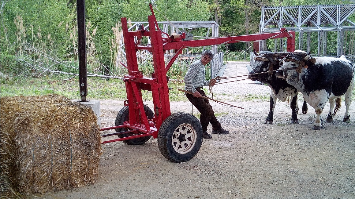

Le principal problème avec les outils de manutention en traction animale est leur équilibrage. Quand on soulève une charge le poids se retrouve sur les animaux, soit en les soulevant soit en les plaquant au sol. Ca limite donc grandement l'utilisation de l'outil puisque à partir d'une certaine masse on écrase ou fait décoller les animaux, et dans tous les cas on les fatigue beaucoup plus vite que si l'outil était équilibré et le poids porté par les roues. Le problème ne se pose pas avec les outils à 4 roues mais on perd en maniabilité et en légèreté par rapport à un 2 roues.
Le deuxième point fort de cet outil c'est que Philippe a résolu ce problème en mettant une articulation entre le bâtis et le timon, pour pouvoir faire varier leur angle à l'aide d'un vérin à crans.
Ramé 06.jpg (886.45 Kio) Consulté 9141 fois

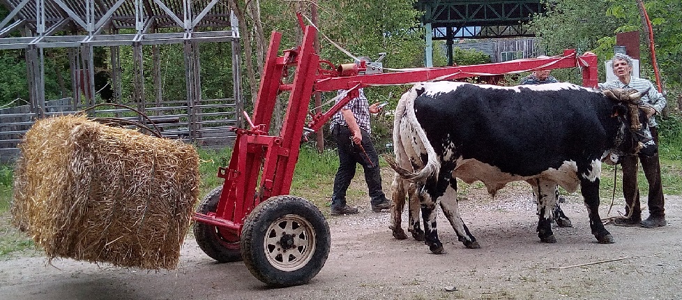

Si on avait laissé le porte outils dans la première position pour déplacer la botte on aurait soulevé les bœufs, à l'inverse si on avait fait un porte outil déjà orienté vers l'avant comme sur le deuxième photo il aurait été très lourd à transporter à vide.
Pour modifier l'angle de l'outil au travail le meneur dispose de deux "manettes" au niveau du timon. La première pour freiner les roues. Une fois les roues freinées on tire sur la deuxième manette pour débloquer le vérin. Il faut alors faire avancer ou reculer les animaux pour régler l'angle du porte outil, puis lacher la manette pour verrouiller le vérin dans sa nouvelle position.

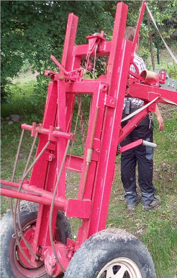

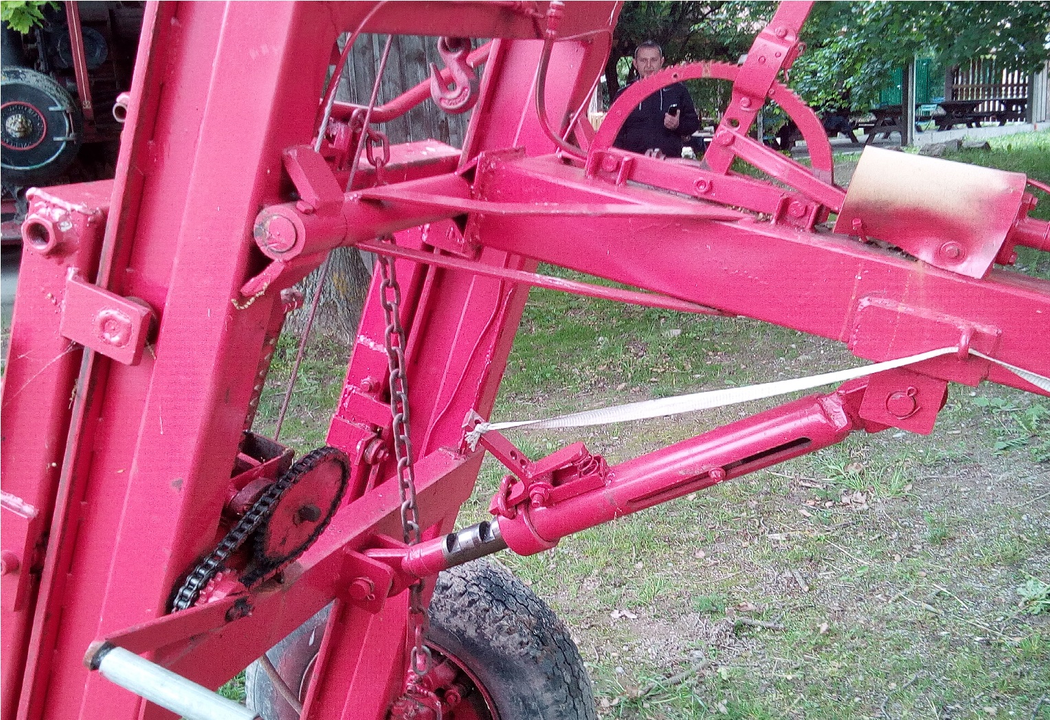

Les pics sont montés sur une crémaillère, ce qui permet de lever ou baisser la charge manuellement. On peut mettre 3 pics pour déplacer de la pailler ou du foin, ou 5 pics pour déplacer du fumier.
La crémaillère entraine une poulie qui est soudée sur un chariot qui coulisse verticalement le long du bâtis à l'aide de 2 galets. C'est sur le chariot que sont montés les pics. Une manivelles entraine la crémaillère à l'aide de deux pignons et une chaine en intermédiaire pour démultiplier l'effort. Une manette permet de lâcher le tout pour faire tomber la charge.
Ramé 08.png (1.45 Mio) Consulté 9141 fois
Ramé 07.jpg (1023.87 Kio) Consulté 9141 fois
Le porte-outil a été construit à partir d'un essieu freiné. La manette du frein agit sur le secteur cranté qu'on voit sur la photo précédente qui fait marcher un petit piston (à droite, caché) qui actionne les freins.

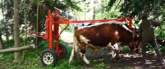

Comme dit précédemment l'outil peut être utilisé pour déplacer des bottes de foin ou de paille. On peut aussi l'utiliser pour soulever et déplacer un petit tas de fumier, mais aussi des niches à veaux, transporter du bois, des palettes de légumes... Il peut aussi être très utile pour débarder, avec son relevage et sa grande maniabilité du fait que les bœufs peuvent tourner autour du timon.
