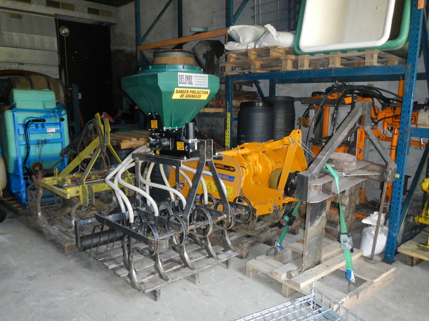

Métallurgiste-vigneron installé à Vernantois (39), Didier Mathieu a su combiner ses deux activités pour autoconstruire de beaux outils : un cultivateur, un semoir et une sous-soleuse, tout cela à moindre frais en récupérant du métal à l'usine !

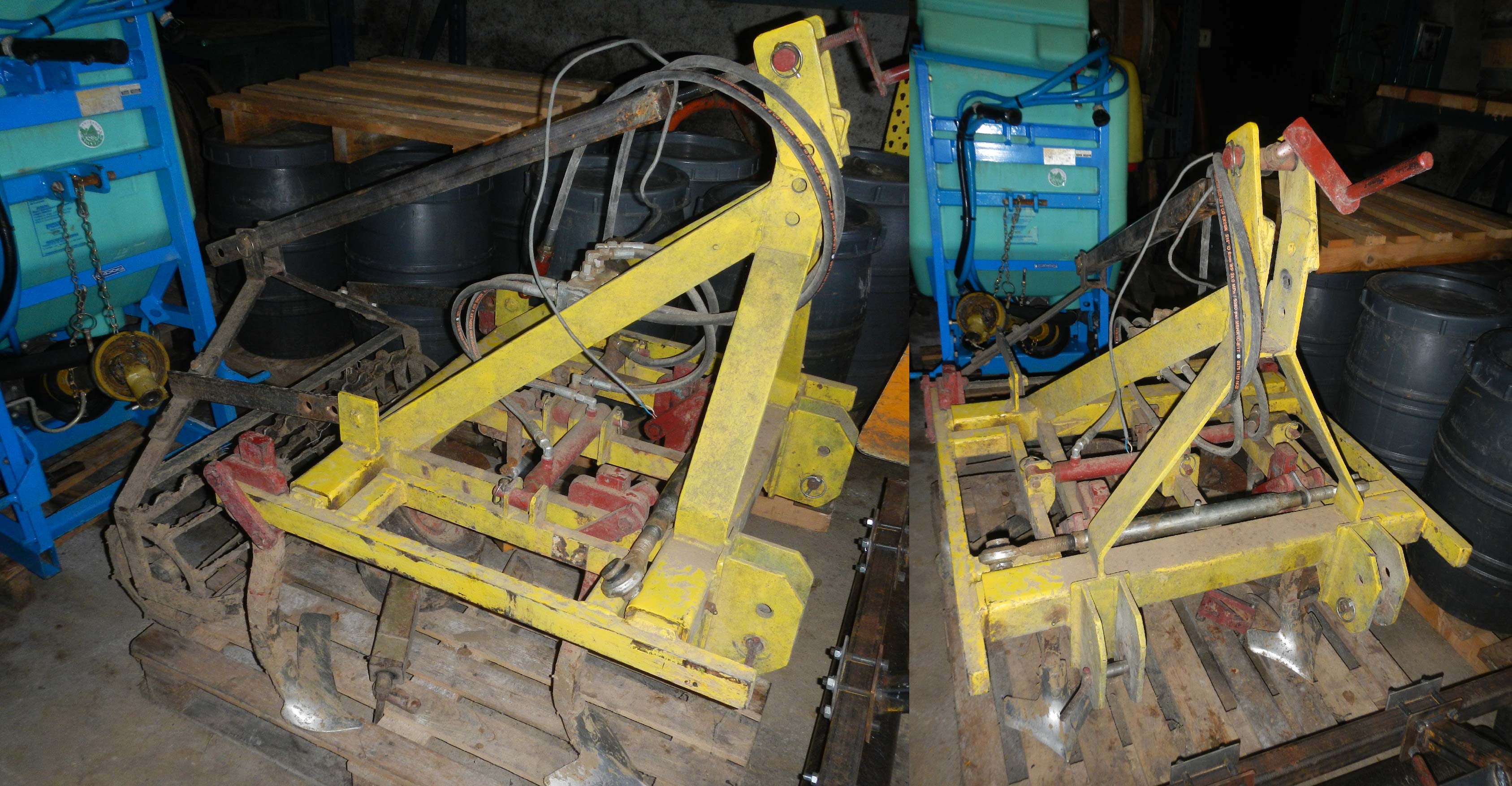

  • Cultivateur
Modèle Clemens autoconstruit et adapté pour qu'il puisse s'écarter jusqu'à 97 cm de large.
Coût : Autoconstruction à très faible coût : châssis fait avec des matériaux récupérer à l'usine - A l'achat neuf 3000€ !
Choix constructifs :
- Rouleau de vibroplanche coupé et ressoudé pour l'adapter à la largeur du cultivateur
- Châssis autoconstruit
Défaut constructif : le rouleau se remplit de terre car sa hauteur est difficilement réglable et il n'est pas assez lourd.

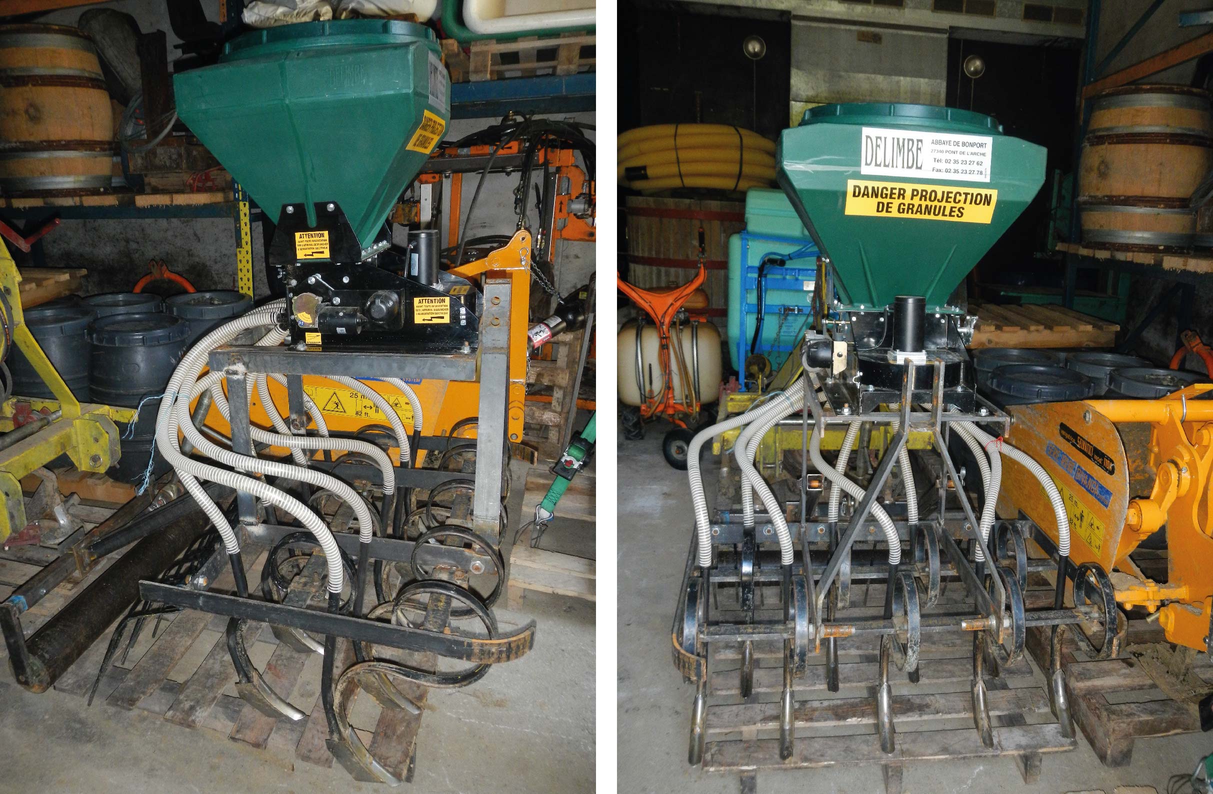

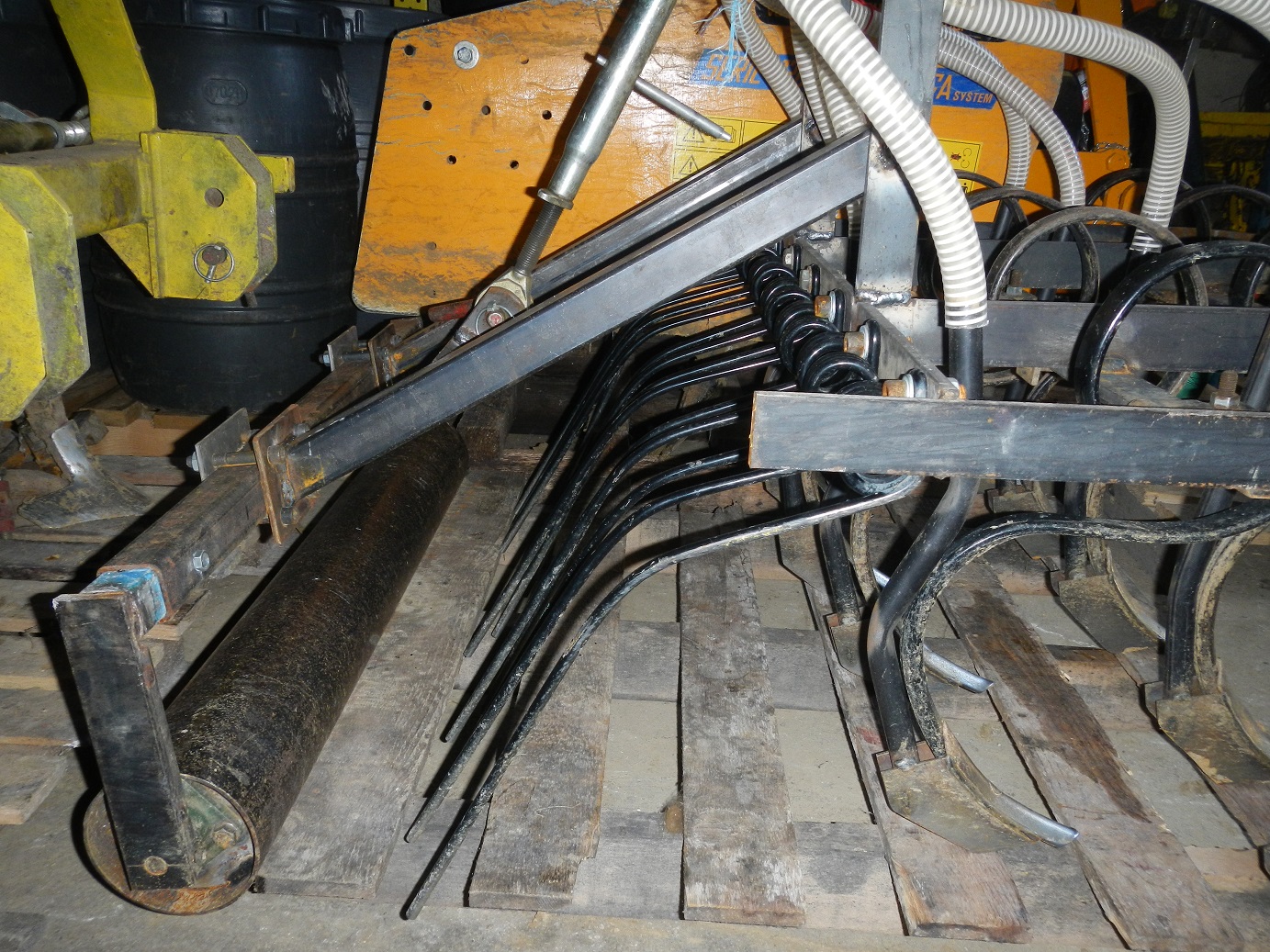

  • Semoir
Coût : récup de métal à l'usine pour le châssis + 7€/dents d'andaineur + 1000€ pour la trémie + dents de vibroplanche
Choix constructifs : Plans dans la tête
- construction d'un châssis type vibroplanche sur lequel ont été installées 9 dents de vibro en 10/12 cm + socs
- socs fixés sur les dents démontables pour pouvoir les remplacer par autre chose et en faire un outil polyvalent, utilisé à la fois pour semer et pour travailler le sol
- dents d'andaineur à l'arrière
- achat de la trémie et des tuyaux

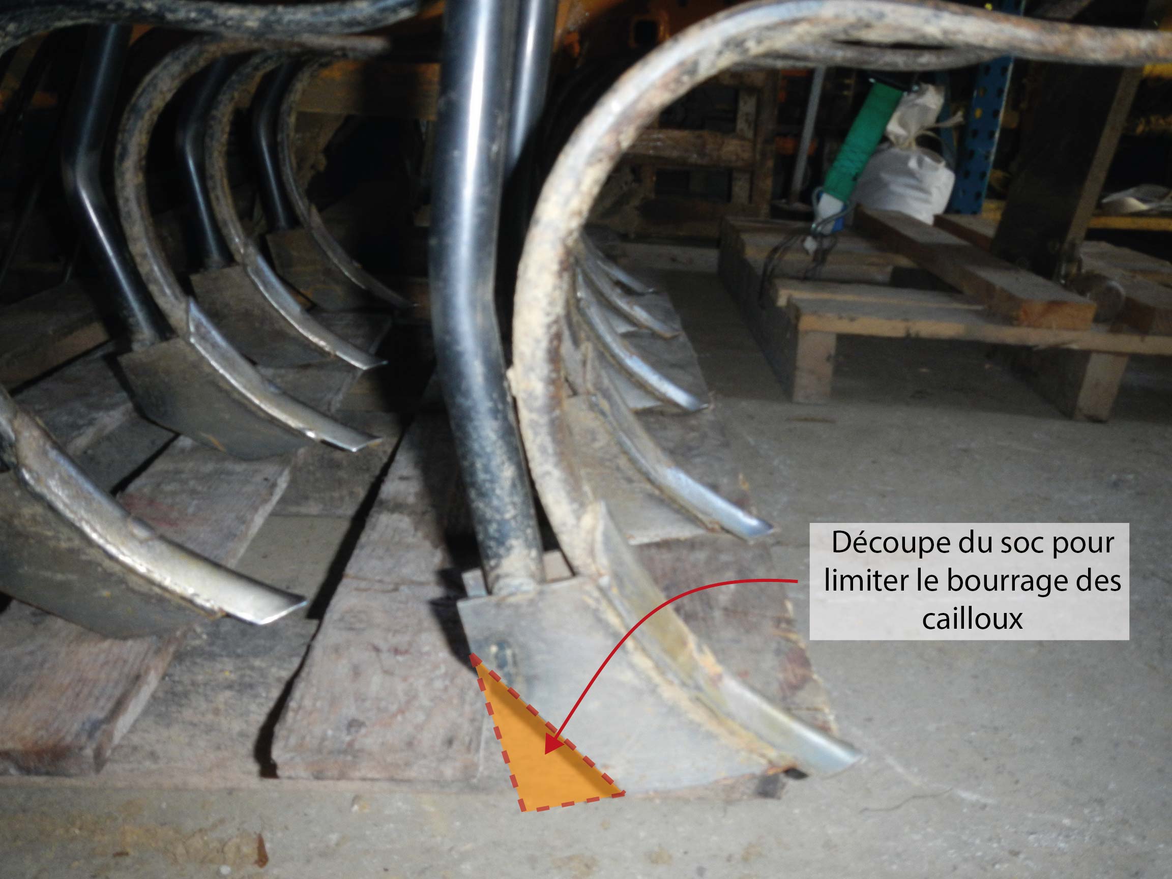

Détails du semoir - socs, dents et rouleau.JPG (660.88 Kio) Consulté 7564 fois
Défaut constructif : rouleau idéal pour semer mais pas pour le travail du sol
Modifications : découpe des socs, au début socs droits mais les cailloux se bloquaient dedans donc Didier les a redécoupés

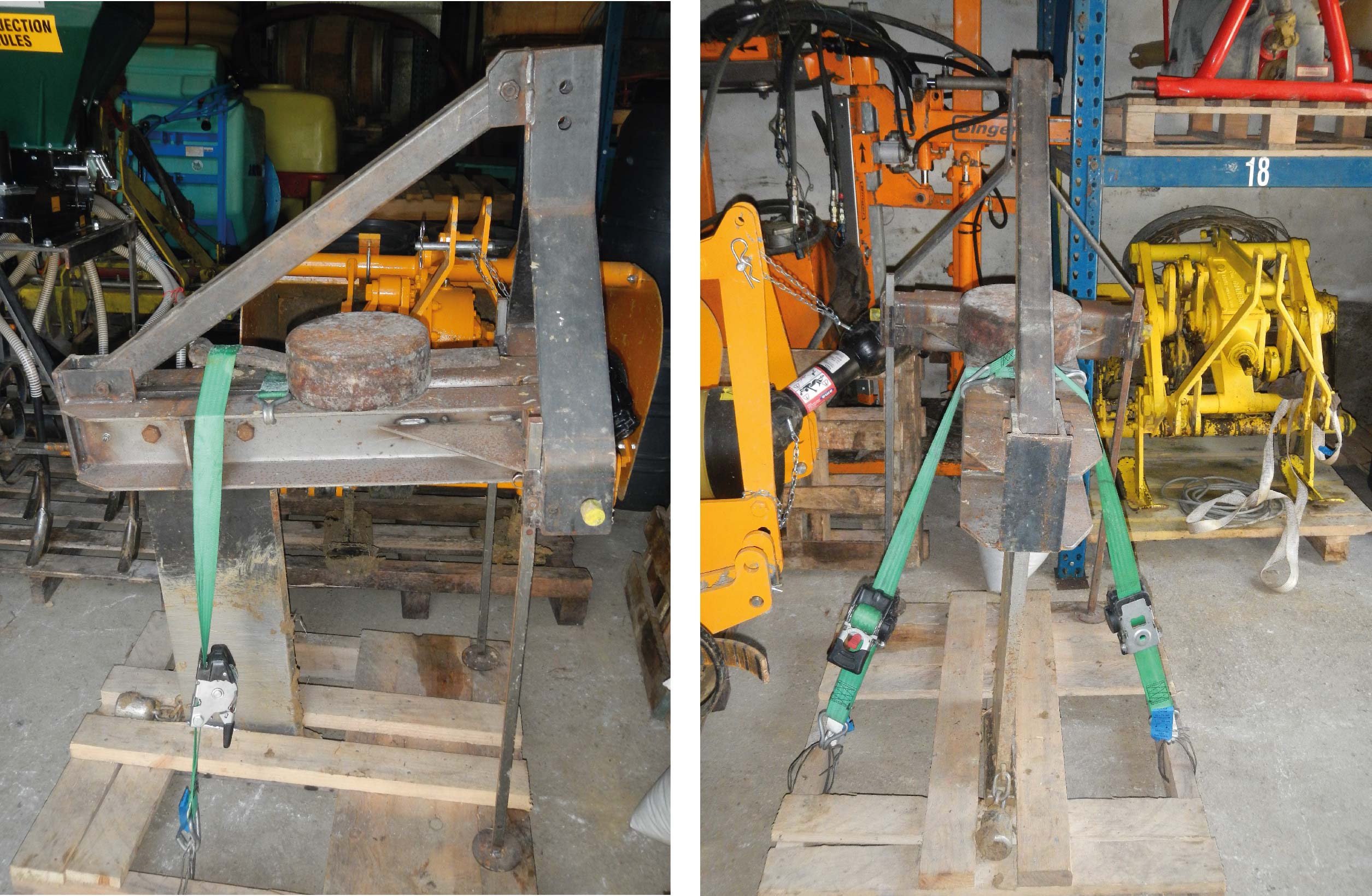

  • Sous-soleuse
Pour assainir les sols, entièrement autoconstruite à l'usine (zéro frais !)

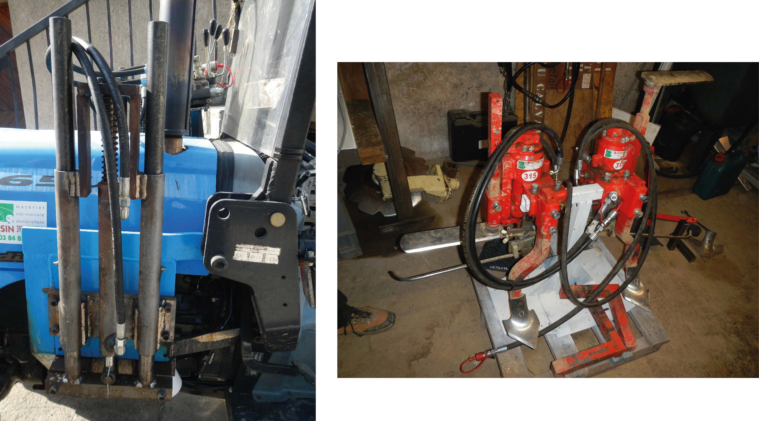

Et une autre astuce pour la route : Monte-et-baisse à relevage hydraulique installés de chaque côté du tracteur, permettant le travail d'un outil intercep entre les roues. L'outil intercep est fixé au monte-et-baisse avec une équerre. Ce système permet de travailler avec autre chose derrière le tracteur, un outil pour dé-butter la vigne par exemple, et sans devoir regarder derrière, l'intercep étant fixé sur le côté.
