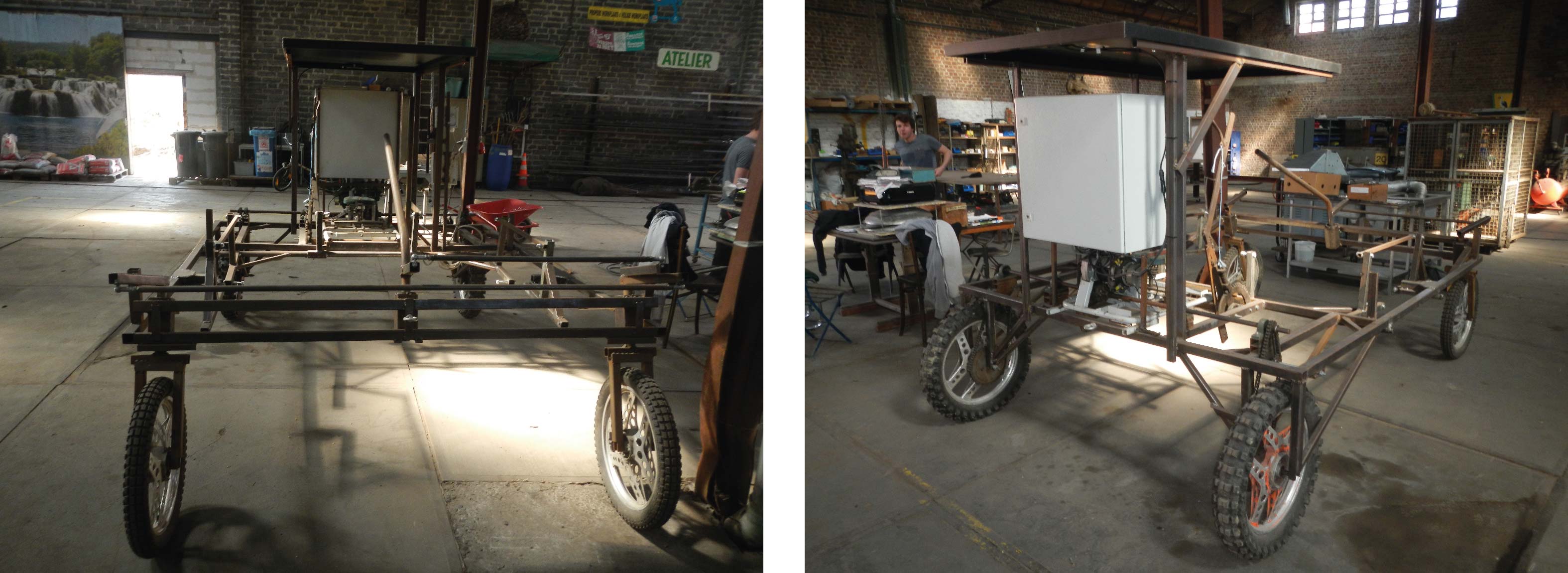

Choix constructifs :

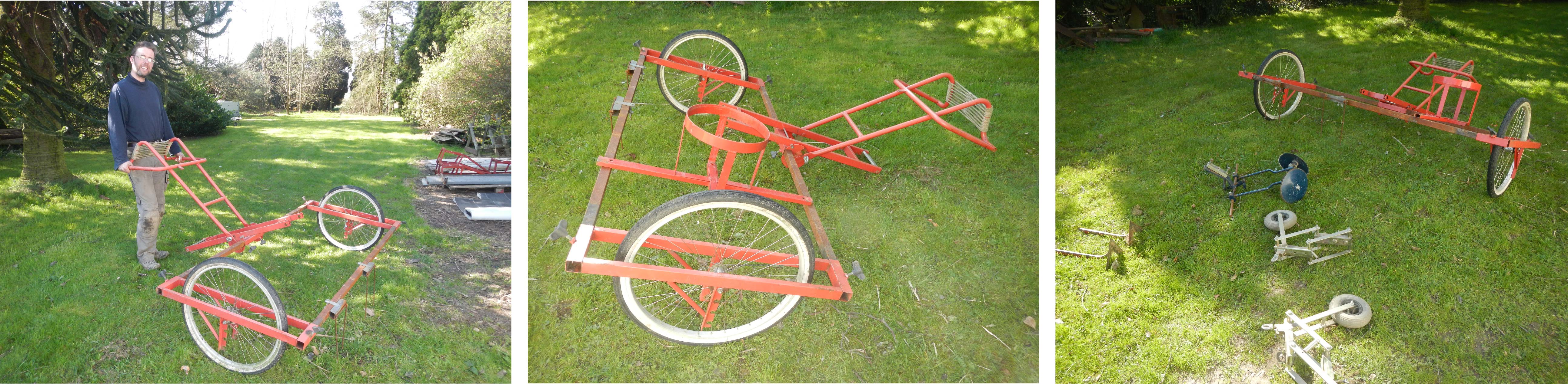

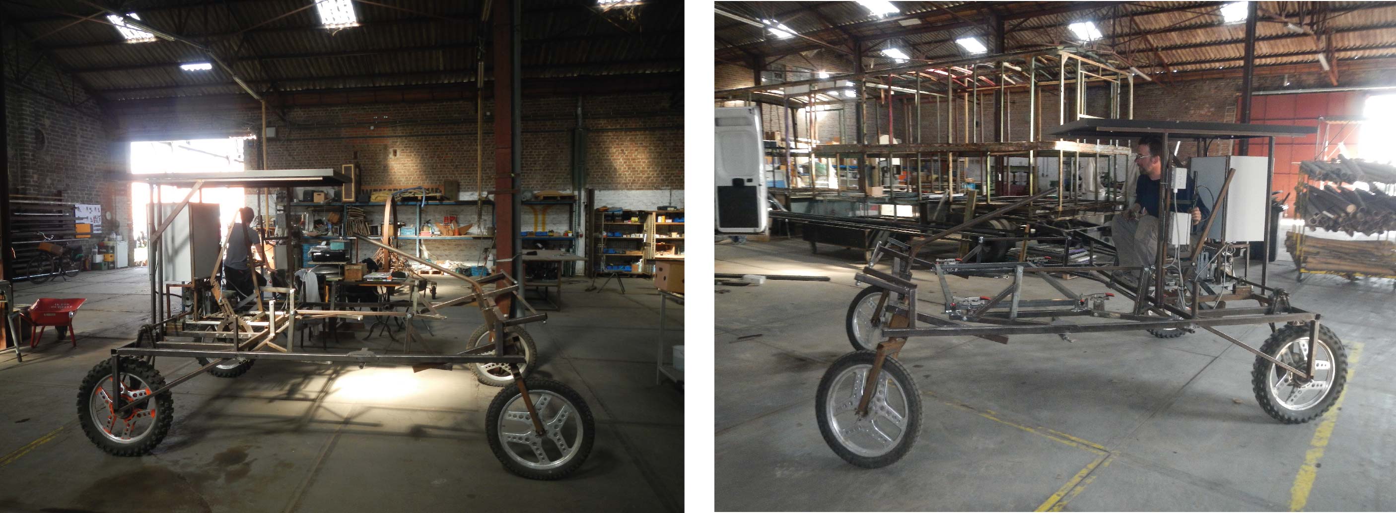

- Structure générale : tentative de balancier sur les 2 roues avant avec 3 points d'appui (mieux que 4, moins de travail sur le cadre) mais ce balancier n'a pas fonctionné car il y avait trop de jeu. L'ensemble a donc été refixé et d'autres tentatives sont à venir pour l'hiver prochain.
Vue générale.jpg (349.22 Kio) Consulté 8990 fois

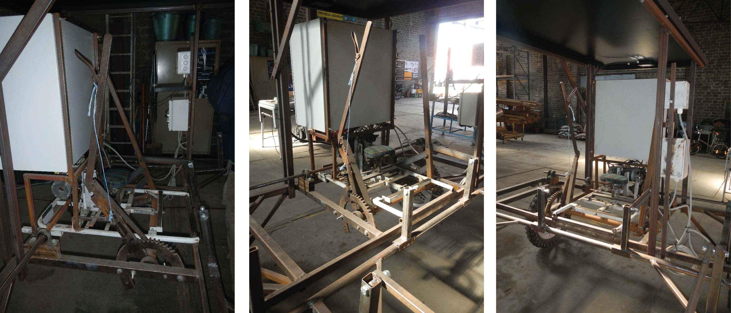

- Système de relevage, assise et boîtier électrique (importance de l'imperméabilité de l'armoire électrique pour protéger de la pluie et de la poussière et limiter les problèmes électroniques).
Système de relevage, assise et armoire électrique.jpg (364.8 Kio) Consulté 8990 fois

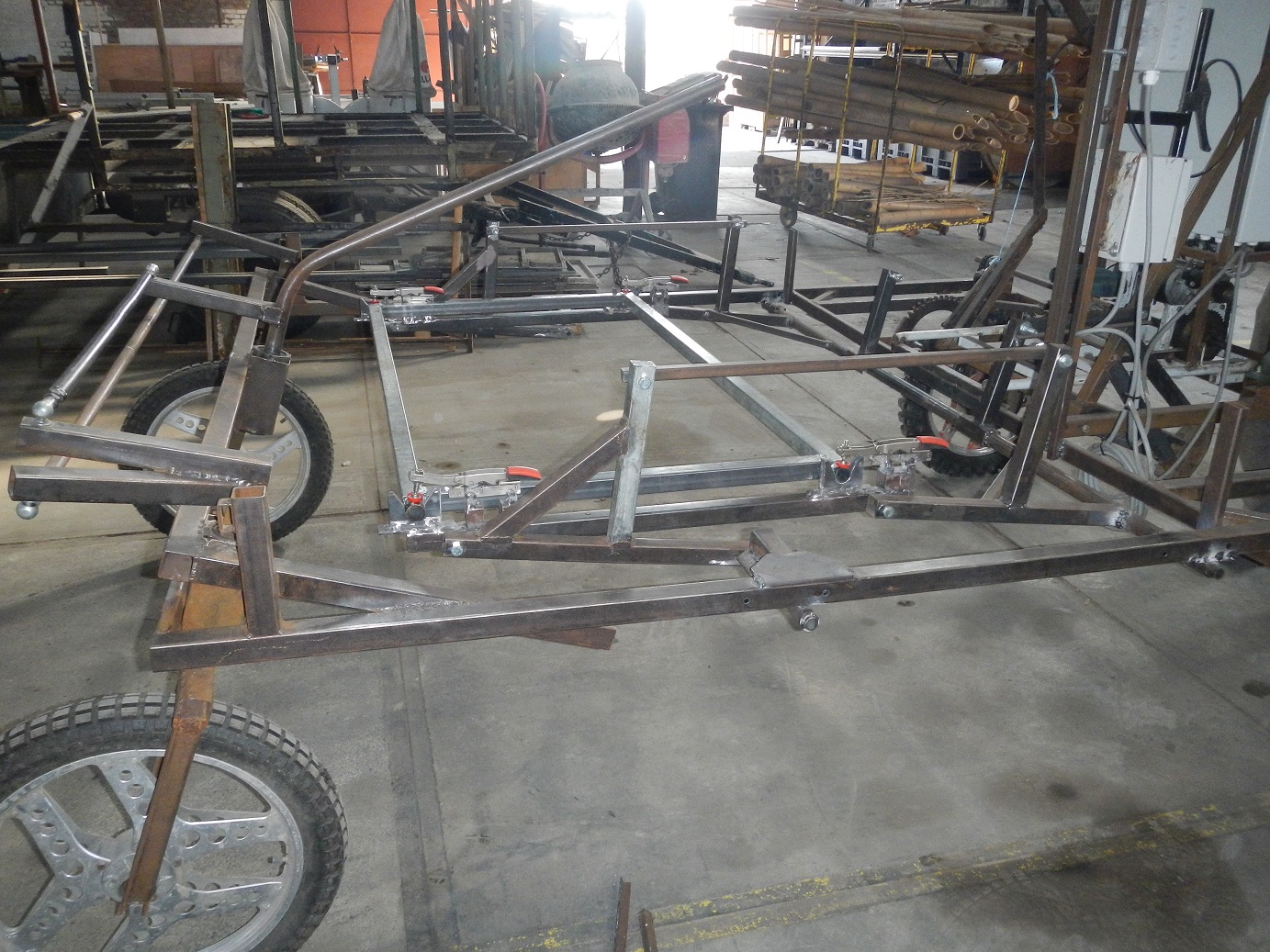

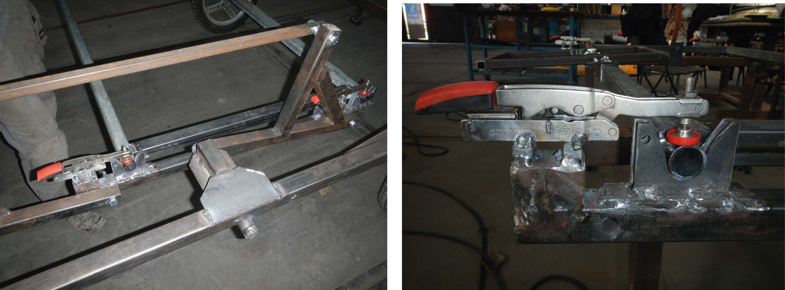

- Système de fixation/relevage pour un cadre sur lequel fixer des outils : le but est de changer facilement le cadre entier, selon l'usage souhaité (cadres différents pour le binage, désherbage, etc.). Un aperçu du système en action en vidéo.
Système de fixation.jpg (255.88 Kio) Consulté 8990 fois
Cadre porte-outils.JPG (588.45 Kio) Consulté 8990 fois

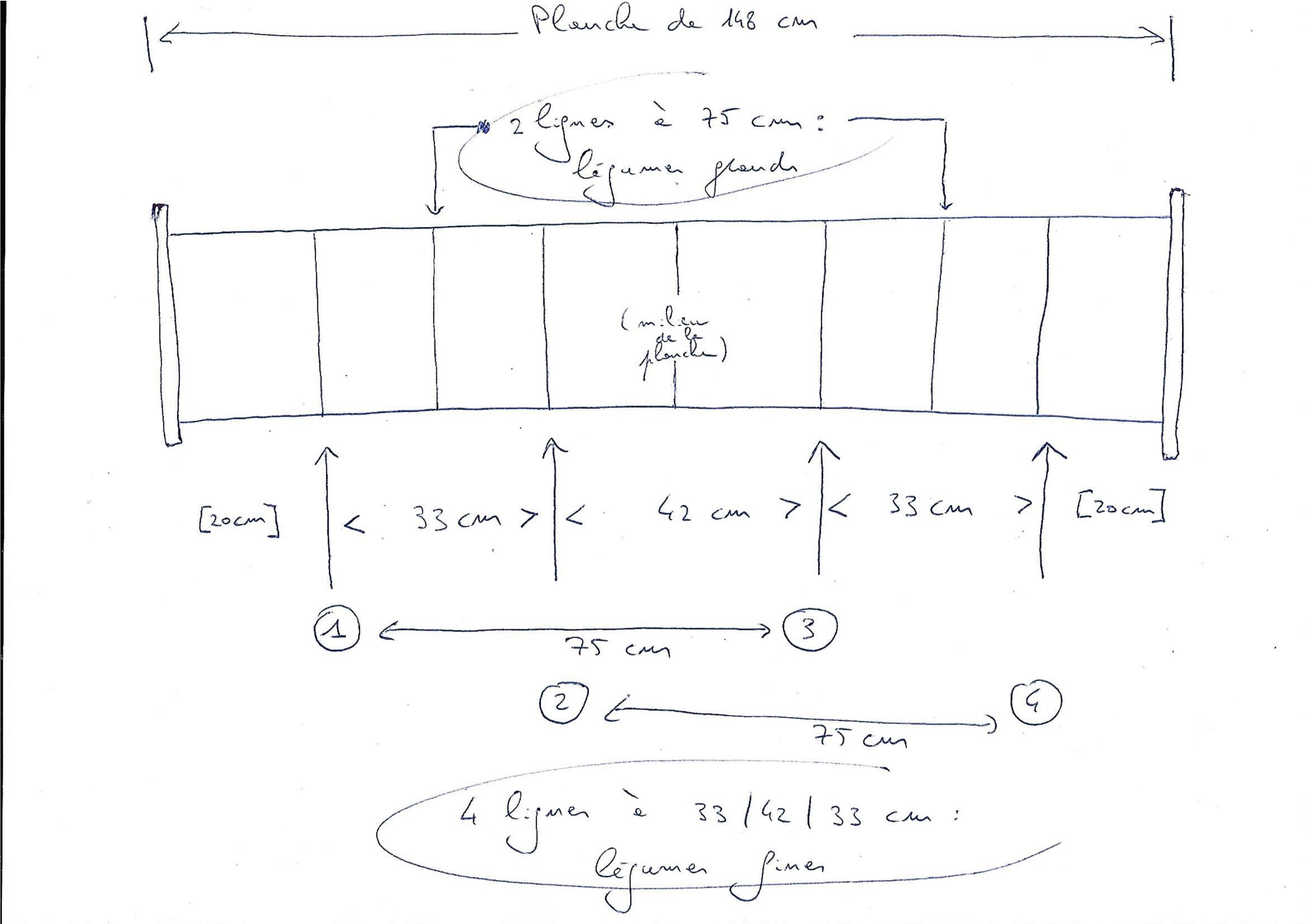

- Marques sur le rouleau pour faire les lignes de semis: deux épaisseurs de fers plats de 20 ou 25/2 pliés et soudés autour du tube rond. Écartement entre les fers plats pensé pour avoir un système simple et adapté à différents légumes (donc différents écartements): 2 lignes à 75, ou 4 lignes à 33/42/33 cm.
Plan du rouleau lisse.jpg (472.14 Kio) Consulté 8990 fois
Avantage : Possibilité de travailler différents légumes avec un même outil à 75 cm.
Exemple :
- Légumes « fins » (carottes, laitues): 4 lignes : ligne 1 // 33 cm d'écartement // ligne 2 // 42 cm // ligne 3 // 33 cm // ligne 4. Dans ce système les lignes 1 et 3, comme des lignes 2 et 4, sont espacées de 75 cm.
- Légumes « grands » : 2 lignes à 75 cm d'écartement.
Cet outil permet donc de travailler un système en 2 lignes ou 4 lignes.

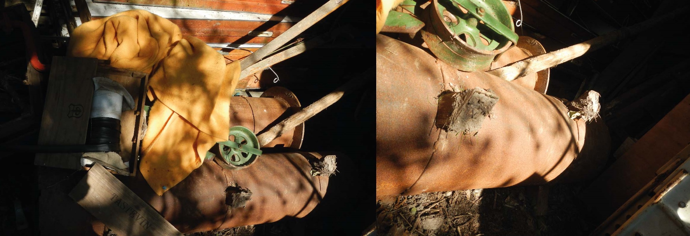

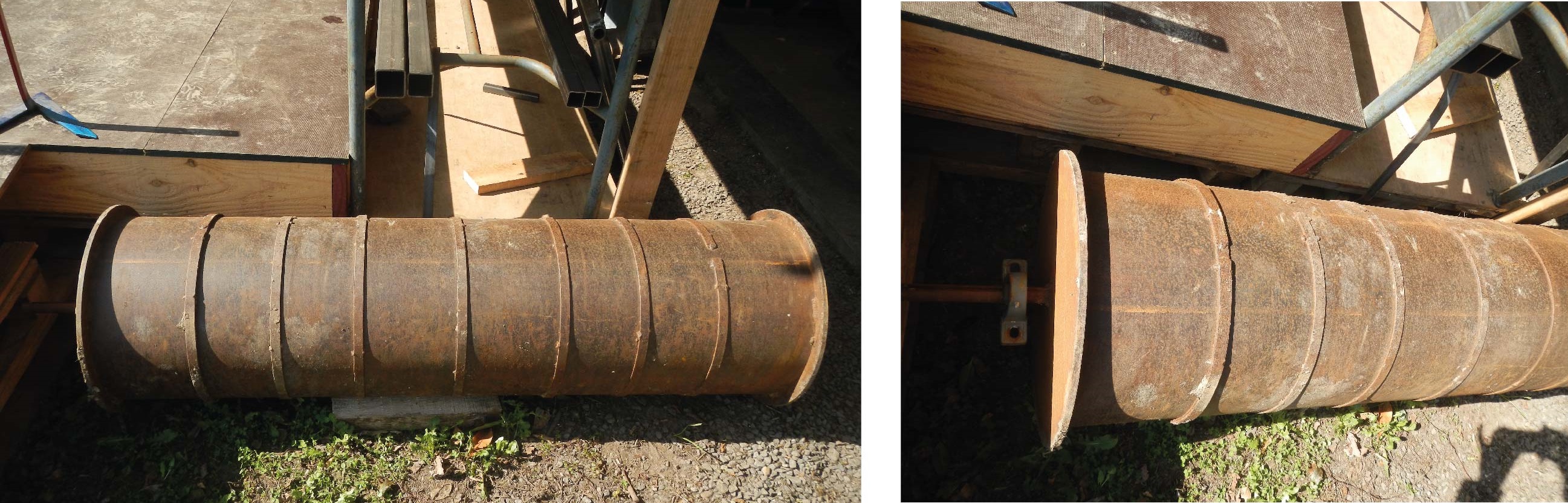

  • Rouleau de repiquage
Inspiré de rouleaux vus à l'Atelier Paysan, indique où repiquer mais ne rejette pas assez la terre, projet d'ajouter une chaîne pour rejeter la terre. Tube rond facile à construire.
Rouleau de repiquage.jpg (539.53 Kio) Consulté 8990 fois

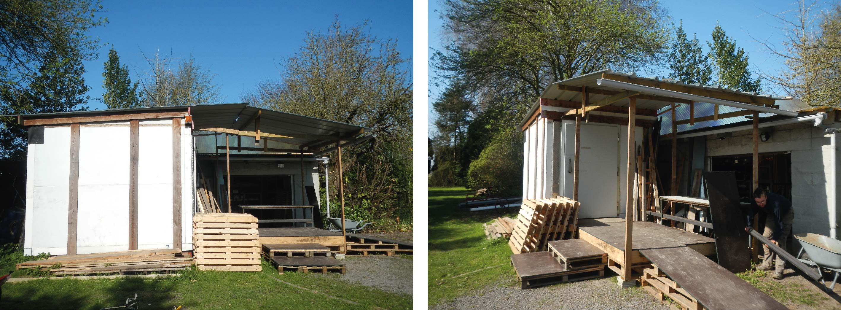

  • Bâtiment de stockage mobile
 Bâtiment déplaçable au lève-palettes, construction bois et palettes, 1 jour 1/2 de travail.
Bâtiment de stockage.jpg (509.83 Kio) Consulté 8990 fois
