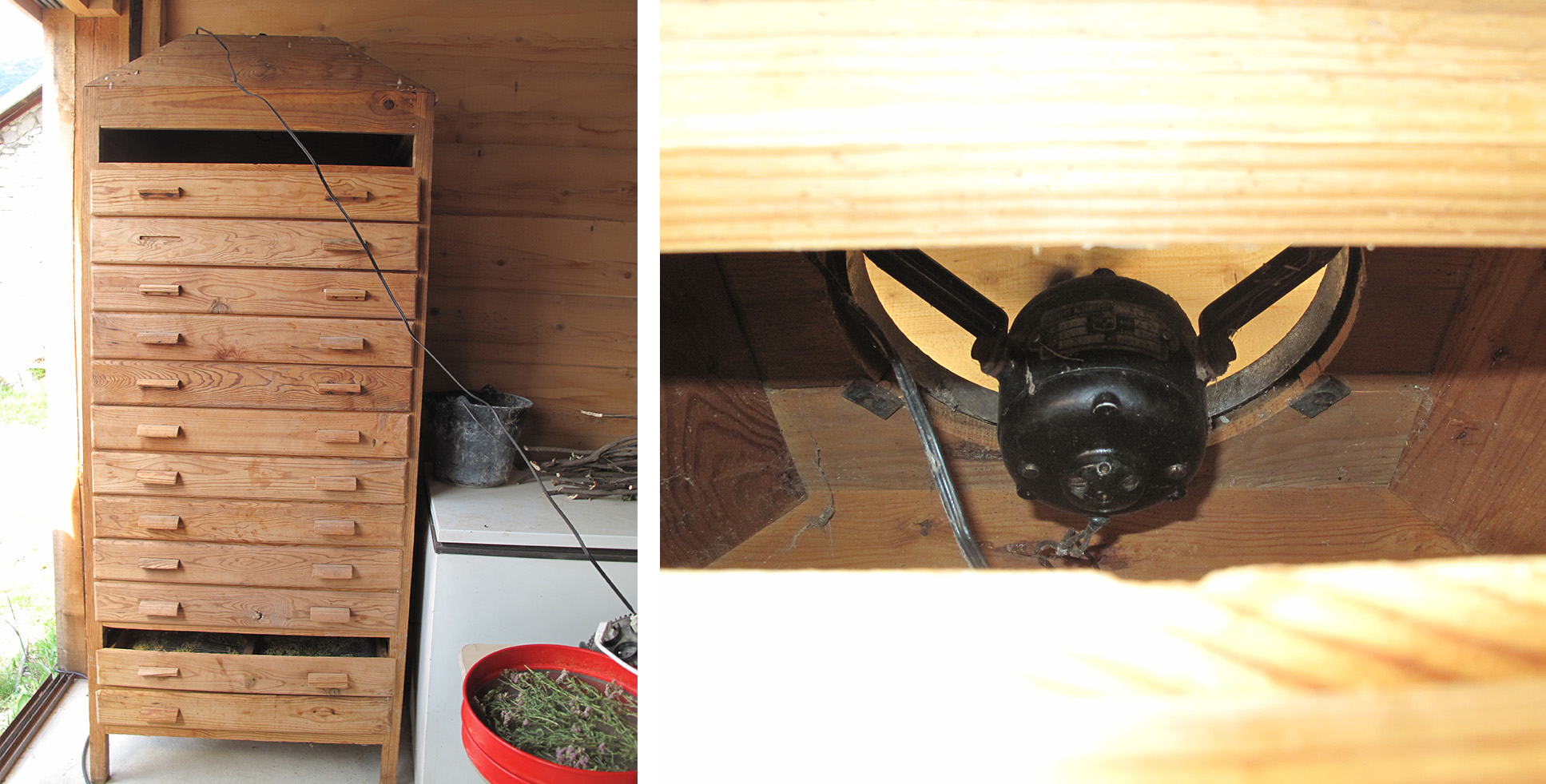

Le père de Dominique fait de la médecine chinoise avec des plantes sauvages qu'il ramasse, il s'est donc construit un séchoir simple mais efficace ! Ce séchoir autoconstruit est composé d'un meuble en bois où plusieurs tiroirs s'interposent pour accueillir les plantes. Au bout une ventilation permet la circulation de l'air de bas en haut (à condition que tous les tiroirs soient en place).
