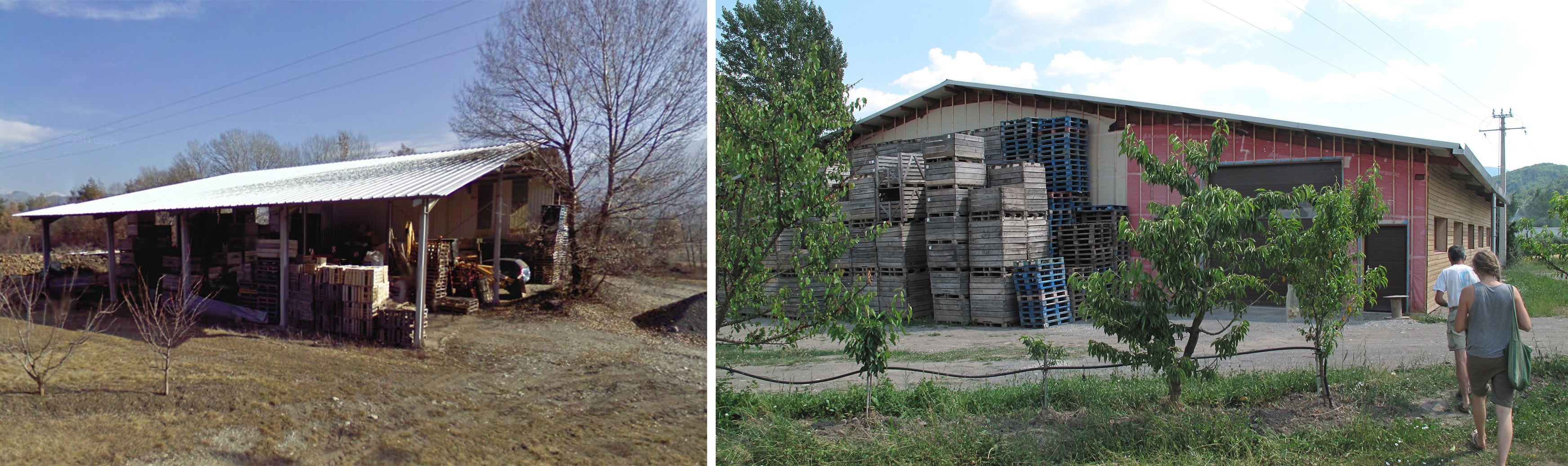

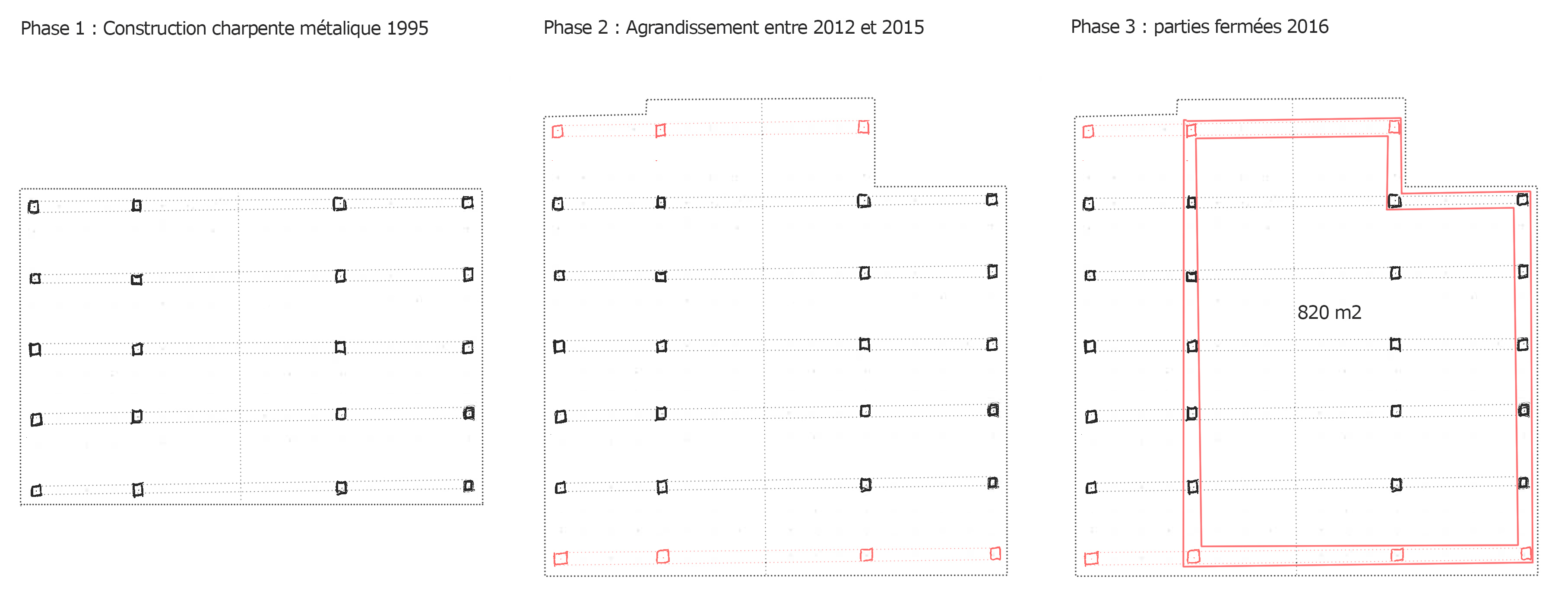

Bâtiment du départ construit en 1995 : 780 m² de surface de toit
Agrandissement entre 2012 et 2015 : 285 m² de surface de toit de plus
Aujourd'hui : 1.065 m² de surface de toit (avec 5 m de dépasse de toiture sur une part), dont 820 m² d'emprise au sol.
Les différents phases de modification du bâtiment

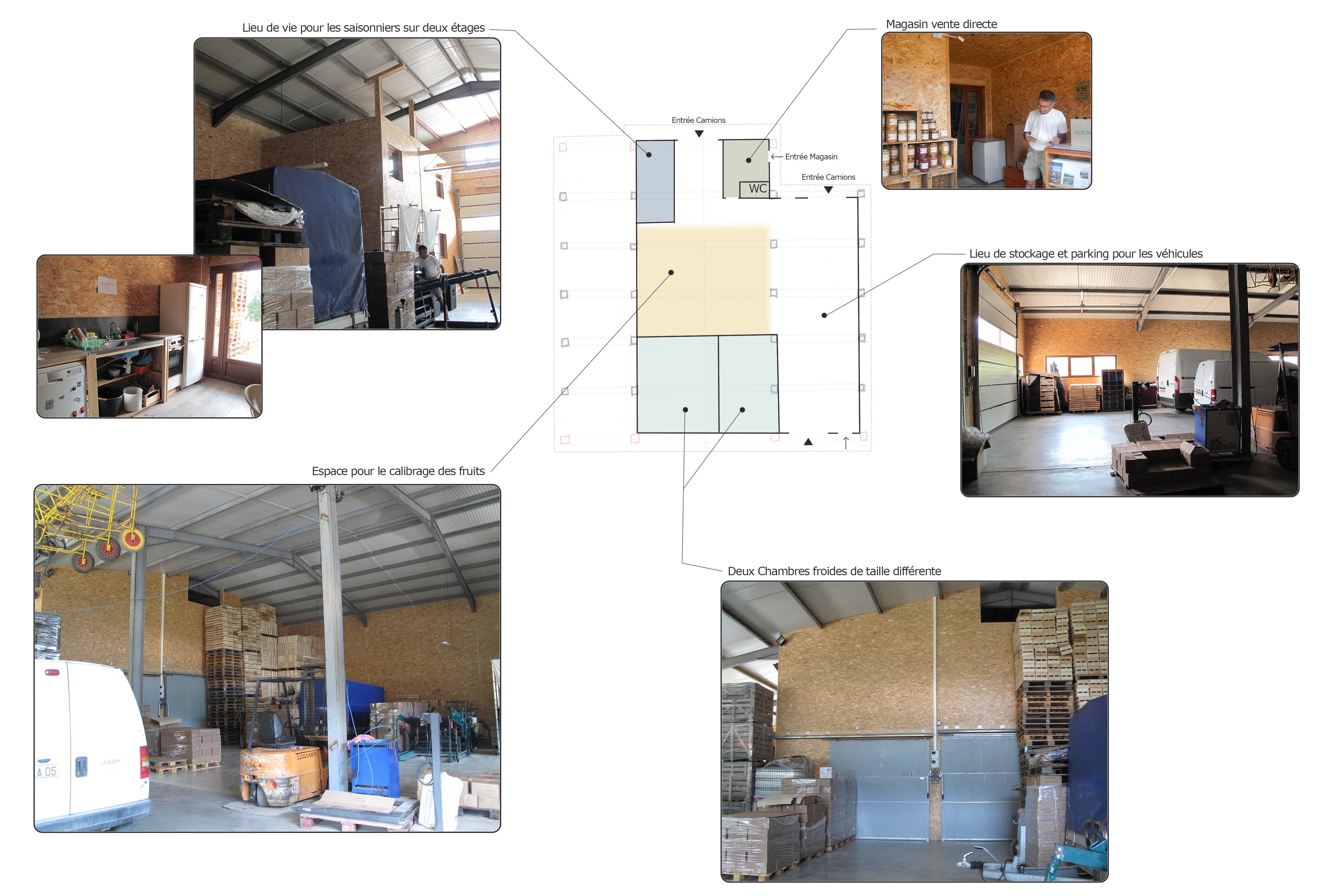

Choix de conception :
- Adaptation de l'hangar déjà existant.
- Volonté d'autonomie énergétique : Des panneaux photovoltaïques couvrent une partie de la toiture, une -
- système de récupération d'eau est installé sur les gouttières.
- Deux chambres froides pour le stockage des fruits.
- Grand espace pour le calibrage des fruits à côté des chambres froides.
- Magasin de vente directe
- Lieu de vie pour les saisonniers.

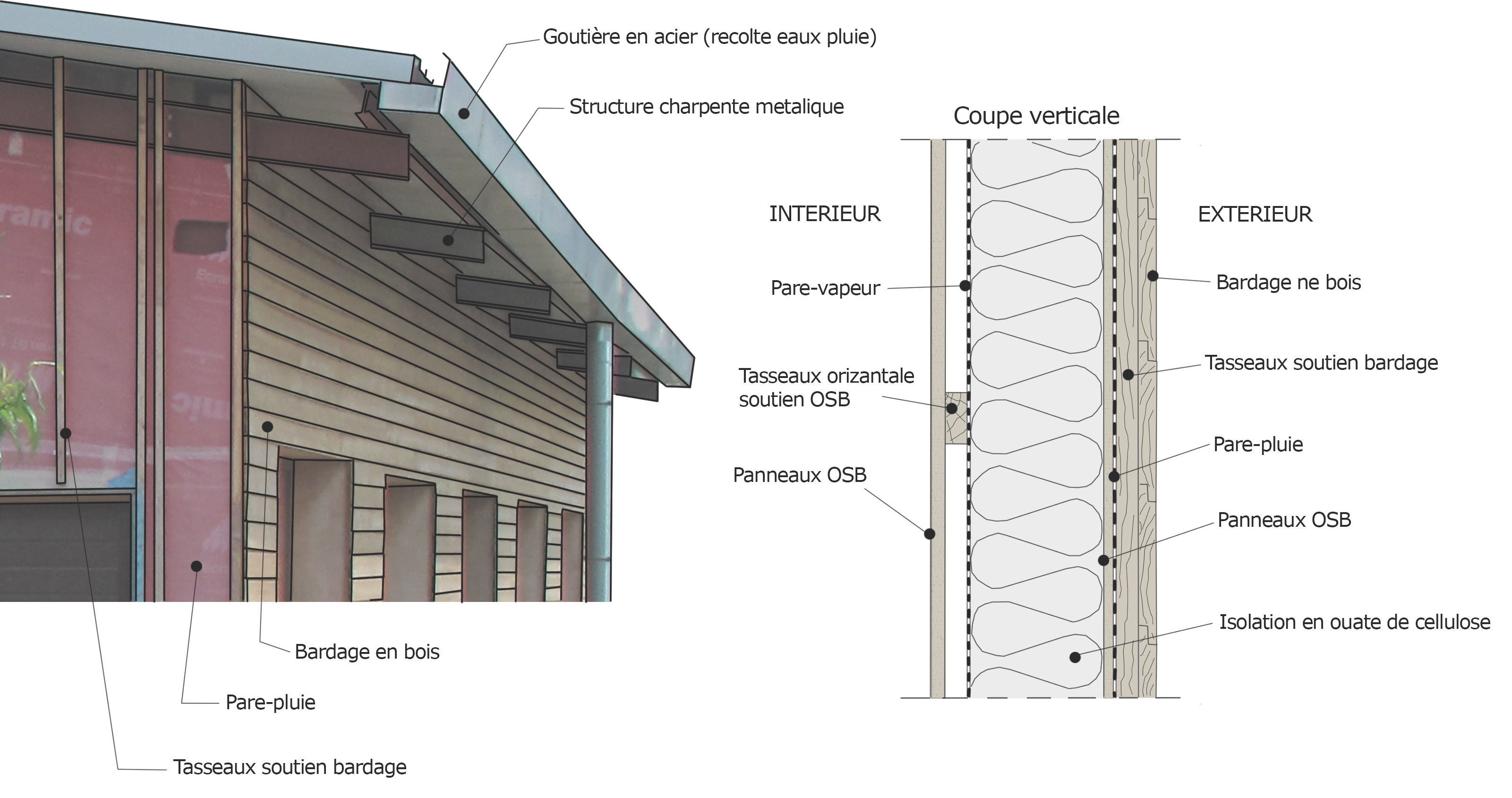

- La structure : portiques en acier d'origine où viens s'appuyer la structure bois qui soutien les panneaux OSB.
- Isolation des murs : ouate de cellulose sur 30 cm (pour aller autour des poteaux).
- Pour éviter des problèmes d'humidité les murs extérieurs sont protégés, pour le premier mètre depuis les fondations, par du goudron.

Détail des murs extérieurs

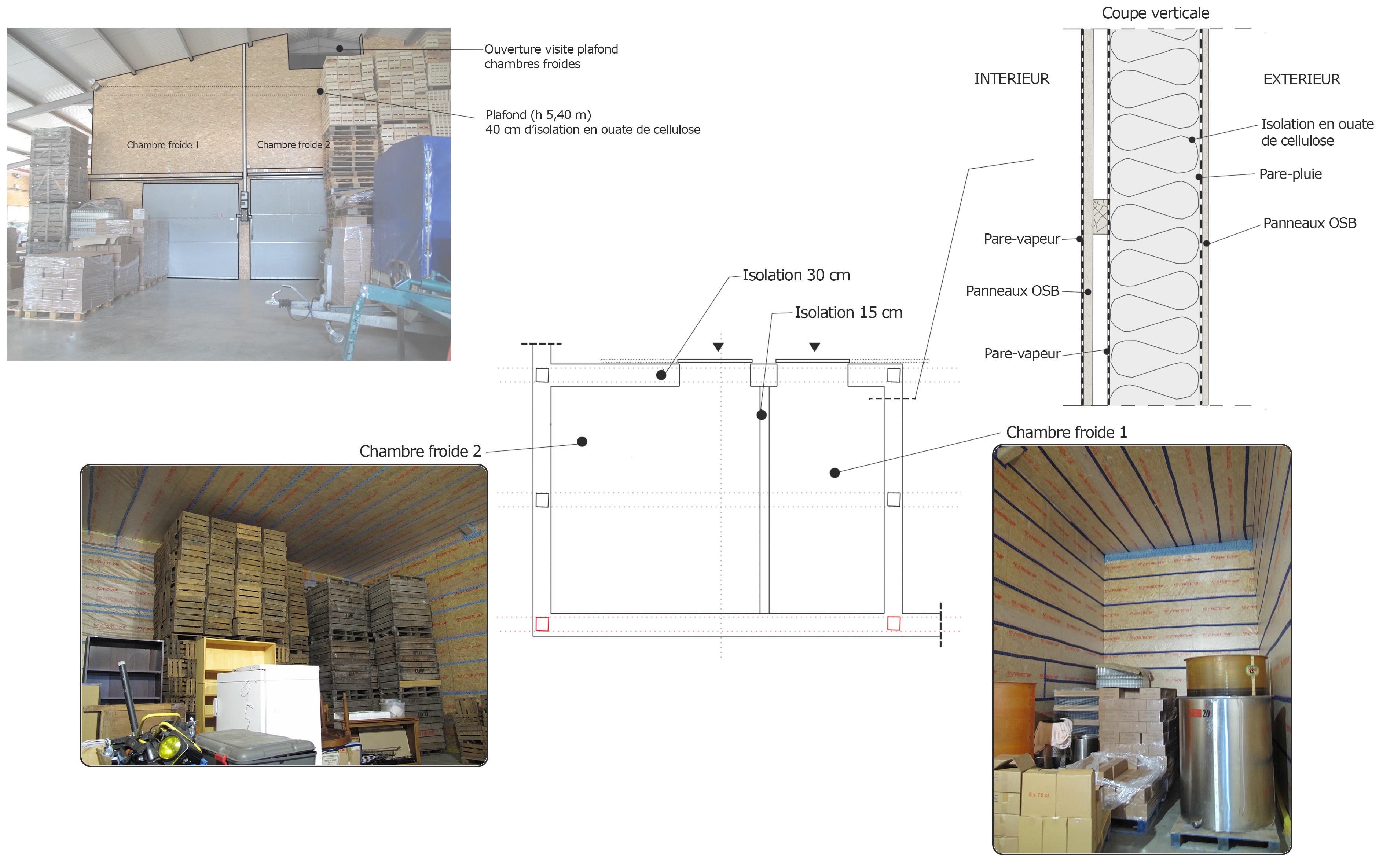

Choix de conception/constructifs des chambres froides :
- deux chambres froides de taille different (environ 37 et 74 m²)
- Isolation  : initialement choix orienté vers la paille, mais finalement ouate de cellulose sur 30 cm pour les murs, 40 cm au plafond et 15 cm entre les deux chambres.
- Hauteur sous plafond 5,40 m

Ergonomie :
Le béton poli permet un déplacement facile des outils et un nettoyage efficace des surfaces.
Le chauffage au sol permet de travailler avec des températures de confort pendant l'hiver.

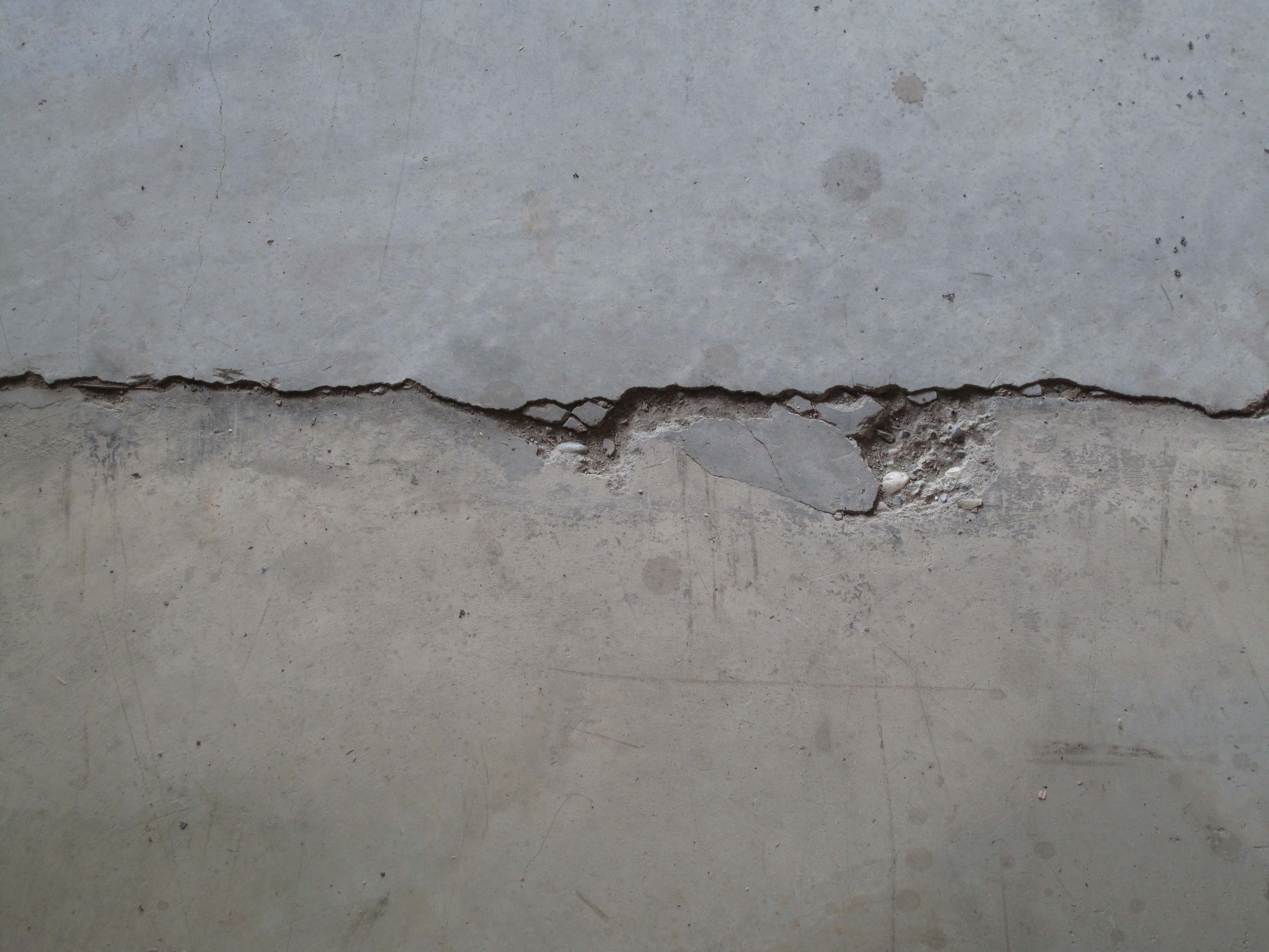

- Philippe, lors du premier chantier, avait décidé de faire couler juste une partie de la dalle et finir le reste plus tard. Aujourd'hui l'intégralité de la dalle est en place, mais malheureusement la jonction entre les deux coulages présente des points faibles dues à la non homogénéité de la pose.
- Le mur qui sépare les deux chambres froides est de seulement 15 cm. Quand le groupe froid de un des deux chambres froides est éteint, l'épaisseur n'est pas suffisant pour une bonne isolation de la chambre qui reste en marche.
