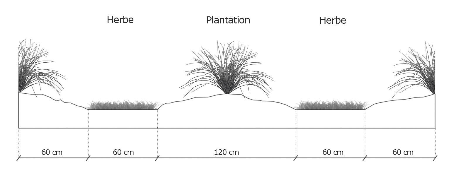

Sur des inter-rangs à 1,80m une bande enherbée de 60 cm est laissée au milieu, correspondant au passage des roues. Cette bande est limitée par deux bandes de 60 cm de chaque côté, qui sont travaillées, le long de la planche.
Le dépérissement est une maladie qui touche lavande et lavandin, transmise par des cicadelles. Une technique de lutte intégrée consiste à réimplanter un couvert végétal afin de limiter les dégâts. L'enherbement permet une amélioration de la vie du sol, il rétablit l'équilibre entre auxiliaires et ravageurs et disperse le terrain d'action des cicadelles qui vont pomper la sève de l'herbe plutôt que celle des lavandins, il permet aussi d'équilibrer la production d'azote.

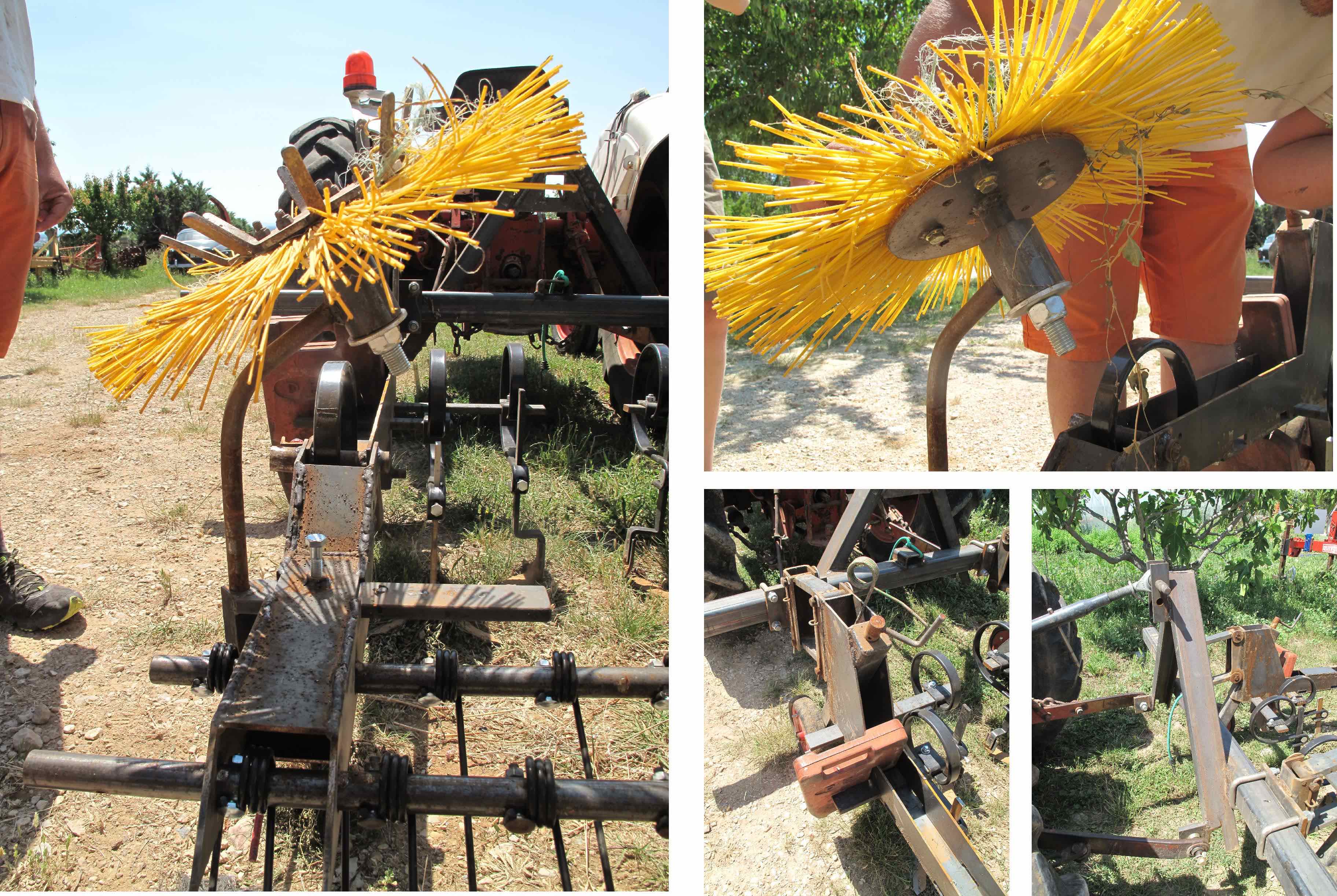

- Brosse autoconstruite : un tube, 2 roulements, un tube en fer et récup de doigts Kress. Les doigts sont fixés sur une douille à roulement pour un fonctionnement similaire aux doigts Kress mais plus souple. La brosse a été inclinée en position fuyante vers l'arrière pour enlever la terre qui tombait sur les plans. L'inclinaison permet un frottement à la sortie (effet de balayage) et évite ainsi que la terre tombe sur le plan.
- Roues de jauge pour régler la profondeur du travail des dents, montées sur un triangle modifié (modifié car un seul triangle mâle).
- Rajout de poids pour un travail sur sols durs (fonctionne aussi sur sol mou mais les dents ne rentrent pas bien en terre)

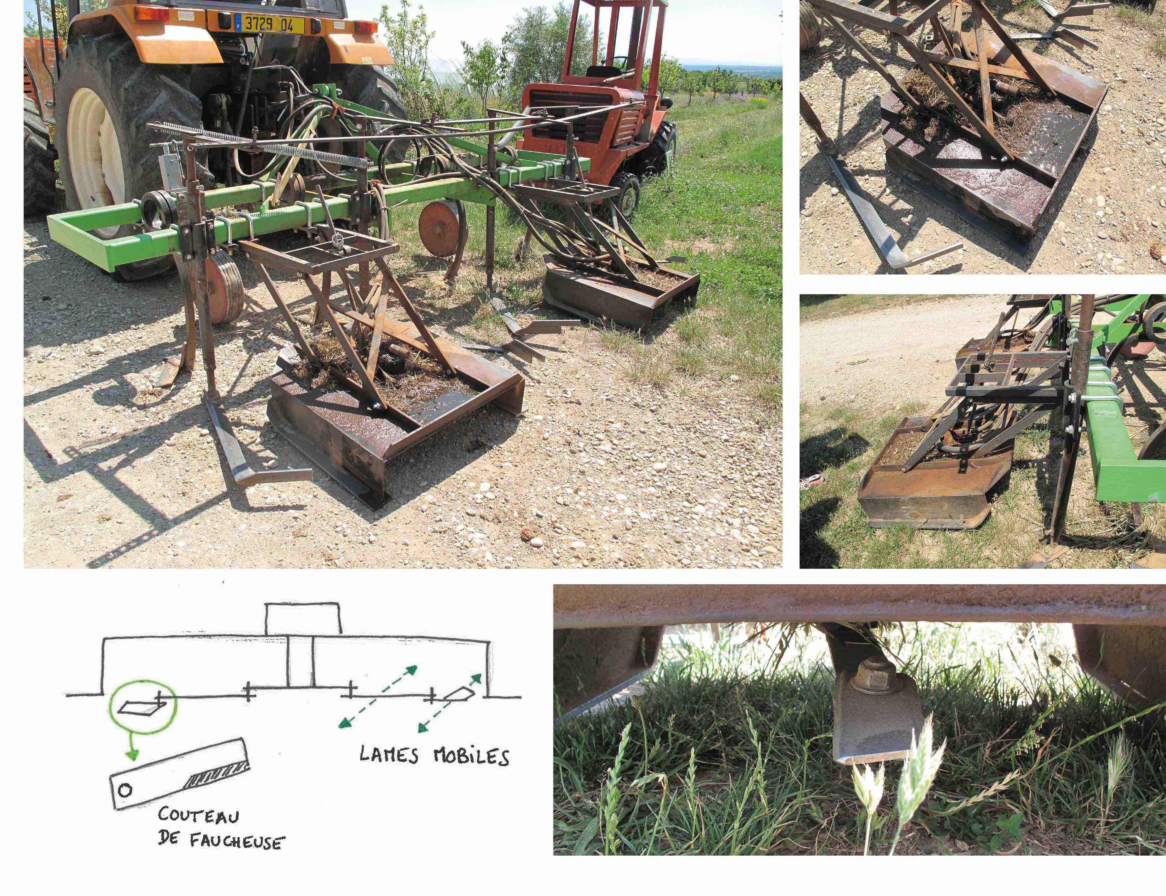

Conception : autoconception, construction des cache-tondeuse et lames
Coût : moteurs hydrauliques de décimeuse à vigne 400€ + métal des caches-tondeuses (tôles pliées) + couteaux de faucheuse 10€/pièce maximum soit 40€ + diviseur de débit 250€ + flexibles 100€
> éléments de tondeuse moins chers qu'une tondeuse à l'achat (2000€ pièce).
Choix de conception :
- Chaînes ou lames de tondeuses pas idéales car trop fragiles et se brisent trop facilement lorsqu'elles rencontrent des pierres, les lames ont donc été autoconstruites. Chaque lame est en trois parties et la troisième partie est faite de couteaux de faucheuse inclinés pour créer de l'aspiration et tondre après le passage des roues. Chaque partie est mobile ainsi le couteau puis la 2e lame se plient lorsqu'ils rencontrent une pierre.

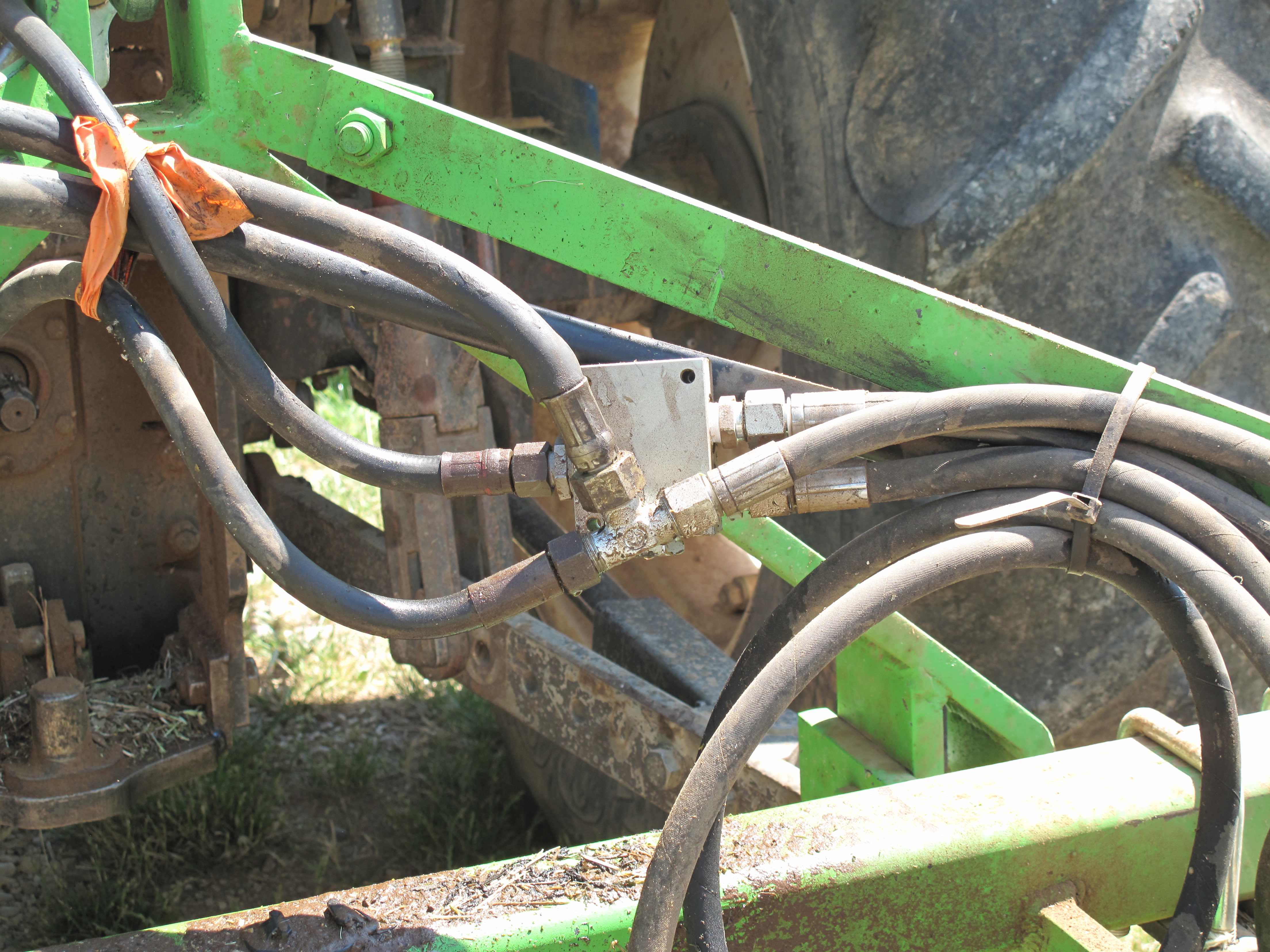

Modifications : Installation d'un diviseur de débit et montage des circuits en parallèle. Au début les moteurs étaient montés en série, pour un débit maximal, mais si un moteur cale l'autre aussi. De plus, si c'est le 2e moteur qui cale il se prend le retour du tracteur et le retour du 1er moteur et il crame.

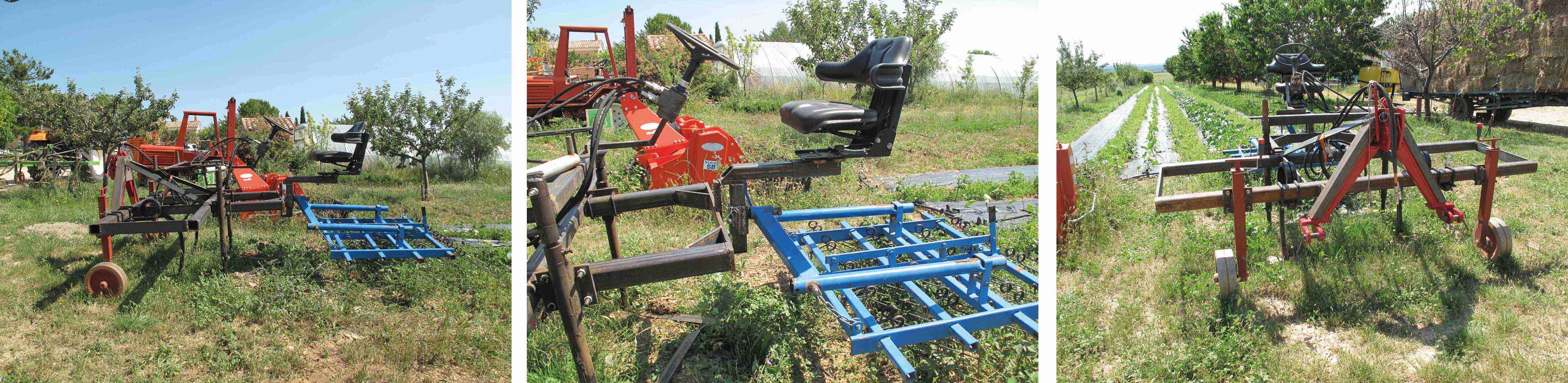

Bineuse de précision - vue d'ensemble.jpg (834.24 Kio) Consulté 7248 fois
Choix constructifs :
- Chassie : même chassie que la bineuse PPAM (chassie 80 carré)
- Deux dents à l'avant pour travailler le sol

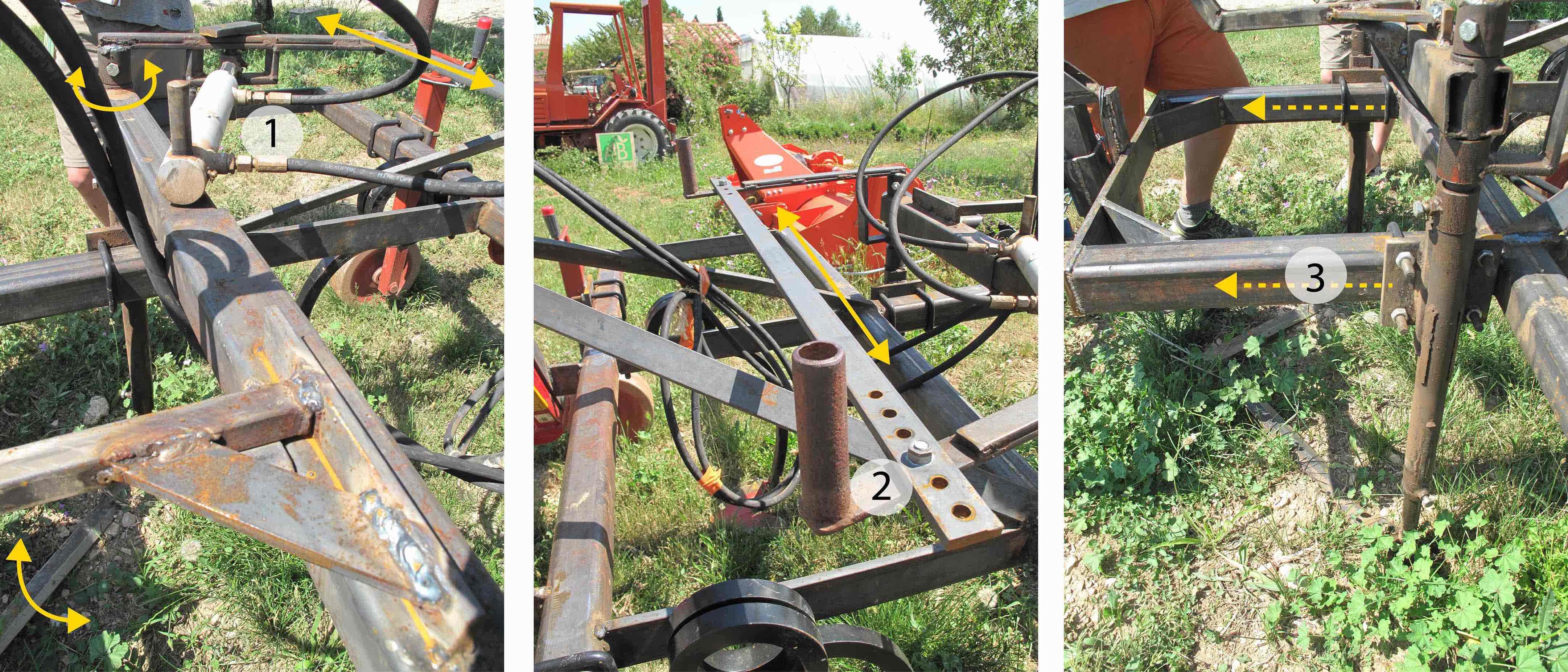

- Ailes du milieu préexistantes, initialement en guidage manuel mais précision difficile sur terrain caillouteux donc installation d'un système hydraulique avec volant de guidage pour passer entre chaque plan et corriger les erreurs de direction du tracteur (1)
- Lames interchangeables et réglables : différentes lames pour travailler plus ou moins proche des plans + réglage de l'écart à l'avant en fonction de la largeur des plans (2) + extension sur le chassie sur laquelle faire coulisser les lames (3) pour pouvoir les placer en quinconce et passer entre chaque plan sans laisser aucun espace non travaillé. Seul le bout des lames touchent le sol quand il y a beaucoup d'herbe afin d'écarter la terre du plan et limiter la tendance à andainer qu'ont les lames à ras du sol.
- Fixation d'une herse étrille à l'arrière pour finir le travail
Particularités : pour le travail sur de gros plans (> 2 ans) le passage de la bineuse se fait sans vérin, les lames bougent toutes seules, ce qui permet à une seule personne de faire le travail (sinon deux personnes indispensables : une sur le tracteur et une sur la bineuse).
