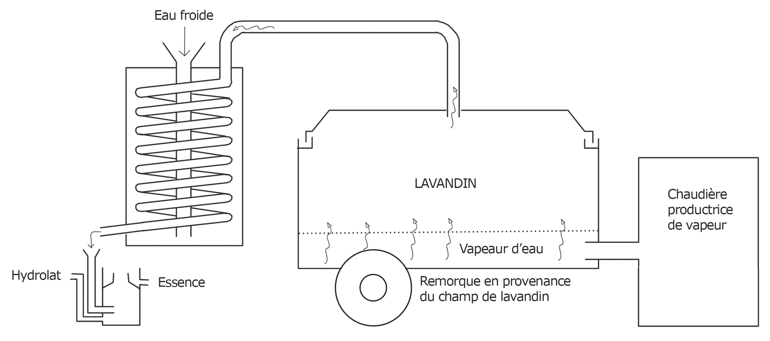

Besoin initial :
Le lavandin est distillé chez le voisin dans une remorque qui sert de cuve. Ce type d'installation est utilisable uniquement pour le lavandin, les autres plantes nécessitant des cuves en inox pour préserver la qualité des huiles.
Pour transformer de petites quantités Yann et d'autres paysans utilisent un alambic mobile collectif : la PaPAMobile (très adaptée aux cueilleurs).
Avec la diversification de la production sur la ferme est née la nécessité d'avoir un équipement sur place pour la transformation. Pour cette raison une distillerie est en cours de fabrication.

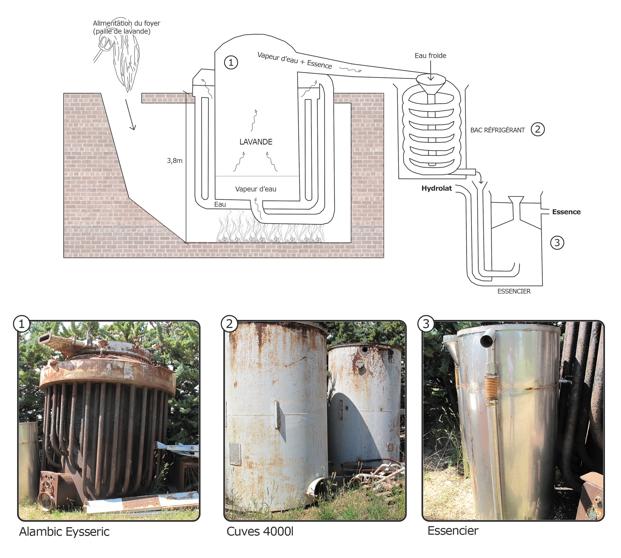

Choix de conception :
- Bâtiment 10x20 m avec un dénivelé de 3,8 m pour la réception des pailles à brûler.
- Achat d'un ancien alambic chauffé à la paille de lavande (Eysseric).
- 2 cuves avec serpentins 4000l en inox.
- Foyer en briques réfractaires dans lequel brûler la paille de lavande.
- Bassins de récupération des eaux de refroidissement des cuves afin d'éviter les gaspillages d'eau.
- Pour les jours de pluie, où la paille est mouillée, une chaudière sera mise en place pour dépanner.
Choix constructifs :
- Terrassement du terrain et pose d'une dalle en béton.
- Construction des bassins pour la récupération et le stockage de l'eau en béton.
- Charpente métallique pour soutenir l'équipement (8m de haut) – faite par des professionnels
- Bardage non autorisé (demande d'avenant au permis)
