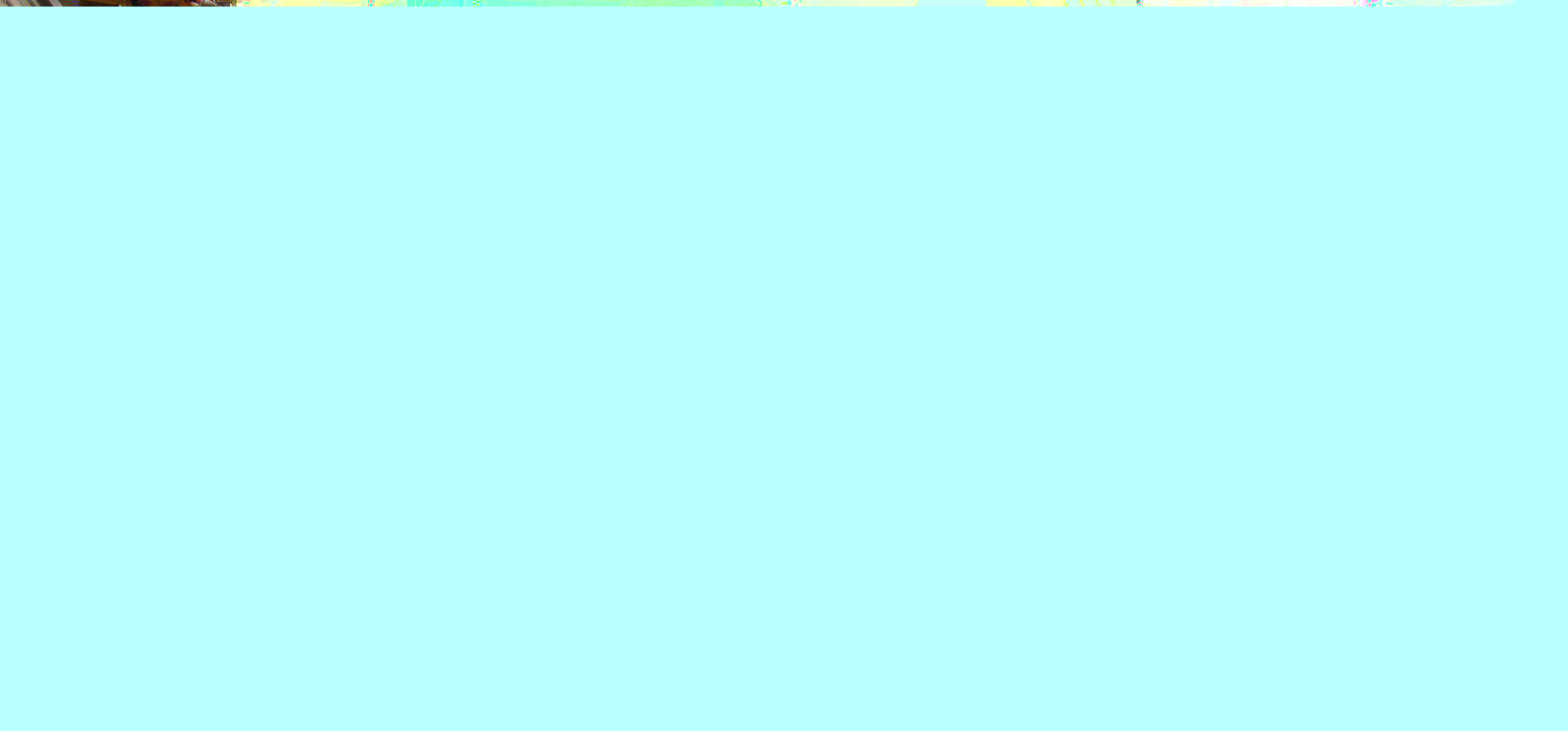

Suite à leur formation en agronomie, Blandine et Vincent ont souhaité s'installer en agriculture biologique, sans pour autant avoir une idée précise de leur production. C'est l'opportunité de terres familiales qui a orienté le choix de leur activité : une production adaptée aux terres, au terroir, à la demande, et qui leur plaisaient. L'activité de paysans-boulangers s'est ainsi présentée à eux, et Blandine s'est installée à Tourves (83) en 2014, aidée par Vincent qui travaillait à mi-temps sur un domaine viticole, et à rejoint la ferme à temps plein l'été dernier.
Installés sur des terres sans aucune construction, Blandine et Vincent ont vite ressenti le besoin d'un bâtiment pour stocker leur grain et monter leur fournil, ils ont donc opté pour un bâtiment en kit. Dans une recherche d'autonomie énergétique ils ont installé de nombreux panneaux solaires, nécessitant la construction d'un local technique. D'autres bricoles ont vu le jour au fil de leurs besoins tels qu'un décompacteur à laine de bois et la motorisation d'un trieur alvéolaire.
D'autres projets sont également en cours à la ferme de la Reyne et un fournil devrait y voir le jour dans les années à venir.
La ferme de la reine.jpg (968.15 Kio) Consulté 3966 fois

CONSTRUCTION(S)
Bâtiment en kit
Coût :
50000€ HT pour le bâtiment
10000€ de fondations
20000€ de panneaux solaires
Besoin initial : Besoin d'un bâtiment pour le stockage du grain et pour abriter un fournil.
Conception : Autoconception totale des espaces.
Vincent souligne qu'ils ont eux des difficultés pour calculer la superficie nécessaires pour leur activité. Ils aurait bien aimé avoir un accompagnement pour cette partie.
Projet initial :

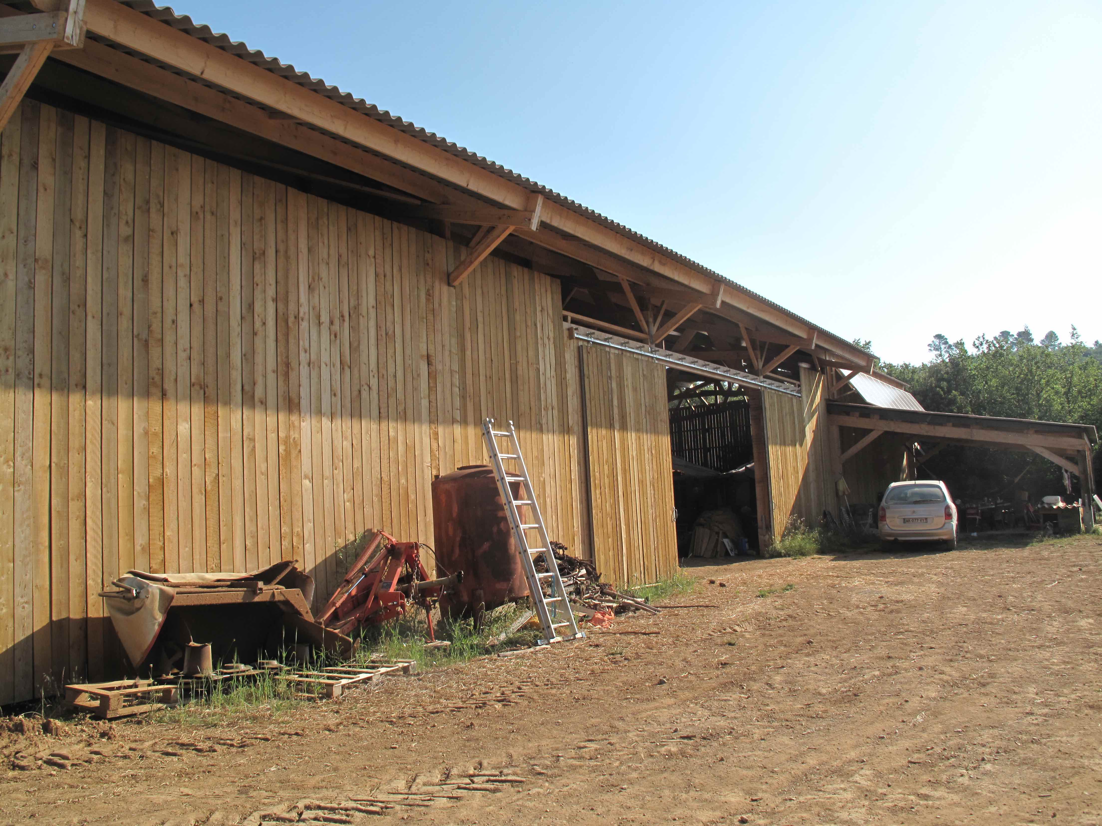

Le projet initial prévoyait un bâtiment en forme de L : stockage du grain sur le corps principale et le fournil en retour d'équerre. Un bâtiment avec cette forme aurait induit des coûts plus importants dues aux poutres et aux contreventements d'angle. Pour cette raison ils ont choisi la configuration, beaucoup plus simple, d'un corps principale avec appentis.

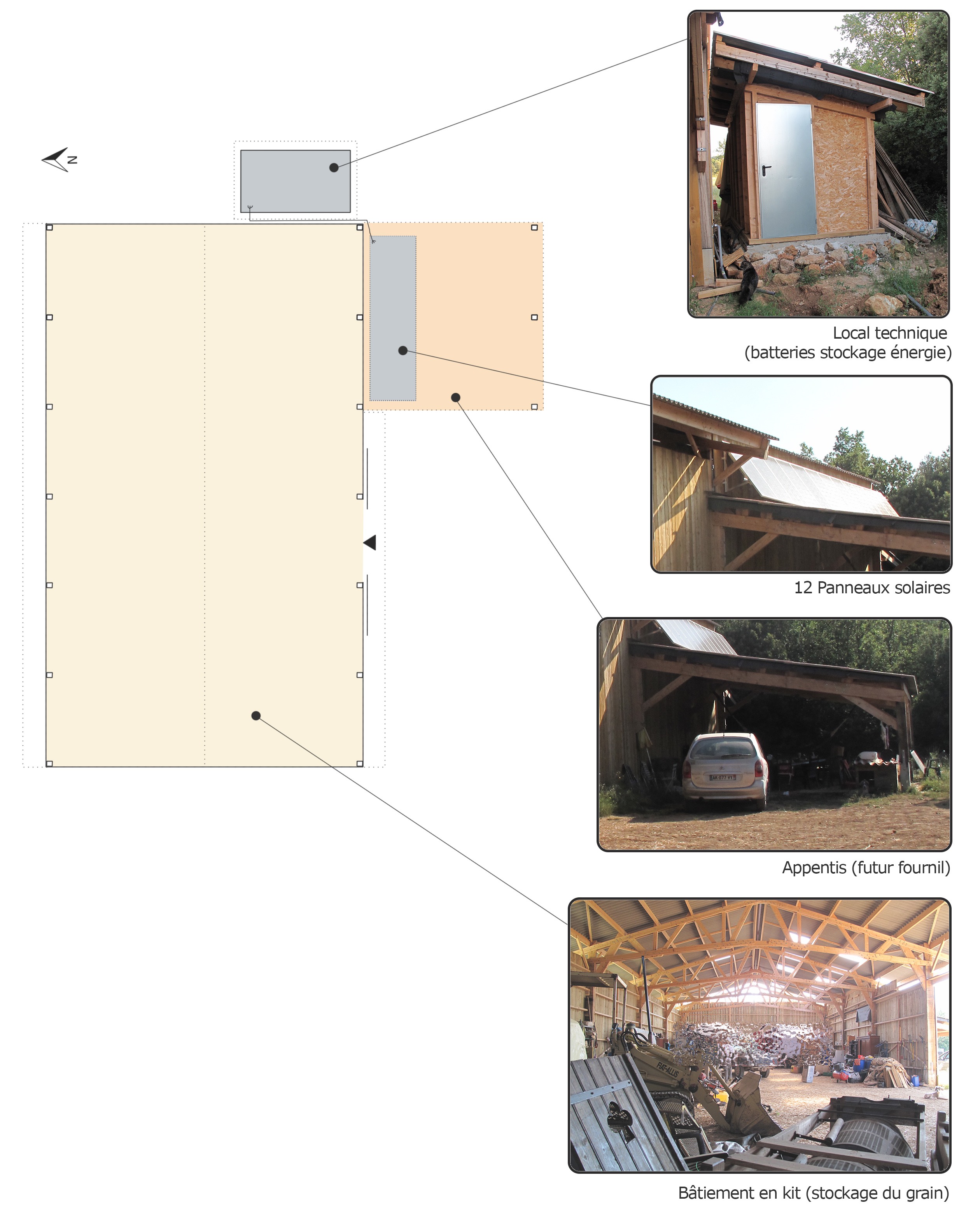

Superficie :
environ 500 m² d'emprise au sol
environ 646 m² de surface de toiture, dont 84 m² d'appentis (12x7 m) et 1 m de dépassement de toiture sur les deux cotés.
Choix de conception :
- Bâtiment en kit (bâtiment Roiné, entreprise basée en Bretagne).
- Corps principal pour le stockage des grains.
- Appentis qui sera fermé pour y faire un fournil
- 12 Panneaux solaires sur l'appentis (orientées sud)
- Un local technique à proximité des panneaux solaires (façade est) pour les batteries de stockage d'énergie.
- Forage d'un puit et installation d'une pompe immergée pour l'eau.

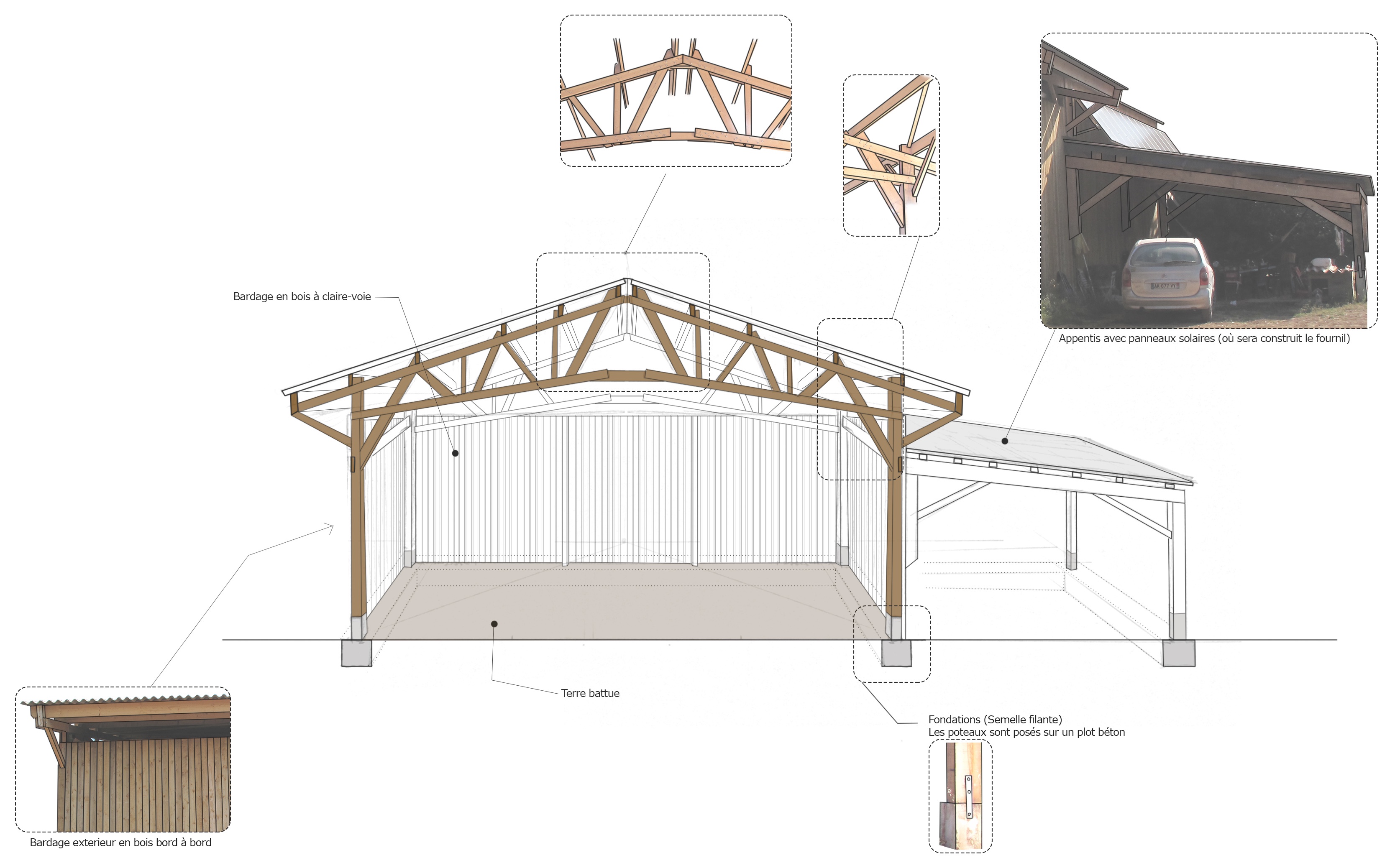

Choix constructifs :
- Soubassement : Semelle filante posée sur du béton de propreté et, pour le reste, terre battue.
- Structure primaire : portiques en chêne massif (13,5 m) fixés à des plots en béton (environ 45 cm de hauteur). Chaque portique est composé d'une ferme en treillis sur laquelle s'appuie l'appentis.
- Bardage en pin traité assemblé en bord à bord pour deux façades (sud et nord) et à claire-voie pour les deux autres.
- Toiture en tôle ondulée.

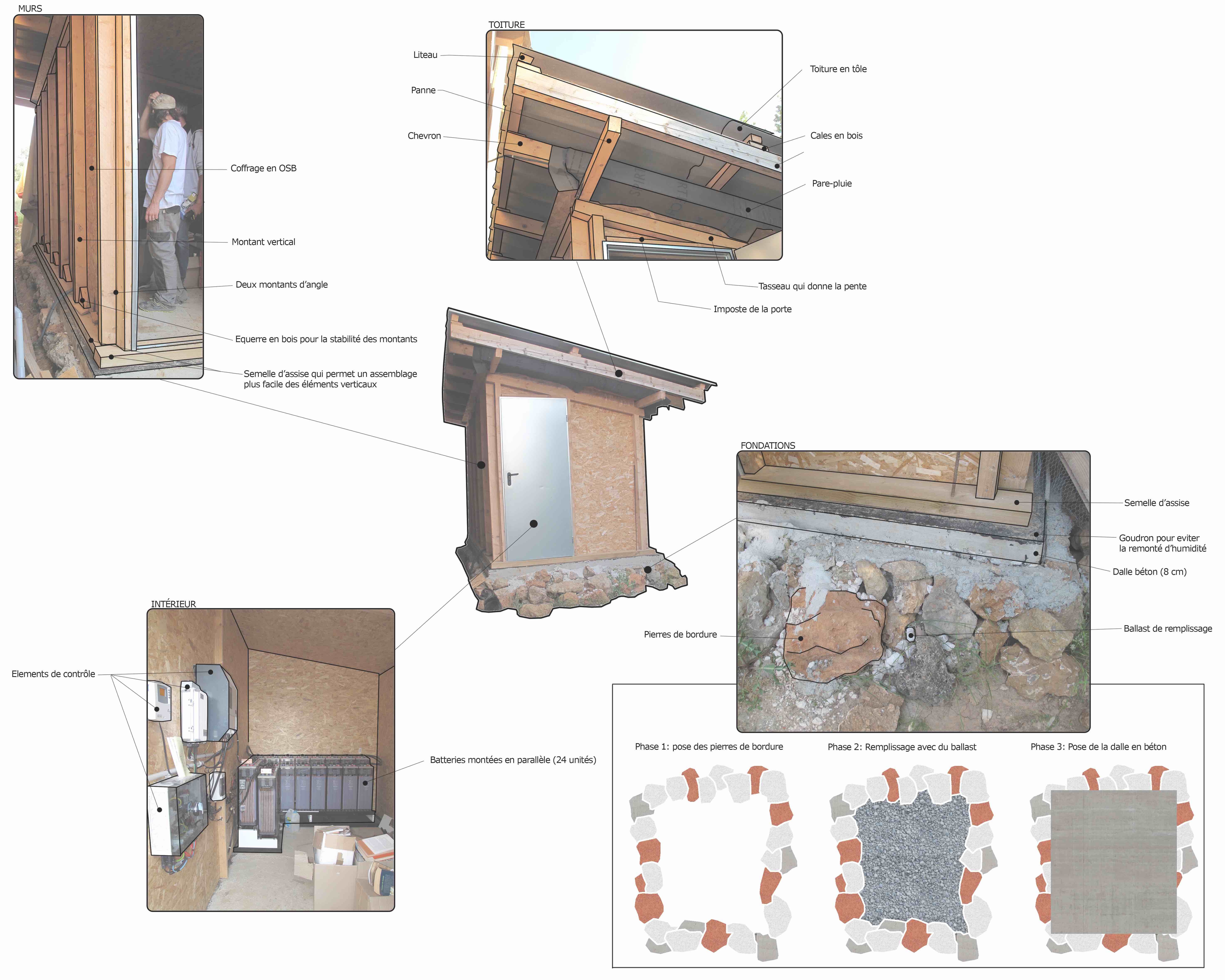

Local technique
Besoin initial : Local technique pour abriter les batteries pour le stockage de l'énergie solaire.
Superficie : 6 m² (2x3m) avec environ 70 cm de dépassement de toiture.
- Soubassement : Dalle en béton (8 cm) coulée sur une base solide composée de grosses pierres en bordure et remplissage avec du ballast (pierres calcaires souvent utilisées pour caler les voies de chemin de fer).
- Structure primaire : ossature bois massif poteaux poutre.
- Isolation en laine de bois (pas encore en place).
- Bardage en OSB.
- A l'intérieur 24 batteries montées en parallèle.

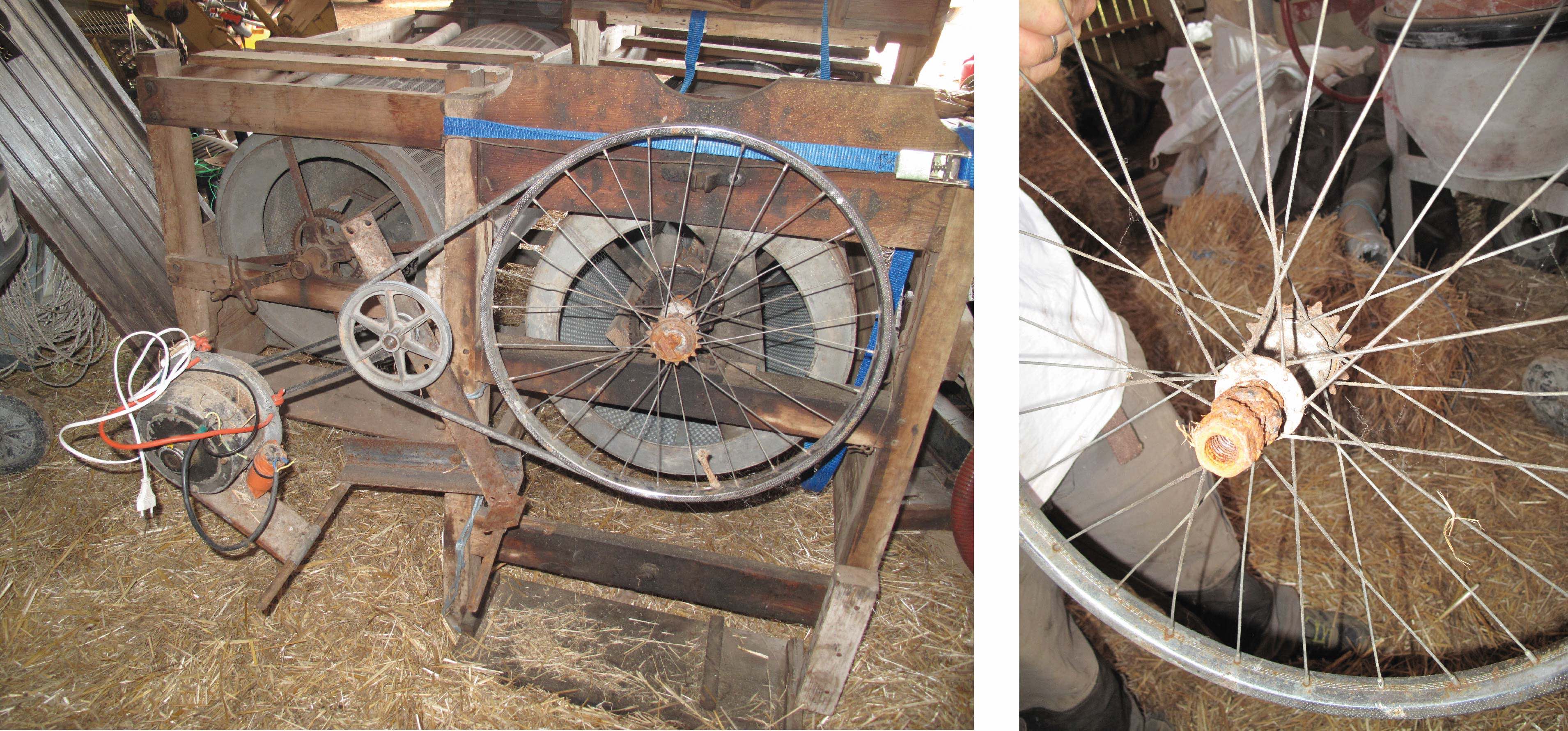

Trieur alvéolaire motorisé
Vincent a utilisé un vieux moteur de machine à laver afin d'automatiser son trieur alvéolaire. Le moteur est relié à une roue de vélo par des courroies en tension. Deux écrous ont été soudés sur la roue afin de la fixer au trieur.
Améliorations : La tension des courroies et le poids du moteur ayant tendance à vriller le pas de vis et voiler la roue, un pignon de vélo a été ajouté. Celui-ci permet de diminuer la tension et répartir le poids, ce qui limite les risques de voiler la roue. L'installation d'un dérailleur de vélo permet aussi d'avoir différentes vitesses de rotation.
