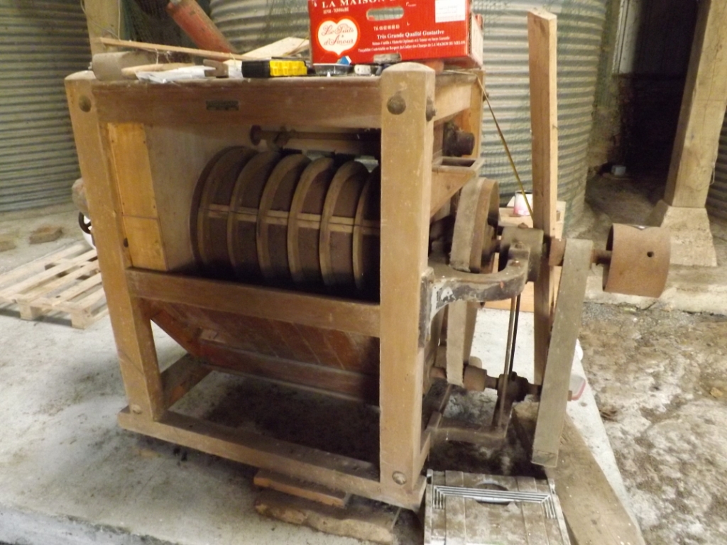

J'ai trouvé une vielle brosse à blé, en bois!

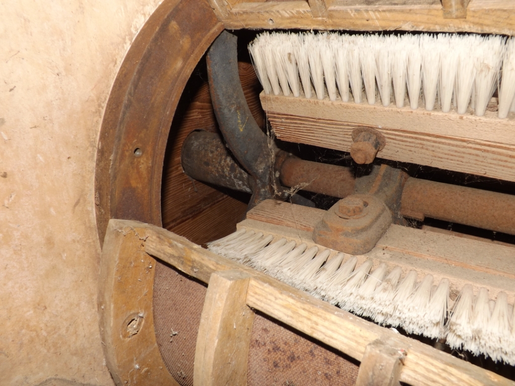

Les brosses intérieures sont synthétiques, est-ce qu'elles sont d'origine, je ne le sais pas. La personne chez qui se trouvait l'outil n'a pas pu me répondre à ce sujet.

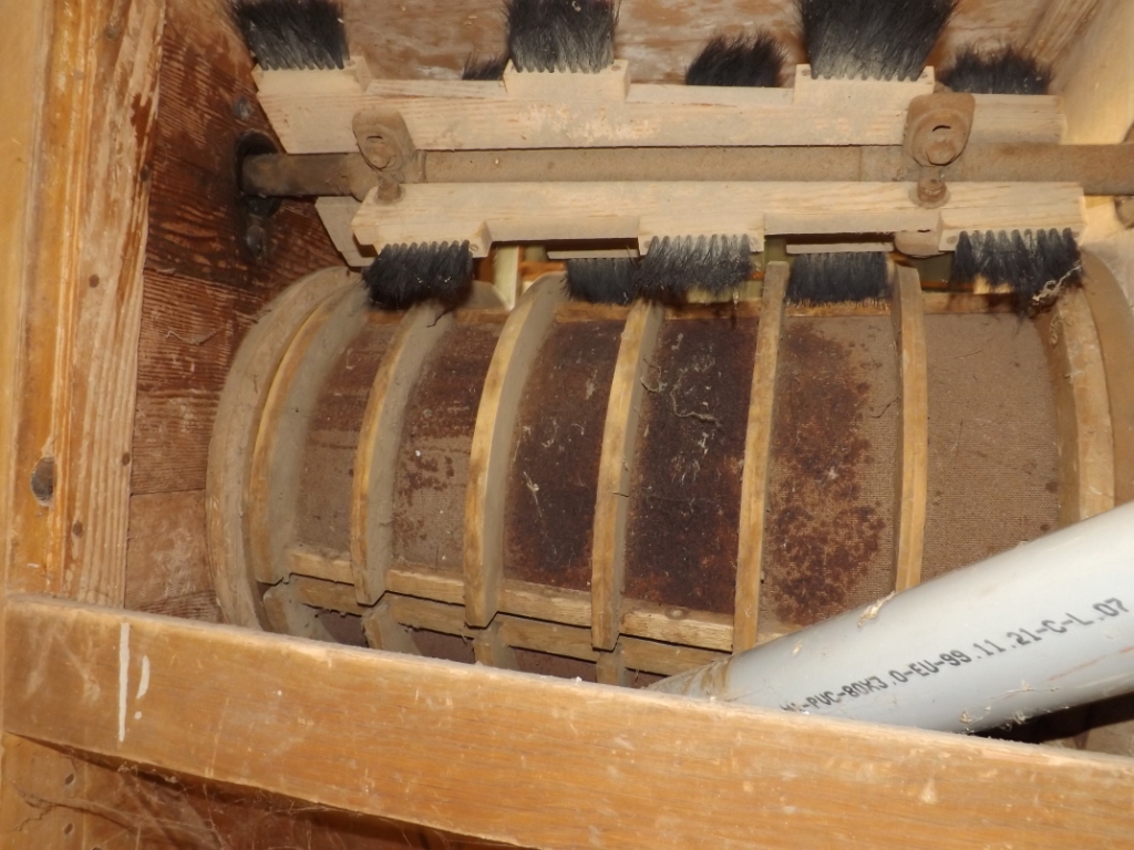

Il n'y a pas d'aspiration, par contre, on voit des brosses à l'extérieur du tambour qui servent certainement à brosser celui-ci. La tambour est légèrement conique. La maillage de la toile épointeuse est plus fin que celui que l'on a choisi pour la brosse de l'Atelier Paysan.
Malheureusement je ne peux pas vous dire si elle fonctionne bien, la personne ne l'a pas remis en route.
voici quelques photos

Merci pour ce partage très intéressant. En projet d'installation je réfléchi à construire une brosse, également en bois, pour essayer de limiter la quantité de métal utilisée. Est ce que vous auriez plus de photos de cette brosse? A t'elle été remise en route depuis?
Et avez vous d'autres photos pour mieux comprendre l'assemblage?
Je vous remercie
