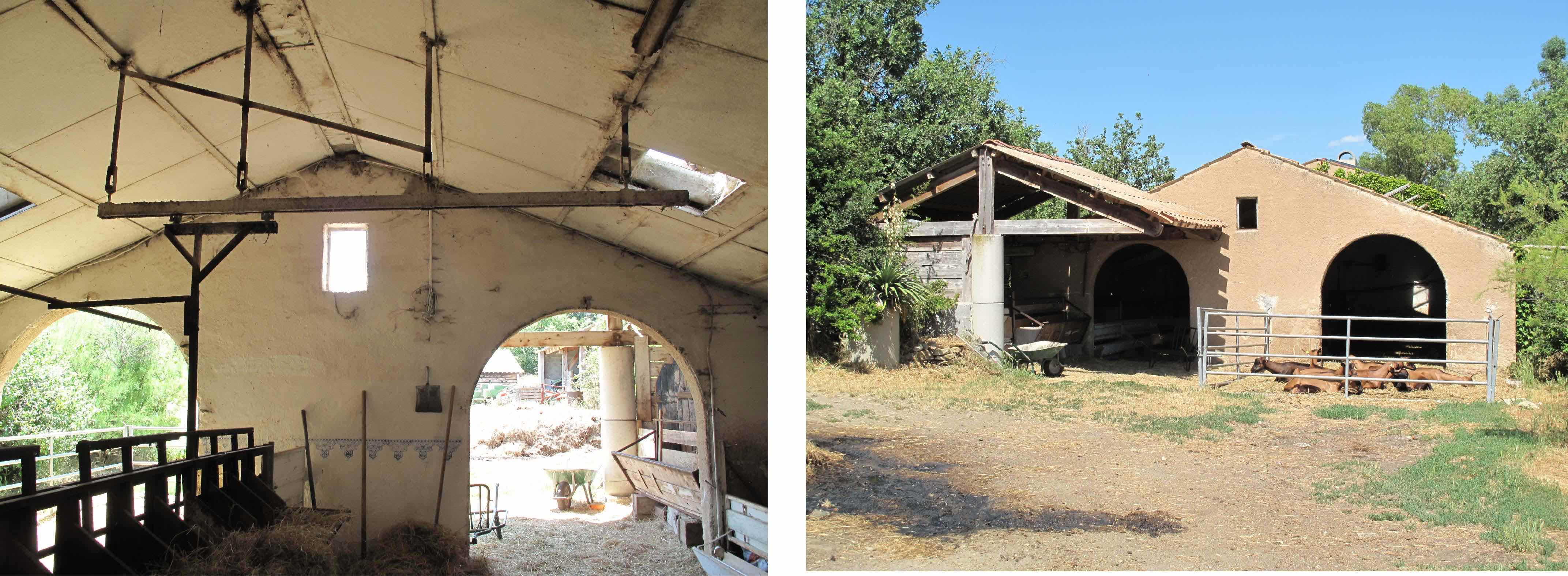

Chèvrerie convertible en salle de traite et quai de traite mobile

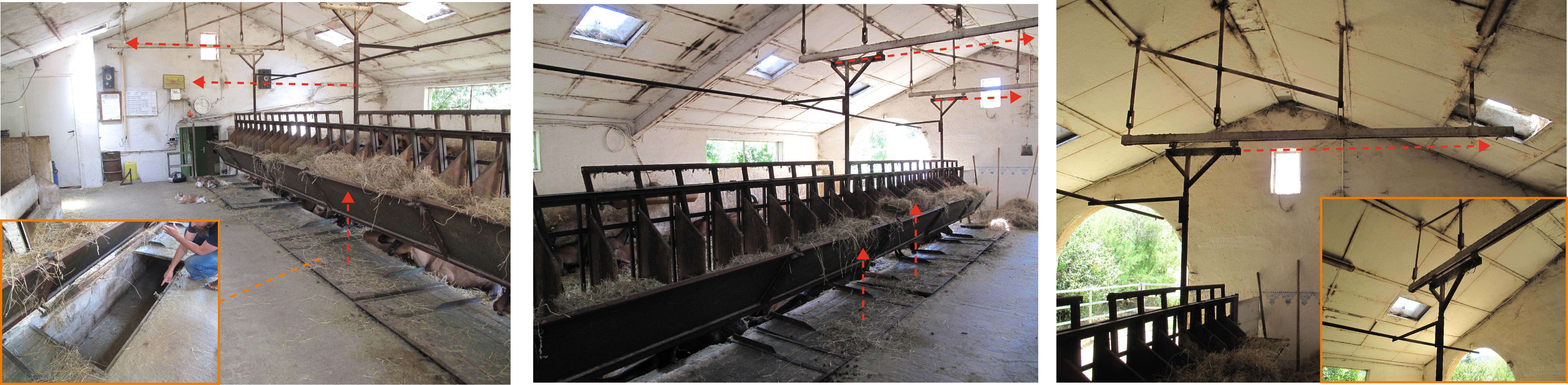

Idée initiale : Les 30 chèvres sont installées au cornadis, chacune a une auge indépendante. Sous les cornadis des trappes couvrent une fausse qui correspond à la zone de traite. L'ensemble auges-cornadis étant fixé sur un rail il est tiré en avant, emmenant avec lui les 30 chèvres qui y sont attachées. Une fois la structure et les chèvres avancées, les trappes peuvent être relevées, donnant accès à la fausse et à l'espace de traite situé sous le niveau du sol. Ainsi les chèvres ne doivent pas monter sur le quai de traite, elles y sont directement, et la traite se fait sous le niveau du sol. L'espace de traite est équipé d'un système classique de tuyaux d'air et bidons.

Conception : bâtiment pensé et construit pour pouvoir mettre en place un système de chèvrerie convertible en salle de traite, système imaginé par Jean-Michel avec un ami ferronnier d'art
Coût : Aucune idée du coût mais pas très chers, utilisation de matériel basique : contreplaqué, poulies, rail, profilés et quincaillerie.
Choix constructifs :
- Bâtiment en béton cellulaire Siporex à la chaux
- Structure mobile faite sur mesure mais pas très complexe, pièces standards : rail, fer plat, tube
- Cornadis classiques
- Trappes faites avec des volets renforcés par des barres de fer
Ergonomie :
- Optimisation de l'espace
- Gain de temps : un peu plus de travail de préparation (ouvrir les volets, amener les bidons) mais dans l'ensemble plus rapide : un quai pour les 30 chèvres, pas de perte de temps à faire monter et descendre les chèvres par petit groupe, tout le monde est là et mange. En moyenne 20 à 30 minutes/traite.
- Vision d'ensemble sur tout le troupeau, qu'elles soient traites ou non les chèvres sont installées et nourries au cornadis et ont toute la traite pour manger tranquillement! De les avoir toutes au même endroit permet aussi de surveiller si elles mangent bien.
Particularités : système adapté au lieu et au nombre de chèvres.

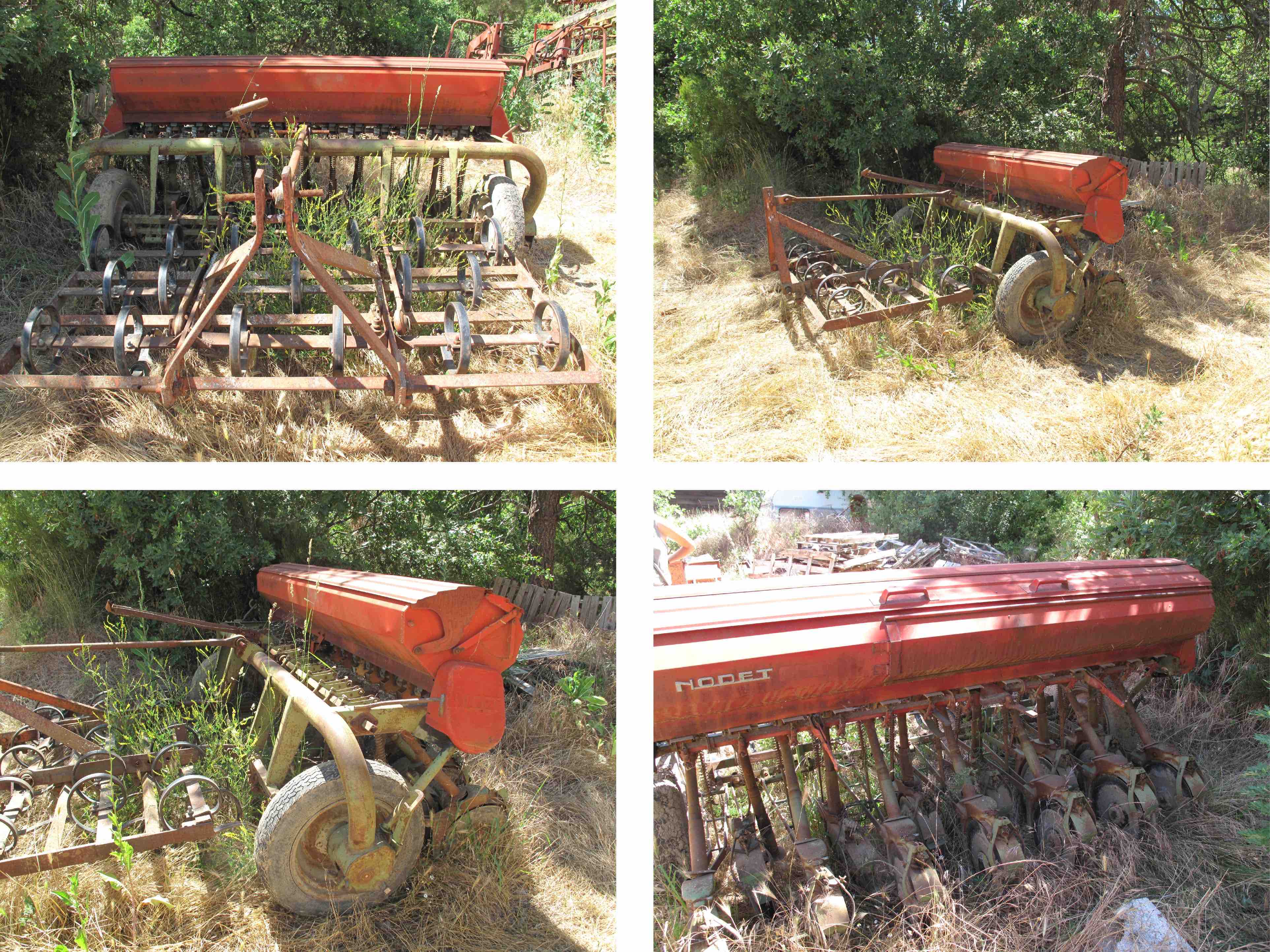

Semoir-herse
Assemblage d'un griffon et d'un semoir pour passer les deux en un coup, suivi du passage d'un rouleau
Usage : semi-directe des légumineuses pour les prairies, remise en état du sol, conservation et amélioration de la vie du sol.

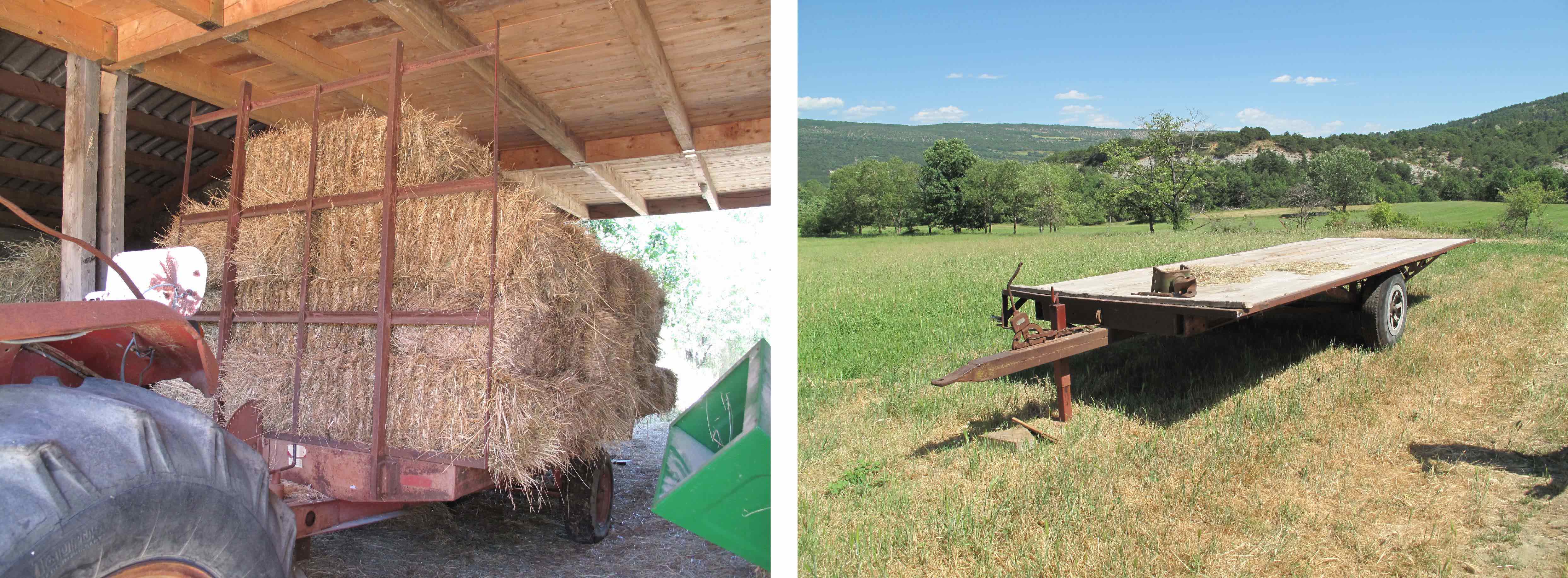

Et pour la route quelques remorques autoconstruites :
- remorque faite avec un vieil épandeur : tout enlevé du chassie sur lequel un plancher a été réinstallé. Défaut d'usage : trop petit, pas adapté pour transporter du poids, ne tient pas sans sangles
- remorque faite avec un chassie d'outil + plancher et roues d'avion
