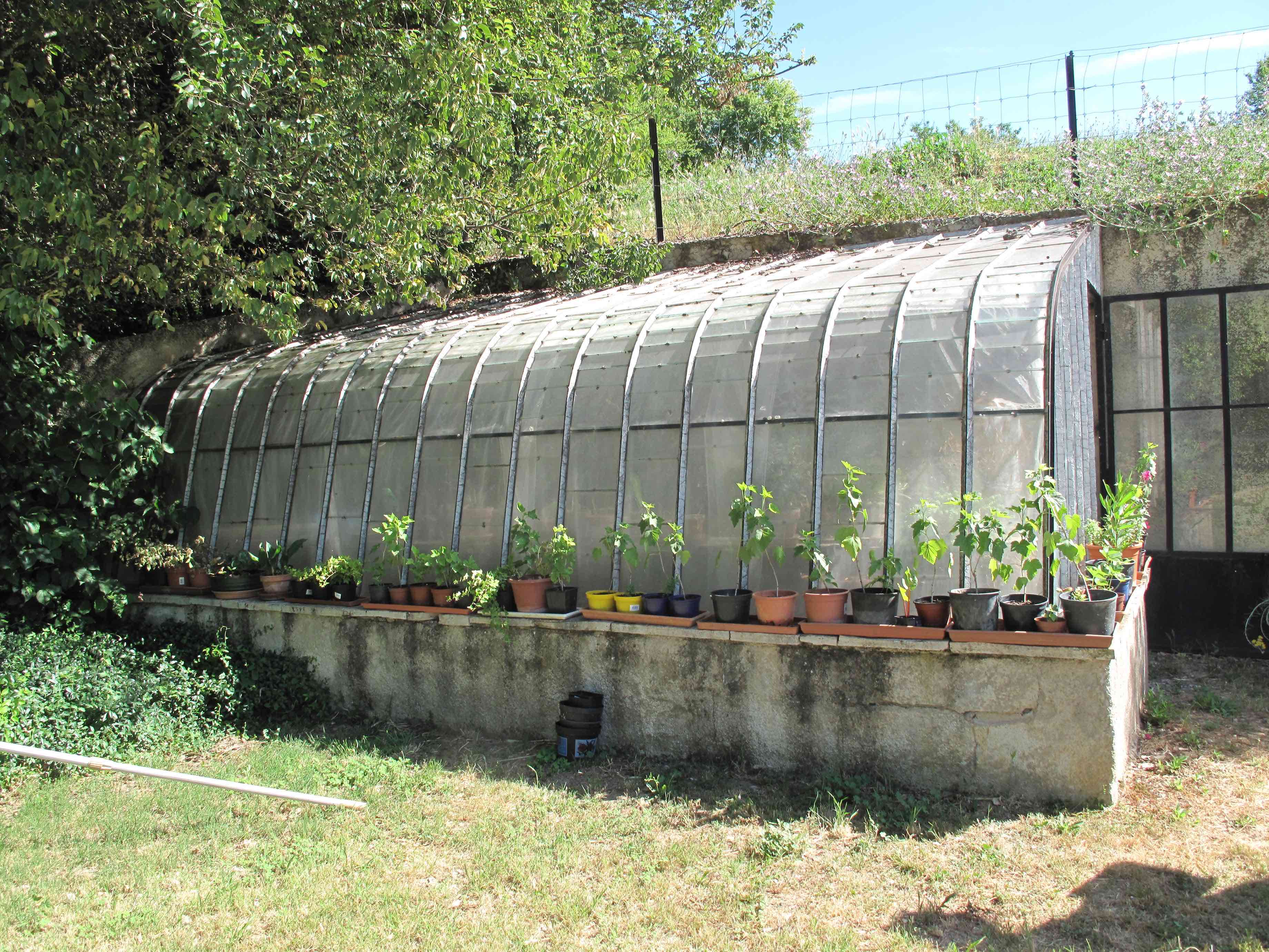

1 Serres en écaille de verre :
Coût :
Récupération des vitres chez un vitrier à coût zéro
Tous les éléments métalliques sont aussi de la récupération (cadres des fenêtres dans une ancienne mine et vieux piquets de vigne), coût zéro.
Acheté seulement les éléments de quincaillerie.
Besoin initial : Une serre pour les plantes
Conception : Autoconception totale
Superficie : Environ 14 m² (5,5 m x 2,5 m)

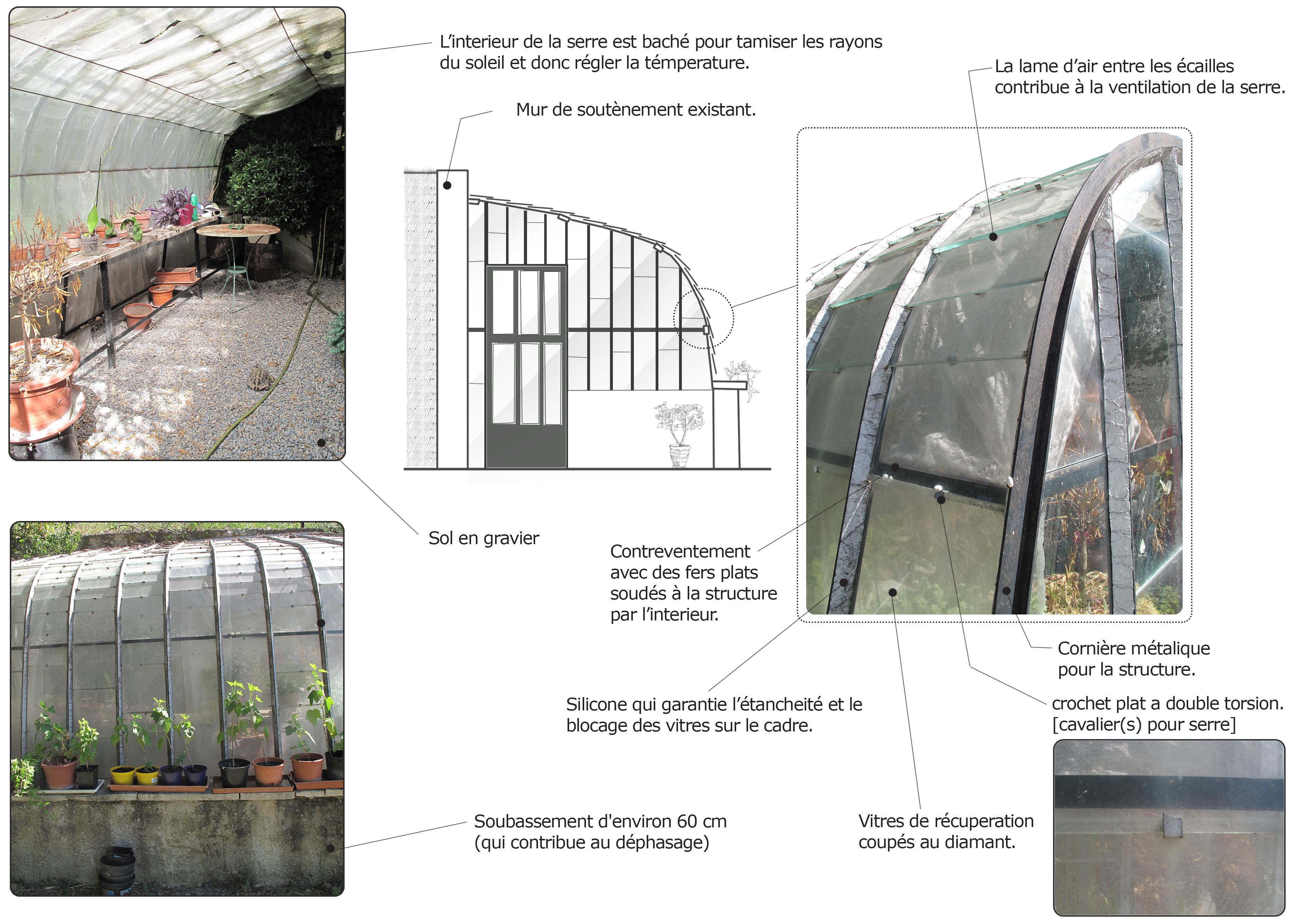

Choix de conception :
Pour construire leur première serre en écaille de verre, Stephane et Anne-Marie ont repris les principes vernaculaires de la verrière traditionnelle.
Ce type de construction trouve sa première application dans l'architecture du 19ème siècle. En principe construites en fonte, puis en ferre forgé, ces constructions sont réalisé pour obtenir le maximum de chaleur et luminosité avec le minimum de matière.
Choix constructifs :
En se basant sur les techniques traditionnelles.
- La serre est adossée contre un mur de soutenement en pierre qui emmagasine la chaleur pendant la journée (la pierre est un matériau qui as une inertie assez importante). Ce mur évacue progressivement (pendant la nuit) la chaleur emmagasinée (déphasage), ce qui contribue à limiter au minimum les variations de température dans la serre (même à -20°C, l'intérieur de la serre ne gèle pas)
- Soubassement en pierre avec enduit d'environ 60 cm (qui contribue au déphasage)
- Structure métallique (distance entre les montants d'environ 30 cm)
- Ecailles de verre découpées au diamant (environ 15 cm x 30 cm )
- Les vitres sont mises en place et bloqué par des crochets plats a double torsion (nom sur le marché : cavalier(s) pour serre).
- L'étanchéité sur le joint entre la vitre et la structure est garantie par du silicone.
Particularités : pour faire baisser les températures dans la serre, Stephen et Anne-Marie ont monté une bâche opaque qui bloque en partie les rayons du soleil et permet d'avoir une température optimale pour leurs plantes.
Pour les serres en verre existe une autre technique pour tamiser les rayons, qui consiste a blanchir les verres. Une craie naturel qui s'appelle blanc d'Espagne (ou blanc de Meudon) qui, mélangée à l'eau, crée une mixture opaque avec laquelle recouvrir les vitres.

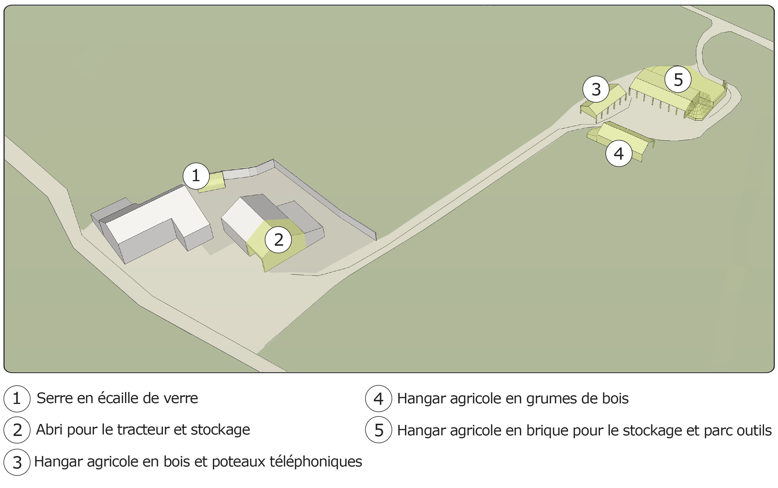

2 Abri pour le tracteur et stockage
3 Hangar agricole en bois et poteaux téléphoniques
4 Hangar agricole en grumes de bois
5 Hangar agricole en brique pour le stockage et parc outils (version plus grande d'une serre en écaille de verre, sur la même ferme)
