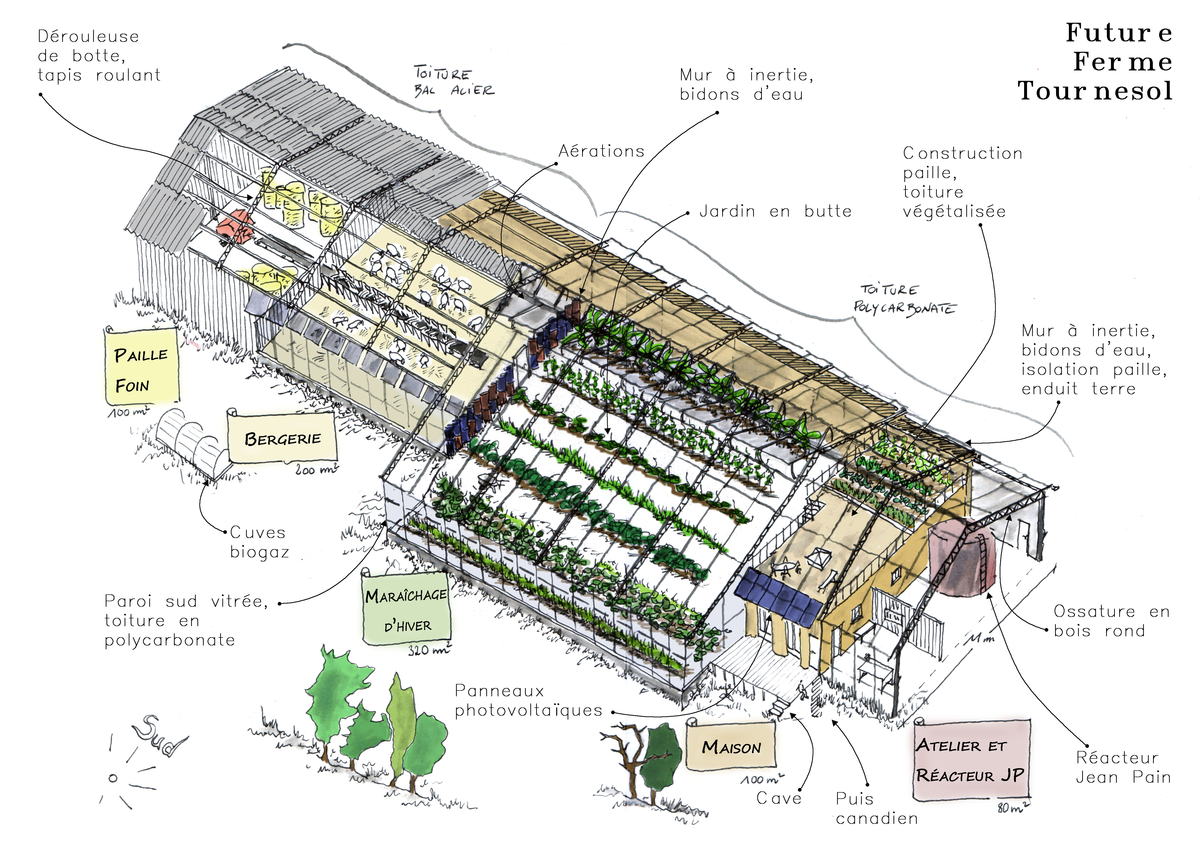

A présent, nous pouvons nous tourner vers le lendemain : la reconstruction. Quelques semaines après l’incendie, les plans de la future ferme Tournesol sont faits. Le calendrier est d’ores et déjà imaginé pour que la construction commence au printemps prochain. Et dans la continuité de ce qui a été fait jusque-là, par l’accumulation de dix années d’expérience et sur la route d’une ambition toujours croissante, le projet de reconstruction aura l’aspect proche d’une serre, un grand volume vitré d’une surface de 800 m² au sol qui abritera les légumes en même temps que les animaux et l’habitation. L’objectif est de palier au froid hivernal qui dure pendant six mois en partageant la chaleur des corps et de la terre.
Voici un premier jet de ce que deviendra prochainement la reconstruction de la ferme.

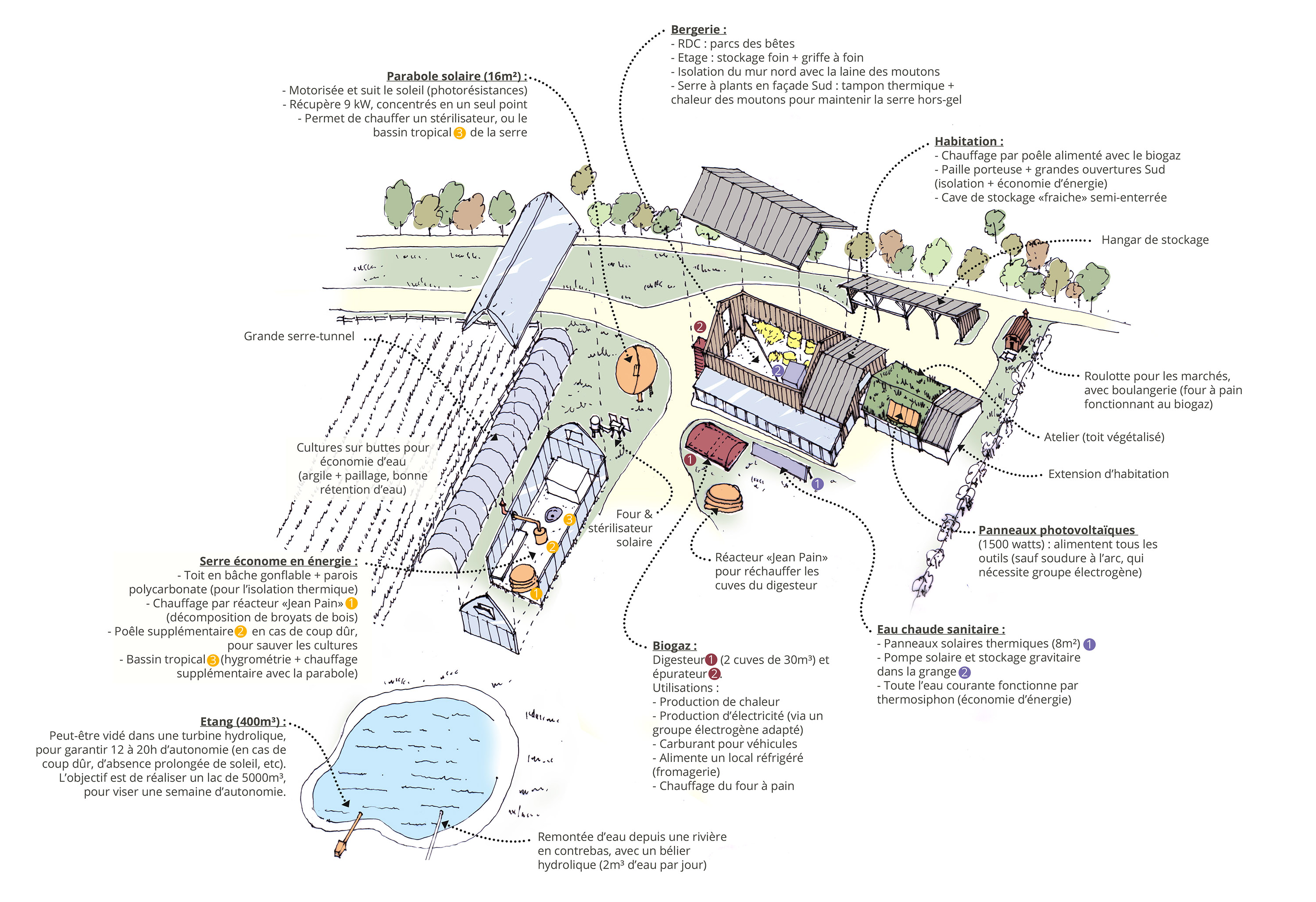

Pour se faire une idée de l’ancienne organisation, voici un dessin de synthèse qui regroupe les différents dispositifs (en date d’avril 2017) :
Quelques éléments de légende :<br />- En rouge : dispositifs liés au biogaz<br />- En orange : dispositifs de production d'énergie<br />- En bleu foncé : dispositifs d'économie d'énergie

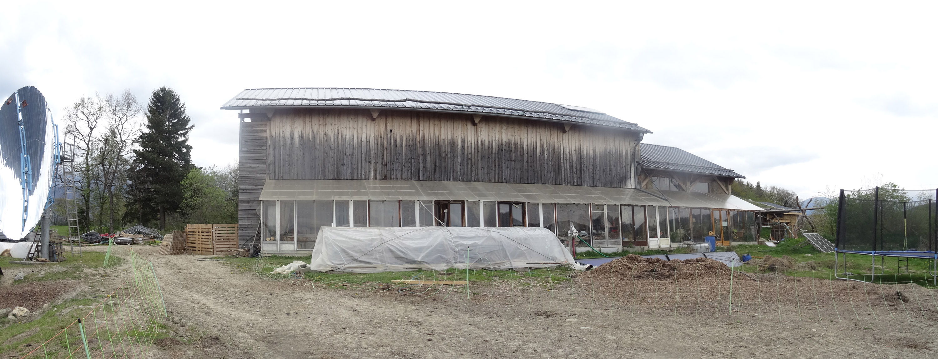

Vue de la façade Sud de l'ancien bâtiment : cuves biogaz au premier plan, ainsi que la serre accolée à la bergerie (la chaleur des moutons permet de maintenir la serre hors-gel).

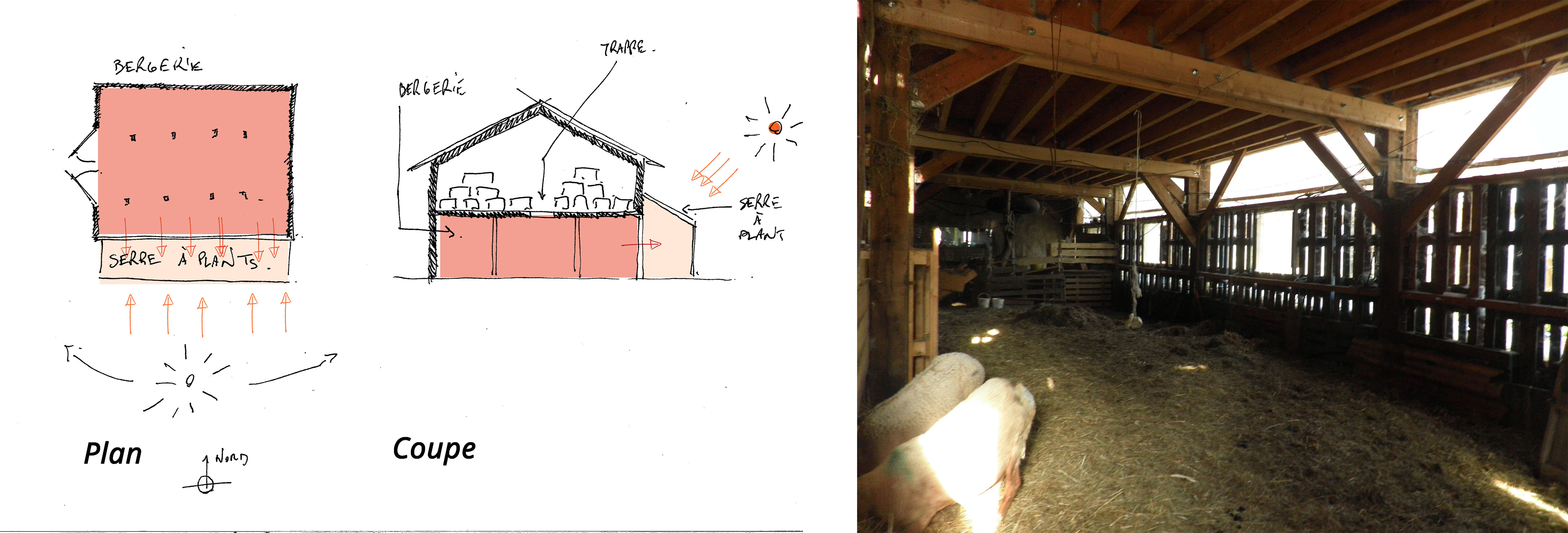

Principe de la récupération de chaleur entre la bergerie et la serre à plants (qui offre par la même occasion de la lumière naturelle à la bergerie) : l'autonomie énergétique passe aussi par la bonne association des espaces entre eux !

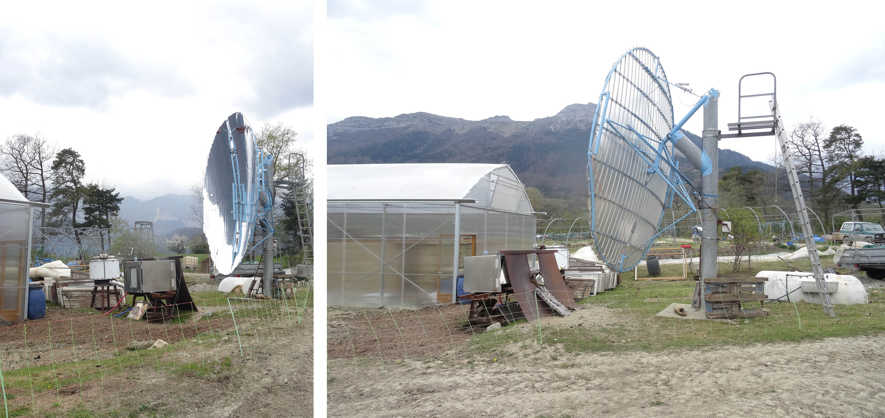

Vue de la parabole et du four solaire (qui a servi un temps à cuire le pain, mais s'est avéré trop contraignant à l'utilisation car dépendant du temps)

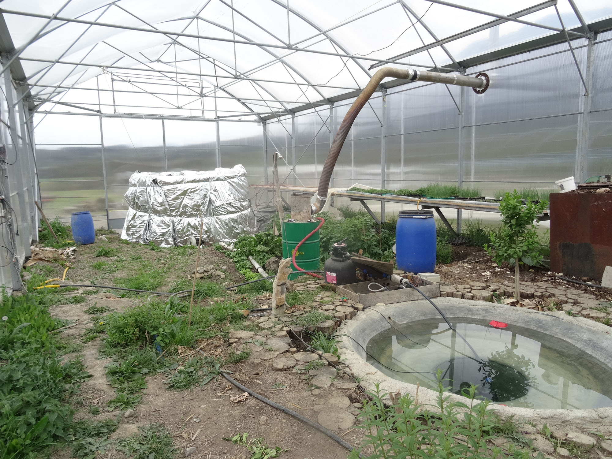

Vue de l'intérieur de la serre tropicale, avec :
- Le chauffage "passif" du réacteur Jean-Pain (au fond)
- Le poêle au centre, qui permet de sauver les plants en cas de coup dur
- Le bassin tropical, qui joue le rôle de régulateur hygrothermique ainsi que de source de chauffage supplémentaire (chauffé par la parabole solaire)
