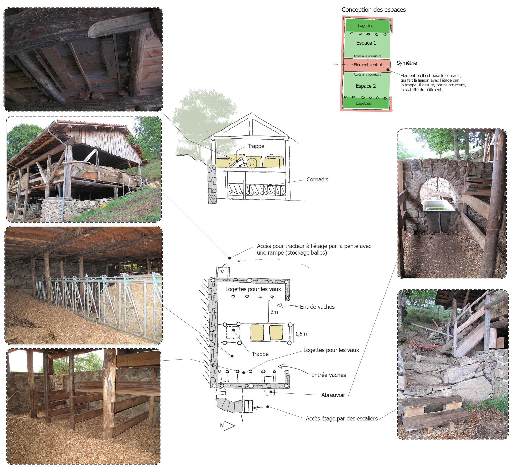

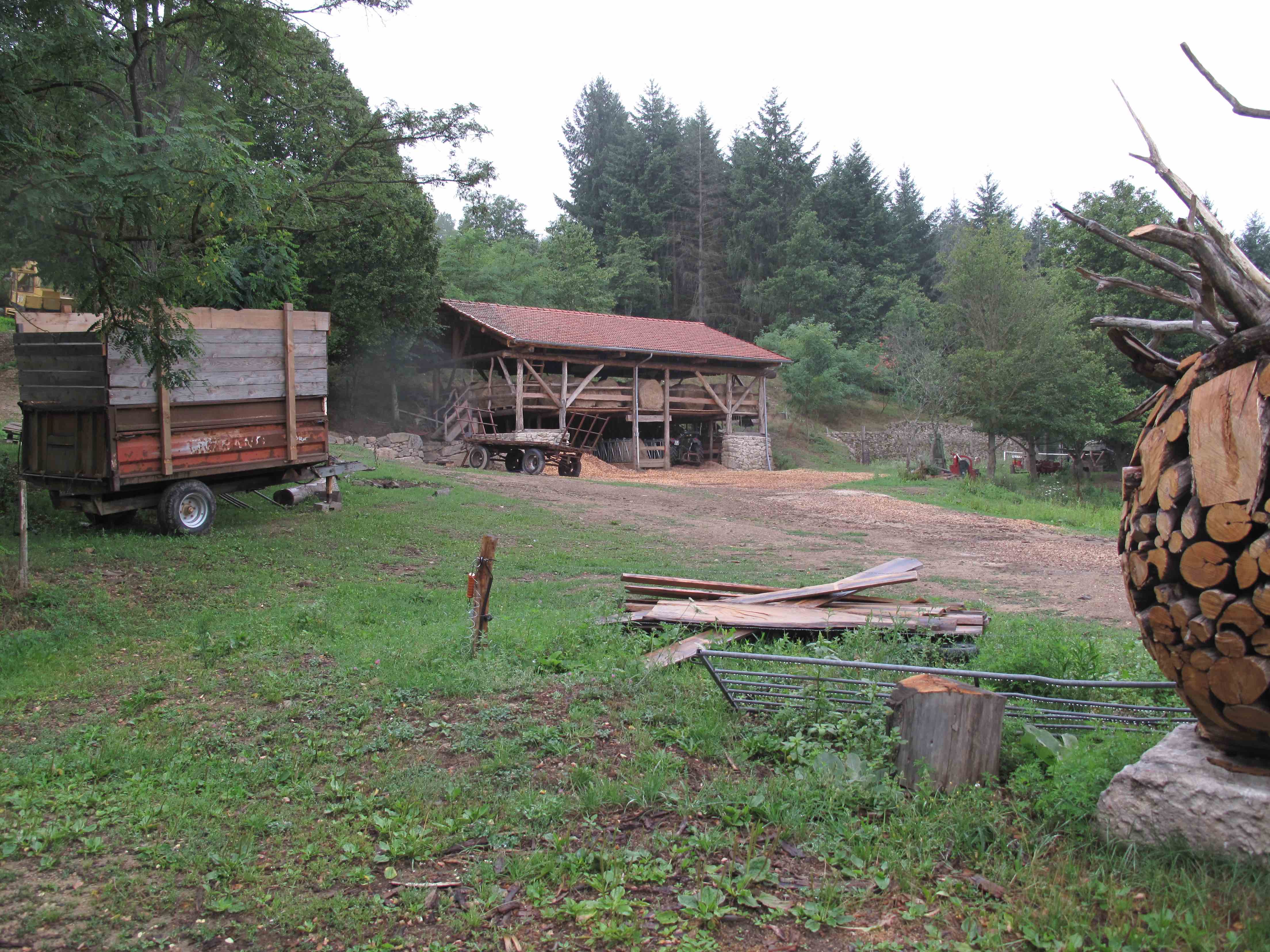

Projet initial : L'idée de Christian et Catherine était d'avoir un bâtiment qui s'intègre dans le territoire, avec des matériaux locaux (pierre et bois facilement trouvable dans les alentours de la ferme). La fonction de l'étable, qui est en place depuis 2 ans, est à la fois de nourrir les vaches sous un abris et d'avoir un point de récolte pour le fumier. Sa récolte permet de fertiliser les prairies et évite un excès de matières organiques dans le parc où les bêtes sont affouragées l'hiver. Le bâtiment est paillé avec du bois déchiqueté et nettoyé avec un godet attelé au tracteur (les logettes sont nettoyées à la main, en pelletant le fumier dans l'espace central).
Conception : Autoconception totale des espaces. Les permis de construire a été établi par un architecte.
Superficie : 130 m² sur deux niveaux. A l'étage peuvent être stockées une 50aine de balles rondes (sur une couche).
Choix de conception :

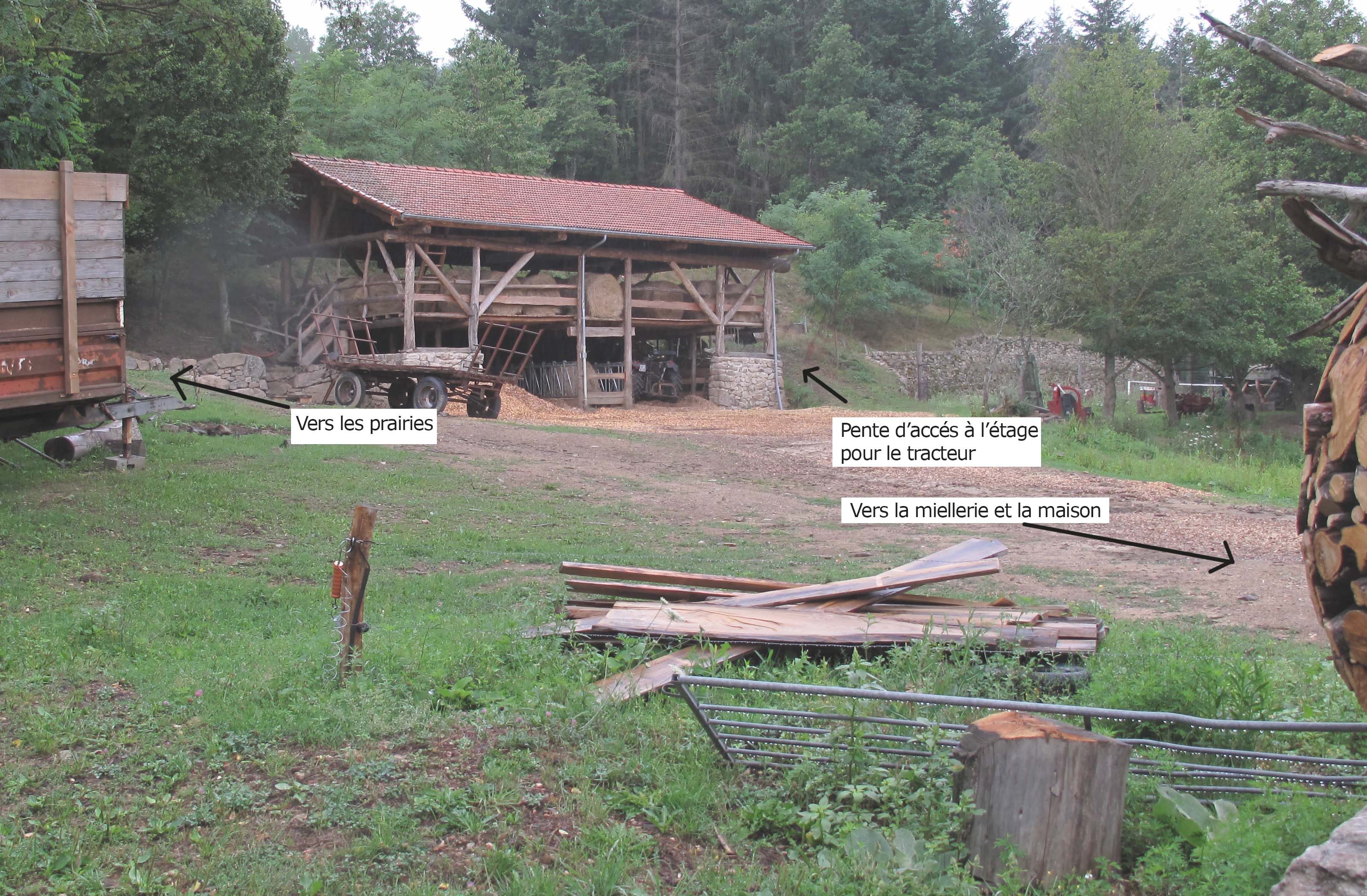

- Le bâtiment est construit contre la colline pour ne pas cacher la vue.
- L'espace était déjà assez plat pour accueillir le bâtiment, juste un petit décaissement.

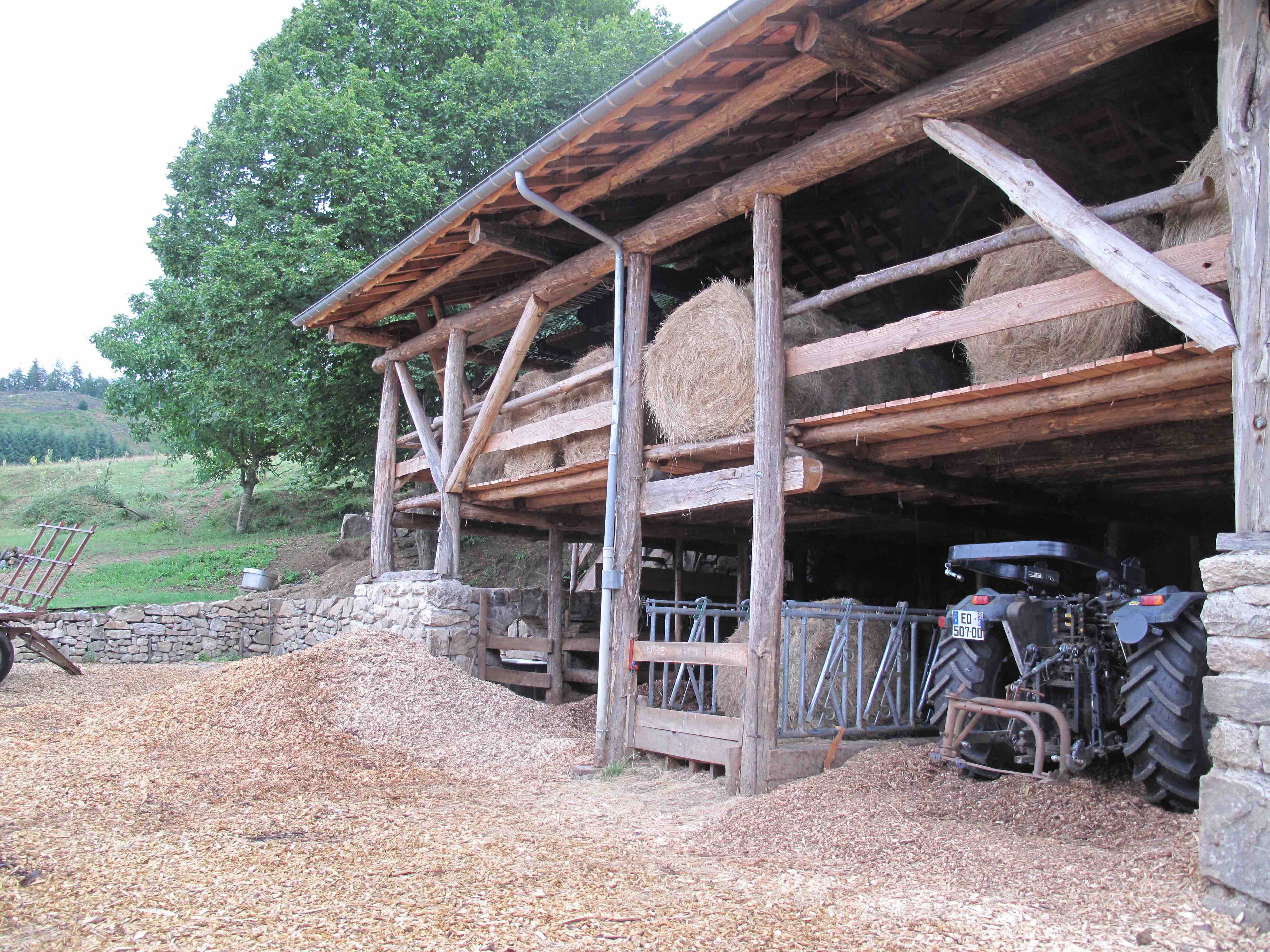

- Au RDC on trouve deux espaces avec cornadis centrale où Christian fait tomber les bottes rondes de l'étage, par une trappe (environ 1,5 m de largeur) directement dans le couloir d'alimentation.
- Les entrées du bâtiment font environ 3 m pour permettre au tracteur de rentrer pour le nettoyage.
- Sur les deux cotées ont été construite des logettes pour les veaux.
- A l'étage stockage des bottes.
- Dans le mur Est, un arc accueille l'abreuvoir pour les vaches.

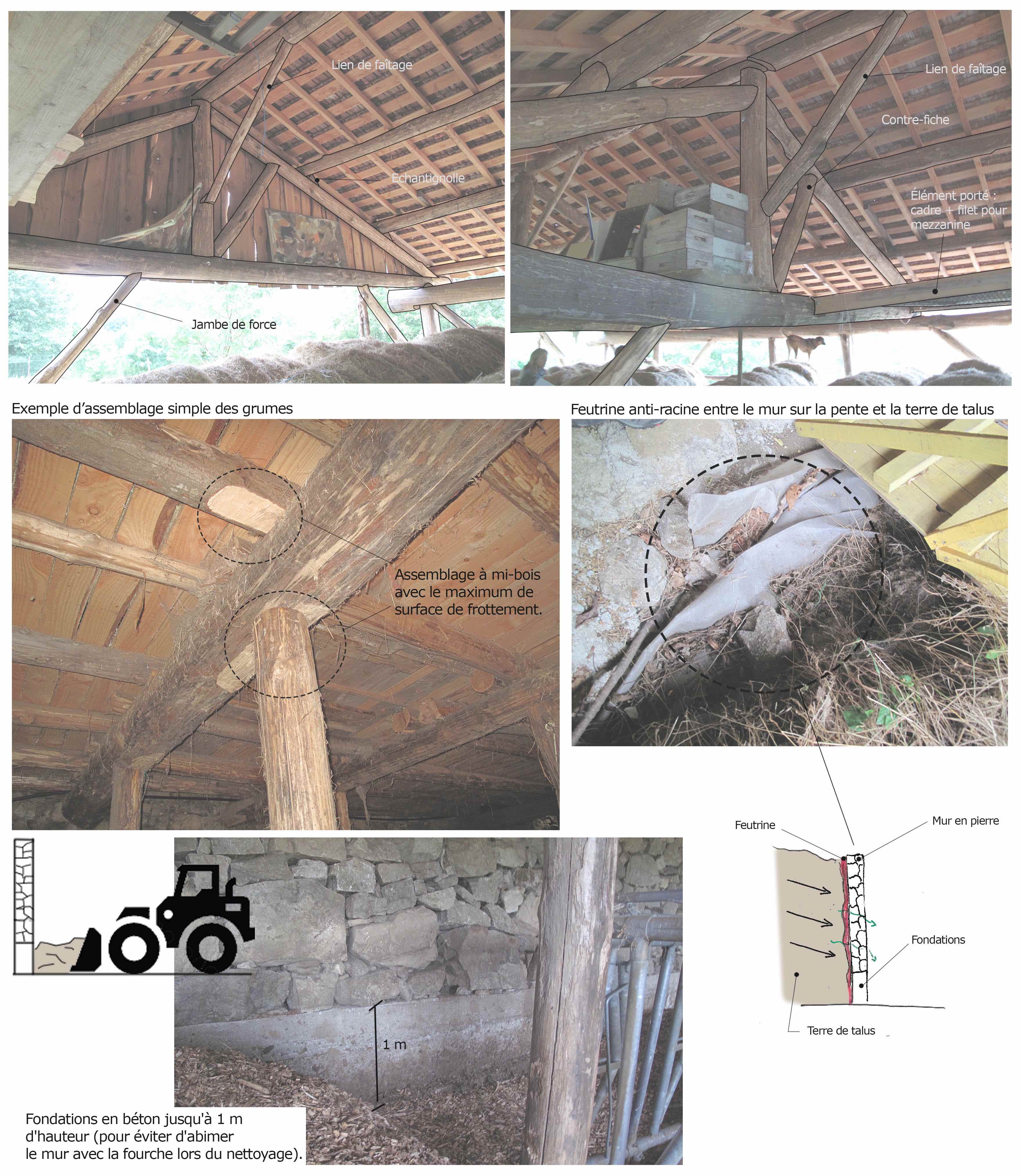

- Fondations en béton jusqu'à 1 m d'hauteur (pour éviter d'abimer le mur et le godet lors du nettoyage).
- Le mur contre-terre est réalisé en pierre sèche.
- Une feutrine anti-racine est mise en place entre le mur en pierre sèche et la terre de talus pour empêcher que ces deux se mélangent en créant une poussée qui pourrait facilement faire tomber le mur (l'anti-racine empêche le mélange, mais laisse passer l'eau).
- les autres murs sont toujours en pierre avec un mortier à la chaux.

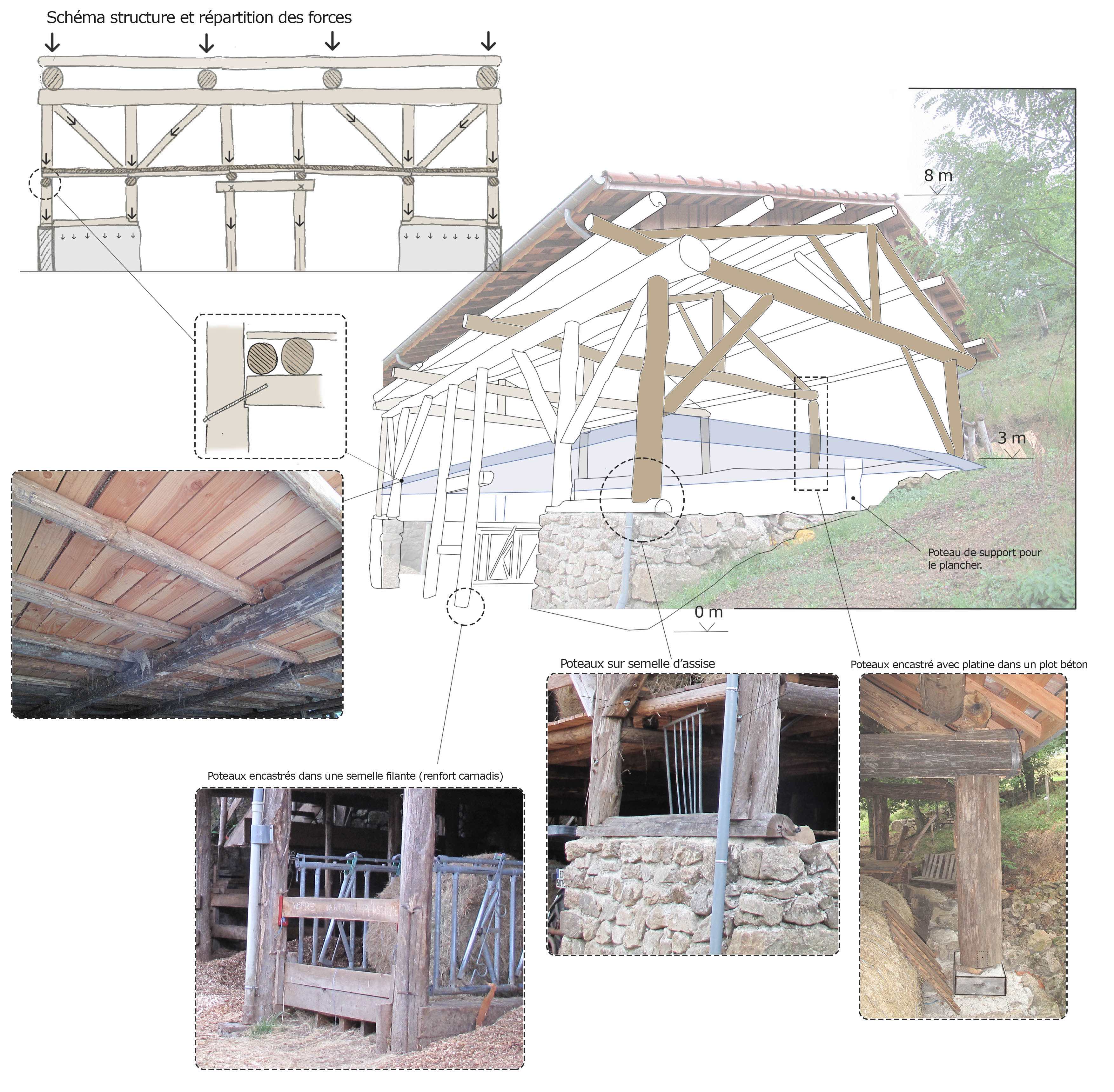

- Les poteaux sont assemblés de manière différente selon la position et le rôle qu'ils ont : enfoncés dans la terre (60 cm profondeur), encastrés avec platine dans un plot béton, encastrés dans une semelle filante en béton, posés sur une semelle d'assise ou posés directement sur le muret en pierre.
- Charpente en grumes de châtaigner, assemblage traditionnel tenon-mortaise.
- Pannes en grumes de châtaigner.
- Suivent chevrons et liteaux sciés sur place.
- Les tuiles sont mises en place sans pare-pluie (les vents dominants sont plutôt west-est donc pas de risque de remonté d'eau le long des tuiles).

Les balles rondes peuvent descendre de l'étage avec facilité et sans devoir porter du poids.
Les fondations jusqu'à 1 m d'hauteur permettent le nettoyage au godet, sans abimer le bâtiment ou le dos du paysan-ne.
