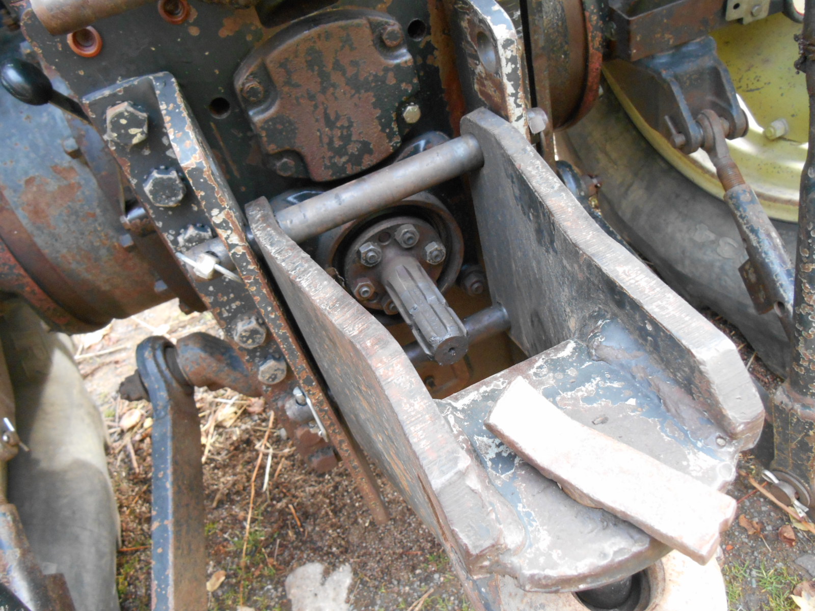

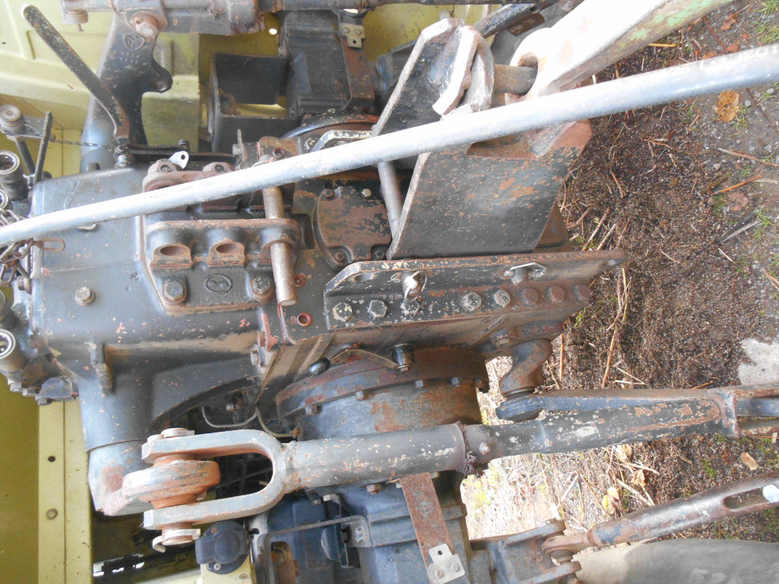

Je suis embété, je viens d'acheter une arracheuse à pommes de terre, et il faut atteler le timon au dessus de la prise de force. Par contre quand je met le crochet de mon tracteur en position haute, le crochet est en face de la prise de force du tracteur.
Comment faire? Atteler sur la barre à trou et lever le relevage?
Quelques photos:

Peut être dévisser les 2 X 8 boulons du support de ce crocher pour le refixer plus haut tout en l'inversant et retournant
Le trou gauche le plus bas se retrouvera à droite au plus haut et de même pour l'autre
Un ou deux trous se retrouveront dans le vide mais vue le nombre, ça devrait le faire

J'ai bien peur que la pièce ne soit pas symétrique, et que donc les trous ne se retrouvent pas en face.
J'ai essayé d'y atteler à la barre à trous, et vu que ça se passe pas trop mal, je pense que c'est la solution la plus simple.

c'est fait pour atteler sur la barre oscillante ou appelé aussi barre de traction
