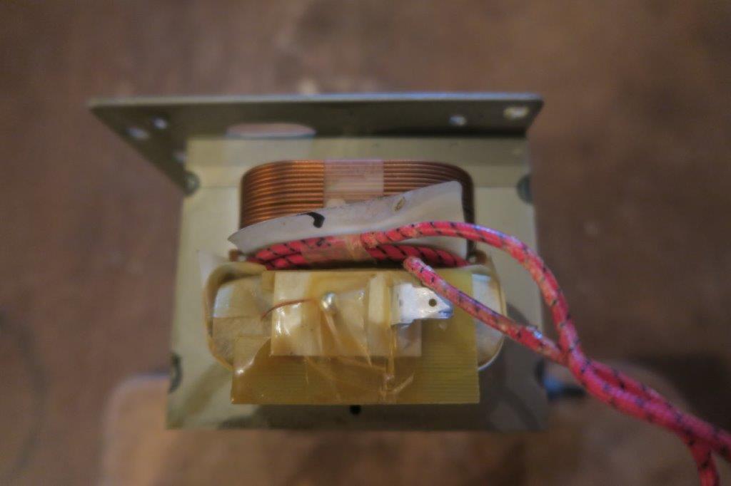

Le transformateur contient deux bobines principale et une petite intermédiaire, l’une des principales est constituée de fil fin et l’autre de fil plus grossier .
1 vue de côté - bobines.jpg (41.22 Kio) Consulté 8206 fois

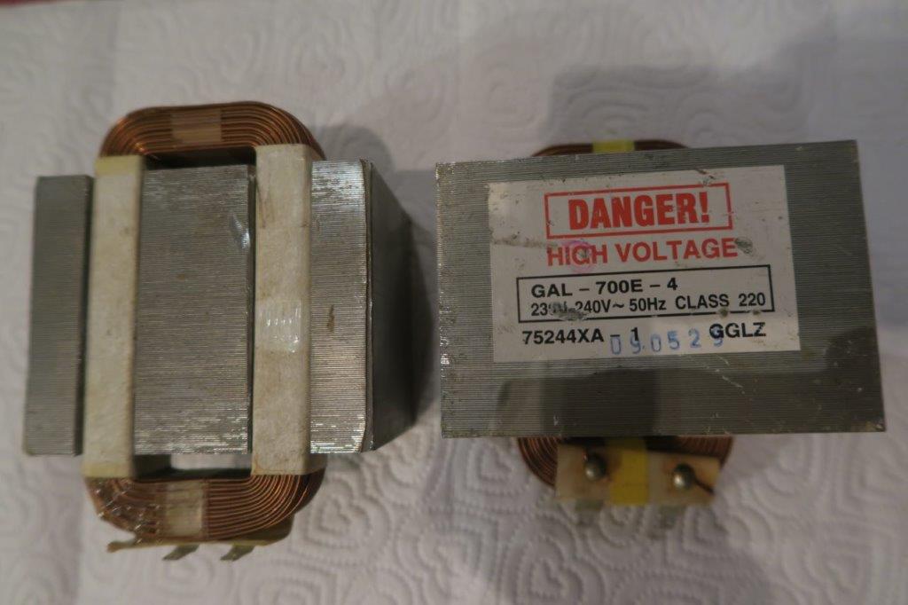

Il faut juste couper les deux soudures qui se trouvent à côté du socle pour désolidariser le bloc du socle. Le plus difficile est d’extraire les deux bobines qui sont ajustées autour du noyau central du bloc.
2 vue de côté soudures.jpg (49.5 Kio) Consulté 8206 fois

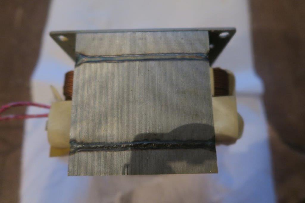

Je les ai extraites avec des serre-joints qui appuyaient sur la bobine de fil fin placé dans le fond, après avoir surélevé le socle. C’est donc la bobine de fil plus grossier qui tombe en premier, il faut continuer l’extraction de la bobine intermédiaire puis de la bobine fine et remettre la bobine de gros fil à son emplacement initial.
3 vue de côté électro aimants terminés.jpg (40.3 Kio) Consulté 8206 fois

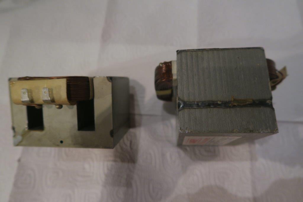

4 vue du dessus électro aimants terminés.jpg (69.39 Kio) Consulté 8206 fois
Brancher celle-ci en 12V. sur les cosses qui dépassent de la bobine sans se soucier de la polarité pour qu’un morceau de métal effleurant la bobine s’y tienne collé.
