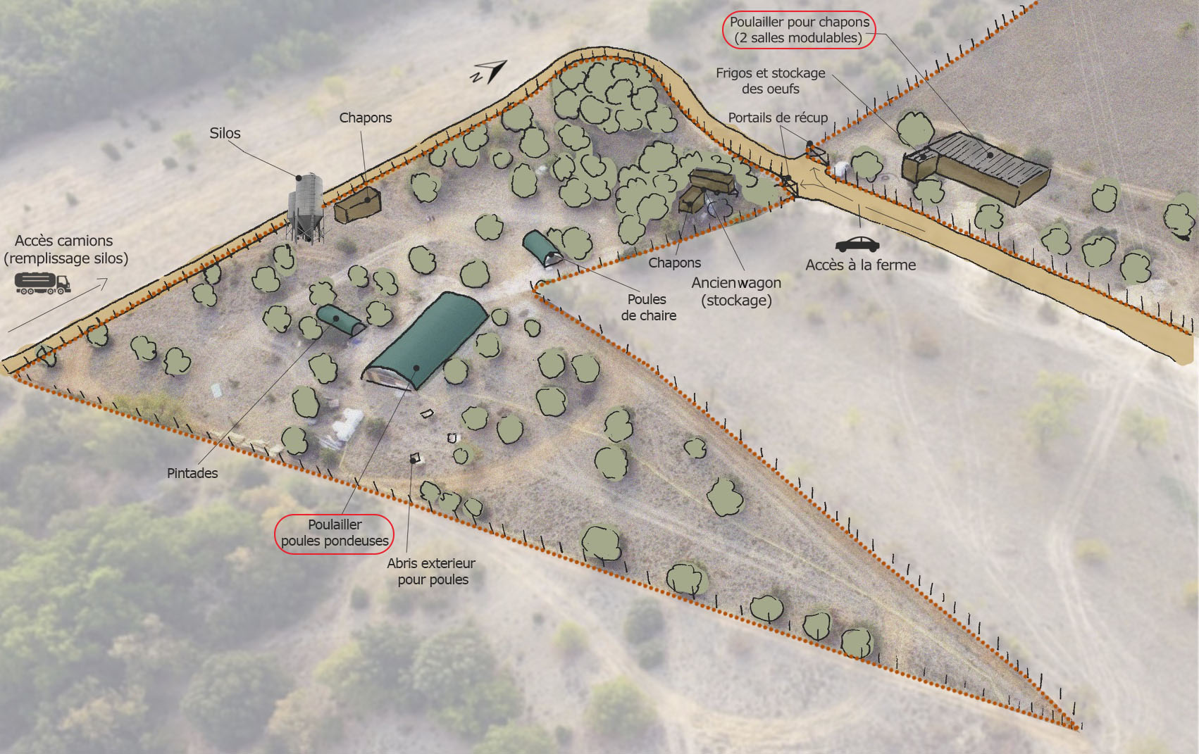

CONTEXTE
Historique : La ferme démarre en 2016 sur un terrain arborée de chênes verts, dans un environnement calme. Dans un premier temps, elles se sont servi d'un vieux wagon de train comme bâtiment d'élevage. Petit à petit, avec l'aide d'amis, Laura et Samantha ont construit les bâtiments nécessaires pour l'élevage de volaille : trois serres isolées, un bâtiment en ossature bois et un abris en bois.
2 fois 8000 m² pour la volaille de chair
1500 m² pour les poules pondeuse
Commercialisation : vente en AMAP, restaurant, marché et par le site internet locavour.fr.
CONSTRUCTIONS
Projet initial : Construction des bâtiments et aménagement des espaces pour l'élevage (abris clôtures électriques etc.).

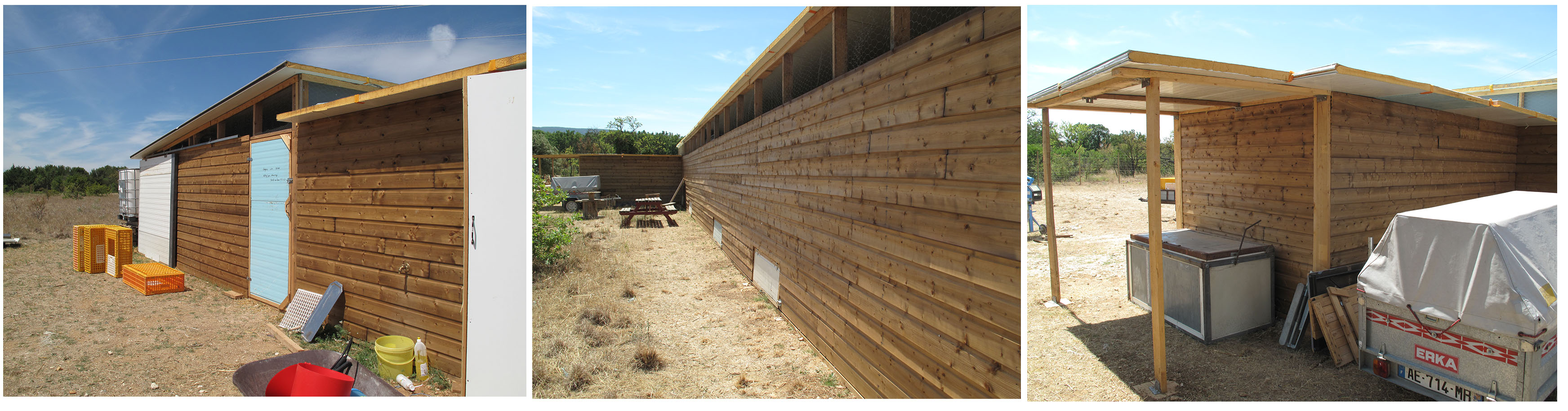

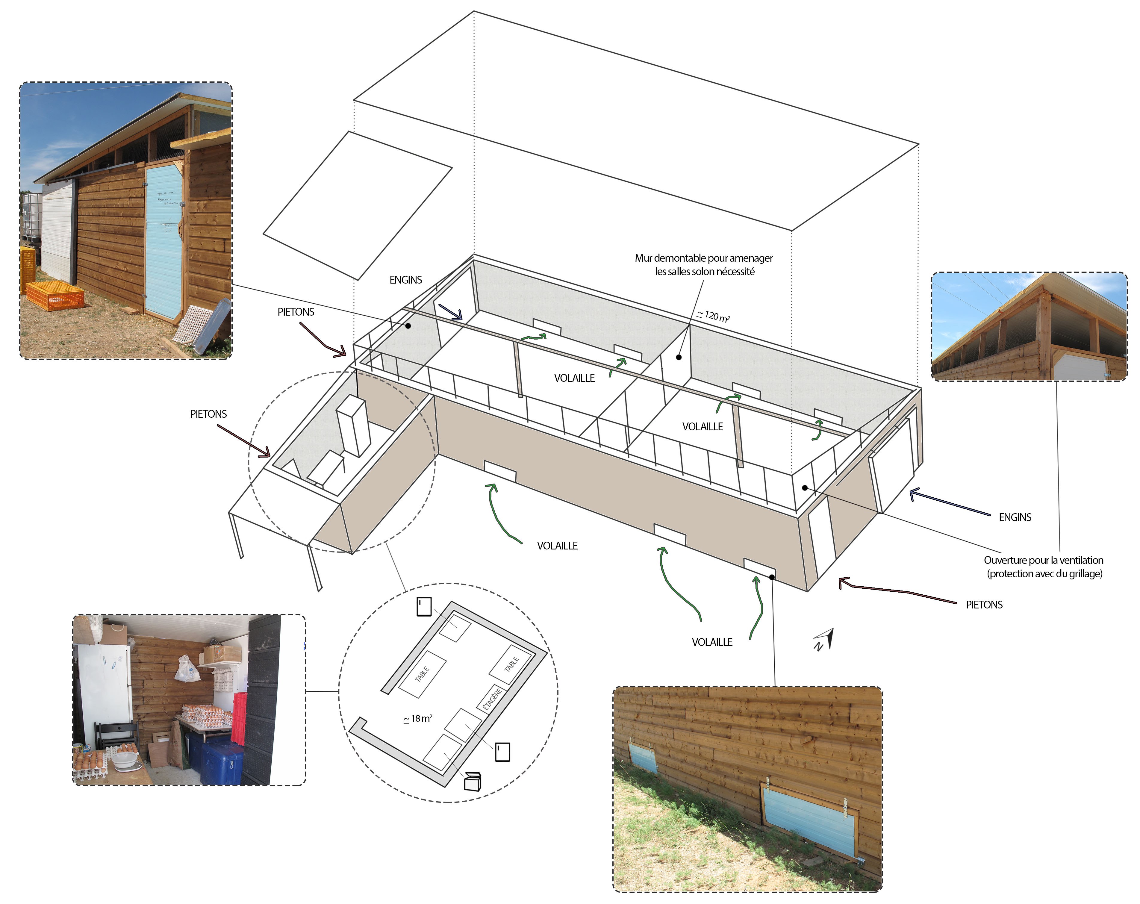

Poulailler pour chapons avec salles modulables
Superficie : Environ 140 m² en tout. Bâtiment d'élevage 120 m² (20x6 m) avec possibilité de diviser en deux salles de 60 m² chacune et environ 18 m² pour le stockage.
Coût  : 3000 € pour isolant, bardage, raccord eau et électricité. Le bois d'ossature, la tôle et la gouttière ont été récupères. Toute la quincaillerie est aussi de récupération. Ce prix ne prend pas en compte la main d'oeuvre.
Chantier : chantier participatif avec des amis, construit en 2/3 mois.
Choix de conception :
- Un grand espace modulable pour l'élevage des chapons. Selon leurs âges et leur nombre avoir la possibilité de changer la surface disponible.
- Stockage des œufs et un emplacement pour les frigos.
- Aération des espaces.
- Ouvertures pour les chapons.
- Accessibilité des espaces : à pieds et avec un engin.
Ergonomie : Les deux grandes portes au buts du bâtiment permettent d'accéder directement à l'intérieur avec un "bobcat" pour nettoyer.

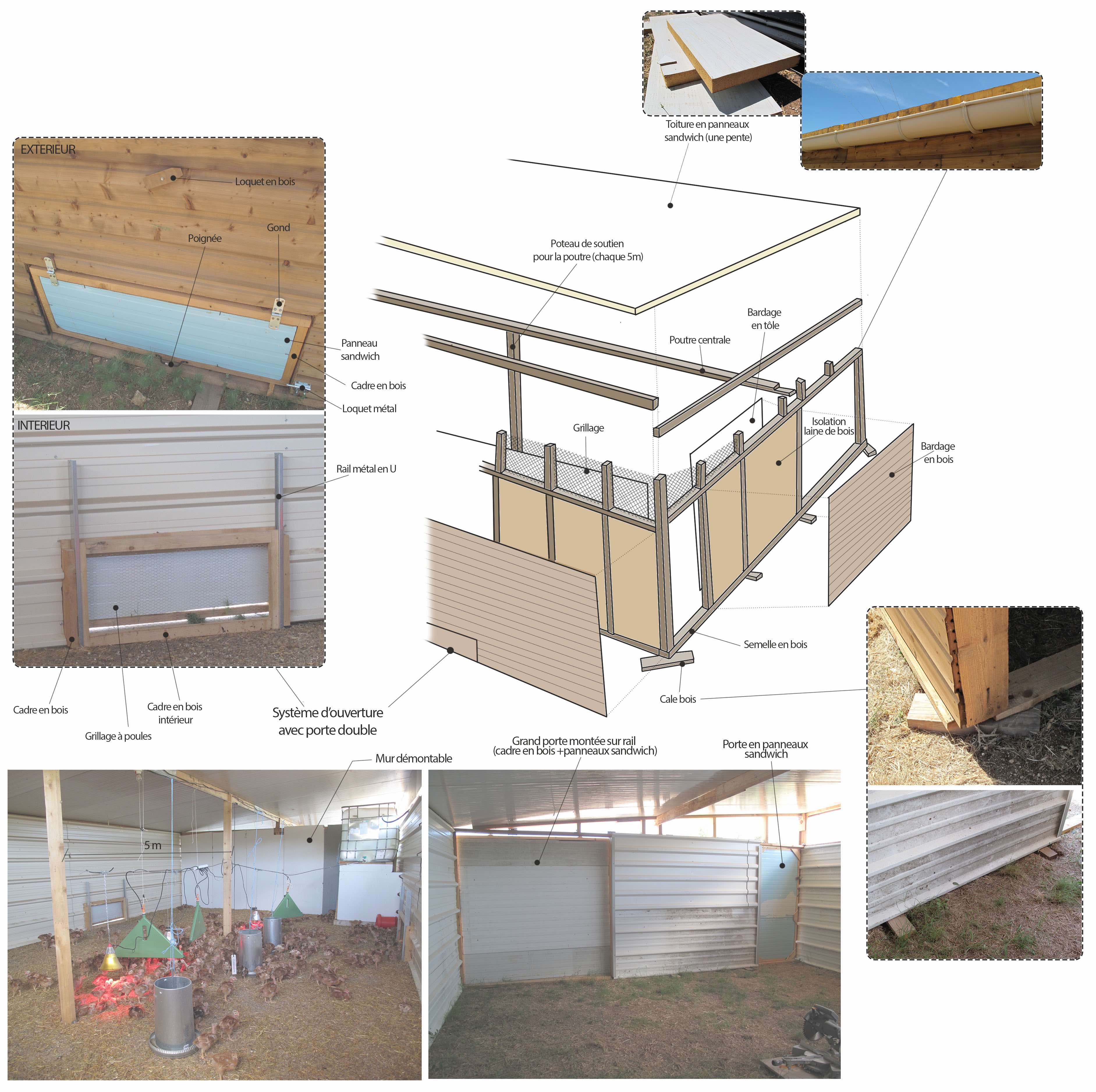

Choix constructifs  :
- Aucune fondation (un bâtiment mobile par définition, même si pour le moment il n'est pas voué à bouger).
- Ossature bois verticale posé sur une semelle d'assise en planches bois.
- La semelle est à son tour posée sur des cales d'environ 40 cm qui stabilisent le bâtiment.
- Bardage extérieur en bois.
- Bardage intérieur en tôle (facilement lavable)
- Isolation en laine de bois
- Toiture en panneaux sandwiches ( âme en mousse de polyuréthane et face en stratifié plastique).

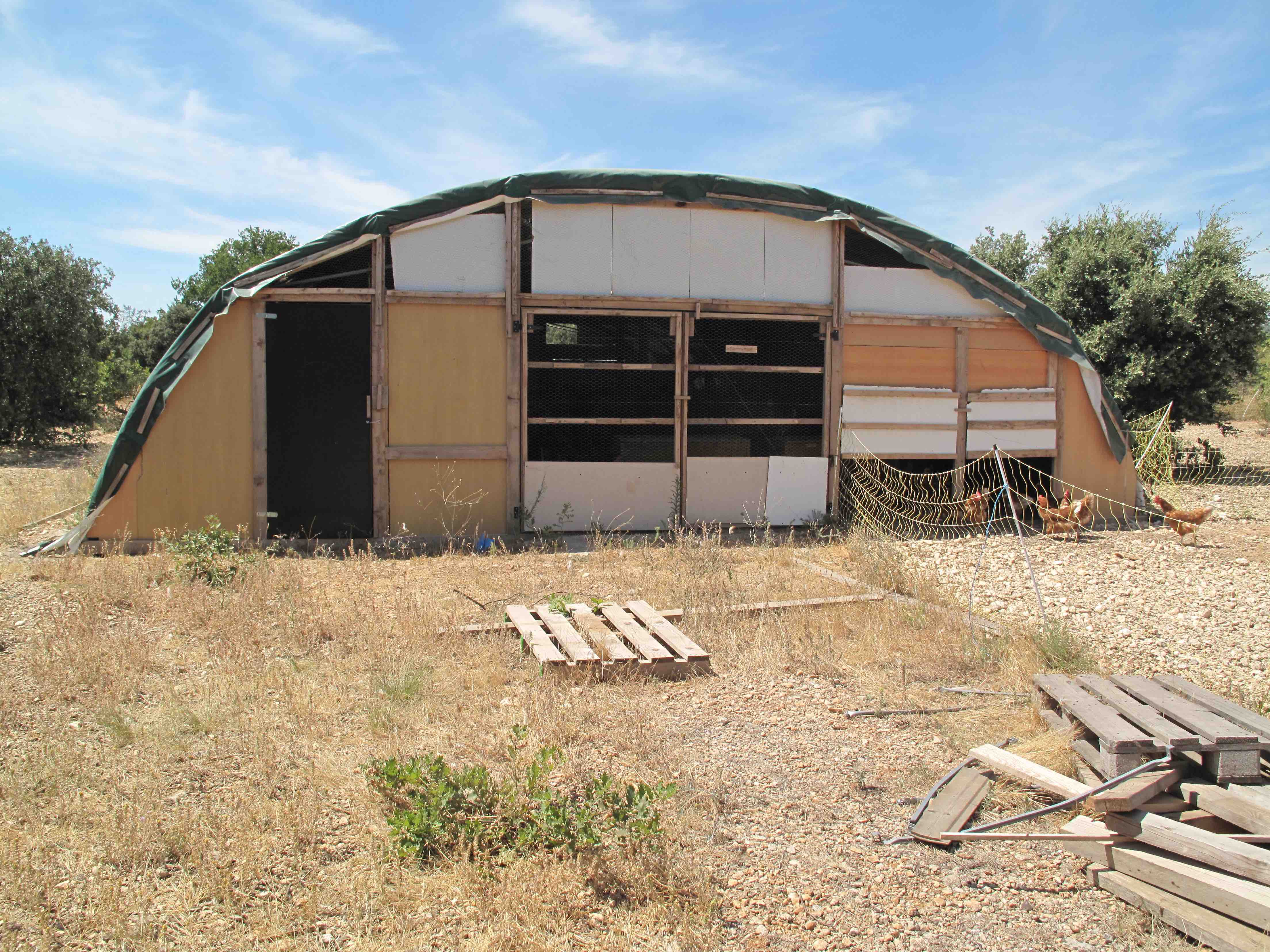

Aménagement d'une serre isolée en poulailler pour poules pondeuses
Superficie : environ 120 m² (2 poulaillers)
Coût global : tous les éléments sont de récupération
Chantier : Environ 2 mois pour le montage et l'aménagement (2/ 3 personnes)

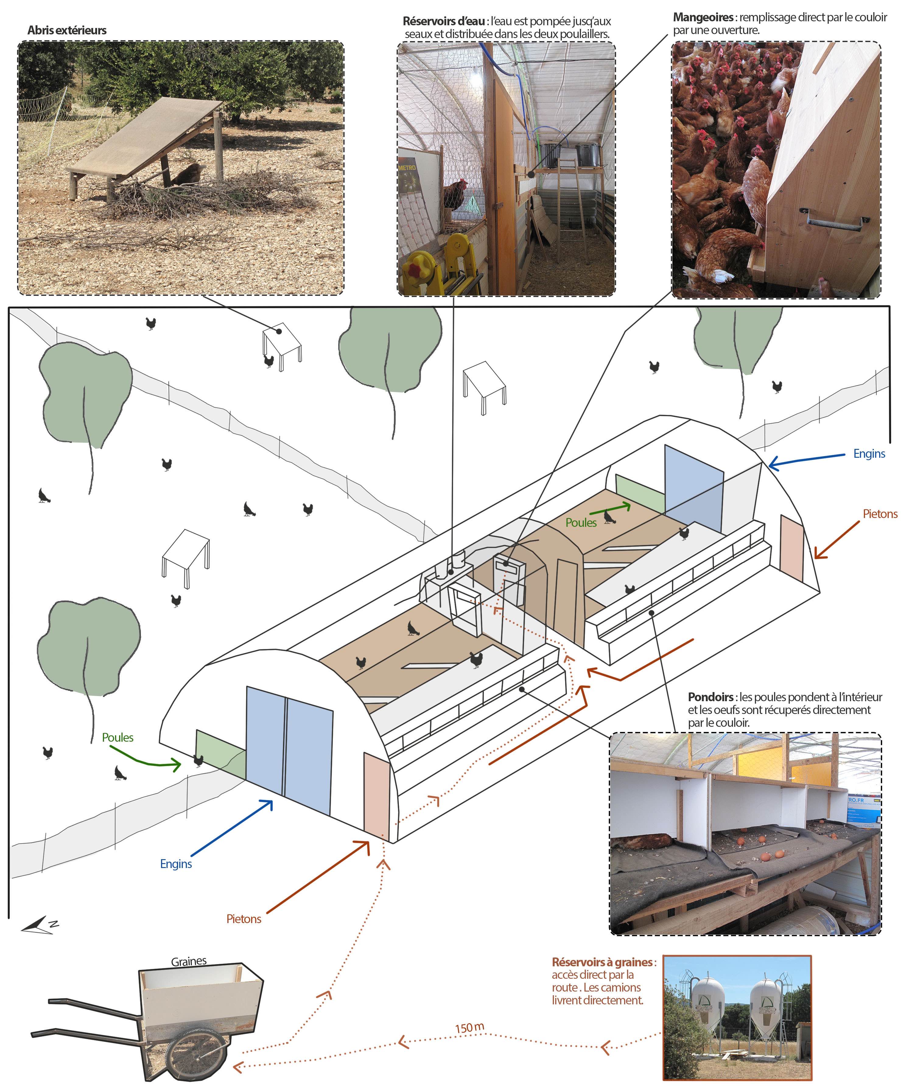

- Accès directe aux œufs sans rentrer dans les poulaillers.
- Accessibilité des espaces : à pieds et avec un engin (pour nettoyer les espaces quand nécessaire).
- Pas de dalle béton (pas de risques de stagnation d'eau).
- Accès direct pour les poules à l'espace extérieur.

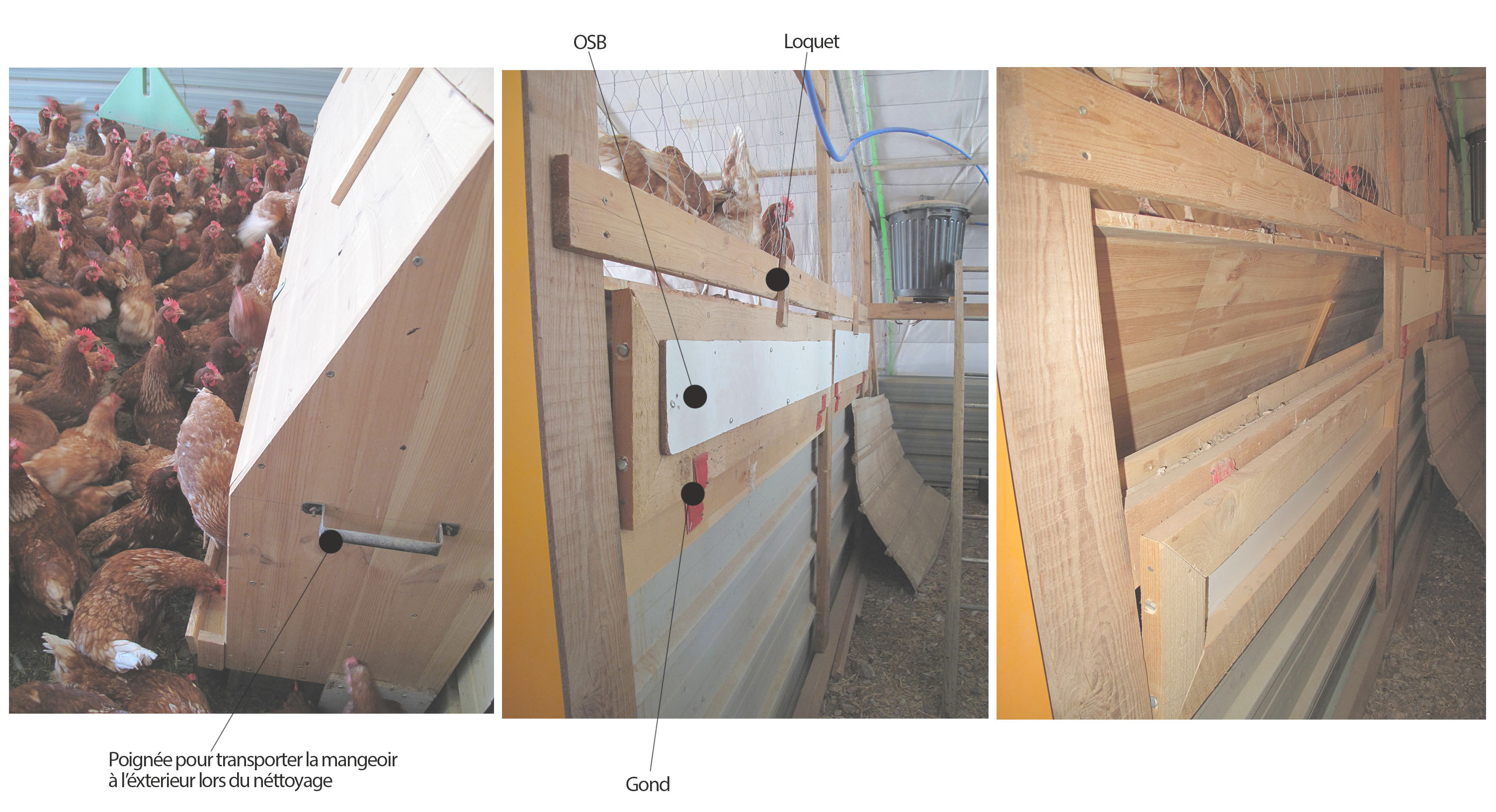

- Refournir les mangeoires sans rentrer dans les poulaillers.

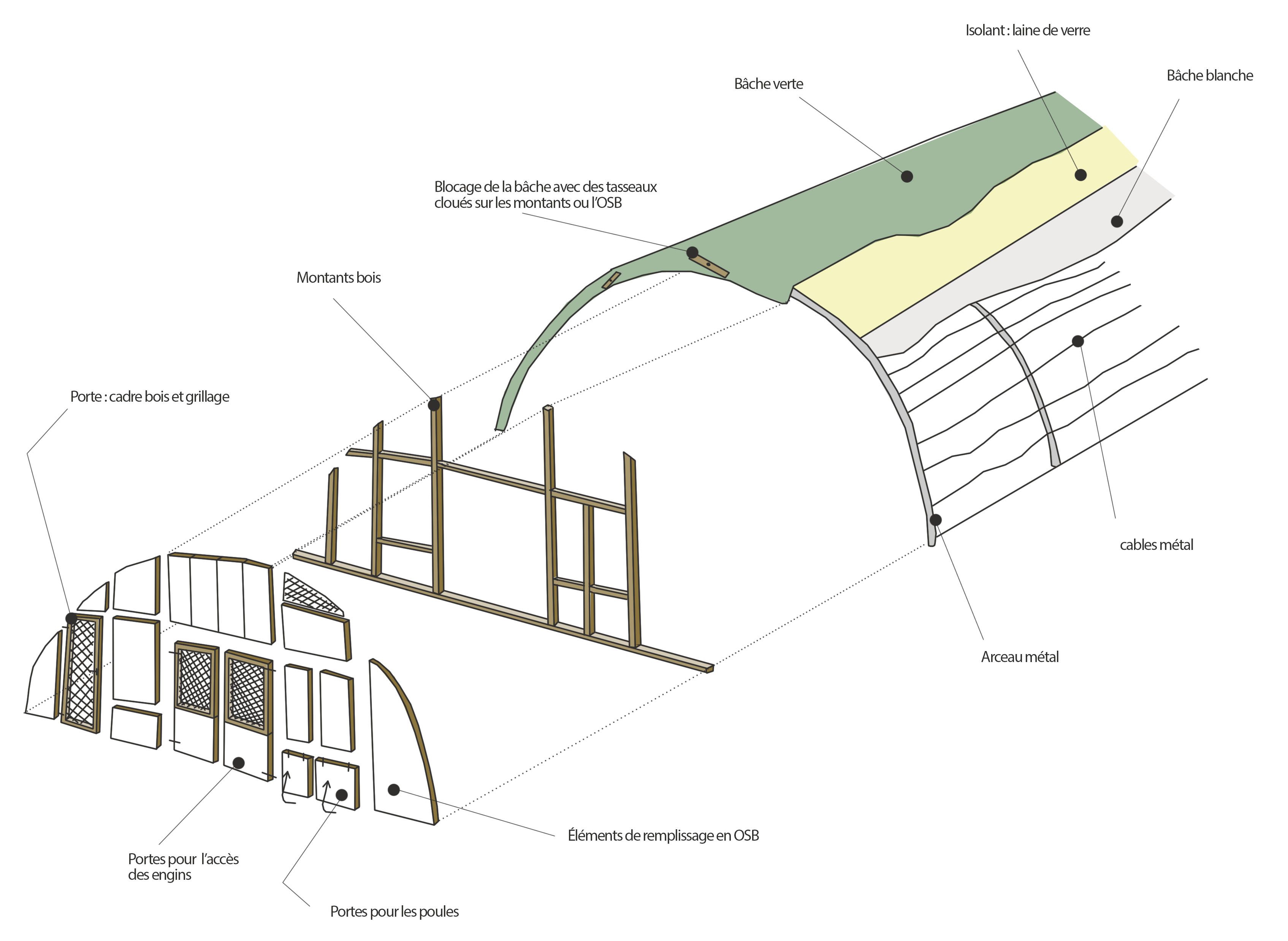

- Structure principale : serre avec arceaux en métal.
- Isolation en laine de verre.
- Etanchéité garantie avec des bâches fixées à l'extérieur.
- Aménagement intérieur en bois.
- Pondoir en bois et OSB de récupération.
- Fermeture de la serre avec des panneaux OSB de récupération et du grillage à poules.

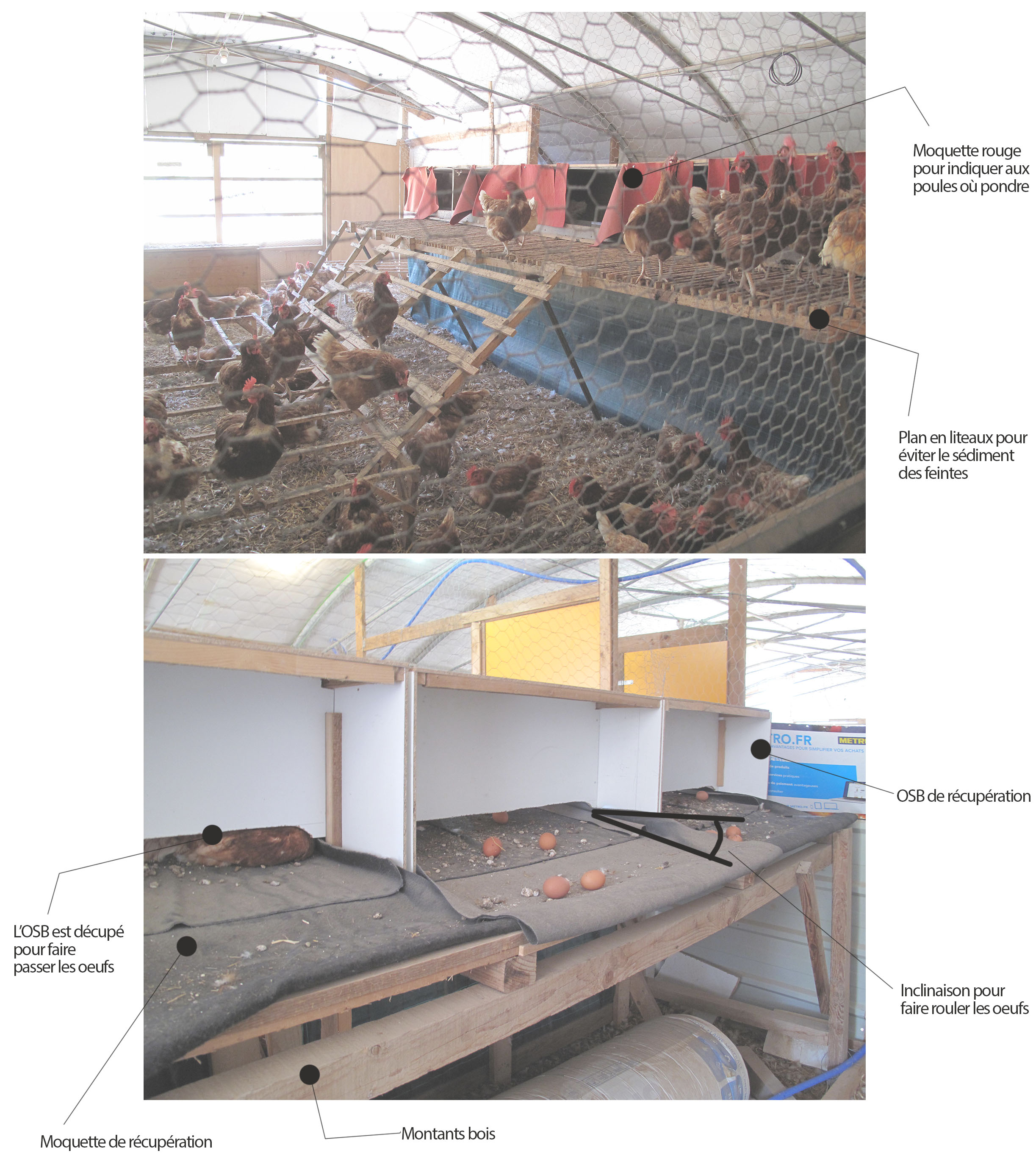

Mangeoires :
Pondoirs :
