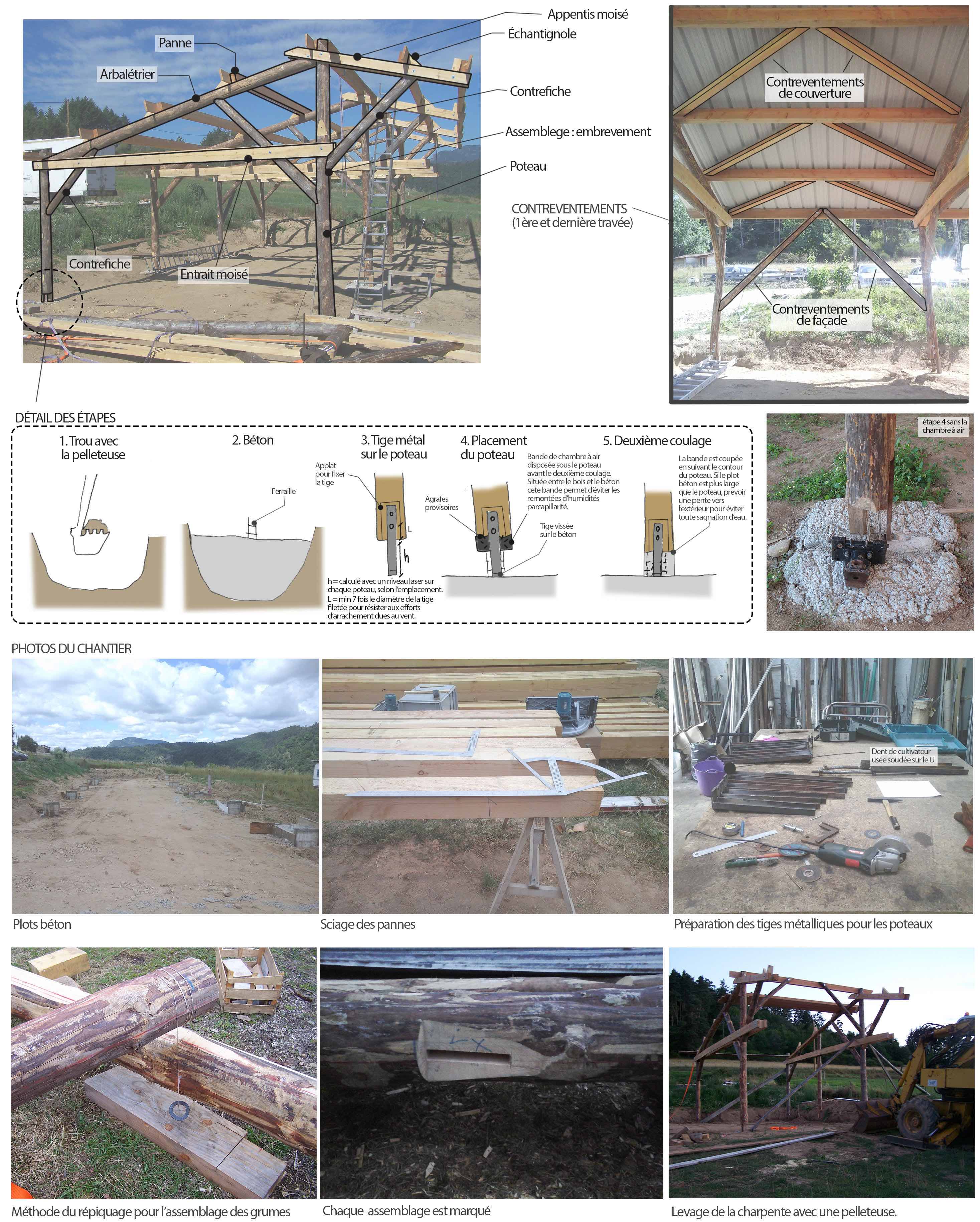

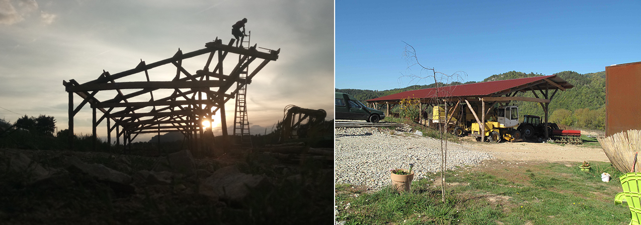

Abri en grumes de bois
Projet initial : Un lieu de stockage et avec une hauteur suffisante pour mettre à l'abris les machines agricoles (notamment la moissonneuse-batteuse)
Conception : Le bâtiment a été conçu et construit avec l'aide d'un charpentier qui a mis en place un système de gabarits pour la découpe du bois rond. L'idée était aussi de tester cette méthode pour pouvoir en suite l'utiliser sur d'autres chantiers.
Superficie : Environ 300 m² (10x30 m), 340 m² de toiture inclinée.
Coût  : 9.900 €
200 € de ferraille (pour les pieds des poteaux)
500 € de quincaillerie
4500 € couverture (tôle anti-condensation)
1000 € béton (10 m3 )
3700 € de bois scié pour les pannes
bois ronds : parcelle de la ferme coût 0 €
+ 7000 € pour acheter la pelleteuse qui a été utile pour le terrassement, pour le levage et pour d'autres chantiers sur la ferme.
Sans compter la main d'oeuvre des paysan.ne.s et du charpentier qui à participé en bénévolat.
Chantier : 1 an et sept mois de chantier (janvier 2016 /août 2017)
En particulier :
- De février à septembre 2016 : terrassement et parking à l'entrée de la ferme (entre temps le charpentier mettais au point les gabarits pour la découpe du bois).
- Montage des charpentes : 3 / 4 semaines (juillet - août 2017)
Choix de conception :
- Un parking pour mettre à l'abris les machines agricoles pendant l'hiver.
- La hauteur du bâtiment a été déterminé par la taille de la moissonneuse-batteuse (travée 5 mètres, toiture à une pente)
- (bonus) Séchage des oignions en hauteur (dernières deux travées)­
- Bardage en tôle de récupération prévu sur les deux façade exposées au vent dominant (ouest).
- Possibilité d'agrandissement.
Choix constructifs :
- Soubassement : terrassement avec plots béton pour les poteaux.
- Tige métallique vissée sur le poteau et sur le plot.
- Charpente en bois ronds (parcelle de la ferme).
- Echatignoles tirées des chutes.
- Pannes et contreventements : bois scié livré sur place.
- Toiture à une seule pente avec casquette (tôle anti-condensation).
- Bardage en tôle de récupération (en chantier).

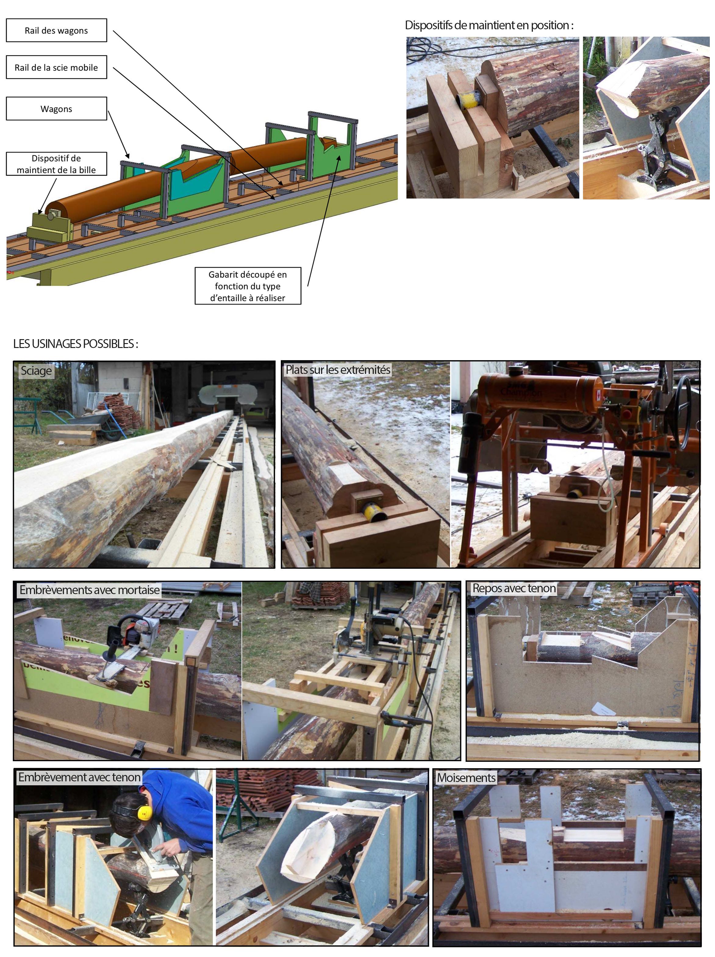

Le rail d'usinage et les gabarits :
Le charpentier a mis au point des gabarits montés sur un rail de scie mobile pour réaliser les découpes avec précision sans tracer le bois.

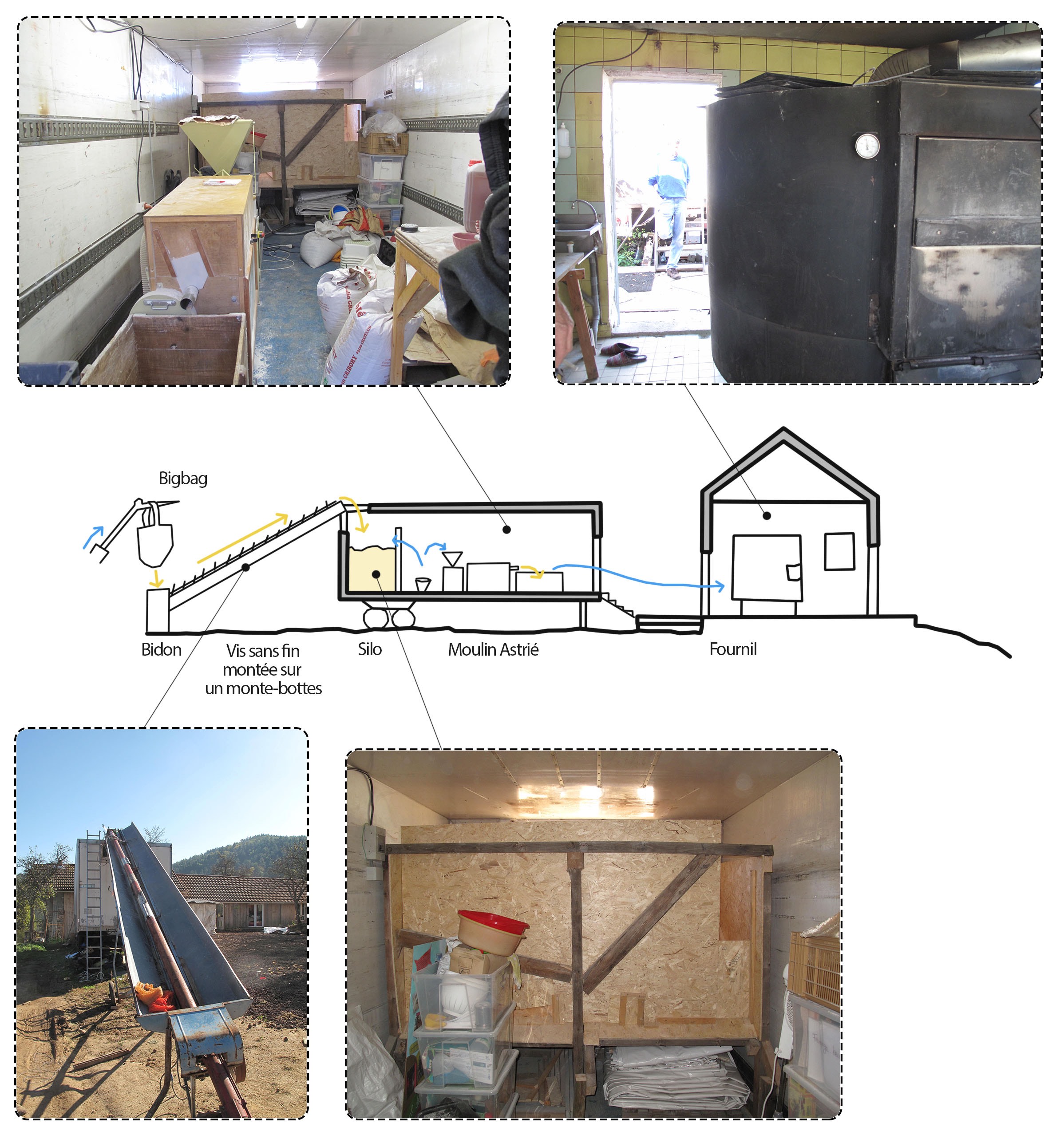

Meunerie sur semi-remorque et fournil
Conception : Autoconception des espaces, un lieu provisoire pour démarrer la production de pain.
Superficie : environ 30 m2
Coût  : 300 € (pour un monte-bottes, le reste de récupération)
- Un big-bag qui arrive directement du lieu de stockage (dans la chèvrerie) où le grain est passé au nettoyeur-séparateur.
- Le grain est reversé dans un bidon où la visse sans fin le récupère et l'amène dans le silo à l'intérieur de la semi-remorque.
- A l'intérieur de la semi-remorque se trouve le moulin et un accès directe au silo pour prendre le grain.
- La farine est amenée dans le fournil qui se trouve à 2 m.
- Le fournil : four à pain et accès directe à la cuisine.
- Visse sans fin monté sur un monte-bottes.
- Semi-remorque de récupération
- Silos à l'intérieur de la semi-remorque construit avec du OSB

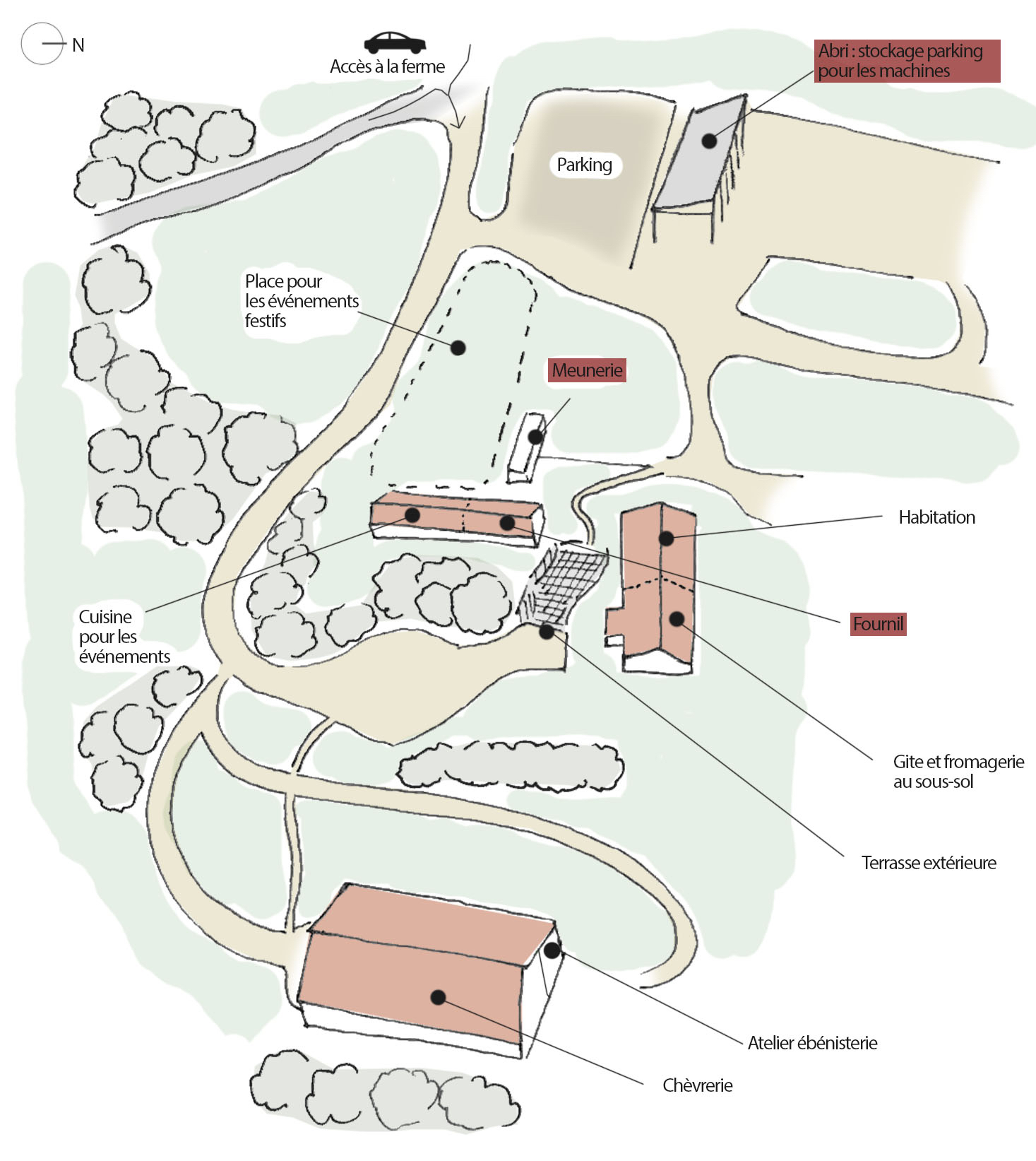

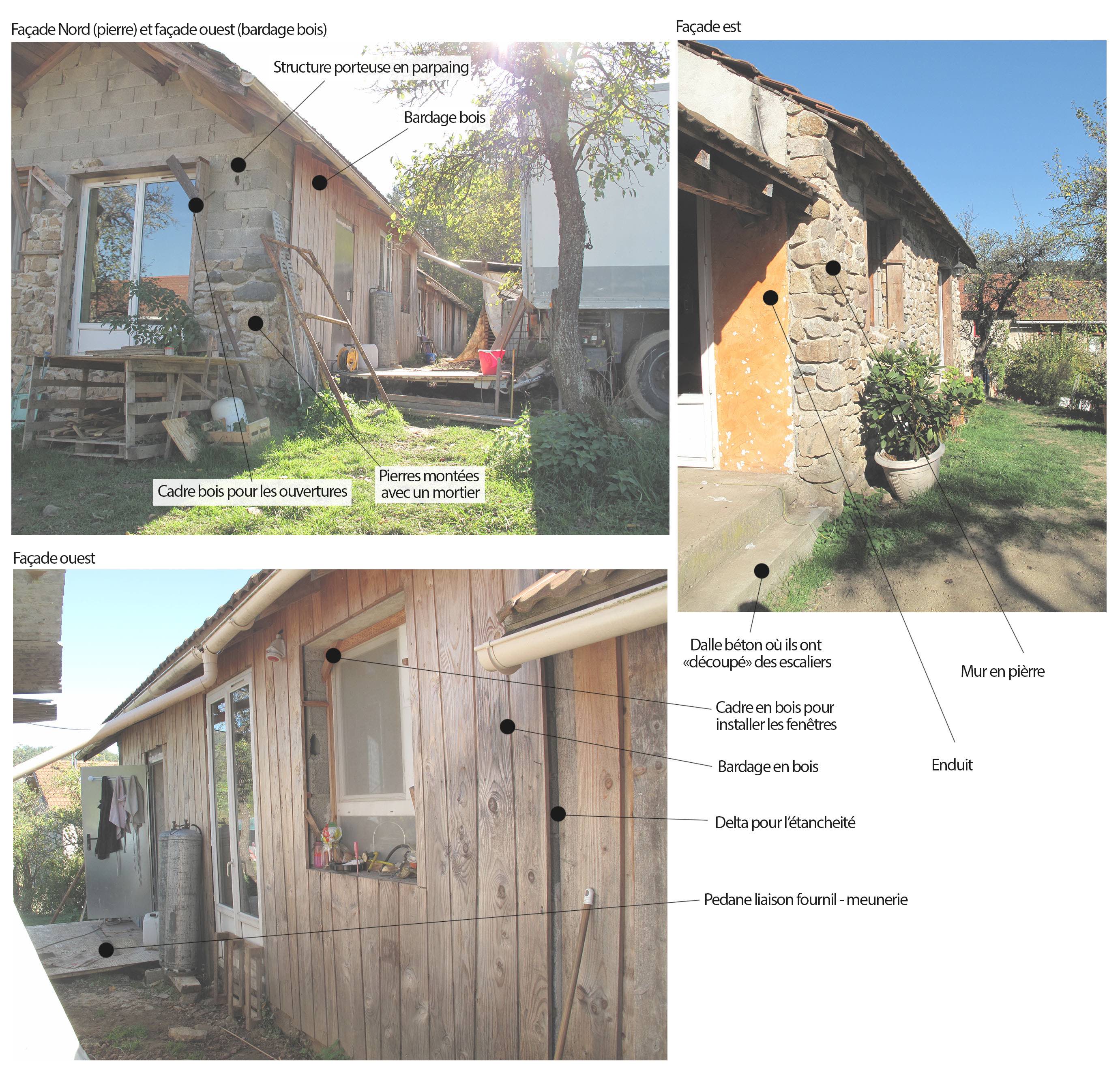

Le bâtiment du fournil :
- Structure principale en parpaing.
- La façade ouest et nord : bardage bois.
- La façade sud et est : bardage en pierre pour stocker la chaleur pendant l'hiver.

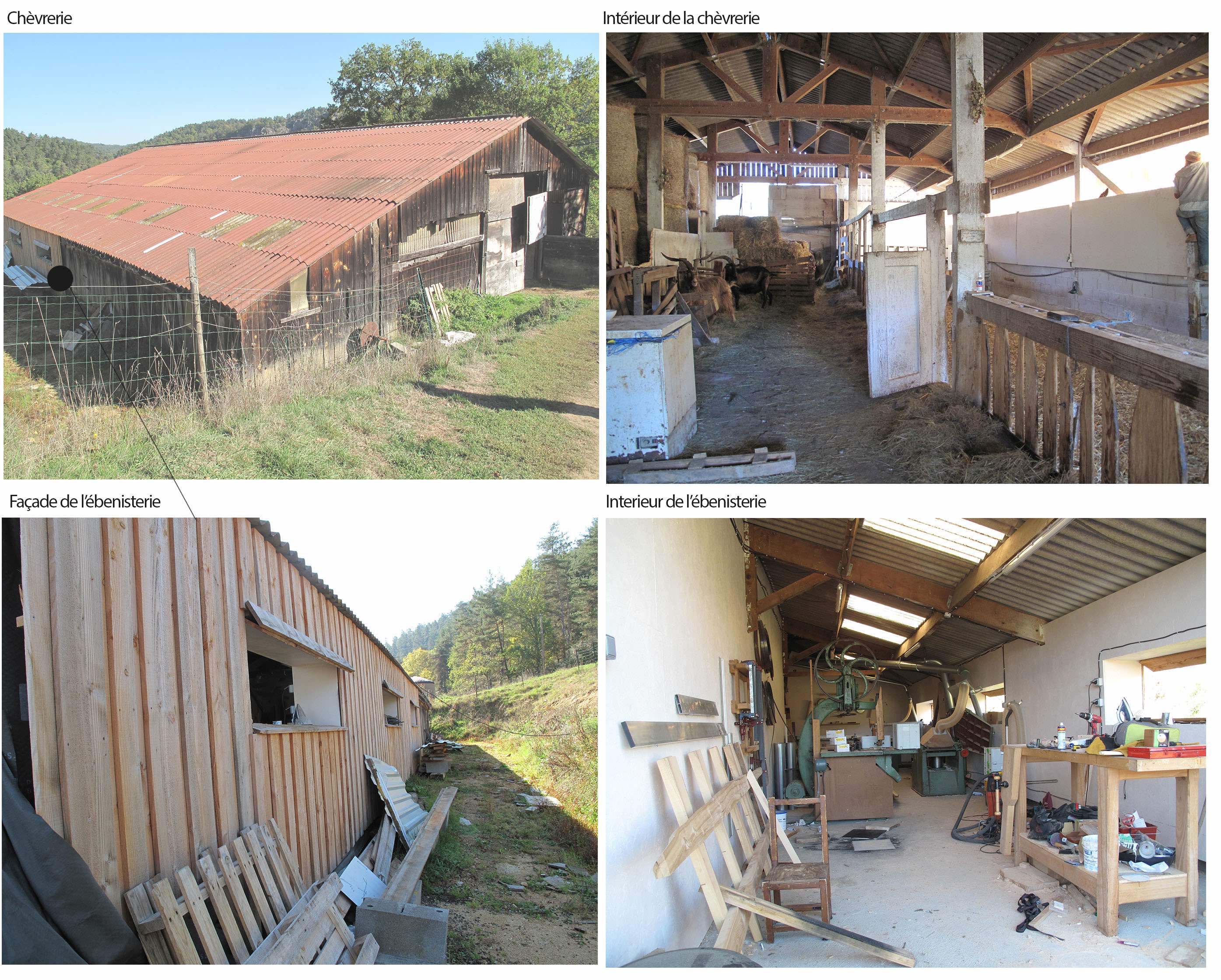

Pour la route : Atelier d'ébénisterie dans une partie de la chèvrerie
