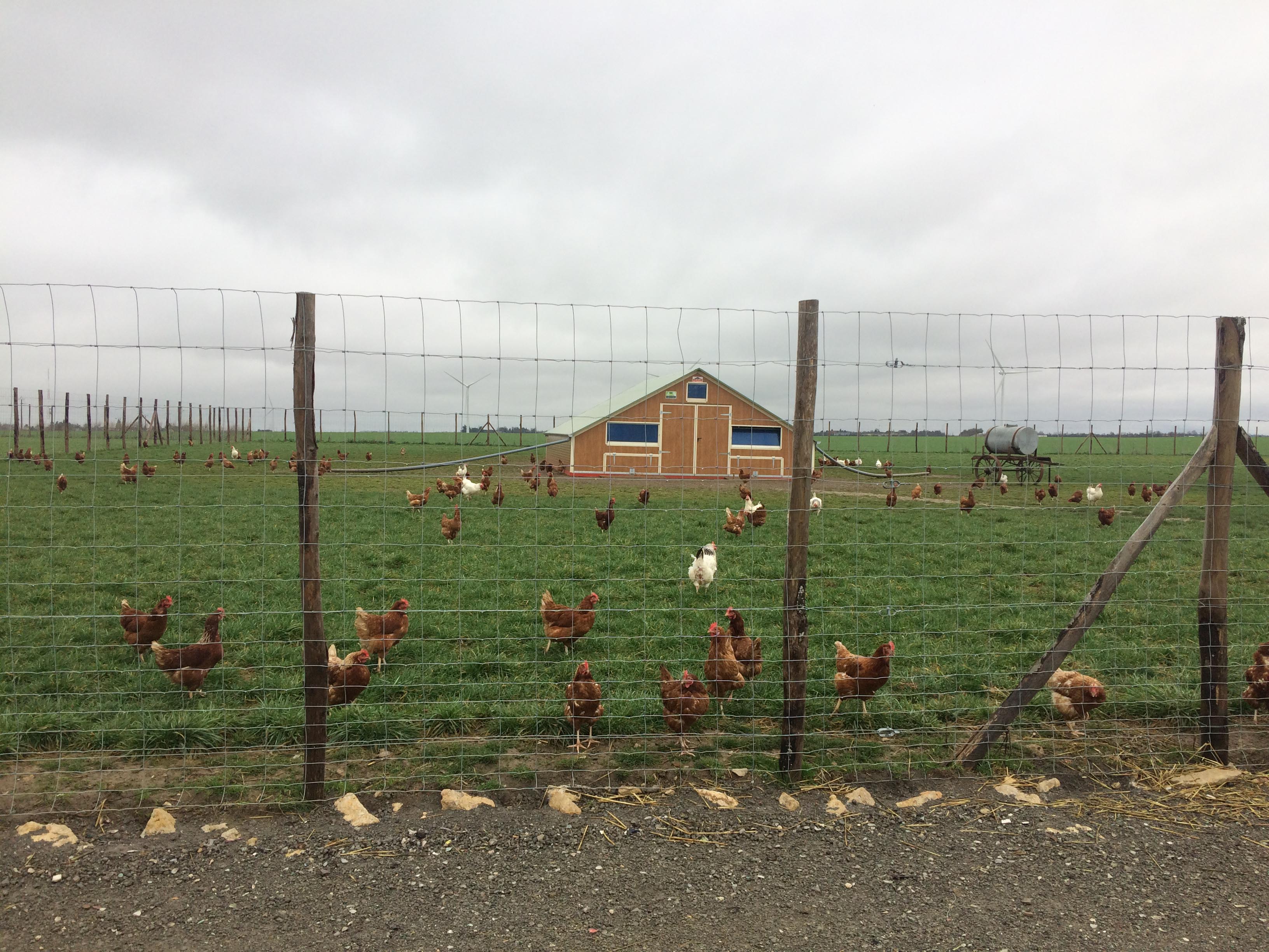

Surfaces : Ils disposaient de 4 hectares de champs. 1 ha a été assigné à la construction du hangar, les 3 hectares restants ont été convertis en parcours pour les volailles. La zone de parcours a été répartie en 8 enclos disposant, chacun, d'un poulailler mobile. L'un des enclos restera libre pour permettre le vide sanitaire au moment duquel les volailles seront juste déplacées (et non pas abattue au bout d'un an). Cela permettra de garder les poules au moment où elles produisent le plus. Les poulets de chaire passeront environ 110-120 jours avant l'abattage qui sera effectué sur place dans les locaux prévus à cet effet. Leur aménagement permet d'offrir une surface d'environ 30 m² par volaille.
Races : rousse pour les pondeuses (production prévue de 3500 œufs par mois), cou nu pour les poulets de chaire (production prévue de 200 poulets/mois).
Alimentation : Achat des matières premières à l'extérieur et préparation des aliments sur place. Tritical et pois constitue la base des aliments et proviennent de la Ferme de la Basse Cour (Ferme biologique de la région installée depuis 20 ans), complétée avec du tourteaux de soja et des oligo-éléments (Calci-aliments).

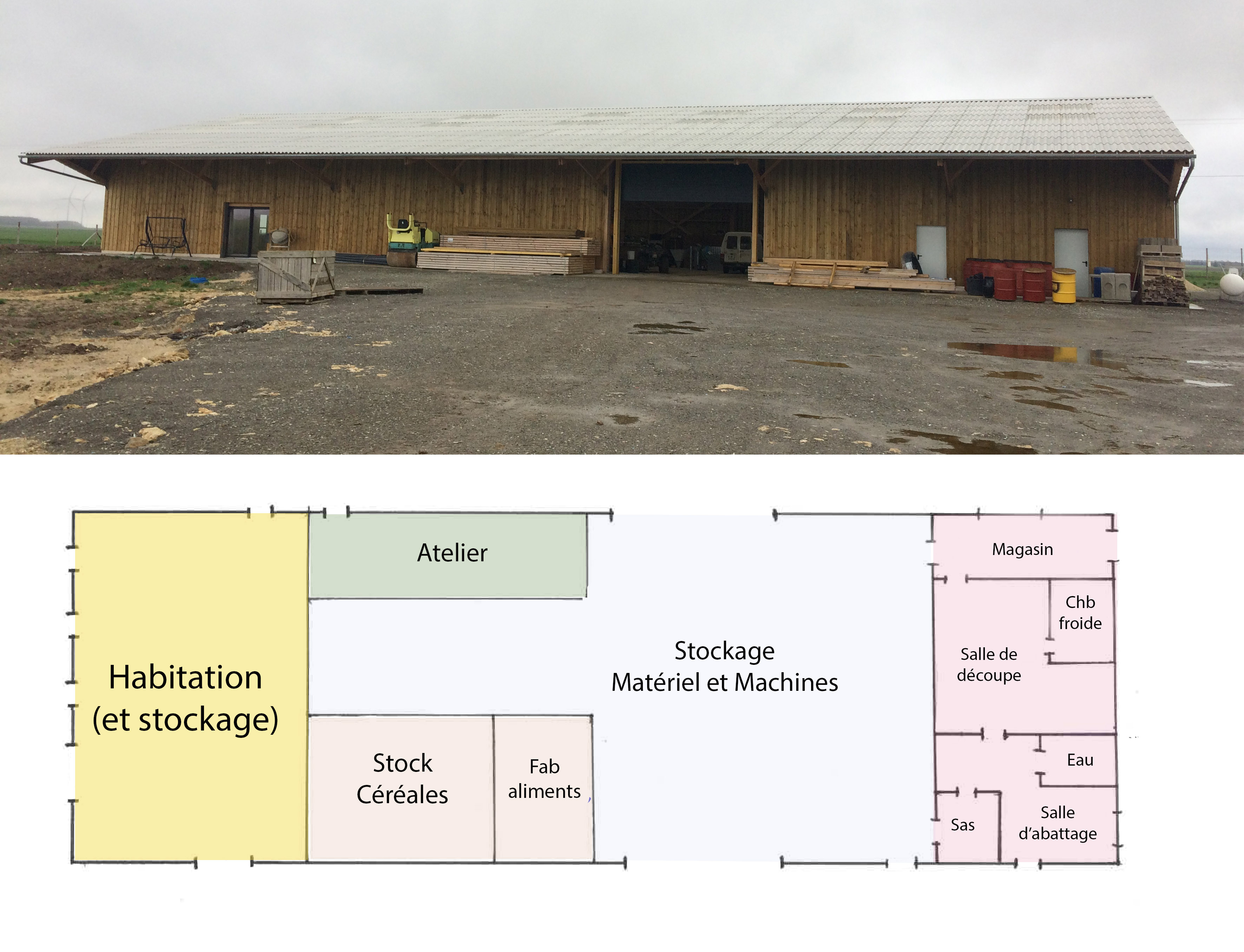

Besoin initial : un bâtiment permettant le stockage des céréales, des machines, des aliments, l'abattage et la découpe (laboratoire/tuerie), la vente directe (magasin), la fabrique d'aliments et l'habitation.
Structure générale du bâtiment
Superficie totale du bâtiment : 700 m²
Choix de conception :
Bâtiment en bois (esthétique et écologique)
Spacieux (plus grand que nécessaire car meilleur confort et permet un développement futur)
- Conception technique réalisé par « le bâtiment bois » (préfabrication de bâtiments « en kit »)
- Permet de se passer d'architecte (ne pas prendre en charge la réalisation des plans et autres pièces de dessein).
- Limite les besoins en outillage, en main d’œuvre et en savoir-faire. Il était primordiale pour eux que leur projet avance dans les mesures de leurs moyens techniques et humains.
- Permet de limiter l'implication de professionnels du bâtiment dans la conception
- Fondation et dalle béton (Coût = 25 000 €)
- Forage pour installation de l'eau courante (coût = 17 000 €)
Choix constructifs pour le bâtiment :
- Coût du kit: 50 000 € comprend la structure, la couverture et le bardage
- Structure : poteaux d'épicéa assemblés avec embrèvement et ferrures de liaison. Pannes avec coupes biaises (débord de pannes de 20 cm en extrémité de bâtiment).
- Couverture : Fibro-ciment sans amiante
- Sol : fondation constituée de blocs de 1 m³ de béton au pieds de chaque poteau et dalle de béton.
- Bardage bois (épicéa)

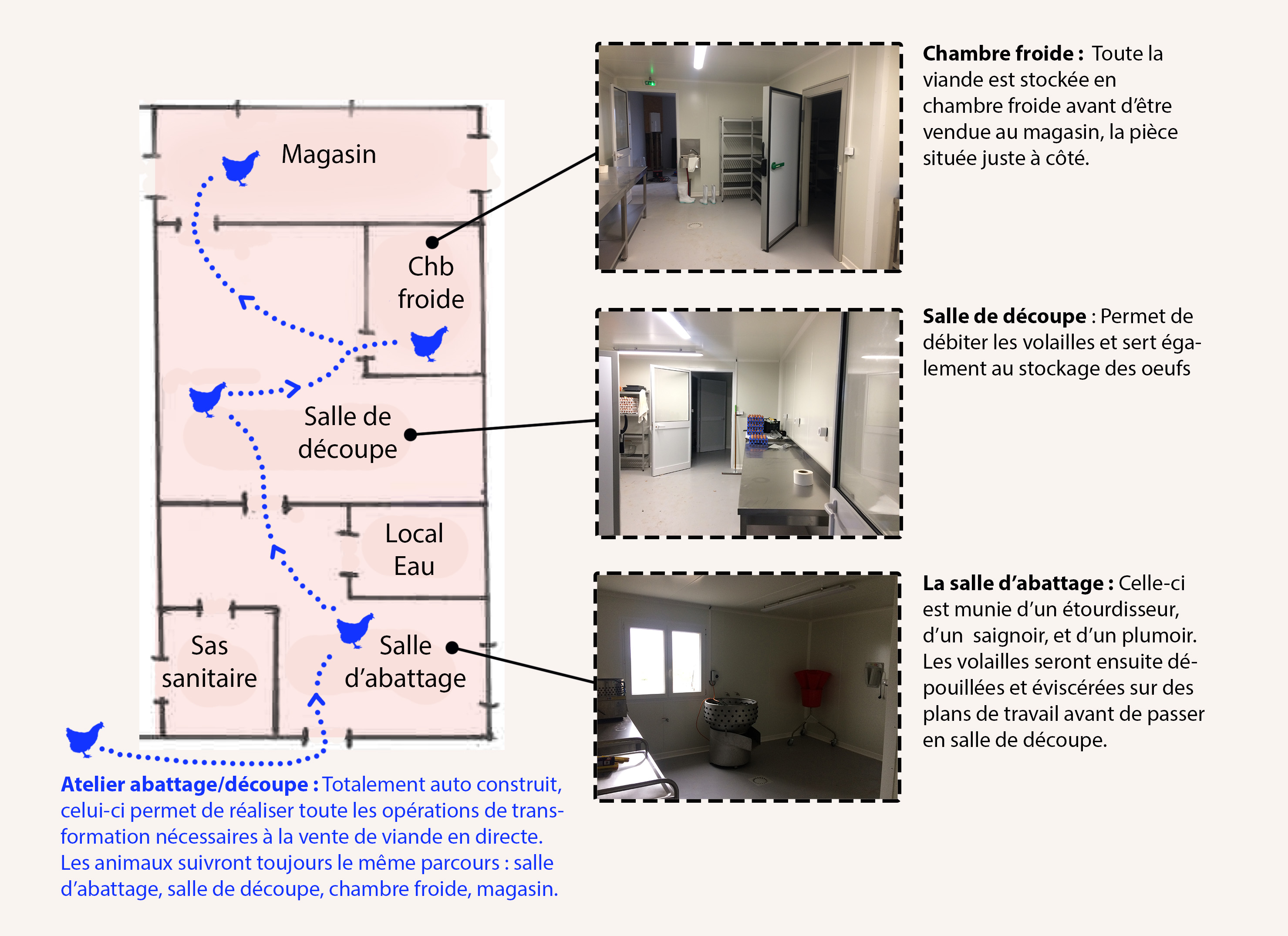

Tuerie/atelier de découpe et magasin
- Faire au plus économique (panneaux sandwich) tout en respectant le cahier des charges
- agencement de l'espace permettant une circulation des animaux, respectant les normes en vigueur.
Atelier abattage-découpe.jpg (947.63 Kio) Consulté 5047 fois

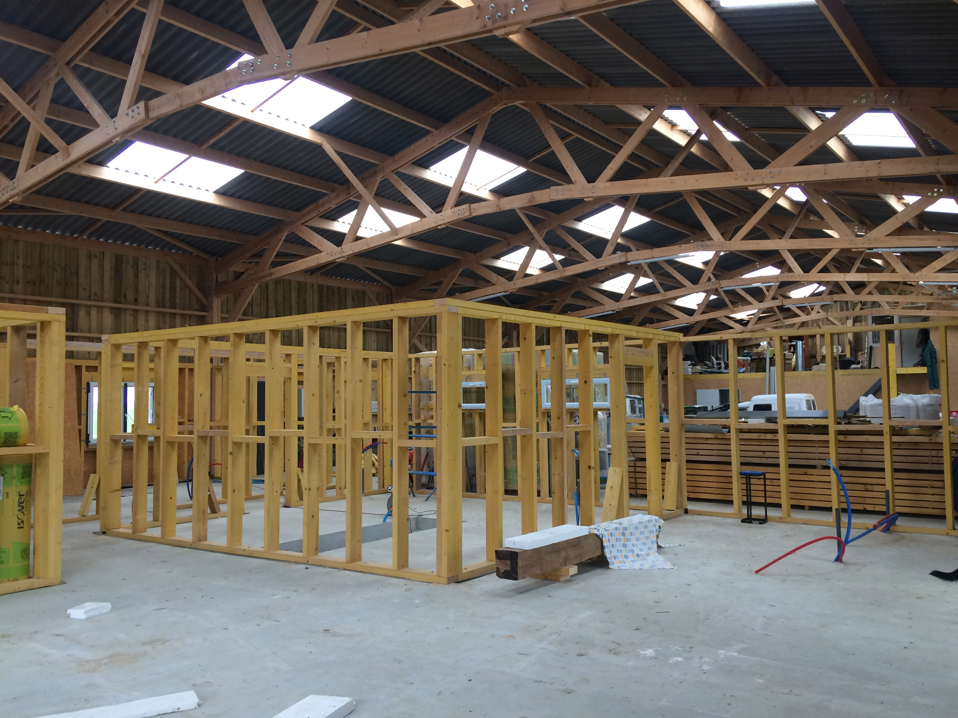

Choix constructifs :
- Structure : Ossature bois
- Cloisons : Pour le magasin : placo-plâtre et isolation en laine de verre. Pour l'atelier de transformation : panneaux sandwich
- Sol : Dalle béton (commune à l'ensemble du Hangar) recouverte d'une peinture lavable de couleur clair

Choix constructif :
- isolation : laine de verre
- parois : placo-plâtre
- Sol : dalle béton commune à l'ensemble du hangar
