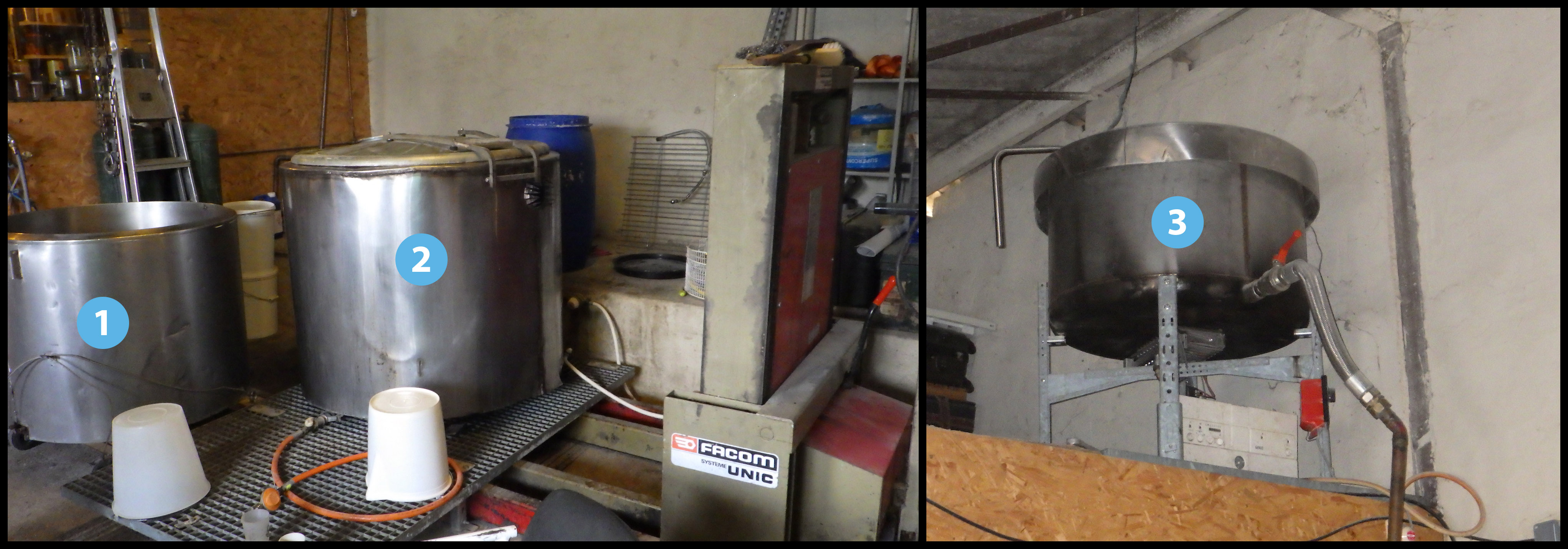

- Salle de brassage : permet la réalisation de brassins de 350 litres. Comprend une cuve d'empâtage/ébullition (montée sur pont de levage et chauffée par un brûleur à gaz), une cuve filtre (sur roulettes et levable au palan), une cuve pour la chauffe de l'eau de rinçage (positionnée en hauteur et chauffée par un brûleur à gaz de chaudière). Un refroidisseur à plaque assure le refroidissement du moût. Tous les transferts de liquide sont effectués par gravité (pas de pompes).
La salle de brassage. (1) Cuve filtre; (2) Cuve d'empâtage/ébullition; (3) Cuve de chauffe de l'eau de rinçage

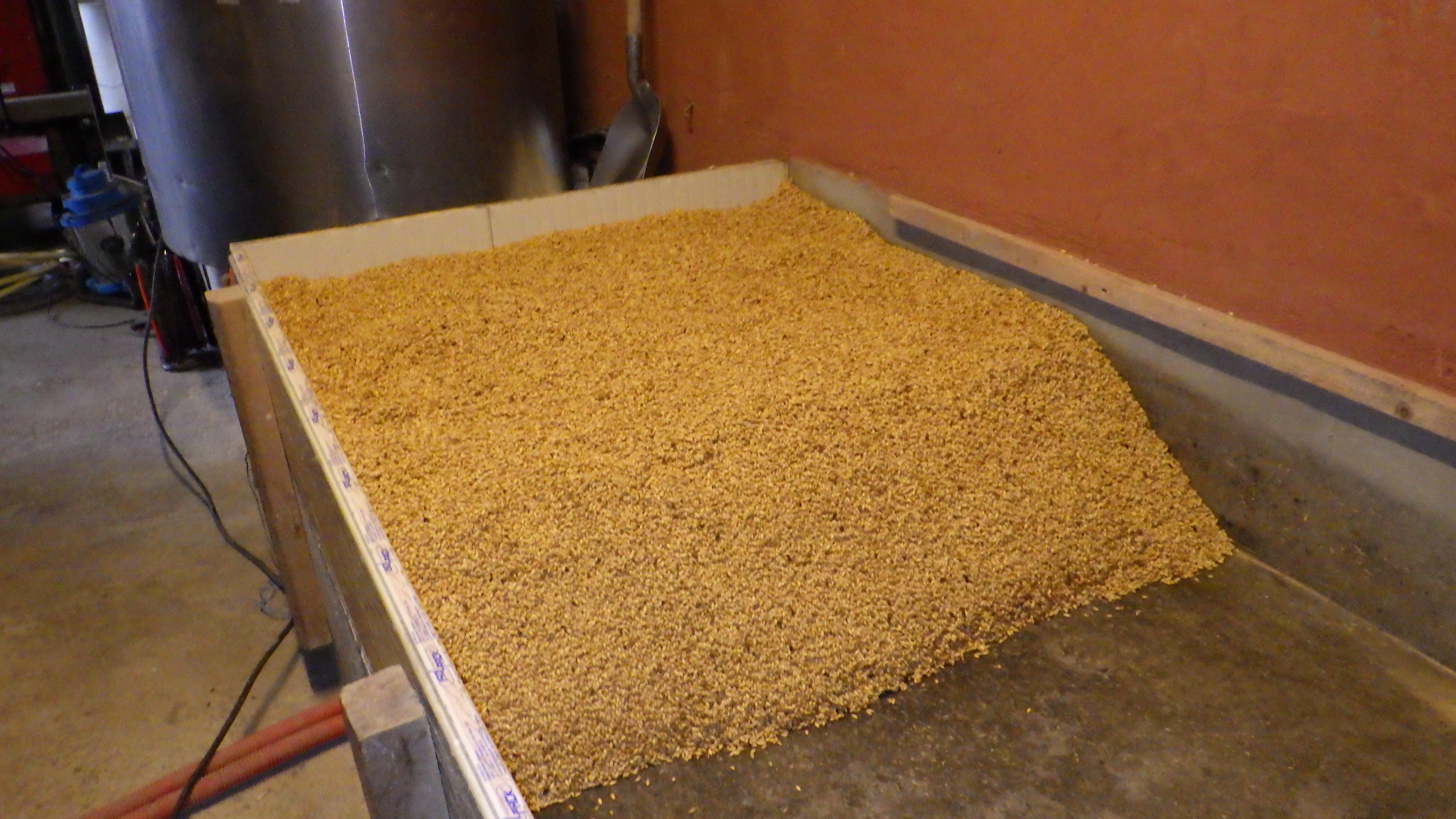

Après la trempe, vient la germination. Lors de cette étape, les radicelles et le germe des grains vont se développer. Pour mener à bien cette étape, Christophe a mis en place une petite aire de germination.
Conception et utilisation
L'aire se compose d'une surface en béton entourée de panneaux sandwich pour retenir le grain. Lorsque la germination est initiée, le grain est sorti de la cuve de trempe pour être étalé sur l'aire de germination en couche épaisse d'environ 30 cm d'épaisseur. La germination peut durer entre 3 et 10 jours en fonction de la température et se termine lorsque la longueur des germes atteint les 2/3 du grain en moyenne. Durant cette étape, il est primordiale de remuer régulièrement le grain pour aérer le grain et surtout, pour éviter l'entremêlement des radicelles. Étant donné la petite quantité de grain présent sur l'aire, Christophe remue son grain à l'aide d'un simple râteau de jardinage.
Grains en phase de germination disposés en couche de 30 cm

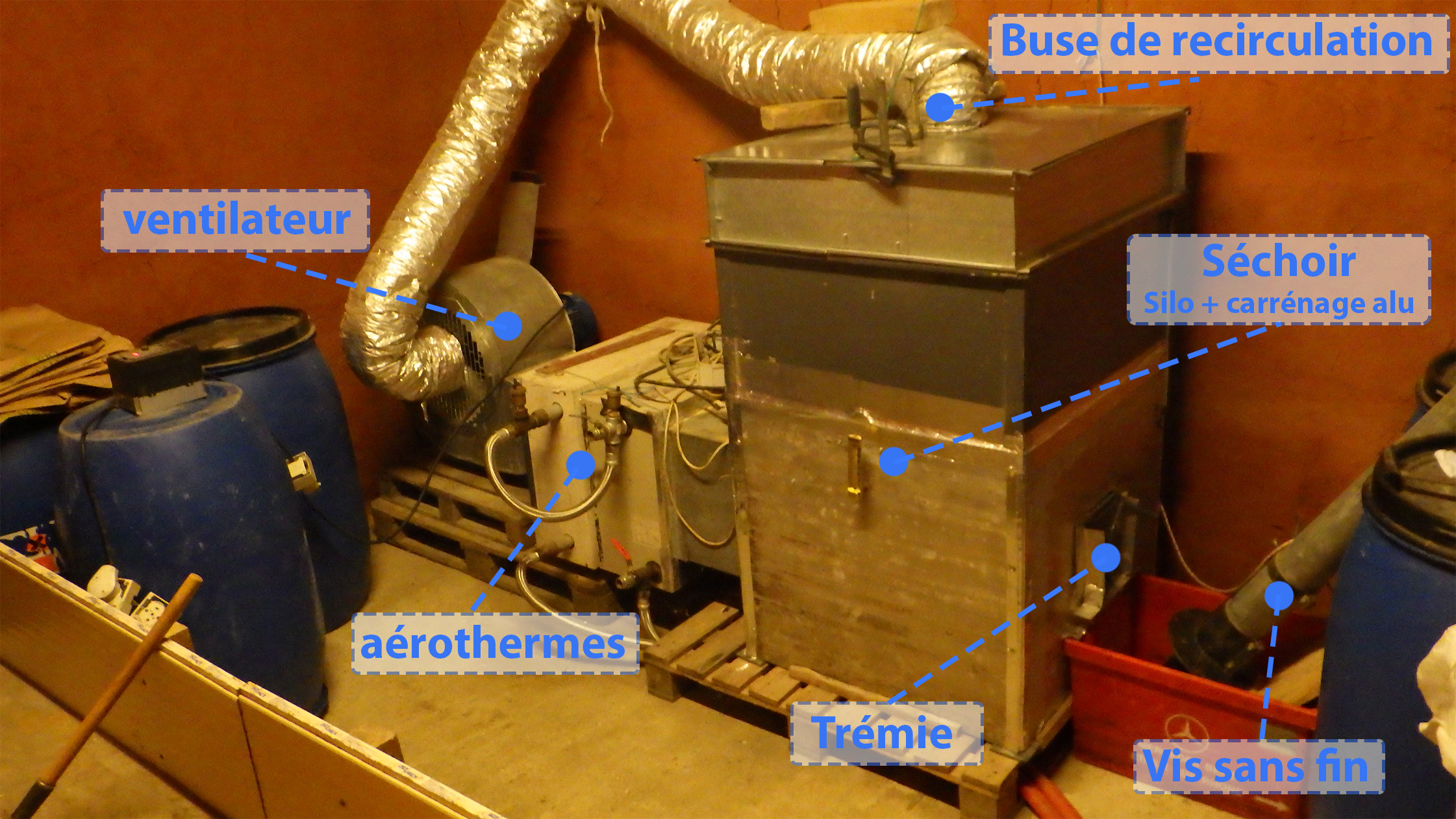

Le touraillage comprend en 2 phases : le séchage à moyenne température des grains sortant de germination et "le coup de feu" à plus haute température, qui donnera sa saveur et sa couleur au malt. La touraille de Christophe permet la réalisation de malts blonds et donc de bières blondes. Concrètement, il s'agit d'un séchoir à air chaud pulsé.
Conception
La touraille est constituée d'un ventilateur centrifuge (7 – 8 kW, surdimensionné) contrôlé par un variateur électrique, de deux aérothermes à eau chaude disposés en série (permettant de chauffer l'air) et d'un séchoir contenant le grain. Ce dernier est constitué principalement d'un petit silo (d'une capacité de 200 litres) dont la partie inférieure (trémie) à été striée de fentes pour permettre le passage de l'air. Pour réceptionner l'air chaud en provenance des aérothermes, la partie inférieure du silo a été carénée avec des tôles d'aluminium. Au sommet du séchoir, une buse a été installée afin de recycler l'air vers le ventilateur durant la phase du coup de feu, limitant ainsi la perte de chaleur.
Utilisation
Le contrôle de la température s'effectue en jouant sur la puissance du ventilateur (variateur électrique) et des aérothermes (puissance de la chaudière).
Le séchage du malt dure environ une nuit et est réalisé en introduisant de l'air entre 40 et 45 °C à l'entrée du séchoir (température d'air obtenue en envoyant de l'eau à 55 °C dans les aérothermes. Ensuite, pour réaliser le coup de feu, la température de l'air est augmentée jusqu'à 78°C en envoyant de l'eau à 85 °C dans les aérothermes. Celui-ci dure 3h à partir du moment où la température maximale est atteinte. Il serait intéressant de monter plus haut en température pour permettre de faire des malts de saveurs et couleurs différentes (autres que blond) mais c'est impossible, avec cette installation (puissance maximale de la chaudière et impossibilité de réduire la puissance du ventilateur car l'air risquerait de ne plus bien traverser la couche de grain dans le séchoir).
A la fin du maltage, l'entièreté du séchoir est vidé par la trémie du silo, laquelle dépasse du carénage en aluminium. Le grain est évacué du bac vers des « bidons bleus » grâce à une vis sans fin. La friction engendrée par l'action de la vis permet de dissocier les radicelles des grains. Les radicelles seront ensuite séparées des grains chez un ami grâce à un trieur à grains couplé avec un van.
Améliorations éventuelles
Le silo utilisé pour le réservoir du séchoir n'a pas une forme optimale. Il faudrait quelque chose de plus large et de moins haut, cela permettrait de devoir envoyer un flux d'air moins puissant (et donc plus facile à chauffer). De plus, la forme conique ne permet pas un passage homogène de l'air dans la couche de grains.
