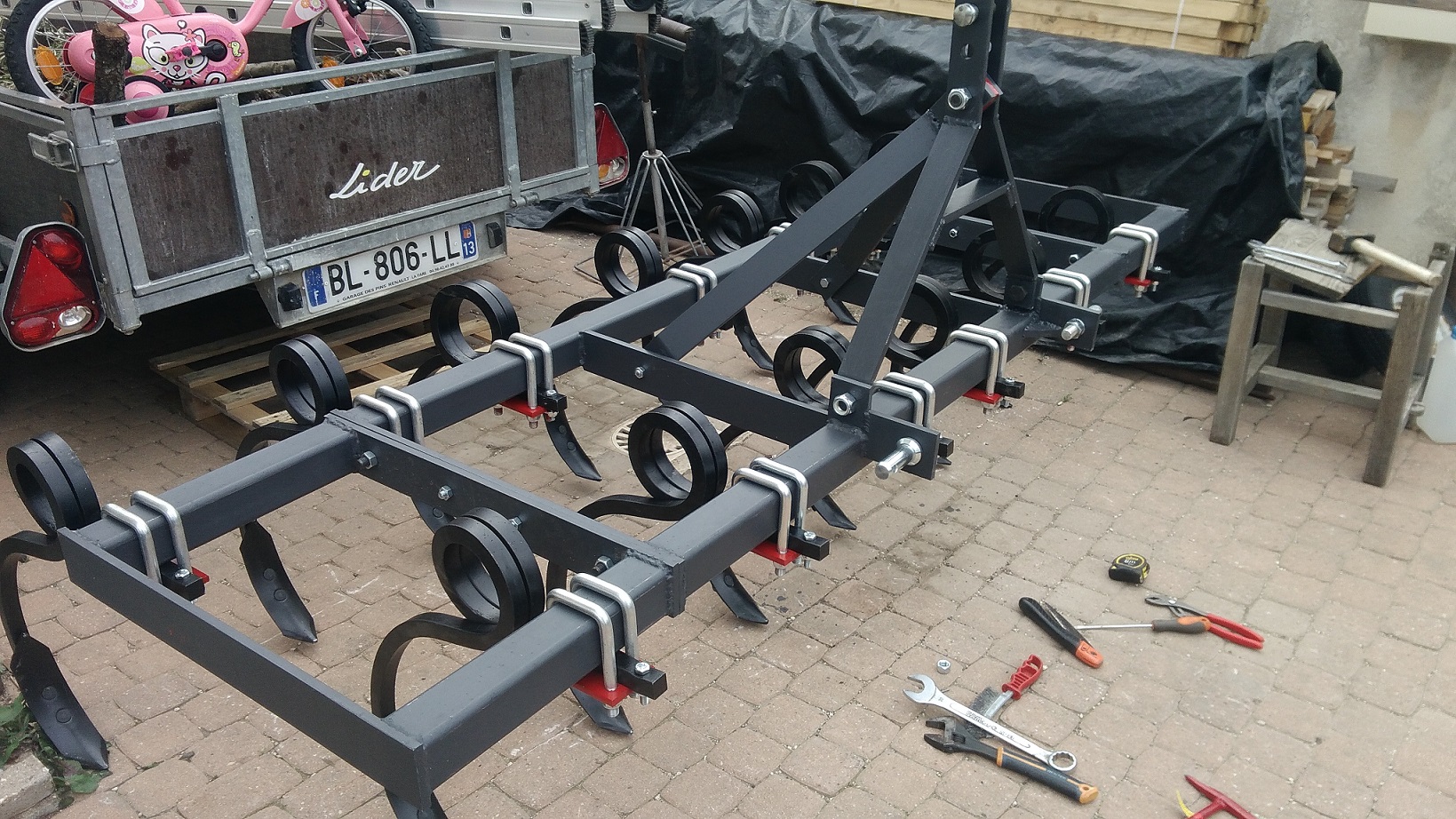

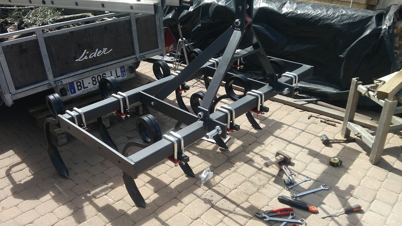

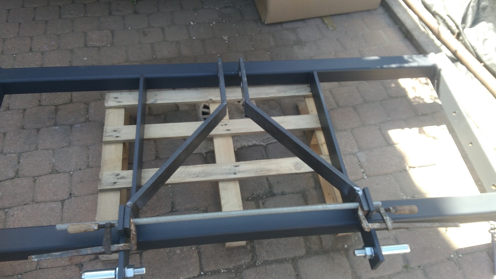

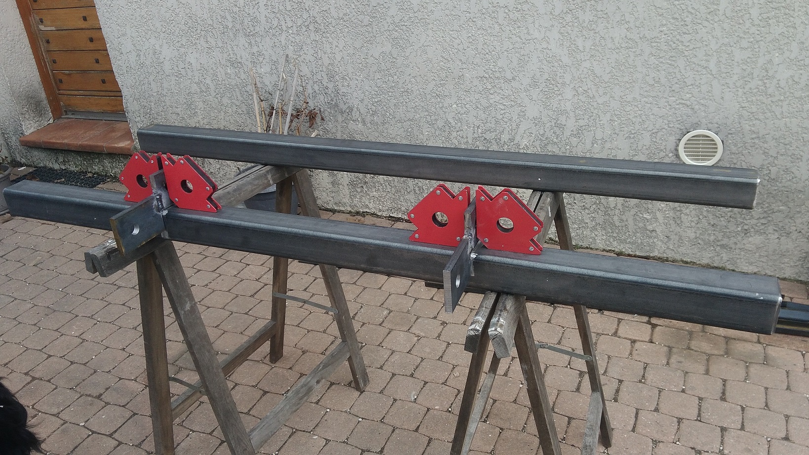

je partage avec vous m'as realisation un petit griffon polyvalent Vigne (1m60) et oliviers (2m40) grace a l'ajout de 2 ralonges.
Premier etape
Premier etape
Griffon en mode vigne (1m60)
Griffon en mode arbo (2m40)
J'ai vue plus large que ce que j'ai trouver dans le commerce avec des fers plus épais mais aussi pour anticiper de pouvoir l’équiper d'un rouleau cage et d'un semoir pneumatique d'engrais vert ...
J'ai realiser des essaies pour le voir travailler en condition difficile (sol sec et non travailler depuis 3 ans) ... et rien n'as bouger donc plutôt fier de cette première réalisation !
