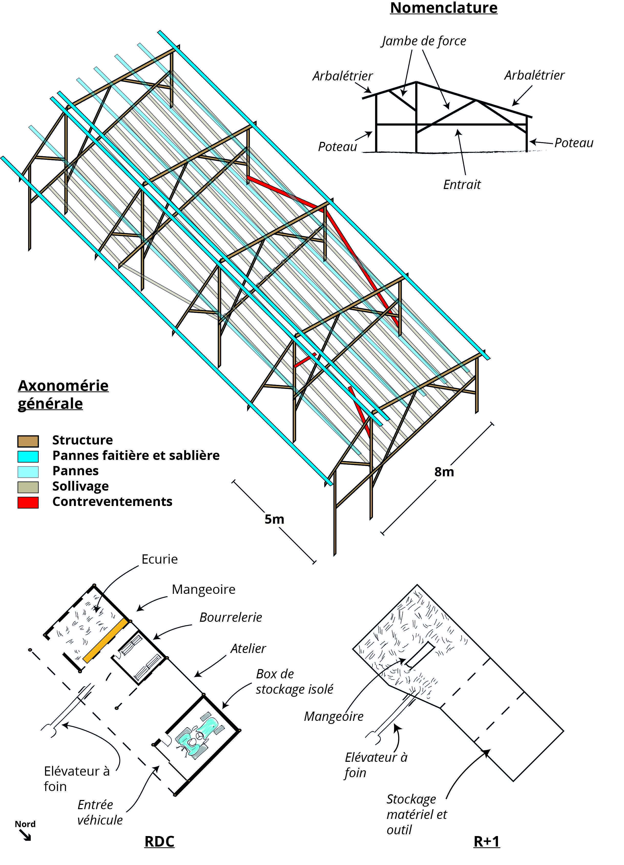

o Superficie totale : la structure est constituée de 5 fermes espacées de 5m (soit 20m de logeur), sur 8m de largeur. La dépassée de toiture recouvre 3m de plus dans la longueur. Le bâtiment couvre donc environ 220m² au RDC (en comptant la dépassée de toiture), et 160m² au R+1.
o Choix constructifs :

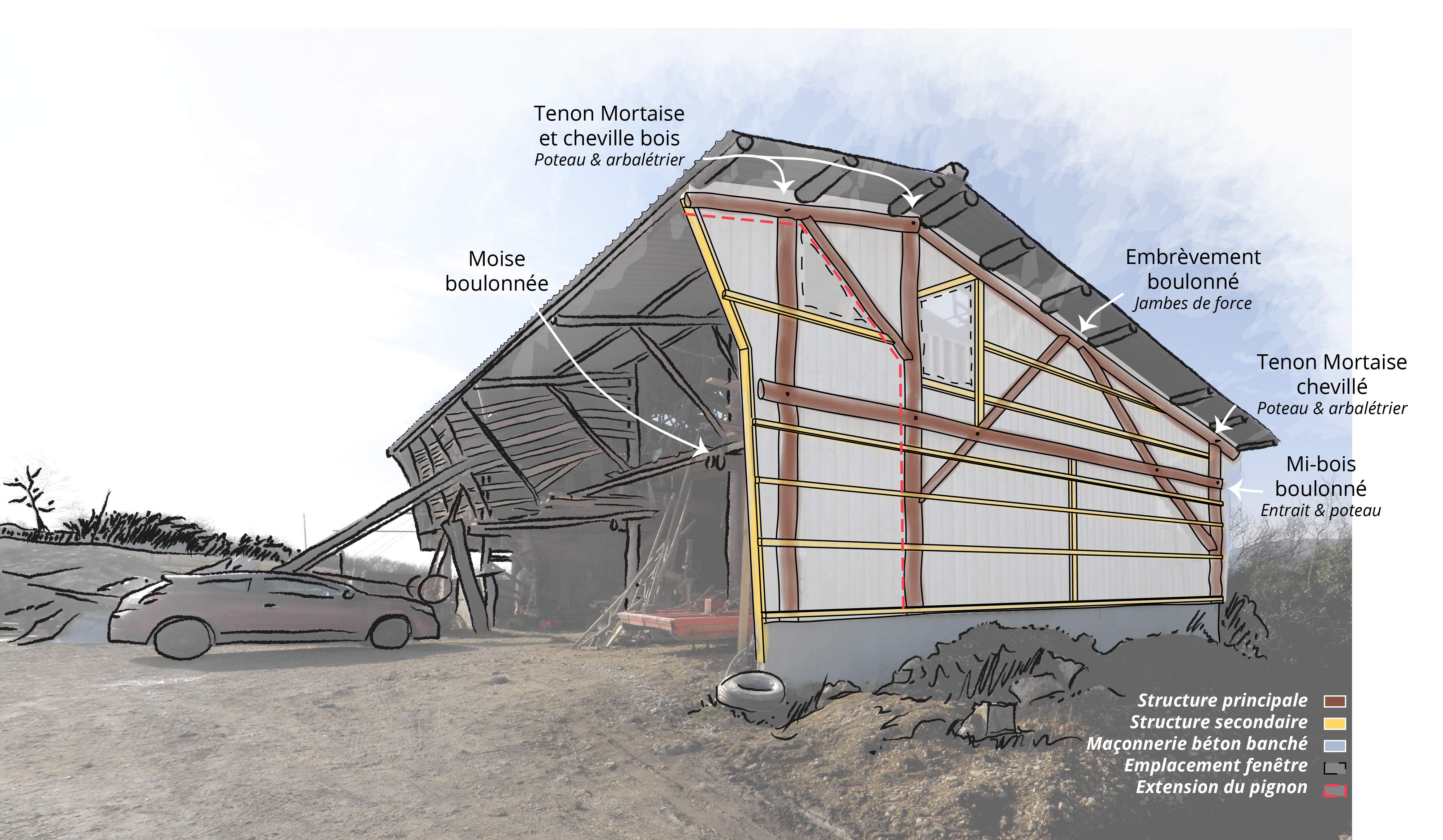

− Structure : la charpente est faite en bois rond, assemblée de divers façons
• Tenon mortaise chevillé pour les assemblages principaux
• Embrèvement pour les jambes de forces
• Moise boulonnée pour les poutres qui supportent le solivage
• Solives en bois rond, délignée sur une face (pour le plancher) sont clouées
• Litelage vissé, bardage bois cloué
− Couverture : bac acier
− Soubassements : béton banché
− Sol : partie écurie en terre battue et partie stockage et ateliers en dalle
− Isolation : un box de stockage est fait dans une travée au RDC. Cette partie est entièrement fermée et isolée en laine de bois.

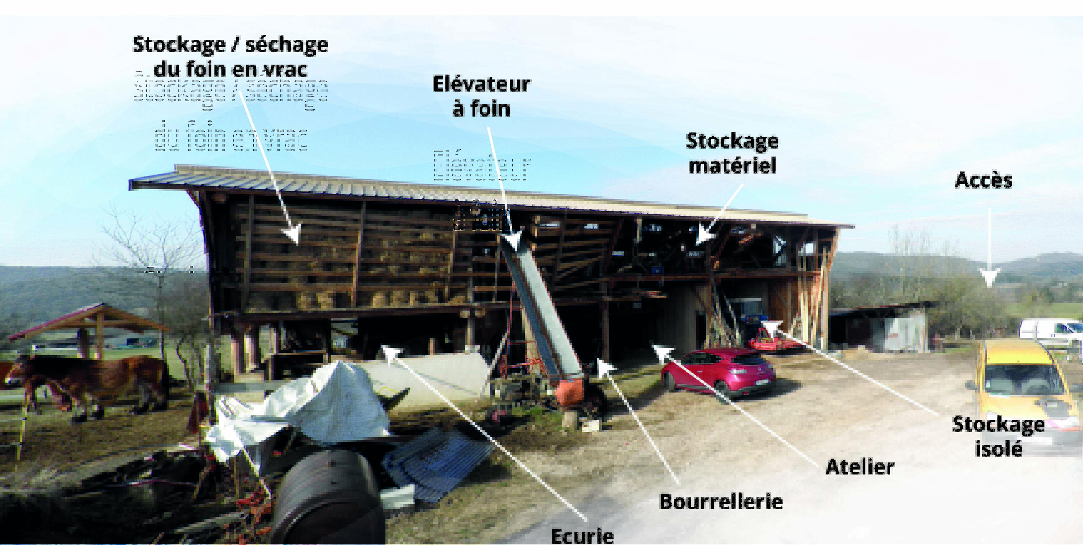

o Organes internes :

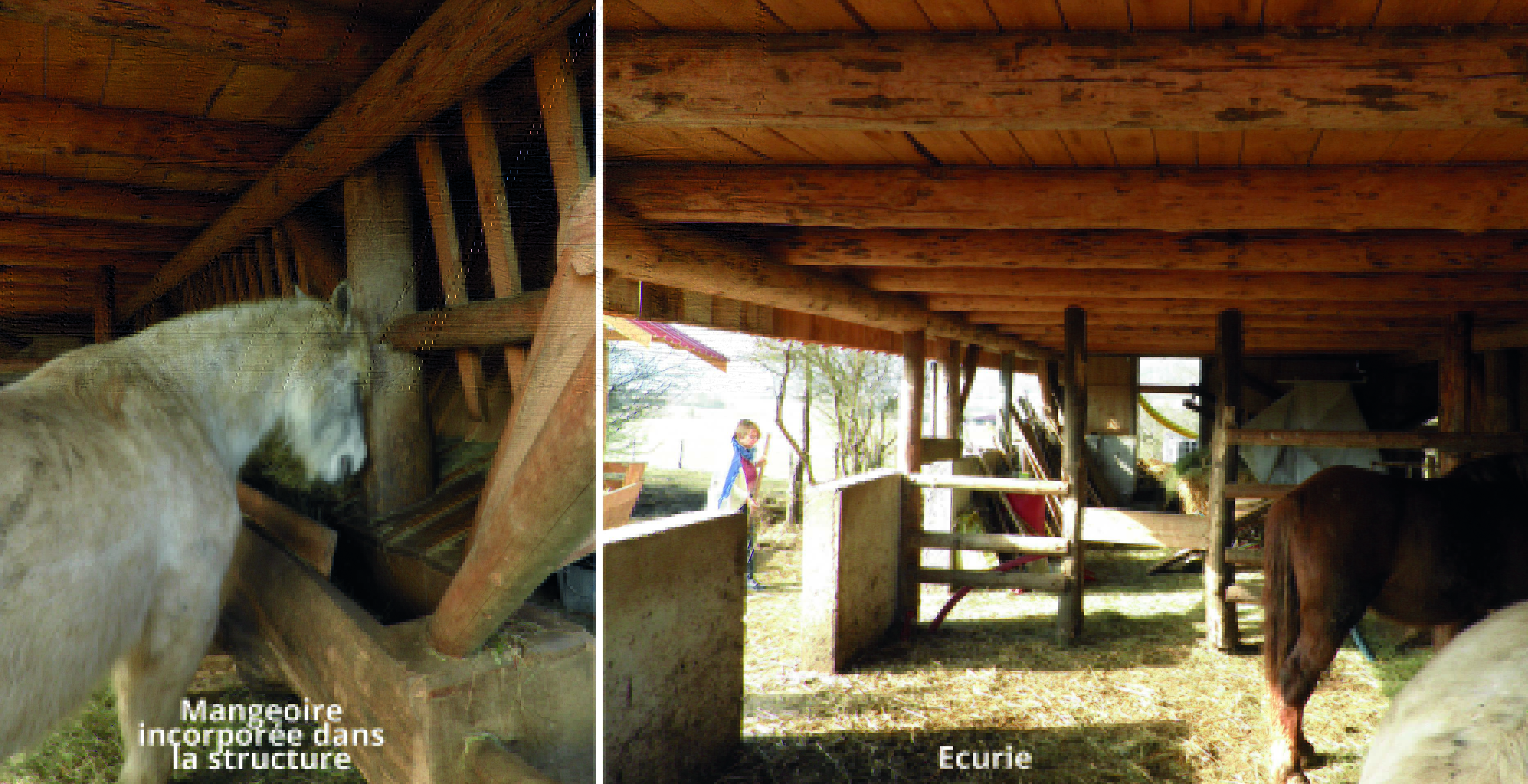

− Box / écurie RDC : 40m² donnant d’un coté sur la mangeoire, de l’autre sur l’aire extérieure
− Sellerie / bourrellerie RDC : espace fermé dédié au stockage des selles et du matériel en cuir : 20m²
− Atelier RDC : 40m² surplombé d’une petite mezzanine de stockage (15m²)
− Stockage RDC : 40m² d’espace cloisonné et isolé
− Rangement de matériel R+1 : 80m²
− Séchage en vrac R+1 : 80m²

o Ergonomie :
− Séchage en grange et mangeoires directes sur l’écurie. Le séchage / stockage du foin se fait à l’étage. Le foin sorti du champ est alors monté par un élévateur extérieur puis séché au R+1. La capacité de stockage du foin est relativement grande étant donné la hauteur sous toiture. Une trappe est réservée au milieu du séchage permettant d’alimenter les chevaux au RDC directement dans la mangeoire.

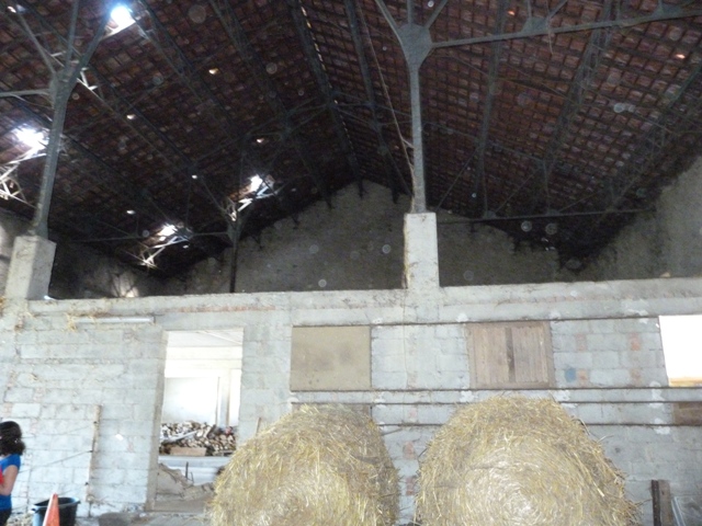

Je suis particulièrement intéressée par la zone de stockage du foin en vrac. Où trouver un tel élévateur à foin ? ou est-ce également autoconstruit et si oui comment ?
Je souhaiterais installer un système similaire pour remonter du foin soit en vrac soit en petites bottes sur la plateforme d'un bâtiment existant en dur.
Grenier à foin à environ 3 m de hauteur
stockage foin batiment.jpg (169.44 Kio) Consulté 26983 fois
L'espace de stockage sous toiture est de plus de 320 m2 et de hauteur minimale de 4m.

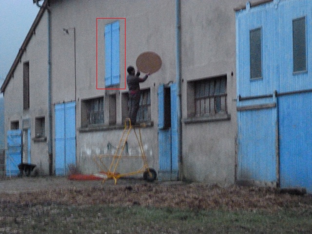

Niveau accès on a une porte en facade (à environ 3 m de haut) comme montré en rouge sur la photo ci joint :

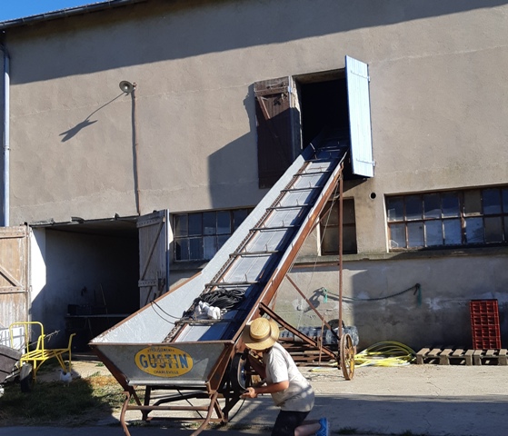

On en trouve un peu partout des monte-bottes, mais souvent sous les ronces! Facile à trouver sur le bon coin, parfois sous l'appellation "sauterelle".
Pour le foin en vrac, en attendant d'investir dans une griffe d'occas' (un jour), j'utilise un aéro-engrangeur. ça m'a coûté 50€, j'ai monté dessus le vieux moteur Bernard de mon banc de scie et c'est parti!
Malheureusement j'ai pas de photos et je ne sais pas les mettre sur le forum en plus.
C'est un gros ventilateur dans lequel on jette le foin en vrac et qui le pousse dans des gros tuyaux (diametre 50 cm) pour le mettre en tas.
Inconvénient: il faut 1h pour décharger une autochargeuse de 35m3.
Après , il faut penser à comment reprendre le foin, moi je le reprends normalement avec la pince du surélevateur du tracteur, mais maintenant qu'il est en réparation, il faut escalader le tas pour le décompacter à la fourche, le jeter en vas et le reprendre à nouveau.
De toute façon il n'y a pas de solutions clé en main, mais c'est vrai que vous avez un bâtiment qui à un gros potentiel mais aussi ses inconvénients, ça vaut le coût de bien prendre son temps pour réfléchir et essayer des trucs.

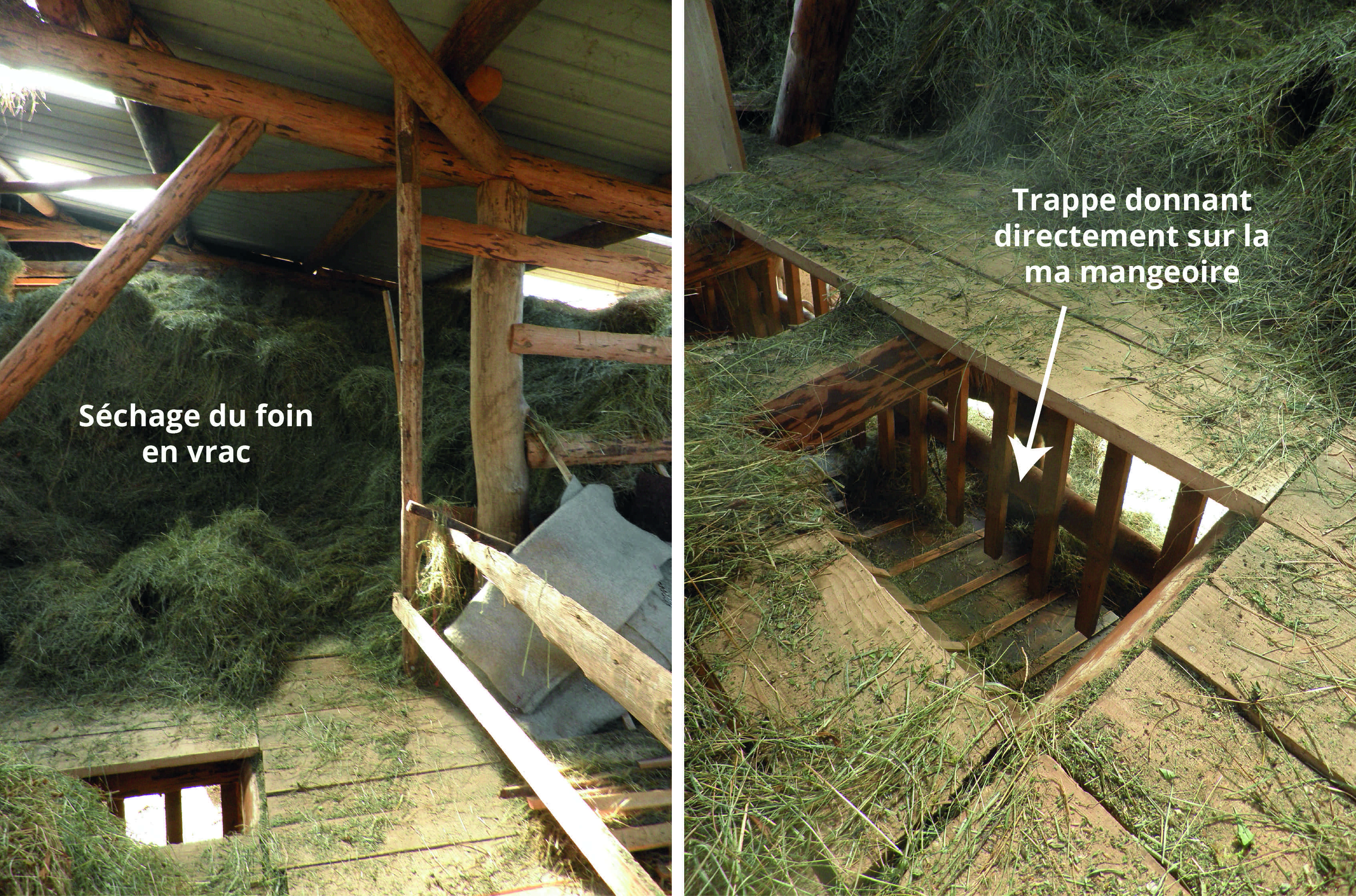

Les vieilles fermes dans l'est ont souvent des trappes au sol dans le grenier, qui donnent soit directement dans les rateliers soit dans le couloir central,
C'est sacrément pratique! Dans votre cas si la chèvrerie et située sous le stockage, ça peut être une bonne solution.
une cellule à gauche avec le foin de bonne qualité, une à droite avec le foin plus grossier, un couloir au milieu avec une trappe.

Merci pour ces réponses qui nous ont permis de bien avancé dans notre problematique fourrage et d'acquérir notre petite merveille de modernité :lol: ;) :
Nous avons pu faire quelques essais de montée de foin avec succès, le grenier se remplit ça fait plaisir !
Par contre à terme on voudrait avoir le foin dans des cellules pour pouvoir le sécher en grange donc il va nous falloir un aero engrangeur pour propulser le foin dans les cellules et facilement atteindre le milieu du grenier ou on a la plus belle hauteur sous faitage.
On a une opportunité pas trop chère mais elle ne possède pas de moteur (comme beaucoup de modèle à la base je pense).
D'où ma question comment dimensionner le moteur et la poulie pour une machine qui fonctionne bien ?
Le diamètre des tubages fait 60cm, c'est un type Gustin (marque Fillion Catillon) on a 7 m de tubage a peu près et la poulie du ventilateur fait 11,5 cm de diamètre a priori.
Ça a l'air important selon les notices d'époque mais pas moyen de trouver des abaques indicatives. A priori niveau moteur plutôt 6-8 CV mais après je ne sais pas.
