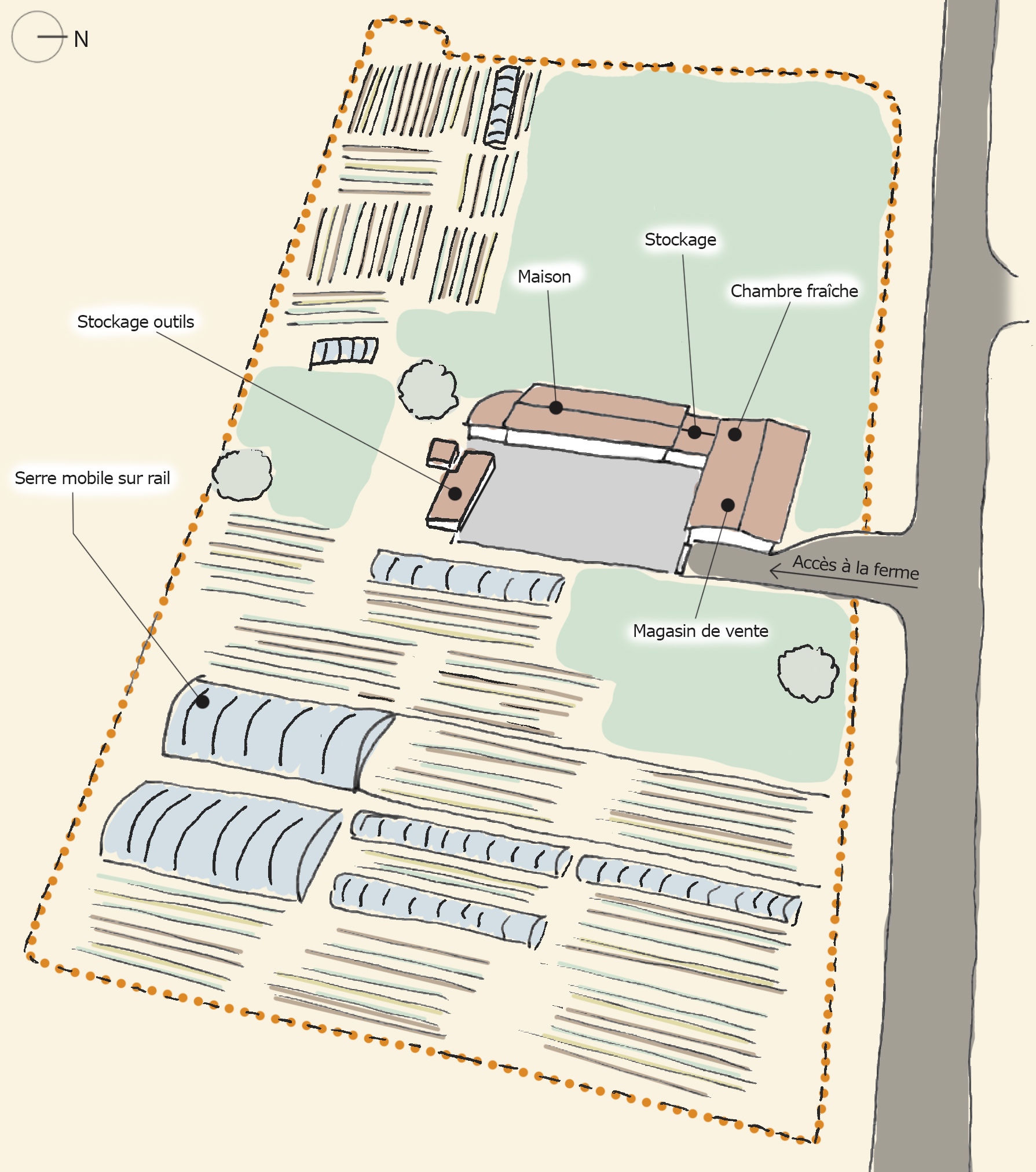

Nature de l'exploitation et surface:
2,5 hectares
Maraîchage diversifié et biologique
Petits-fruits (framboises, mûres, fraises et myrtilles)
Poules pondeuses
Commercialisation : Sur la ferme tous les mercredi après-midi et contrats pour des paniers toutes les semaines.

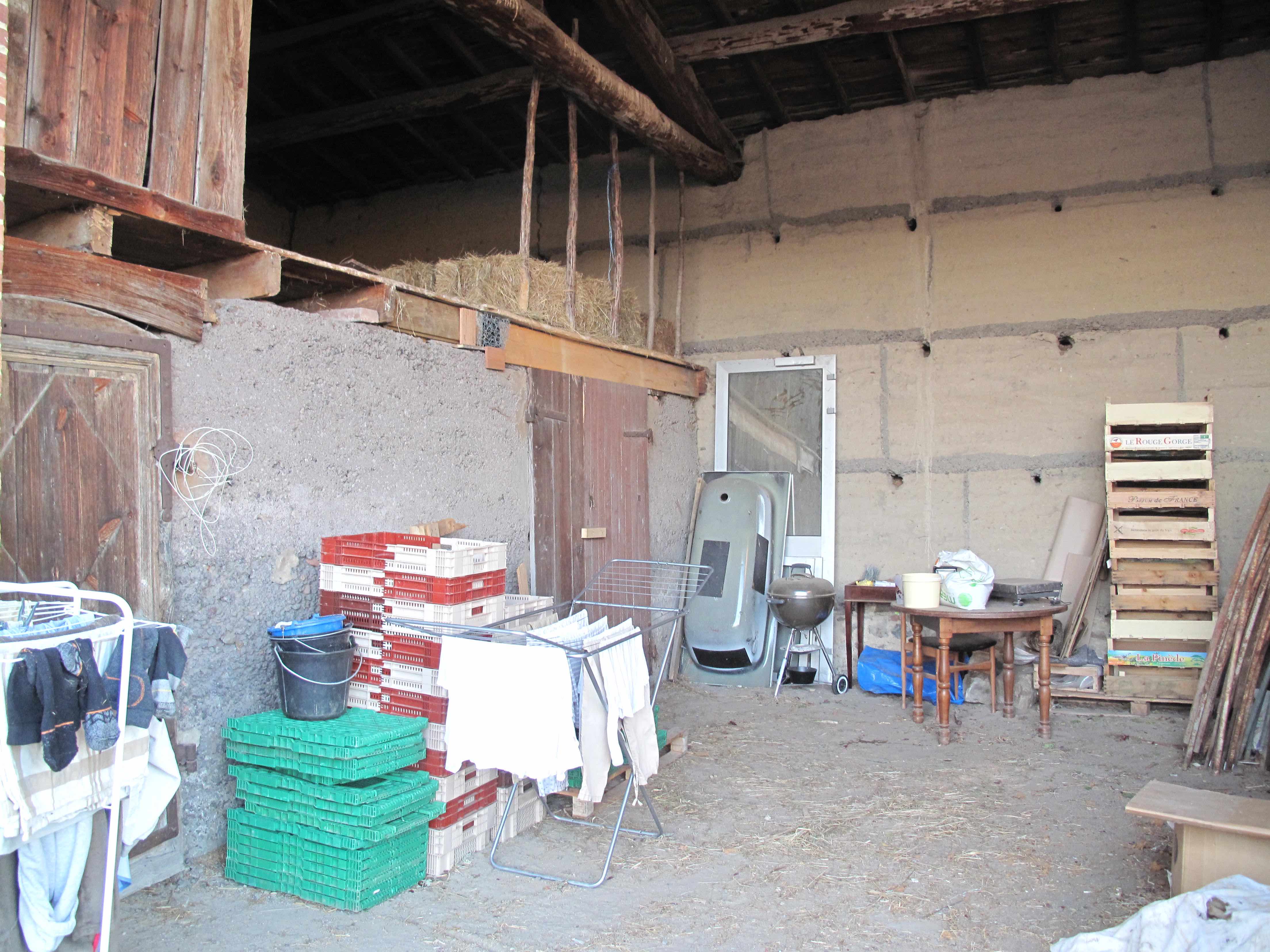

Projet initial : Un lieu provisoire pour entreposer les légumes et les protéger des pics de chaleur l'été et les mettre hors gèle l'hiver. Cette pièce en pisé et béton faisait déjà partie du corps de la ferme, Pauline et Joachim ont isolée le lieu pour en faire une chambre fraîche. Avec ce système ils ont réussi à maintenir leurs légumes hors gèle pendant l'hiver, à voir le comportement pendant l'été.

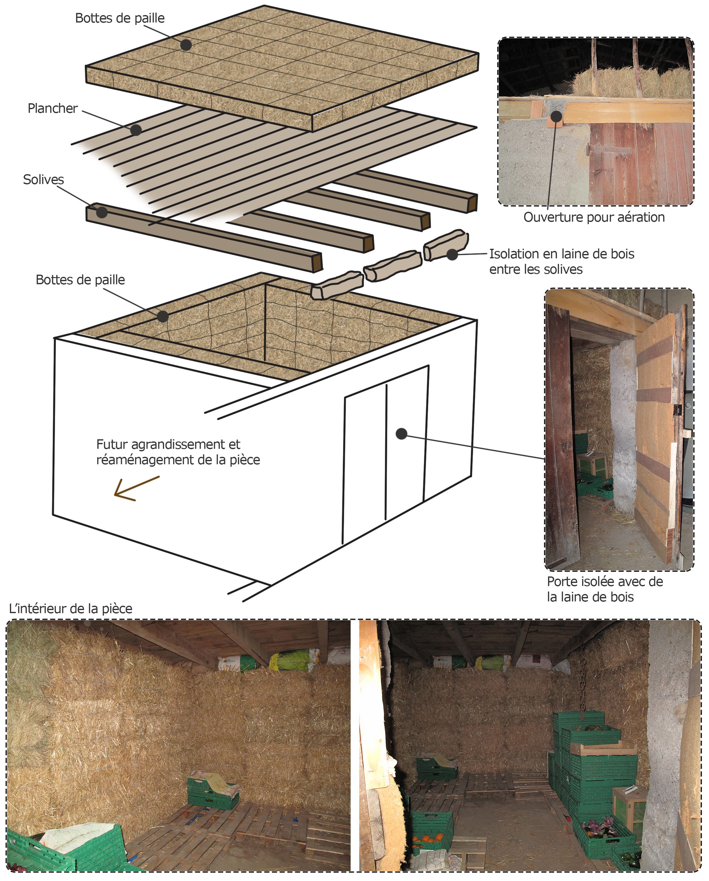

Choix constructifs :
Structure existante :
- Murs ouest et nord en pisé, mur est en béton.
- Le plafond de la petite structure se compose d'une poutre, des solives qui s'appuient sur le mur en pisé et sur la poutre. Le tout est couvert par un plancher bois.
- Aucune étanchéité à l'eau est présente, en effet la pièce est protégée par le toit de la ferme qui la surmonte.
Chambre fraîche :
- Doublure des murs à l'intérieur de la pièce en bottes de paille.
- Le plancher est couvert par des bottes de paille.
- Porte en bois isolée avec de la laine de bois.
- Les espaces entre les solives sont calfeutrés avec de la laine de bois.
- L'ouverture sur la partie haute assure une bonne aération de la pièce.

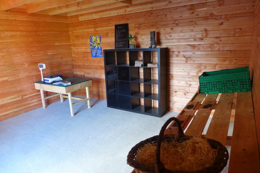

Projet initial : Une pièce pour accueillir les visiteurs et vendre les produits de la ferme.
Conception : autoconception totale des espaces.
Superficie : 25 m² (5x5 m).
Choix de conception :
- S'insérer dans le corps de ferme existant.
- Accès pour toutes et tous les visiteurs.
- Un grand espace unique où entreposer les légumes pour la vente dans la journée et les paniers déjà préparés.

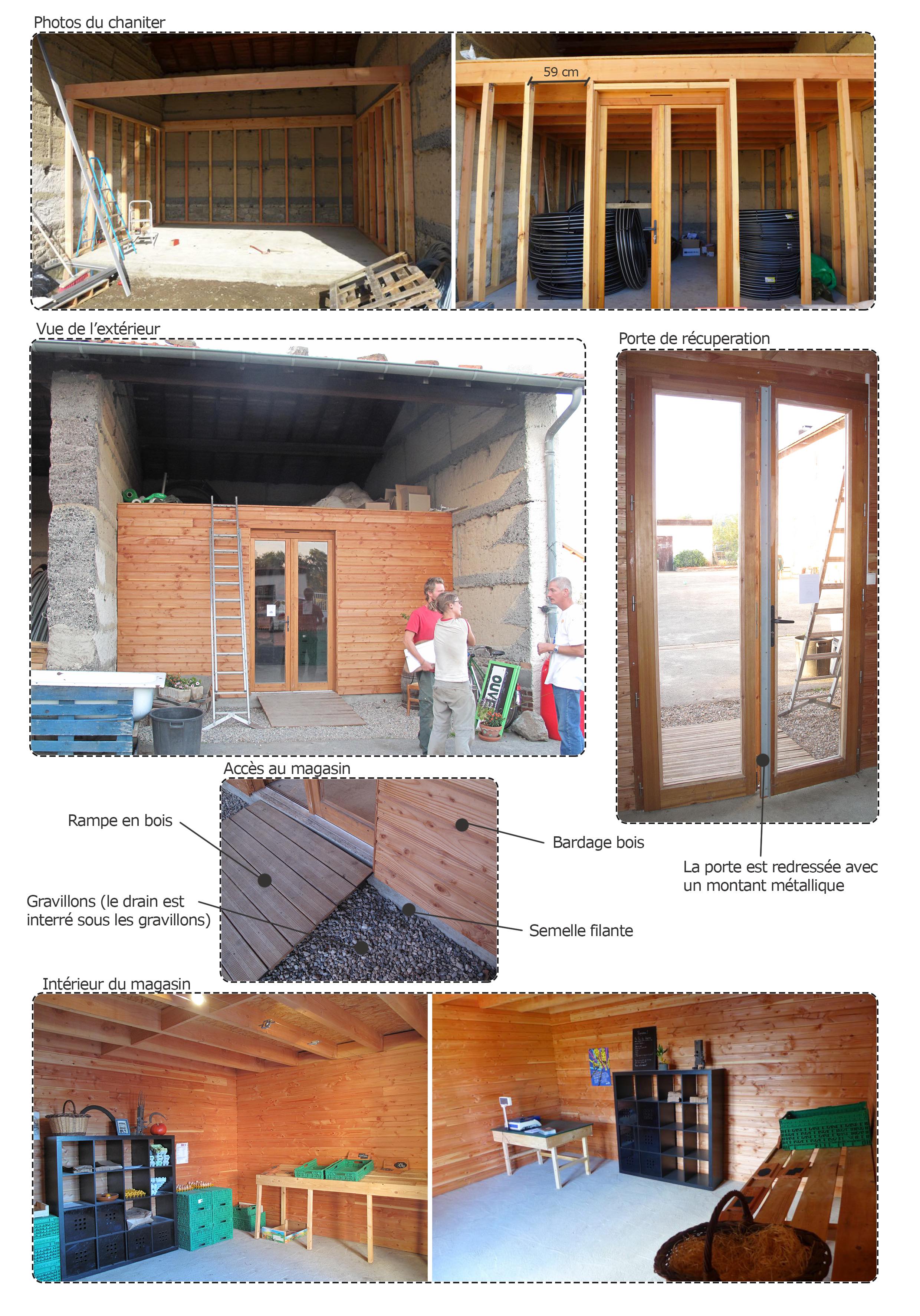

- Soubassement : Semelle filante et dalle béton avec grillage armé (10cm).
- Un drain, couvert par des gravillons, assure l'évacuation de l'eau.
- Ossature bois : montants de section 80x50 mm, espace entre les montants de 59 cm.
- Isolation en laine de bois en panneaux (59 cm de largeur, qui à déterminé le pas des montants).
- Epaisseur de l'isolation :8 cm en façade et 4 cm contre le mur en pisé.
- Bardage bois intérieur et à l'extérieur sur la façade d'entrée.
- Le plafond est couvert par du OSB (la pièce manque encore d'isolation au plafond, la partie qui présente le plus de déperdition de chaleur dans une structure).
- Le plancher créé par la structure est utilisé pour entreposer des objets et des outils de travail.
