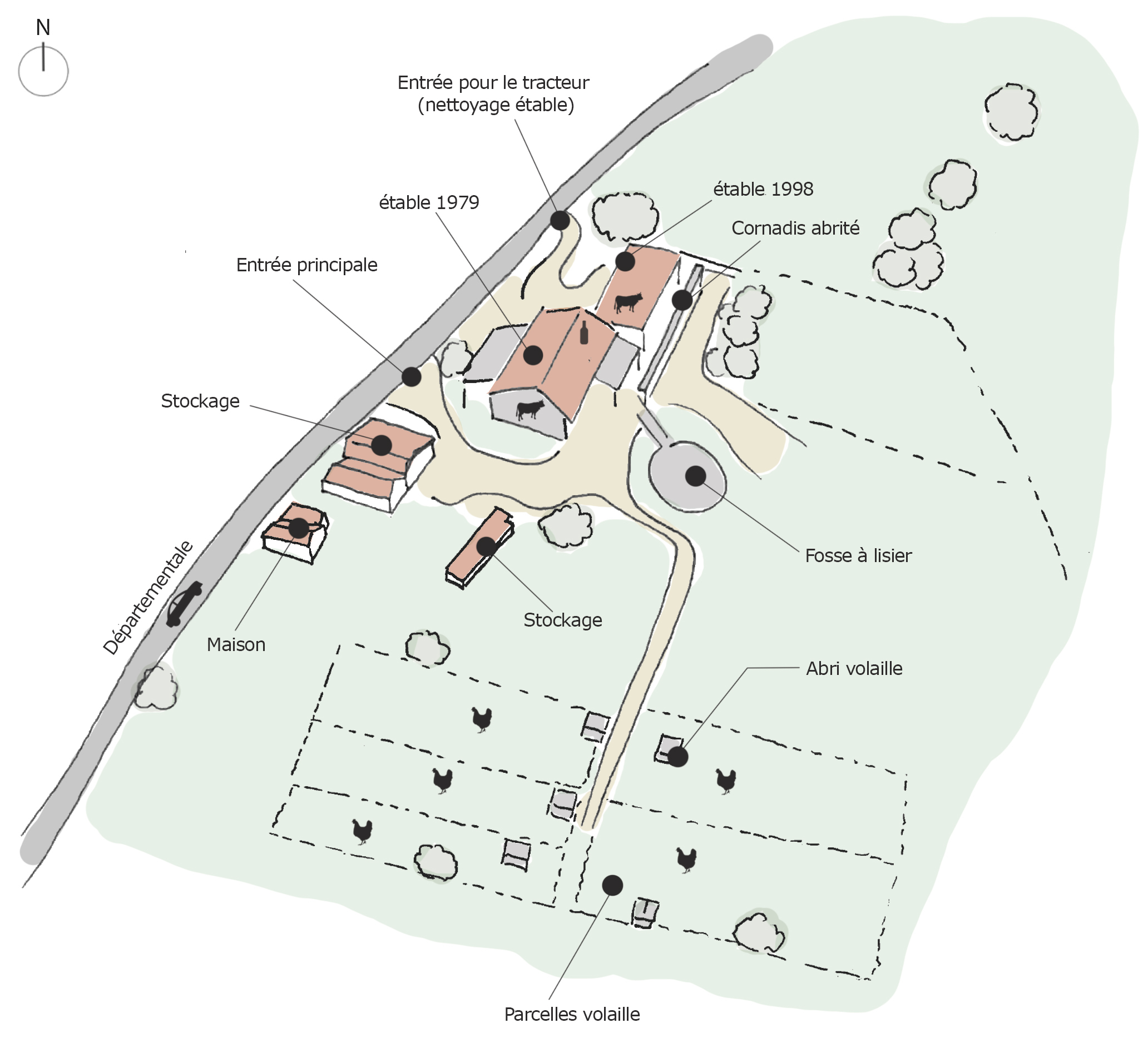

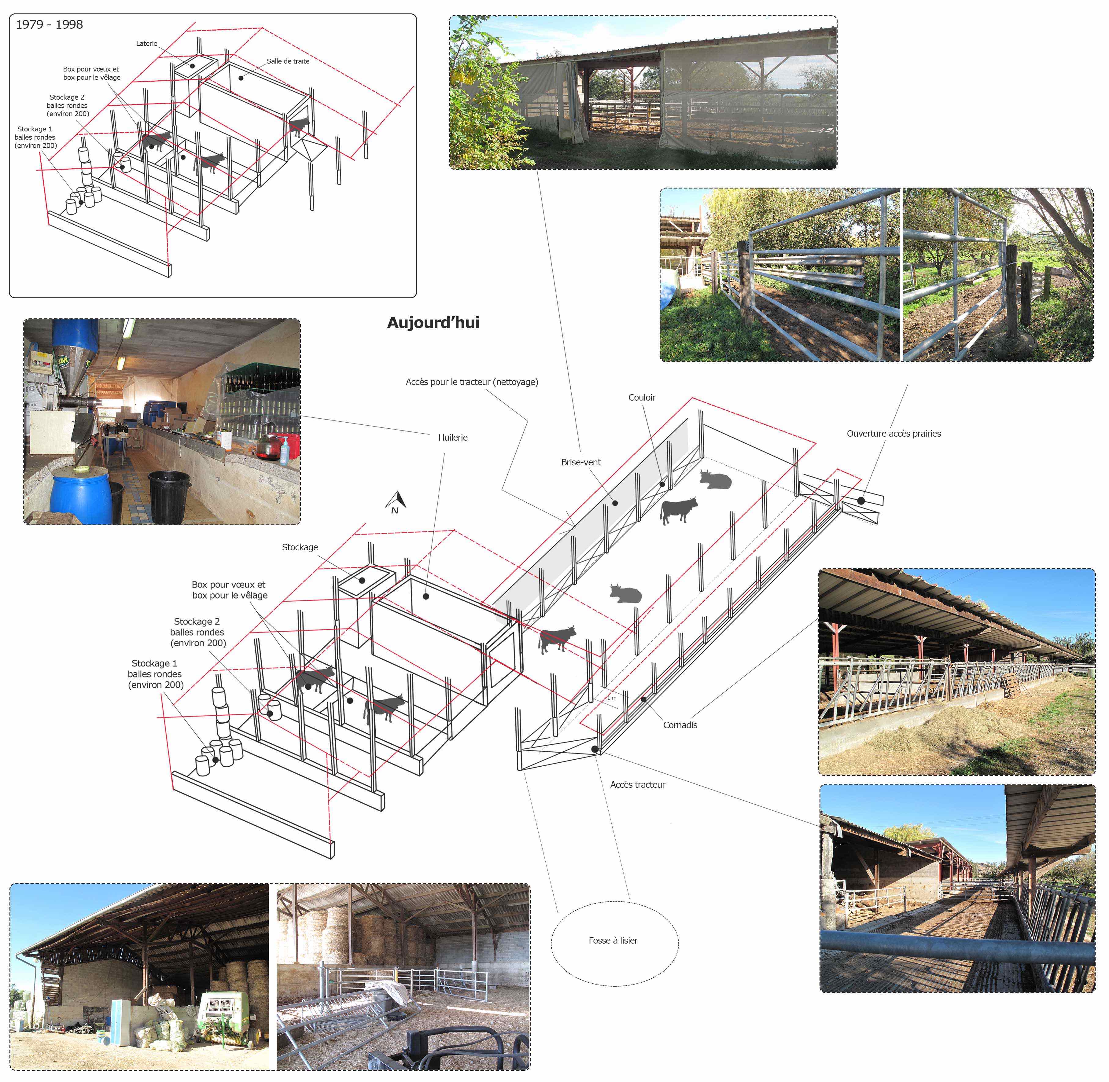

Projet initial : Avec le changement de la production, Thierry a décidé de faire évoluer ses bâtiment et d'augmenter la surface couverte.
Conception : Autoconception totale des espaces. Pour ne pas dépasser les 800 m², au-delà subsiste la nécessité d'un permis de construire et donc d'un•e architecte , Thierry à construit le nouveau étable à 1 m de distance du précédent, de cette façon les deux étables ne peuvent pas être comptés comme un bâtiment unique.
Superficie :
Bâtiment construit en 1979 : environ 700 m² (30m x 20m, plus l'appentis 7m x 15m)
Bâtiment construit en 1998 : environ 330 m² sans compter la partie cornadis (30m x 11m)
Coût  : pour l'étable construit en 1998, 150.000 F, environ 20.000 €
Choix de conception :
- L'ancienne salle de traite a été convertie en huilerie.
- Nouveaux étable pour les bovins abrité avec un brise-vent (les bovins sont sensibles à l'humidité et au vent, mais il ne craignent pas le froid).
- Cornadis séparé avec petite toiture (Thierry souligne l'importance d'un cornadis pas complètement couvert : il protège les vaches dans les heures les plus chaudes, mais il fait passer le soleil du matin, très important pour prévenir les maladies).
- Accès tracteur de deux cotés avec accès directe à la fosse pour le lisier (le nettoyage est effectué le beaux jours, pendant que les bovins mangent attachés au cornadis).
- Ouverture pour l'accès des bovins au prairies.
- Différents box pour le vaux et pour le vêlage.

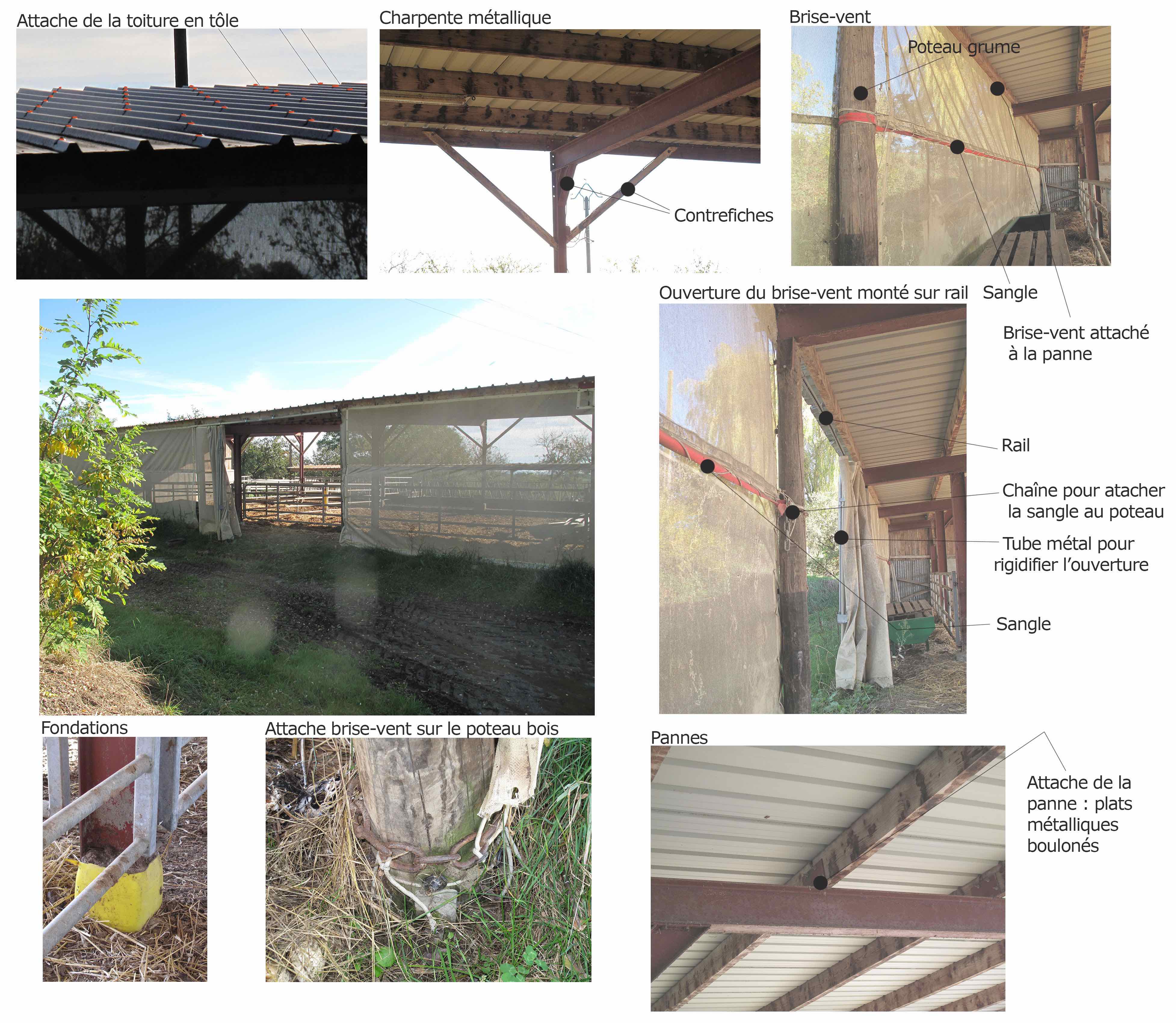

Choix constructifs de l'étable 1998 :
- Paillage directe sur la terre.
- Plots béton coulés dans des bidons de 220 litres.
- Charpente métallique avec pannes en bois (pour réduire le bruit de la pluie sur la tôle).
- Pannes bois de 10 m avec un pas de 1,25 m (section : 100 mm x 220 mm).
- Brise-vent fixé directement aux pannes et rigidifié avec des sangles (le premier brise-vent installé avait une partie bâchée qui n'a pas résisté au vent. En outre, il était monté sur des câbles métalliques qui, selon Thierry, sont moins résistants des sangles).
- Deux poteaux en grumes, installés au niveaux de l'ouverture, permettent de fermer la partie ouvrante du brise-vent.
- Toit en tôle : les tôles sont fixées avec des visses positionnées avec un angle d'environ 45° par rapport à la direction de la tôle et en alternance sur leur longueur (voir dessin). Cette technique détermine un système d'attache plus résistent aux rafales.

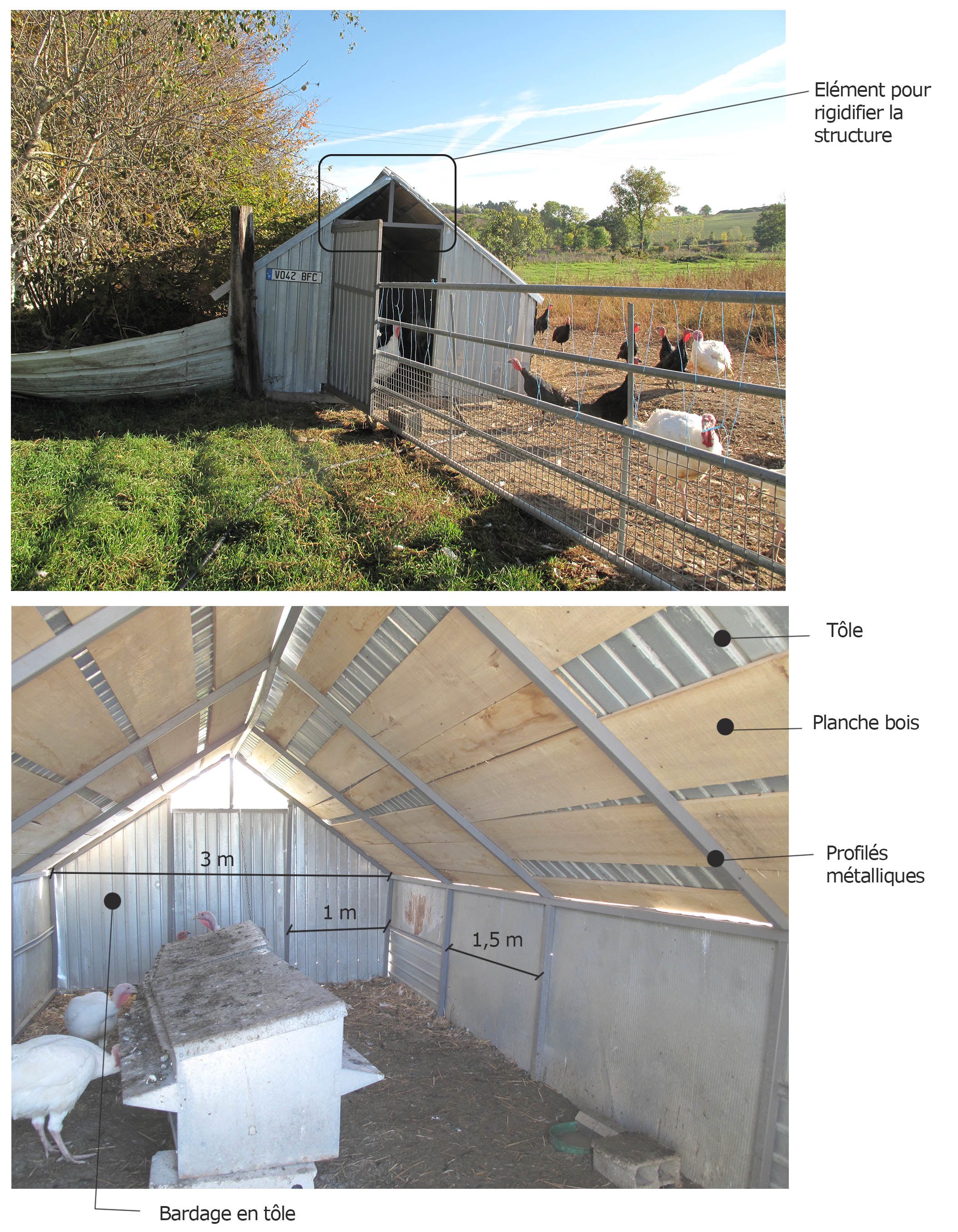

Cabane pour dindons
Superficie : 18 m² (6m x 3m)
Coût  : 500 €
4 € / tôle (2m x 1m), tôle déclassé par la présence de petites imperfections ou signes d'impact.
Planches bois et profilés de récupération.
- Un espace facile à nettoyer.
- Facile à déplacer.
- Moindre coût et facilité d'assemblage.
Choix constructifs  :
- Profilés métalliques soudées
- Toiture et façades en tôle
- Planches bois entre la tôle et les profilés sur la parie de toiture pour réduire le bruit de la pluie.
