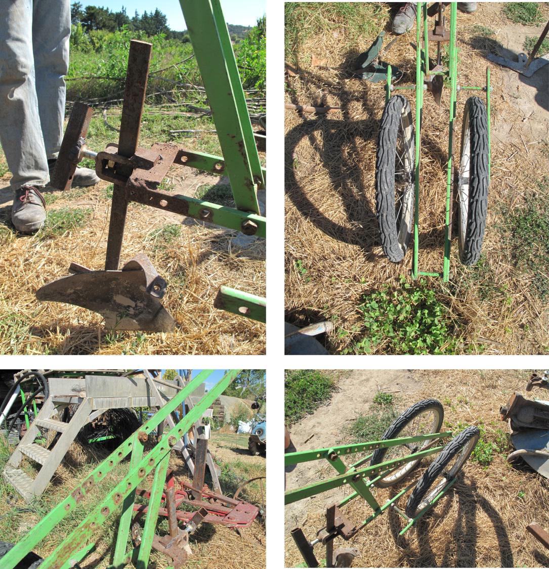

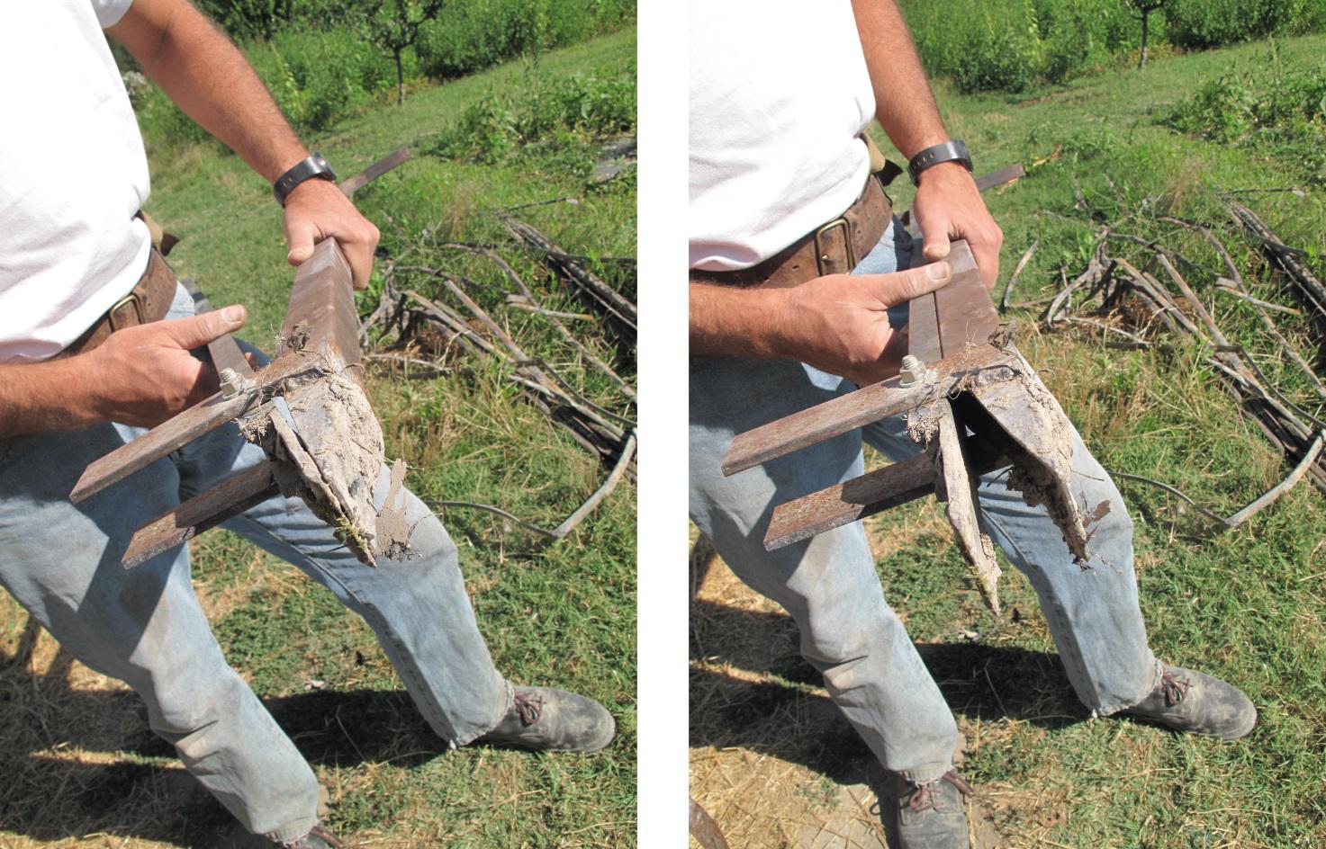

Houe maraîchère
Coût : 20€ de ferraille (fer plat 25x5, possibilité de faire avec du tube) + roues
Choix de conception : inspiré de photos de vieux modèles, fixations des bras sur l’axe des roues
Choix de construction :
- Fixation des roues puis des bras puis perçage des trous, les dimensions ont été faites de façon empirique, à l’œil, au fur et à mesure
- Les bras sont fixés à l'avant des roues pour répartir le poids et enlever la pénibilité dans la poussée
- Système de réglage de hauteur
- Système de fixation pour disques buteurs et socs de sarclage
- Roues de 20 pouces. La taille des roue définit la taille de l’outil, plus les roues sont grandes moins de pénibilité à pousser
Défaut d’usage : Inclinaison trop rigide, pas de système de réglage d’inclinaison des outils. L’inclinaison peut se faire à la main en réglant la portée mais ce n’est pas idéal.

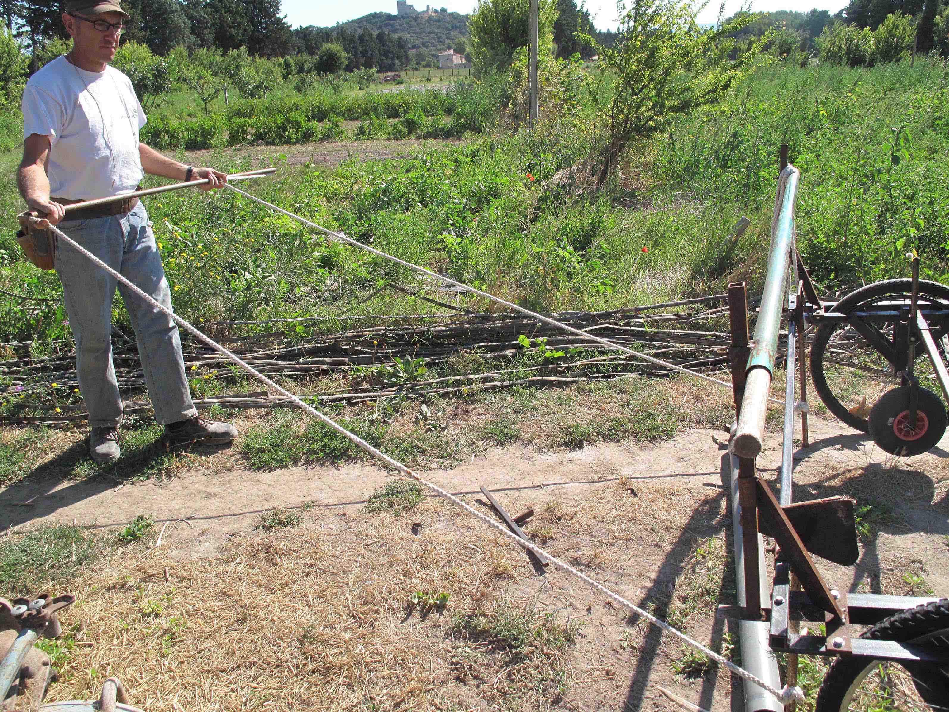

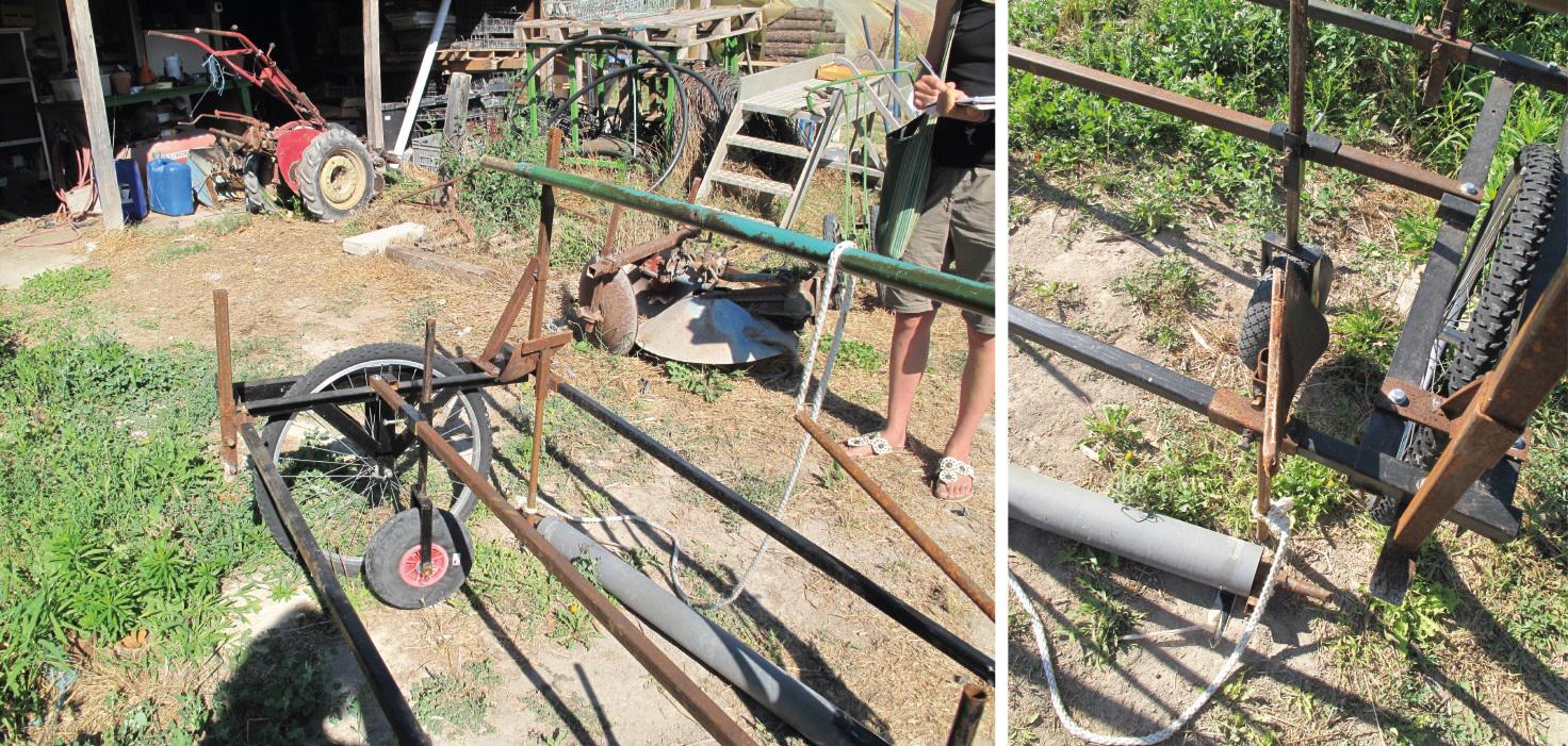

Dérouleuse plastique
Coût : ± 60€ de ferraille + quincaillerie + roues pleines (16€/roue), le reste est fait avec de la récup, soit coût total ± 100€.
Choix de conception : reproduction du modèle Terrateck
- Dimensions adaptés à son modèle de planche (140 cm), à la différence du modèle Terrateck qui est extensible sur les côtés.
- Carrés de 25 et de 30 pour tout afin de rendre les outils adaptables et transposables. Tube de 20, charnière de 40, barre de guidage récup, fer plat 25x5 pour les roues
- Ajout de roues de vélo amovibles pour le transport. Les roues permettent de déplacer l'outil sans avoir à le porter puis elles sont enlevées pour l'utilisation de l'outil
- Bras de guidage rigide. Essai avec une corde mais si les deux utilisateurs ne tirent pas exactement à la même vitesse ça ne fonctionne pas bien, la corde a donc été remplacée par un bras rigide
Défaut d’usage/améliorations potentielles :
- La machine repose sur les socs et le rouleau est fixé sur les disques ouvreurs, il n'est donc pas plaqué au sol et la machine a tendance à lever à l'arrière. Pour que le rouleau soit plaqué au sol il faudrait que la machine repose sur le rouleau, utilisation du poids du rouleau pour lester le plastique.

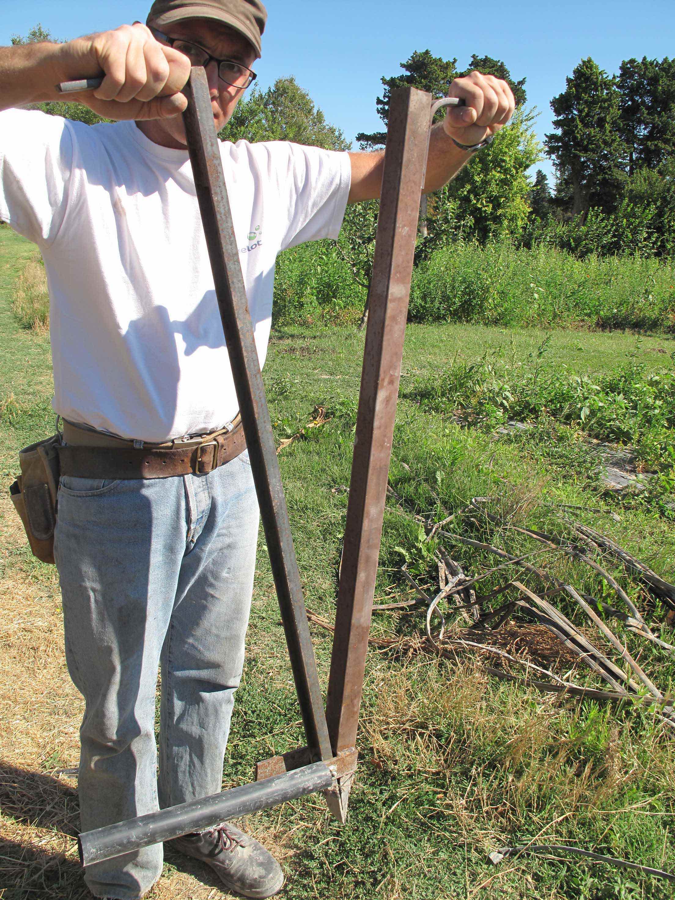

Canne à planter
Coût : +/- 10€
Usage : plantation de choux, fèves
Choix de conception : inspiré de vidéos
Choix constructifs :
- Tube carré de 40 biseauté + U de 40 biseauté plaqués l’un contre l’autre et fixés avec deux pattes. - Les deux pattes dépassent pour pouvoir y fixer un tube qui sert de repère pour mesurer l’écartement entre les plants.
Défaut d’usage:
- Poids de l’outil : permet d’entrer dans le sol sans forcer mais lourd à porter
- Pour les bouchons si le sol est humide passage derrière obligé pour remettre la terre, et risque de bourrage pour la plantation des fèves
Amélioration potentielle : L’utilisation de la canne nécessite deux personnes, réflexion sur un système permettant de travailler seul.

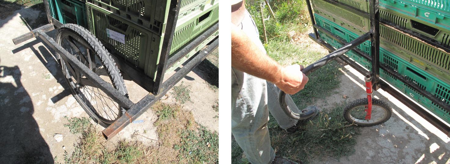

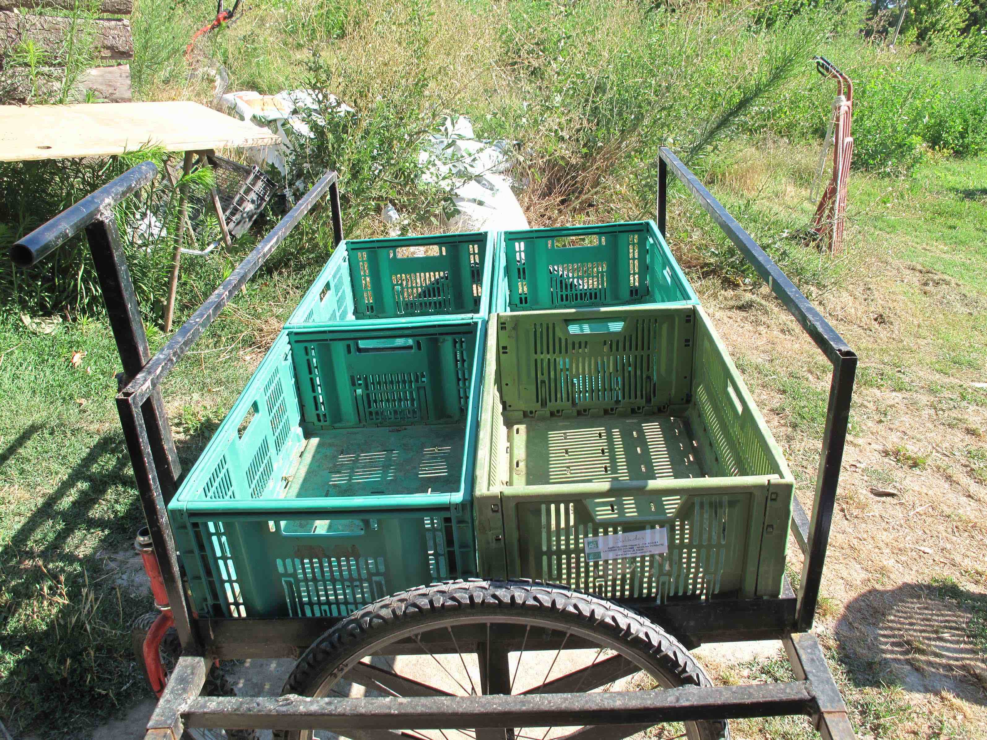

Charriot de récolte
Coût : 50€ de ferraille (carré de 25), le reste récup, 3ème roue récupéré sur un vélo d’enfant
Choix constructif :
- Dimensions adaptées aux planches et aux caisses de légumes (possibilité de mettre 3 étages de 4 caisses à salade) : intérieur 120x80, extérieur 150, 120 en inter-roues (correspondant à deux rangs de pommes de terre)
- Cadre porteur : Tubes de 35 et 25, carré de 20 pour les côtés, fer plat de 40 et T de 40 de récup
- Roues de 26 pouces (moins pénible à pousser) et 3ème roue mobile pouvant se décaler pour ne pas rouler sur la planche
- Ecartement des roues équivaut à deux rangs de pommes de terre (rangs de 1m) – 120 en inter-roues.
- Côtés amovibles pour transporter du matériel encombrant (plus long que le chariot)
- Importance de mettre le poids à l’arrière (peut porter jusqu’à 100 kg), poids sur les roues afin de ne pas devoir porter le poids lorsqu’on soulève la poignée
- A l’origine les tubes étaient glissés l’un dans l’autre dans l’idée de pouvoir agrandir le chariot en inter-planche mais finalement ils ont été soudés.
- Bras important : plus maniable et facilite l’équilibre (mais il s’est cassé à cause de mauvaises soudures)
Défaut d’usage :
- Possibilité de pousser mais pas de tirer (la 3ème roue se met de biais), peut se tirer en soulevant.
- Dépassement du cadre, rallonges laissées dans l’idée d’y mettre quelque chose mais pas pratique car tape dans des trucs et crée de l’encombrement.
